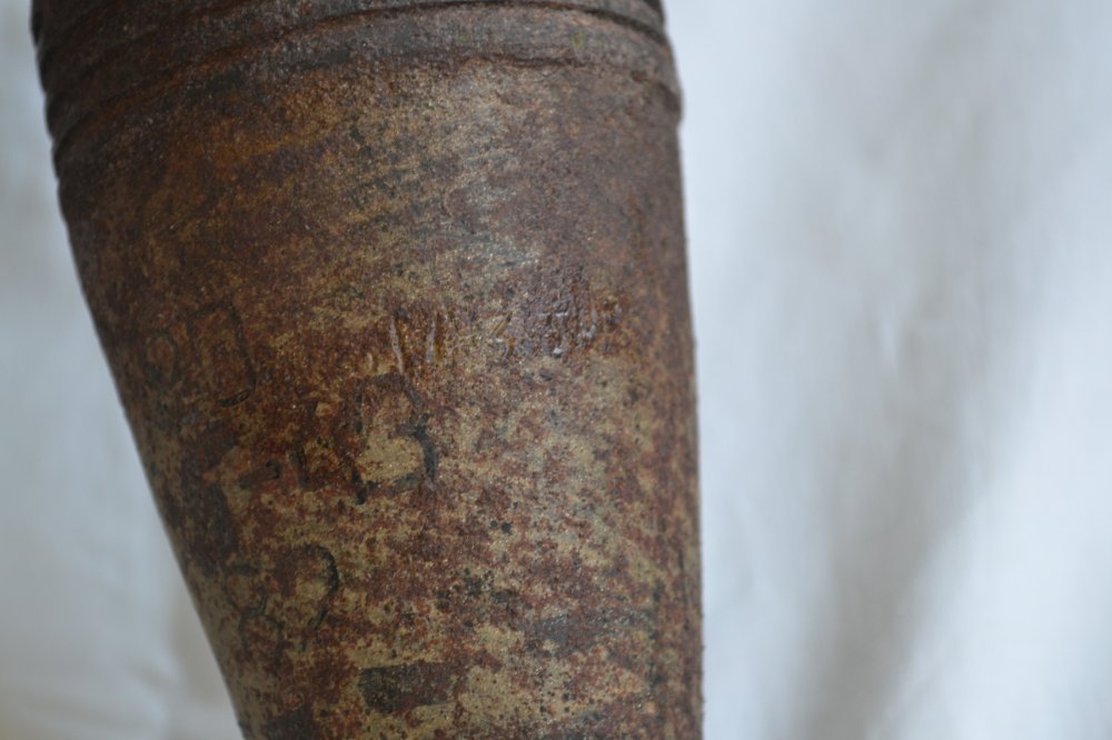

  5. O.REICHEL LENGEFELD/11
    O.REICHEL LENGEFELD/11 Gefreiter
    105
    UA.

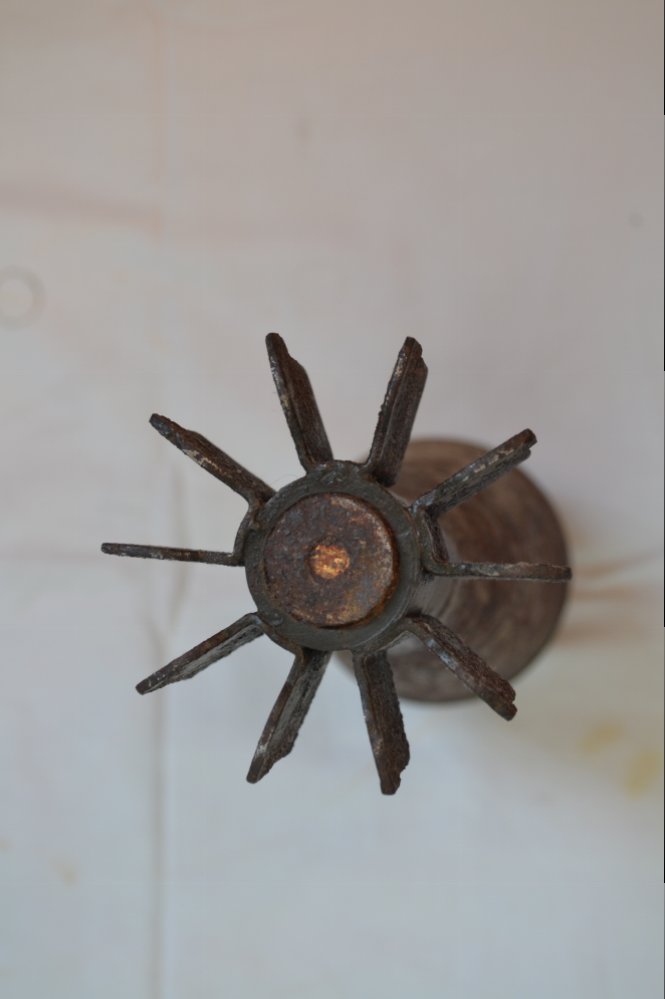

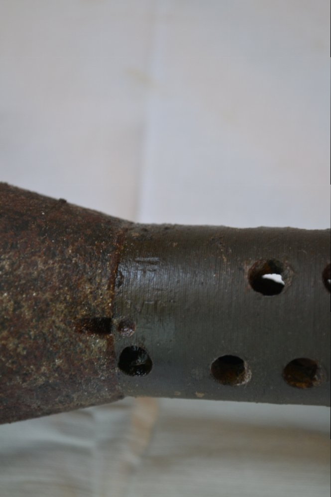

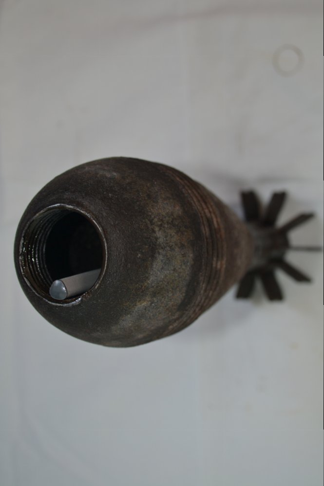

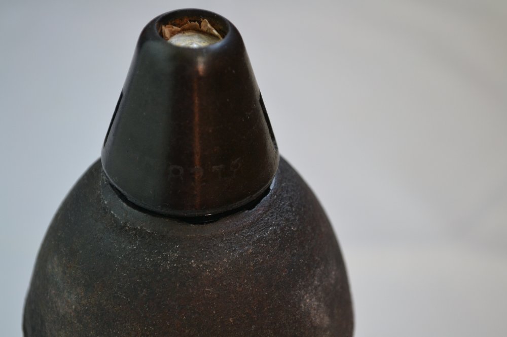

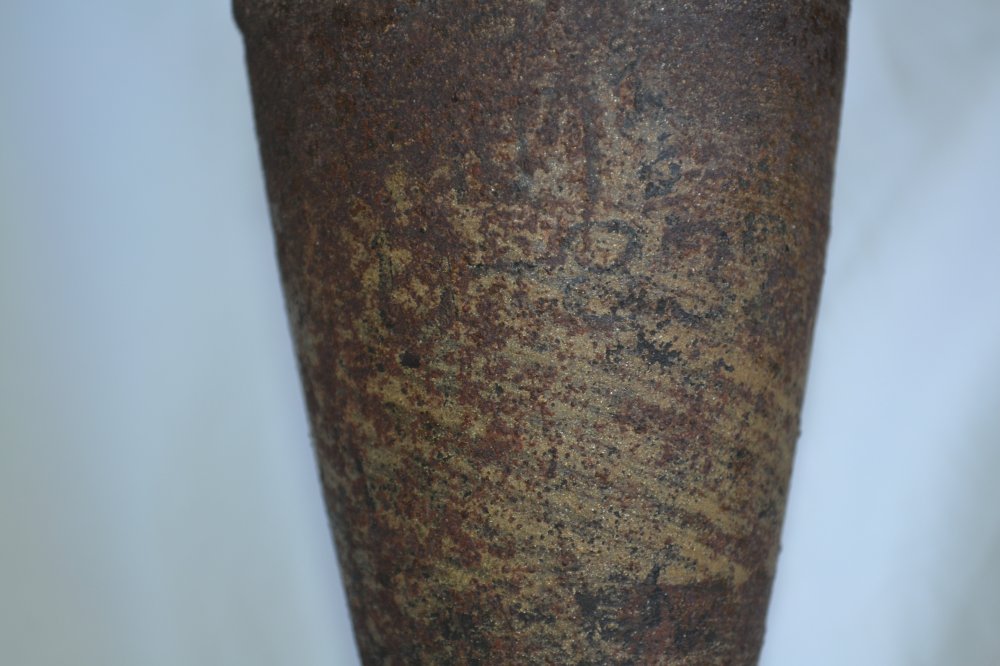

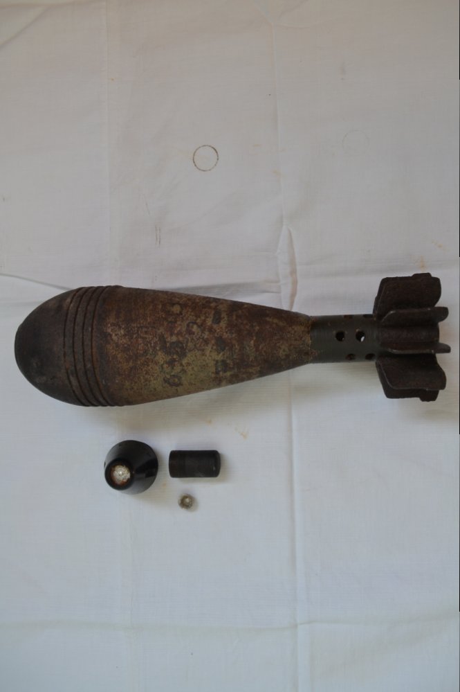

    Добрый день!

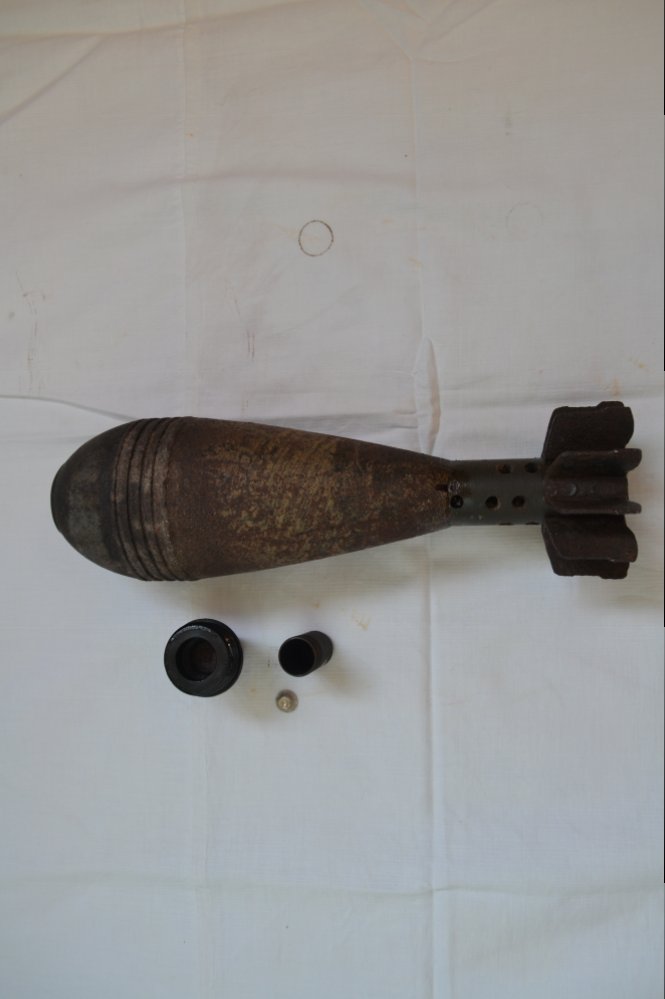

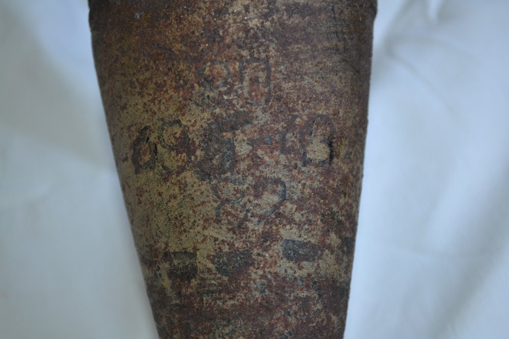

    Спасибо Вам Камрады большое за все,вот если кому-то будет интересно помыл одну минометную мину советы,с моей темы продаж,как всегда не доволен своим результатом мытья-чистки предмета,предмет до помывки-чистки мной можно посмотреть пройдя по ссылки,если кому-то заинтересовал мой предмет пишите в личку с уважением O.REICHEL LENGEFELD/11!
    http://reibert.info/threads/prodam-...estve-po-priemlemoj-cene.525298/#post-5652050

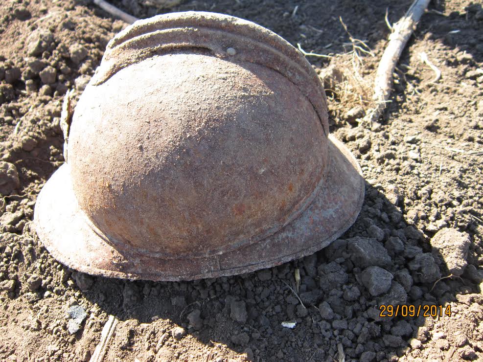

  6. Рихард
    Рихард Oberstleutnant
    5.253
    Одесса, Украина

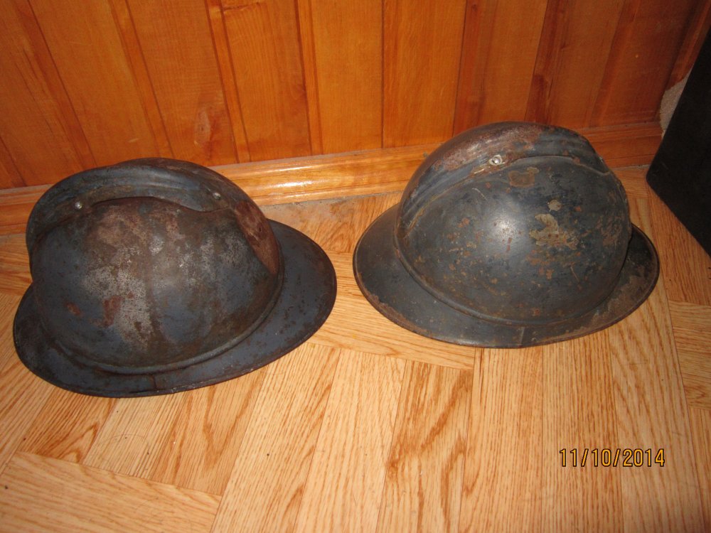

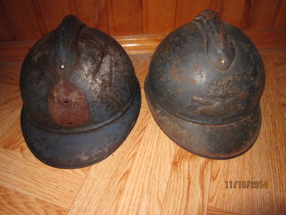

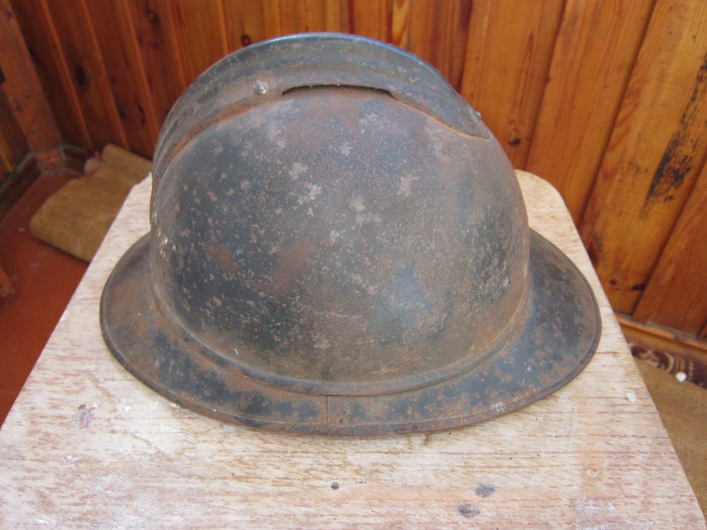

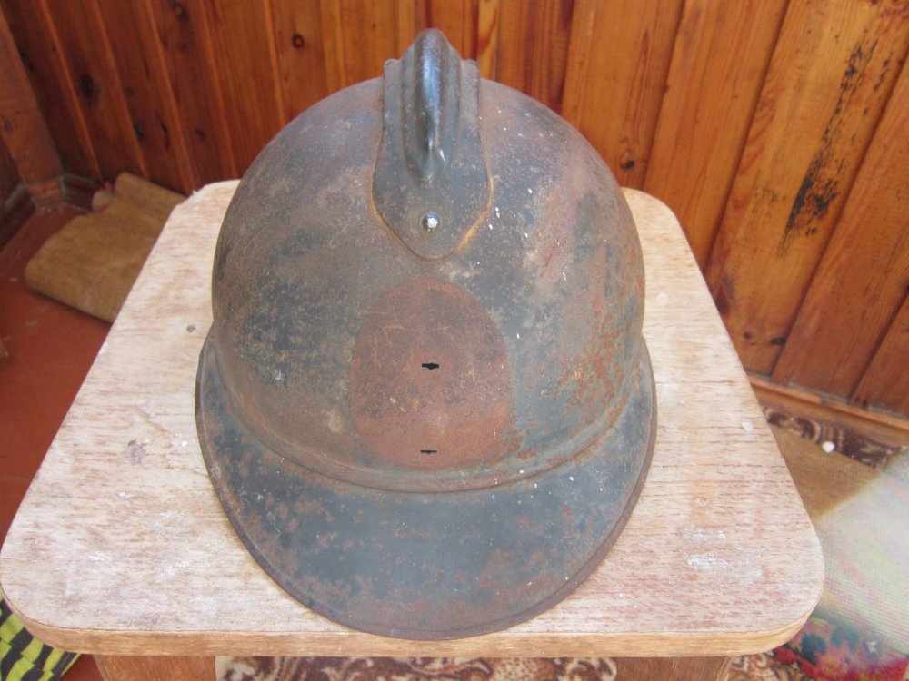

    Представляю вашему вниманию мою очистку румынского Адриана. Шлем некопаный, ко мне пришел имея неопределенный цвет весьма близкий к черному - замачивание и мытье с мылом не дало выраженных результатов, на первых фото как раз видим вид после "мыльных" процедур. Далее подключил более тяжелую химию в виде щавельки - замочил в теплой воде, примерно на час - реакция пошла неожиданно интенсивно и краска частично поплыла (увы!!!). Затем консервация ружейным маслом и помывка с мылом. На окончательных фото выложил румына с французским артиллеристом (просто помыт с мылом) для сравнения цвета, на мой взгляд они концептуально близки.

  7. Reinhardt Unrau
    Reinhardt Unrau Leutnant
    27
    69
    2.896
    8./Jnf.Rgt.42 Stahlhelm
    Возможно щавель сделали очень крепкий
    Судя по белым пятнам, пожгло краску
  8. Рихард
    5.253
    Одесса, Украина
    Да увы, это не белые пятна, а голый металл - но скажу откровенно, видимо все же дело не в концентрации, а в краске - например на красочный румынских и немецких касок раствор в такой же концентрации "не трогает".
    Reinhardt Unrau подобається це.

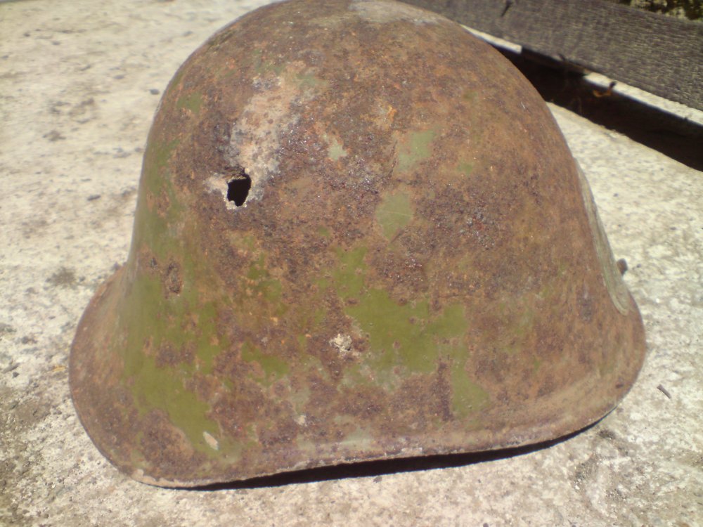

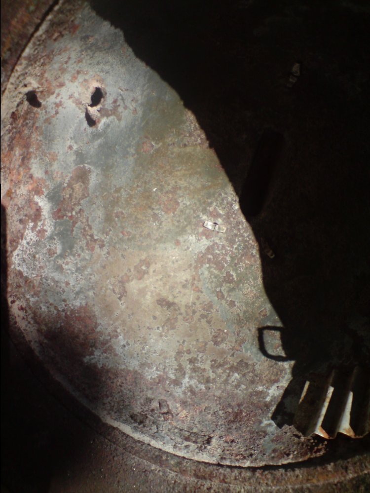

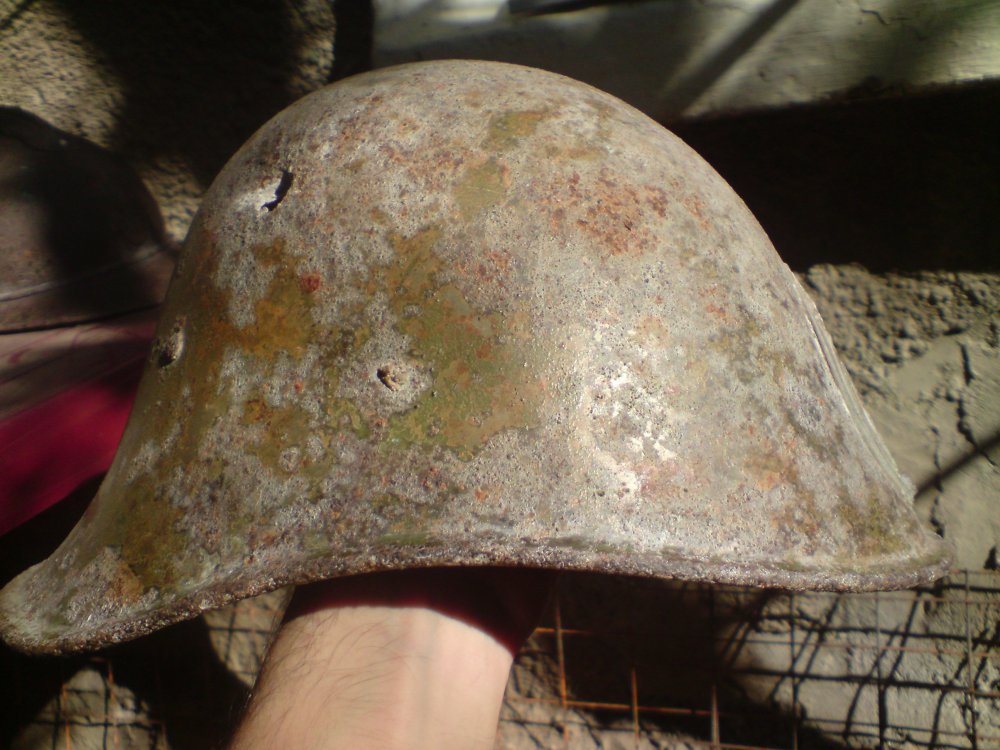

    Мои каски до мыла (на 15л 2/3-1/2 куска,срок 3-4 дня)
    663 подобається це.
  10. Mr.Twister08
    Mr.Twister08 Feldwebel
    288
    Украина,Одесса

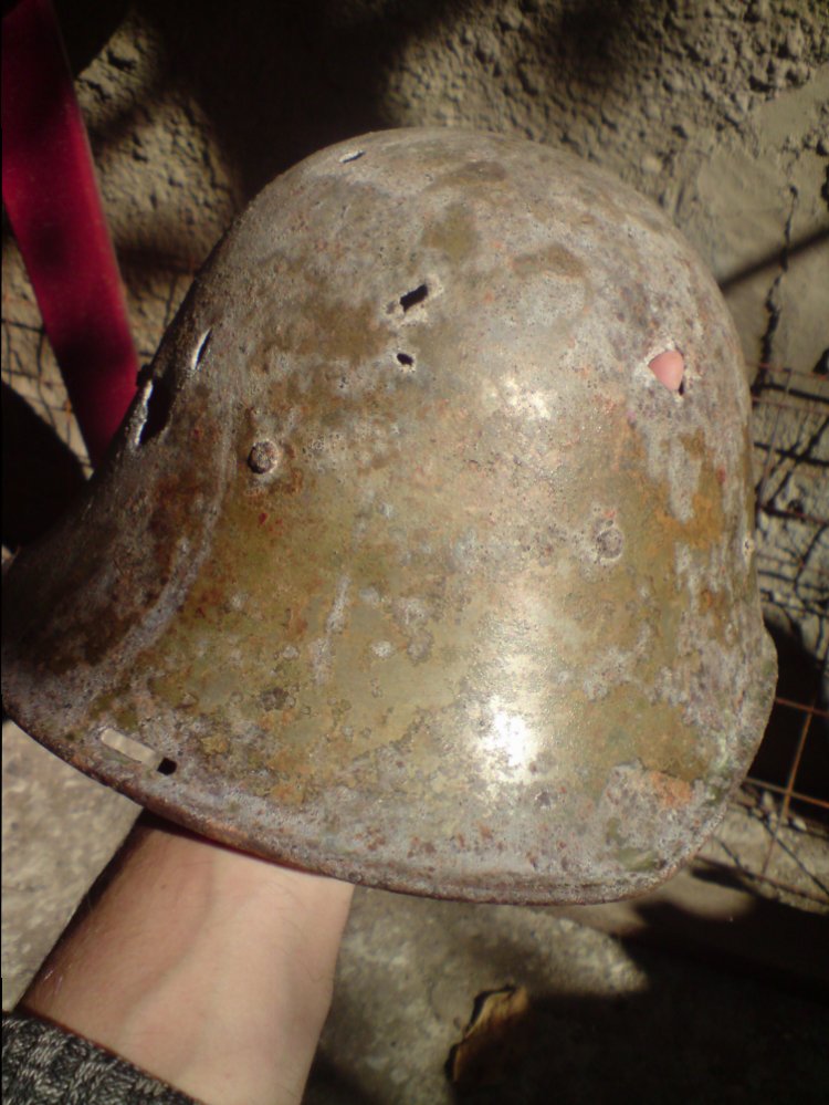

    И они-же после:
    663 подобається це.
  11. Mr.Twister08
    288
    Украина,Одесса
    В моём случае гораздо больше убивается краска,чем ржа.

    Ничего у Вас там не убито!
    Внимательно изучайте тему, проявление-закрепление. Одного мыла не достаточно!
    Мало того, моющийся предмет необходимо минимум раз в 6-8 часов доставать и мыть в теплой воде мочалкой, чтобы снимать грязь и ржавчину.
    Там у Вас еще работы и работы!!!

    Ну как-же не убито.Обратите внимание на фотках "до" краска на румынском голландце хоть и островами,но сплошным слоем.после опускания на 3 дня в мыльный раствор на месте краски голый свежий металл,краска осталась мелкими вкраплениями(фото №3).До стадии закрепления и протирки губкой или щёткой даже не дошло,поскольку стала убиваться краска.В случае с Адрианом я чередовал раствор воды 15л и 100-150гр Silit для удаления ржавчины и накипи с периодической чисткой зуб.щёткой 2-3 раза в сутки.Так вот краску стало убивать именно мыло,причём ржи под краской не было.На фотках на тех местах где была краска свежий и блестящий металл.

    Так я пост и написал не жалобы ради,а о том,что мыльный раствор работает не везде одинаково.На немцах,венграх и иже с ними- вообще "на ура"- комерады на месяц в мыле каски оставляют и всё ОК(скорее всего благодаря грунтовому слою под основной краской и немецкому качеству покраски) на румынах и Адрианах грунта я что-то под краской не заметил.Кстати,вместе с каской бросил в раствор с Силитом ММГ чешской RG-34,так там надписи,которые еле-еле были видны под ржавчиной вылезли полностью.

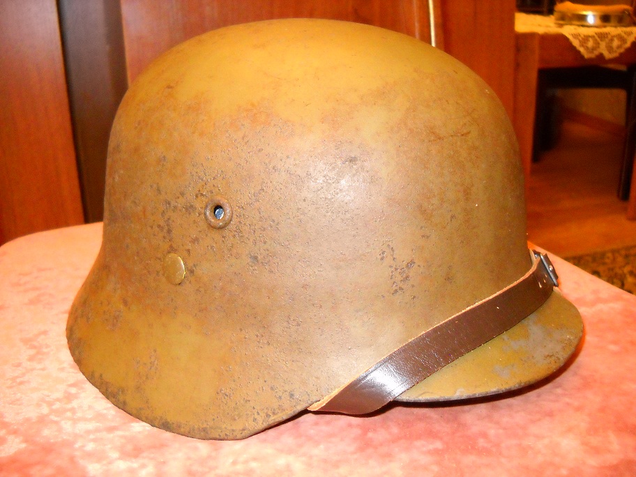

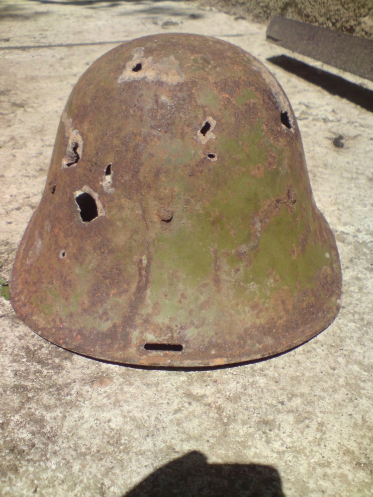

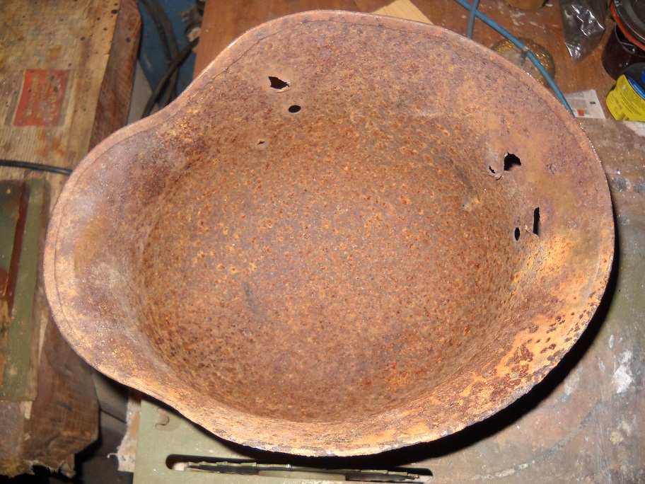

    Приветствую камрады! Прошу совета. Пациэнт вот - http://reibert.info/threads/kaska-m-40-2.531942/ Сейчас как раз купается в мыле....сначала в растворе пол мыла на ведро, теперь уже целое мыло на ведро, консистенция как кисель...так вот нигугу...твердая как сталь, ржавые наросты отбиваются только молотком... короче может что не так делаю или просто в щавле искупать...если купать то как долго? опыт купания в щавле имел только в нагретом растворе на 20-30 мин, результат был неплохой...надолго не замачивал.
