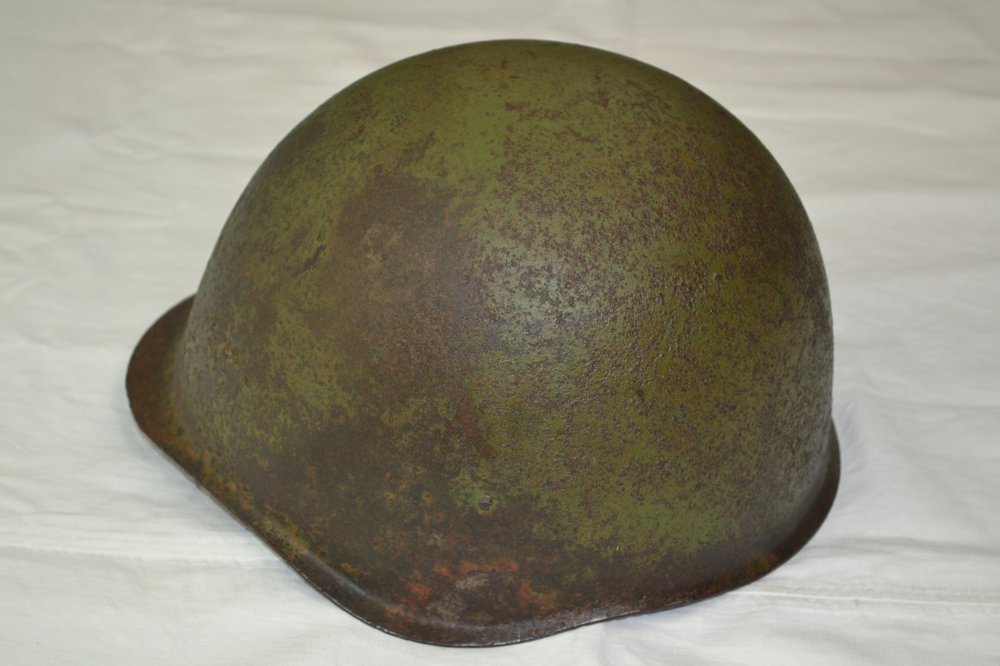

  1. anders1512
    anders1512 Schütze
    69
    Новочеркасск
    извините, за вопрос, чем консервировать, для себя, на полку!!!
    1. Тесак унтер-офицерский, DRK. Немецкий Красный Крест. ---------- Полное название : Hauer M38 für Mann...
      75000 грн.
    2. Оригинальное название: Luftwaffendolch Производитель/Клеймо: Schüttelhöfer Artur & Co. (ASSO) Ст...
      66800 грн.
    3. Кортик офицерский, Luftwaffe, 1 Модель. ---------- Ранний.Модель М1935. Состояние на -4, поэтому в п...
      40000 грн.
    4. Гарда на пехотный кортик Вермахт. Цинк. Производитель - Eickhorn. Свастика - тупо приклеена... ((( Л...
      2900 грн.
    5. Штык винтовки Мосина.
  3. anders1512
    anders1512 Schütze
    69
    Новочеркасск
    Размер - клеймо ET-62

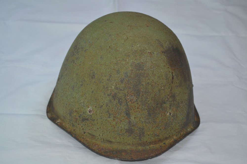

  6. skif 76
    skif 76 Stabsfeldwebel
    19
    2.552

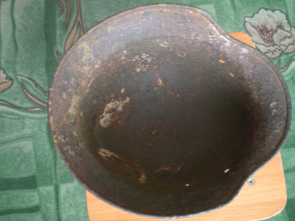

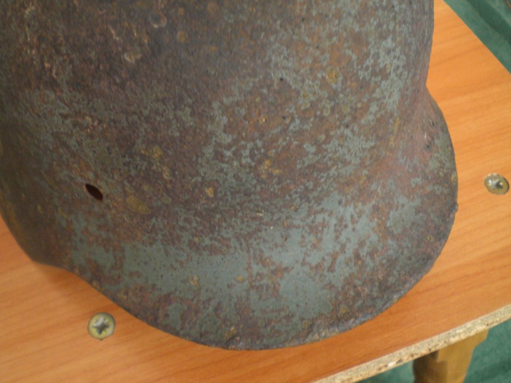

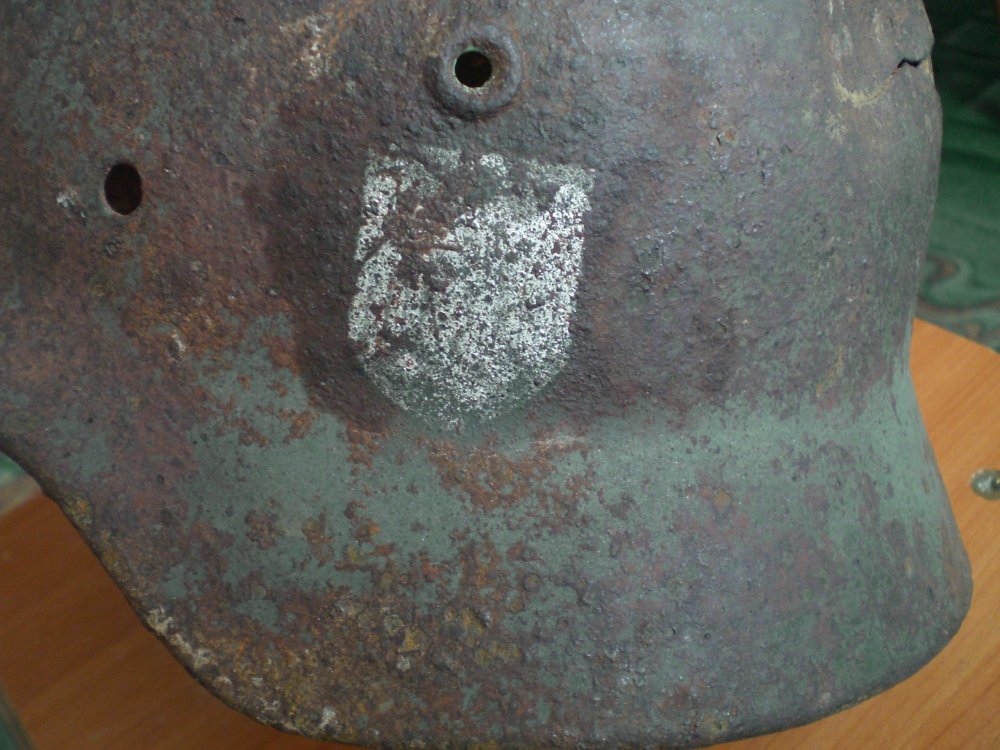

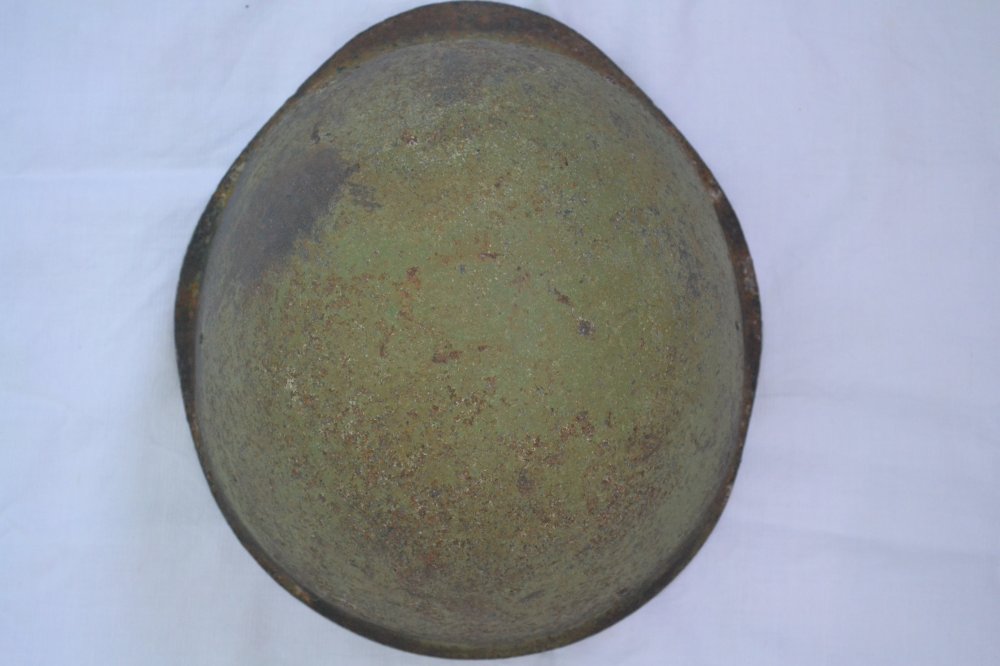

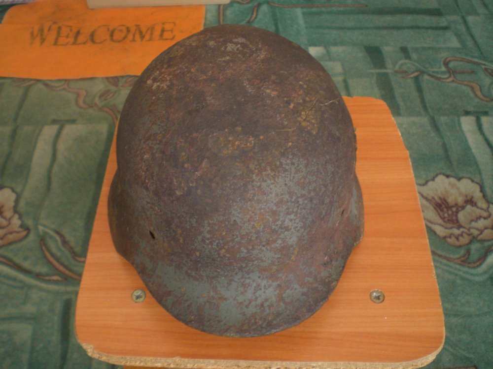

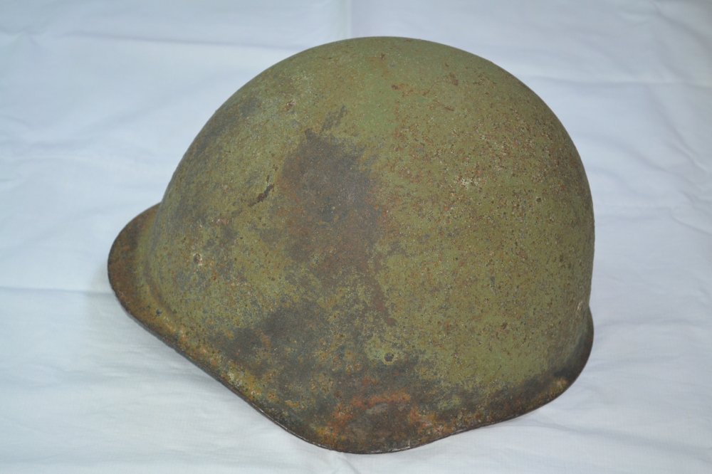

    Всем доброго времени, вот помыл в слабом щавельном растворе под контролем 2 два дня, деку закрывал пластилином, дека отсвечивается на солнце как флуоресцентная краска, может такое быть? Шлем похоже был перекрашен или мне кажется? и в краске присутствуют какие-то серебристые вкрапления... И чем посоветуете законсервировать краску? Заранее благодарен.
    663 подобається це.

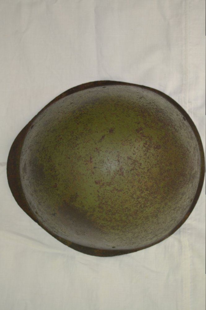

    интересно подучилось!добыл по случаю краски хв-718 ....на даче валялась СШ-68...решил попробовать....ободрал до металла\сверху\изнутри она подписная....развел хв -646-м и кистью....хотел добавить мелких опилок-поленился включать наждак ....взял печную золуц и припудрил первый слой-по мокрому....когда высох....мнут 40...смел мягкой метелкой и покрасил кистью снова ----получилось 5-баллов !матовая с мелкой шагренью .....почти поляк или америкос......но зола гораздо мельче по фракции \я ее просеял \

    нужно цвет закреплять и еще убирать ржавчину щавелем, каска отмыта всего на 40-50%
    внимательно изучите эту тему, особенно ранние посты
    skif 76 та Paul Lisch подобається це.

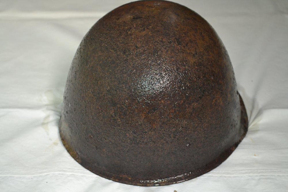

  9. O.REICHEL LENGEFELD/11
    O.REICHEL LENGEFELD/11 Gefreiter
    105
    UA.
    Добрый день!

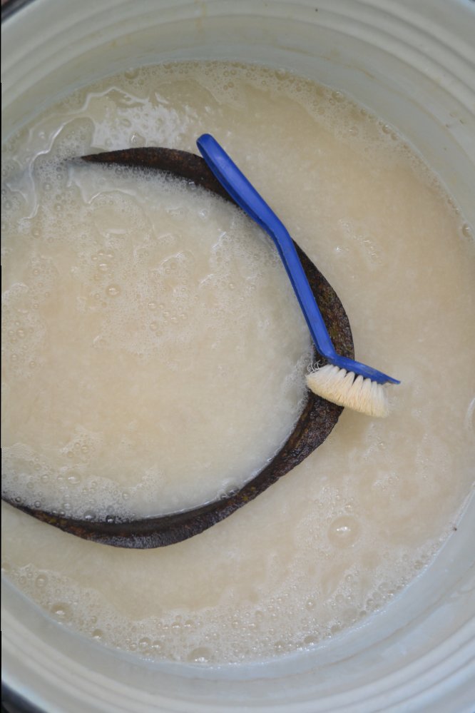

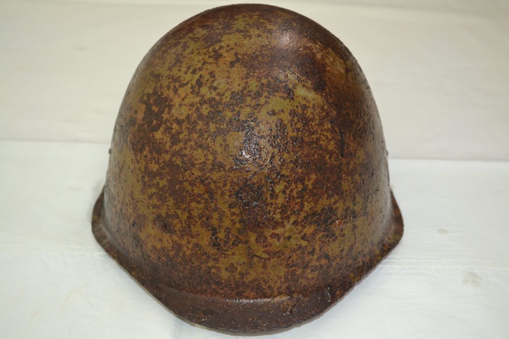

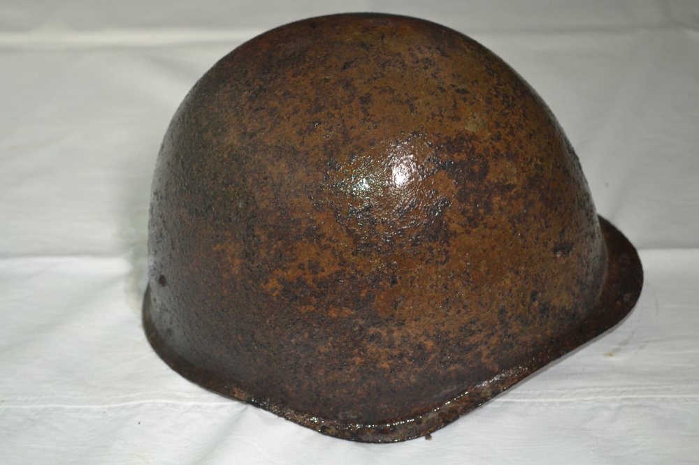

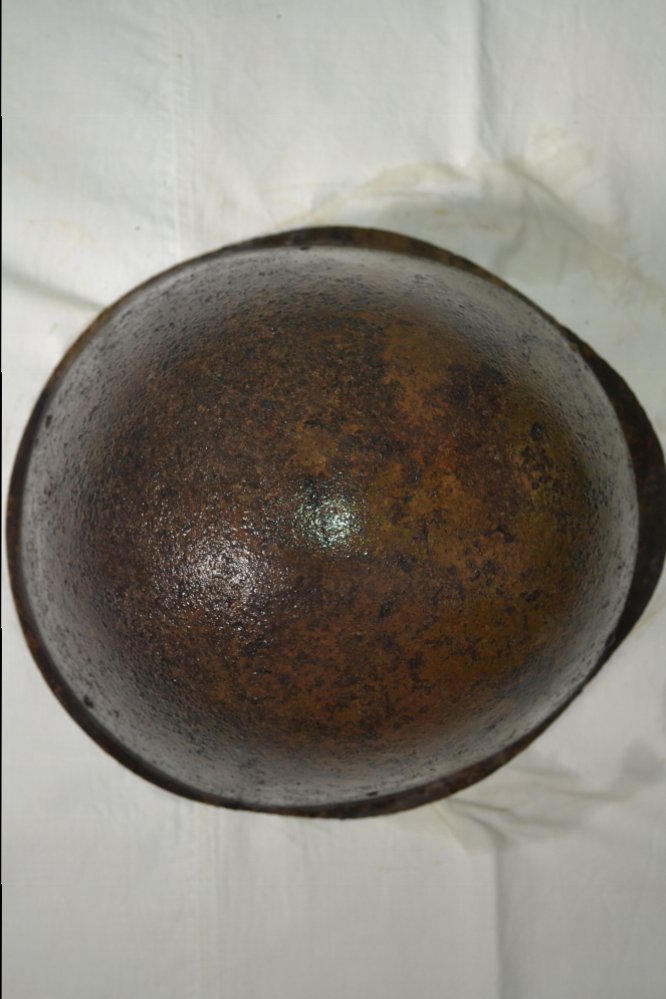

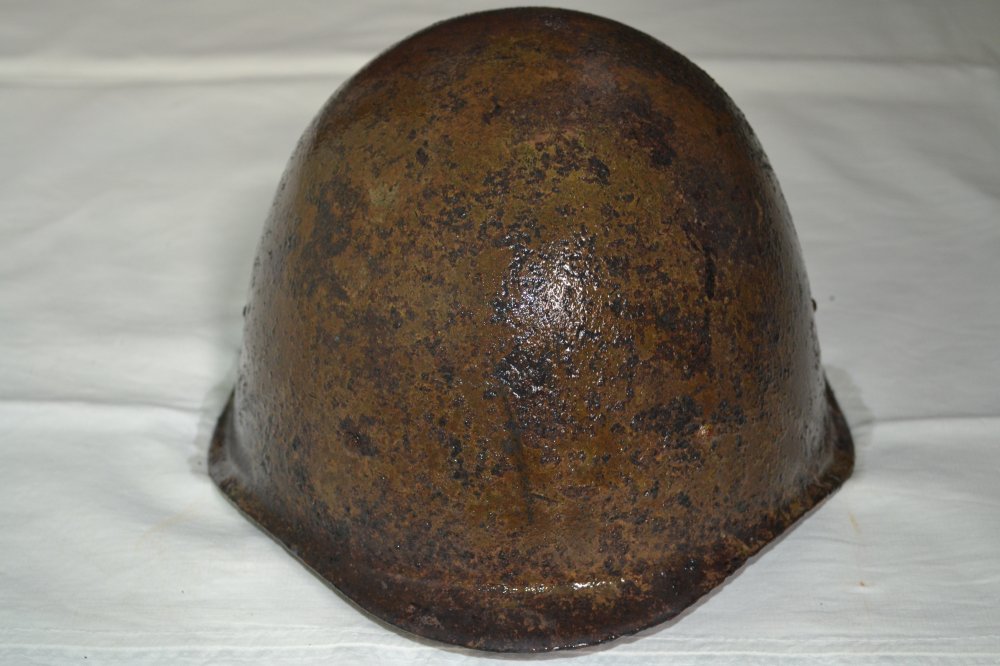

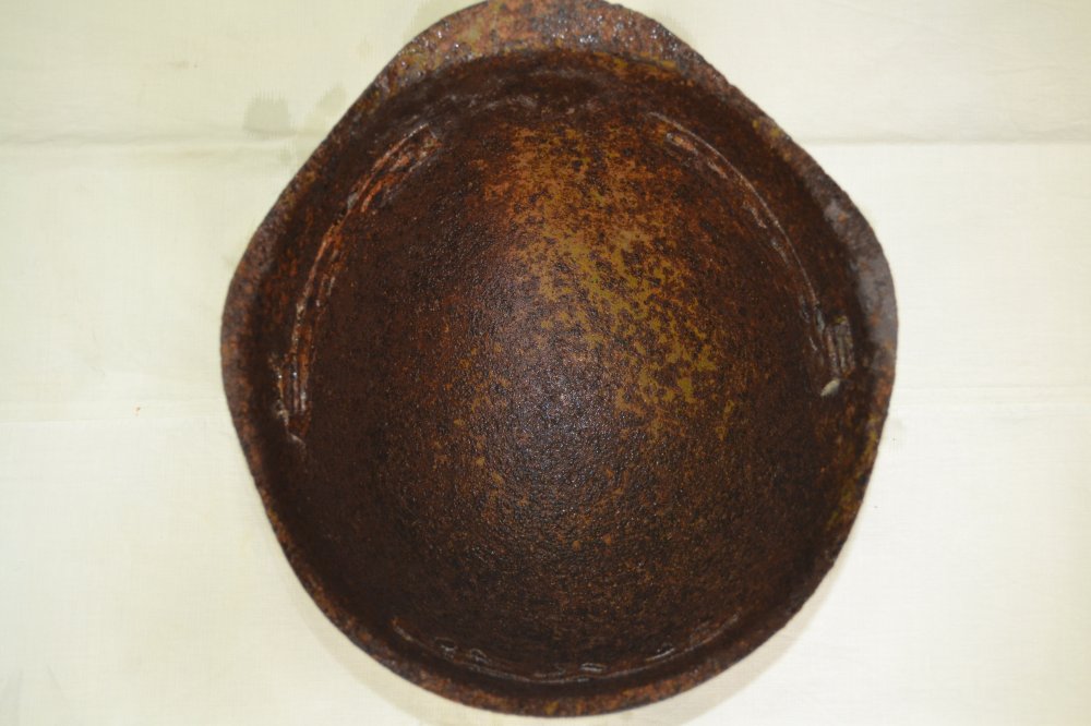

    Вот хочу поделится с Вами и своим результатом мытья каски,полтора куска мыла на бадью та что на фото,пол кусочка совдеповского мыла и кусок современного все перетер на терку в стружку раствор сделал в горячей кипящей воде и замочил туда каску в таком положении как на фото прошло три дня раз в день доставал и щеткой опять же таки такой как на фото тер ее,замочил-положил ее сегодня опять туда же,подскажите что делать дальше и как результаты первые у меня,я замети чем дольше вода остается горячей тем лучше идет реакция может поставить ее на газ и нагреть перемешать мыло все в бадье может так будет лучше как думаете,а то как вода остыла мыло все опускается на дно бадьи нужно достать каску перемешать все и обратно положить-замочить ее в этом растворе,жаль что фото до замочки не сделал дабы оценить текущий мой результат.
    663 та Reinhardt Unrau подобається це.

    в щавельку ее...

    Щавель, потом мыло и так чередовать.
    Читайте посты ранее, см что можно сделать с СШ
    Терпение и труд все перетрут!

  12. O.REICHEL LENGEFELD/11
    105
    UA.
    Добрый вечер!
    Ок,буду читать изучать смотреть эту тему,у Вас отличный результат получился буду и я стараться так же сделать,а где можно прибрести этот щавель может кто-то поделится,смотрю вещь очень ефективная,спасибо большое за советы.

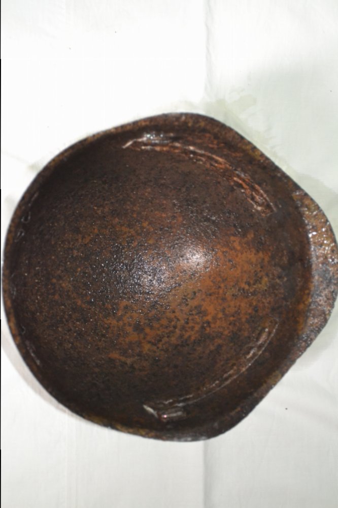

  17. O.REICHEL LENGEFELD/11
    105
    UA.
    Добрый вечер!

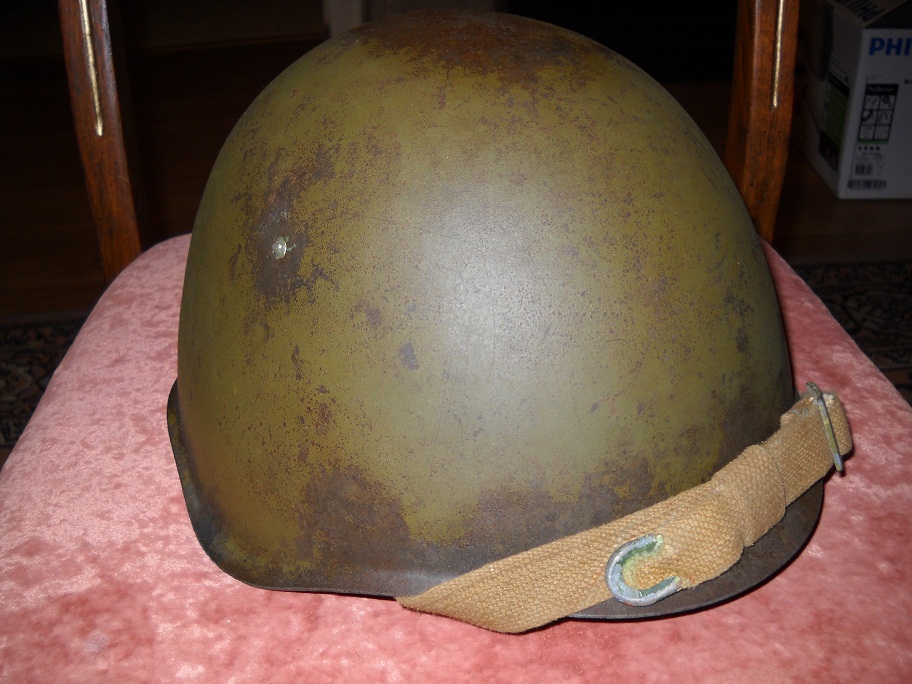

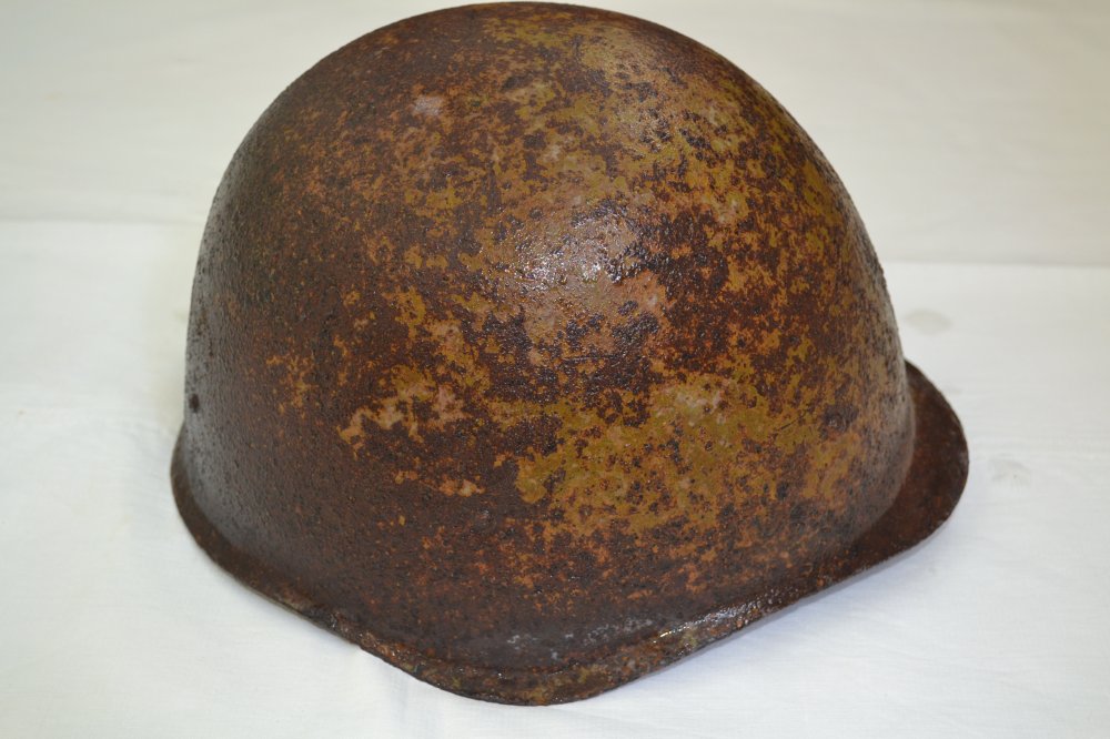

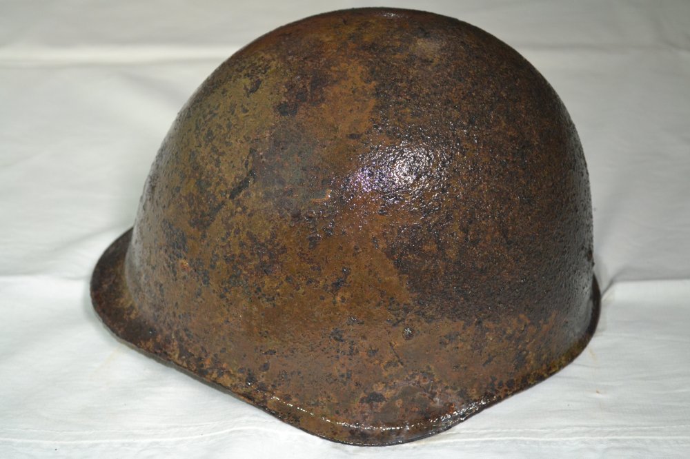

    Вот некоторое время спустя в той же бадье в чистом мыльном растворе оцените Колеги пожалуйста может что-то посоветуете мне как новичку,результаты есть конечно но маленькие по моему, принял решения до Понедельника еще подержу в мыле,потом в щавель замочу под присмотром главное не торопится и делать все по уму с уважение O.REICHEL LENGEFELD/11!
    663 подобається це.
  18. Reinhardt Unrau
    Reinhardt Unrau Leutnant
    27
    69
    2.896
    8./Jnf.Rgt.42 Stahlhelm
    Ей нужен щавель, мыло такую ржавчину не уберет, а наоборот может съесть остатки советской краски, т к не очень стойкая
    Кроммвель подобається це.

    Тобишь что можно было вымыть хоз.мылом я уже вымыл правильно я Вас понял,теперь дело осталось за щавелем с уважение O.REICHEL LENGEFELD/11!?...

    8-10 часов в мыле, потом 8-10 часов в щавеле, и так до получения результата

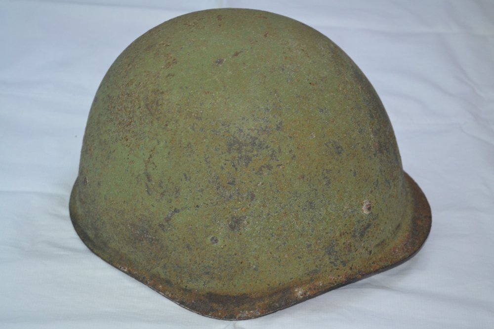

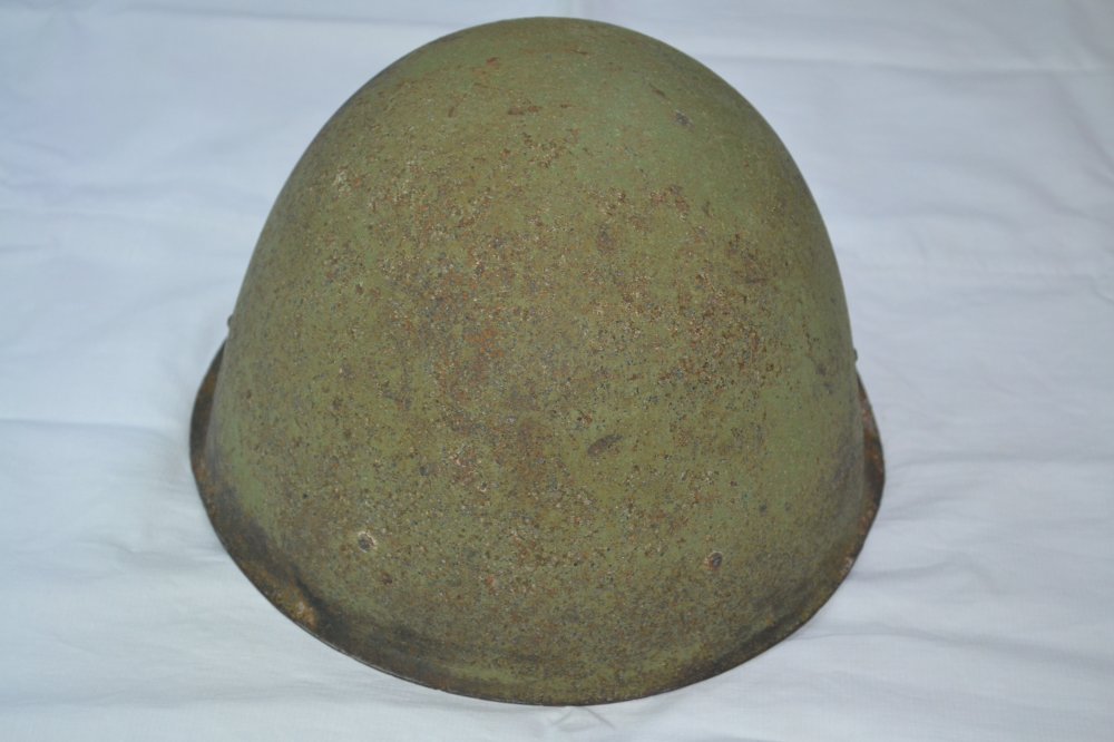

  22. O.REICHEL LENGEFELD/11
    105
    UA.
    Доброе утро!

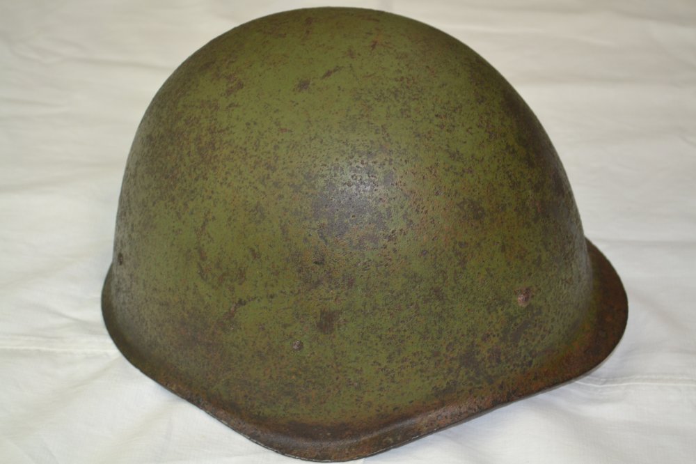

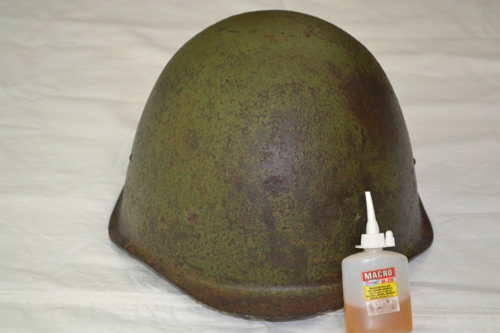

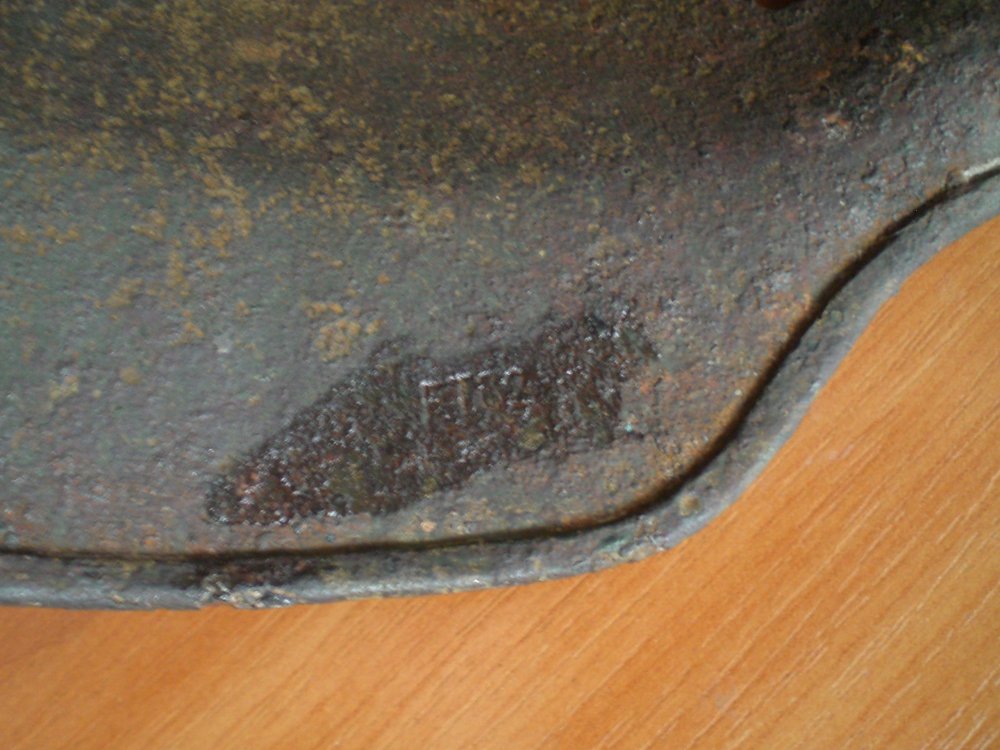

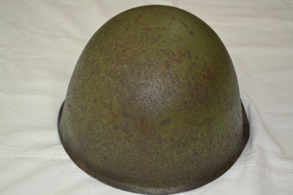

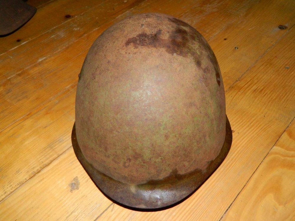

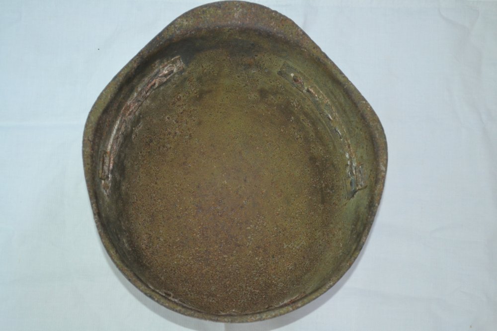

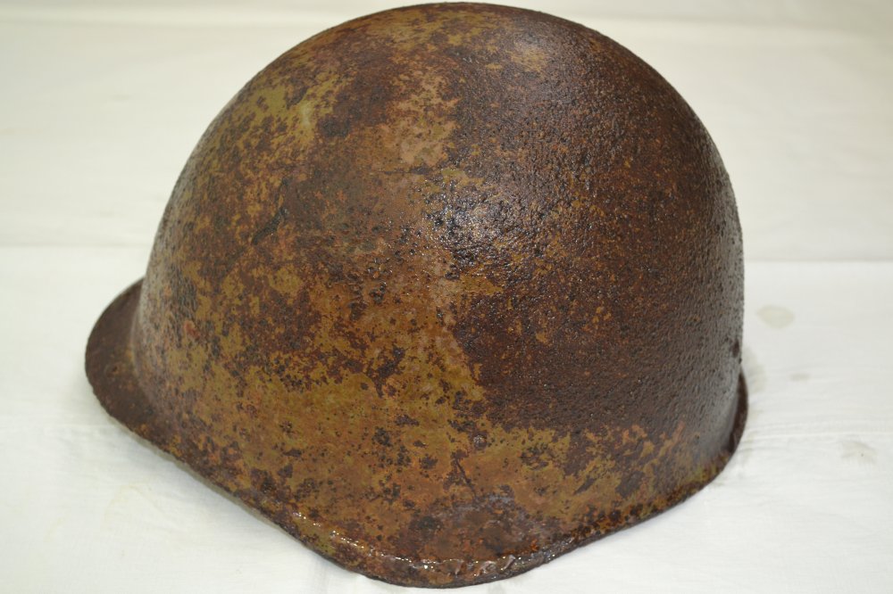

    Вот хочу и я поделится конечным результатом перед консервацией шлема,3-часа в кипятке,500-грамм щавельки на 25-литров воды и вот результат,я процессом не доволен честно говоря,порошок специфический и нужно иметь опыт с ним работать,еще заметил что краска на наших шлемах не стойкая и плохая смывается и растворяется,хотя я могу и ошибаться так как делаю все в первый раз,хотя я может и передержал ее в растворе вообщем не знаю смотрите,чернильных клейм не повылазило вот как-то так,с уважением O.REICHEL LENGEFELD/11!
    663, Рихард, Reinhardt Unrau та ще 1-му подобається це.
  23. Reinhardt Unrau
    27
    69
    2.896
    Консервируйте!
    Все будет отлично!
  24. O.REICHEL LENGEFELD/11
    105
    UA.
    Добрый день!

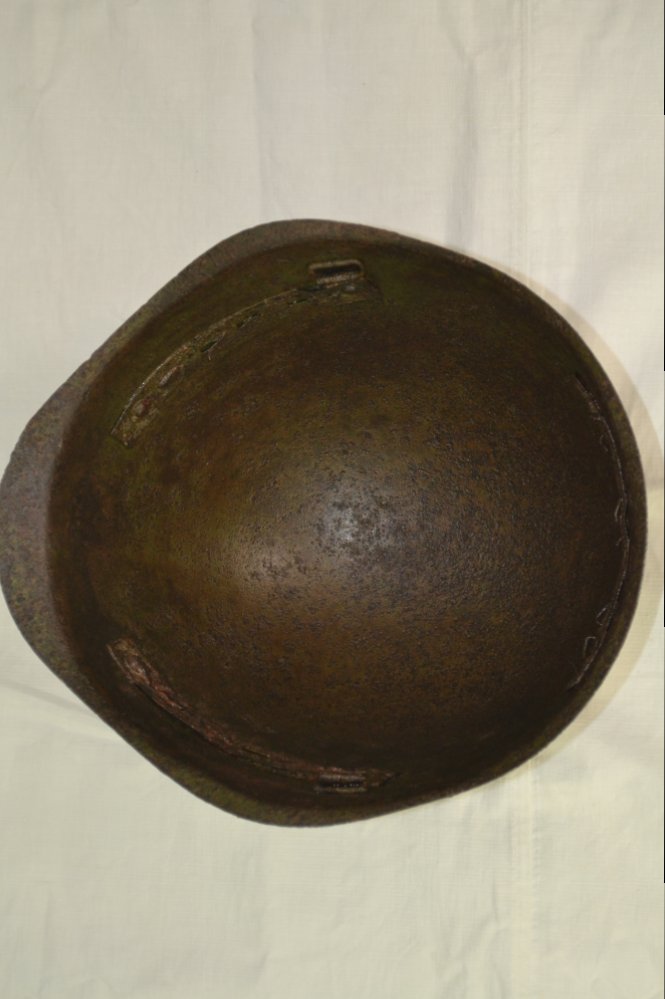

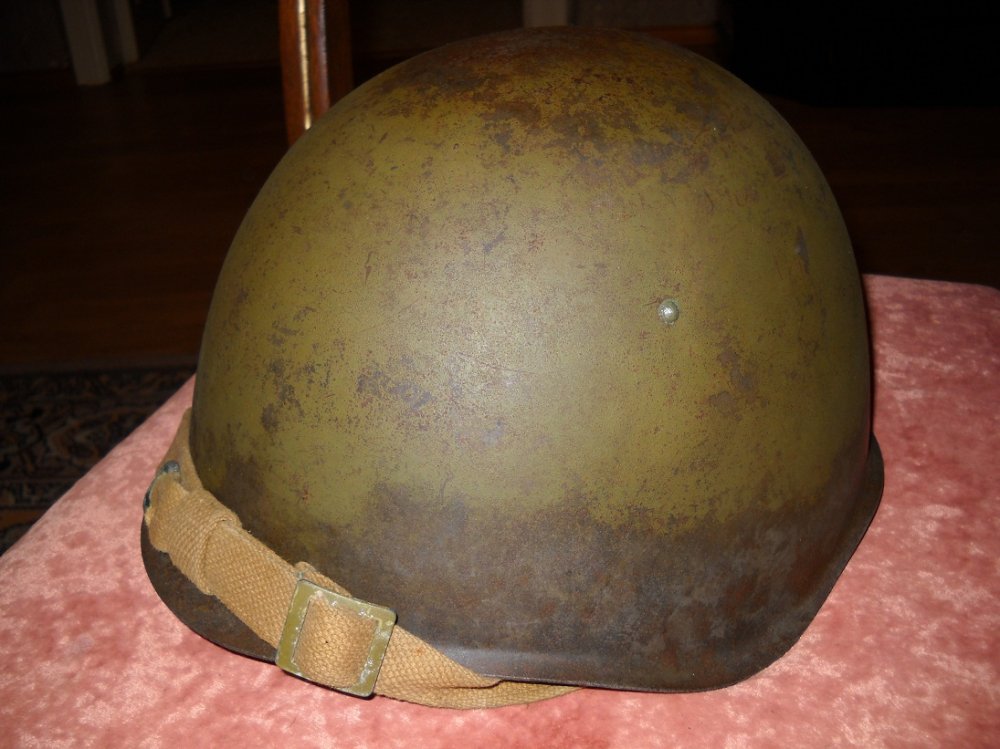

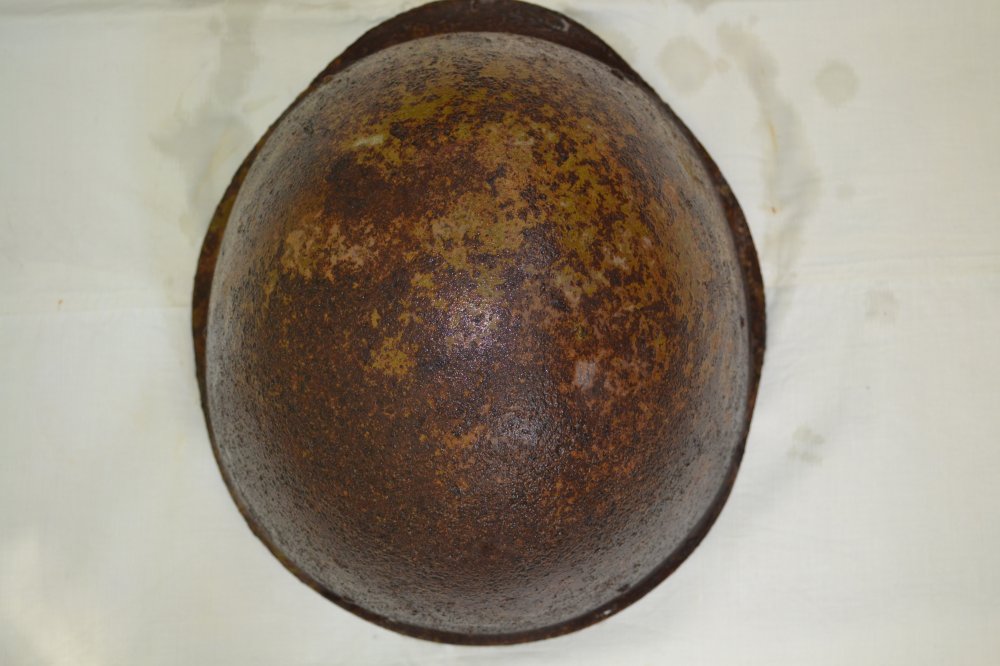

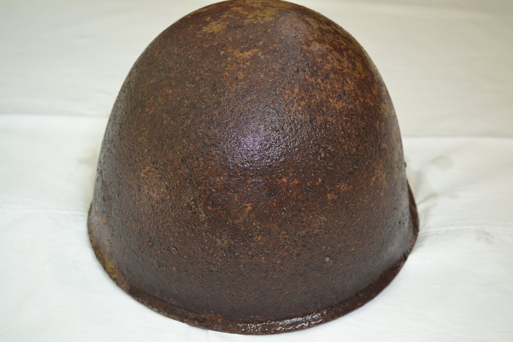

    Вот и все окончено,весь результат работы моей первой,консервация прошла успешно,Вам судить что и как,с уважением O.REICHEL LENGEFELD/11!
    663, Рихард, Meuller та 4 іншим подобається це.
  25. Бобер Извращенец
    Бобер Извращенец Feldwebel
    596
    Украина,Кривой Рог
    Отличный шлем, не разделяю вашей самокритики!Краски осталось столько, сколько её было под ржавчиной,а чернильные клейма...что-что,а мыло никак не способствует сохранению таких вещей как клейма и декали)Постарайтесь это место на будущее вовремя замазывать парафином,как только проявляется клеймо,а затем неспешно его вытаскивать.
