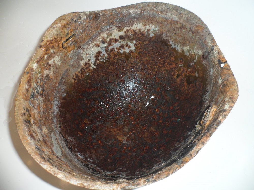

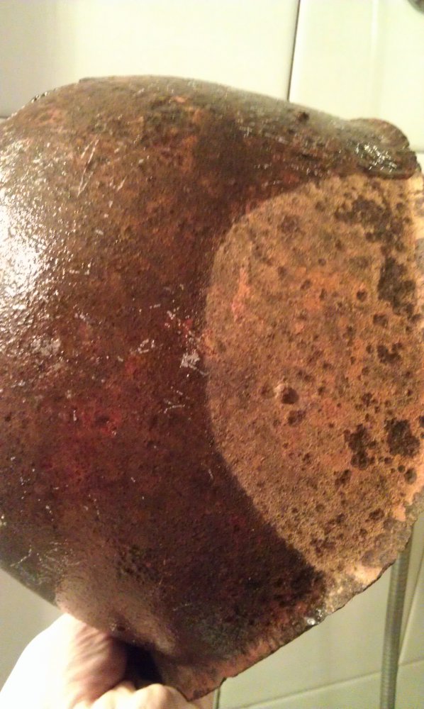

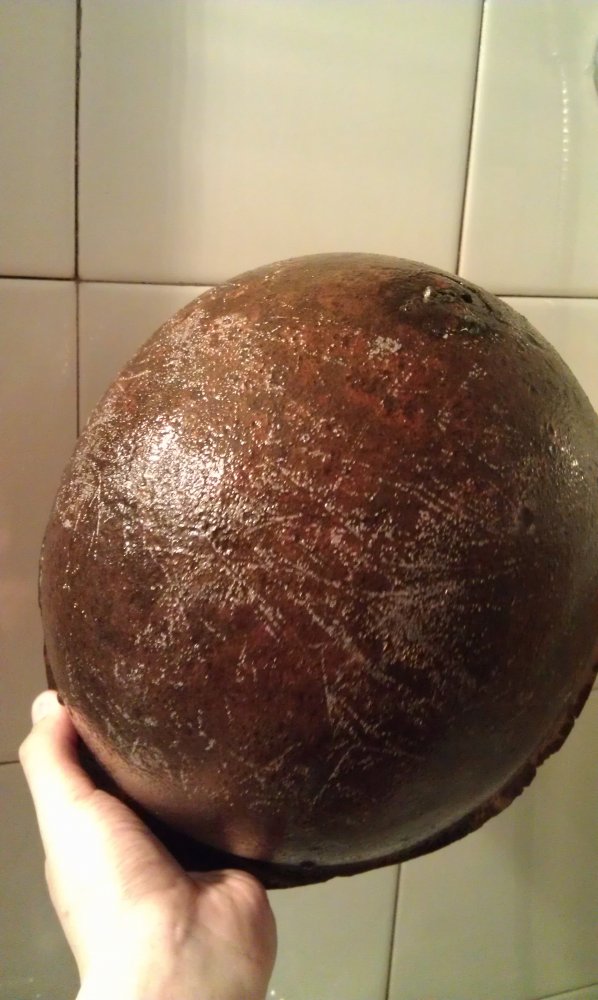

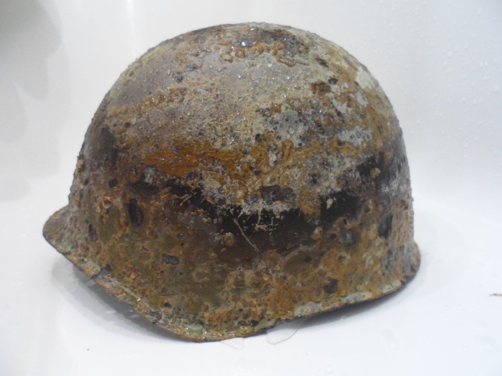

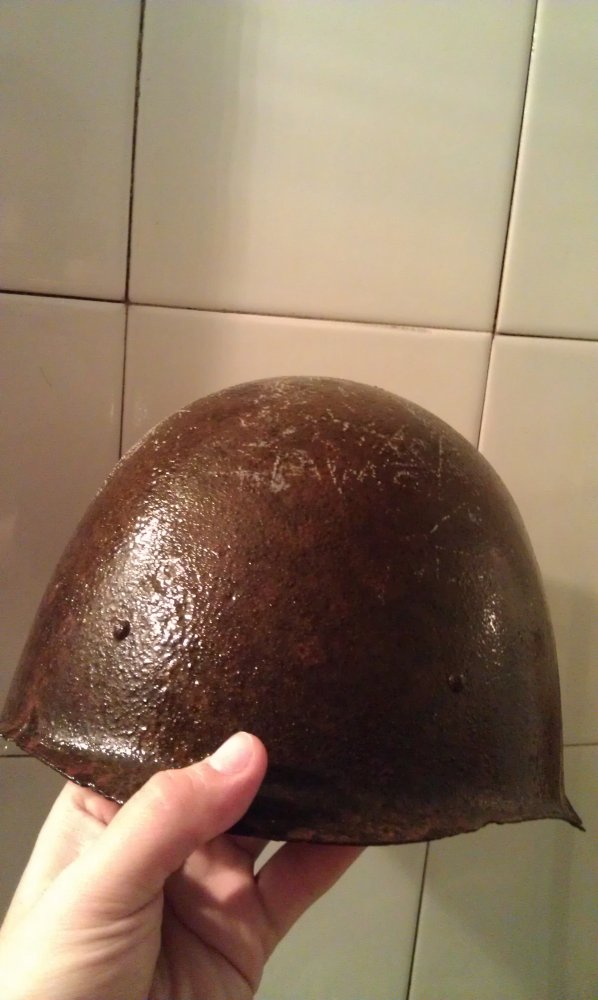

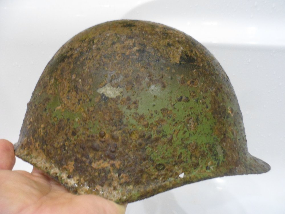

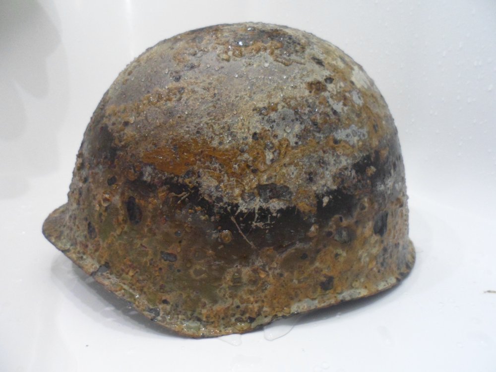

    SAM_2699.JPG SAM_2700.JPG Всем привет!Постояв сутки в мыле,достал потереть губкой.почистив,обнаружил белый налет местами.выше в теме про этот налет автор упоминал,только как его убрать я не понял.губкой под водой не оттирается.может мыла переборщил,кусок на ведро..так как вода сейчас превратилась в желеобразную массу.пусть еще откисает?какие дальнейшие действия,подскажите?спасибо!

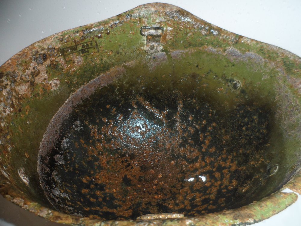

    SAM_2701.JPG суточный результат изнутри..

    Удалдось найти щавельку.подскажите,двухсотграмовый стакан на ведро пойдет?
  8. Paul Lisch
    Paul Lisch Oberleutnant
    Пойдёт.
  9. Shpagin
    Shpagin Leutnant Клуб взаимопомощи
    2.724
    Крым, Украина
    Пойдет. Только белый налет (типа извести) он не уберет.
    Известку "берут" (и то по разному) тяжелые кислоты, типа серной и соляной (так называемая, "тяжелая химия" - утенки, составы для чистки унитазов, кафеля, труб - смотрите состав)

    Так пусть еще в мыле покиснет или уже погружать в кислоту?
  12. Paul Lisch
    Пробуйте методом " тыка". Я бы ещё в мыле недельку помыл бы.

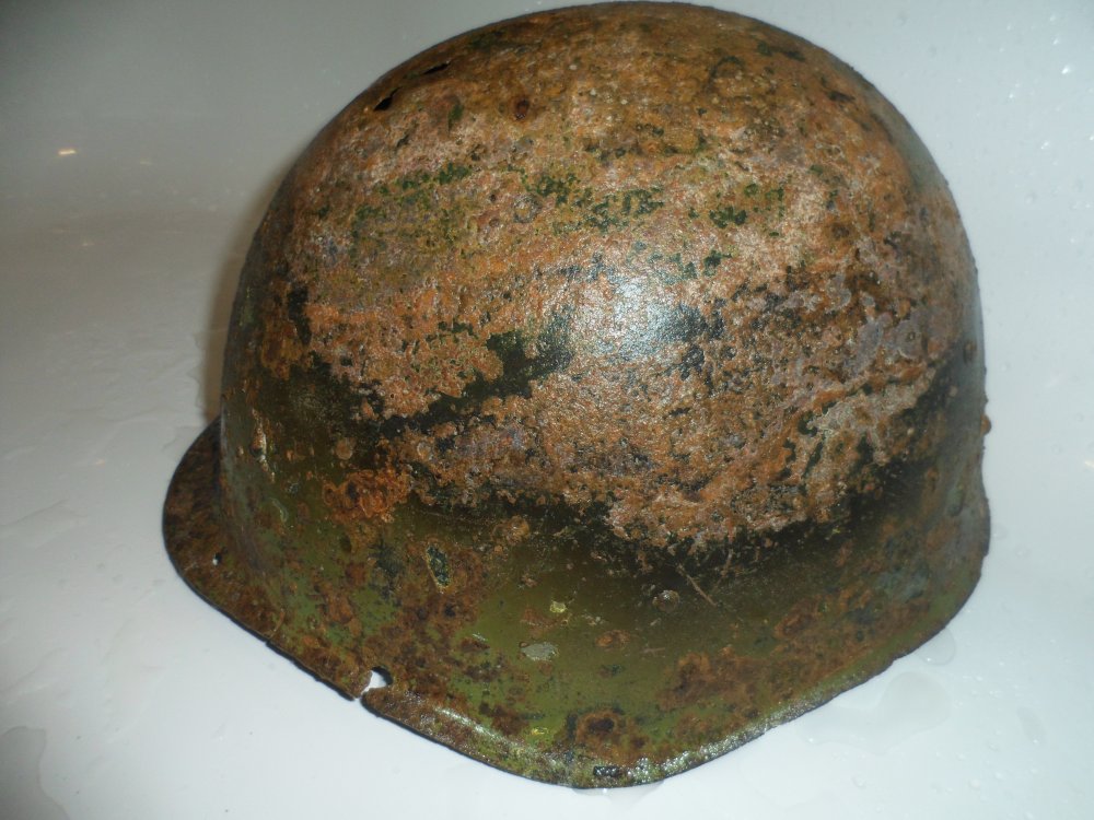

    SAM_2786.JPG SAM_2787.JPG SAM_2788.JPG Неделя в мыльном растворе,полтора суток в щавельке.результат на лицо.Скажите,еще стоит в кислоте держать?И сколько?спасибо!

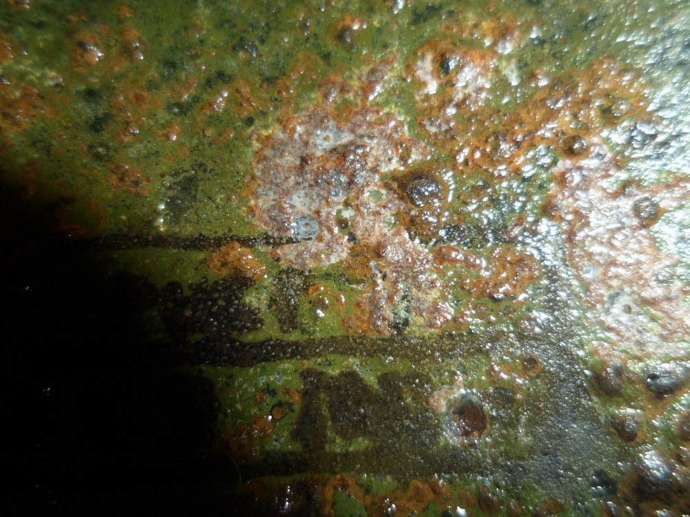

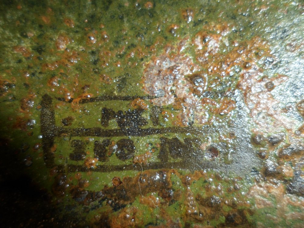

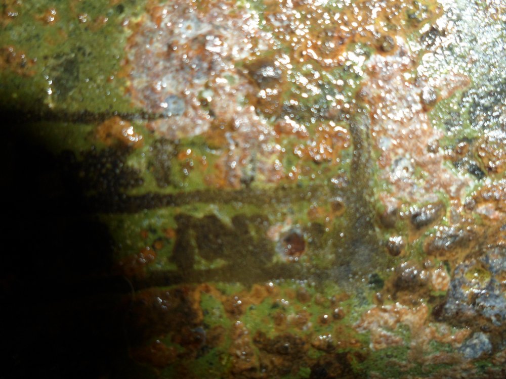

    SAM_2789.JPG Всплыло вот такое клеймо.что можно сказать?мне видится 1943 в нижней правой строке клейма.

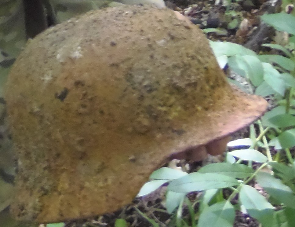

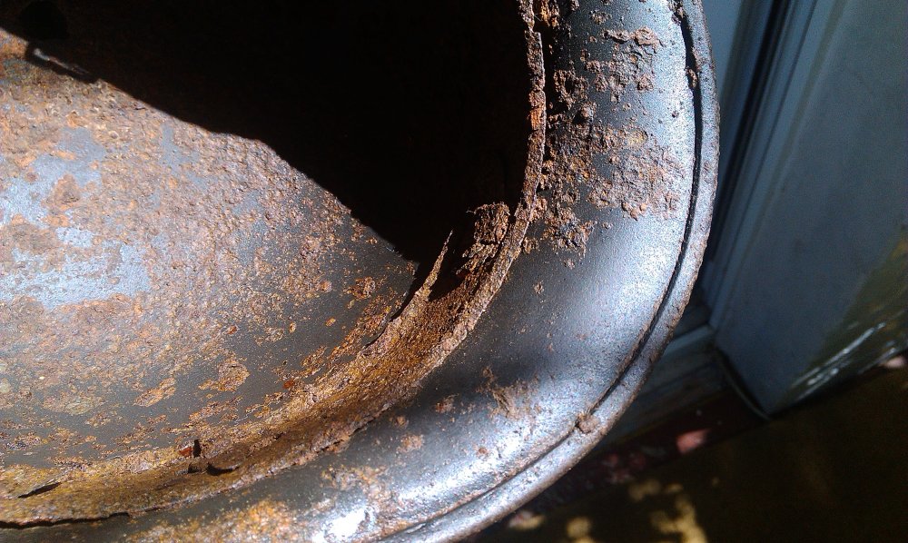

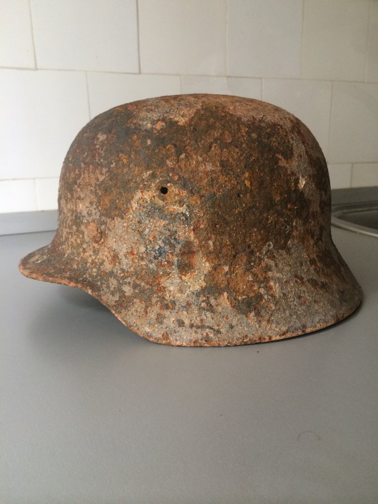

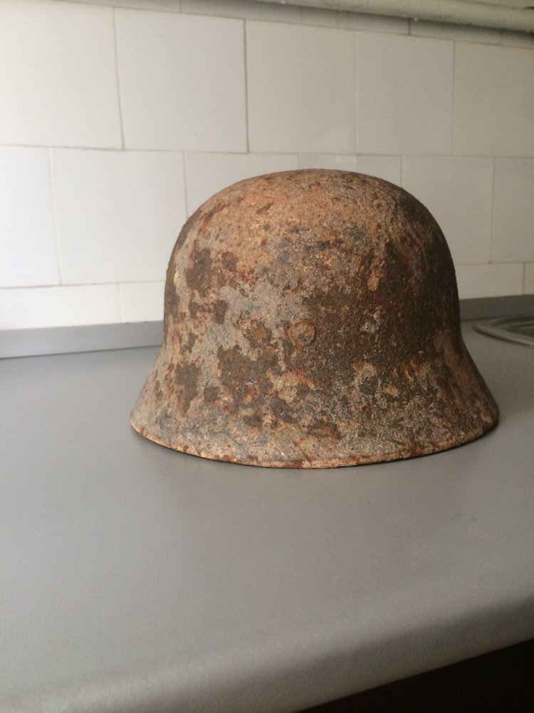

    Вот мой результат отмывания касона М40:
    нашли ее в таком состоянии:
  21. region23
    region23 Gefreiter
    32
    Кавказ

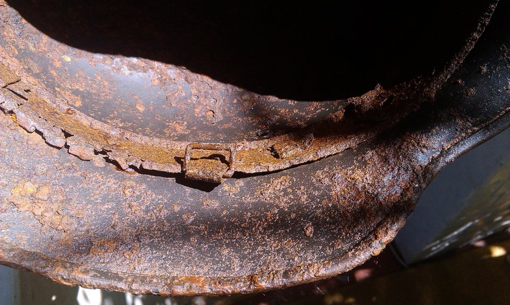

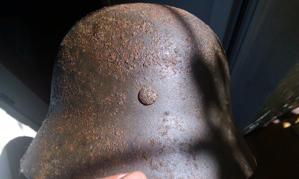

    После 2-х дней отмокания в обычной воде было решено погрузить М40 в щавельку. (1ст ложка на 10л. воды). Через 4 часа появились первые результаты:
  22. region23
    region23 Gefreiter
    32
    Кавказ

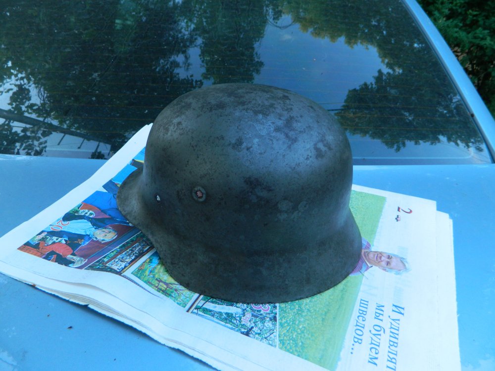

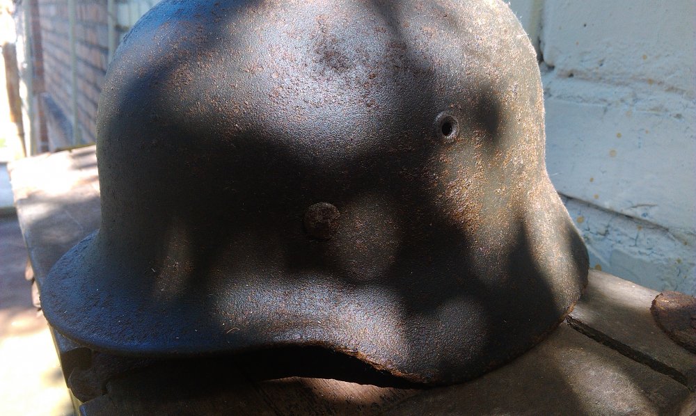

    затем пришлось взять тару побольше, т.к в таз каска помещалась с трудом. Взял ведро на 16л и туда насыпал 2,5ст.ложки щавельки. В результате получилось так: IMG_0346.jpg IMG_0347.jpg IMG_0348.jpg IMG_0349.jpg IMG_0351.jpg
    вылез зимний камуфляж, курица,которая вначале процесса стала проявляться, улетела, т.к ржавчина проникла под декаль. Местами стала проявляться грунтовка красного цвета. Считаю эксперимент законченным. Нейтрализовал действие кислоты раствором пищевой соды (250гр на 16 л. воды в течение 30мин). Осталось только законсервировать нейтральным маслом.
    Поделитесь своими мыслями.

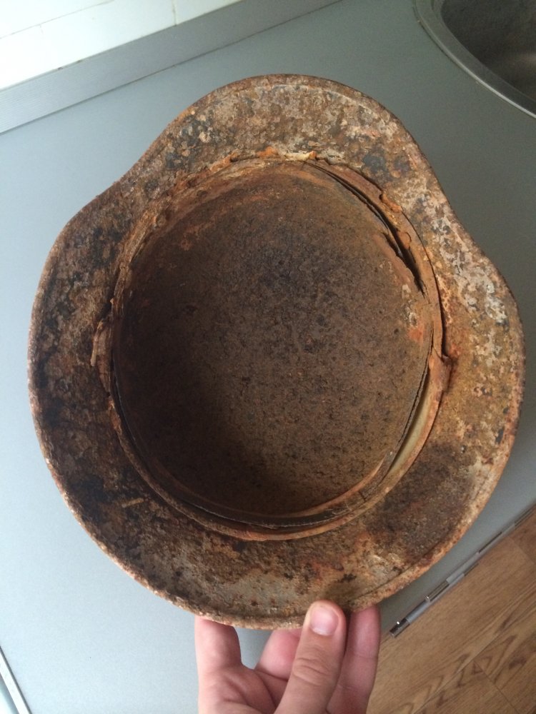

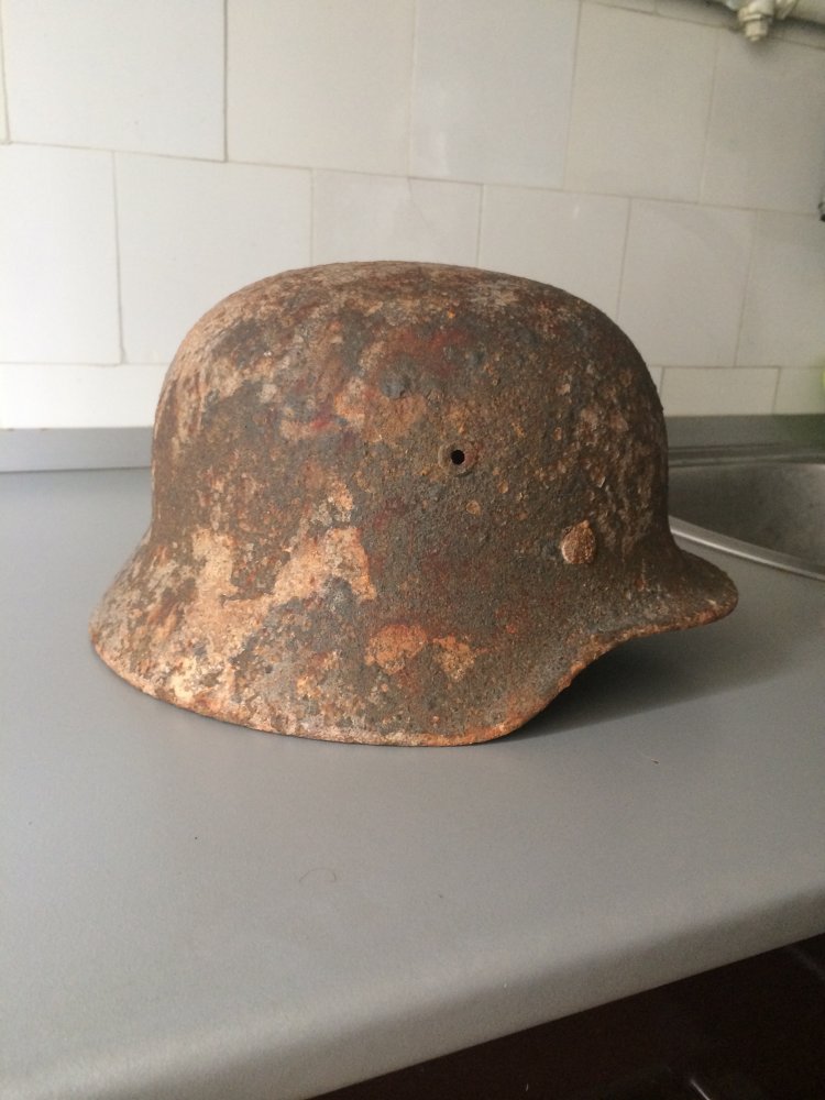

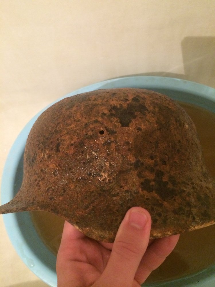

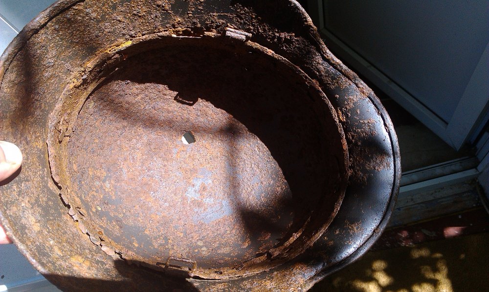

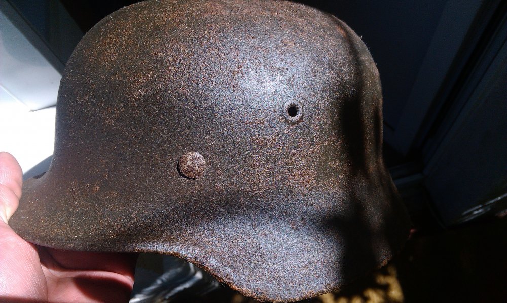

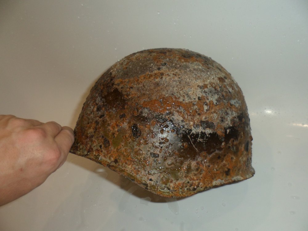

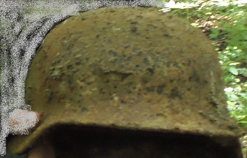

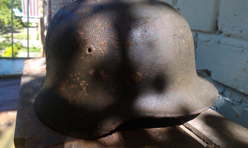

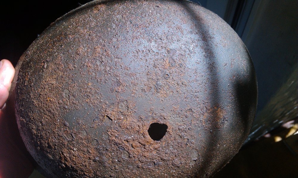

    Господа, решил попробовать отмыть, вот такой вот шлем, щас замочил его в средстве для мытья печек, потом закину в мыло, надеюсь чего-нибудь отмоется. Если есть у кого-нибудь советы и пожелания, то с удовольствием послушаю, так как опыта у меня в этом деле с гулькин нос. на белые полосы не обращайте внимания - от скотча остались
  24. borman033
    borman033 Gefreiter
    157
    Сочи Россия
    Олег,посмотрите чуть выше,я такой же касон мыл..там и фото приложены.
  25. anders1512
    anders1512 Schütze
    69
    Новочеркасск

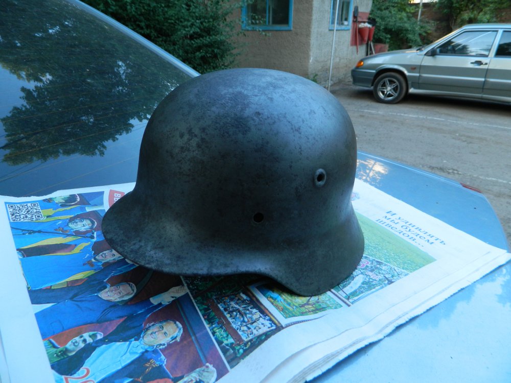

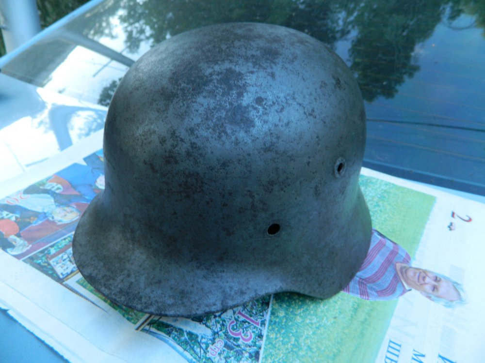

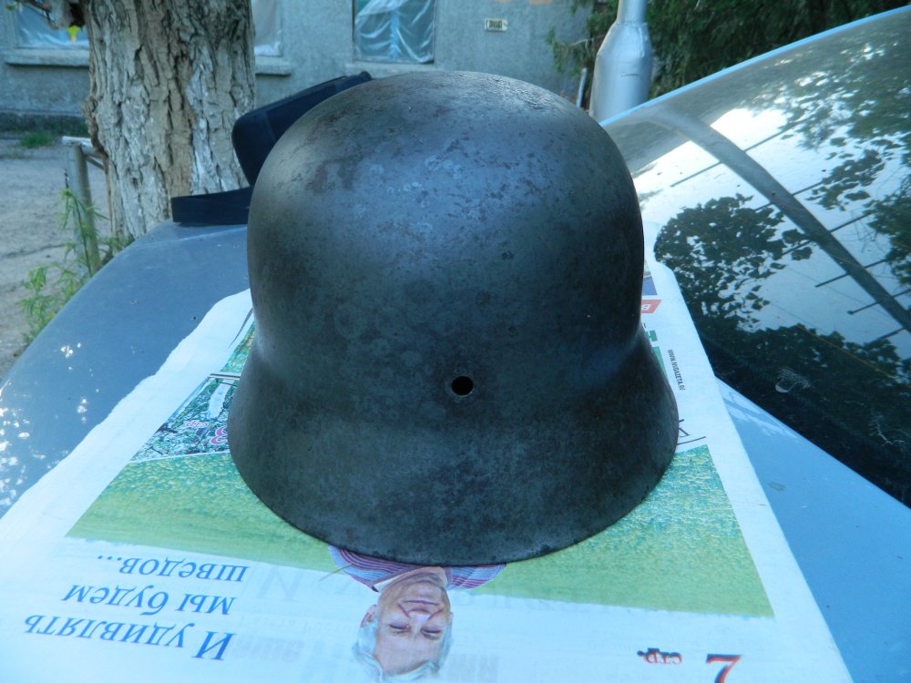

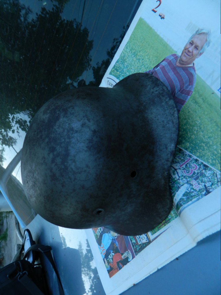

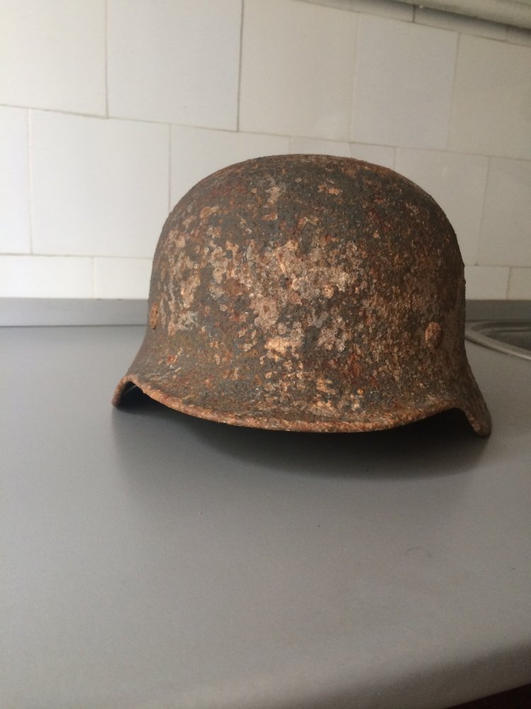

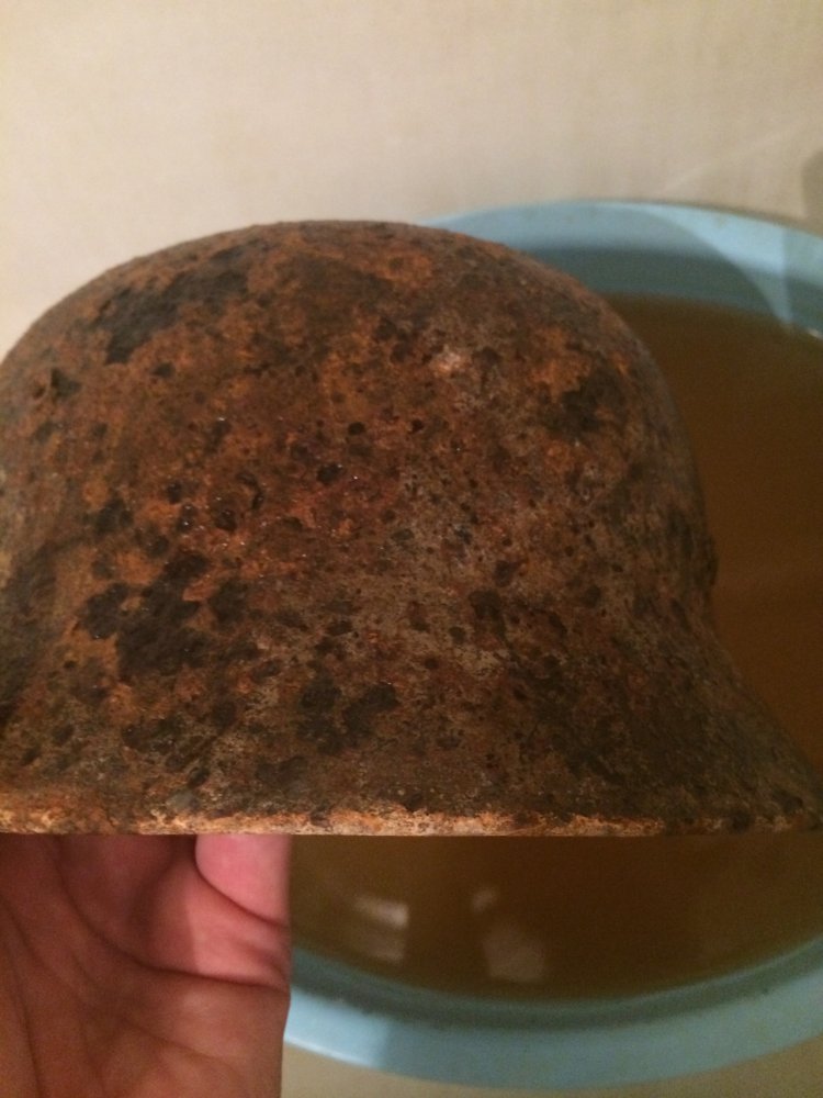

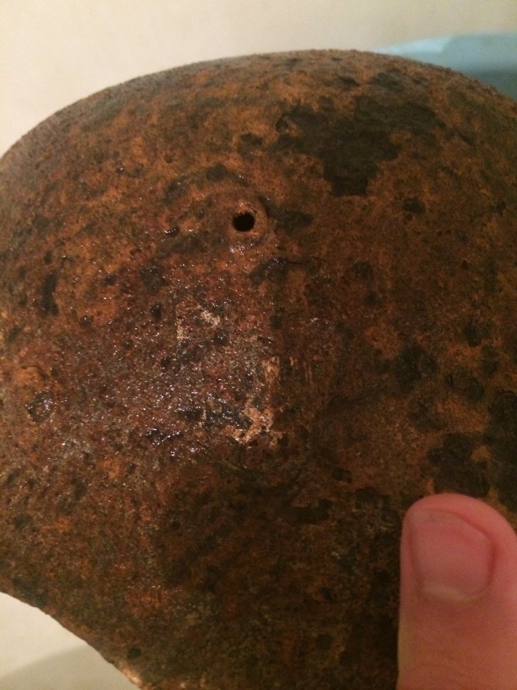

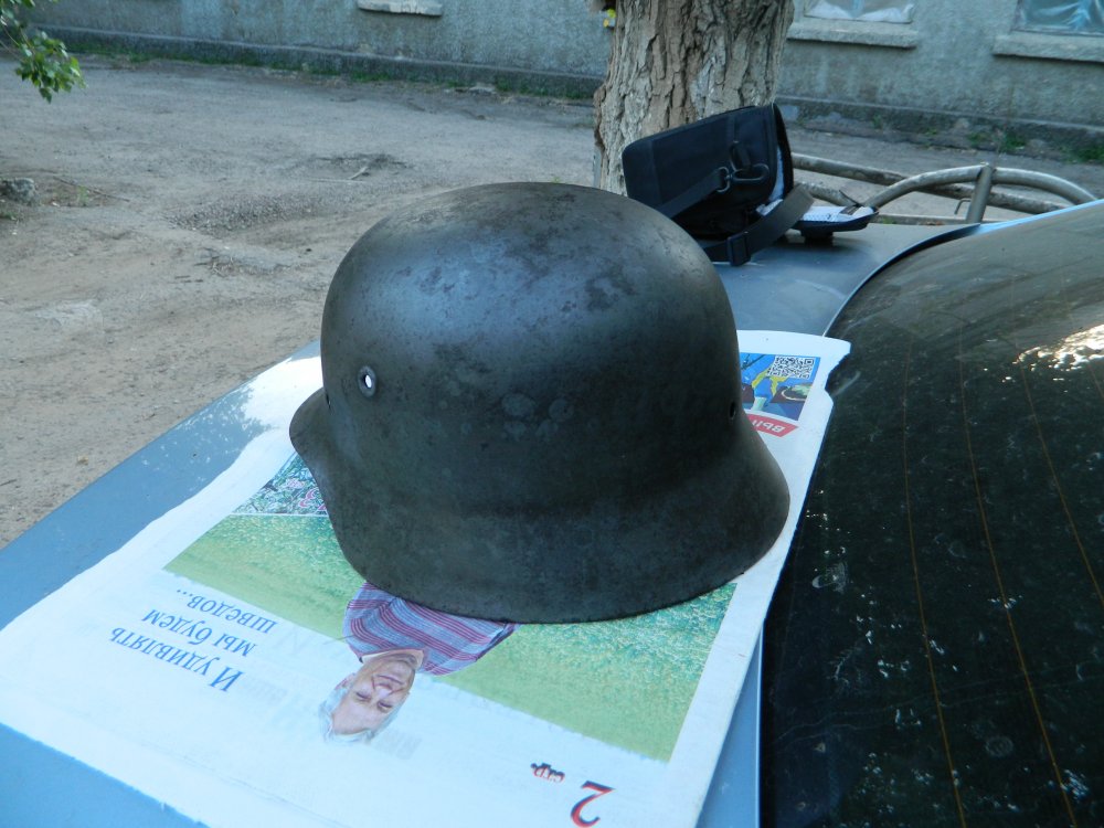

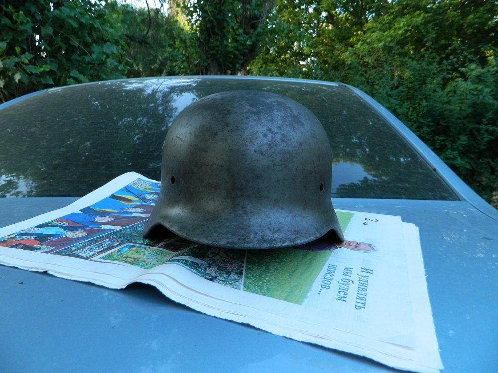

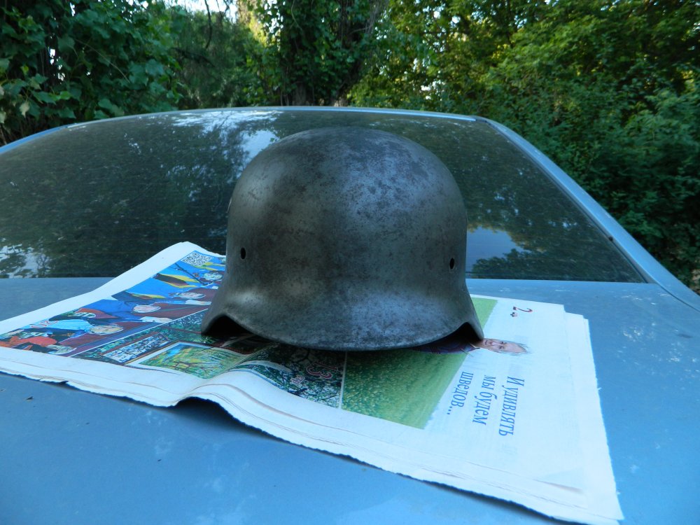

    каска месяц провела в мыльном растворе, с каждодневной чисткой щеткой, что посоветуете делать дальше, красить? или оставить так? цвет какой-то серо-стальной, до помывки была темно-зеленой
  26. ПОГРАНИЧНИК
    ПОГРАНИЧНИК Stabsfeldwebel
    3.051
    Здравствуйте!
    М-40 касочка у Вас навернека с хорошим размером,все правильно фронтовой перекрас вымылся остался завод,дек нет,я бы ничего не делал отлично у Вас получилось Камрад теперь консервировать и на полочку я бы уже ничего не делал не красил не кислотил бы больше с ней все хорошо,хорошая работа получилась у Вас Камрад провилась удачи с ув!
