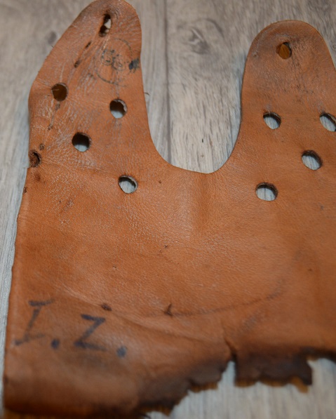

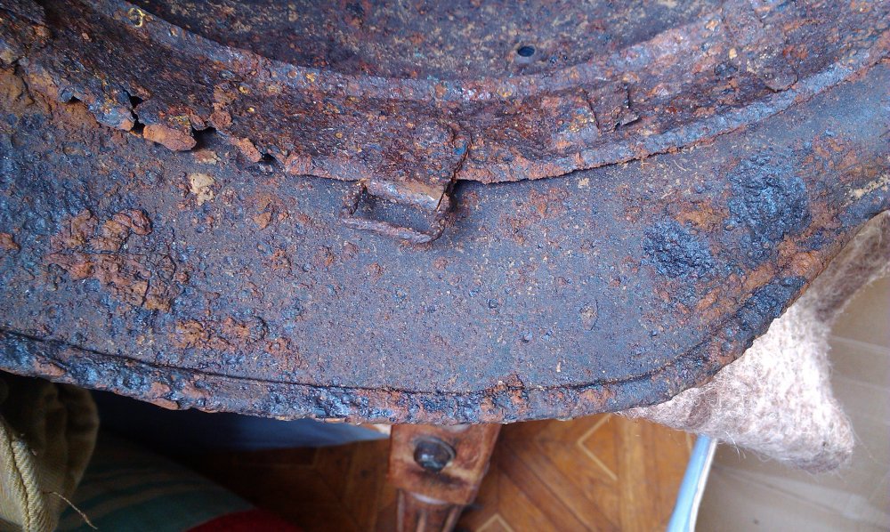

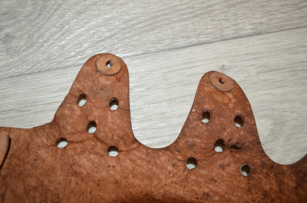

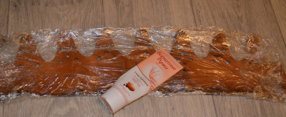

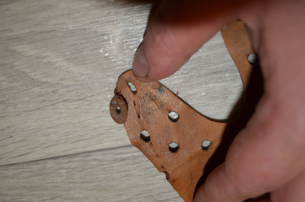

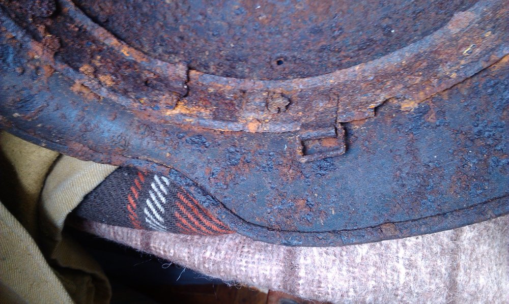

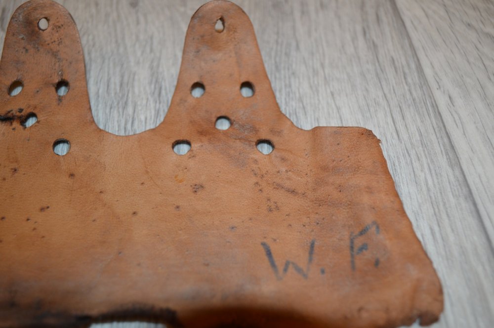

    Ну и кожа была,железный обод стух,так что загиб спасти не удалось.А так вообще отлично.Мыл в щавельке вместе со шлемом,и тер щеточкой.Далее промазал тем же кремом,и запаковал в пищевую пленку.

    Т.е.- это позиционируется как отмытый шлем? Думаю это пластовая ржа обмазанная кремом для рук. "Замочить на час каску", за час ее можно только намочить. Уверены , что в таком виде она еще хоть немного просуществует?
    Рихард подобається це.
  4. Дмитрий З.
    Дмитрий З. Feldwebel
    341
    А зачем так делать? И чего Вы добились, втирая крем в мокрую поверхность? :smile_6: Ладно бы в сухую...

    я сушу в духовке а после на горячую натираю церковной свечкой.крем для рук на мой взгляд не даст нужную консервацию.

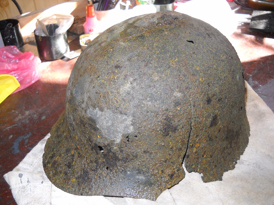

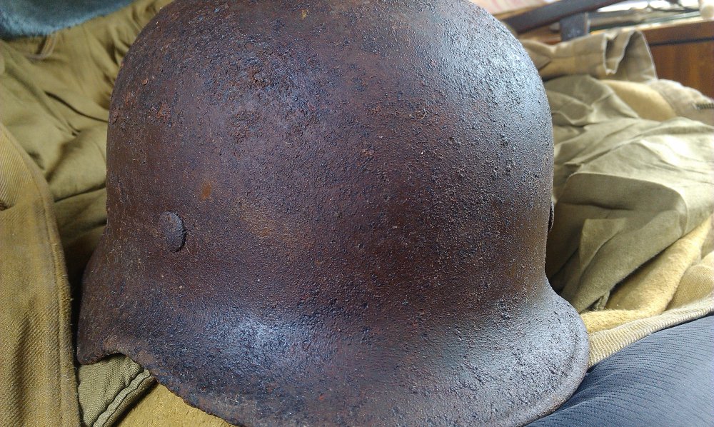

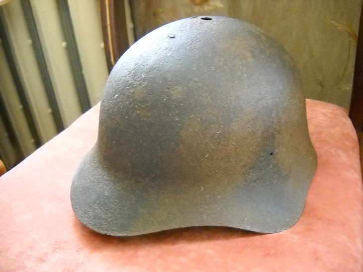

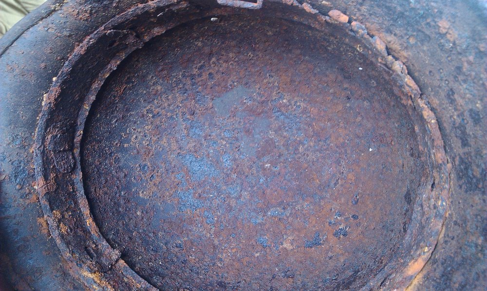

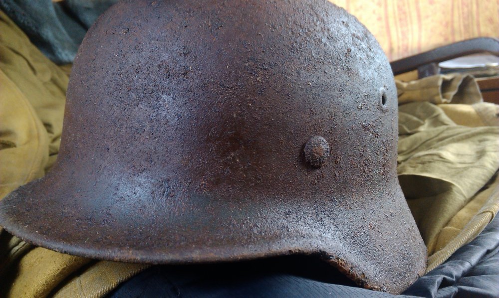

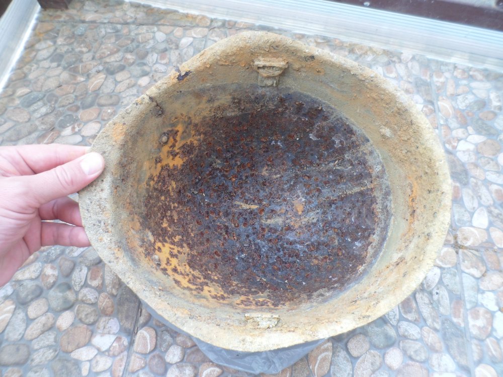

    Решил отмыть вот такую вот м40 на полочку. Фото процесса буду выставлять в теме. Вот сам исходник, вальц подубитый, макушка и внутрянка тоже, но если ничего путёвого не выйдет, пущу на реставрацию. Погрузил пока в воду на недельку примерно.

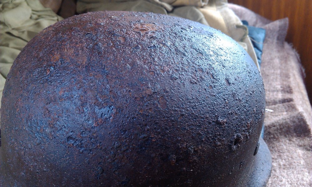

    Салю всем!

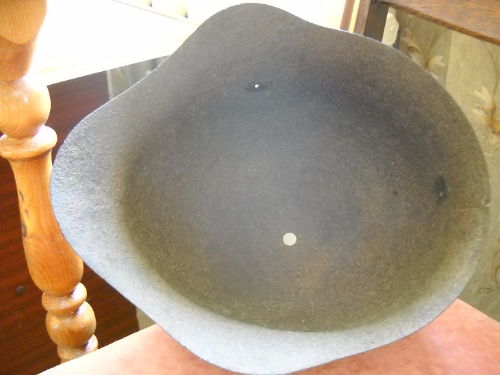

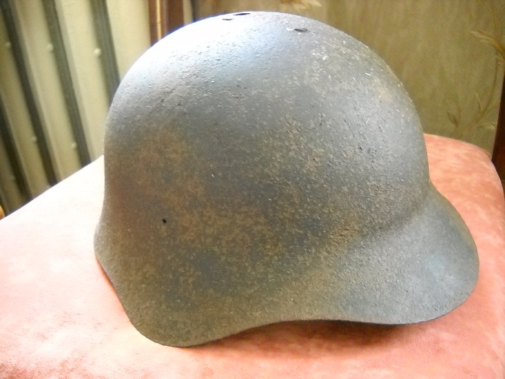

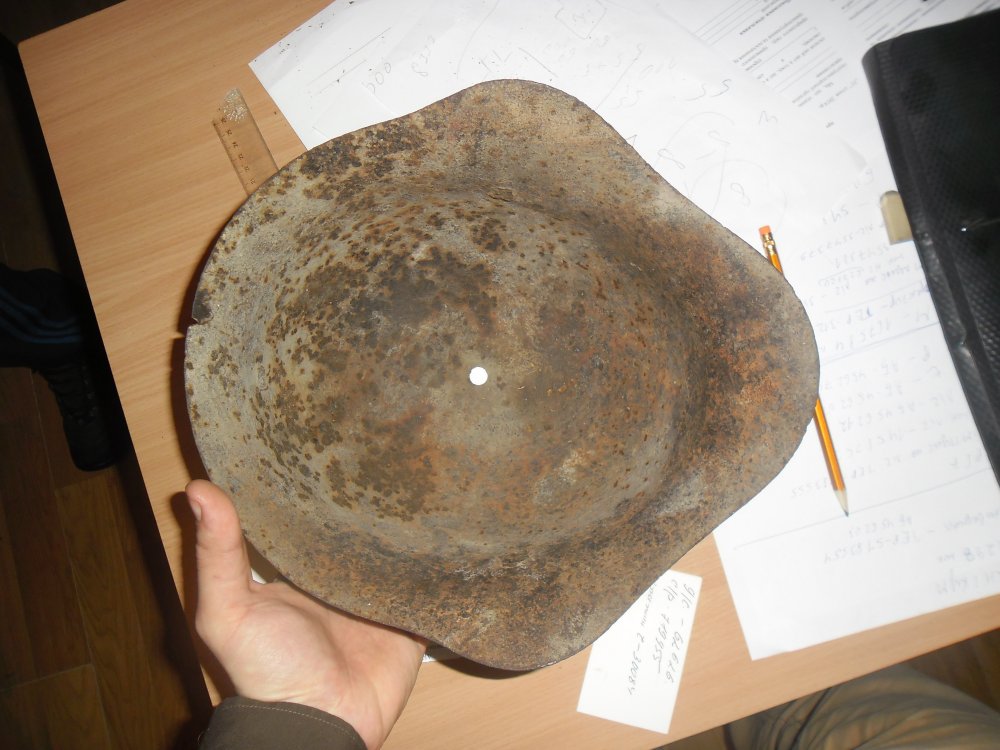

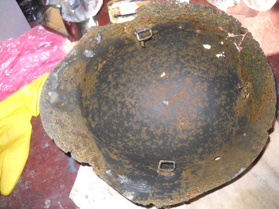

    Занялся возвратом к жизни партии хасанок разного сохрана,
    вот несколько примеров:
    663, borman033, stahanovec та ще 1-му подобається це.
  9. Reinhardt Unrau
    Reinhardt Unrau Leutnant
    27
    69
    2.896
    8./Jnf.Rgt.42 Stahlhelm

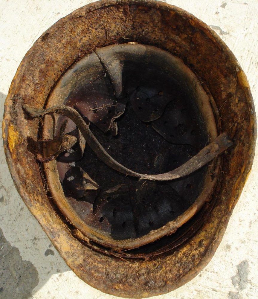

    Второй пример
    как по мне на полку можно
    663, borman033 та stahanovec подобається це.

    Все стандартно по теме Шпагина
  12. Олег_2311
    Олег_2311 Gefreiter
    151
    как долго в мыле держал?

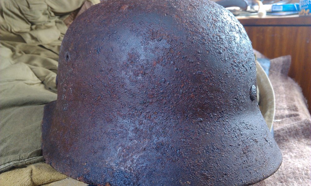

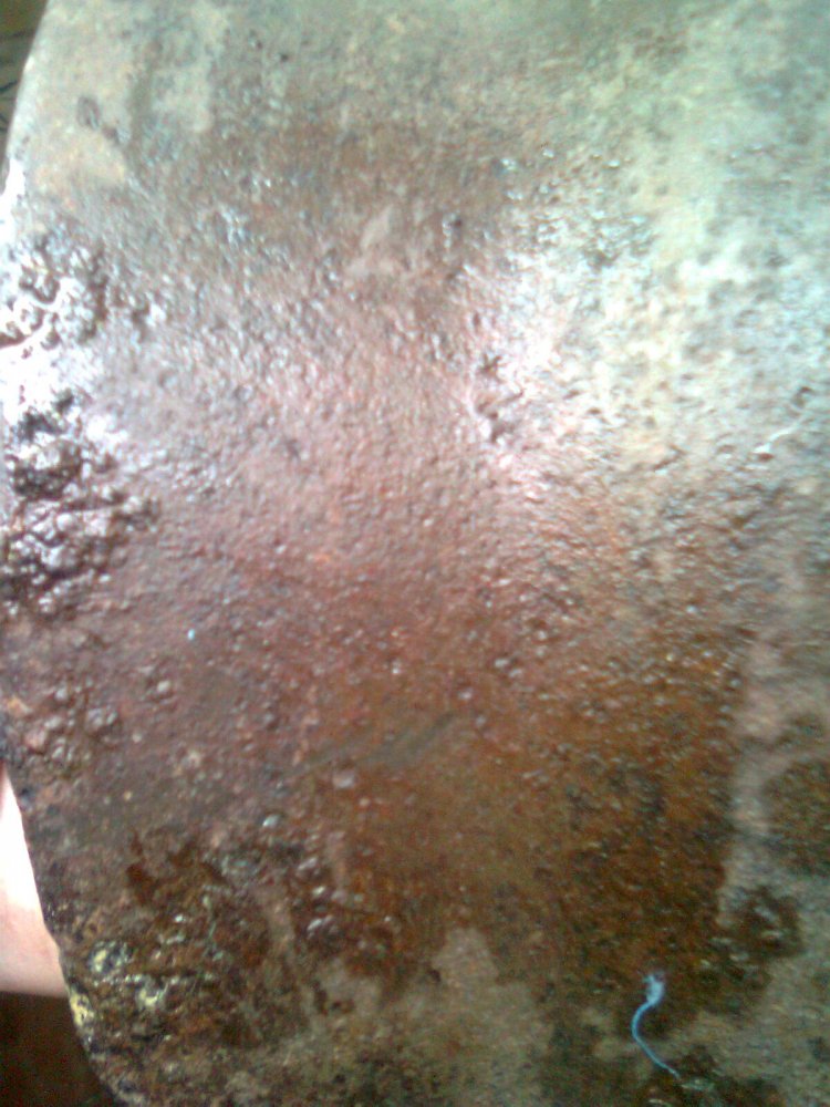

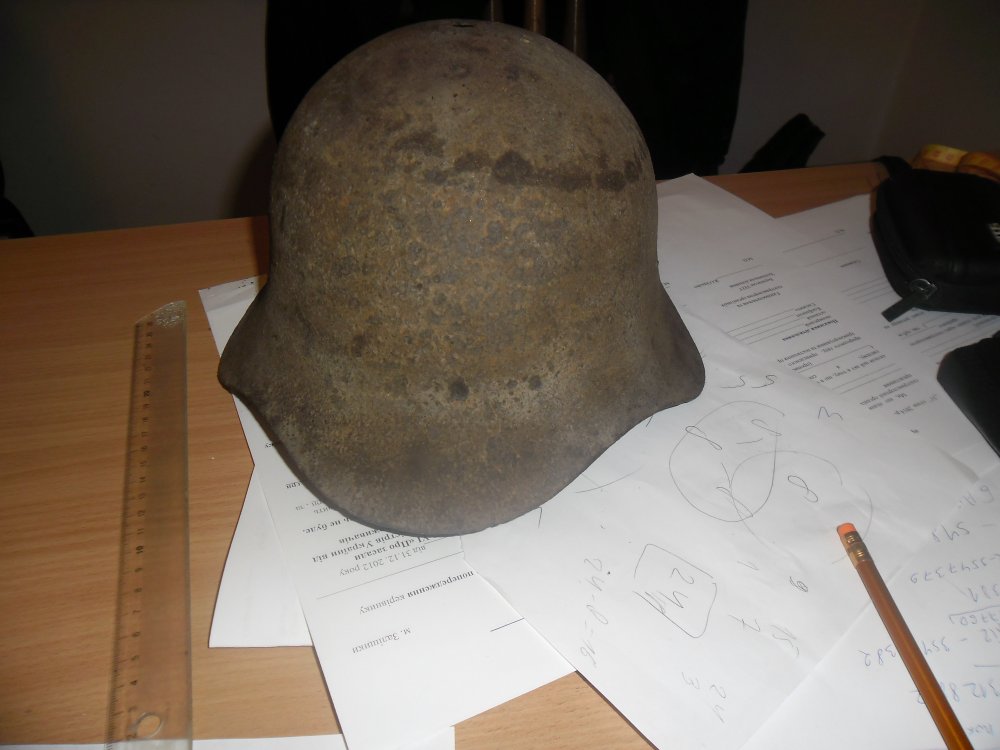

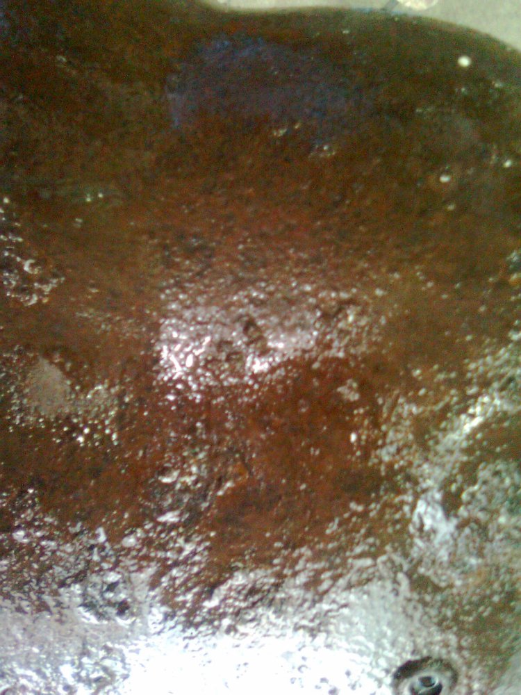

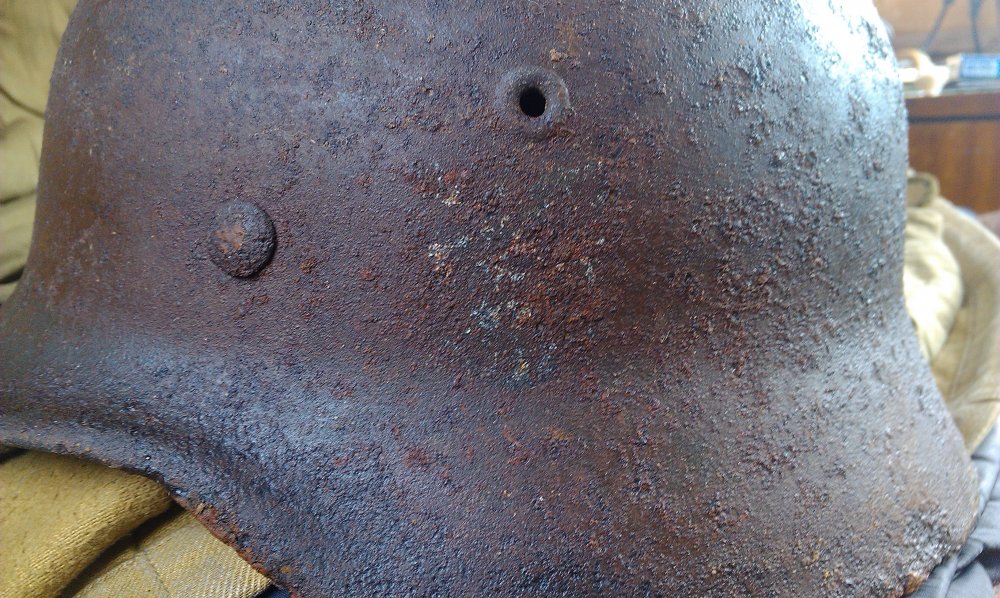

    Господа, вот окунул каску в мыльный раствор ( пол бруска мыла на 12 л.) через два часа она приобрела бардовый оттенок.Что происходит?
    663 подобається це.
  14. Олег_2311
    Олег_2311 Gefreiter
    151
    это грунт красный имхо
  15. shurup-ss
    shurup-ss Stabsgefreiter
    393
    Россия.Башкортостан
    не раз уже обсуждалось и делался вывод что немцы не грунтовали каски.возможно перекрас это..хотя я по фото ни чего не понял
    Szlávik Opálenik подобається це.
  16. stahanovec
    stahanovec Stabsfeldwebel
    831
    Харьков ВИК"Spielhahnfeder"
    К сожалению фото с телефона,просто впервые при помывке возник такой оттенок .

    Не больше 8-12 часов, иначе краска начинает "гореть"

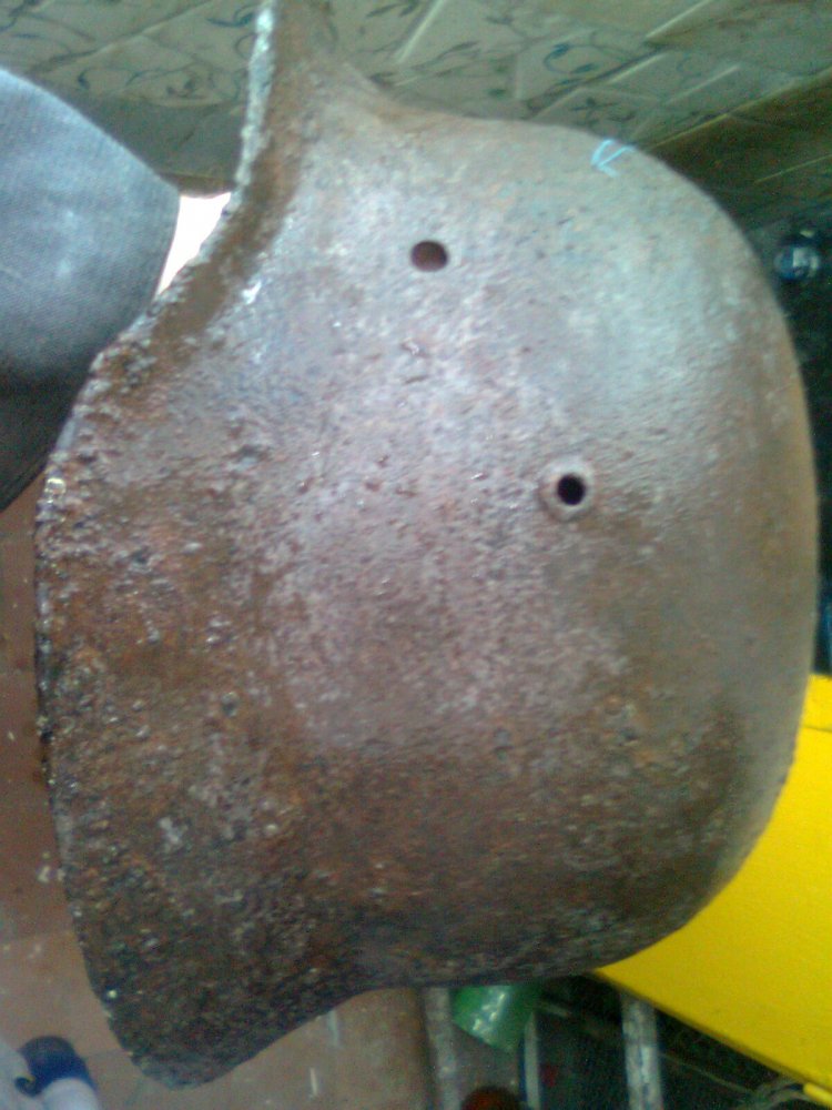

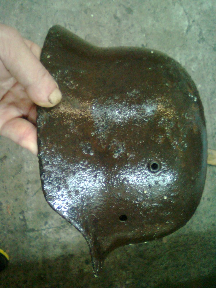

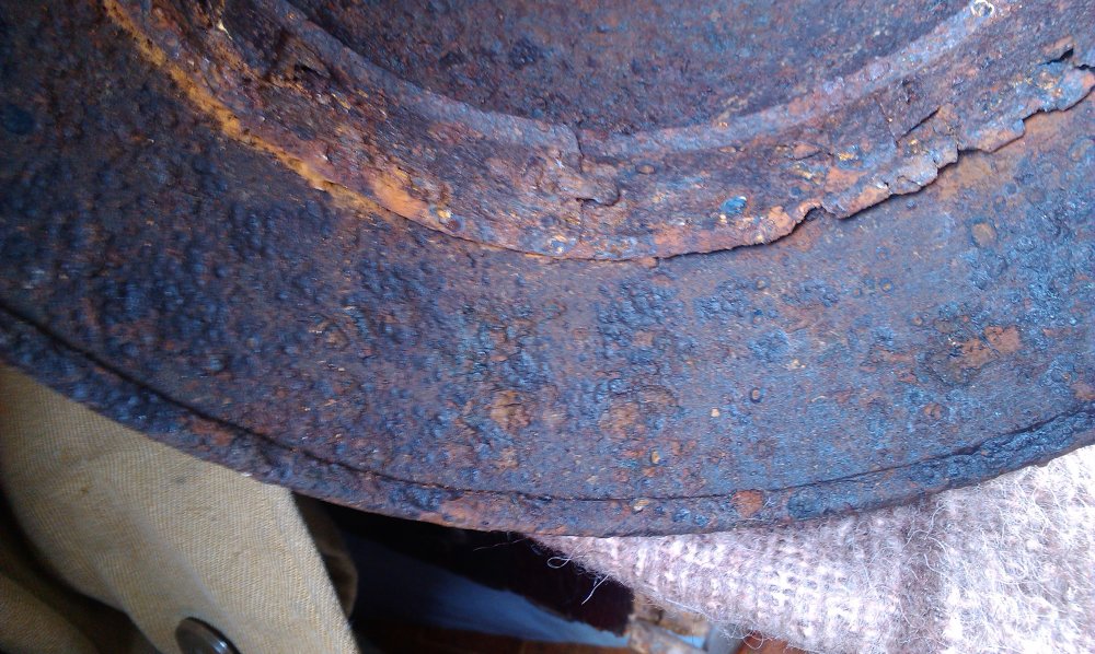

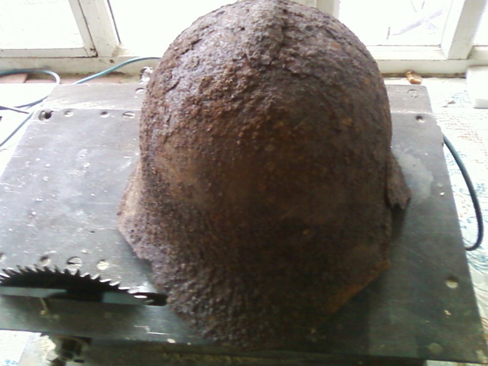

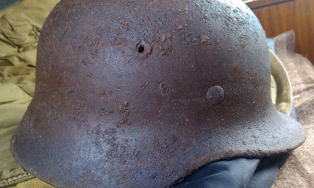

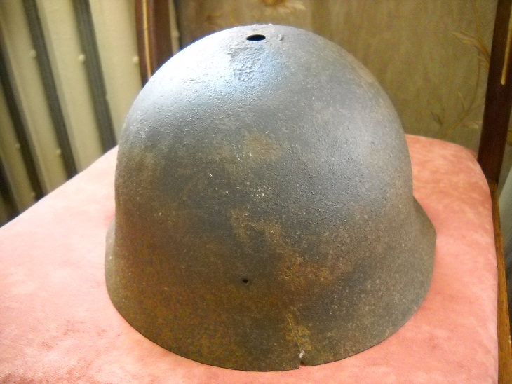

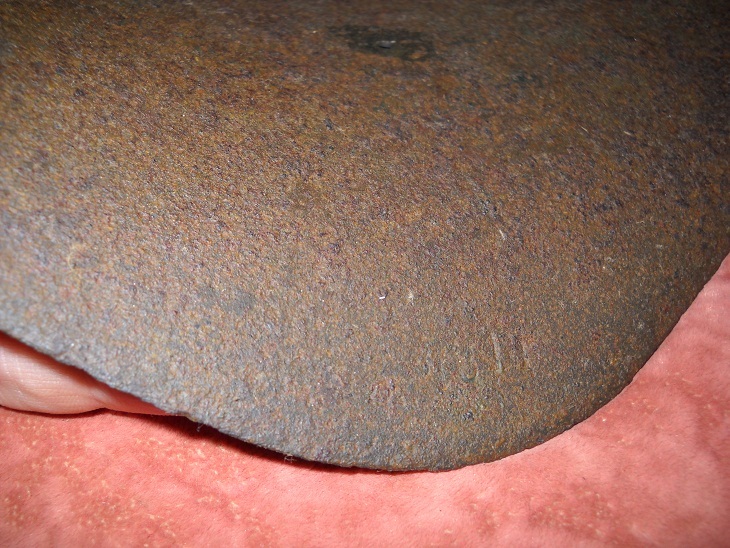

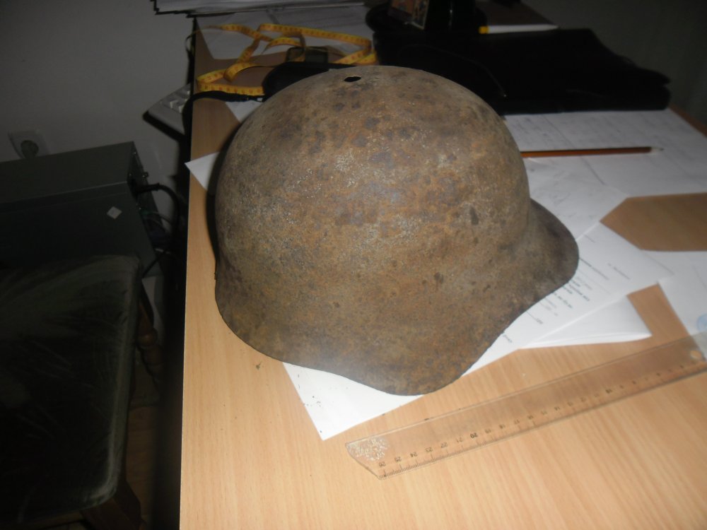

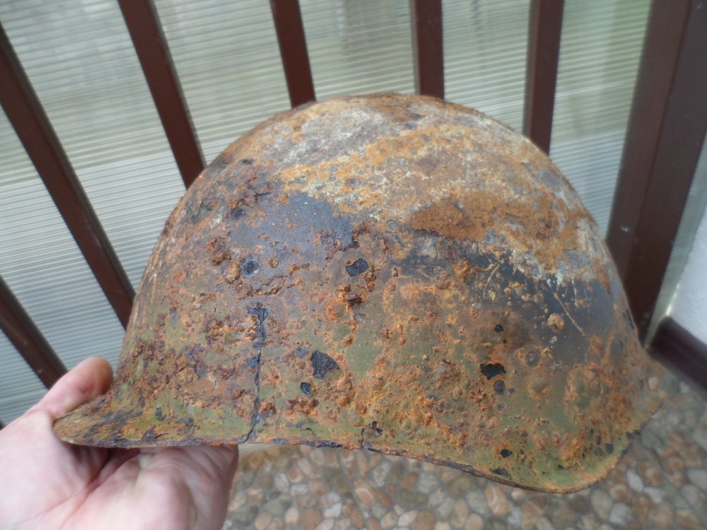

    SAM_2697.JPG SAM_2696.JPG Был поднят вот такой шлем.Это его состояние из земли.
    Reinhardt Unrau подобається це.

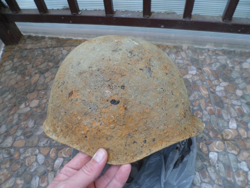

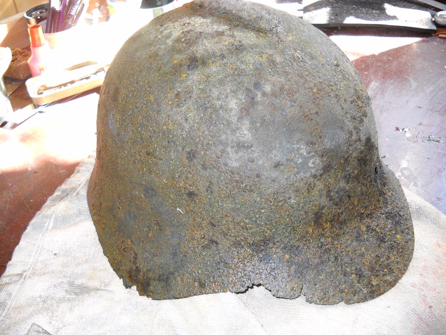

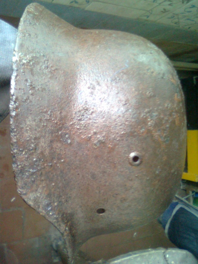

    SAM_2698.JPG Помыл в воде от земли с помощью губки,показалась краска.Планирую в мыло на неделю.Фотки будут позже.В мыло на недельку хватит?Спасибо!
    663 та Reinhardt Unrau подобається це.
  20. Олег_2311
    Олег_2311 Gefreiter
    151
    Имхо, недели должно хватить, затем по желанию в щавель и на полку. Удачи
  21. borman033
    borman033 Gefreiter
    157
    Сочи Россия
    Спасибо!только вот щавель найти у нас проблематично.
  22. Олег_2311
    Олег_2311 Gefreiter
    151
    попробуй какое-нибудь средство для мытья плит (в них, как правило, щавелька), только поэкспериментируй на чем-нибудь сначала, что не жалко
  23. borman033
    borman033 Gefreiter
    157
    Сочи Россия
    Ок!спасибо!
  24. shurup-ss
    393
    Россия.Башкортостан
    санокс .содержет щавельку.пробуйте им
  25. borman033
    borman033 Gefreiter
    157
    Сочи Россия
    А может подскажете,как и в каких пропорциях им пользоваться?
  26. shurup-ss
    393
    Россия.Башкортостан
    я наливал примерно 200мл на 20 л.воды.думаю можно и больше но под ежечасным контролем
