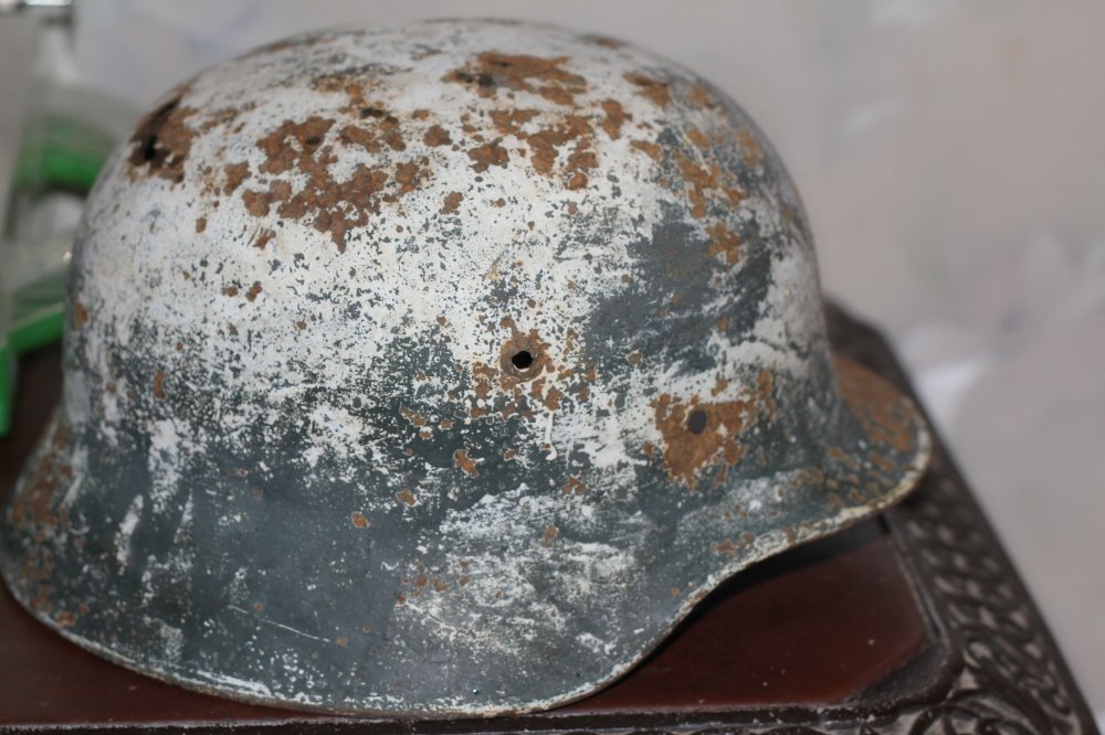

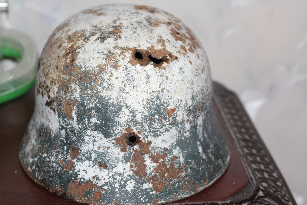

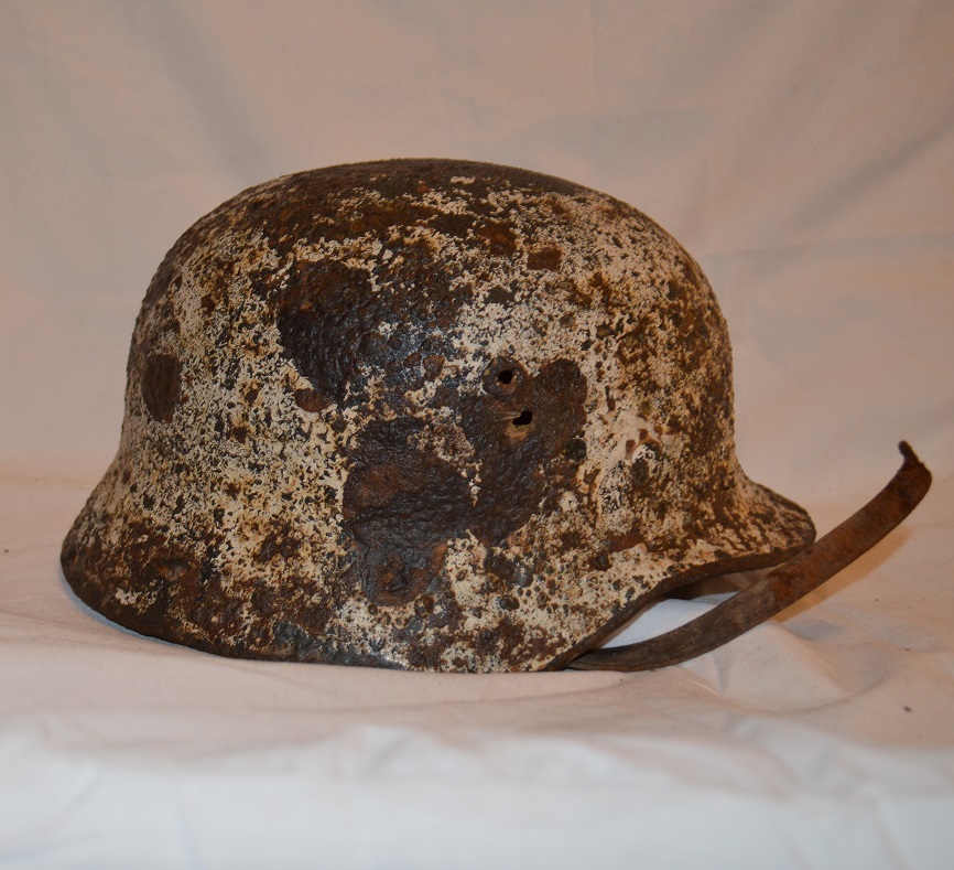

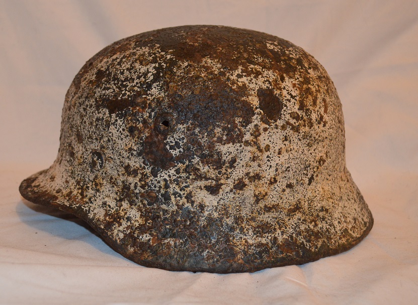

    Я в мыло вообще теперь мало что кидаю.Колпакам этим,года по четыре уже,не осыпалось ничего.Если бы я его дальше чистил,улетел бы зимник,он законсервирован.-Оставить как есть,это писал не я,ваше дело что делать с касками,я просто высказал своё мнение и не хотел никого обидеть или задеть.Констатация факта,зимник убит.А в этом деле,мне кажется стоит сохранить все изменения шлема сделанные в то время.А по поводу локальной чистки,видел как вытягивали шлемы тряпочкой вымоченной в щавельке,именно места где краска,без общего замачивания.

    Ваш зимник тоже мертвый к сожалению. За 4 года там уже ничего не осталось. А то, что вы видели и то, что делали -2 большие разницы. Всем кажется , что в Этом деле нужно сохранить изменения, поверьте и я от этого отталкиваюсь, да вот не всегда это от нас зависит. Каждый случай индивидуален и нужно беречься от поспешных заявлений. Я на этом ставлю точку. Далее без меня.

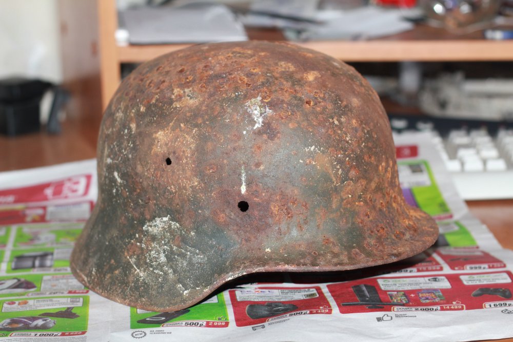

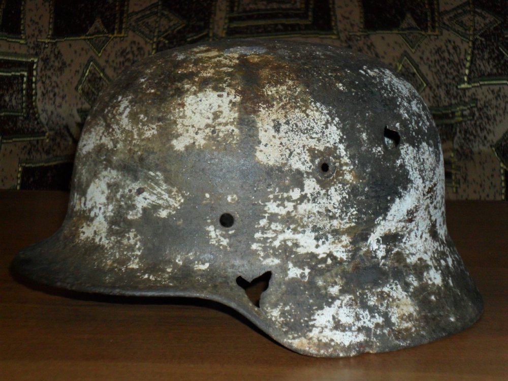

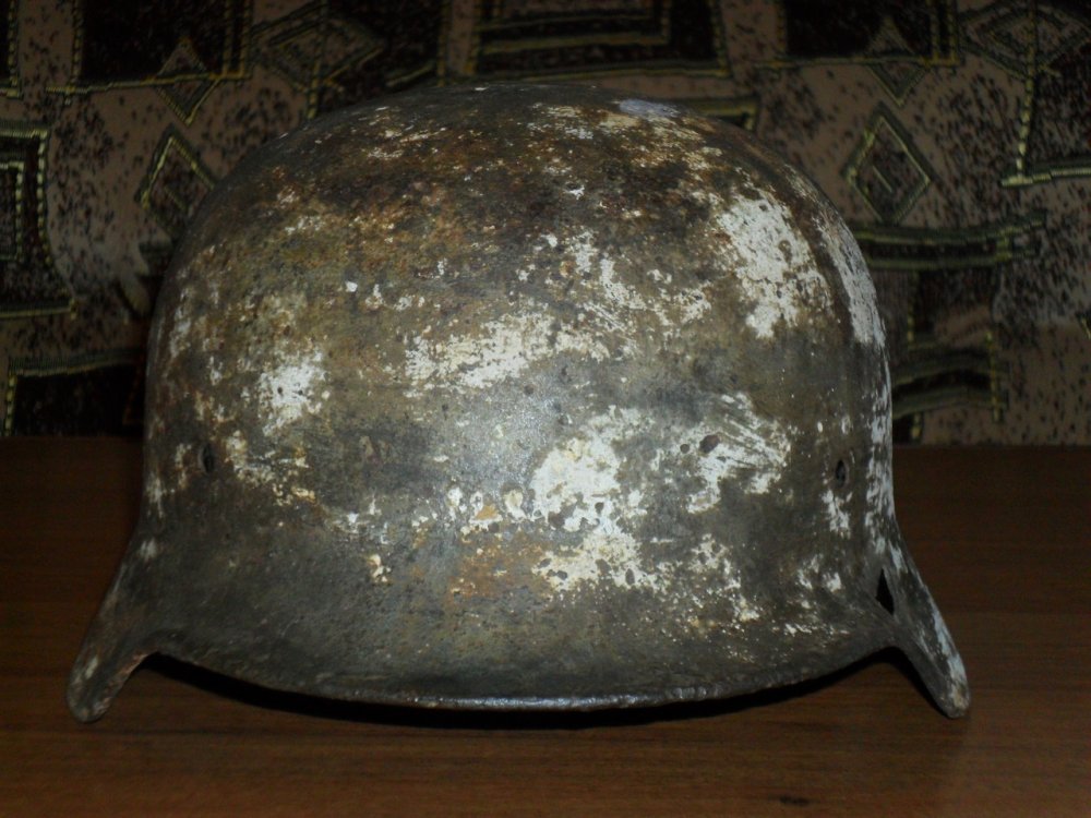

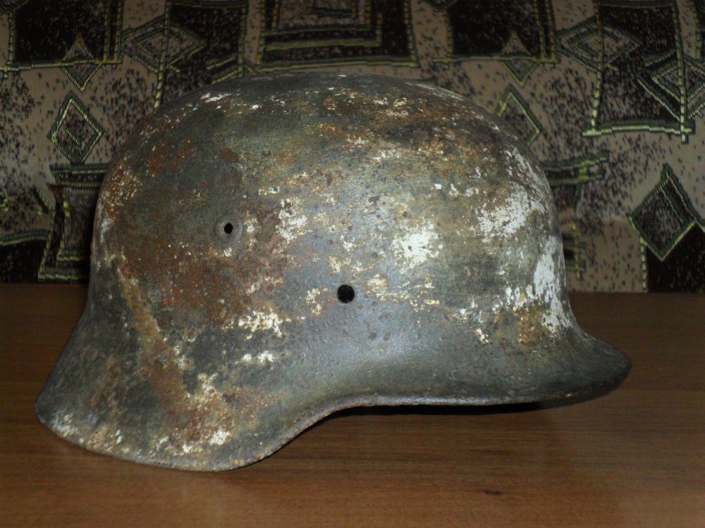

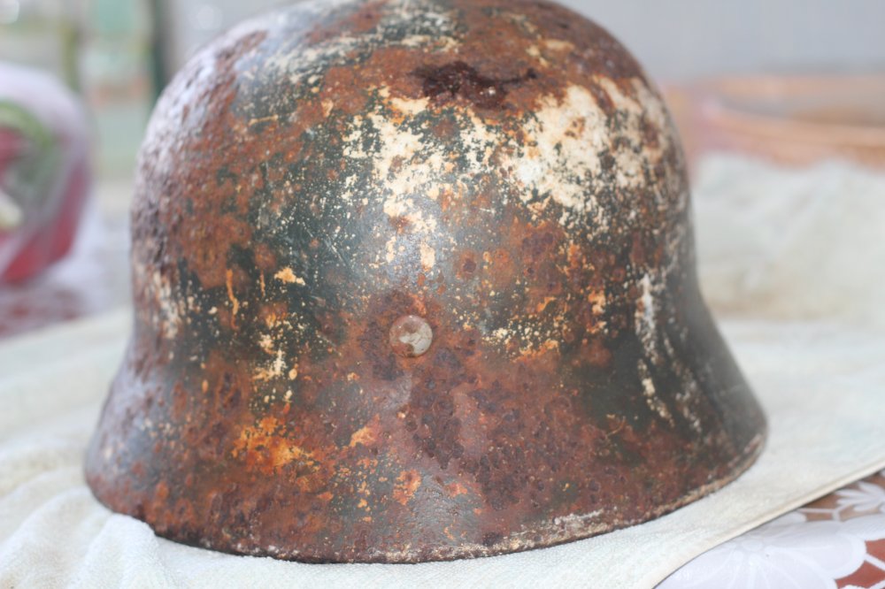

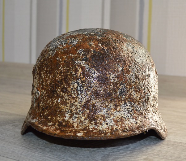

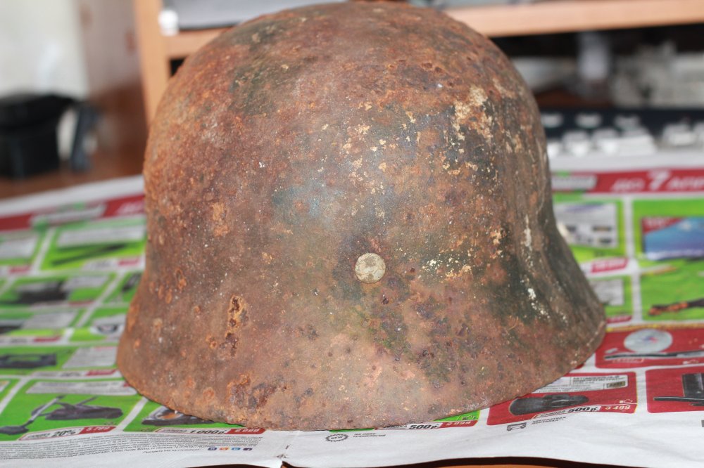

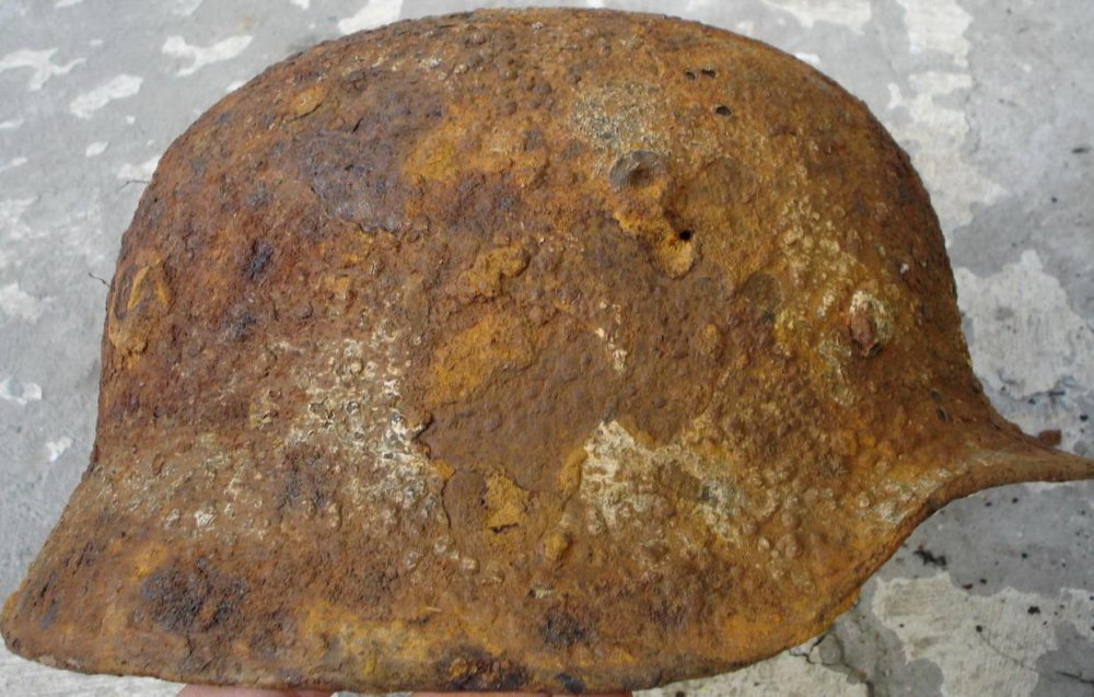

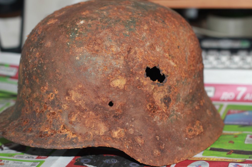

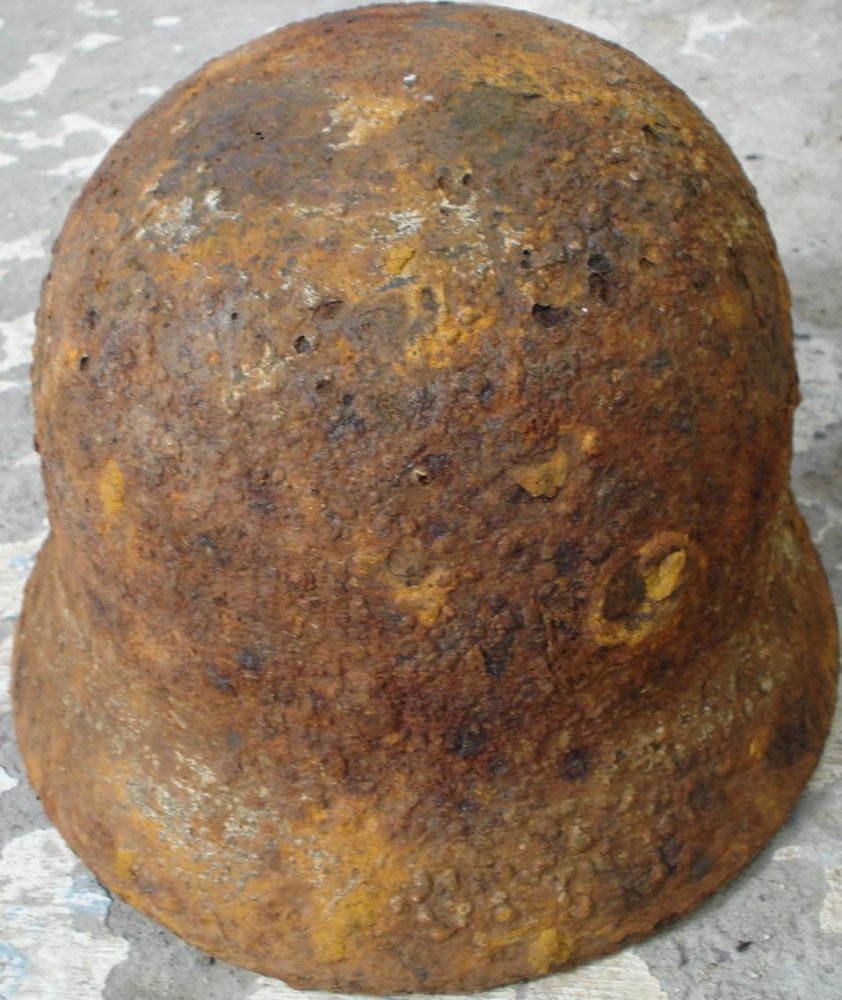

    Как думаете с этого касона получиться еще краски вытащить или не стоит ее в мыле купать? Каска пока не моя говорят мыта только водой.
  8. ПОГРАНИЧНИК
    ПОГРАНИЧНИК Stabsfeldwebel
    3.051
    Здравствуйте!
    Ничего больше не делайте с ней ни какого мыла консервация и на полку с ув!
    Отличный зимник у Вас,видно сохран синей глины если только водой помыта с ув!

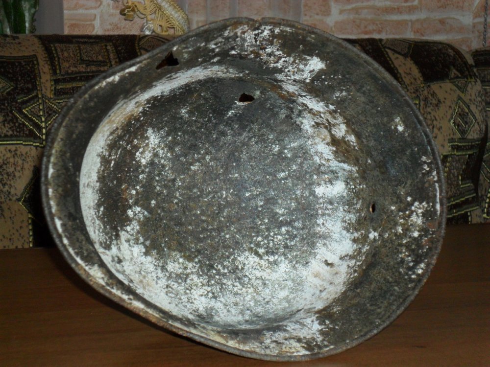

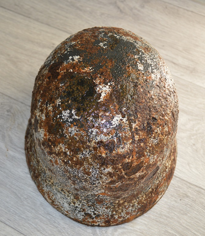

    не пойму, а зачем фриц нутрянку маскировал?
    Рихард подобається це.
  10. Репликант
    Репликант Stabsfeldwebel
    106
    146
    1.044
    Как вариант: окунали в емкость с краской целиком.
  11. TGK
    TGK Gefreiter
    77
    Минск,Беларусь
    А подшлемник куда девали?
  12. Шифратор
    Шифратор Stabsfeldwebel
    605
    Кишинев
    На самом деле он более блеклый чем на фото , да и ржавчины еще много присутствует , думаю еще немножечко с ним поработать.
  13. Шифратор
    605
    Кишинев
    Человек нашедший его говорит что подшлемник и кожа были очень бодрые и после реставрации они отправились на другую каску более достойного сохрана.

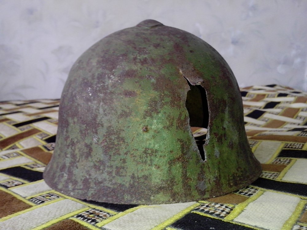

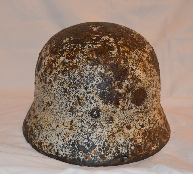

    4 дня в мыльном растворе
    663, Reinhardt Unrau, RedMask та 5 іншим подобається це.
  19. shurup-ss
    shurup-ss Stabsgefreiter
    393
    Россия.Башкортостан
    663, Reinhardt Unrau, Rudolf Ribbentrop та 5 іншим подобається це.

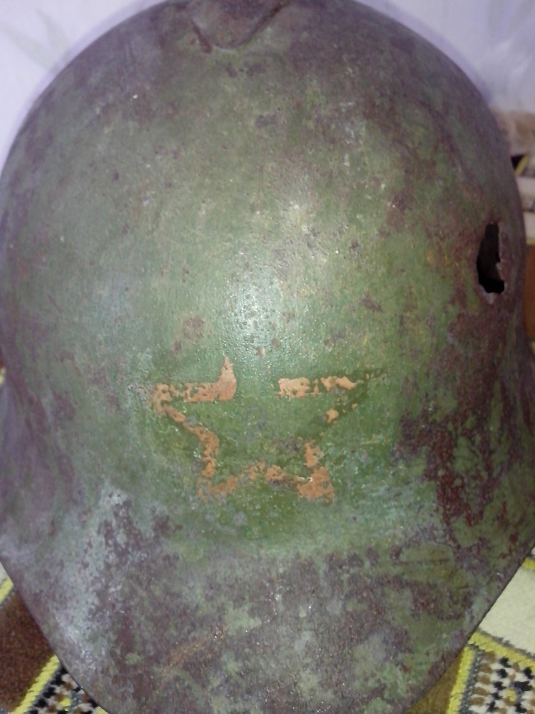

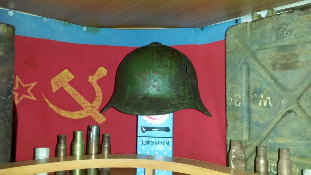

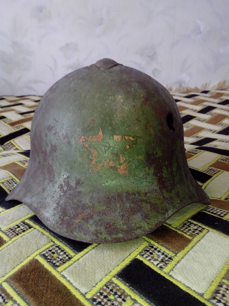

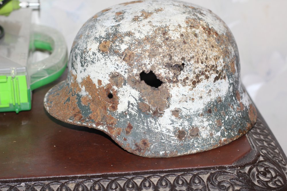

    еще одна м35 зимний перекрас закрашен опять в лето.замочил в мыльном на сутки.затем 9 часов раствор санокса.и на ночь вновь в мыло.конечный резулльтат .мыл всего 2 дня.
  21. shurup-ss
    393
    Россия.Башкортостан

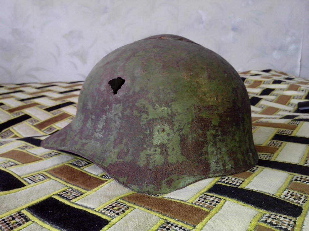

    итог первых суток
  22. shurup-ss
    393
    Россия.Башкортостан
    итог второго дня.вопрос.стоит ли снимать весь зеленый перекрас или оставить?
    663, Rudolf Ribbentrop, Шульберт та 2 іншим подобається це.
  23. Магель
    Магель Obergefreiter
    77
    глубокий тыл
    Оставьте так, хороший шлем.:smile_12:

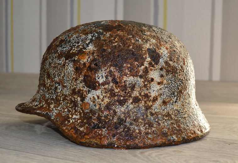

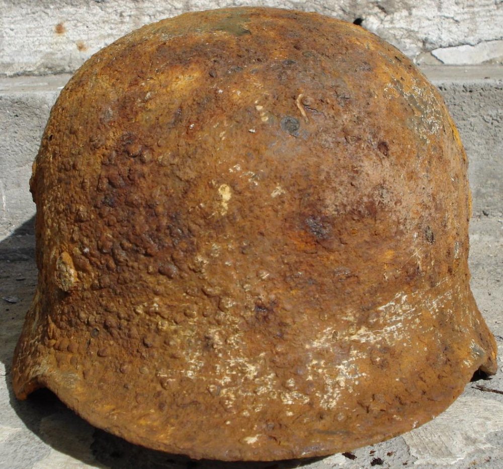

    Вот попался такой шлем.Сначала замочил в воде на час, и вымыл хорошенько с Фейри.
    HIVIS подобається це.
  25. TGK
    TGK Gefreiter
    77
    Минск,Беларусь
    Потом замочил в щавельке 50-70 гр. на 10л,для удаления обычной грязи,потер губкой.Стал таким.
    HIVIS та shurup-ss подобається це.
  26. TGK
    TGK Gefreiter
    77
    Минск,Беларусь
    Дальше щавель 200 гр. на 10л. и два раза менял воду по 100гр. на 10 л. После,в раствор соды на два часа,и снова вымыл с фейри. Консервировал кремом для рук.Сначала втер в еще мокрый шлем,после впитывания еще два два раза,до полного впитывания.
