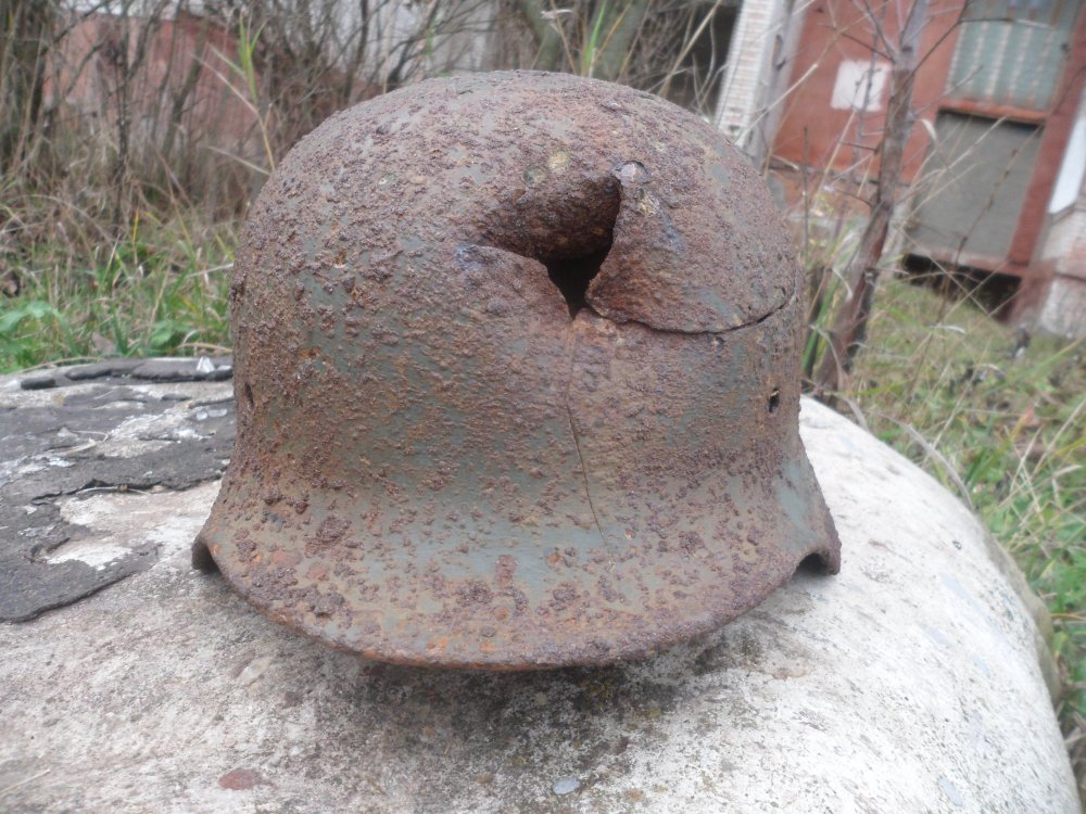

    Пуля под углом вошла, а вот и осколок на этом фото

    Может быть и пуля, просто когда по шлемам упражнялись намеренно, там обычно решето. Здесь же одиночное.

    Да у пули не хватило бы кинетической энергии боком пробить шлем,это осколок.А если вас смущает размер осколка,так они разные бывают. DSC00219.JPG

    Просто жесть. Может "ишака" пристреливали. Какая железяка могла сделать такую дыру.

    Жестко. Сдесь по-моему не осколок,а прямое попадание,ну например Флак 8,8.

    Скорее всего целая болванка прилетела,жестко.

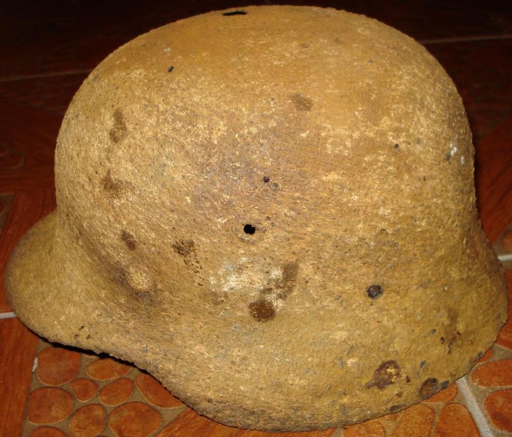

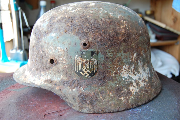

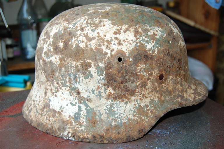

    Зимник. К сожалению белая краска не удержалась.

    Очень жаль.... Нужно было не спешить и локально чистить или оставлять как есть.

  11. Tamerlan25
    Tamerlan25 Major
    16
    28
    2.591
    А никто и не спешил, про локальную чистку в данном случае поподробнее.
    Андрей V подобається це.

    Tamerlan25, да и без зимника оч хорошая работа, можно чуток по подробнее как мыли?

    2.591
    Очень длительное замачивание в воде около 3 недель, потом защитил декаль лаком, потом около 1.5 месяца мыльный раствор (пол бруска на 10 литров), трем губкой для посуды смотрим за состоянием, в данном случае ржа уходила только с белым перекрасом, на определенном этапе пришлось выбирать-или получить то что есть, либо оставить все как было (потихоньку ржаветь дальше), где была пластовая ржа простукивал малым молоточком, потом окунул в щавельку не надолго (под постоянны контролем около часа) далее промывка в воде, потом часов 5-6 в содовом растворе (пачка соды на 10 литров), потом промывка в воде , сушка, консервировал свечкой на горячую (фен).

    сколько людей-столько и мнений,мне нравится:)
    если бы это был мой горшок,я бы на места ржи известь вернул,но это сугубо мое ,никому не навязую.

    Вы правильно сделали,у меня было три зимника,как показывает практика он в 90%копаных шлемов уходит,как впрочем и подписи.

    Очередной убитый зимник.....очень жаль шлем,тут тема как сделать из дд сс, бездекальный вемахт.Да и как можно известной зимник замочить на полтора месяца.Я даже в спор не могу вступит,люди вроде авторитетные по сообщениям,а ещё поддерживаете.Убили на хрен шлем,моё имхо.

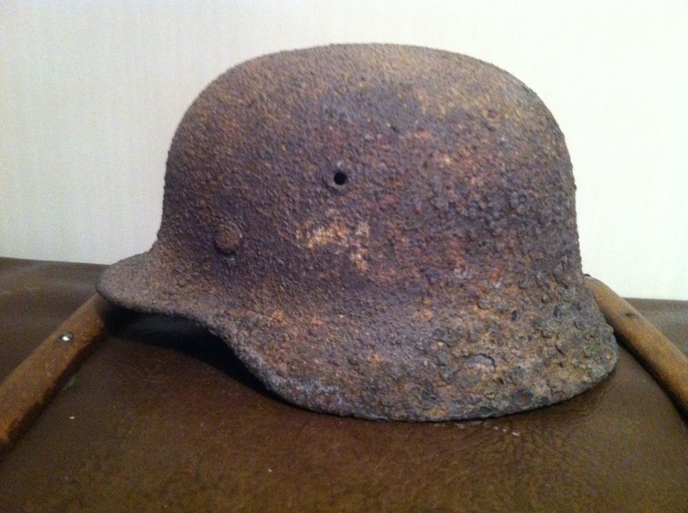

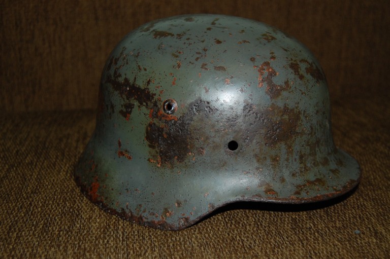

    Простите,но ответа я думаю не дождусь...вот два мытых щавелькой....вроде разная краска,вам не кажется?

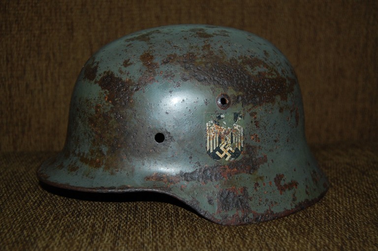

    а вот испорченный мылом... FTJBPgeEjtE.jpg IMG_1408[1].JPG FTJBPgeEjtE.jpg IMG_1408[1].JPG

    Что здесь чем было испорчено ? Где исходник, а где итог ?

    А что не видно?Хороший зимник,превращен в исходник.
  25. Tamerlan25
    Tamerlan25 Major
    16
    28
    2.591
    Дорогой TGK, это вы посчитали, что мой шлем почему то был покрашен известью и наляпали поспешных заявлений. Он был выкрашен краской. Далее -в процессе замачивания у меня было время определиться, что делать дальше, я выше все указал-повторяться не буду. Перечитаайте внимательно пост №512. Вместо нервозных перлов я бы с удовольствием выслушал конструктивное мнение по ходу очистки. Я рад, что ваш перекрас удержался (это не догма для всех), но в мои планы не входило щавелить по полной, я сохранил цвет, убрал макс. ржи. , как вы там любите говорить-это мое имхо))))). Илья-зимний перекрас был родной, спасибо за поддержку. Сейчас признаком хорошего тона в разделе реставрации стало ляпнуть что нибудь оригинальное ,экстронеардинарное, а на поверку тот кто ляпнул либо не разобрался , либо не в теме. Работы, давайте свои работы господа, с описанием процесса вот , что интересно.
