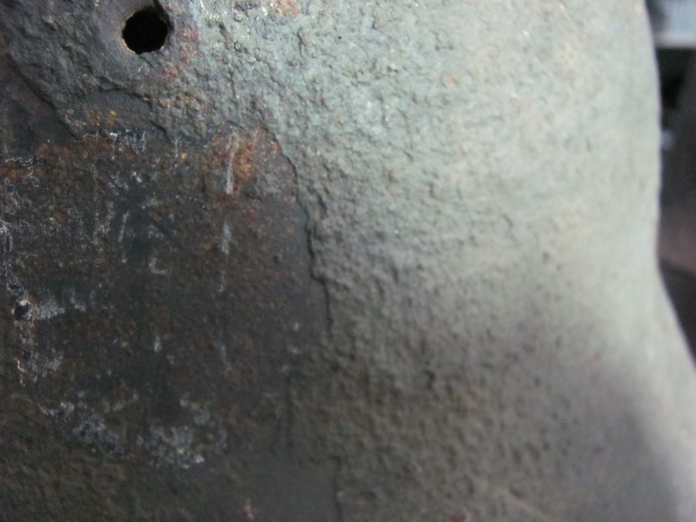

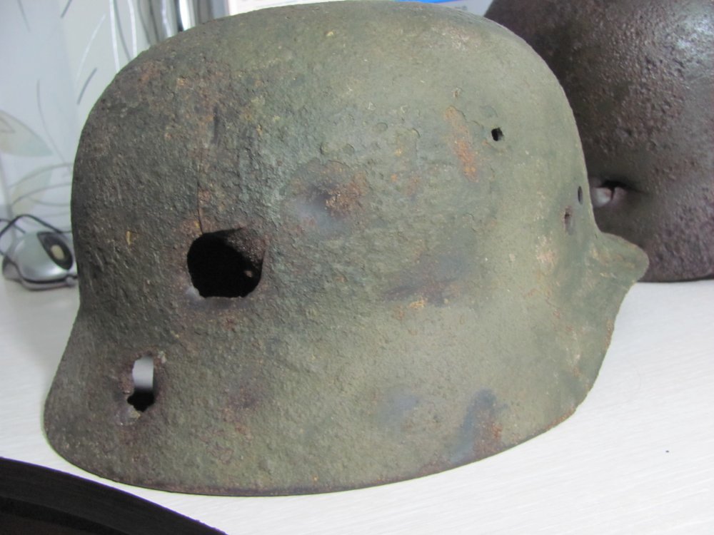

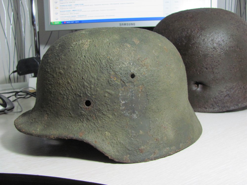

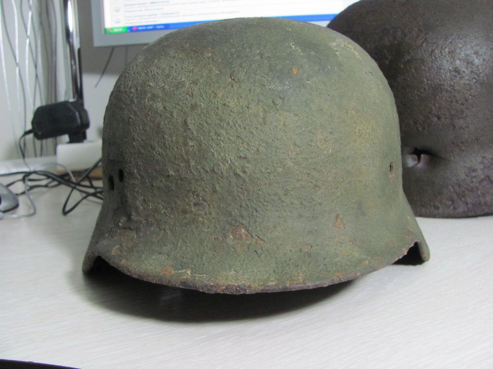

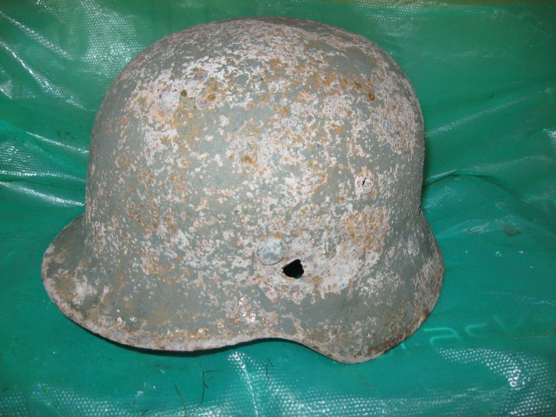

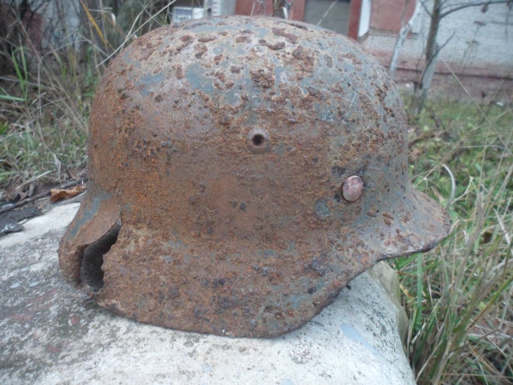

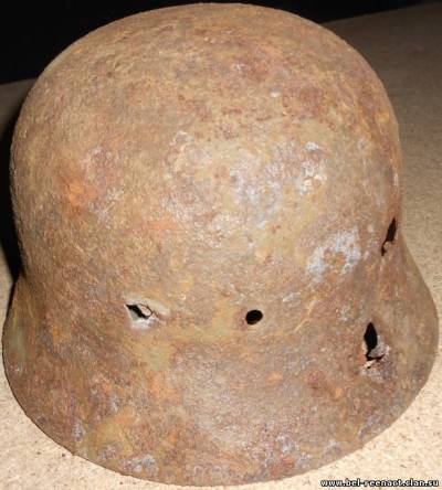

    Всех приветствую!решил и я выложить фото своего шлема.Шлем купал в щавельке меньше суток (200гр,на 10-12 литров воды).Раствор был комнатной температуры,через каждые 20 минут доставал и в течении 2-3 минут чистил зубной щёткой и губкой для мытья посуды.После мытья промыл мылом,затем подержал в растворе соды.Консервировал маслом для швейных машинок в несколько этапов,сначала нанёс первый слой масла,впиталось моментально,затем 2-й слой впитывался чуть дольше,затем 3-й слой он впитывался дня 2-3.На данный момент шлем полностью законсервирован,масло впиталось полностью,шлем сухой.У шлема очень интересный перекрас с опилками и песком,,под перекрасом родная краска.Перекрас держится намертво,очень интересная фактура у перекраса.Если нужны какие либо ещё фото говорите,выложу.Для того чтобы понять цвет перекраса рядом М42 в родном окрасе.
    P.S.Курицу убил не я,её там не было изначально.
  10. HIVIS
    HIVIS Stabsgefreiter
    477
    Belarus
    Фото после консервации,на некоторых фото детально фактура перекраса

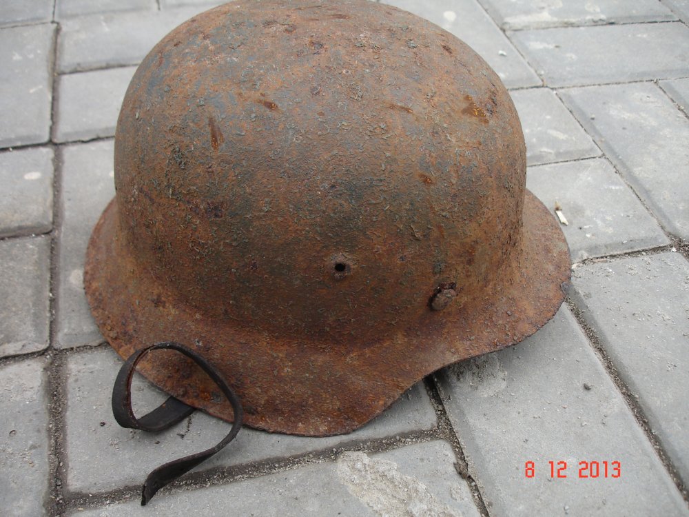

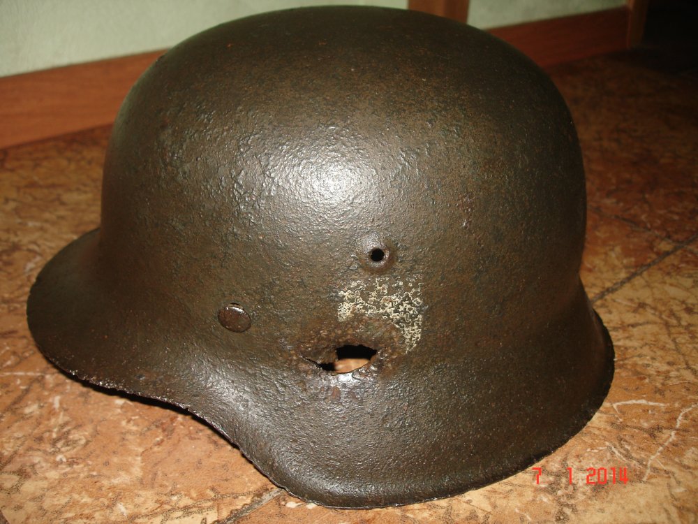

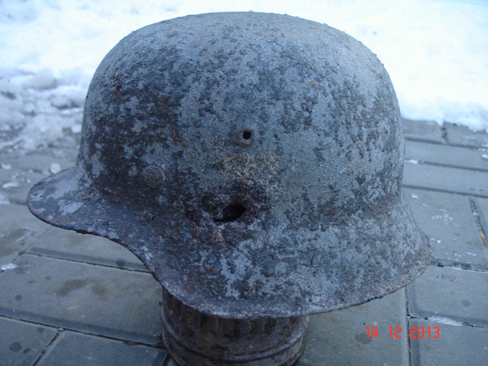

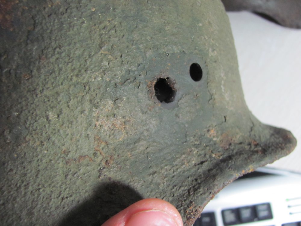

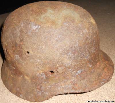

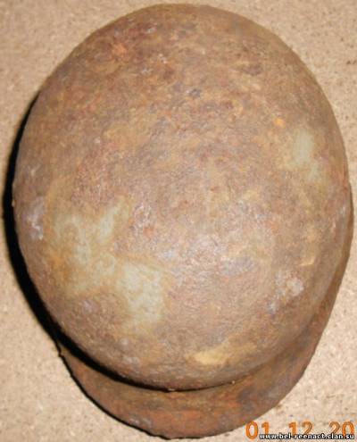

    Если помните несколько страниц назад я выкладывал здесь найденный в земле шлем(повторю фото для сравнения с тем что получилось): DSC08406.JPG DSC08409.JPG
  17. Андрей V
    Андрей V Stabsfeldwebel
    2.562
    Запорожье Украина

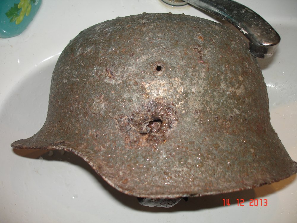

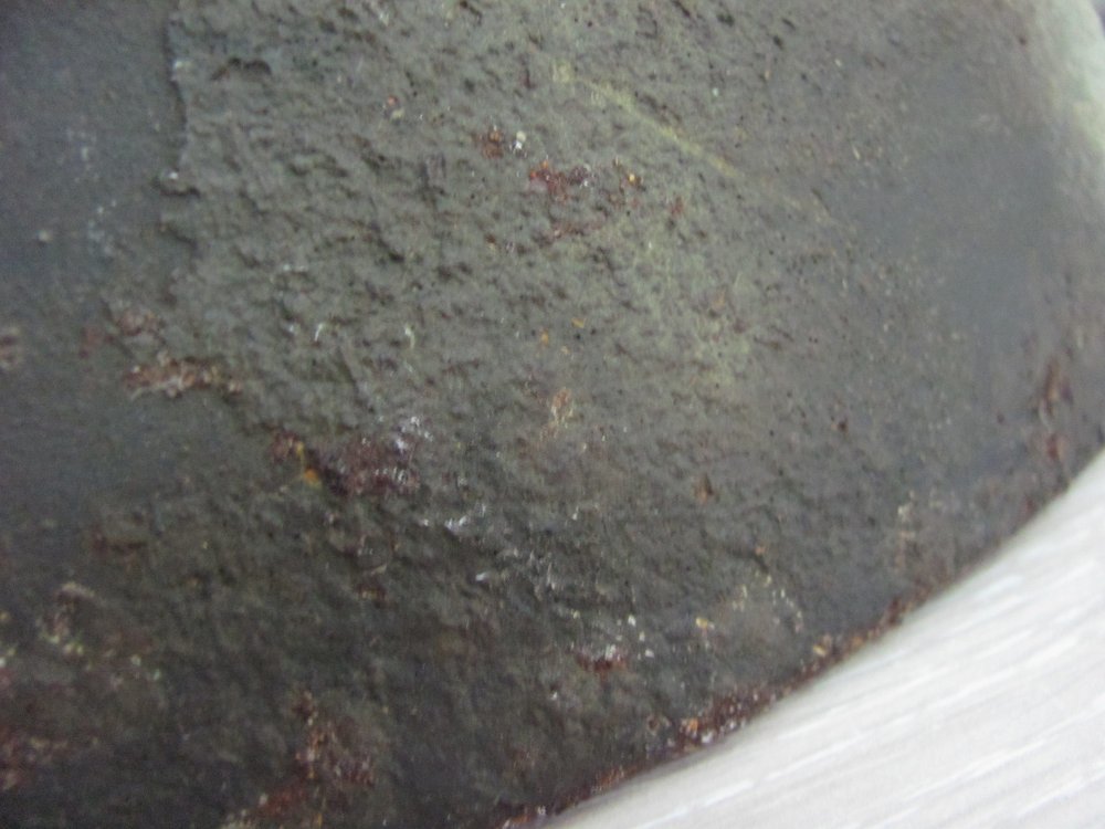

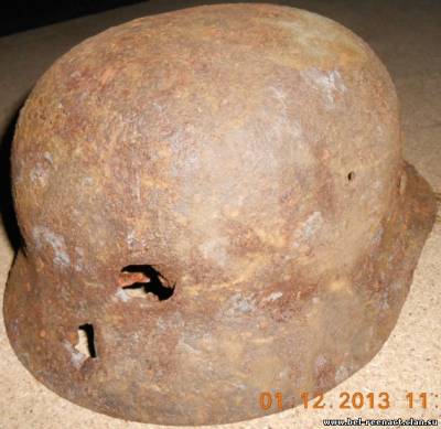

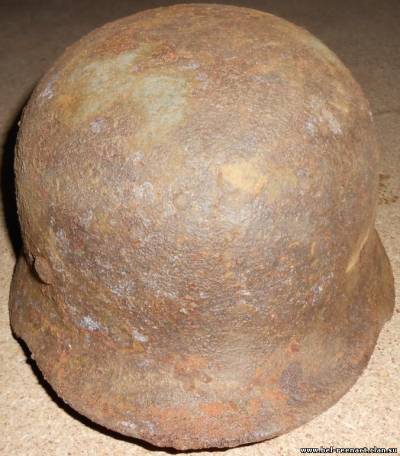

    В процессе чистки стало понятно что декаль находилась под еще одним слоем краски. И по сути я удалял слой краски с родного слоя. Вот некоторые промежуточные фото:
  18. Андрей V
    2.562
    Запорожье Украина

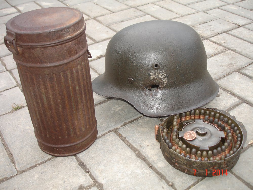

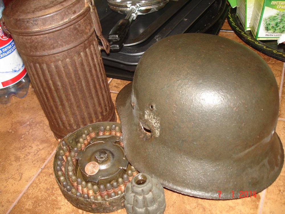

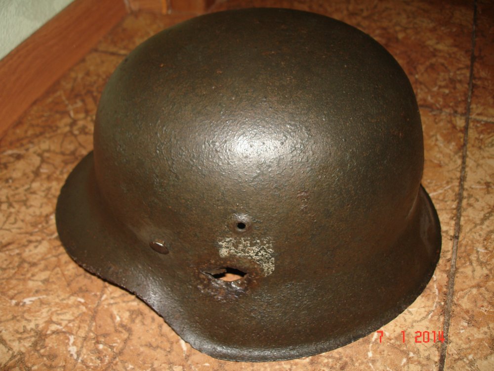

    И ВОТ РЕЗУЛЬТАТ(От декали конечно по сути лишь место осталось)
    Фото делал на улице(но туман и мрачно) и в помещении:
    Wiking007, Rudolf Ribbentrop, vervolfss та 2 іншим подобається це.
  19. Андрей V
    2.562
    Запорожье Украина

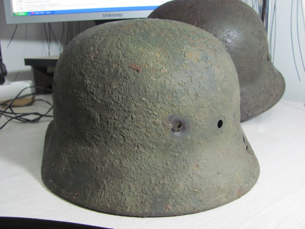

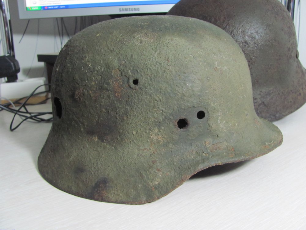

    НЕ СУДИТЕ СТРОГО, МОЖЕТ МОЖНО БЫЛО и ЛУЧШЕ, НО ЭТОЙ МОЙ ПЕРВЫЙ ОЧИЩЕННЫЙ ШЛЕМ В РОДНОЙ КРАСКЕ....

    Приятно что мои труды почти в течение месяца не прошли даром, и оценены Вами:beer:От деки пробитой пулей, хотелось бы большего...Но что есть то есть

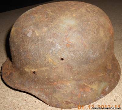

    Уж поверьте Вы мне,если попадание то не обязательно,что "хозяин" где-то рядом "приставился".Могу привести кучу примеров.С ув.

    Эти каски с характерным попаданием, результат использования в качестве мишени на стрельбище и не одного у Вас такая есть попадания в крест, а не в орла(одним словом пристреливали оружие) таких в разделе каска не мало.
    Останнє редагування: 8 січ 2014
  26. Магель
    Магель Obergefreiter
    77
    глубокий тыл
    В данном случае, наверное, осколок.
