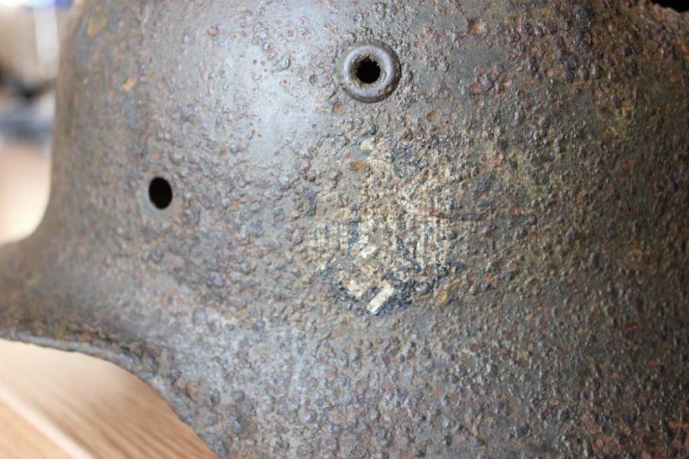

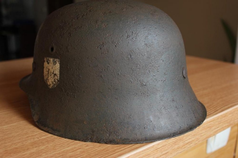

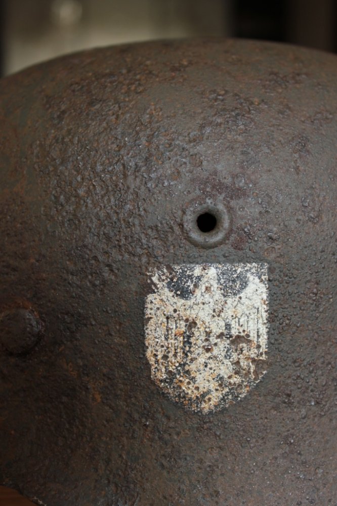

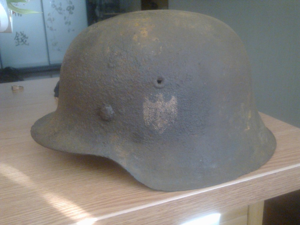

    Спасибо за оценку! :) что посоветуете по М40, особенно по декали? Стоит ли еще ее кислотить или лучше не трогать?

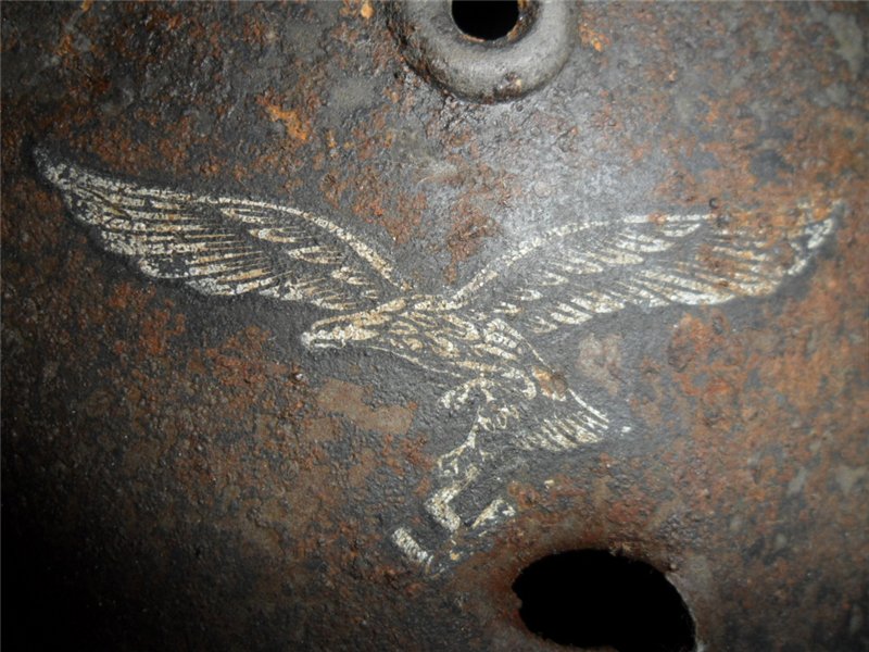

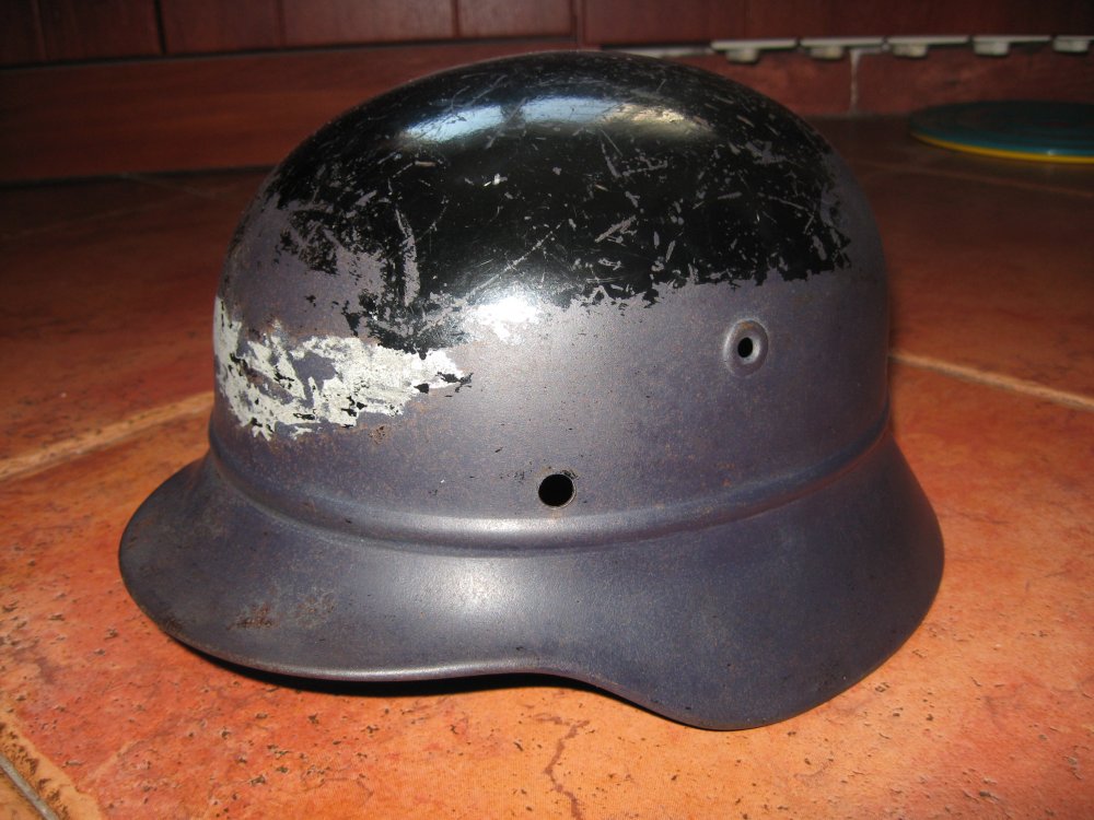

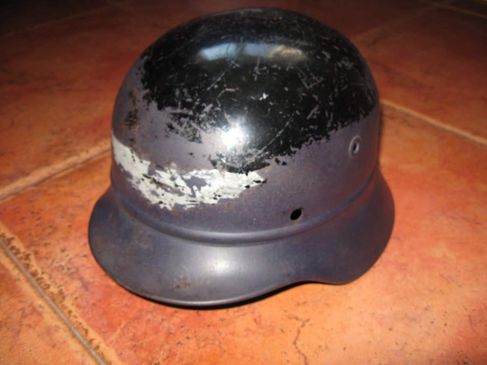

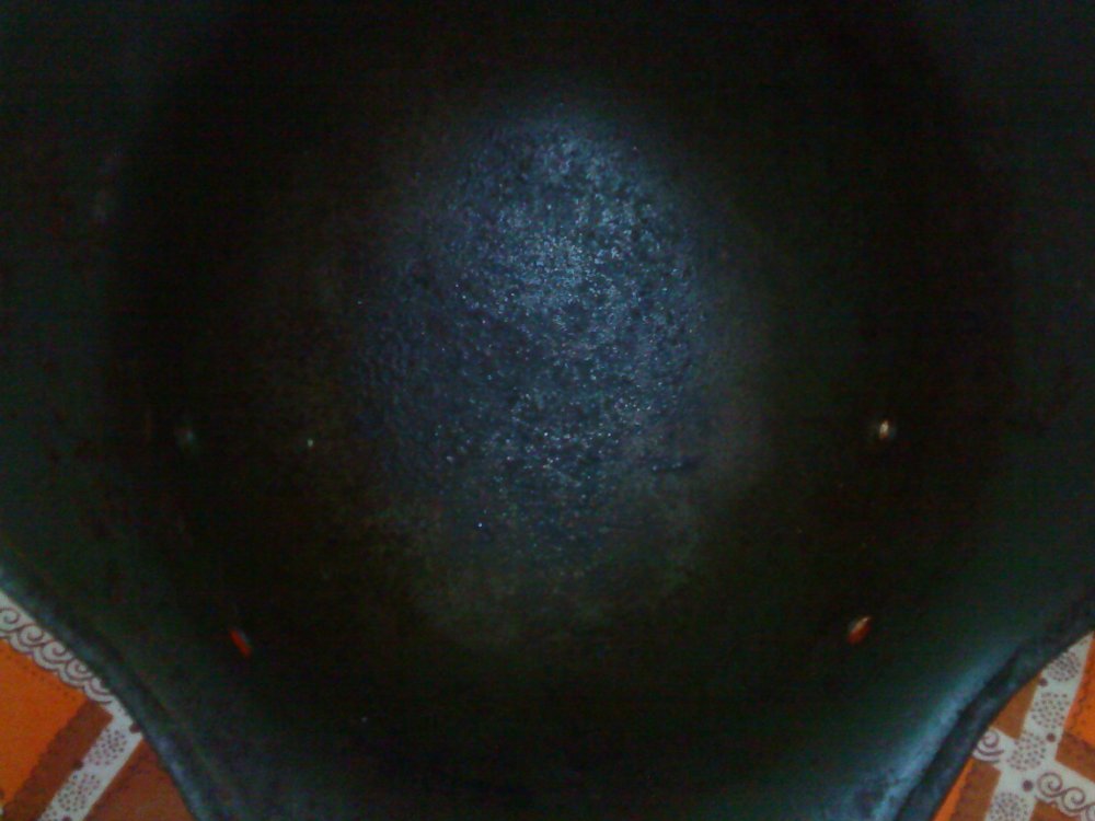

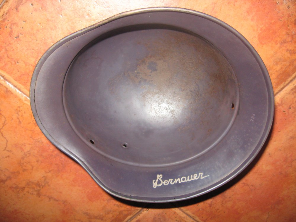

    А я вот так Люфтшутца засрал... Шлем складской из Берлина, перекрашен был хорошим слоем какой-то глянцевой чёрной гадости, которую ничего кроме СП6 не взяло, из под перекраса контур декали даже не угадывался. Я предпологал возможность её наличия, и когда удостоверился в том что шлем с наружи в родном окрасе- очень аккуратно тампоном снимал тонкими слоями. Гемора хоть отбавляй, а результат- серебряное пятно. То ли дека при покраске провзаимодействовала с агрессивной краской и последняя разьела верхний слой, то-ли я безрукий, то-ли лыжи не едут... Вот такая кака, хорошо хоть родной окрас сохранился полностью, и внутри на поле подпись очень красивая хим. карандашом еле просматривалась BERNAUER, которую я в сердцах проявил краской (всё равно декаль будет новодельная), потом пожалел конечно, но дело сделано. На фотографиях почему-то с фиолетовым, а реально тёмно-серо-синий. Внутри перекрашен не был.
    663 подобається це.

    Я думаю нет с ув!

    Если шлем больше купать не будете, то можно попробовать местными прмочками. Прикладывайте ватный тампон смоченный в слабом растворе щавельки, с переодическим "поглаживанием" мягкой губкой. Потихоньку отмоеете.

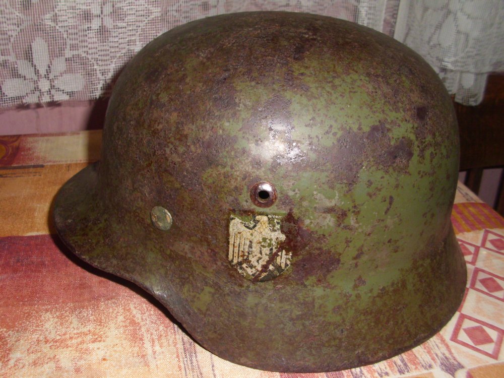

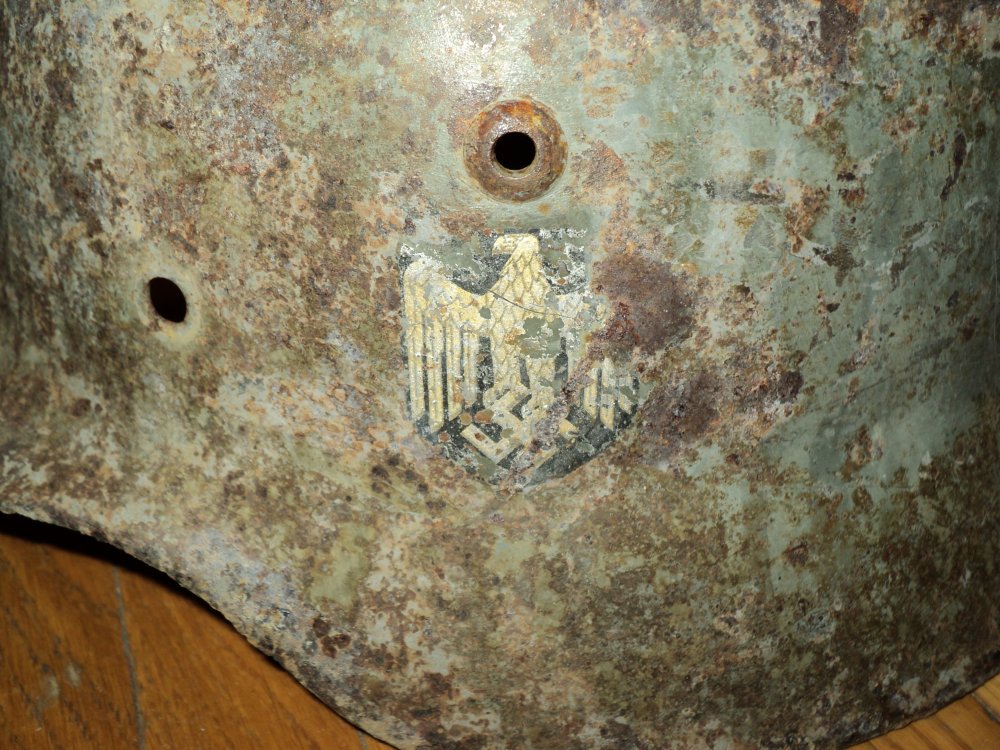

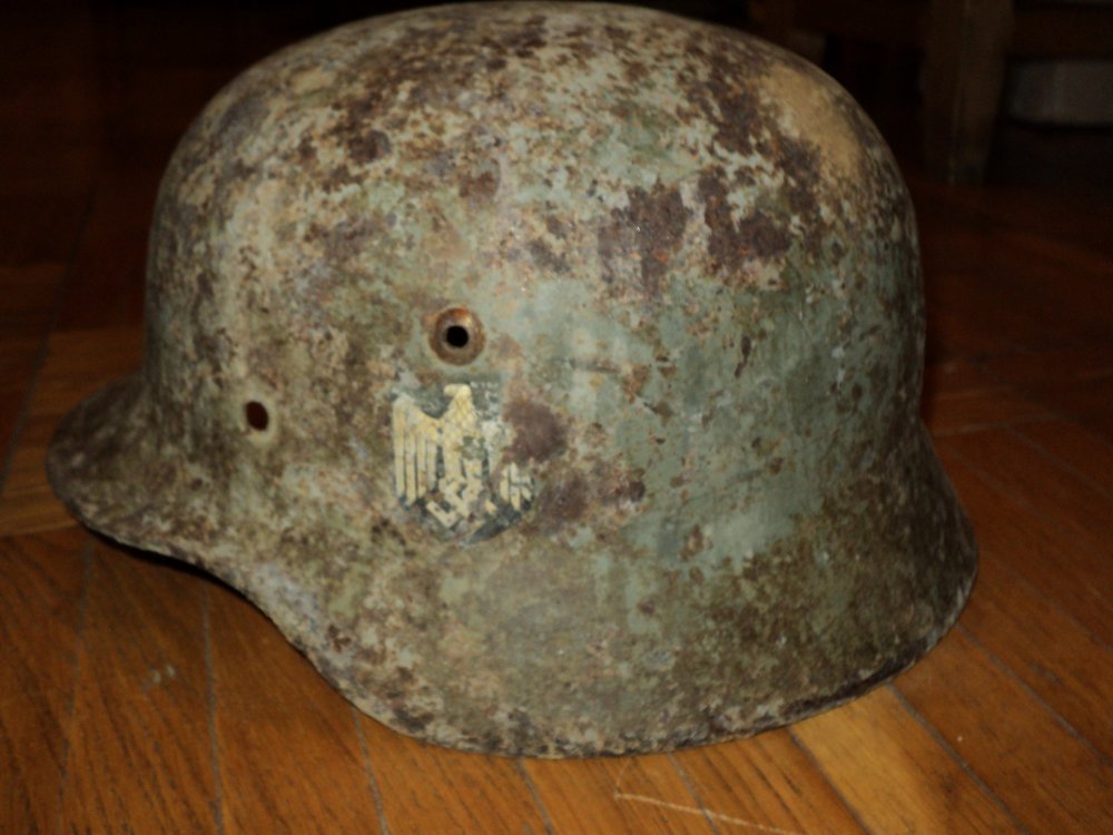

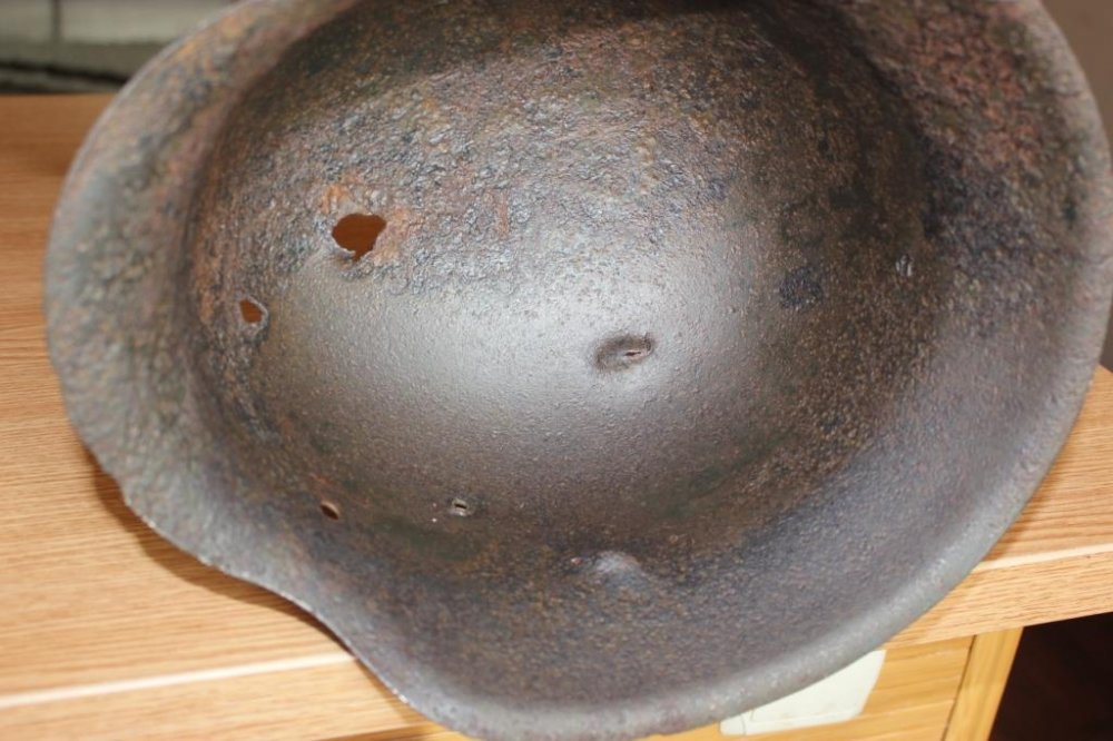

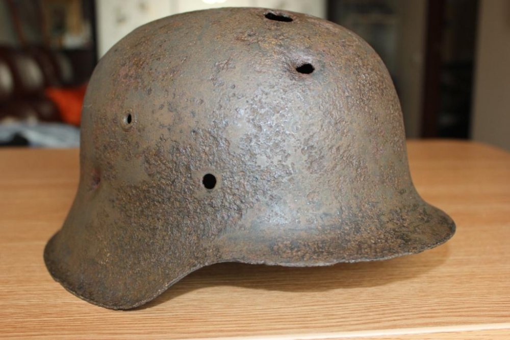

    Вот в начале лета такая касочка ко мне попалась. Недавно решил её немного в щавельке подержать и вроде она таки стала лучше,даже курица вылезла (первые фото не мои а продавца,вторые мои но сделаны вечером)
    Фото0364.jpg Фото0365.jpg Фото0366.jpg 20130824_192637.jpg 20130824_192644.jpg 20130824_192651.jpg

    обстучите пластовую ржу молоточком. или наждачной бумагой с водичкой аккуратно
    ZOLLINGEN подобається це.

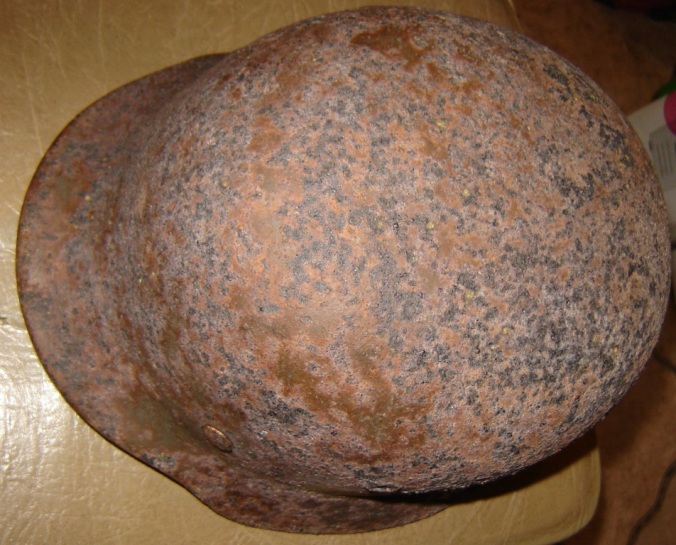

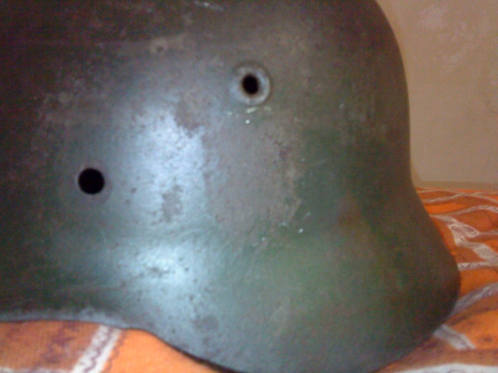

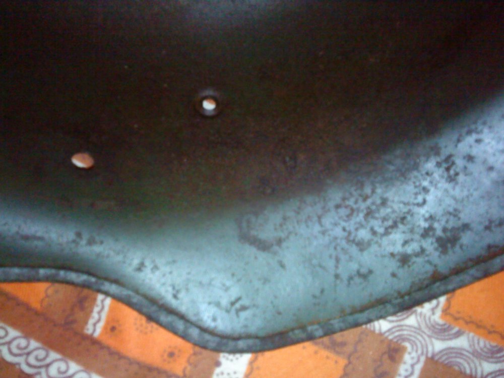

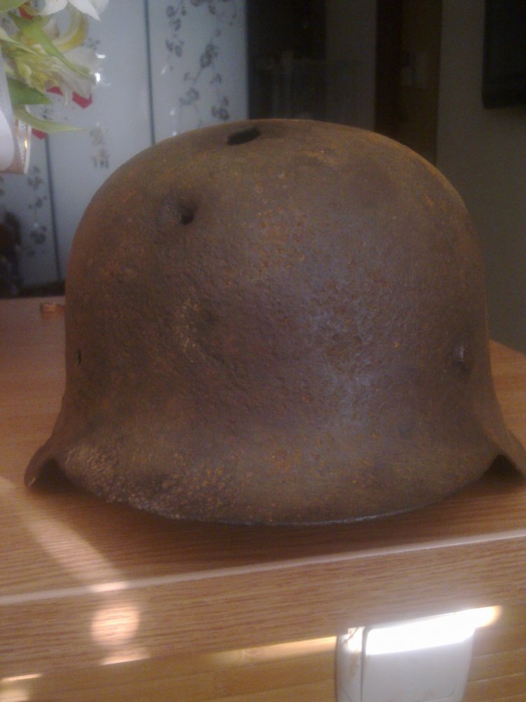

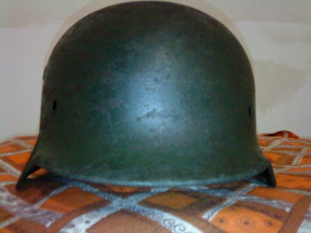

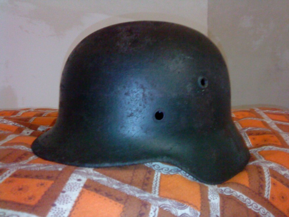

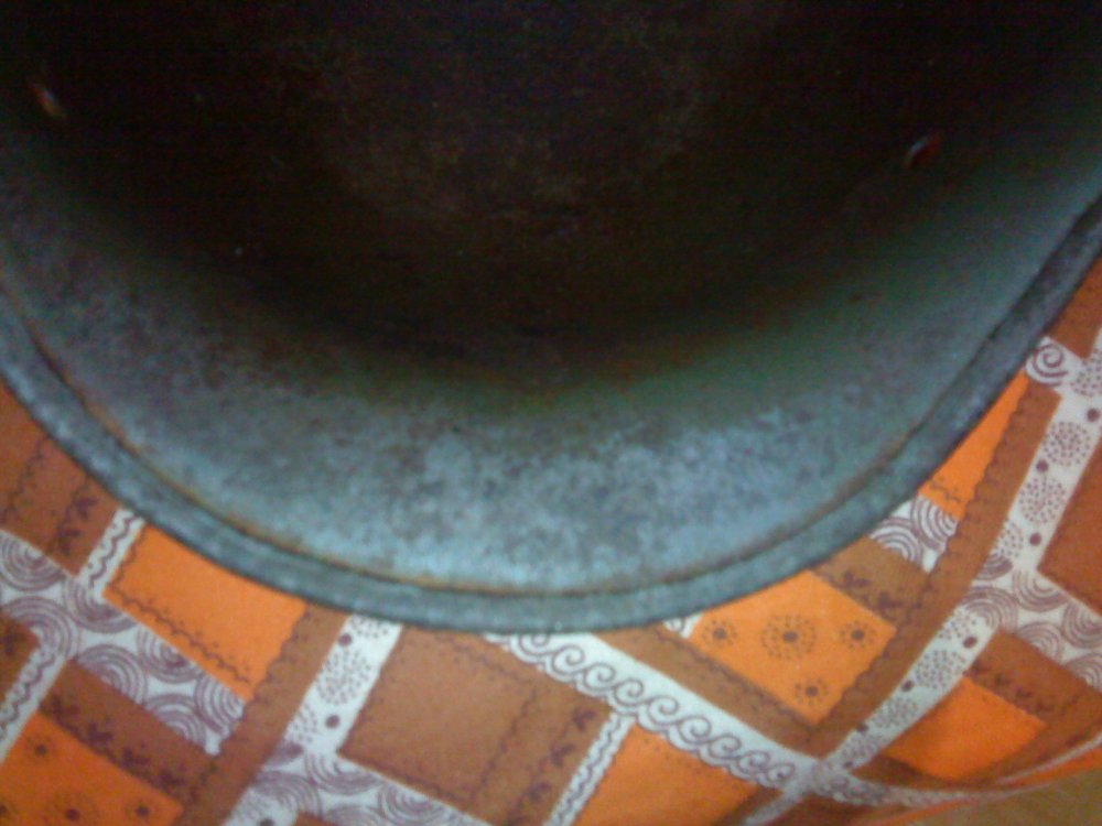

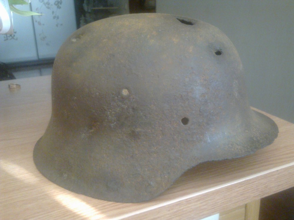

    Всем добрый день от новичка.Подскажите пожалуйста, что можно сделать с этой каской, если не трудно напишите как, чем и сколько мыть?, чтобы краску не потерять и способ консервации(чем и как) для полки. заранее благодарю.

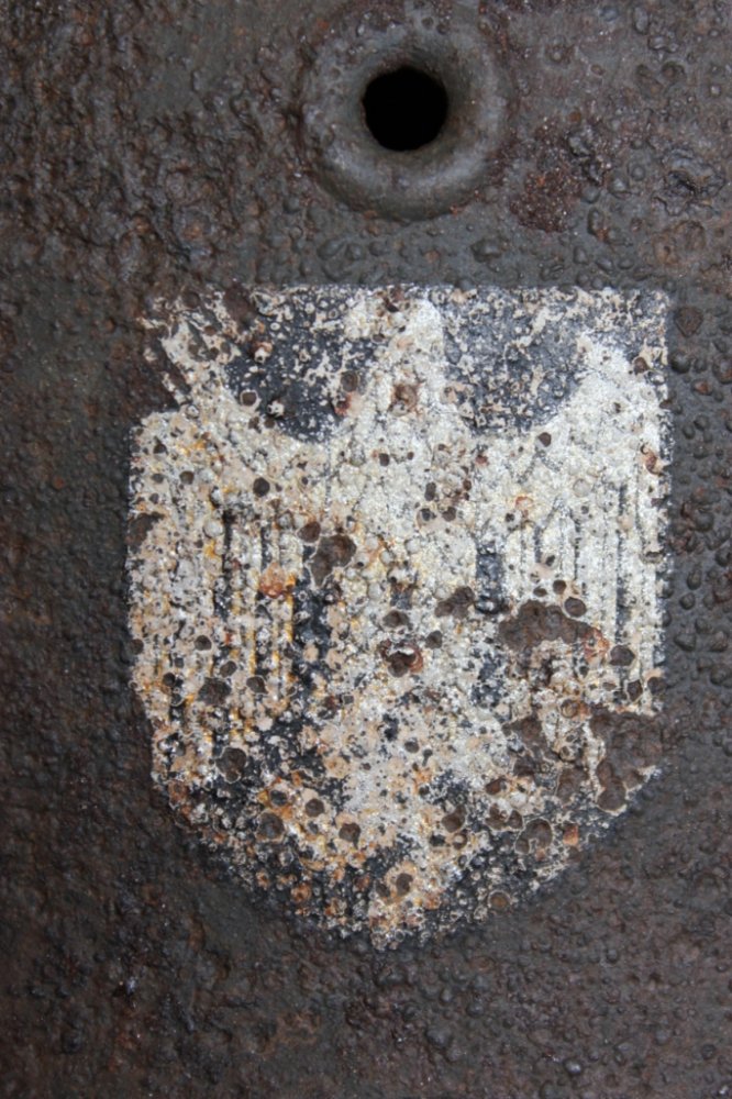

    Скину вот такого "люфта" с последнего выезда.С ув.

    Шикарная декаль.Считаю что иногда можно и недотереть-недомыть шлем,а декаль пусть будет отличная.

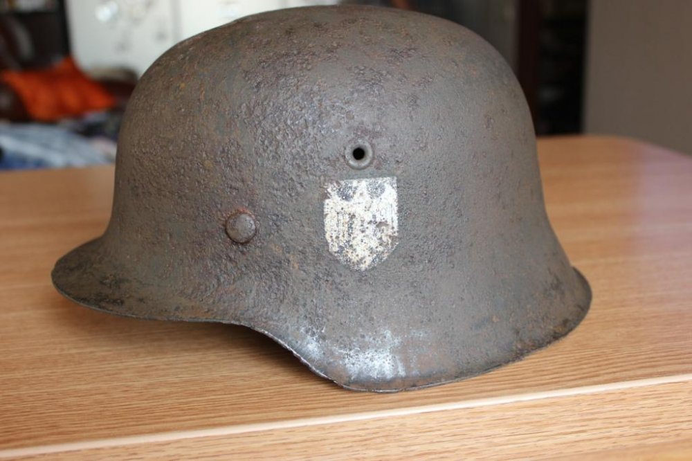

    А я вот такоГО М40,немного в щавельке и несколько часов в горячем мыльном раст-ре,далее механика+мыло со щеткой,замачивать небуду,думаю декаль повредит как тут уже показывали.

    Здравствуйте!
    Не вздумайте в мыле держать,декаль у Вас отличная после мыла она слезет или станет размывчатой,теперь только щавельные ваны слабые и щёткой под проточной водой вода тёплая по деки желательно тереть только губкой мягкой либо щёткой зубной но не резиновой и будет отличная М-40 с ув!

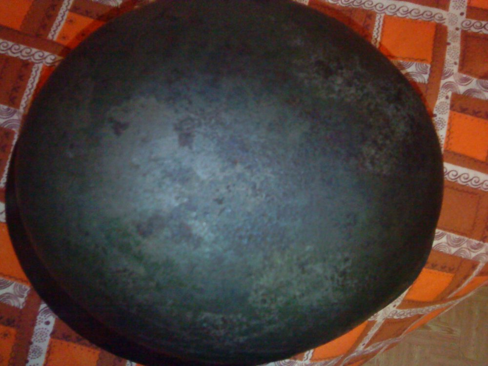

    Вот тоже намыл свою:D
