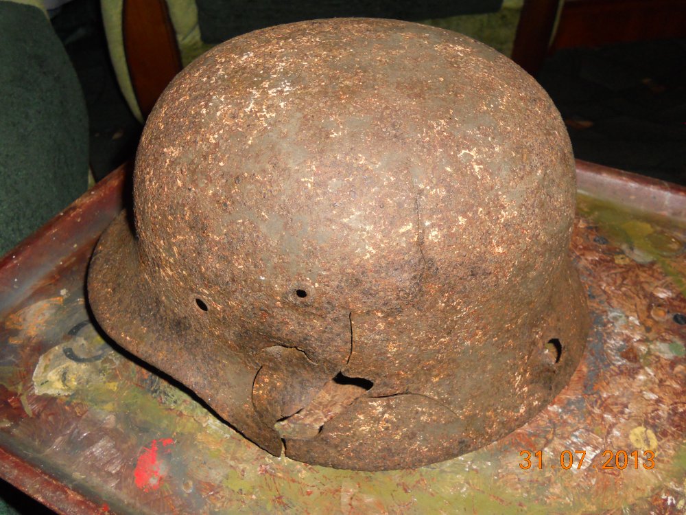

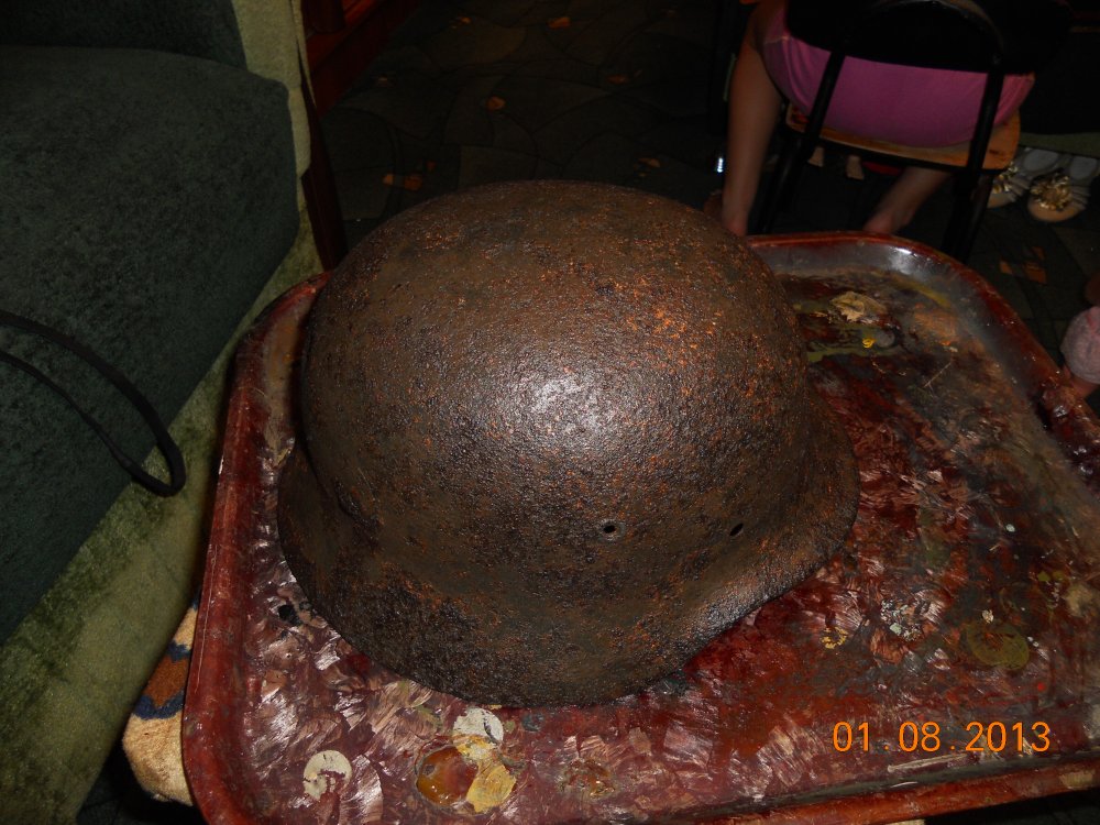

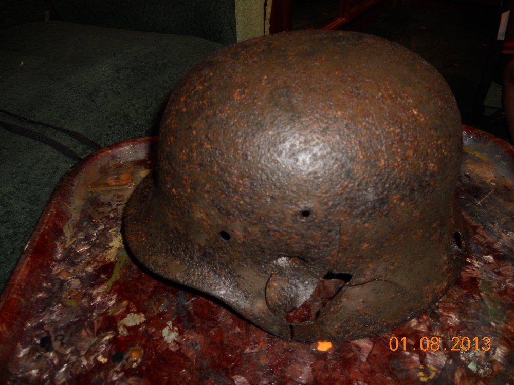

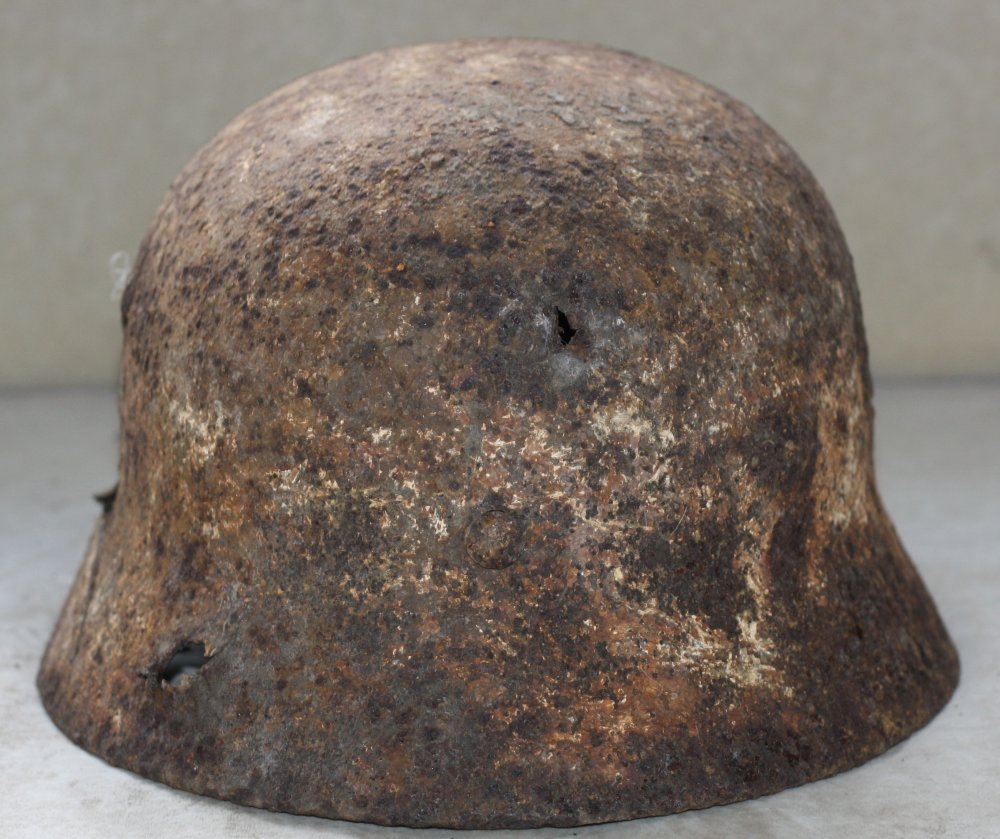

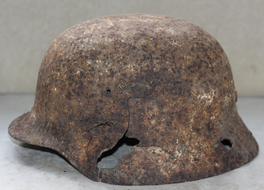

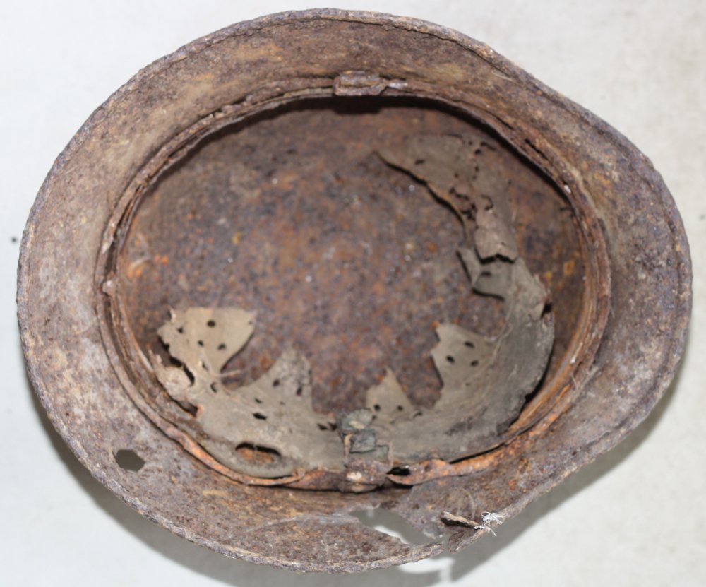

    Ну и я отмечусь,приобрел касон для ресставрации и заодно поэксперементировать :) результат чистки за один день(Сантри и зубная щетка с порошком для чистки раковин)
  16. не плохой результат.
    плохо что у вас в одном месте вальц подбит- но это исправимо, я думаю.
    p.s. если хотите, чтобы на фото было видно мало ржи, снимайте не со вспышкой, а на свету.
    а то кажется что после мытья ржи больше чем было

    А вы не заметили что и шлем немного подбит:D?На козырьке кстати кусочек вальца осколком сняло как масло:smile_8:
  18. то что шлем подбит это не так важно, это поправимо. вальц гораздо сложнее восстановить

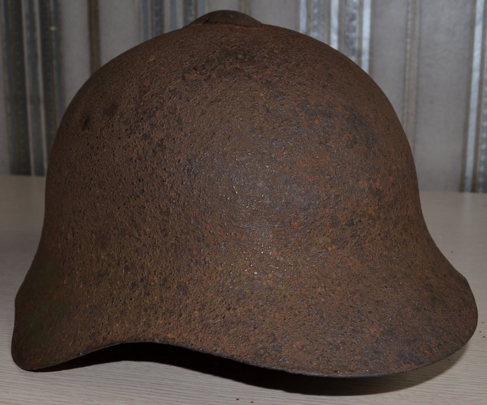

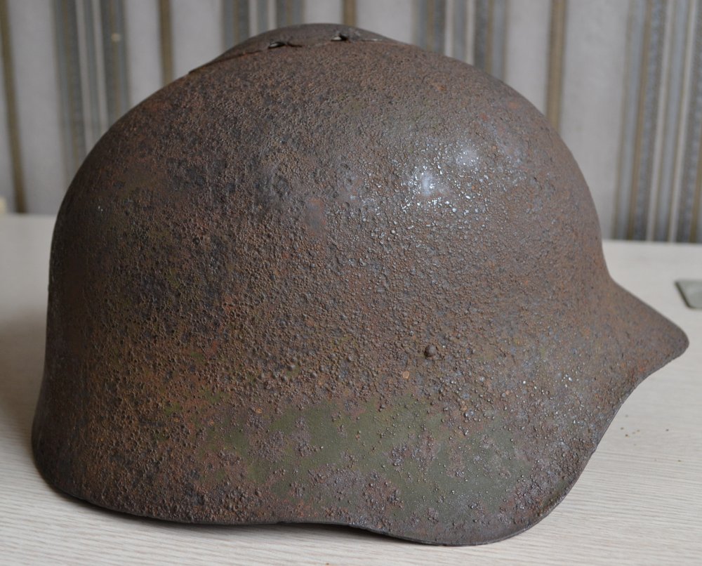

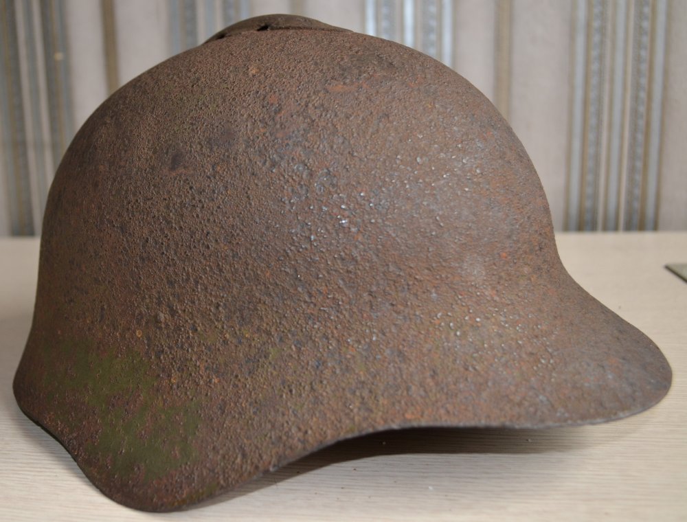

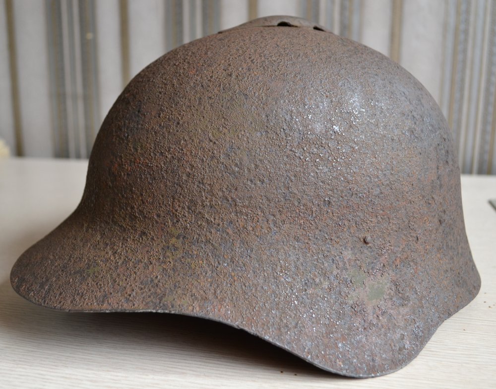

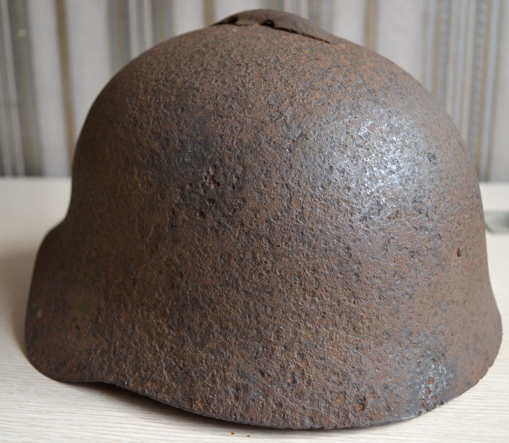

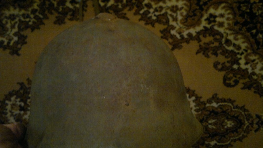

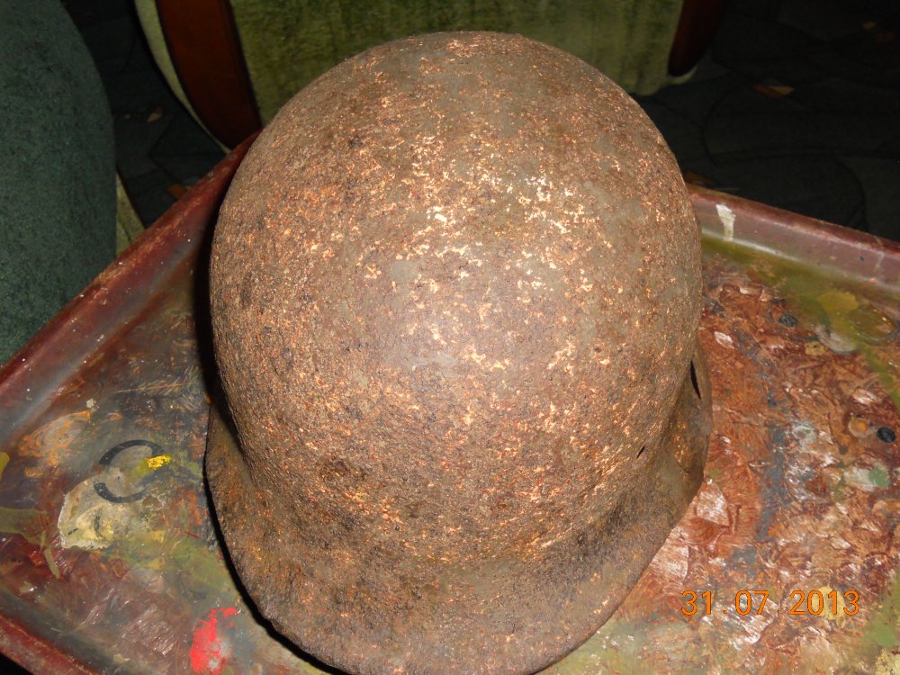

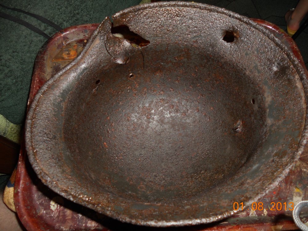

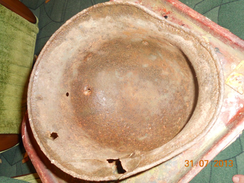

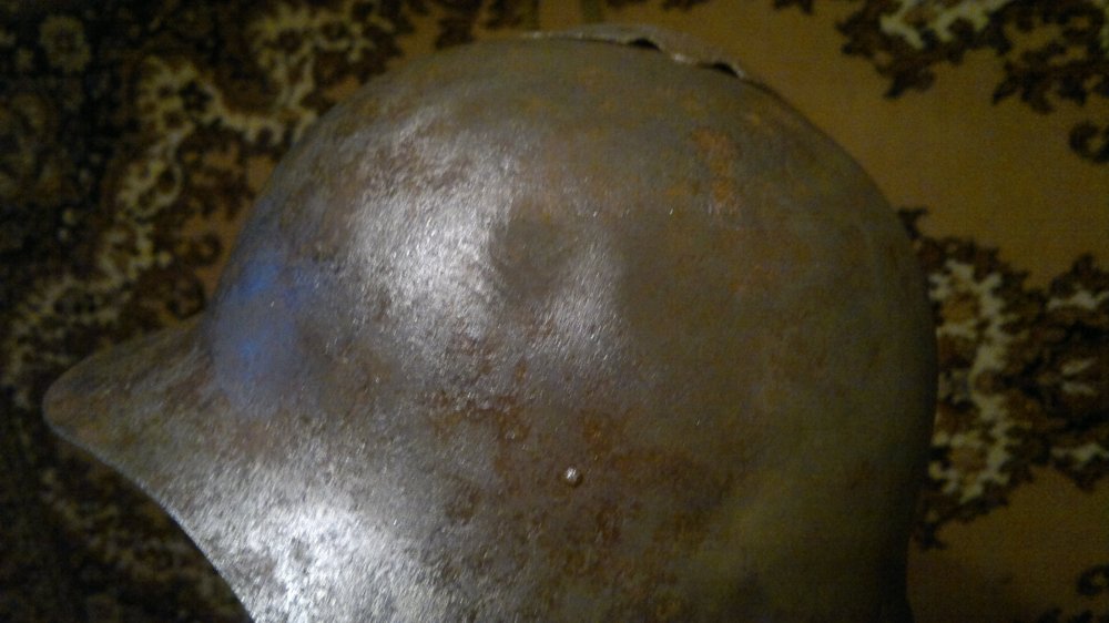

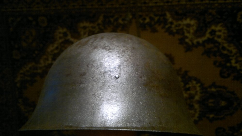

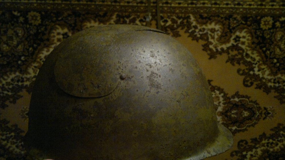

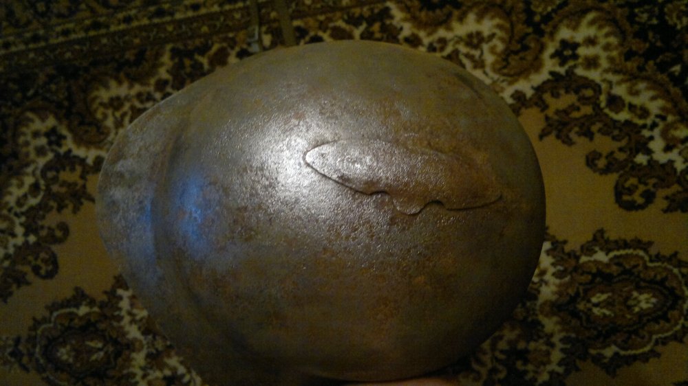

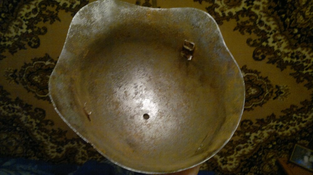

    Ну вотЬ. Вымочил я свои каски в мыле, прогрел в лимонной кислоте.
    "Халхин" совсем не обрадовал: краски оказались совсем крошечные ошмётки. Ржавчины сошло немало - и в куполе появились точечные дырки :confused: Фото ниже: после мыла и лимонки и после лёгкой чистки латунированной корщёткой. Остатки креплений пока не отколупывал. Дырки появились ДО чистки (заметил по "солнечному зайчику внутри купола). Извиняюсь за качество фоток - снимал с мобильника, фотоаппарат сломался.
    Сш-39 смотрится неплохо. Жалко, что лопнувший. Но на полку сойдёт.
    С "халхином" теперь х/з, что делать. Грунтовать по идее нельзя - ржавчина осталась. А чистить дальше - истончится и дырок прибавится.

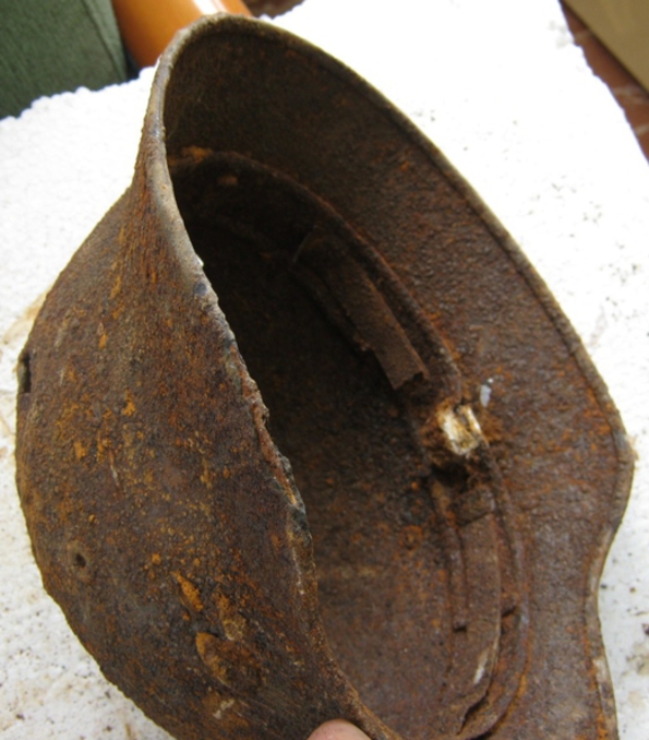

    Добавлю,процесс чистки думаю закончу,шлем имеет 2 фронтовых перекраса и антуражные пробоины чего мне и достаточно;),законсервировал и оставлю пока,чистил солянкой,цвет не менялся единственное зимник быстро слазил, но это я думаю в порядке вещей.

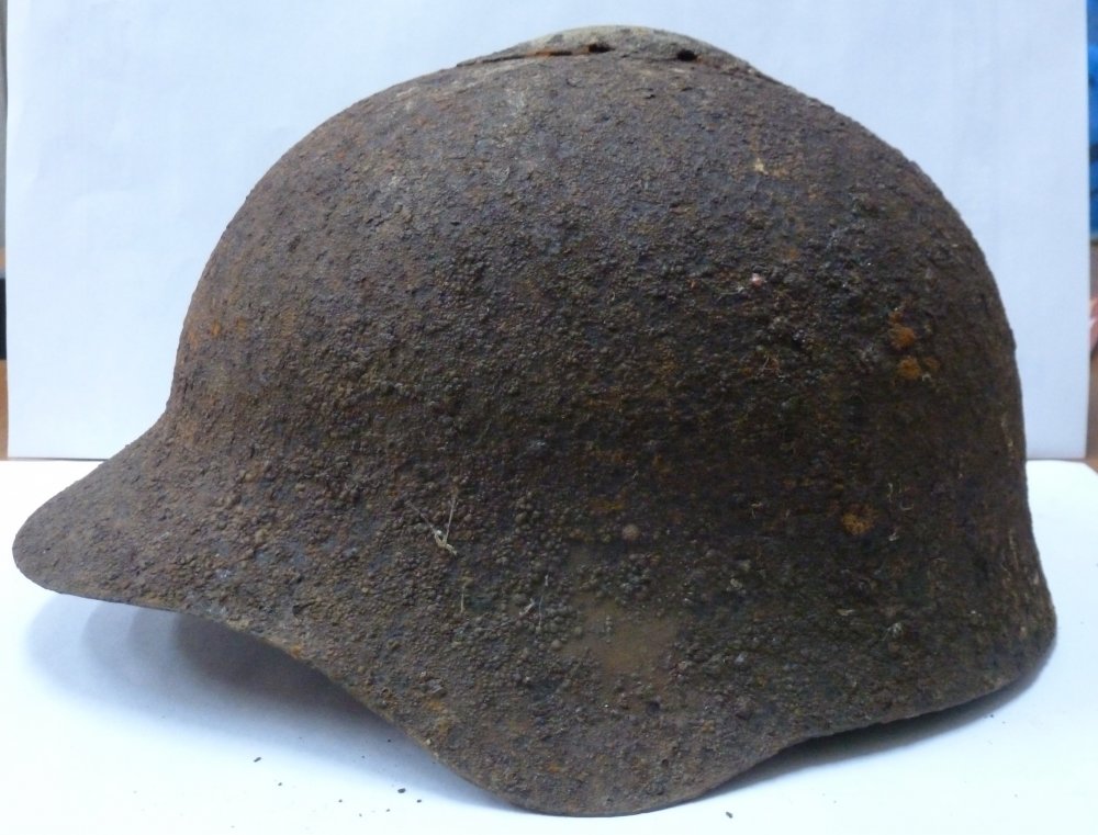

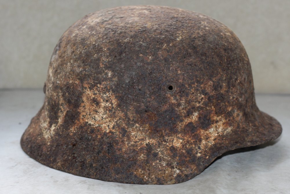

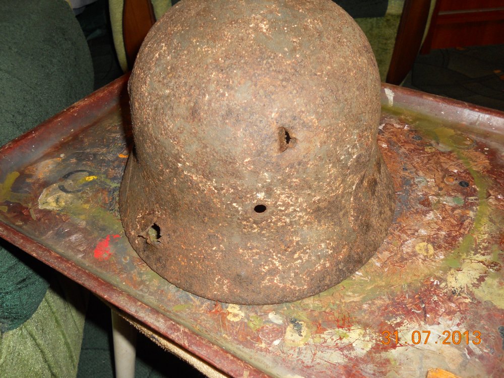

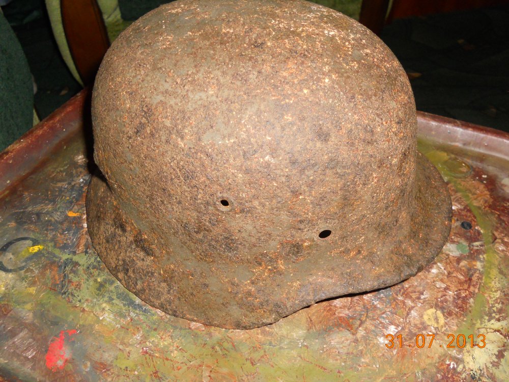

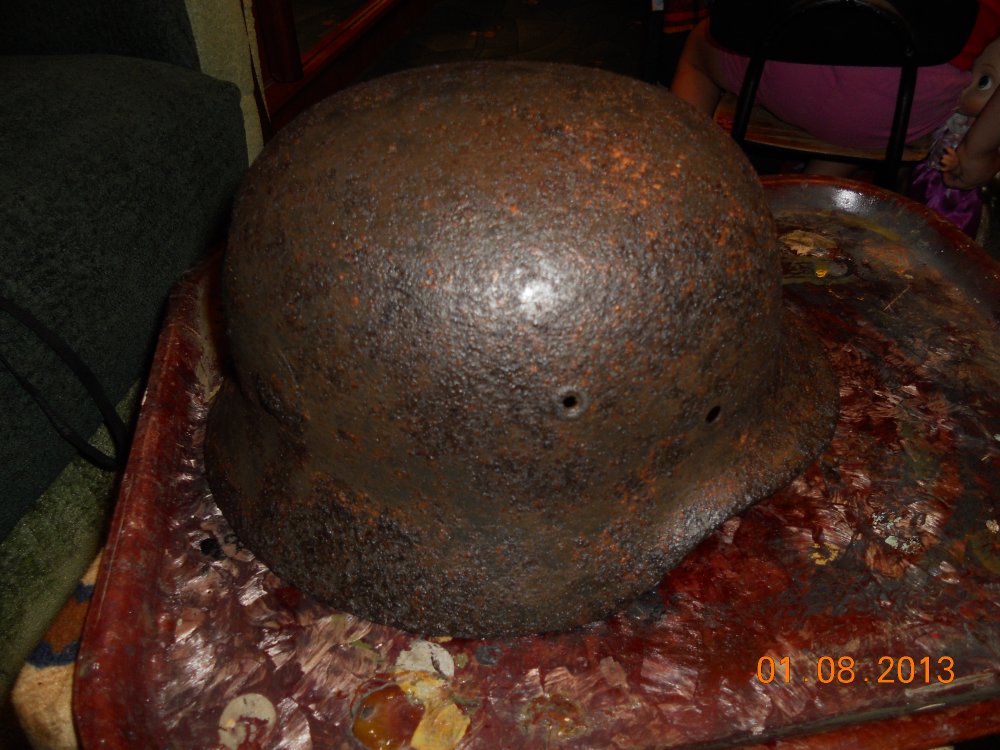

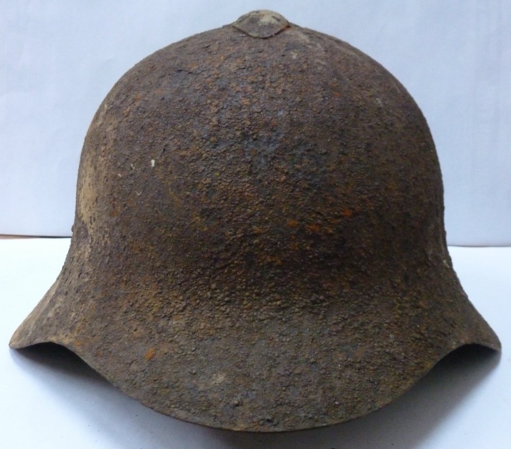

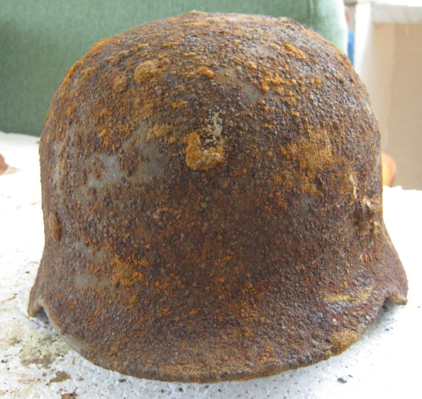

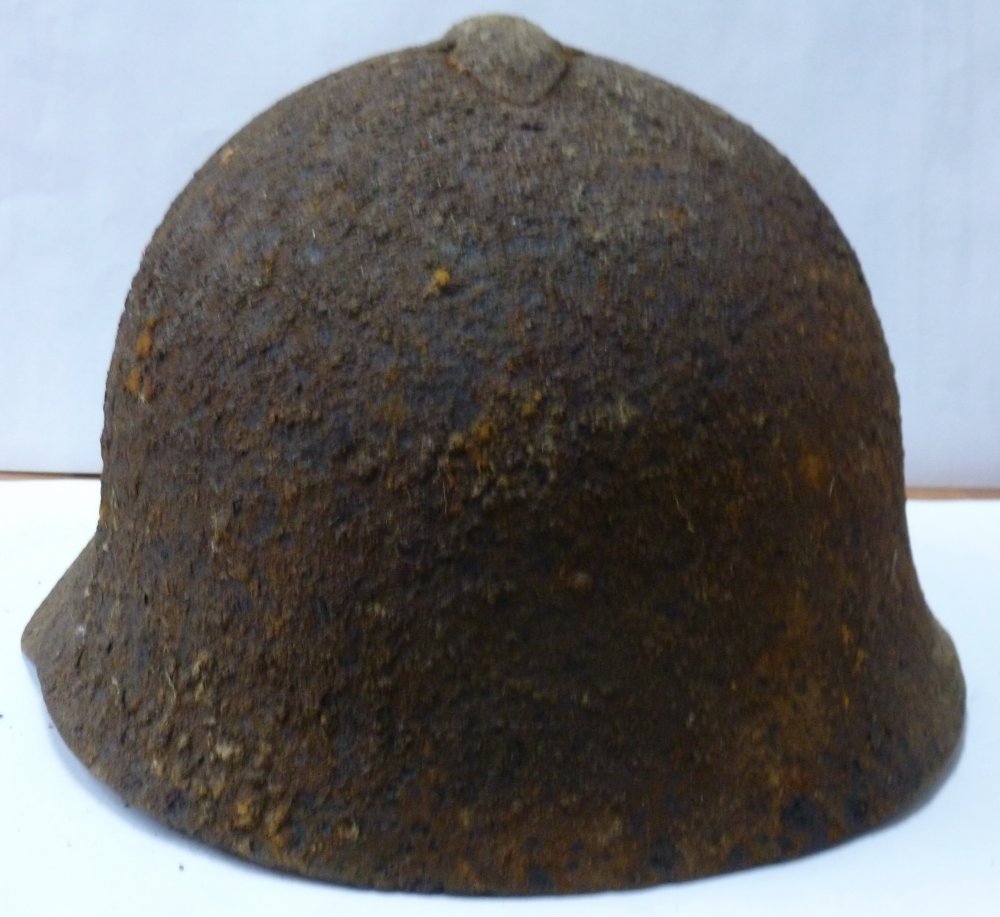

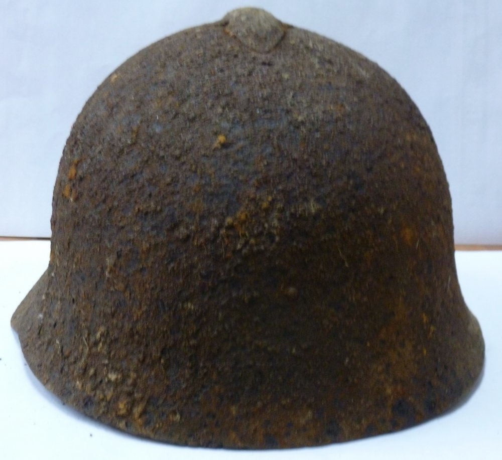

    Камраден, смотрю Вы стали экспериментировать с более сложными и трудоемкими касонами :). Сам с таким сейчас вожусь, но только купаю в щавельке, результаты выложу позже. Пока только исходник кину:
    663 подобається це.
  24. Завхоз Рейхстага
    Завхоз Рейхстага Stabsgefreiter
    174

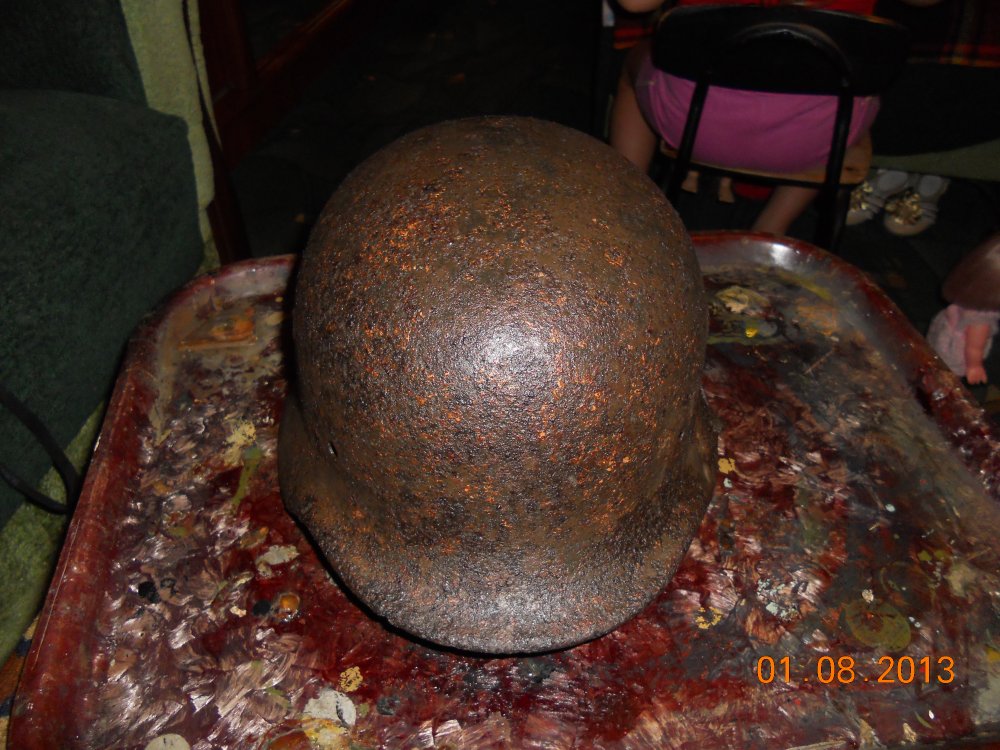

    Как мне кажется 40-ки самые неприятные каски. Очень большая вероятность появления кратеров и дыр, металл крошится, пузырчатой ржавчины очень много. Отмокает в щавельке, затем 2 раза в день отмываю хоз.мылом с щеткой(специально приобрел щетку-утюжок, увидел на фото у Шпагина). С пузырчатой ржавчиной проблемы, молоточком бить - опасно, сквозная дырочка может появится неожиданно. После двух дней в щавельке прошелся крупной наждачкой по пузырям. Но результат пока еще не удовлетворяет, слишком много пузырей. Пока жена в отъезде надо пользоваться возможностью:D

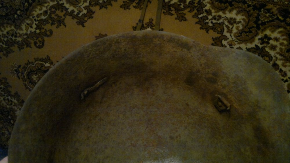

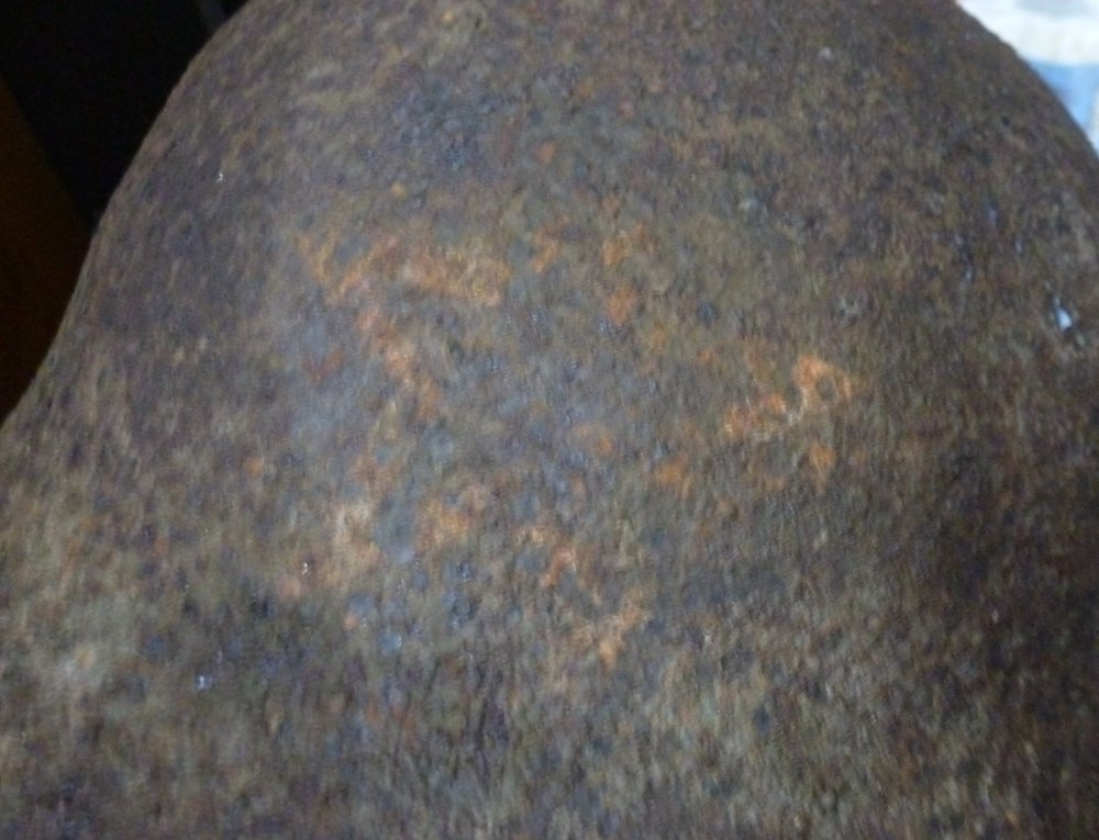

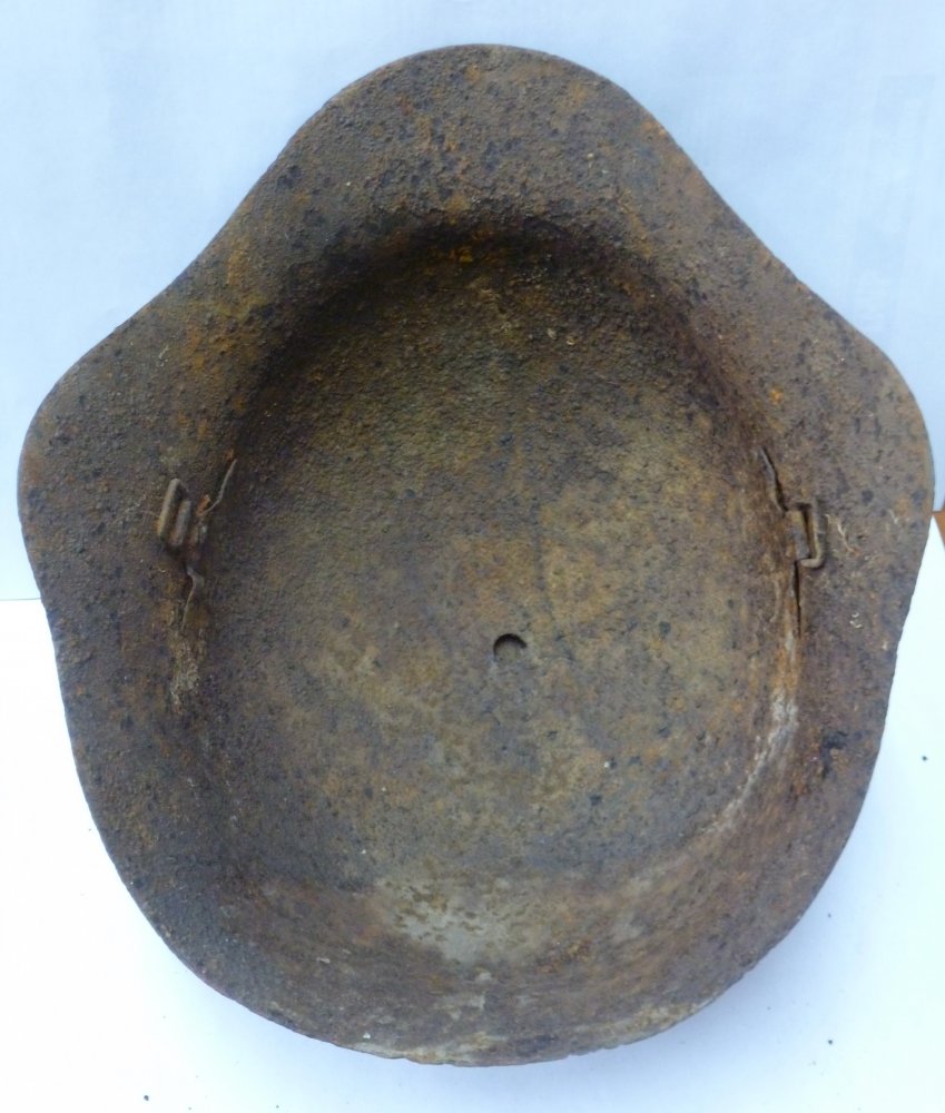

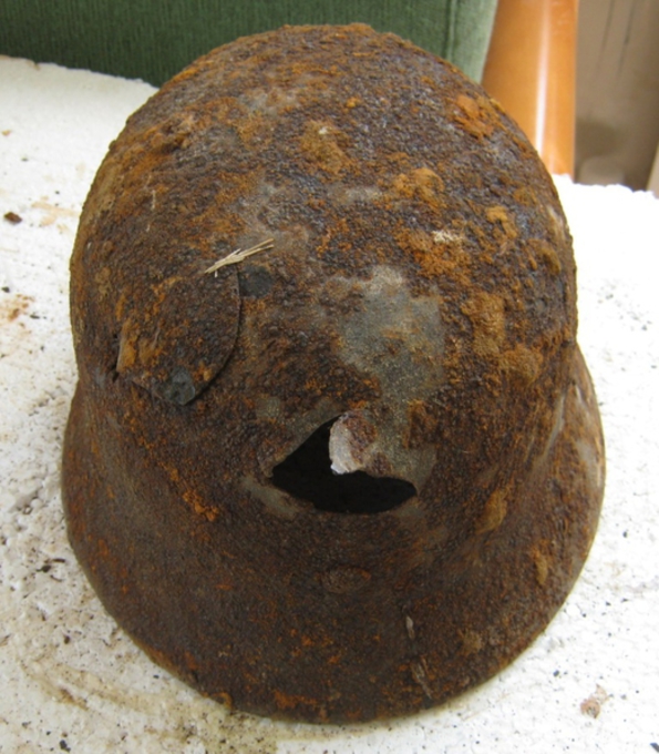

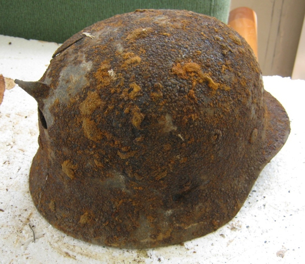

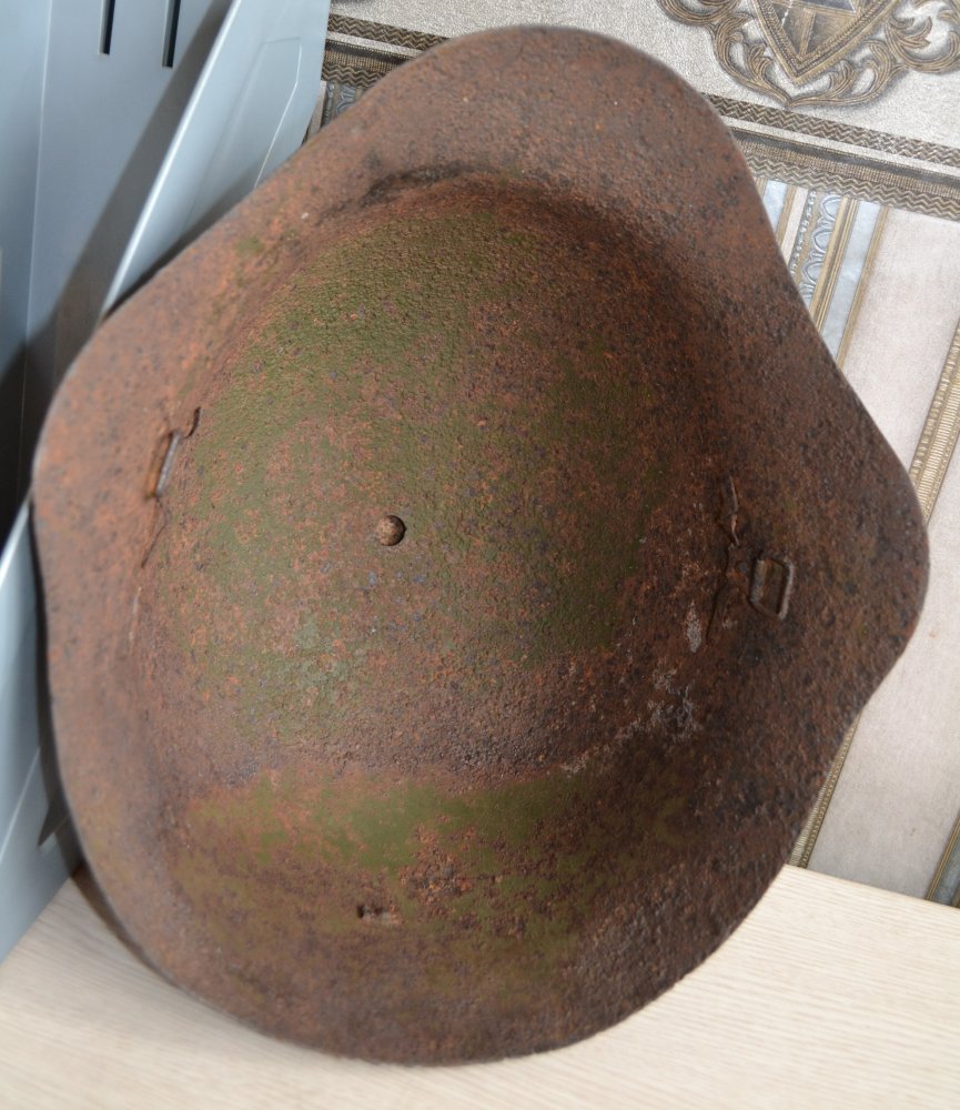

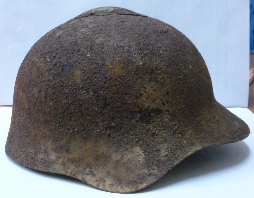

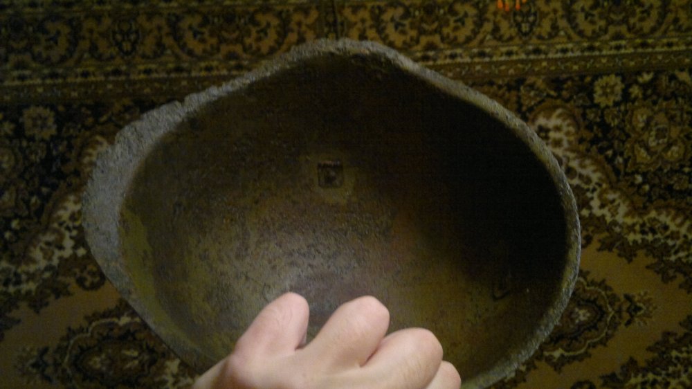

    Вот мой халхин 4 роста(после мыться с мылом вылез выбивной штамп "4 11")
    исходник
    звезда показалась после нескольких часов, проведенных в мыле.
    Внутри после мыла был практически несмываемый белый налет. Только после Санокса он ушел.
    Сейчас натираю Санокс гелем (с щавелькой) с помощью щетки с пластиковым ворсом, потом смываю и натираю мылом, чтобы погасить кислоту. Вроде краска появляется, но ее так мало... Зато много пупырей, под которыми каверны.
    Попробовать лимонкой или утенком или Саноксом залить как следует? Есть ли смысл вытягивать что-то из-под ржавчины, или попробовать сохранить пятнышки краски над ушами и внутри и подобрать по ним краску, а остальное под шпаклевку и на реконструкцию?
