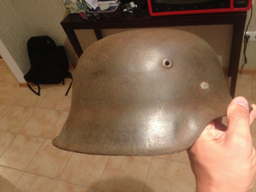

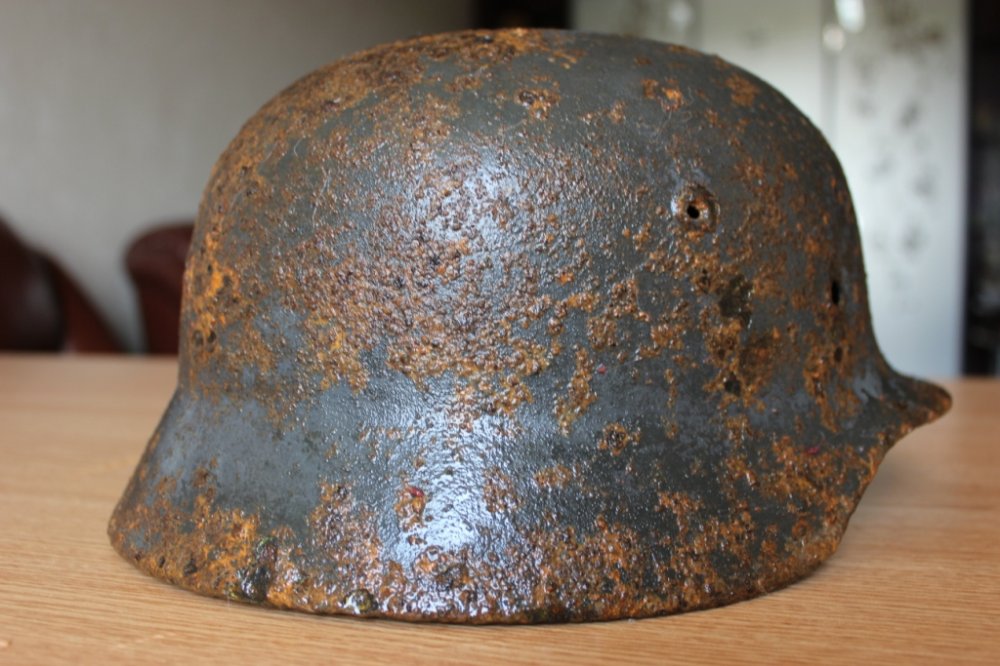

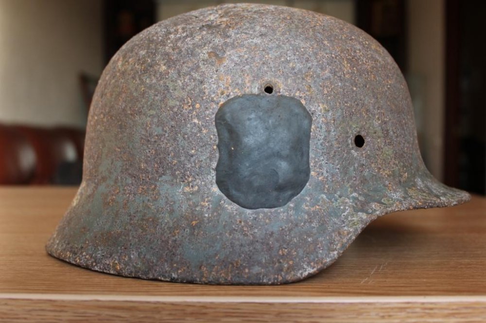

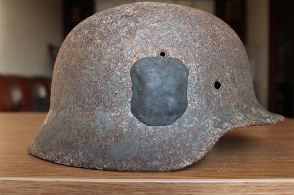

    Здравствуйте!

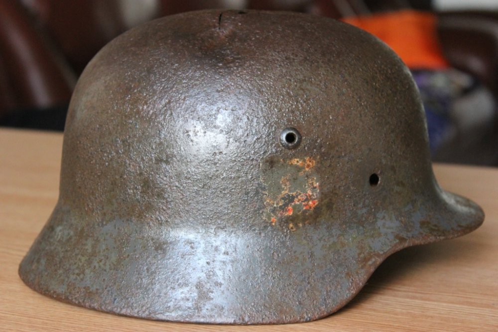

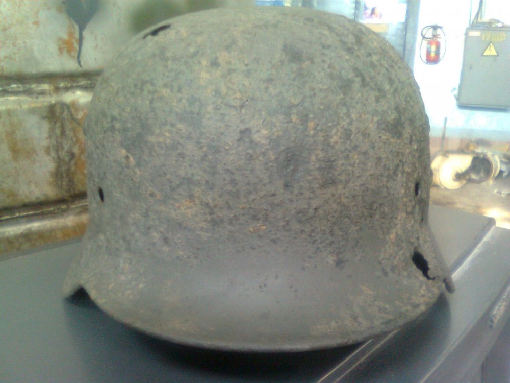

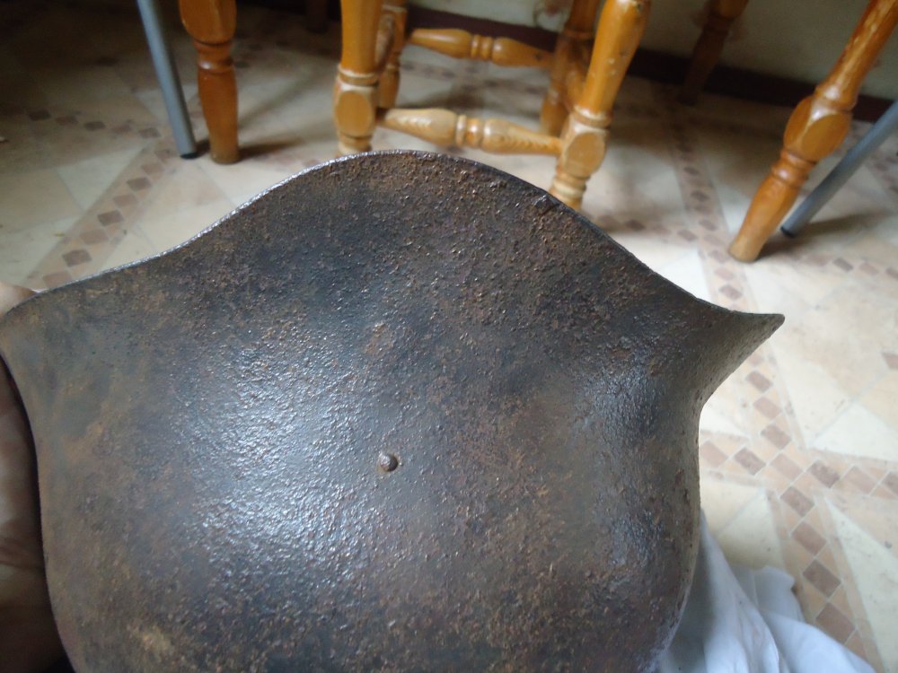

    Вот выставляю конечный результат работы с каской,судите строго первый раз но всё таки хочу услышать критики вопросов и пожеланий с у DSC_0001.JPG DSC_0002.JPG DSC_0003.JPG DSC_0004.JPG DSC_0005.JPG DSC_0006.JPG DSC_0007.JPG в!
    Чорний Ворон, Aleksandr-novichek, 663 та 3 іншим подобається це.
  5. HIVIS
    HIVIS Stabsgefreiter
    477
    Belarus

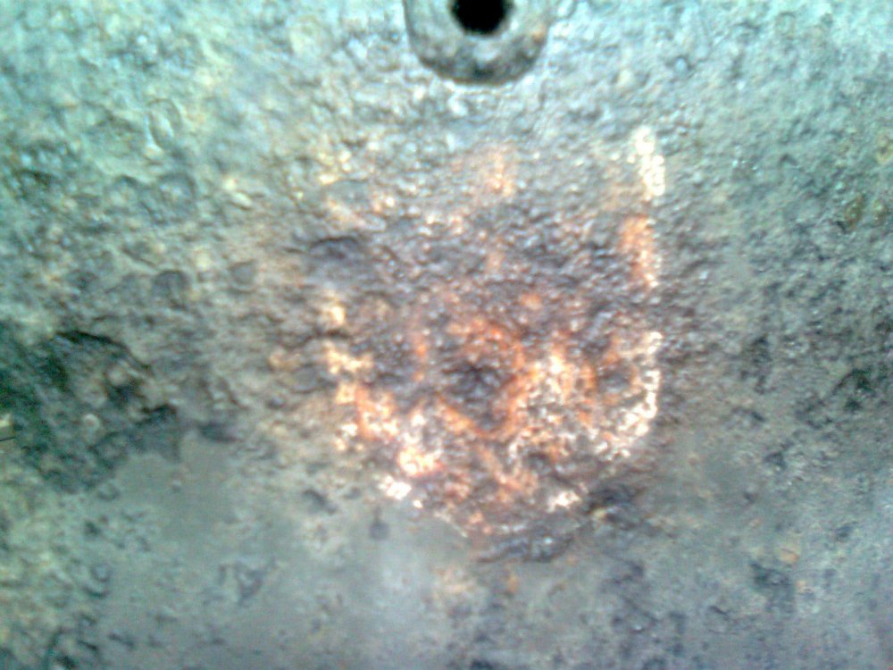

    Мне конечный результат очень понравился,изначально каска выглядела трупом,но вылезло много краски и триколор.На затылке белая краска-остатки подписи?
  6. ПОГРАНИЧНИК
    ПОГРАНИЧНИК Stabsfeldwebel
    3.051
    Здравствуйте!
    Хочу сказать СПАСИБО прежде всего,да касон оценили как труп но метал аж звенит после мытья,там только буква D стояла да инициалы прежнего владельца может их было несколько с 1935-года,но под перекрасом не видно больше букв,триколор был под перекрасом кстате было два слоя перекраса,завод и полевой,научился вытягивать декаль с под перекраса в тичении мойки касончика,мне самому первый раз нравиться очень с ув!
    Жду ответов вопросов и пожеланий ещё...

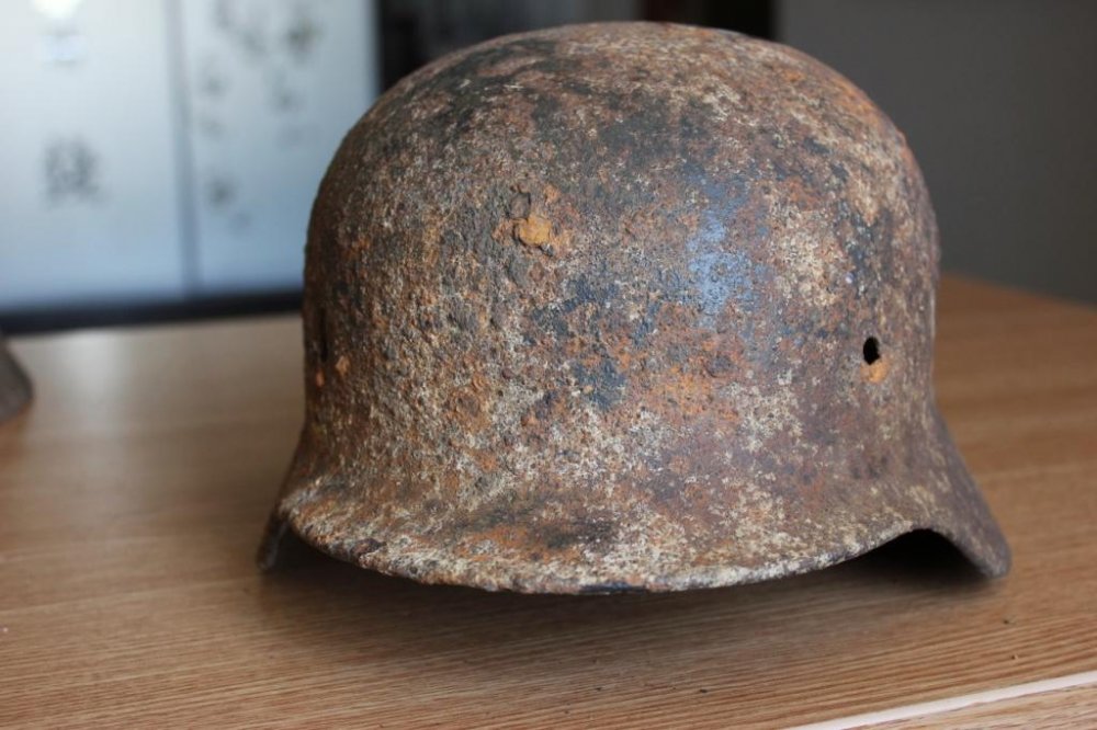

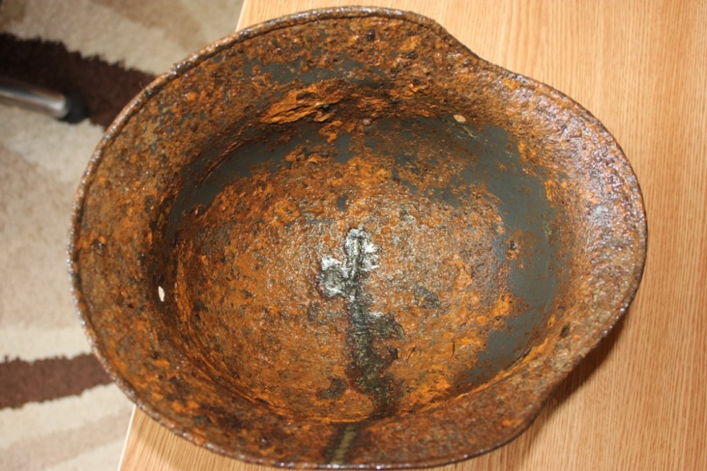

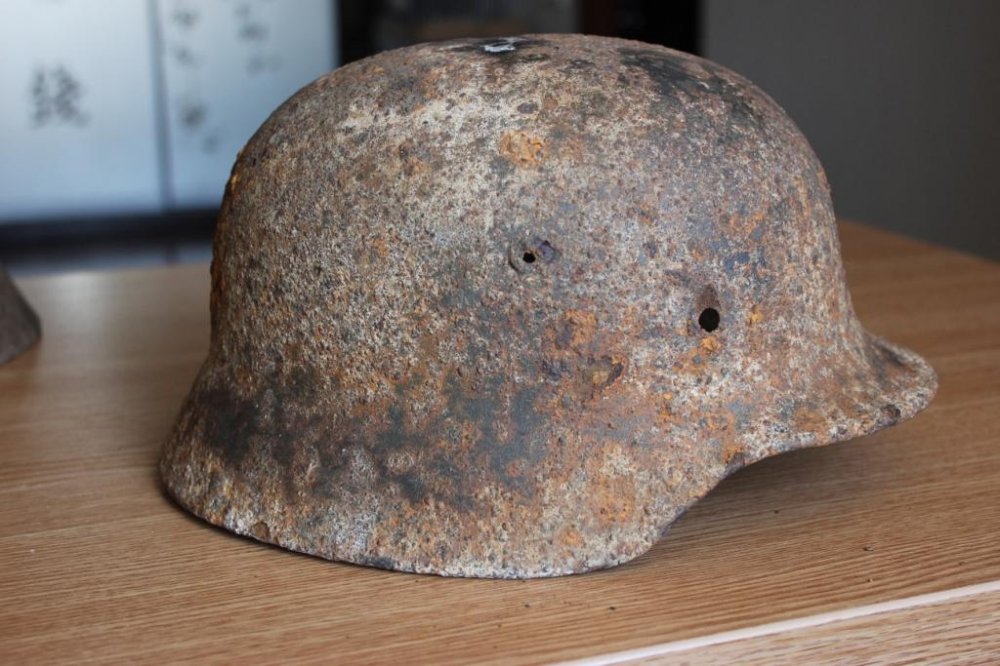

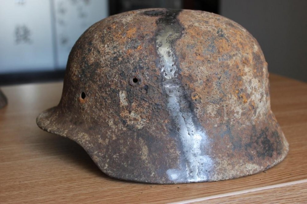

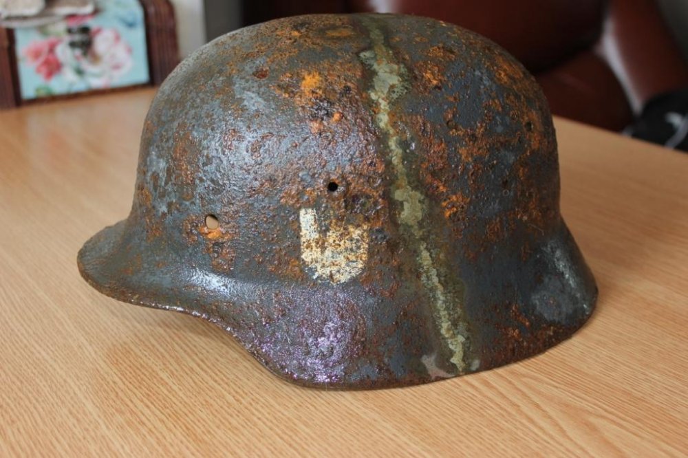

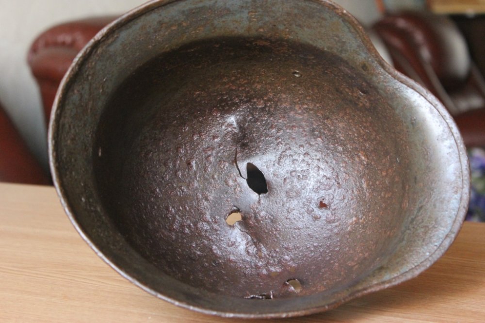

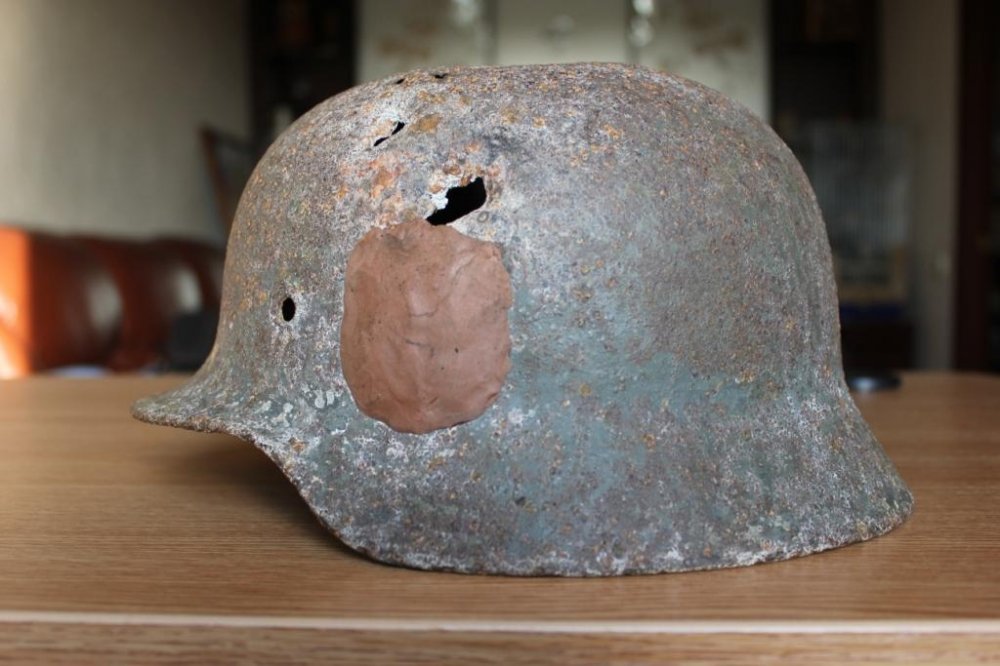

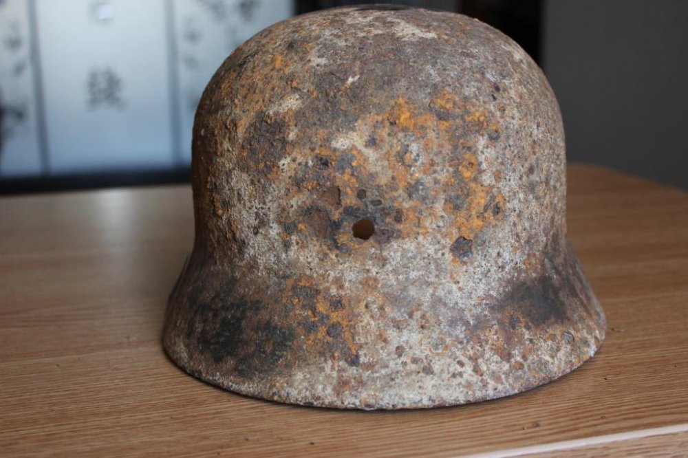

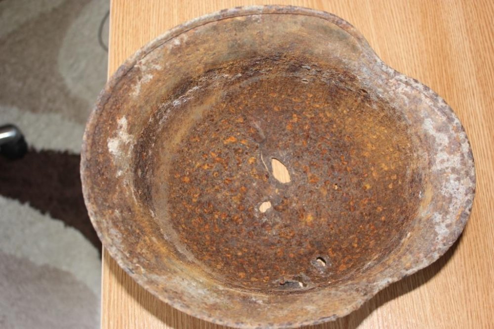

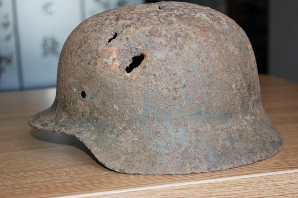

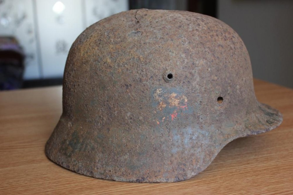

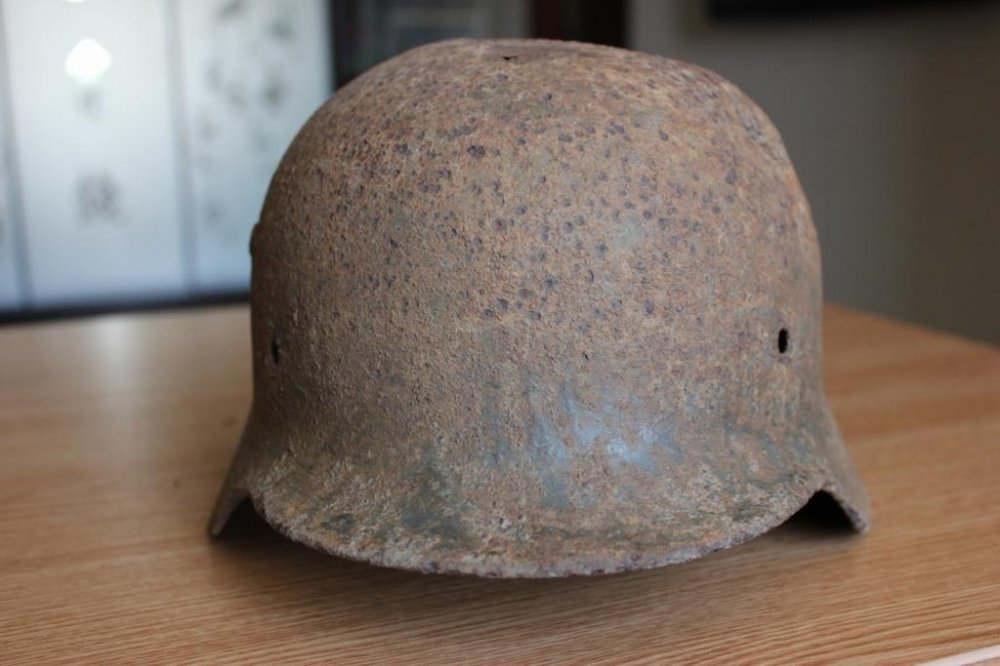

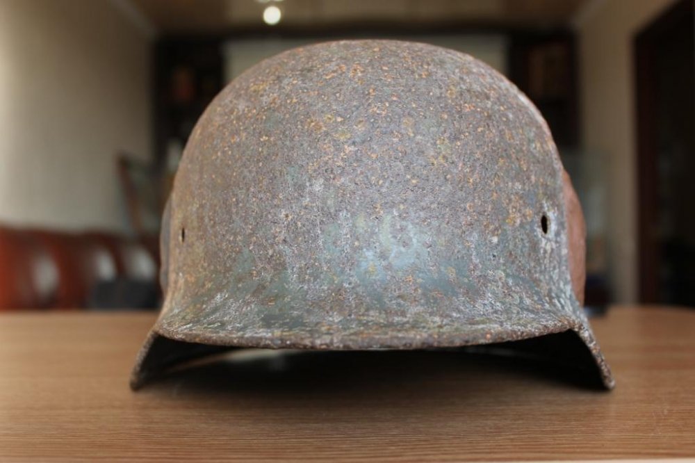

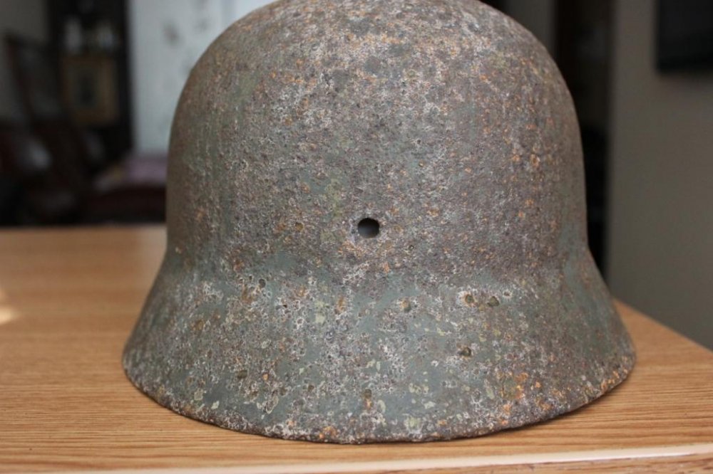

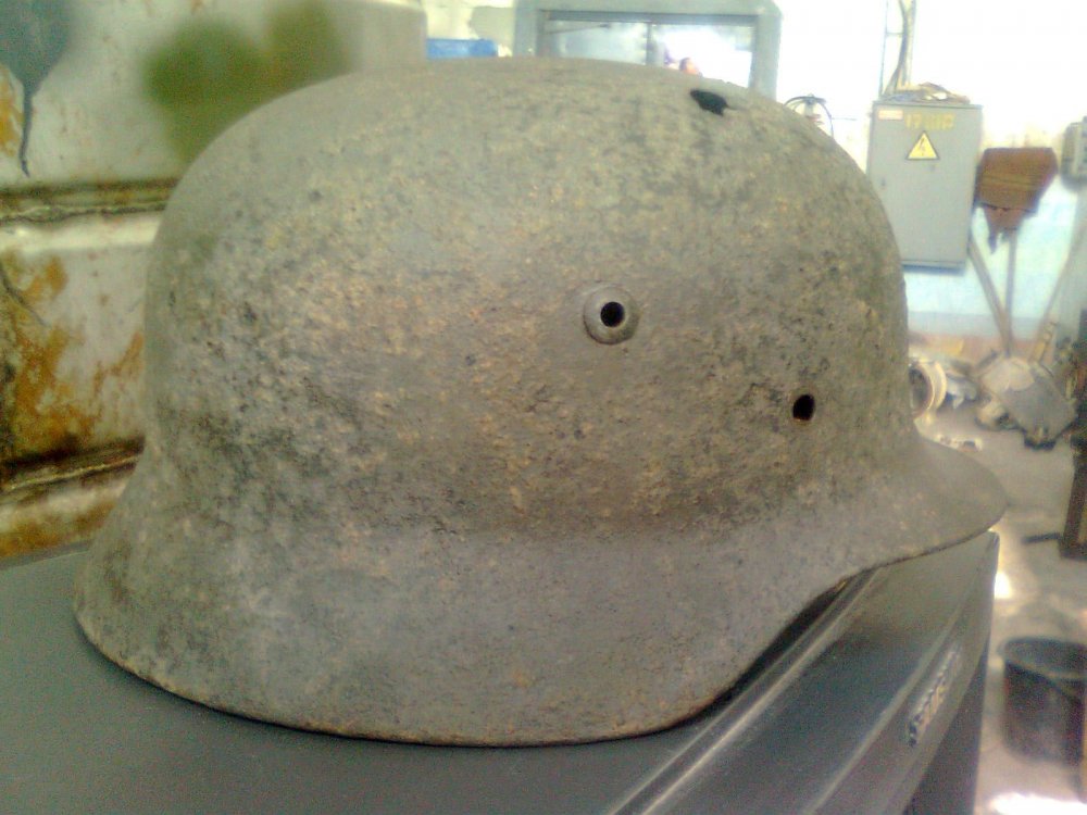

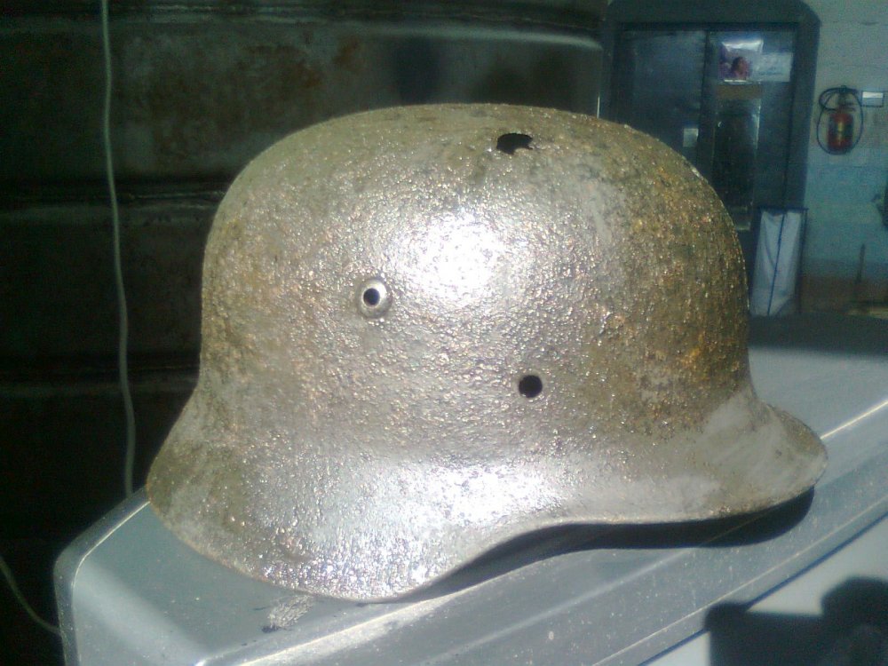

    сколько времени Ваш касон купался в щавельке? как вытягивали триколор из-под перекраса. У меня в настоящее время М35 несколько дней купается в мыле. На второй день декали стали пропадать, залепил пластилином. Касон тоже имеет несколько слоев перекраса.
    вот фото до купания: IMG_0730.JPG IMG_0733.JPG IMG_0736.JPG IMG_0732.JPG Переглянути вкладення 2489949
  8. Завхоз Рейхстага
    Завхоз Рейхстага Stabsgefreiter
    174

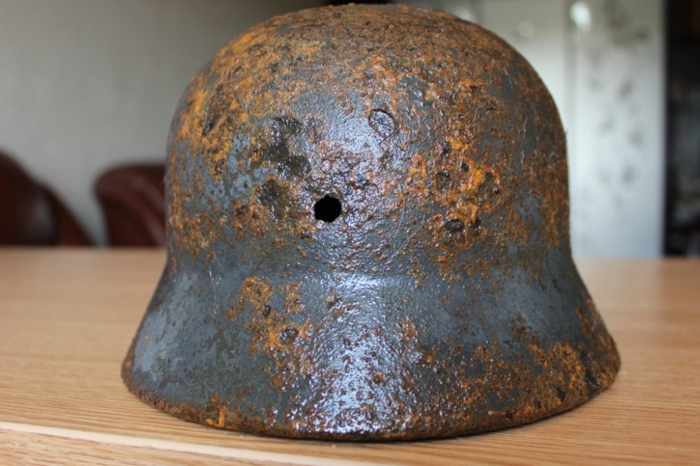

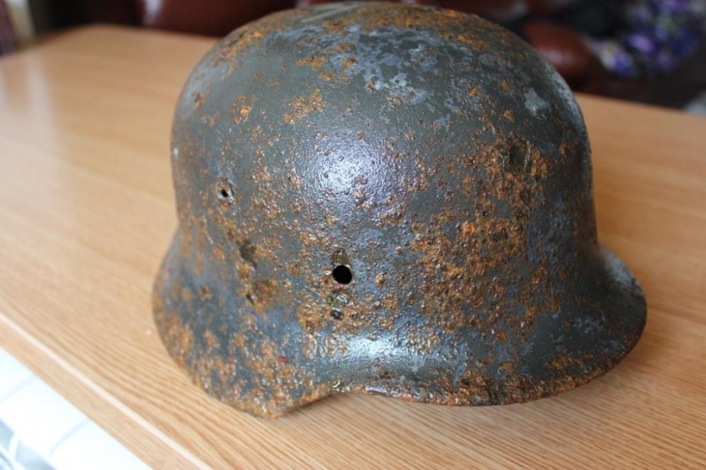

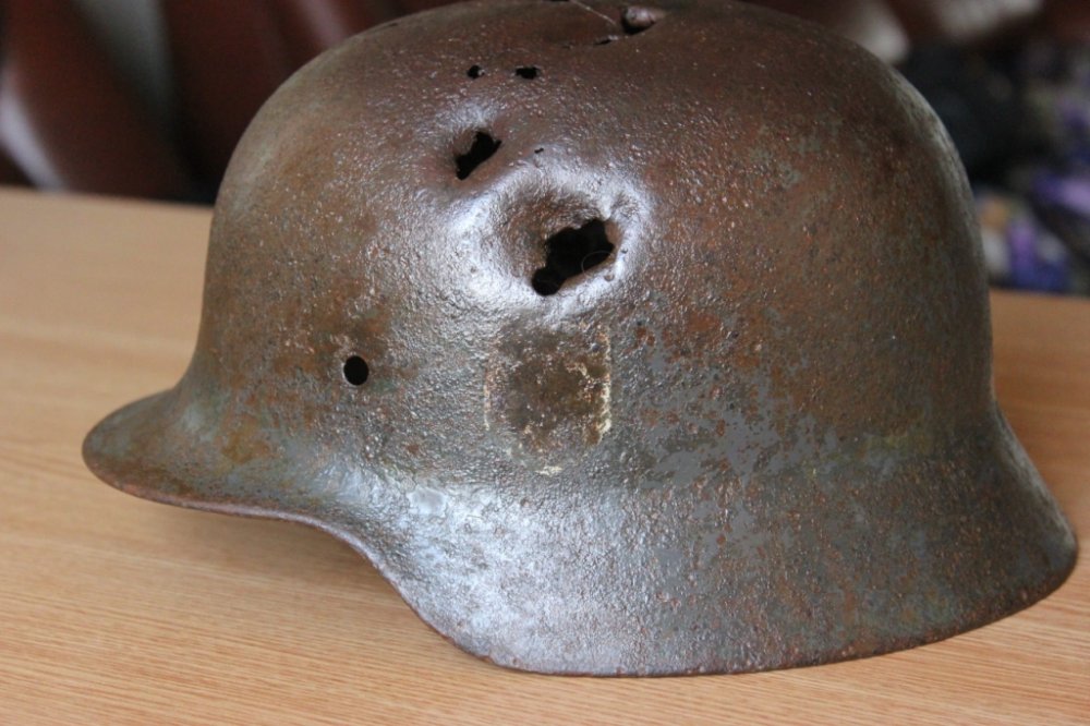

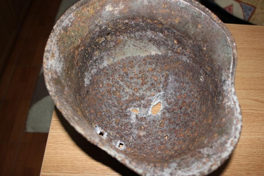

    Вот фото после 5 дней купания в мыльном растворе. Краски стало чуть больше, но ржавчину мыло берет очень медленно и слабо. В местах пробитий и по вальцу появился белый налёт.

  9. АСИРИС 1984
    АСИРИС 1984 Hauptmann Клуб взаимопомощи
    13
    15
    3.928
    Белая Церковь
    У вас известковый налет,без утенка вы не получите нормального результата
    Alex1923 та 663 подобається це.

    Да походу это и есть вся подпись.

    У меня два дня в щавели два дня в мыле и два дня в щавели,протирал два раза в сутки щеткой,мылом котегорически не понравилось мыть это нужно её положить туда на два месяца и забыть+налёт+улёт дек,ну совковое мыло лучше чем современое это понятно но не нравиться,вот как-то так потом отбивал молоточком наросты пупырчатые которые не мыло ни щавелька не возмёт,потом ножичком вальц и остальные мелкие детали в каске ну а потом наждачечкой с водой крупной мельче и нулёвкой,потом щетка обежирил мылом и законсервировал с ув!
    Жду ещё вопросов...
  12. Завхоз Рейхстага
    174
    Да, налёт убираю с помощью моющего, с содержанием соляной кислоты. После двух двух раз обработки налёта убавилось.

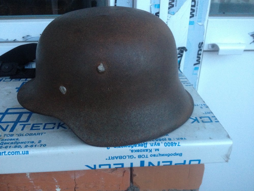

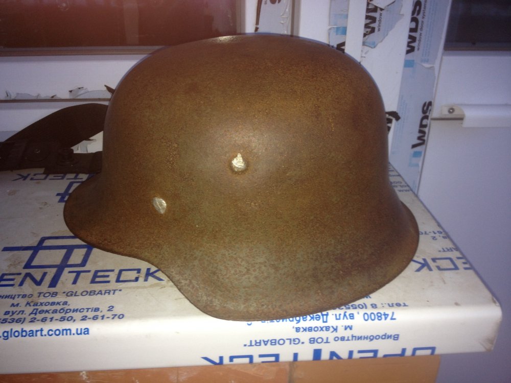

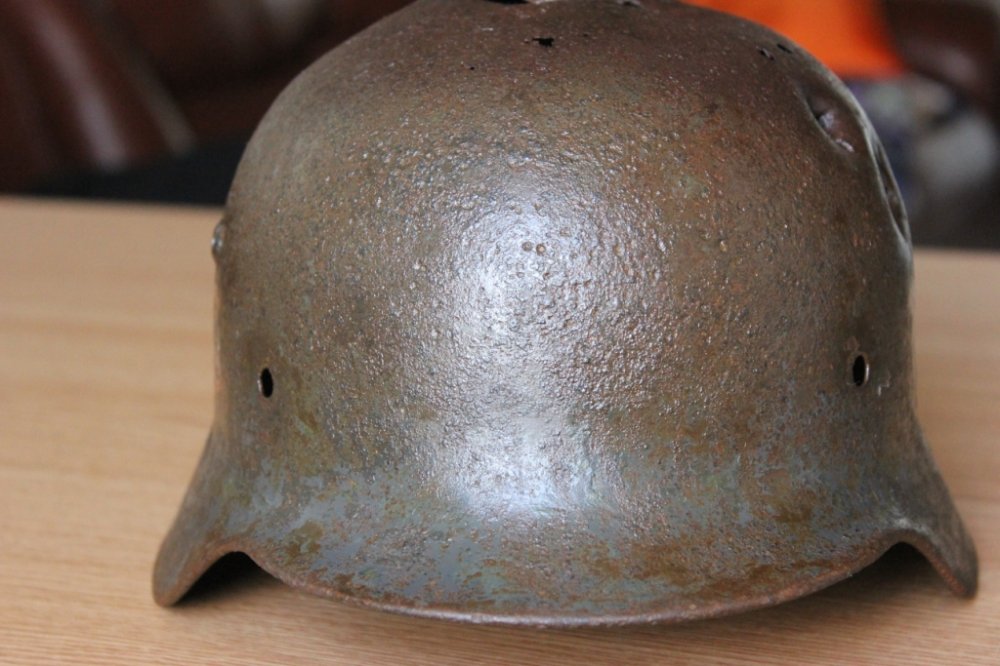

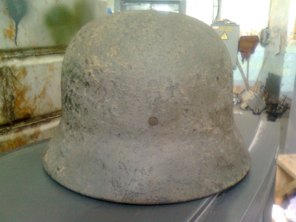

    Здравствуйте, выкладываю фото конечного результата мытья каски. После мытья в мыльном растворе 2 дня купалась в щавельке. После щавельки цвет стал более насыщенным, но после промывки и сушки потускнел. Законсервировал оружейным маслом. Краски на каске оказалось не так уж много, но на полку, как антураж, думаю сойдет.

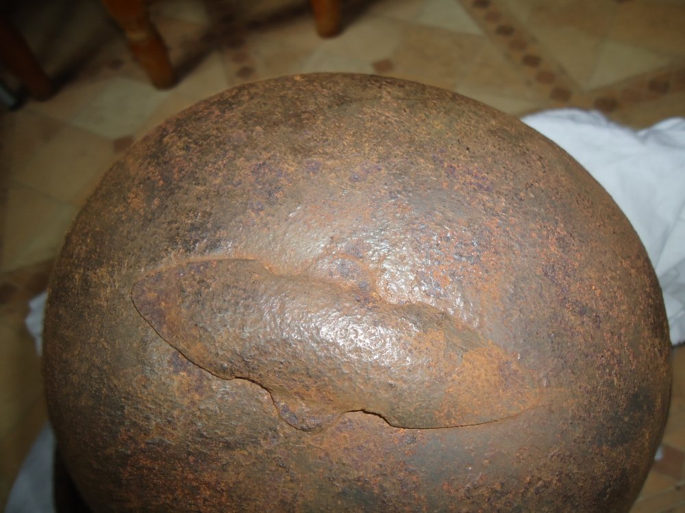

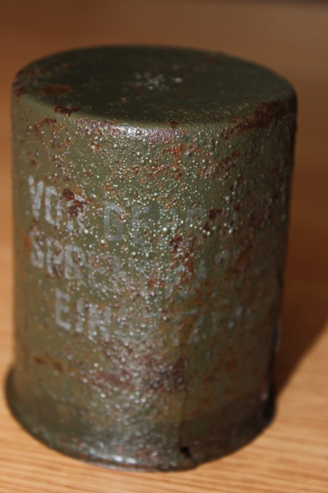

    Раствор щавельки выливать сразу не стал, а решил использовать далее. В наличии имеется М40, заодно решил помыть и её, хотя бы первоначально.
    После суток купания в щавельке:
    Заодно бросил и ржавую баночку от колотухи. вот что получилось:

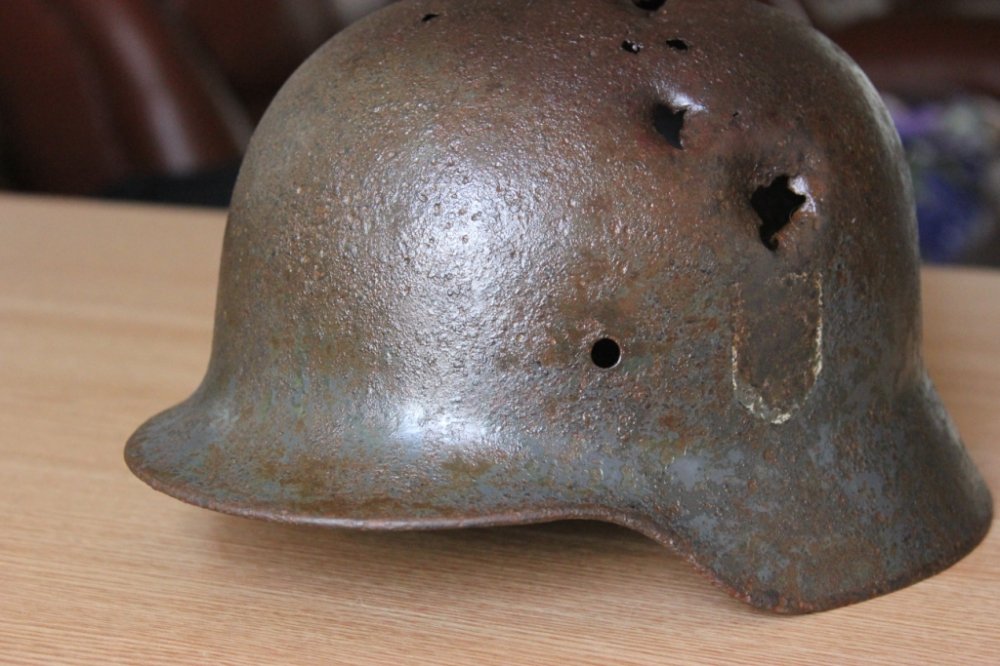

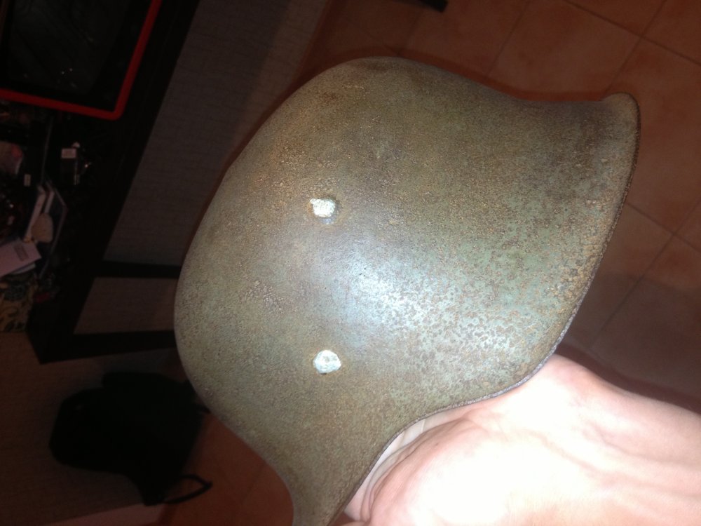

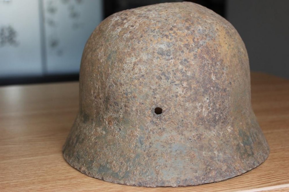

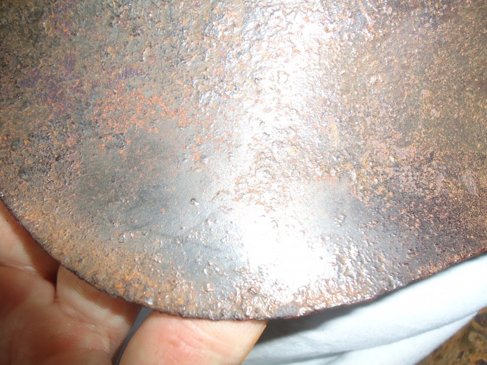

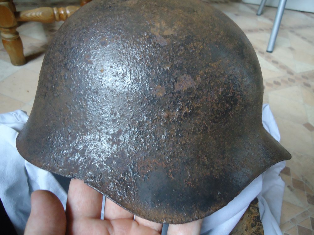

    Вот такой результат мыло на пару суток потом слабенький раствор щавельки ( 2 столовые ложки на 18 л.воды) + мочалка.Посоветуйте стоит ли ещё её чистить,а то уже слой перекраса начал сходить и как бы декальку ещё вытянуть?Заранее благодарен!
  19. Самсонов
    Самсонов Leutnant
    61
    114
    3.827
    там уже нечего вытягивать с той декали...
    Лучшее враг хорошего...
    Чорний Ворон подобається це.

    Брал нож и сдерал ржавчину,под ней есть ещё немного орёлика.Надо как то его вытянуть наружу.

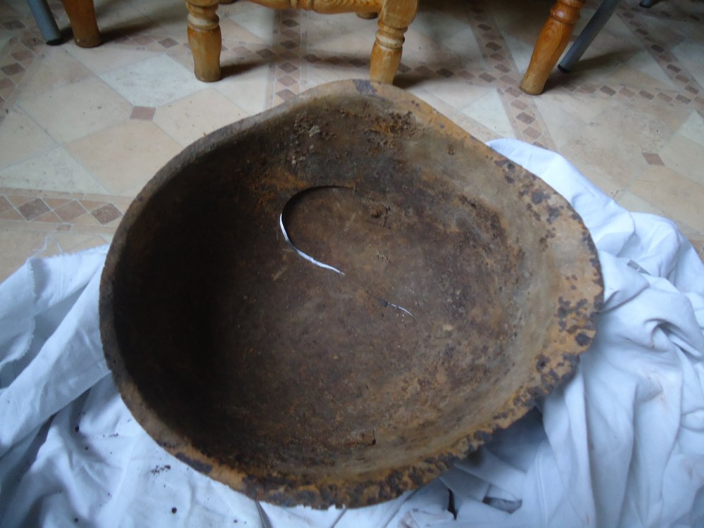

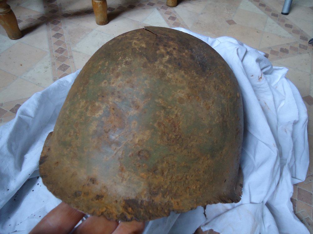

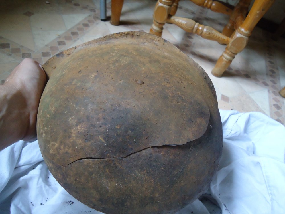

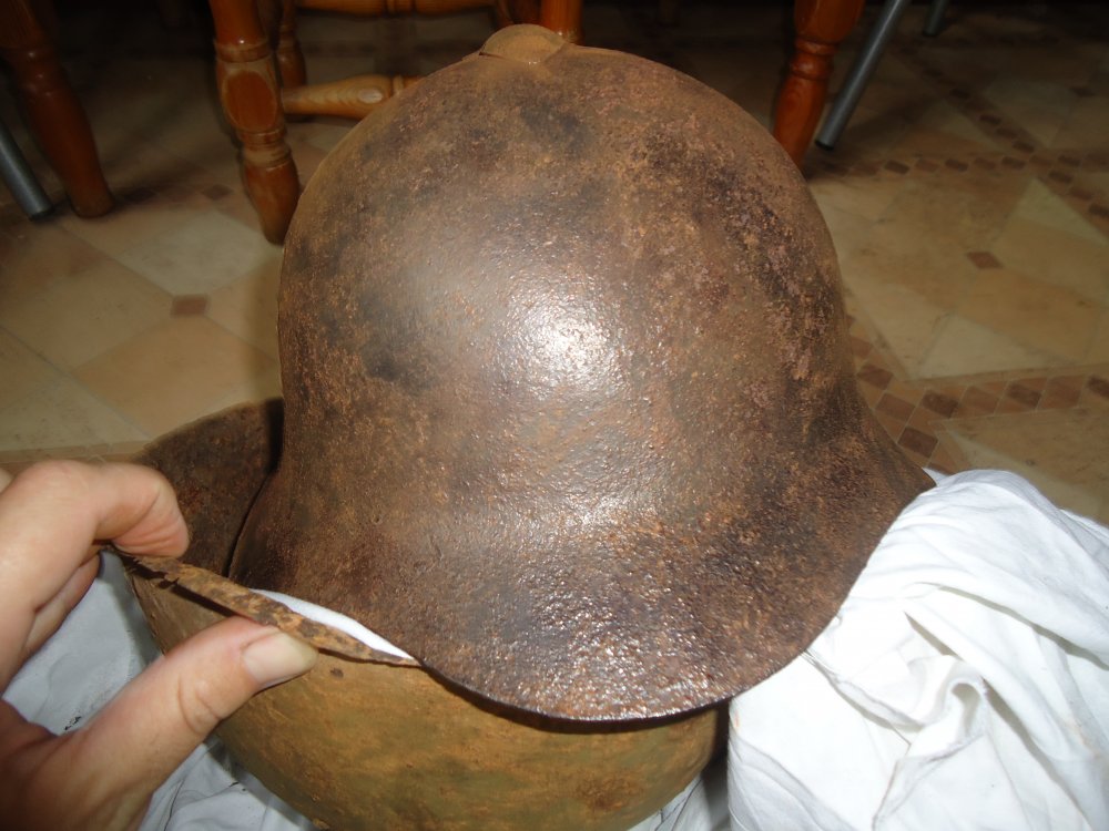

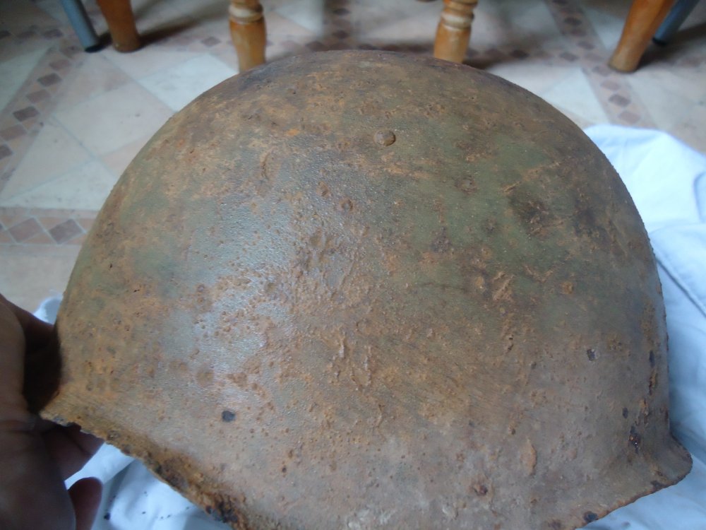

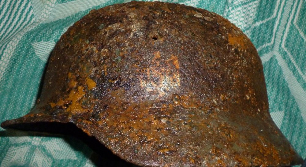

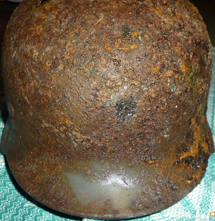

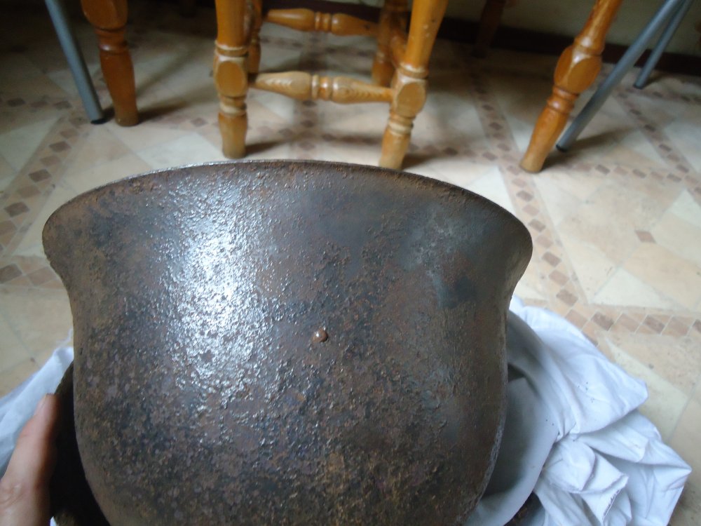

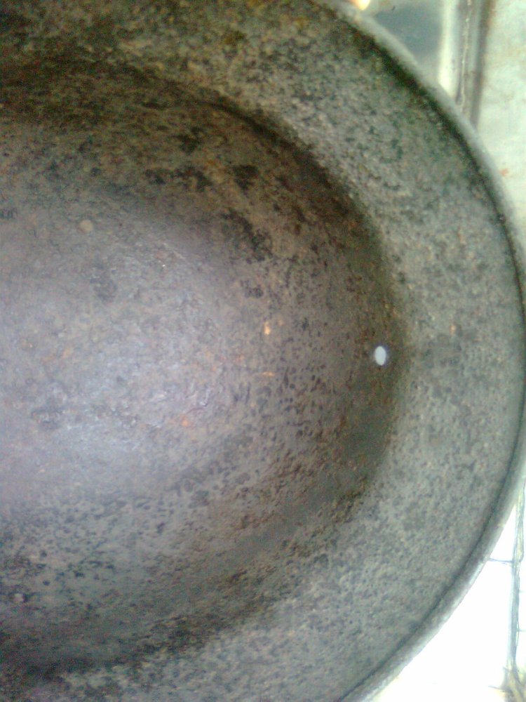

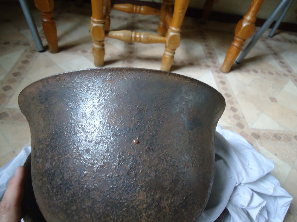

    Вот какой получился результат. Краска не вылезла. Горшок пролежал месяц в мыльном растворе. наверное нужно щавелить :(

    Такое впечатление, что Вы и шлемов то в краске не видели никогда ;)
    На фото то что ?
  23. Завхоз Рейхстага
    174
    Действительно, а что Вы еще хотели увидеть, или ожидали проявления яркого окраса? Ржавчина давно съела основную часть краски. Можно конечно покупать в щавельке, но навряд ли она еще прибавит краски, только немного ржавчинки еще кое-где подснимет. ИМХО консервировать и на полку.
  24. matiash
    matiash Stabsfeldwebel
    81
    200
    2.006
    Киев,Украина
    В том то и дело, что первый горшок, которым как-либо решил заняться сам.
    Посмотрел, вроде краски под ржей много :) а в итоге ...
    Ну ничего :) мои горшки в краске еще впереди :)

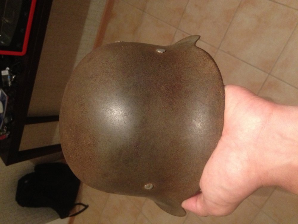

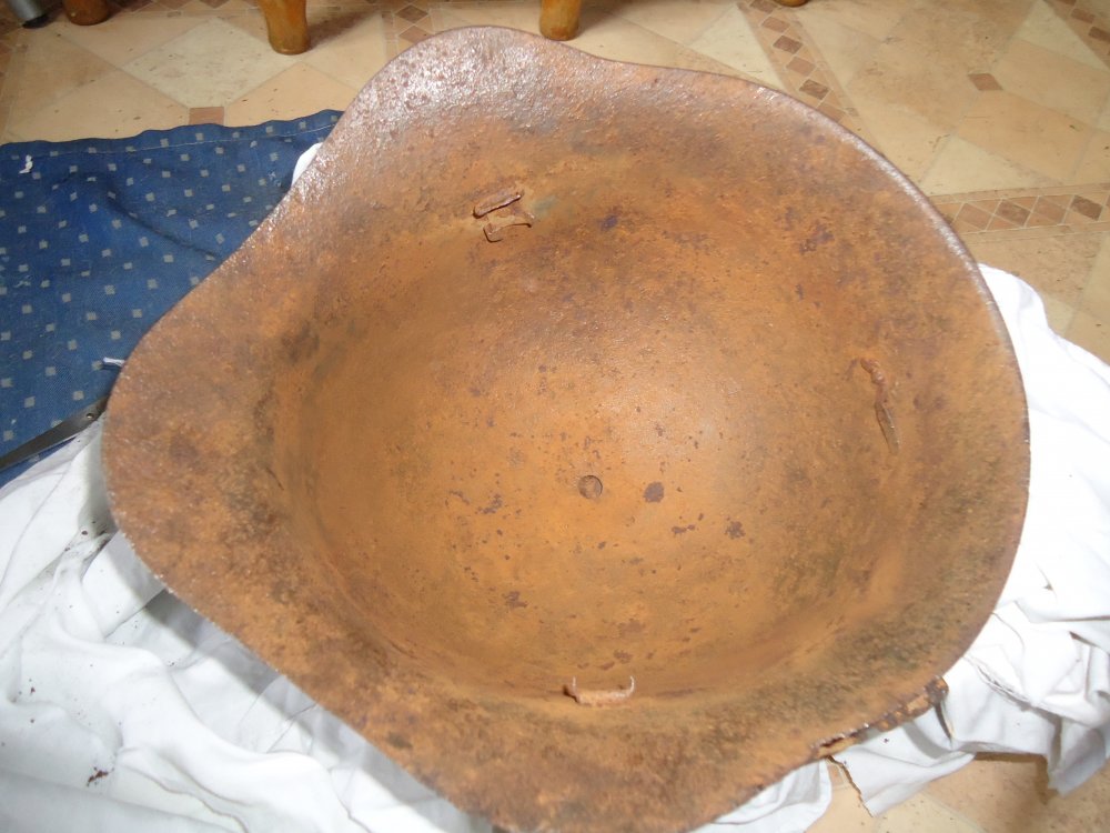

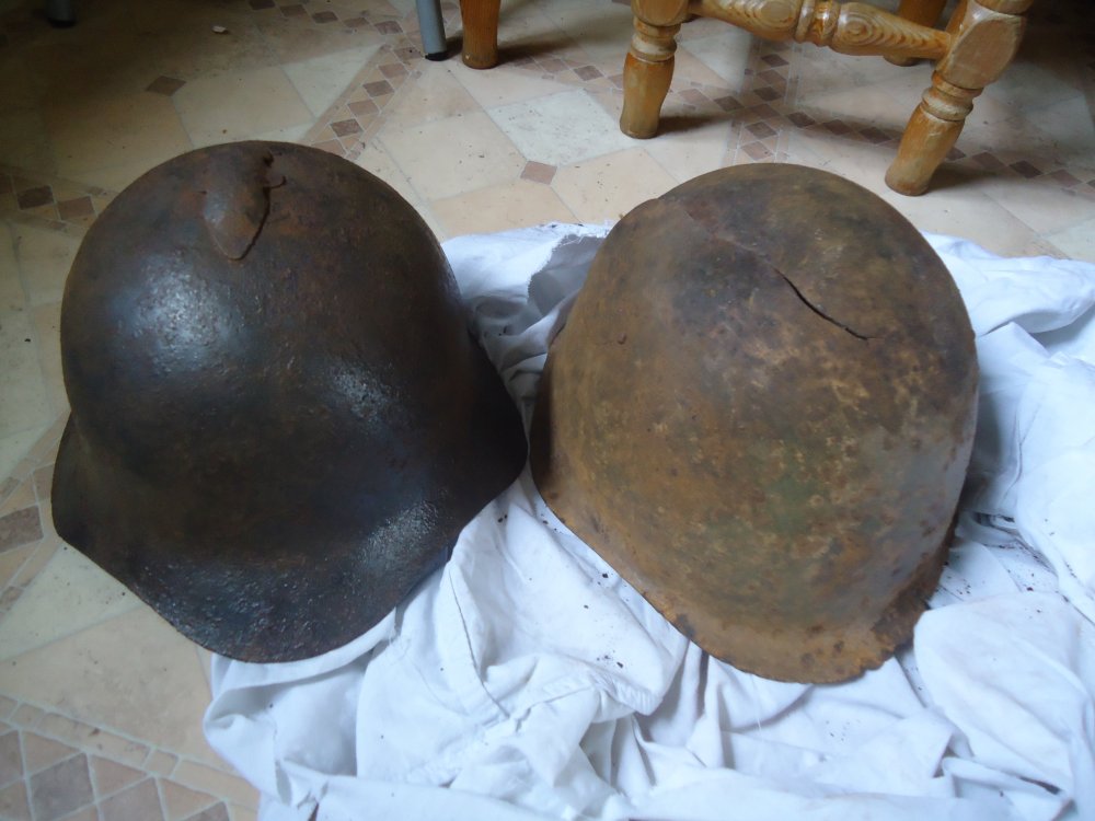

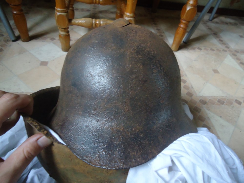

    Камрады, приехали сегодня ко мне две каски - сш-36 и сш-39 (шла бонусом к халхинголке).
    сш-36 весьма бодрая, почти без пилы. Видна часть звезды и темно-серой краски (может, фото окраса кому полезны будут).
    Касками никогда не занимался. Вот сижу - думаю, как бы не испортить образец. Подскажите, стоит ли вымачивать? Или сразу шкуркой шлифовать, а потом автошпатлёвкой? Была ещё мысль прокипятить, чтобы ржавчина отошла. Это, конечно, убьёт остатки родной краски, но я решил, что лучше её довести до ума.
    Кто что посоветует?

    Вот ещё чуток фото.
    И сш-39 - окрас классический. Но с ней, наверное, возиться смысла не имеет
