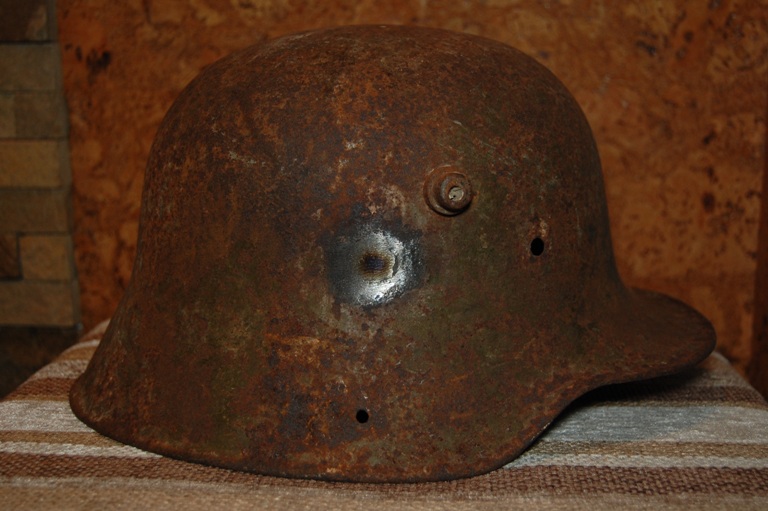

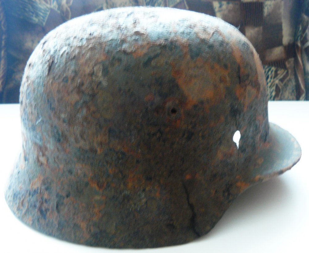

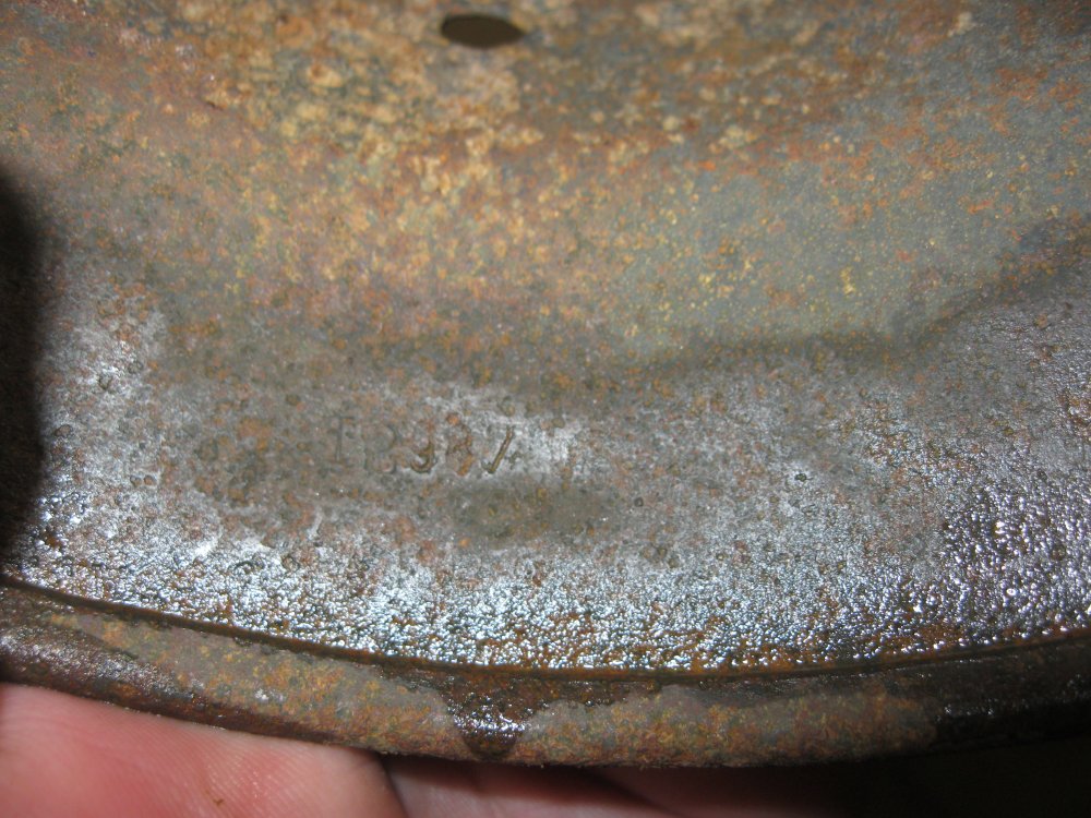

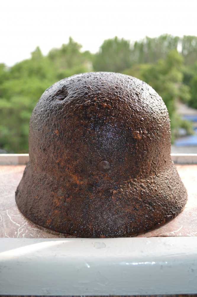

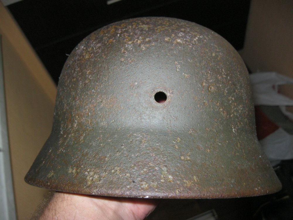

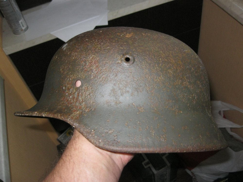

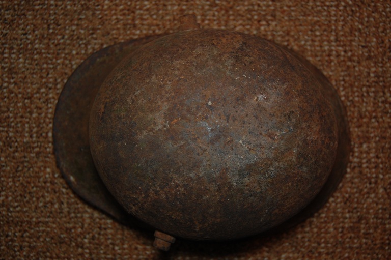

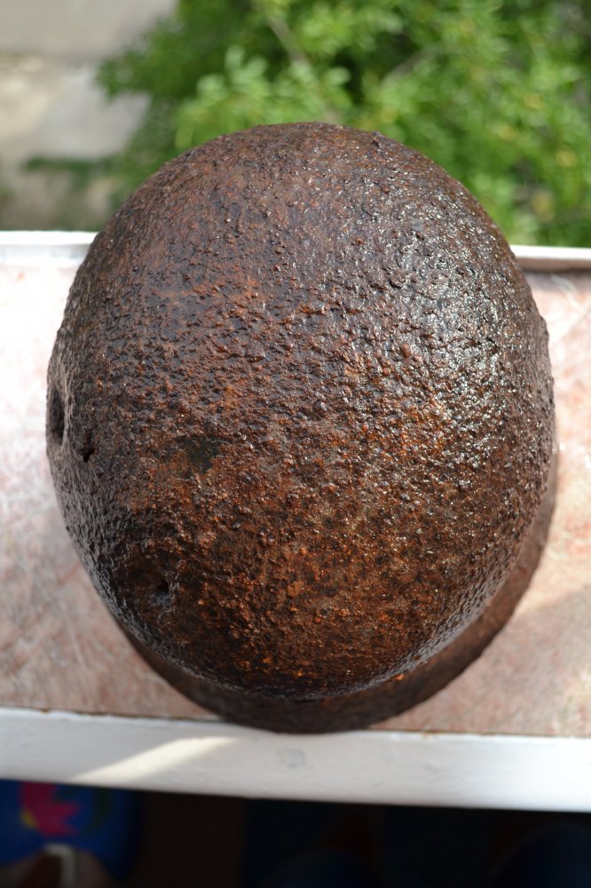

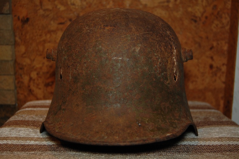

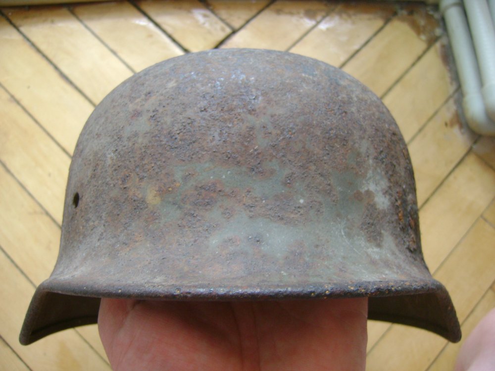

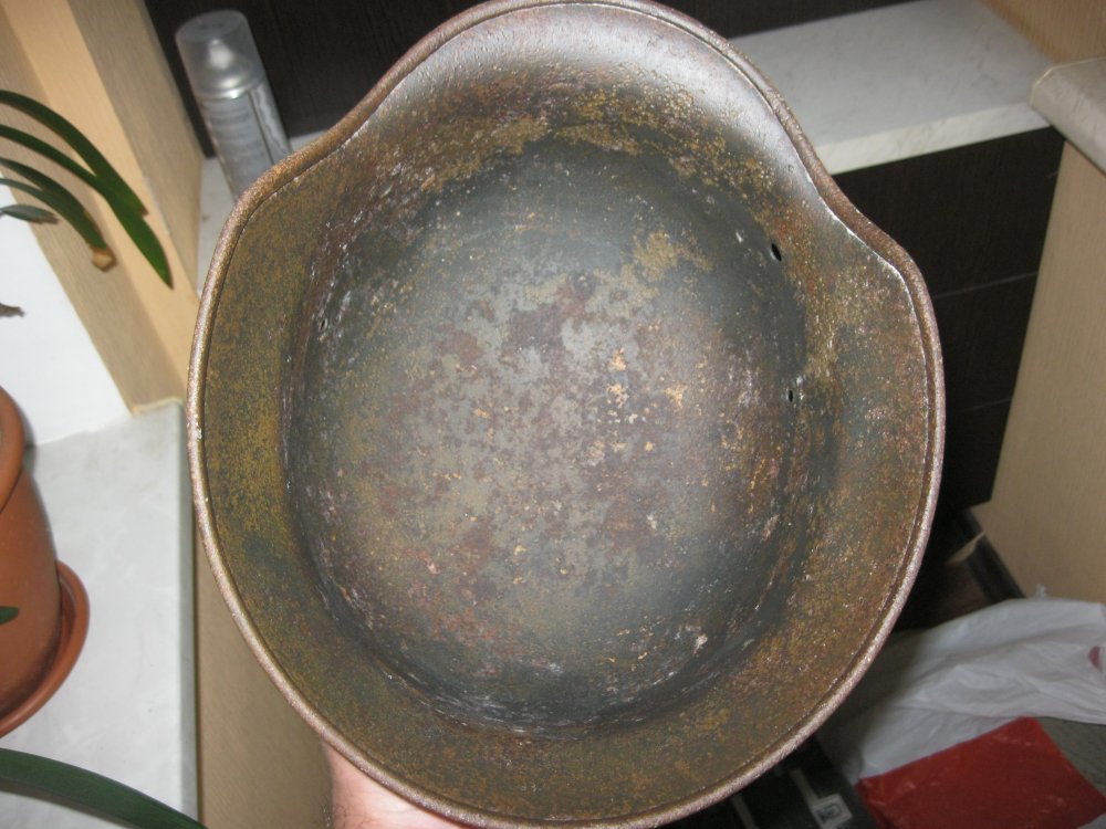

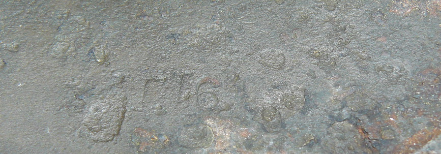

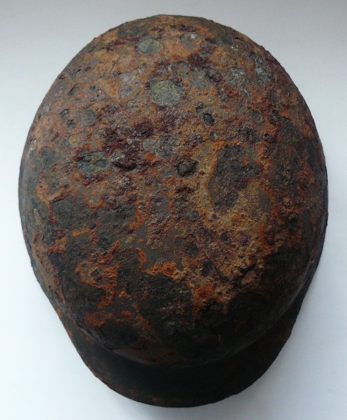

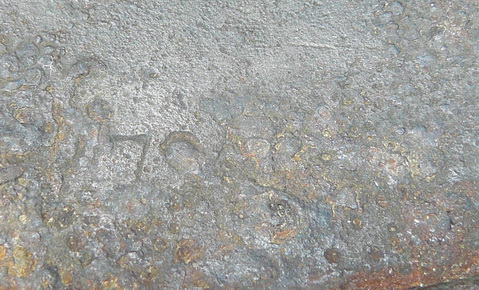

    Присоединюсь к теме "О пользе мытья касок" на своём примере. Результат двухнедельного лежания в ведре с водой и добавлением "Санокса" (ввиду отсутствия в нашем городке возможности приобрести щавелевую кислоту) пользовался этим средством добавляя незначительное количество в тёплую воду. В основном "Санокс" наносил кухонной губкой на каску и погружал вводу на дня три и впоследствии повторял процедуру с заменой воды. На четвёртый день заметил незначительное изменение коллера краски с приобретение оттенка по RAL6006. Отслаивающиеся кусочки ржи аккуратно отколупливал скальпелем. Впоследствии проявились клейма размера и партии шлема. Шлем снаружи вторично перекрашивался, вживую местами виден второй слой краски с уже другим оттенком. Внутри купола вообще состояние меня устраивает. С большего результатом остался доволен, ввиду отъезда воздержусь пока от дальнейшей очистки (хотя может и так уже хорошо?). Выкладываю фото результатa до и после помывки шлема.
  4. volksfront
    volksfront Stabsgefreiter
    169
    Weißrussland

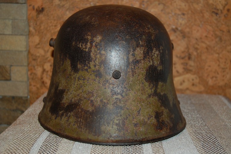

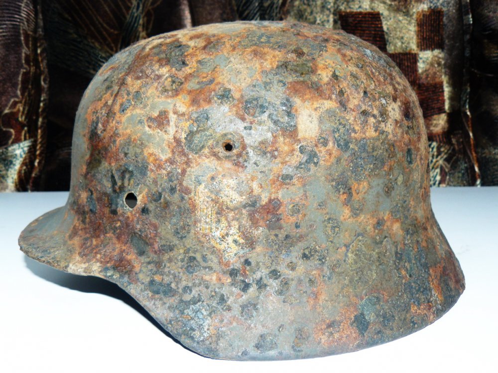

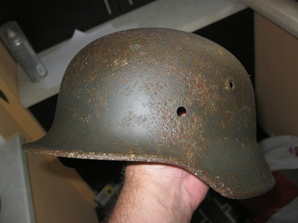

    и результат после помывки...

  5. АСИРИС 1984
    АСИРИС 1984 Hauptmann Клуб взаимопомощи
    13
    15
    3.928
    Белая Церковь
    Нормально вышло по сравнением с исходником небо и земля,консервировать и на полку:smile_12:

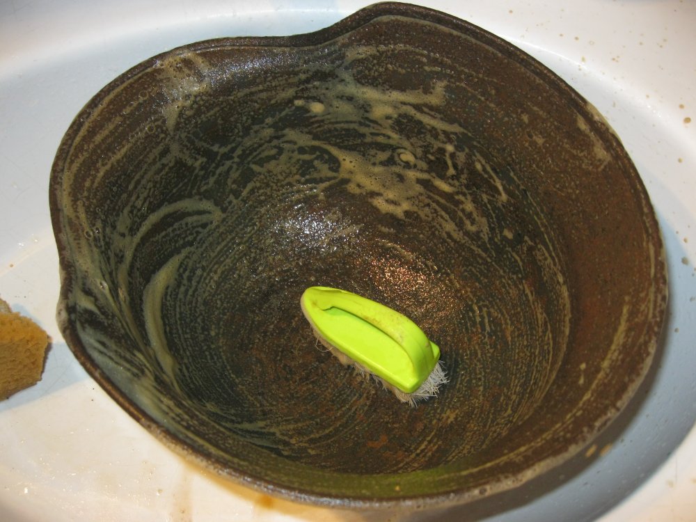

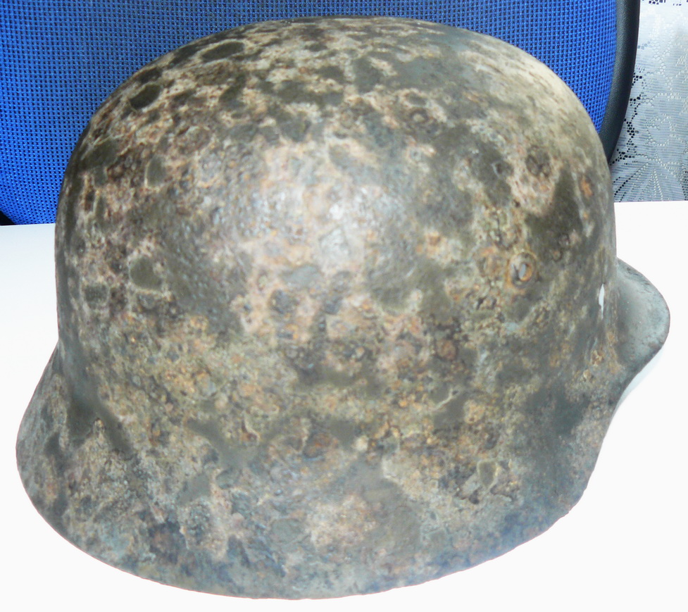

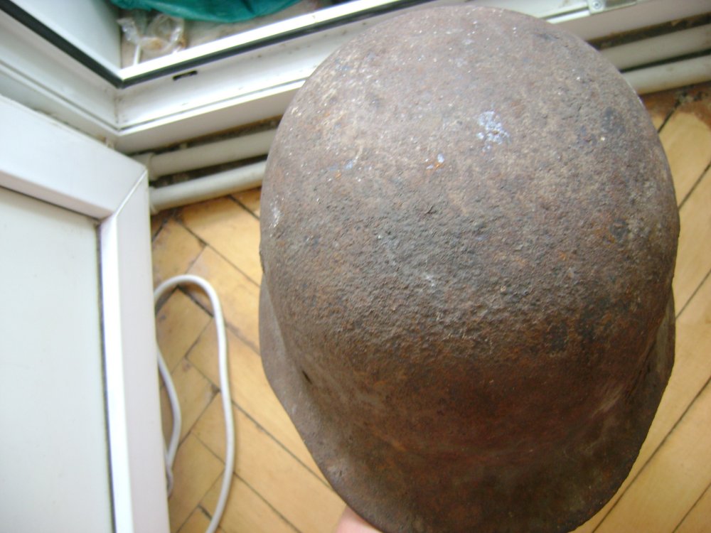

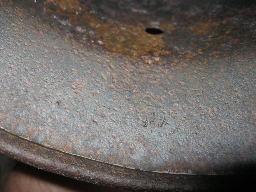

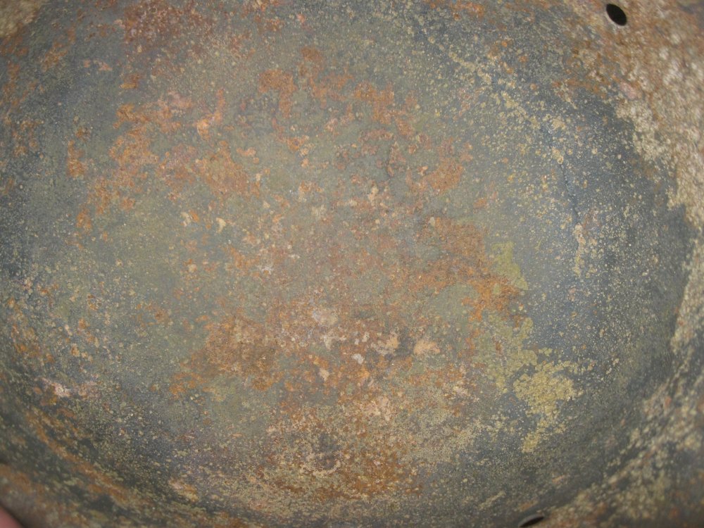

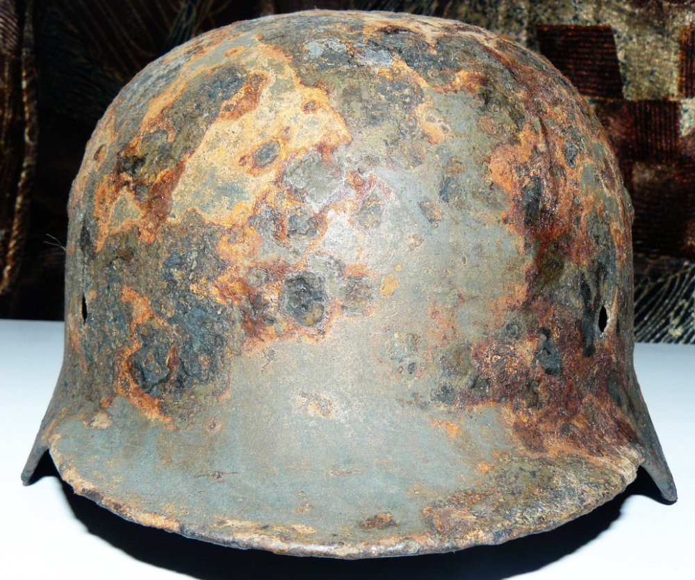

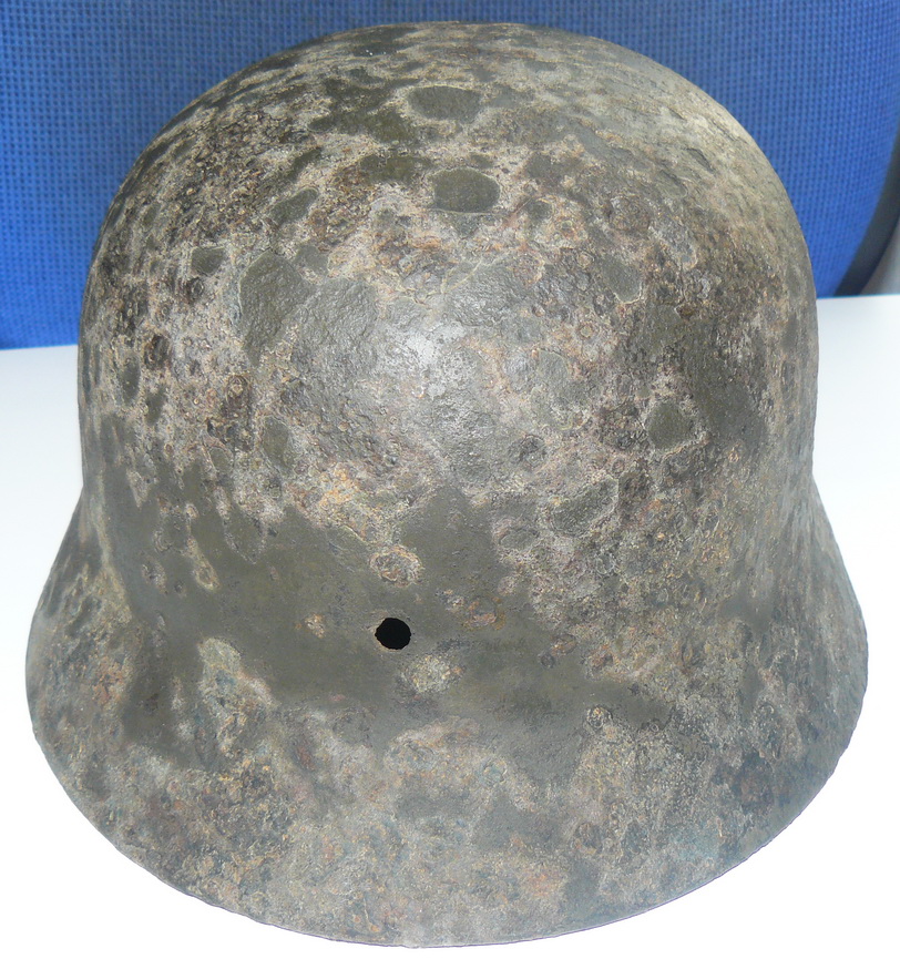

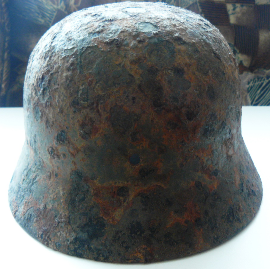

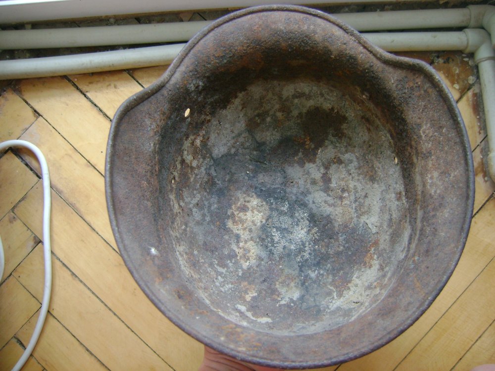

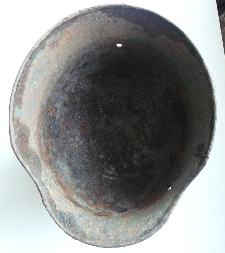

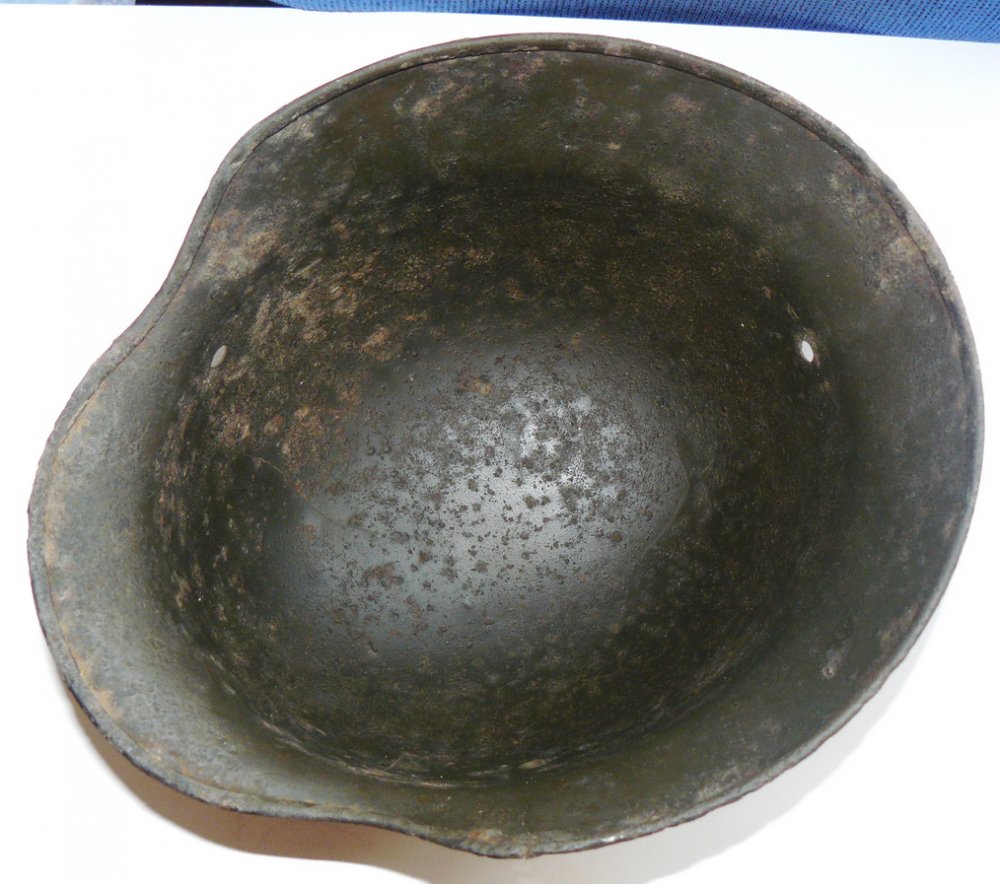

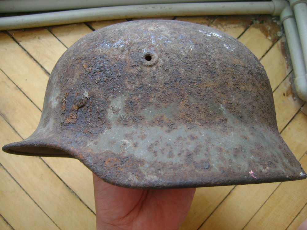

    Очередная порция фото в пользу мыла. Тут пример того, что если наружная сторона отмываема-она отмылась, вот внутренняя нет- ее пришлось обдирать отдельно.
  7. Tamerlan25
    Tamerlan25 Major
    16
    27
    2.588

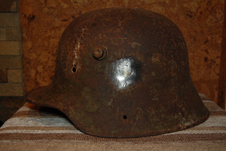

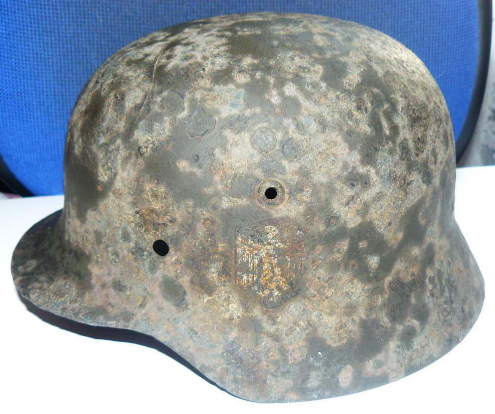

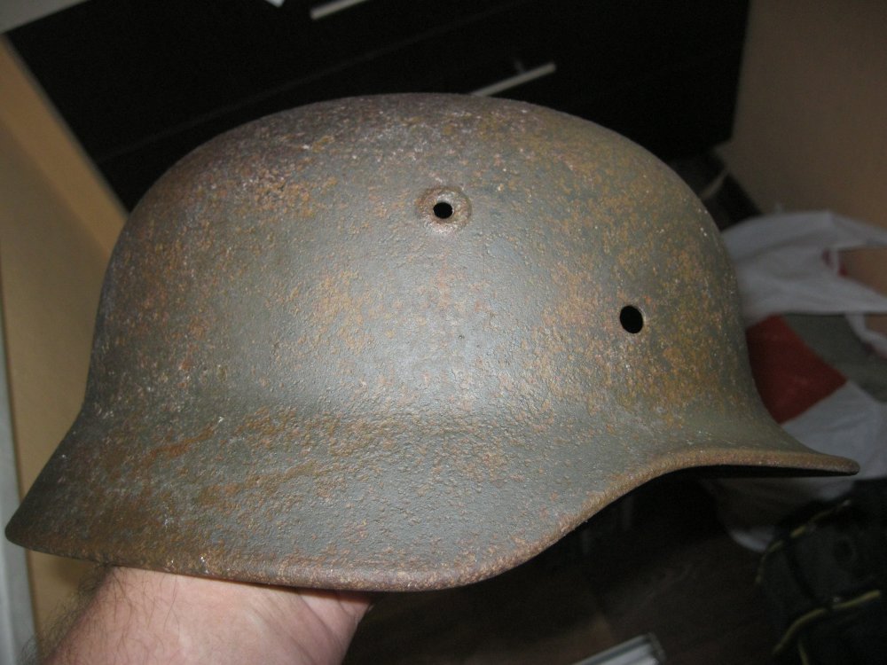

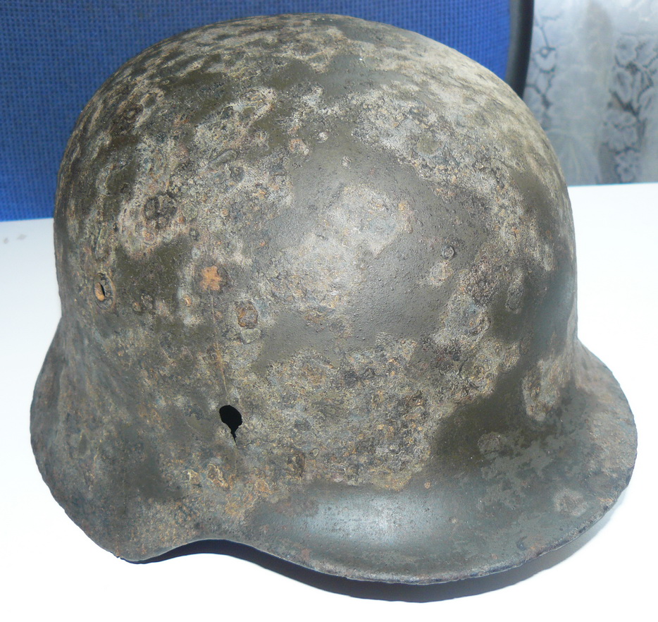

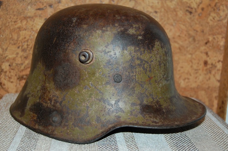

    Результат.

    Тимур хороший результат вышел в итоге!

    Тимур, сколько примерно времени у вас ушло, что бы так здорово получилось?
    Tamerlan25 подобається це.

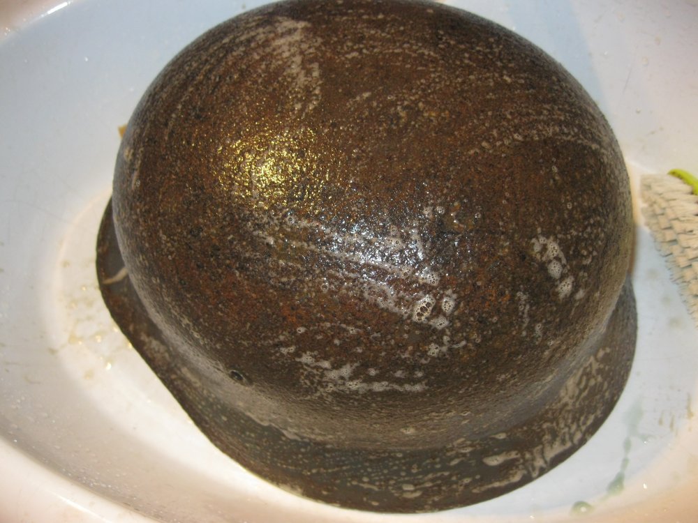

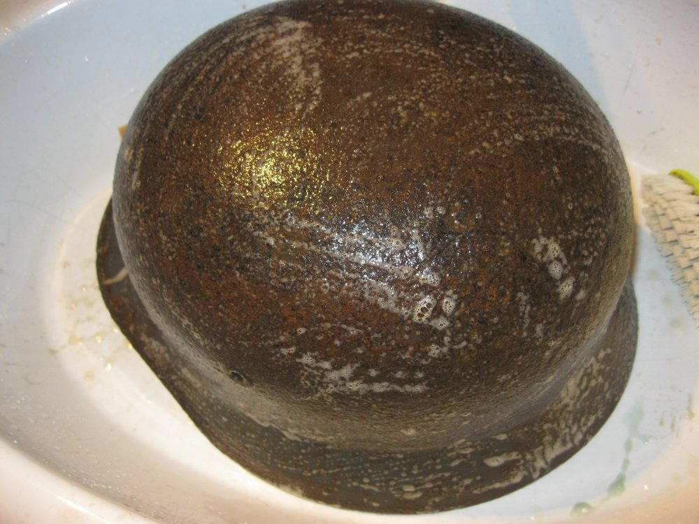

  10. Tamerlan25
    Tamerlan25 Major
    16
    27
    2.588
    Месяц в мыльном растворе. Мыло хозяйственное 72% , еще советское (лишний раз убеждаюсь, что в старом советском мыле по более щелочи, чем в современном). На 10-12 литров половина бруска. С ув.

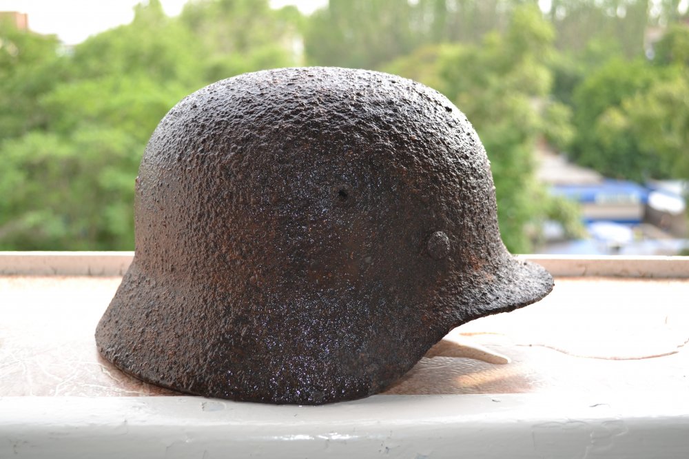

    Собственно, нарвался на полное "мытье".
    Сказать что пришлось повозится - это ничего не сказать :)
    Через мои руки прошло с десяток 40-к, но их ни с чем не спутаешь, поскольку:
    - металл по качеству очень плохой (так думаю, что даже хуже 42-х), из за сочетания "сталь-марганец". Ржавеют "на раз", причем этакими "лунными кратерами".
    - они, как правило, оказываются грунтованные (красно-розовый грунт), поэтому совершенно реально получить после мойки (если зазеваться) красивый розово-фиолетовый окрас.

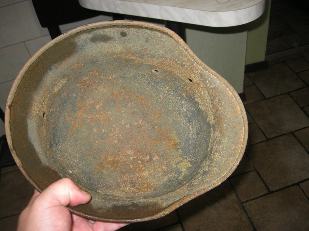

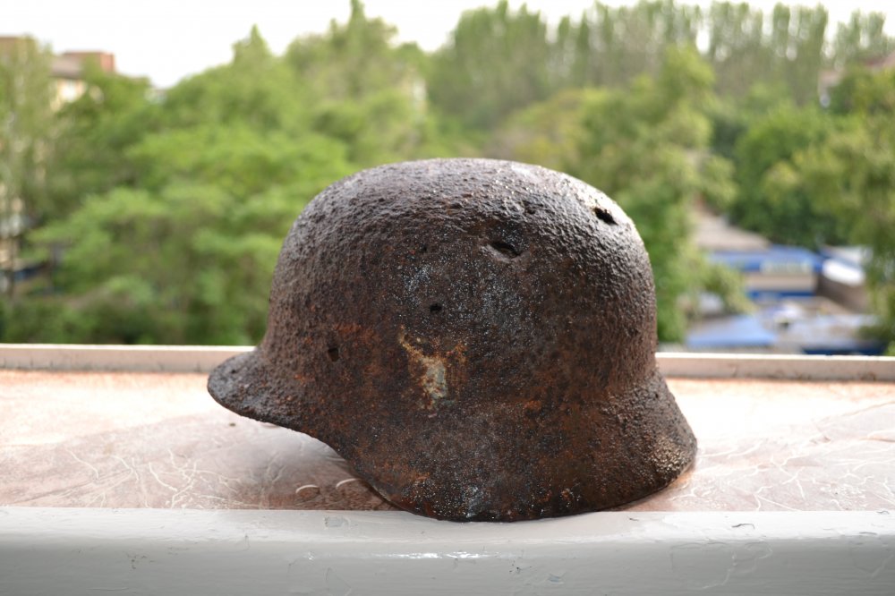

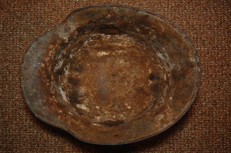

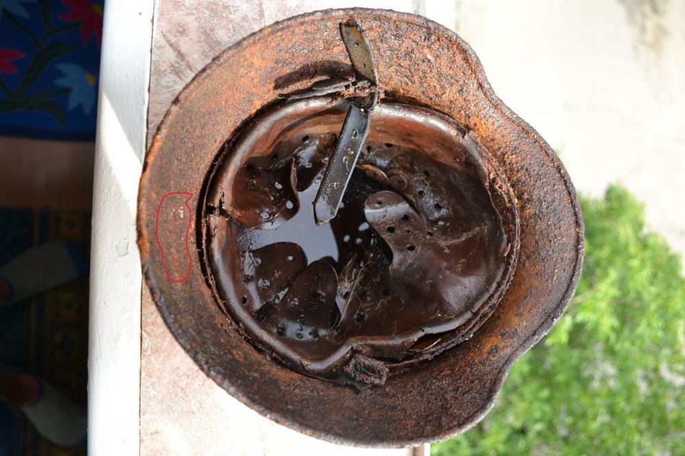

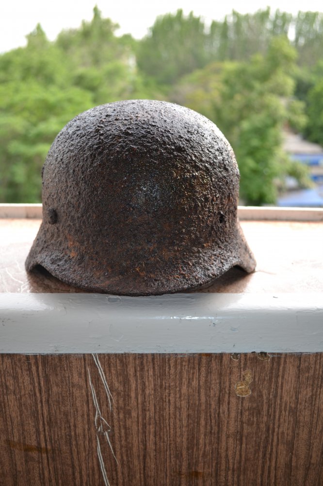

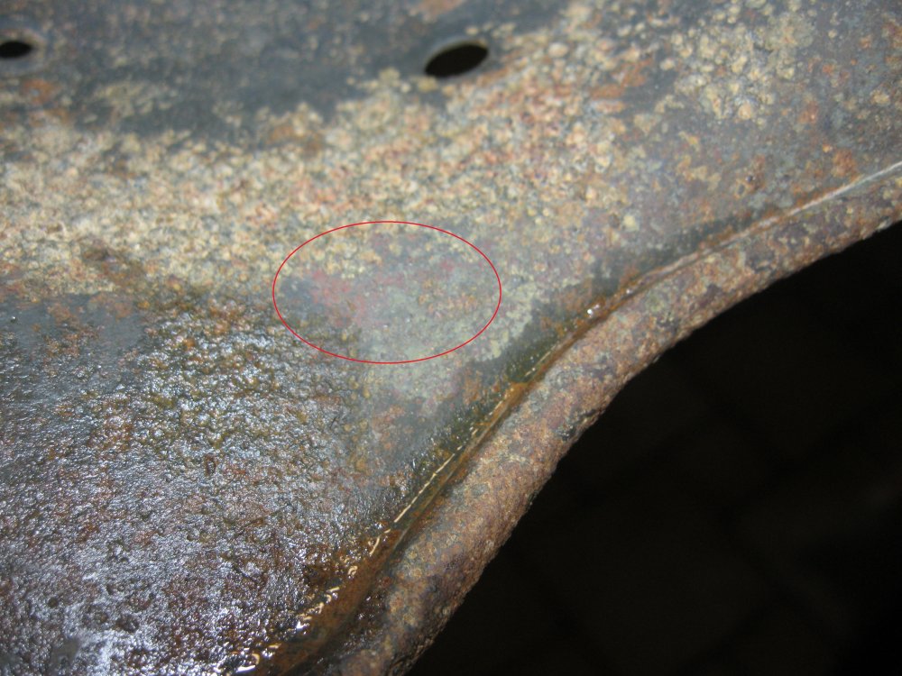

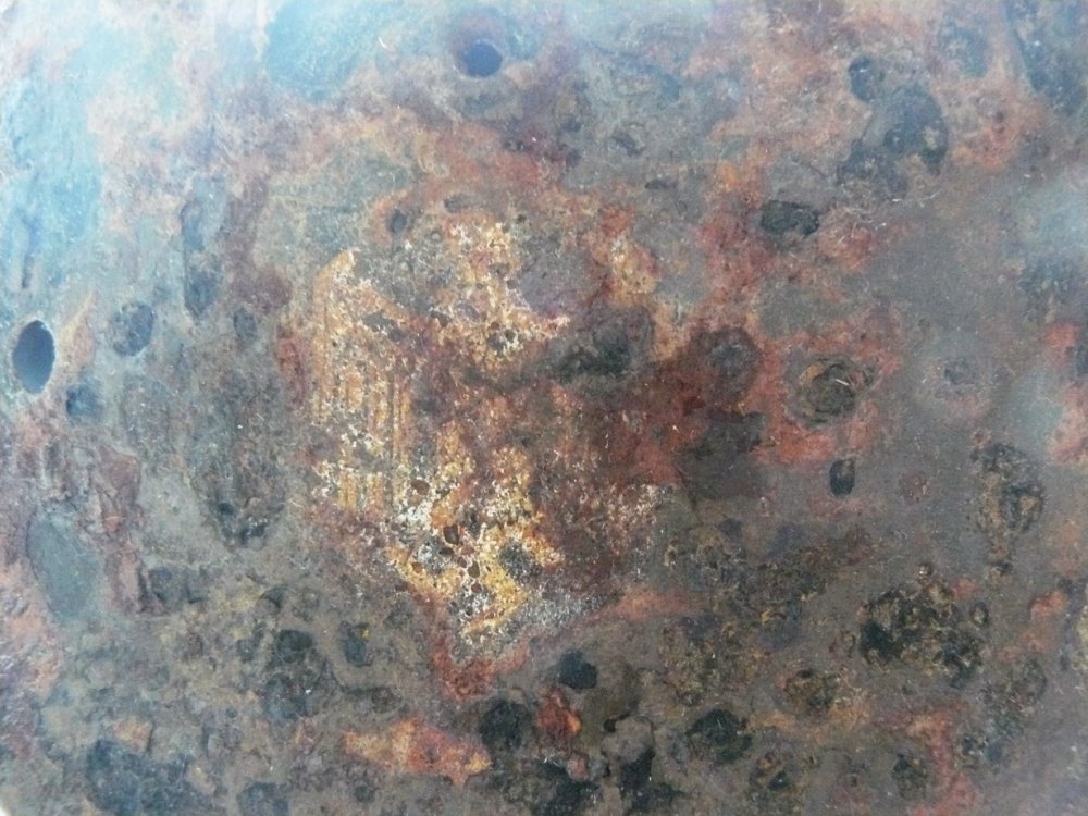

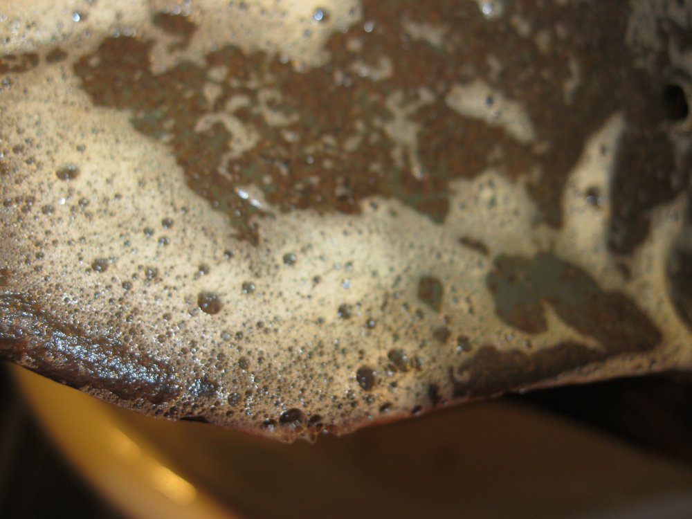

    Вкратце опишу процесс (он муторный и нового там мало).
    - замачивание в воде (мыло не использовал в этот раз, эксперимент), недели две, с ежесуточной сменой воды.
    - резиновый молоток (отбивание цемента и крупной ржавчины) - периодически, по необходимости.
    - кислочение, раза 4-5 (грамм 70-100 на ведро) с последующей ТЕРКОЙ (с моющим) сначала жесткой щеткой (не удобно - капли летят), а потом обычной мочалкой (удобнее и меньше летит) + пару раз "утенок".
    - окончательно вымачивание в обычной воде + мойка (сутки - ржой окрасился - заменил - вымыл). Раз пять-шесть.
    Несколько комментариев:
    - мочалка намного эффективнее чем губка

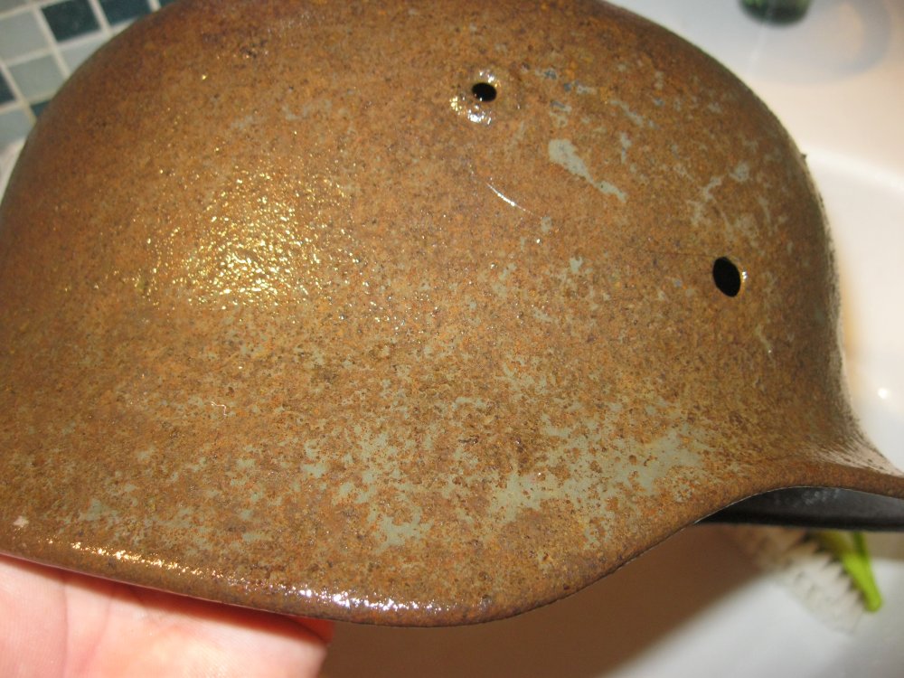

    - состояние/наличие грязи очень удобно проверять просто потерев пальцем и посмотреть за цветом на разводе (есть на фото).
    - эту 40-ку грунтовали (выделил - на моей памяти такая третья)
    - налет, что остался/не смылся - то не ржавчина, а какой-то продукт "переработки грунта" (его тупо не берет кислота)
    - сами по себе продукты кислочения очень плохо "уходят", просто смыть водой их недостаточно. Надо дополнительно использовать моющее и очень хорошо тереть.
    Дальше фото.
    Окончательный вид выложу чуть позже, когда законсервирую.
    Чорний Ворон, Aleksandr-novichek, 663 та ще 1-му подобається це.

  20. Shpagin
    Shpagin Leutnant Клуб взаимопомощи
    2.724
    Крым, Украина
    Дольше просто.
    И мыло бы эту грязь не взяло - это грунт "переработанный" его солянка слабо очень. Я было подумал, что это клей какой-то.

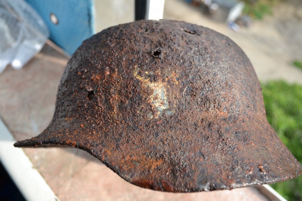

    Камрады положил в мыло касочку на два дня пока вода горячая реакция идёт потом же не фига сегодня с утра замочил в слабый раствор щавельки высталю результаты вот результат после помывки двое суток в мыле.подшлем стал мягкий от горячей воды с ув! DSC_0001.JPG DSC_0002.JPG DSC_0003.JPG DSC_0004.JPG DSC_0005.JPG DSC_0006.JPG DSC_0007.JPG DSC_0008.JPG

    Да и ещё мыло чуть не сожрало декаль-курицу,под перекрасом триколор,размер 64-по кламерам ещё и подписная была,только что вытянул и почухал после суток в слабом растворе щавельки результат поражает как и всегда на высоте,чудо порошок нужно только научиться с ним работать,вот я и учусь по тихоньку кламерочки в краски,краска пролазит и довольно таки много,курица ярче стала,вощем завтро если успею высталя отчёт с ув!

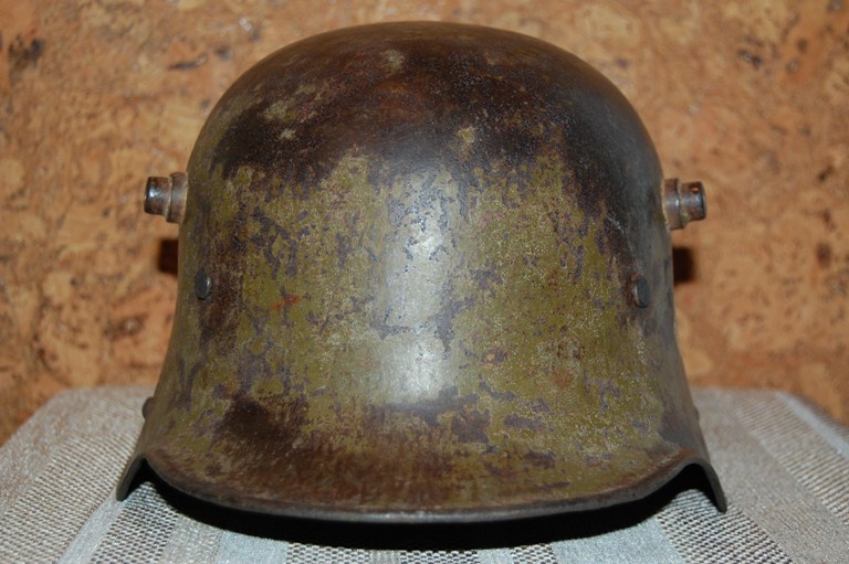

    После консервации.
    Не скажу, что склад, но очень приличная, как для 40-ки.

    Добрый вечер! Скажите пожалуйста а чем консервацию делали?
    По фото приятный цвет и количество краски тоже радует.
