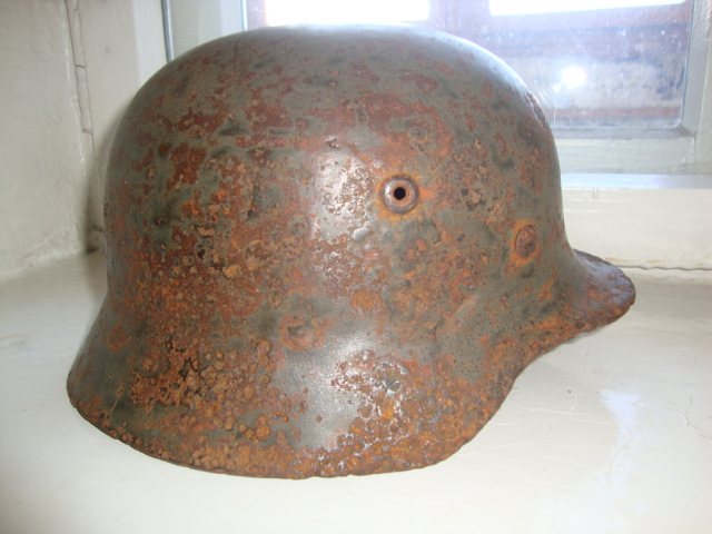

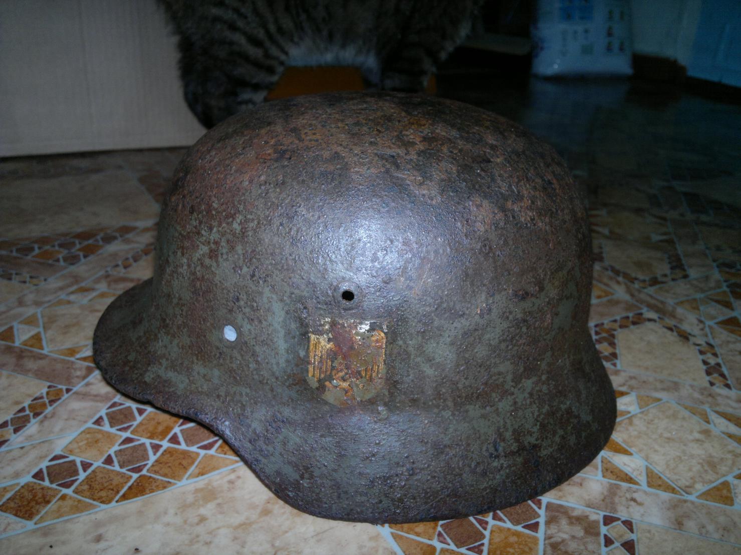

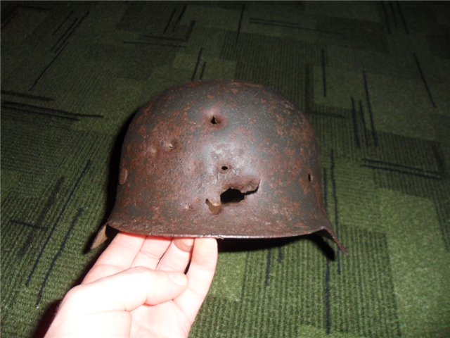

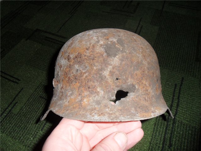

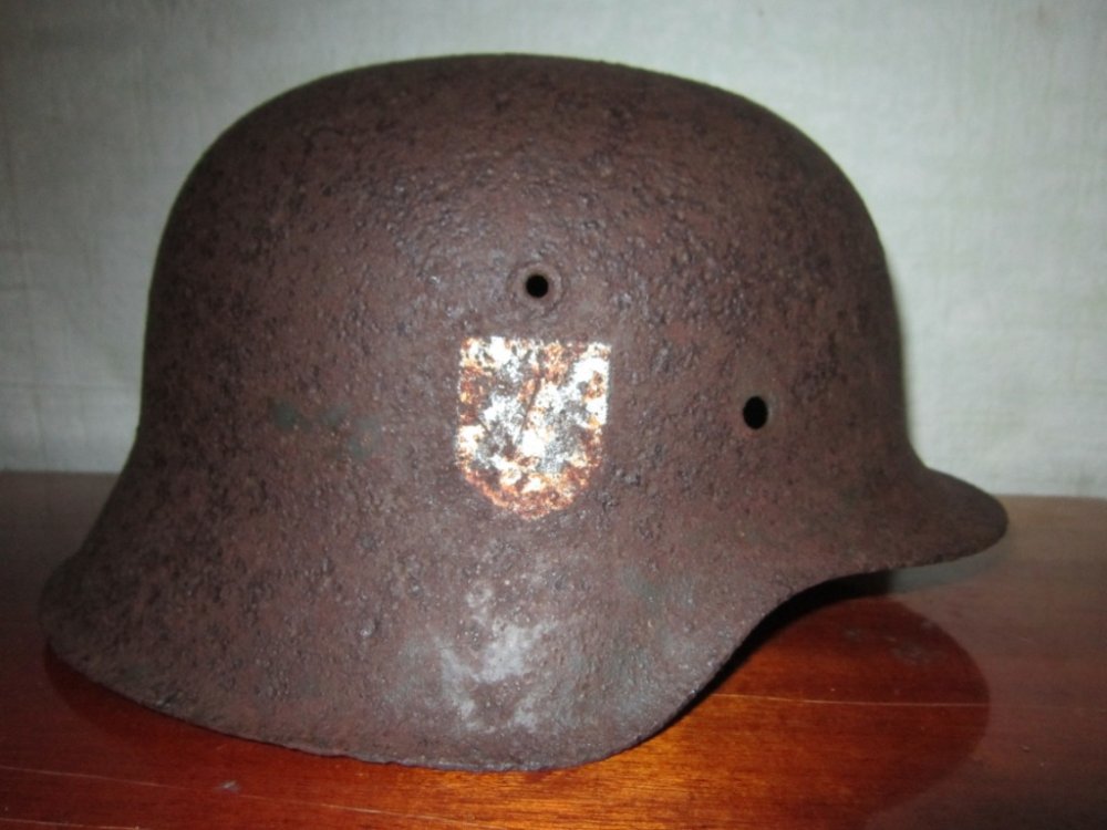

    Вот такая 42-я попалась,пришлось немного искупать ее.С ув.

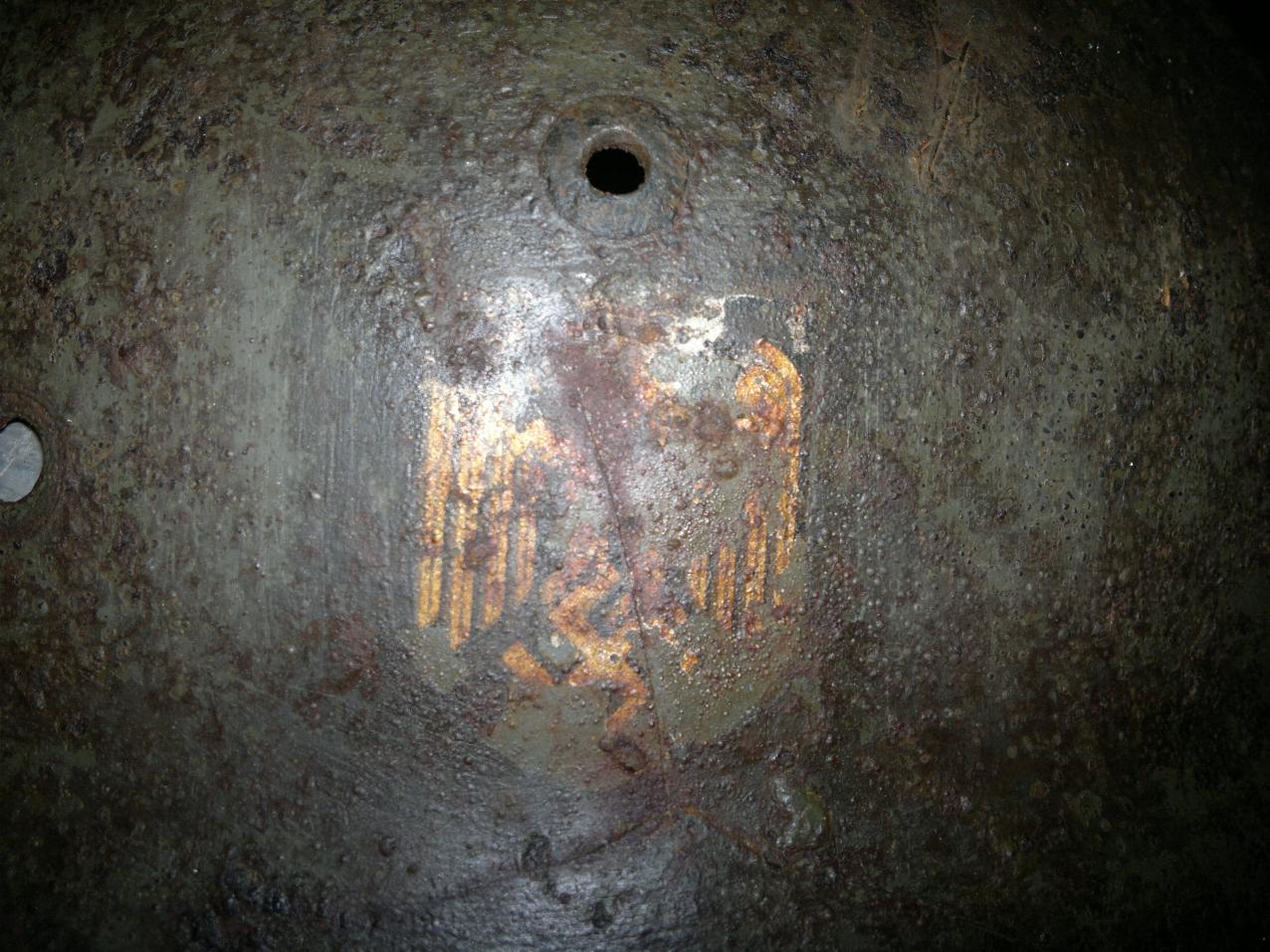

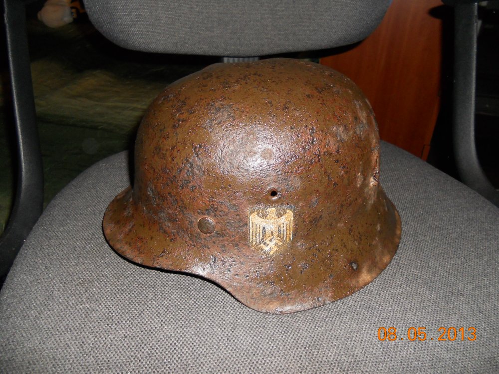

  8. Злой татарин
    Злой татарин Leutnant
    1.286

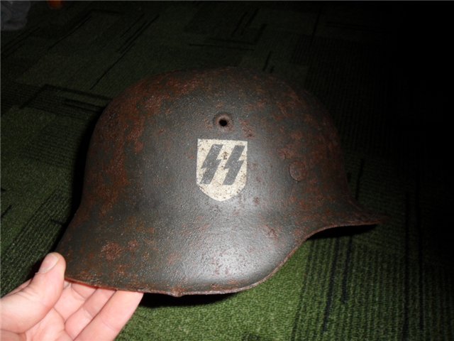

    Порадовала вторая сторона.С ув.

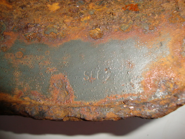

    Супер!Поздравляю!!Похоже- ET(Ckl).Извиняюсь,что не в тему..-клейм не видно???

  10. Злой татарин
    1.286
    Пока не видно,просто до нутрянки еще руки не дошли.С ув.

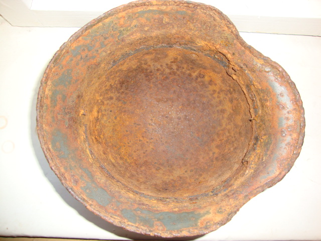

  11. Рихард
    Рихард Oberstleutnant
    5.270
    Одесса, Украина

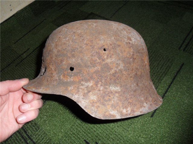

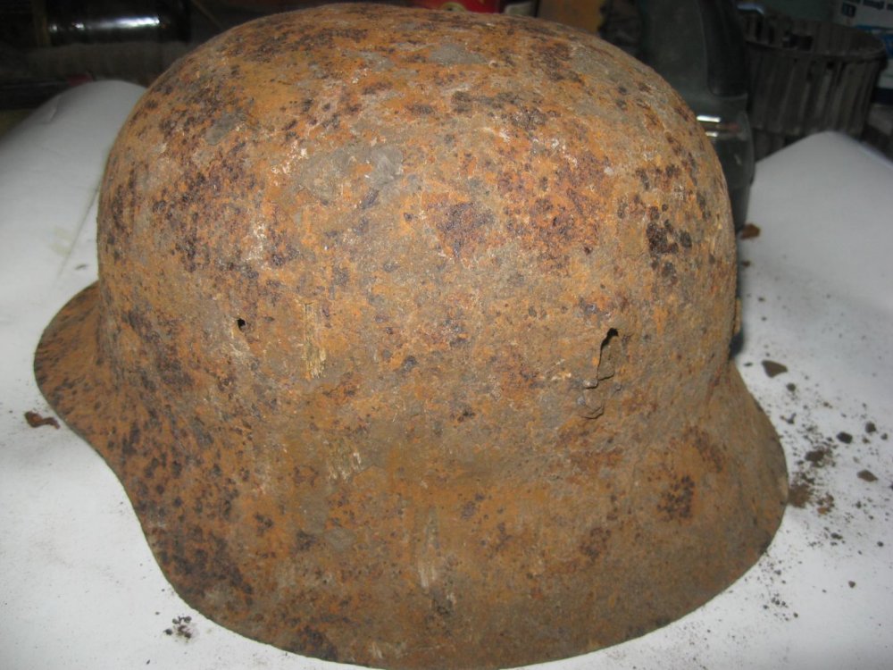

    Да, результат неожиданно приятный. Опишите процесс "купания" ?
    У меня результат не такой выразительный....но все же тоже приятно, правда краски снаружи сохранилось процентов 3-5.

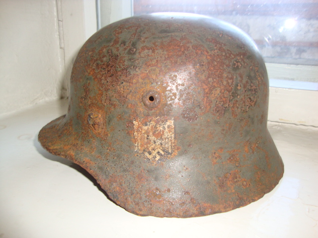

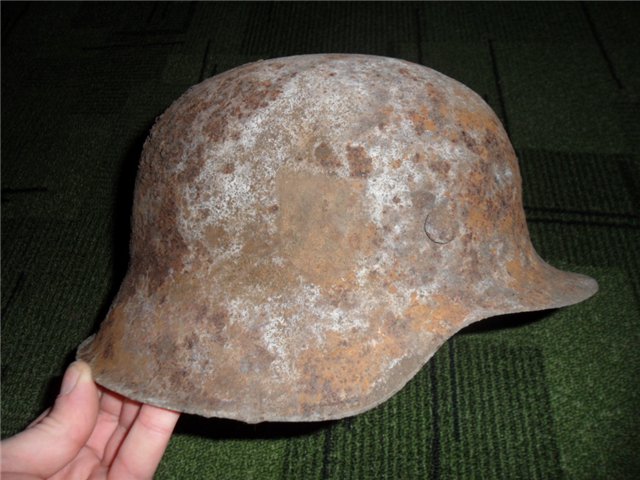

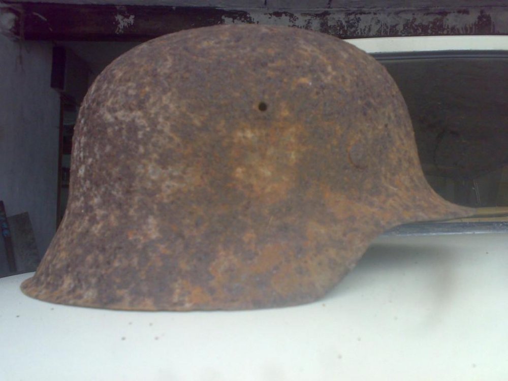

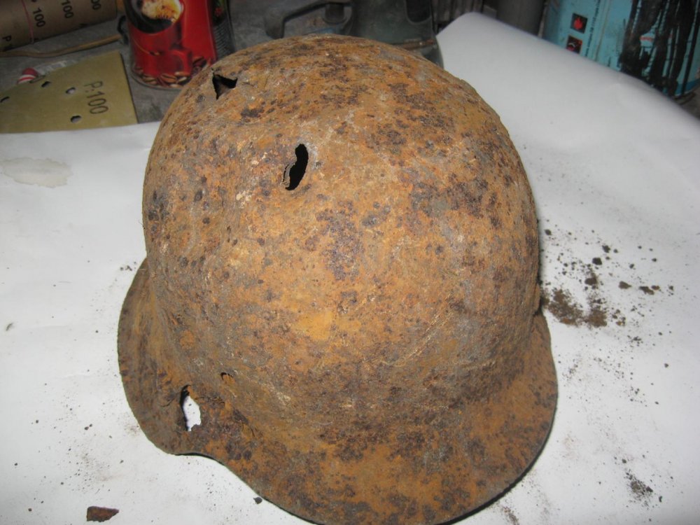

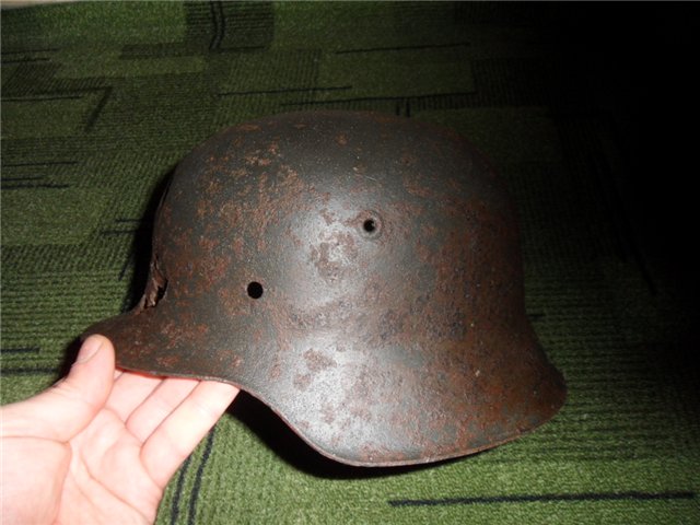

    Всем доброго дня!Лежит у меня с лета каска,почистил вручную только сверху,так и стояла все это время.А сейчас прочитал эту тему и увидел,какая красота у людей выходит.Ну вообщем решил и я попробовать со своей,вдруг что получится.Вот только не знаю чем лучше почистить,мылом или щавелевой к-той?И не убьет ли это и так побитую декаль? DSC03030.JPG DSC03032.JPG DSC03033.JPG DSC03035.JPG DSC03038.JPG DSC03040.JPG

    Может кто-нибудь поможет?

  14. Shpagin
    Shpagin Leutnant Клуб взаимопомощи
    2.724
    Крым, Украина

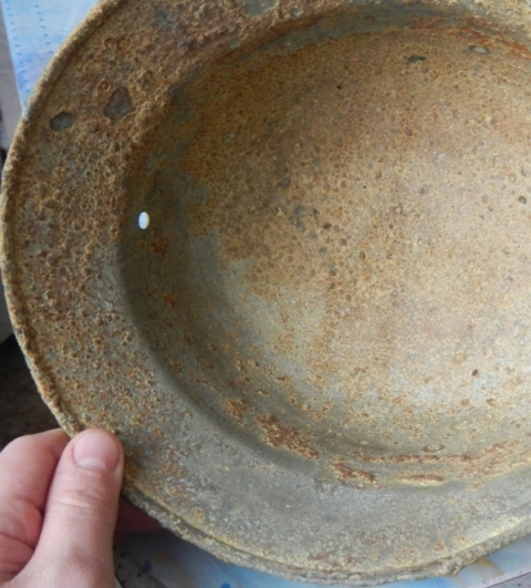

    Честно сказать, она (каска) и так неплохо отмыта. "Наружка" там уже в норме, лучше ее уже не сделать. А внутрянку можно еще и почистить. Я бы поотбивал "молоточком" коржи на уровне обода, залепил пластилином/замазкой отверстия и помыл/покислотил сугубо изнутри.

    А чем лучше почистить?Если я правильно понял,то средство санокс подойдет,в нем содержится щавелевая к-та.Вот только какая концентрация нужна или его вообще не надо разбавлять?И сколько держать в растворе чтобы не убить краску?

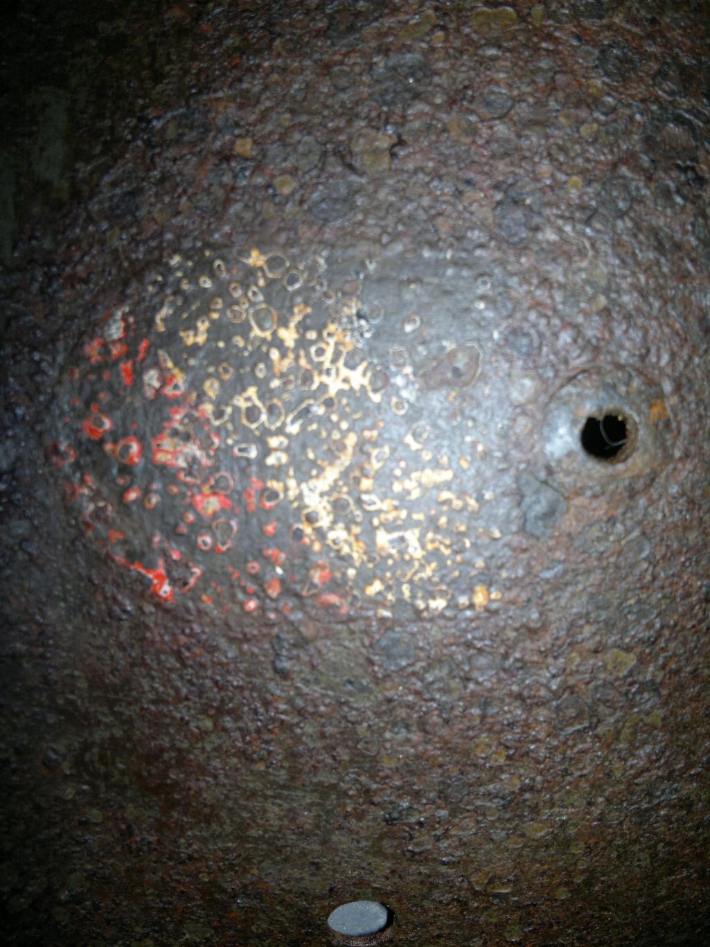

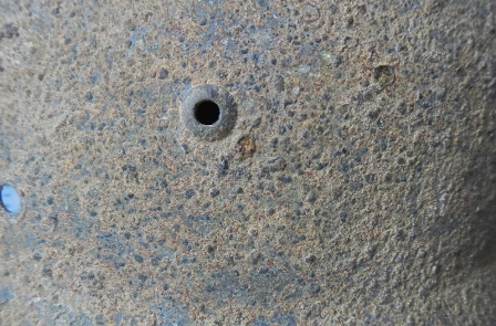

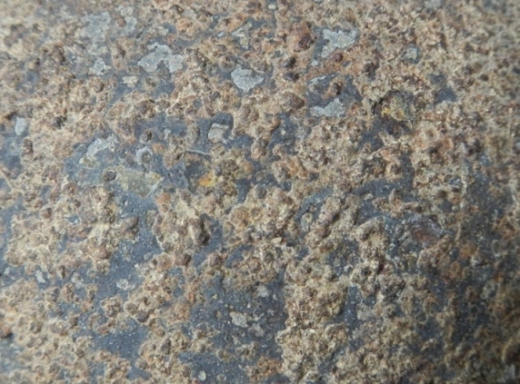

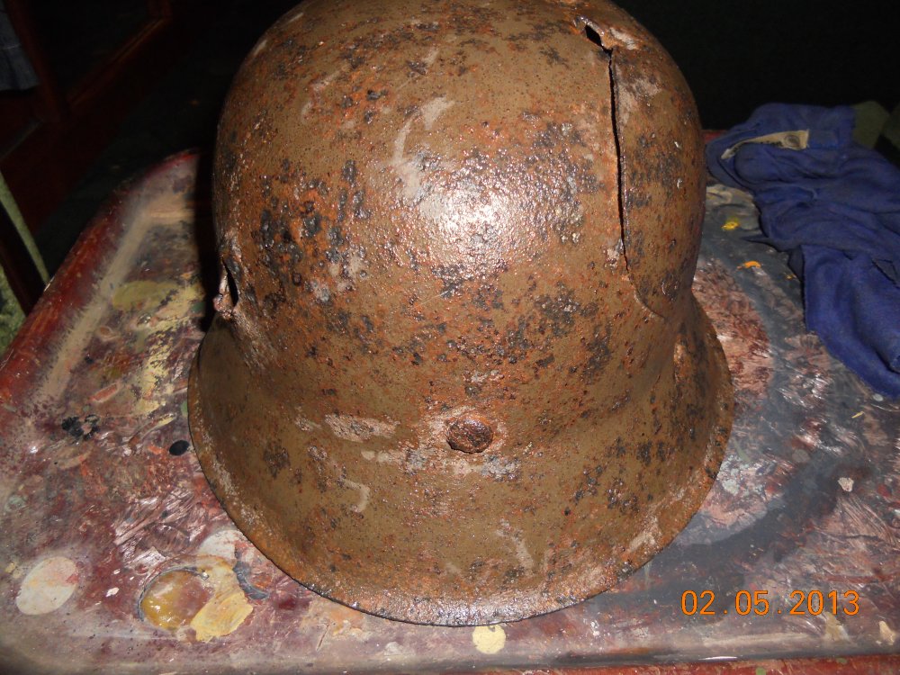

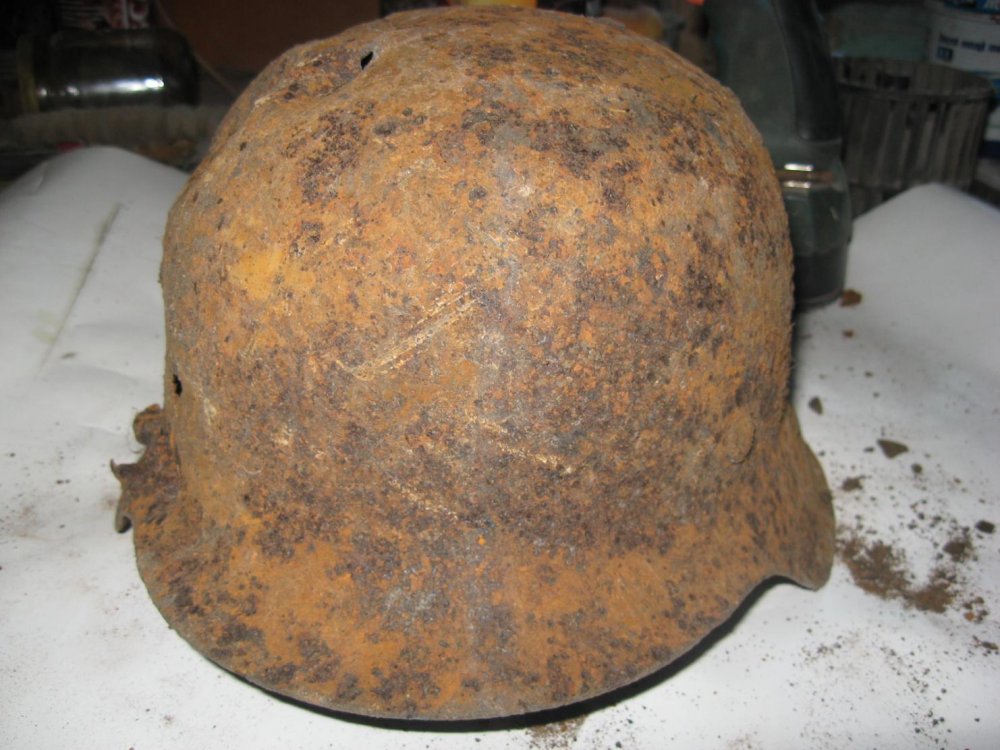

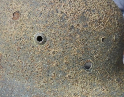

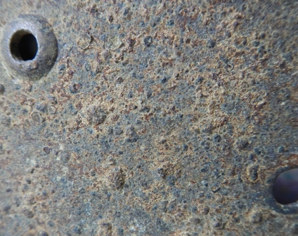

    Салют комрады!довольно давно отмываю М35,чередую мыло-щавельку-чистящее и т.д.,появилось ощущение что я пытаюсь смыть фактуру фронтового перекраса,или все-таки меня галюнит и это ржавчина вздулась такими мелкими бугорочками.подскажите как с ней поступить дальше?оставить как есть или долбить каждый бугорок или на исходник пустить?
    с уважением
  21. Tamerlan25
    Tamerlan25 Major
    16
    28
    2.595
    Это ржавчина. Оставлять нет смысла, если простукивать, то может перестать нравиться вообще. Вот как перестанет нравиться-так и пускайте на исходник. Просто мытье панацея только для тех касок которые отмываемы.

    Благодарю за ответ!наверное еще чуть повожусь с ней,бугорочки повскрываю так, для опыта а потом в исходник,буду пробовать без шпакла ее восстановливать,уж очень состояние бодрое.

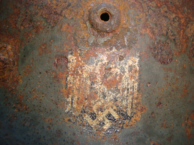

  23. АСИРИС 1984
    АСИРИС 1984 Hauptmann Клуб взаимопомощи
    13
    15
    3.930
    Белая Церковь

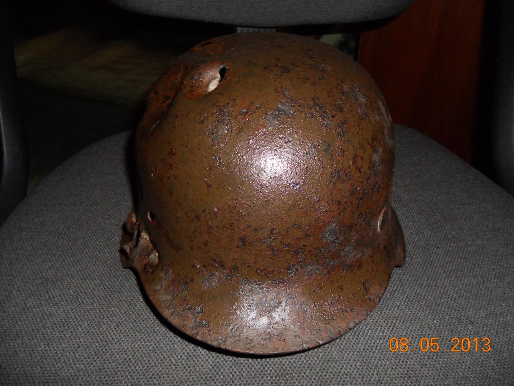

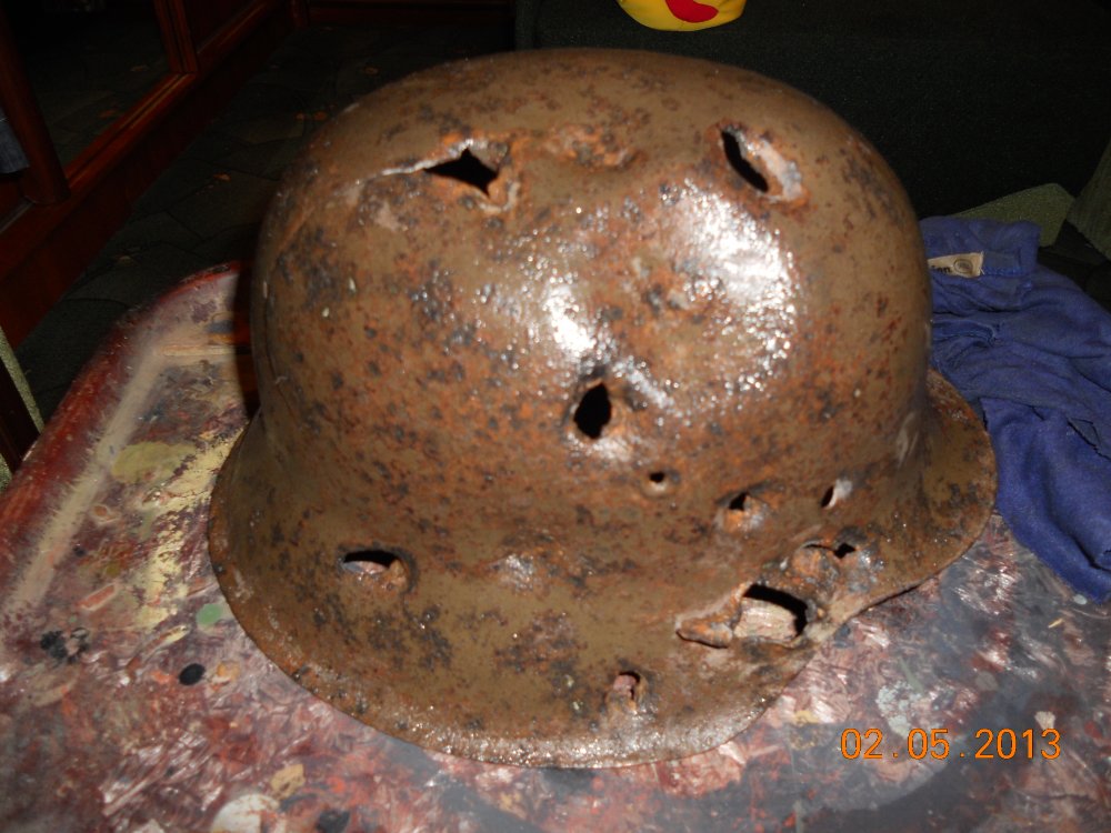

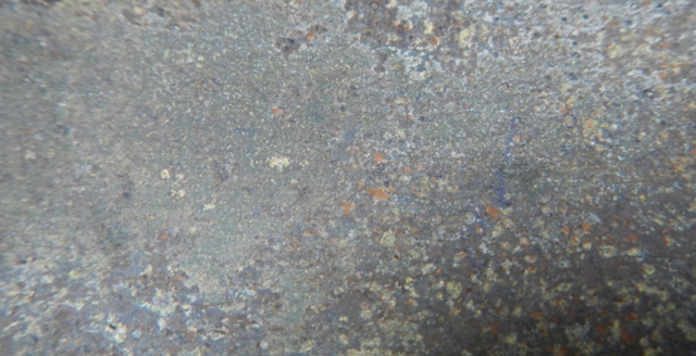

    И я пожалуй отмечусь:)-любителям антуража,три недели в мыле, больше нечего не применял,чистка продолжается.

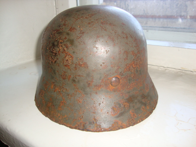

  24. АСИРИС 1984
    13
    15
    3.930
    Белая Церковь

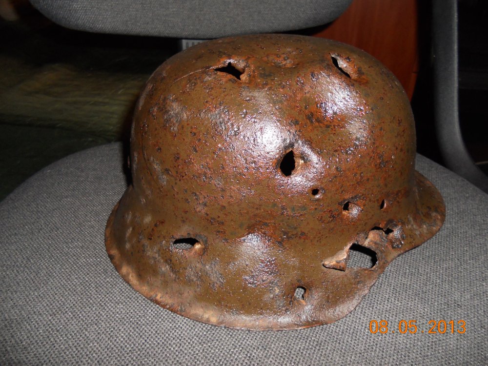

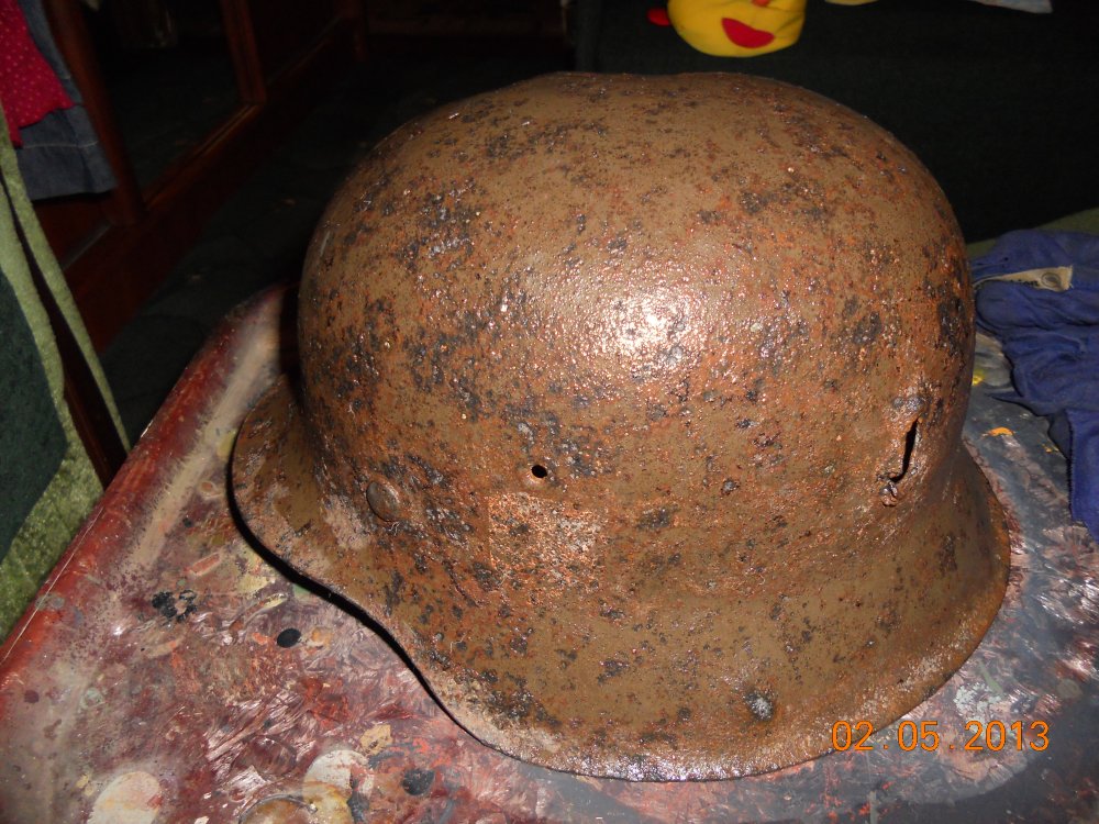

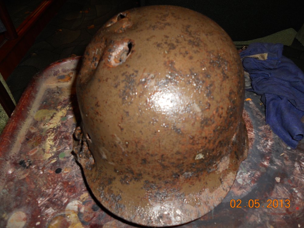

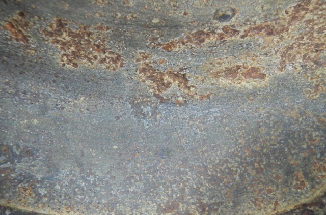

    Вот,пока что законсервировал,думаю дальше в слабом щавле покислотить но покуда некогда:(

    А с декалью смотрится гораздо веселее. Жаль только, что новье...

    Старая птичка как видите улетела,пришлось новую посадить:)
