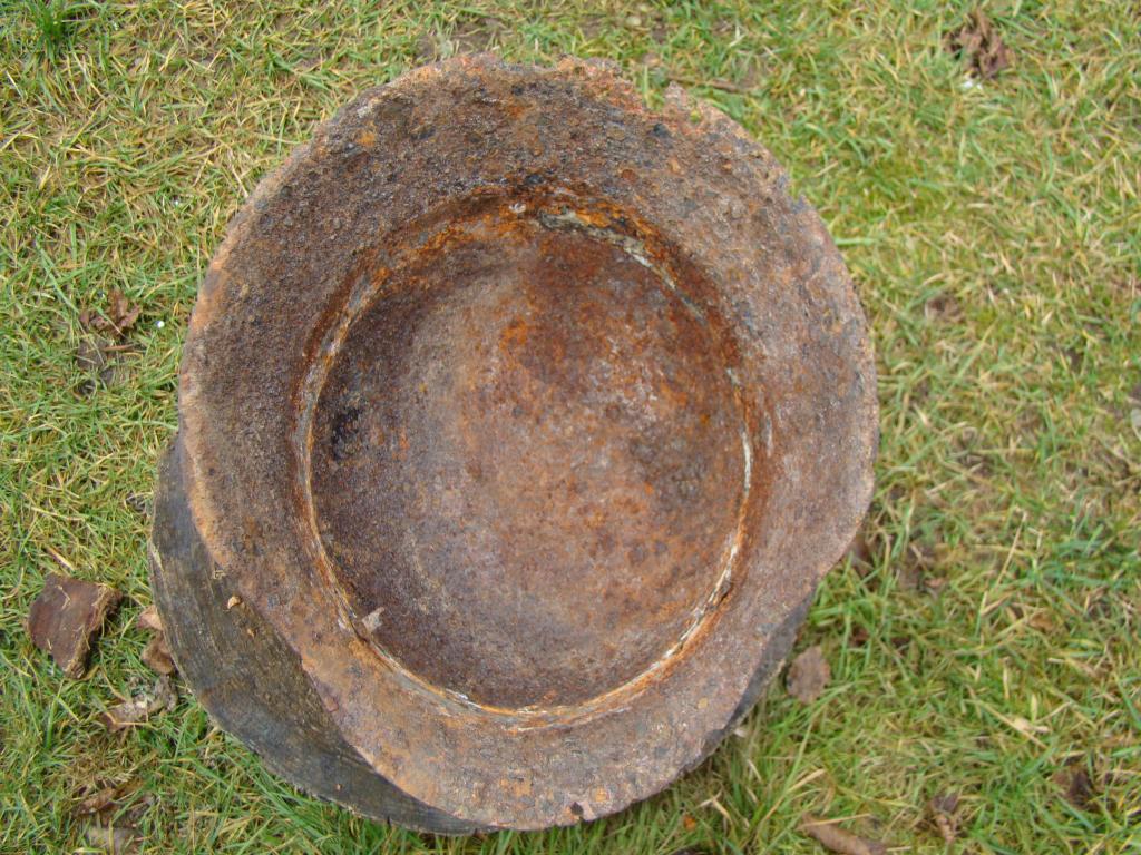

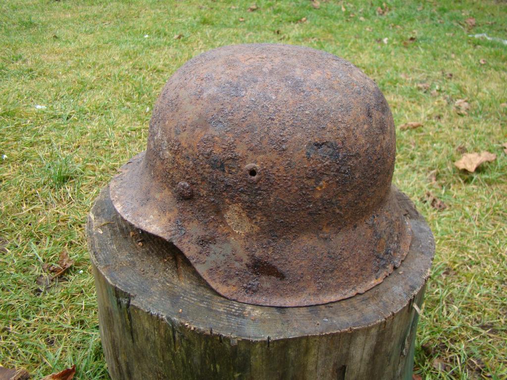

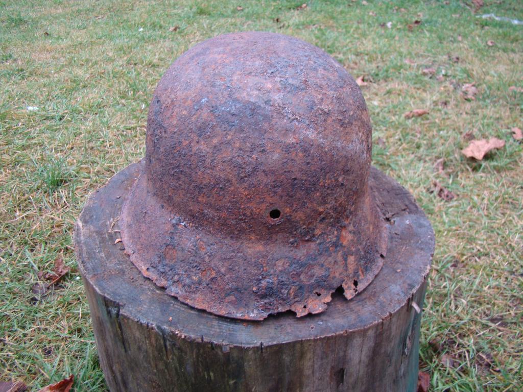

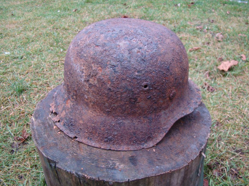

  18. подскажите пожалуйста, с этой каски можно попытаться вытащить краску или забить на нее и просто жесткими способами снимать краску?
  19. Репликант
    Репликант Stabsfeldwebel
    106
    146
    1.044
    Black Hawk, краска вылезет, но локально (виски и лоб)... думаю смысла нет.
  20. но попробовать можно.. просто я боюсь как бы она у меня не развалилась в этом мыле..
  21. Репликант
    106
    146
    1.044
    Мыло металл не повредит... пробуйте :beer:!
  22. АСИРИС 1984
    АСИРИС 1984 Hauptmann Клуб взаимопомощи
    13
    15
    3.928
    Белая Церковь
    Вытащить краску можно-щавелевая кислота грамм 200 на 15 литров теплой воды,протирать губкой для посуды раза 3 в день,ну а там сколько времени у вас будет ,я протирал по вечерам раз в день.мыло хозяйственное-пол бруска на 15 литров-протирать губкой недели 3,4,и периодически менять раствор.Лимонная кислота 80 грамм на 15 литров протирать как и с щавелькой(результат не гарантирую не пробовал лимонкой доставать краску но у камрадов выходило)А когда у вас вылезет краска и если не будете довольны результатом,тогда уже полная ресставрация.
    webtronix та sox88 подобається це.
  23. спасибо! попробую, скину что получится)
    а декали могут вылезти как думаете?
  24. АСИРИС 1984
    13
    15
    3.928
    Белая Церковь
    Кусок белого счита точно будет:),декали вашей уже капут.
