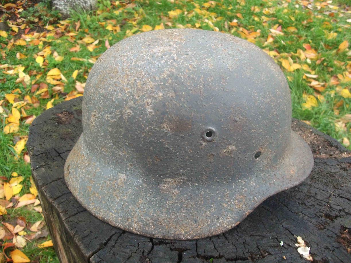

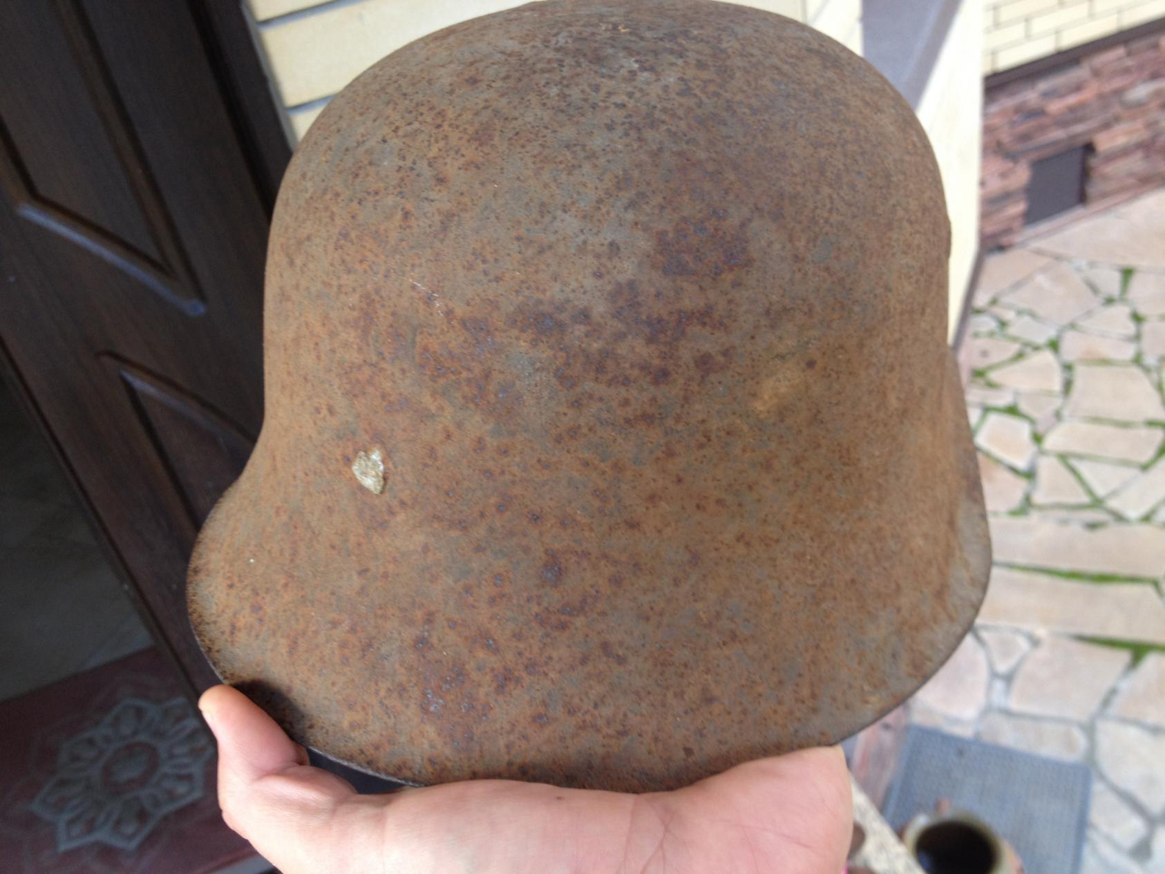

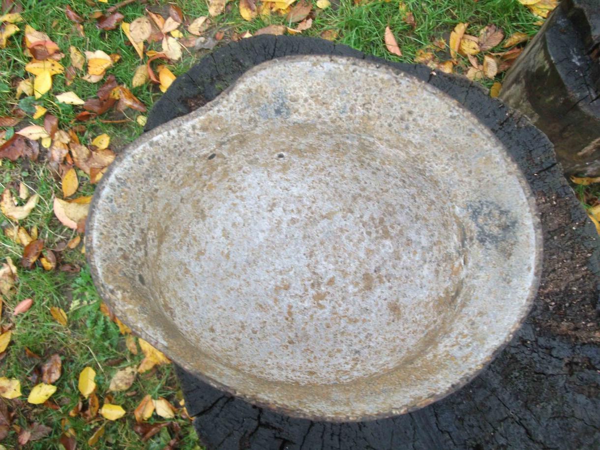

    Она в известковом налете (белая хрень). Мыло или щавель его не возьмет. Тут либо солянка слабая, либо "бытовое" на ее основе.

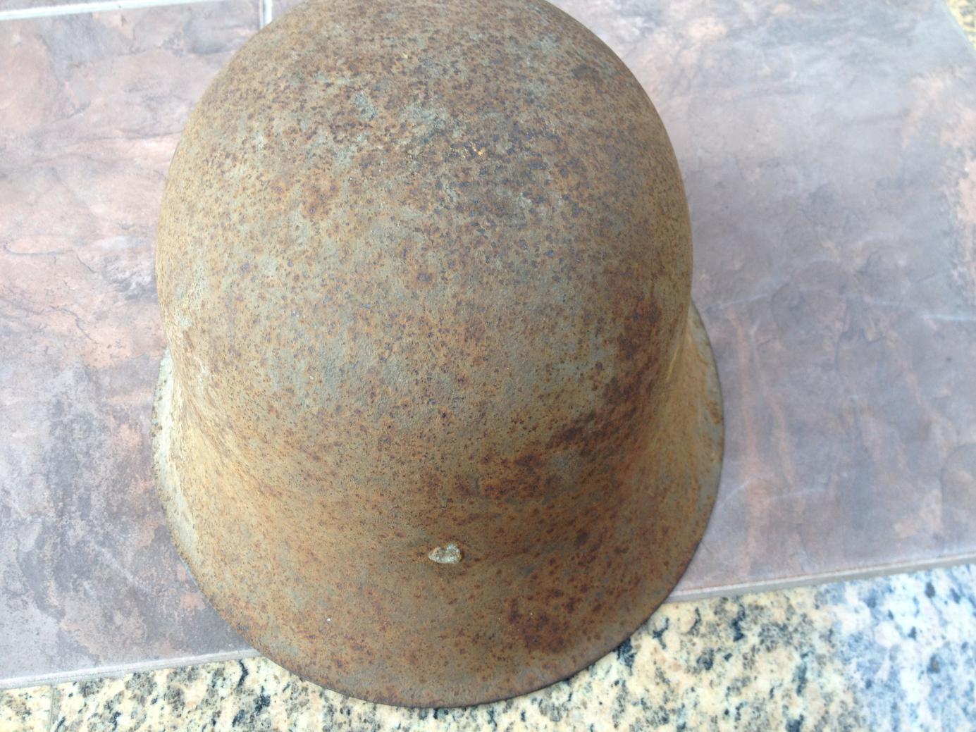

    4. (в наявності 3 шт.)
      Ложе под снайперскую винтовку Мосина, образца 1931 года (не под граненку). Новые, без следов использ...
      3000 грн.

  3. ивангрозный
    ивангрозный Schütze

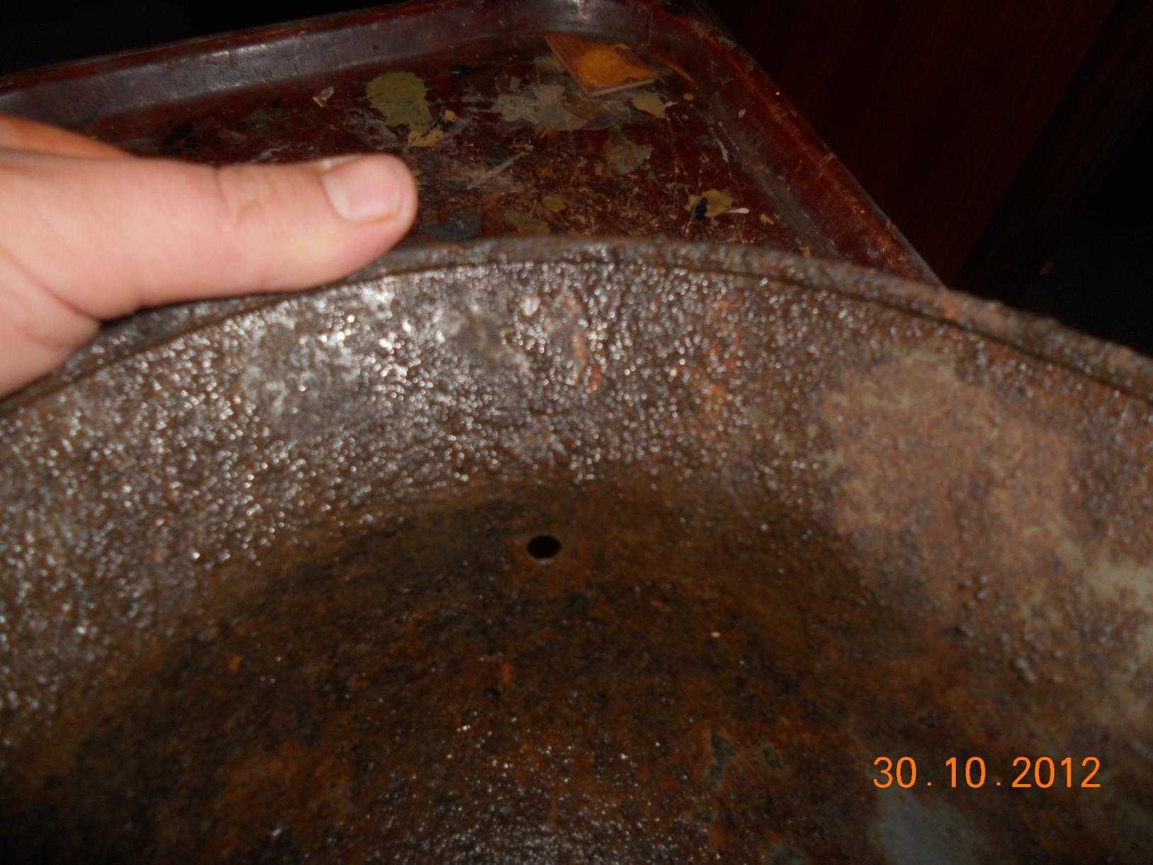

    Белгород Россия
    Я случайно зашел к вам и обалдел! Ну ребята вы просто молодцы. Реставраторы эрмитажа отдыхают. А вот я облажался и столько испортил крестов и монет лимонной и уксусной ки-й.
    Но теперь я понял: чтобы реализовать находки их не надо отмывать, а лишь стоит промыть.

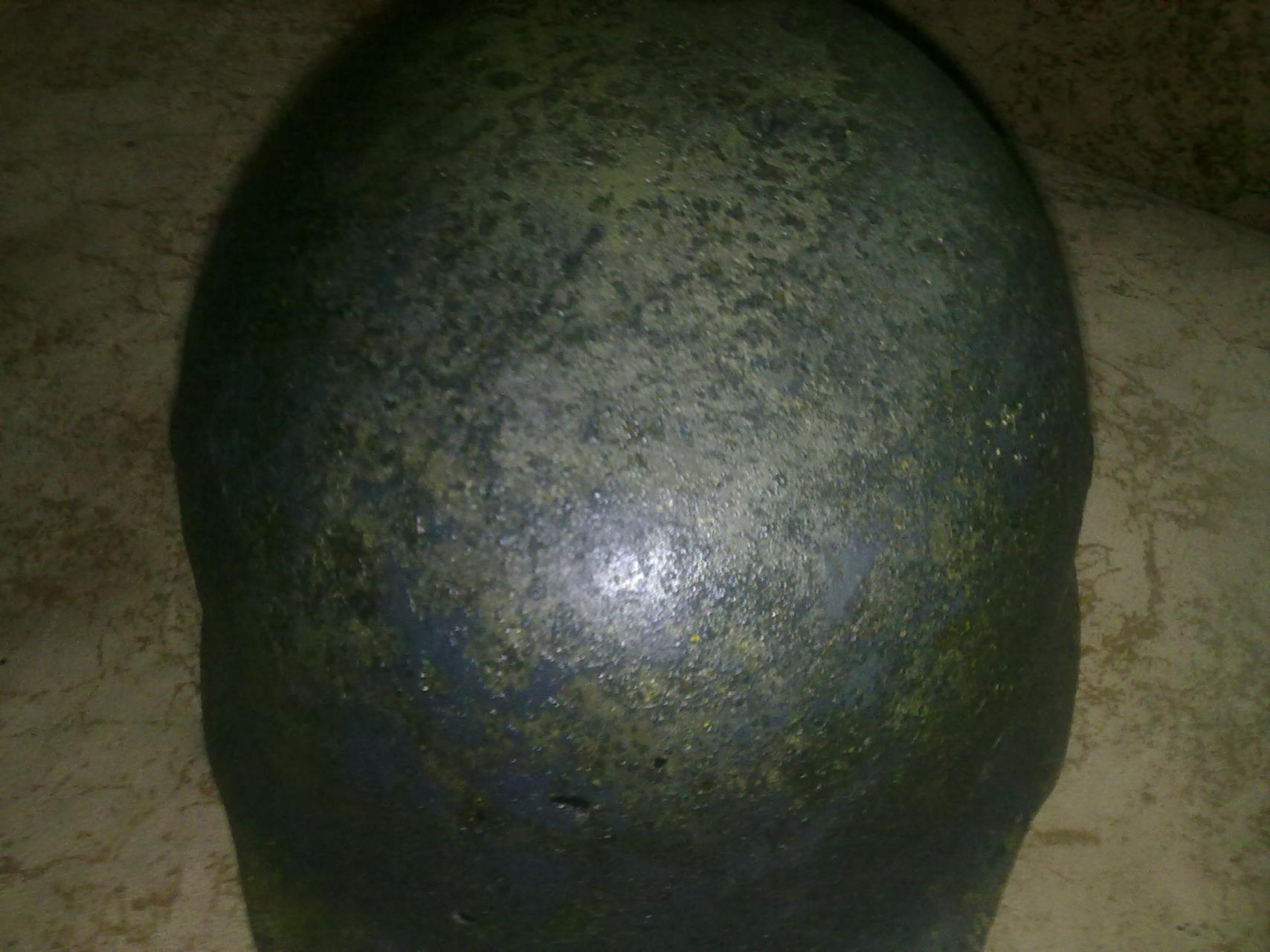

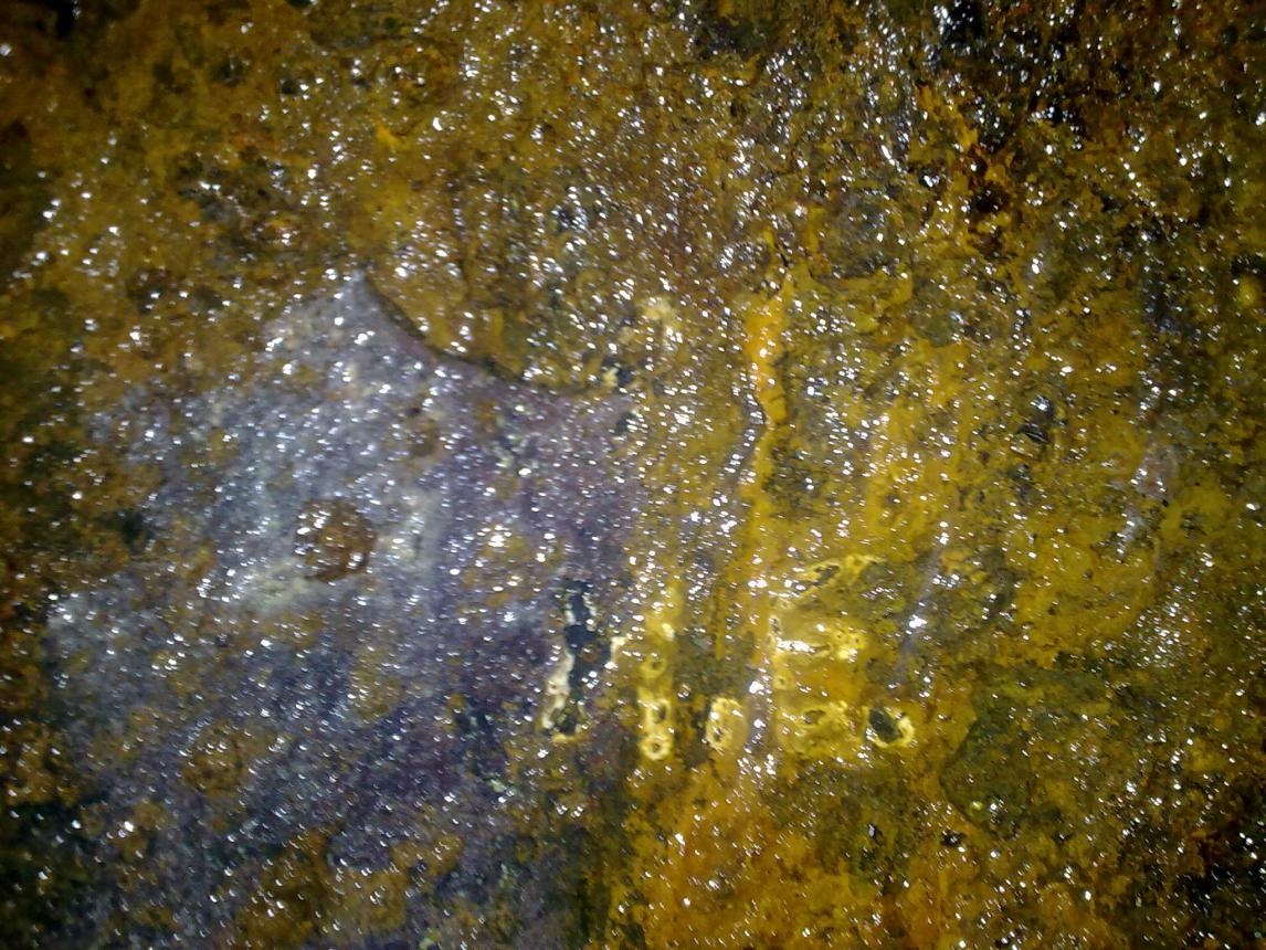

  4. Paul Lisch
    Paul Lisch Oberleutnant

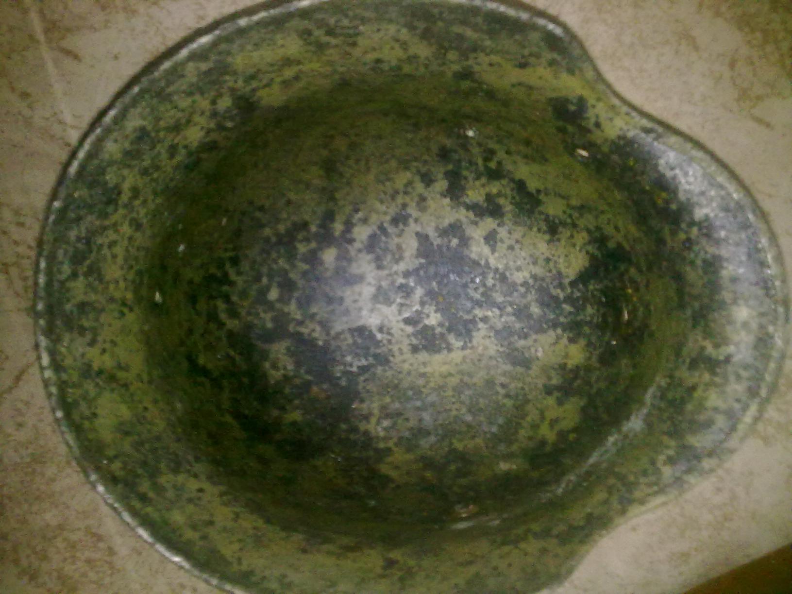

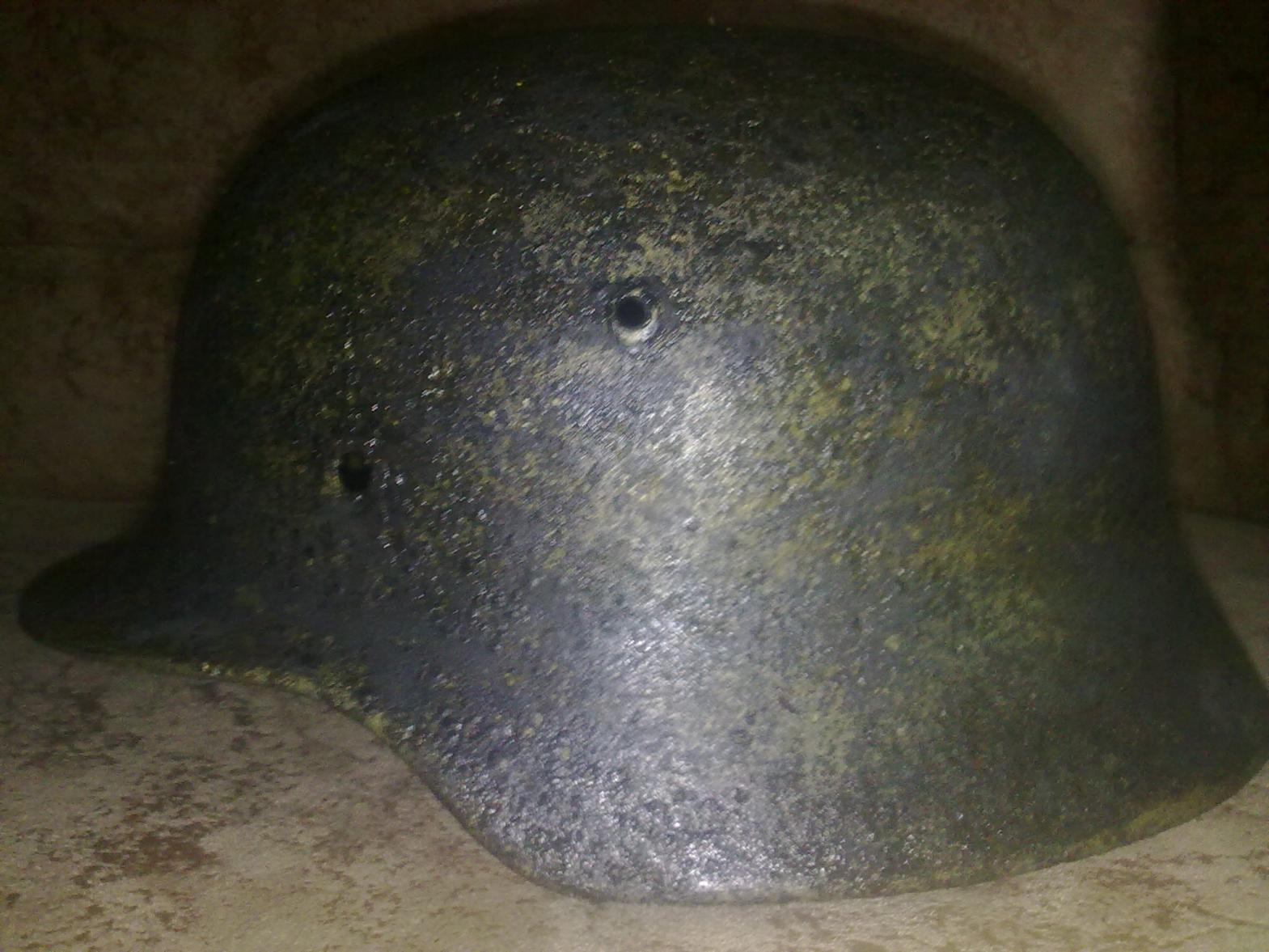

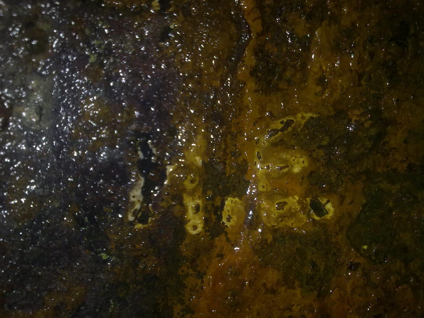

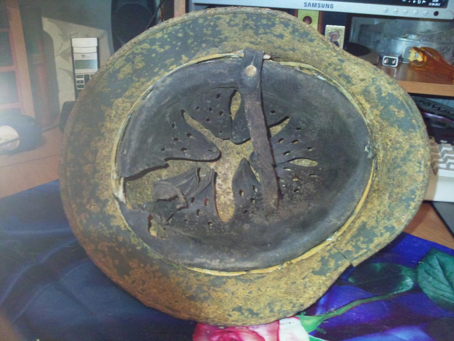

    Вот что вылезло внутри купола через 7 часов цикла щавелька+мойка+мыльный расствор.Пока результаты меня радуют.
    663 та АСИРИС 1984 подобається це.

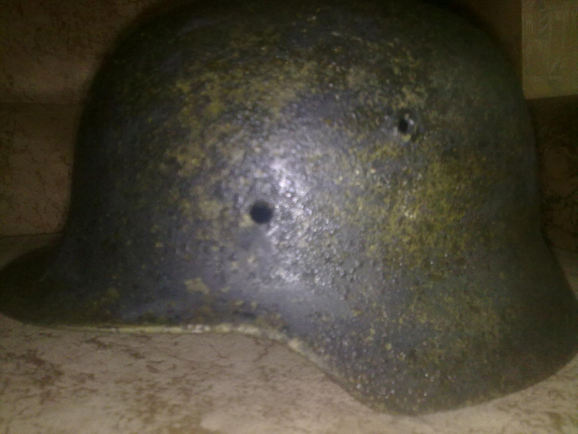

  5. Paul Lisch

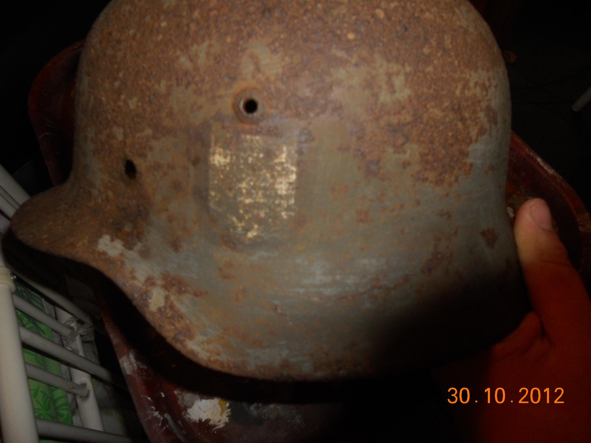

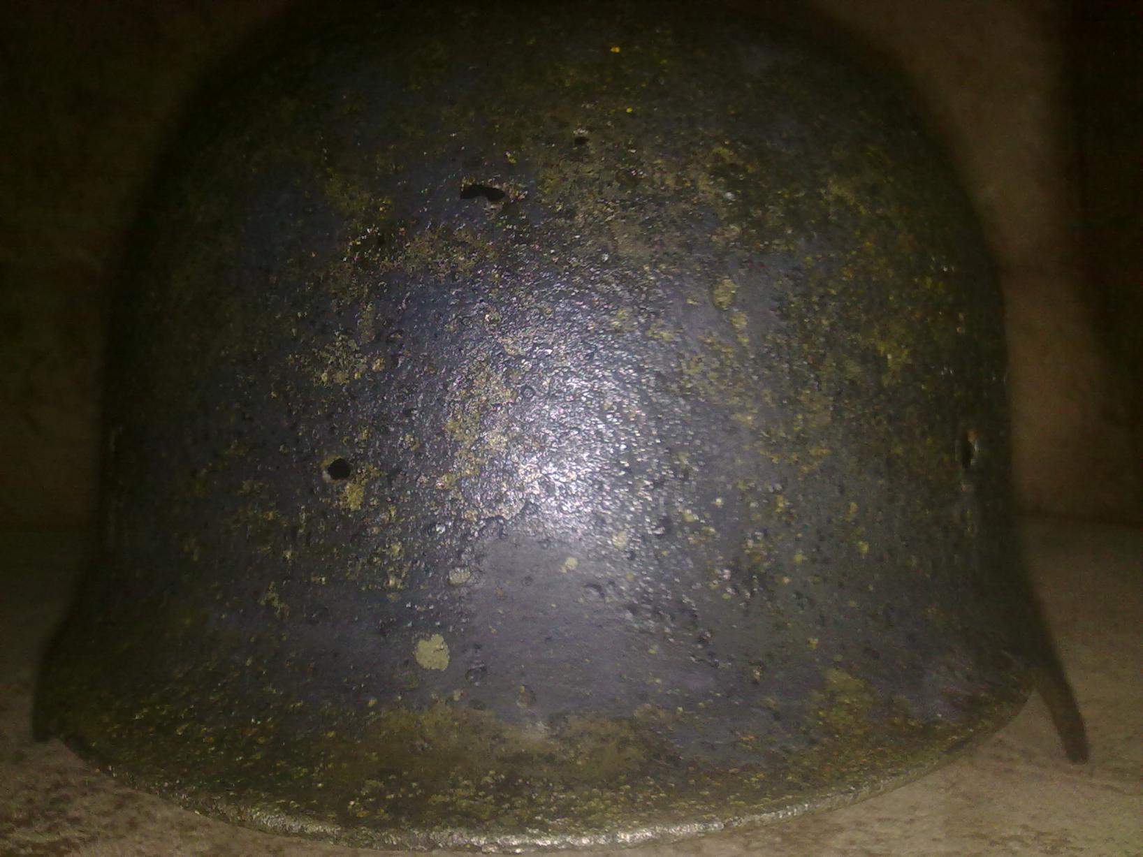

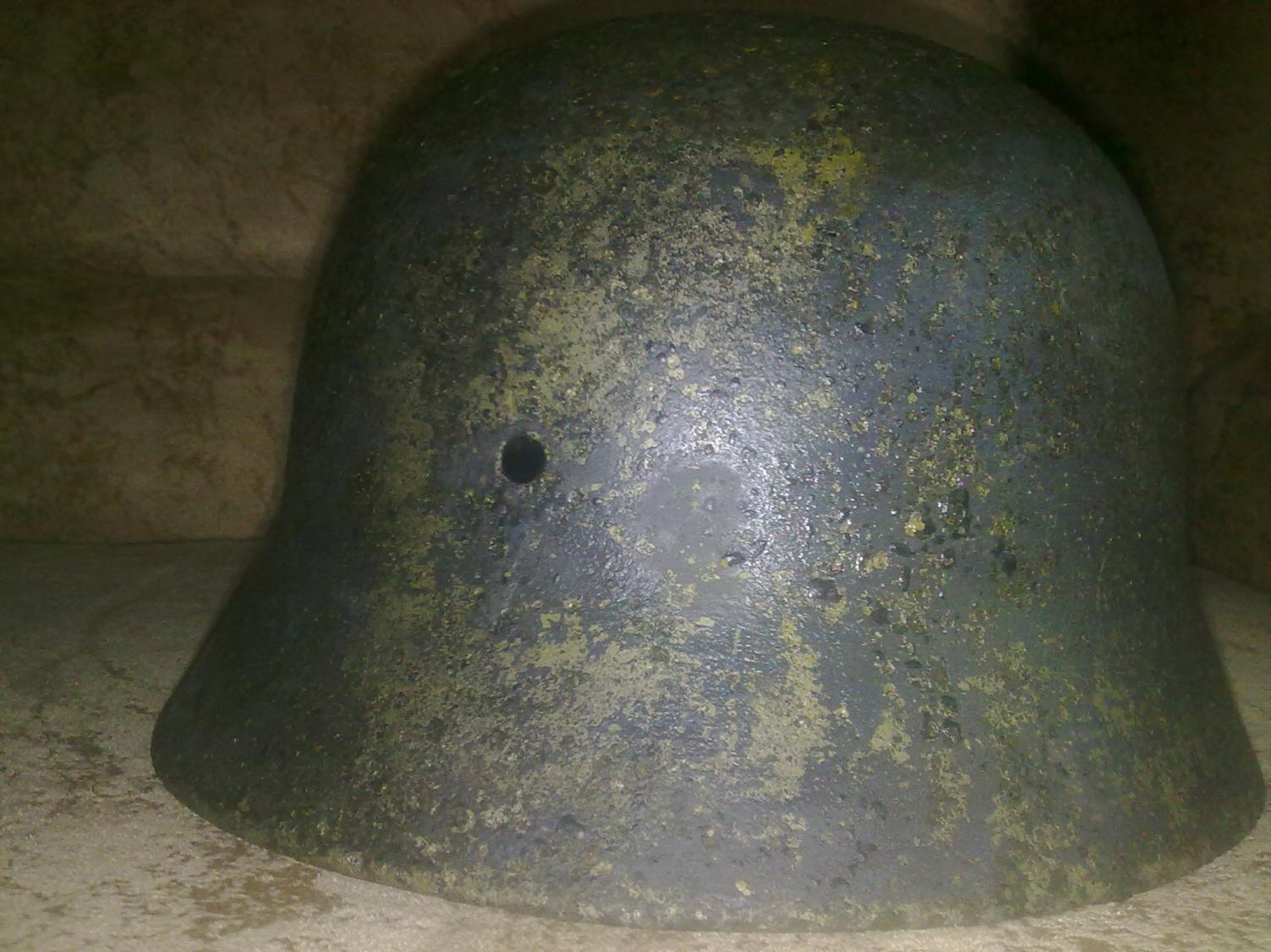

    Приветствую всех.Вот что получилось с моей 35-кой.Чесно говоря,результатом я не доволен,но,как есть.......:(Жду ваших мнений.С ув.GansGD.
    Чорний Ворон та 663 подобається це.

    п что именно не устраивает?вроде не плохо краска вылезла.можно и дальше продолжить .но я бы деки залил воском от греха .
  7. Shpagin
    Shpagin Leutnant Клуб взаимопомощи
    2.724
    Крым, Украина
    Нормально для такого качества горшка. Яблоко с перекрасом. Внутрянка хорошо "отошла". Консервировали уже или просто не высох ?

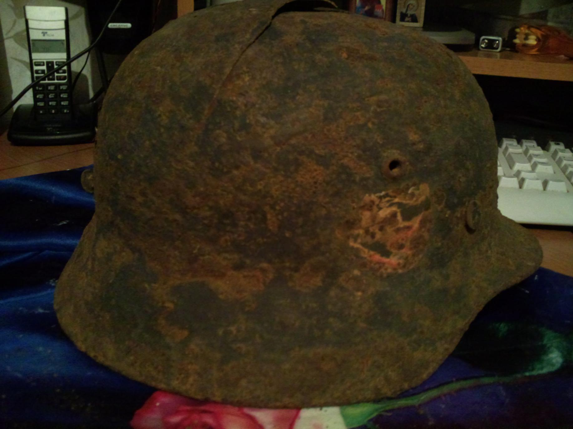

    вот решил помылить колпачек вроде как в перекрасе.деки точно под краской.
    результаты буду выкладывать.
    но есть вопрос-перед мыльными ваннами кожу нужно снимать или можно с ней купать?

    Я бы снял.
    Скорее не из-за "боязни воздействия", а просто под обода/кожу всякое забьется + помыть нормально не удастся. Плюс каска то далеко не коллекционная, а обод можно отдельно отреставрировать.

    вроде уже купалась в щавельке((но помылить все таки хочу недельку

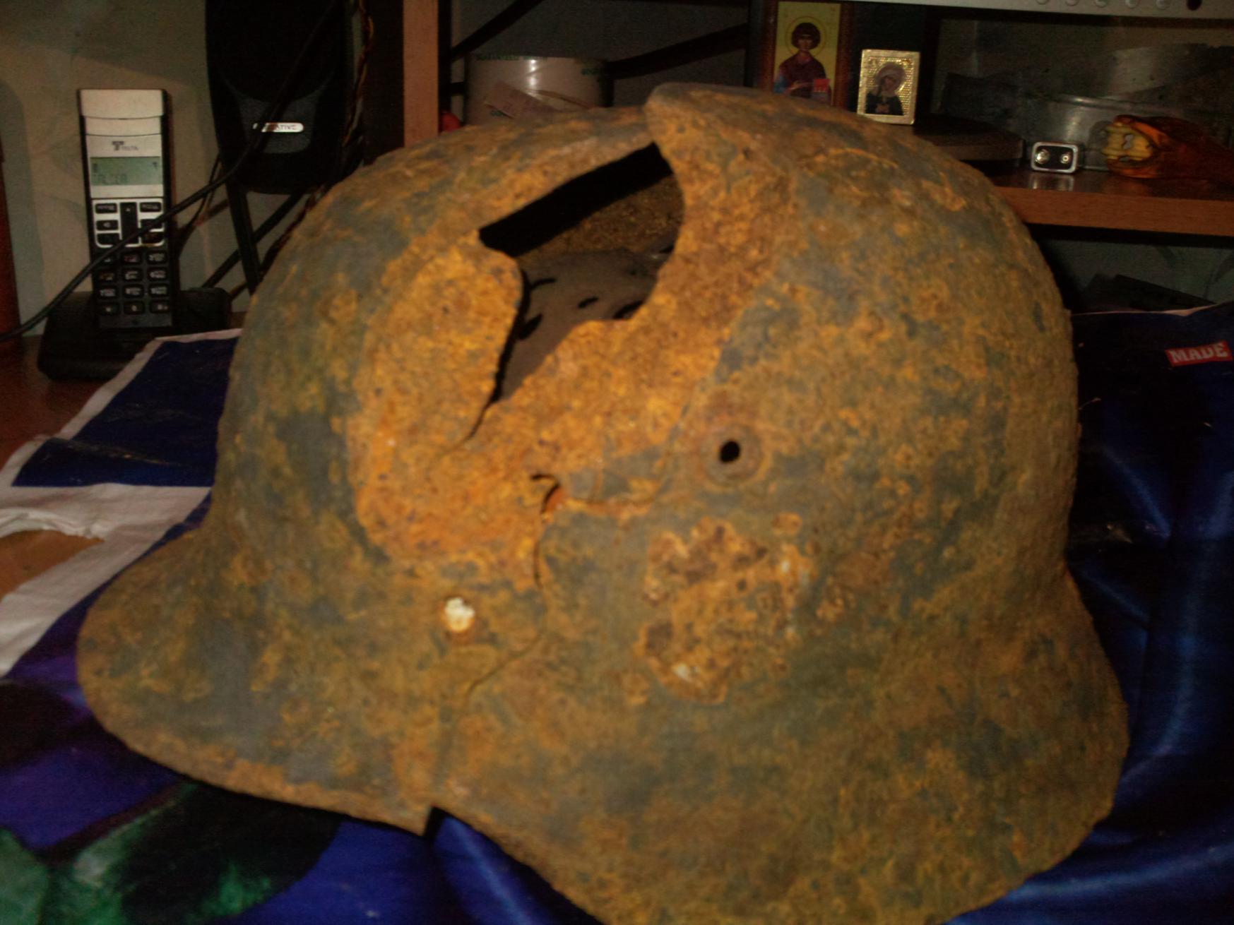

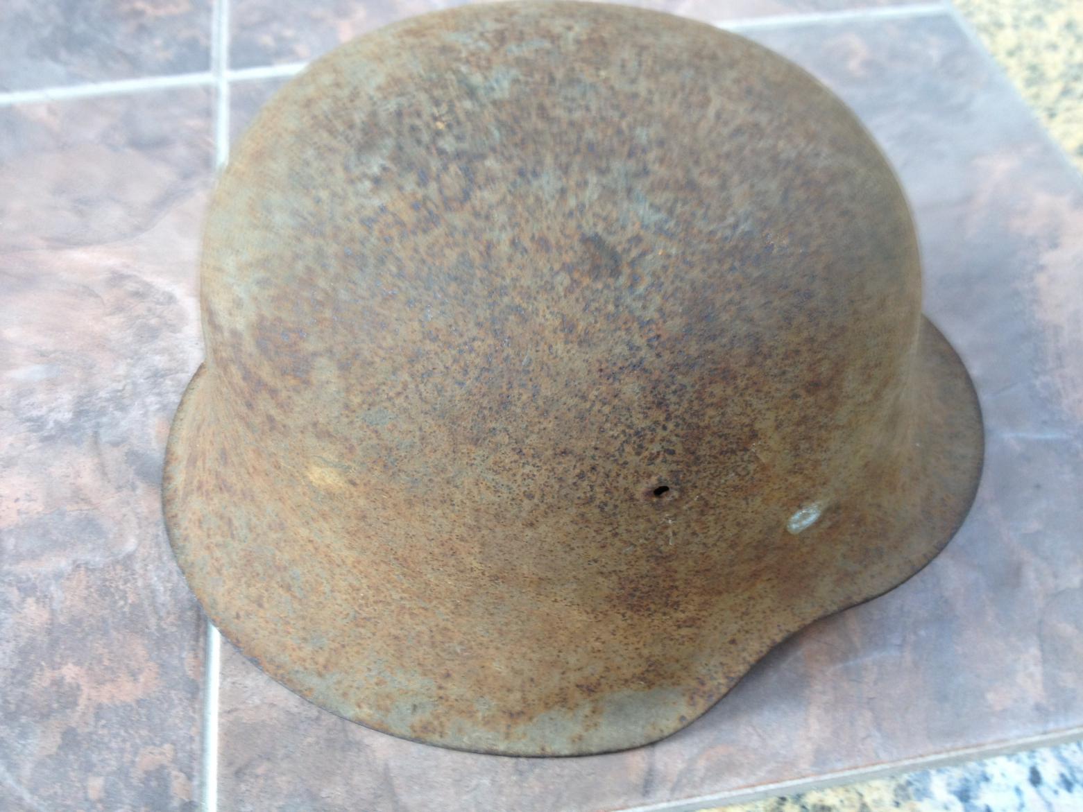

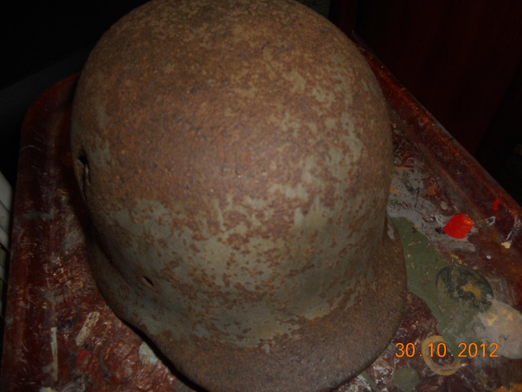

    Камрады, нужен совет.
    Есть каска М 42 состояние металла просто песня, вся в пыли, фото ниже.
    Как технологически правильно поступить?
    декали походу нема (нет рельефа)
    Сначала замочить в просто теплой воде?
    на пару дней.
    А потом на месяцок в мыльном растворе (50-70 гр мыла на ведро)
    с ежевечерним протиранием губкой для посуды.
    Это вроде бы понятно.
    А вот со щавелькой как быть?
    Где купить, или чем заменить при отсутствии таковой?
    Как быть далее? Интересует технологический процесс для новичка,
    Что в Какой последовательности, в какой пропорции использовать, для того, что бы ничего не испортить?

    ну если результат после мыла вас устроит то жавелька будет лишней.имхо
    краска у меня после щавеля стала синеватой как люфт.
  15. Shpagin
    2.724
    Крым, Украина
    Стандартно, классический чердачек.
    - просто в водичке отмочить (грязь сбить)
    - разобраться с люверсами/кламмерниками (заварены ?)
    - по результату в мыле/моющем подержать
    - если качество не устроит, то "качели" - слабый щавель/мойка/цикл (часа два на все).
    - законсервировать.

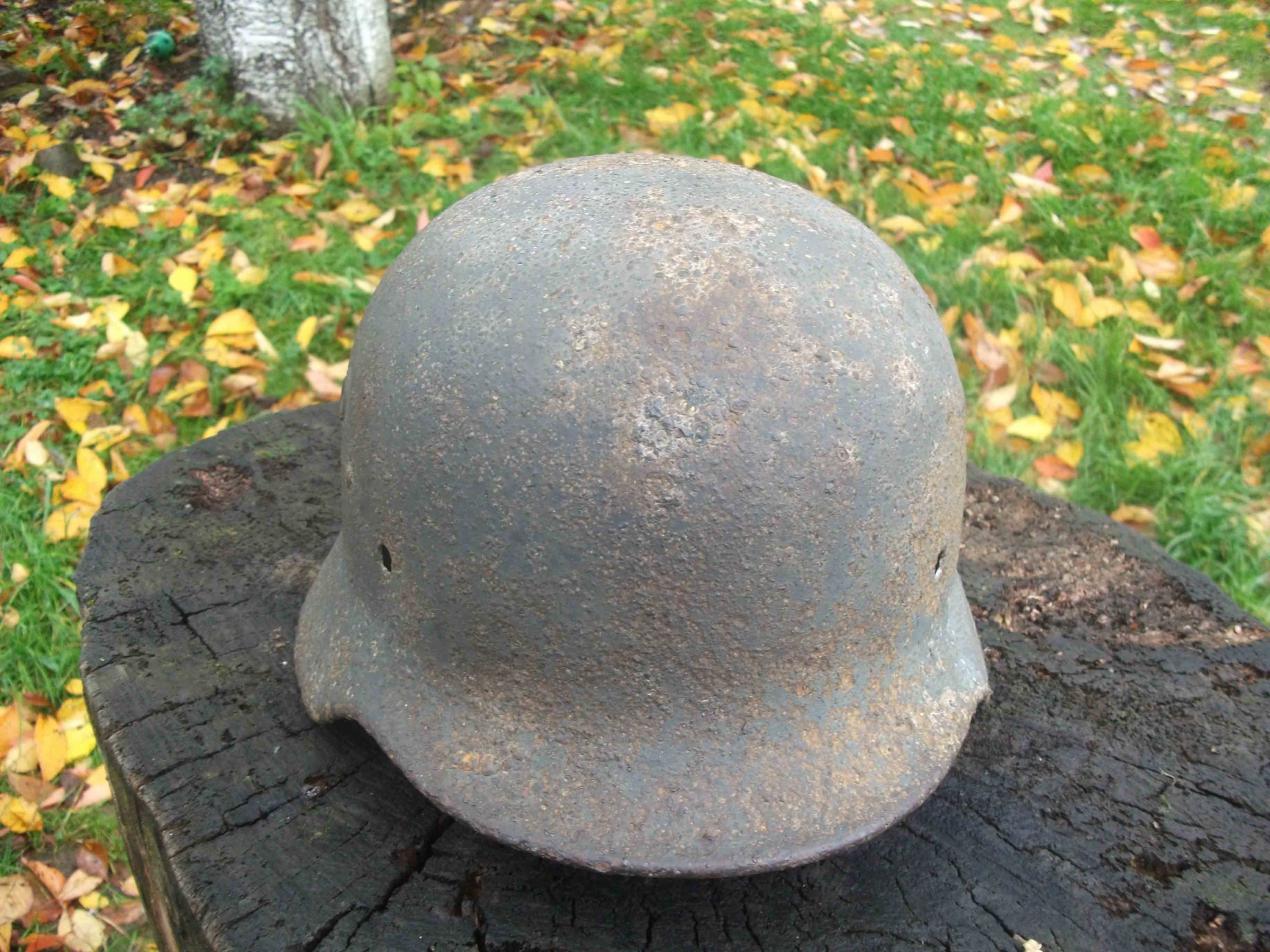

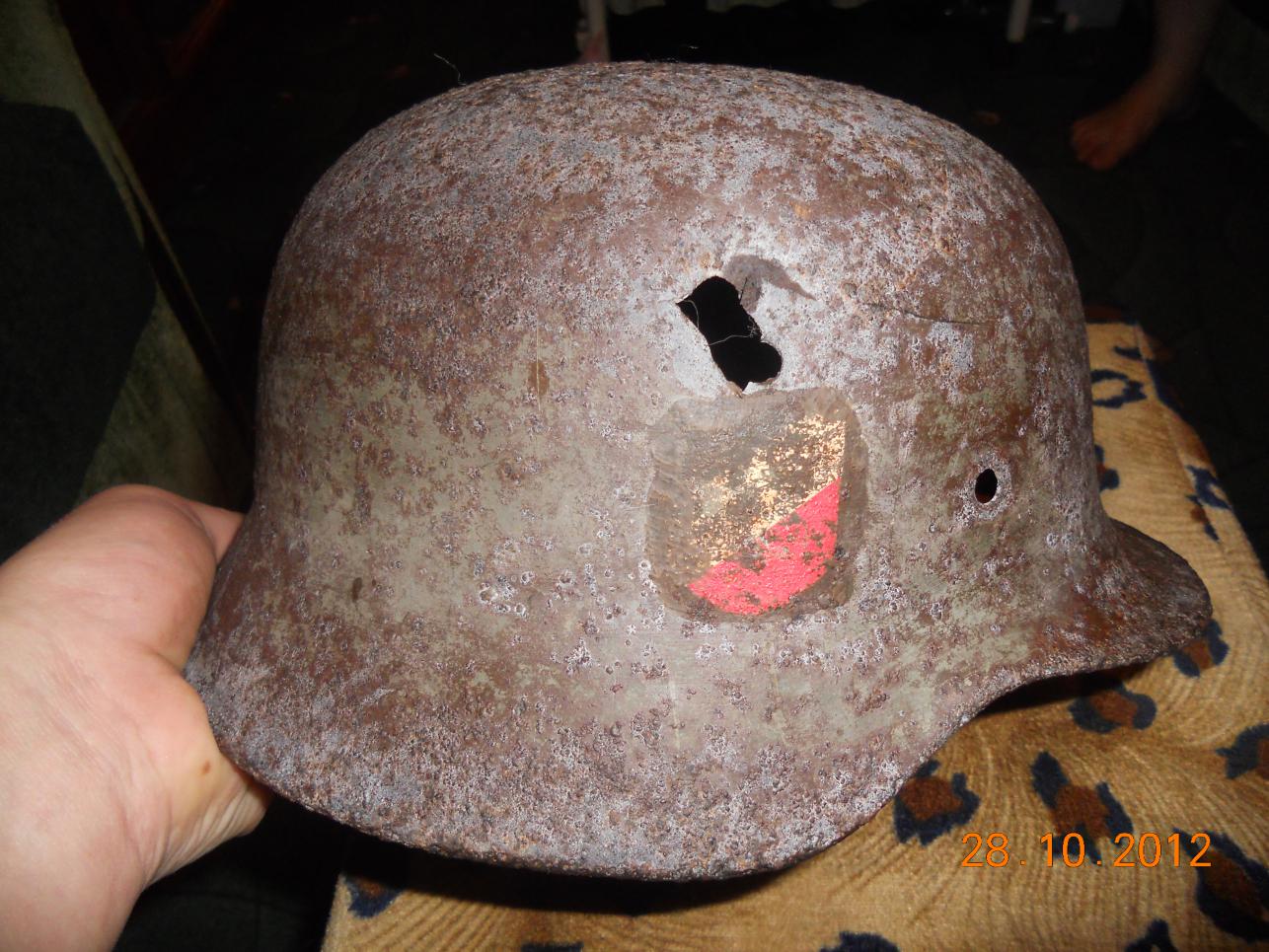

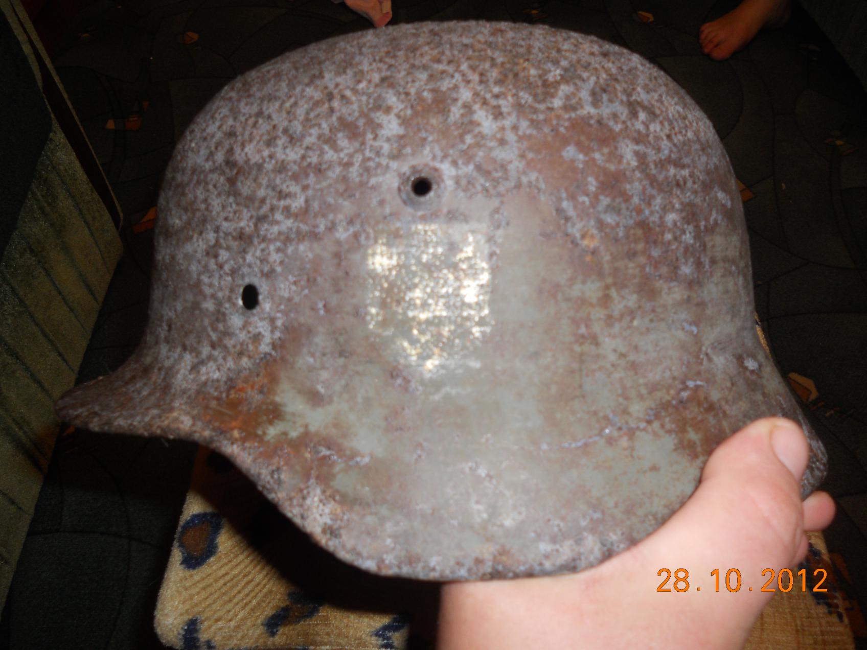

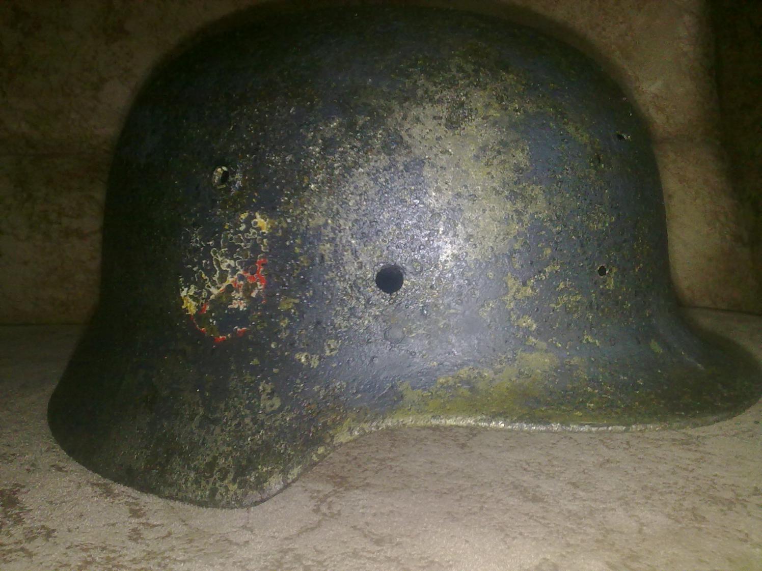

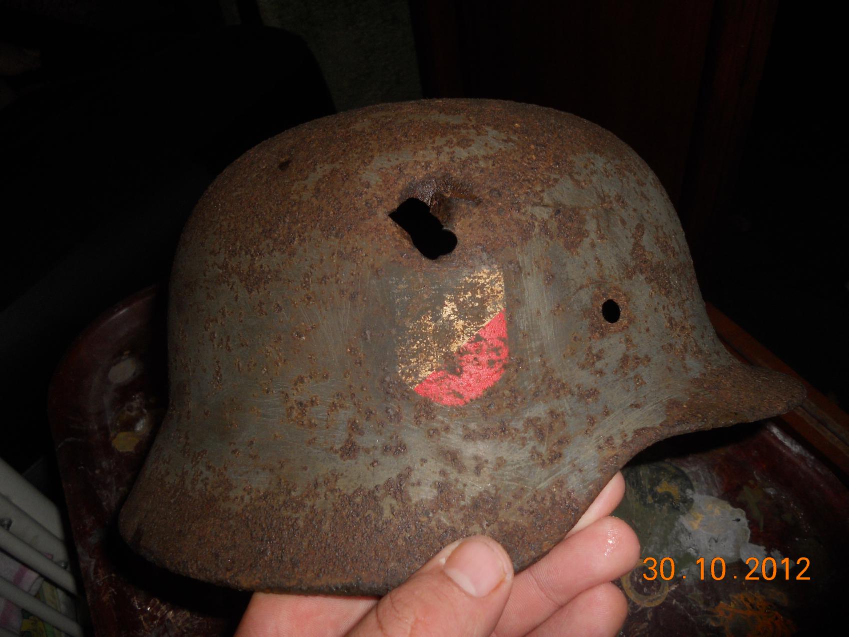

    Мою сейчас касон,первый раз фронтовой перекрас и закрашены декали(м 35 двухдекалка)100 грамм на 13 литров вода холодная,да я не спорю мыло помалу седает ржу,но оно не по дням о по часам сьедает фронтовой перекрас на месте декали и торкает декаль,и вот я сейчас на грани-просто из опыта либо ты имееш деки неизмененного цвета чистя мылом и ловя момент...грань... и яркие цвета ..либо когда из деки будет белый щит:(либо четкий белесый рисунок после щавля понятный четкий но бездушный,как не странно но на 100 процентов уверен по опыту что мыло ест деки я предпочитаю чистить декали именно мылом ловя грань- когда их пора залепить пластилином (кстати пластилин не пропускает воду в микротрещины за счет своей жирности он отталкивает воду и на мой взгляд является альтернативой воску при чем на пластилин трудозатраты минимальны)

  17. Shpagin

    Фото сможете выложить ?
  18. АСИРИС 1984
    АСИРИС 1984 Hauptmann Клуб взаимопомощи
    13
    15
    3.930
    Белая Церковь
    Собственно вот-3 дня в мыле,деки были полностью под перекрасом,думаю пора залепить курицу,триколор был залеплен вчера.

  19. Shpagin
    2.724
    Крым, Украина
    Я бы "белизну" убрал (локально, кислотой "тяжелой"), да и все. Это известковый налет, и не из-за зимника, а просто копаная она. Ни мыло ни щавель там пока ничего не прибавят, бо налет этот мешает.
    А после уже видно будет - может еще пощавелить/помыть слегка. Деки заклейте, если так уже боитесь за них :)
  20. АСИРИС 1984
    13
    15
    3.930
    Белая Церковь

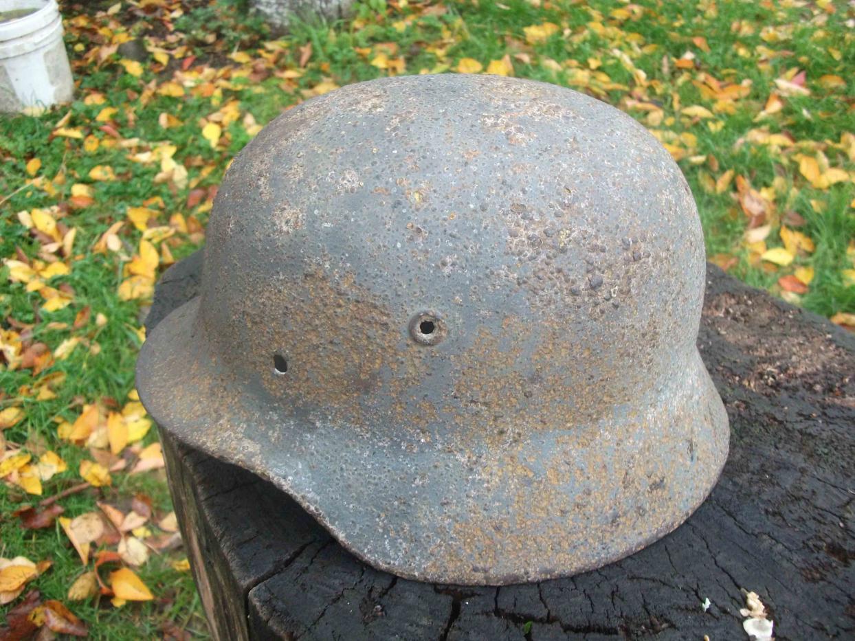

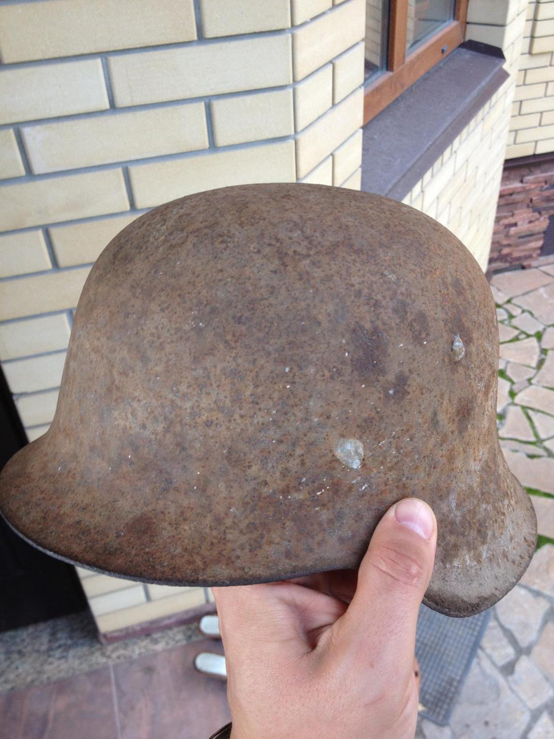

    Да уже заклеил:),белый налет после мыла появился,это выступила известь?какой препарат посоветуете?

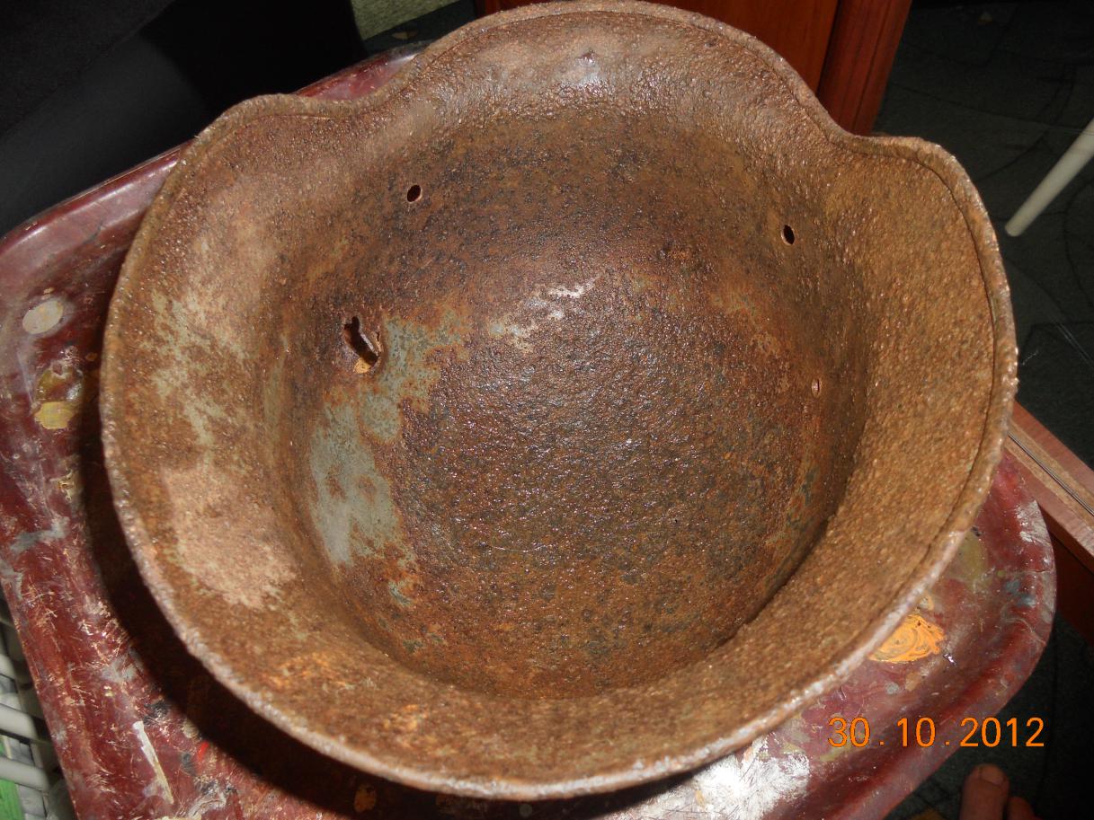

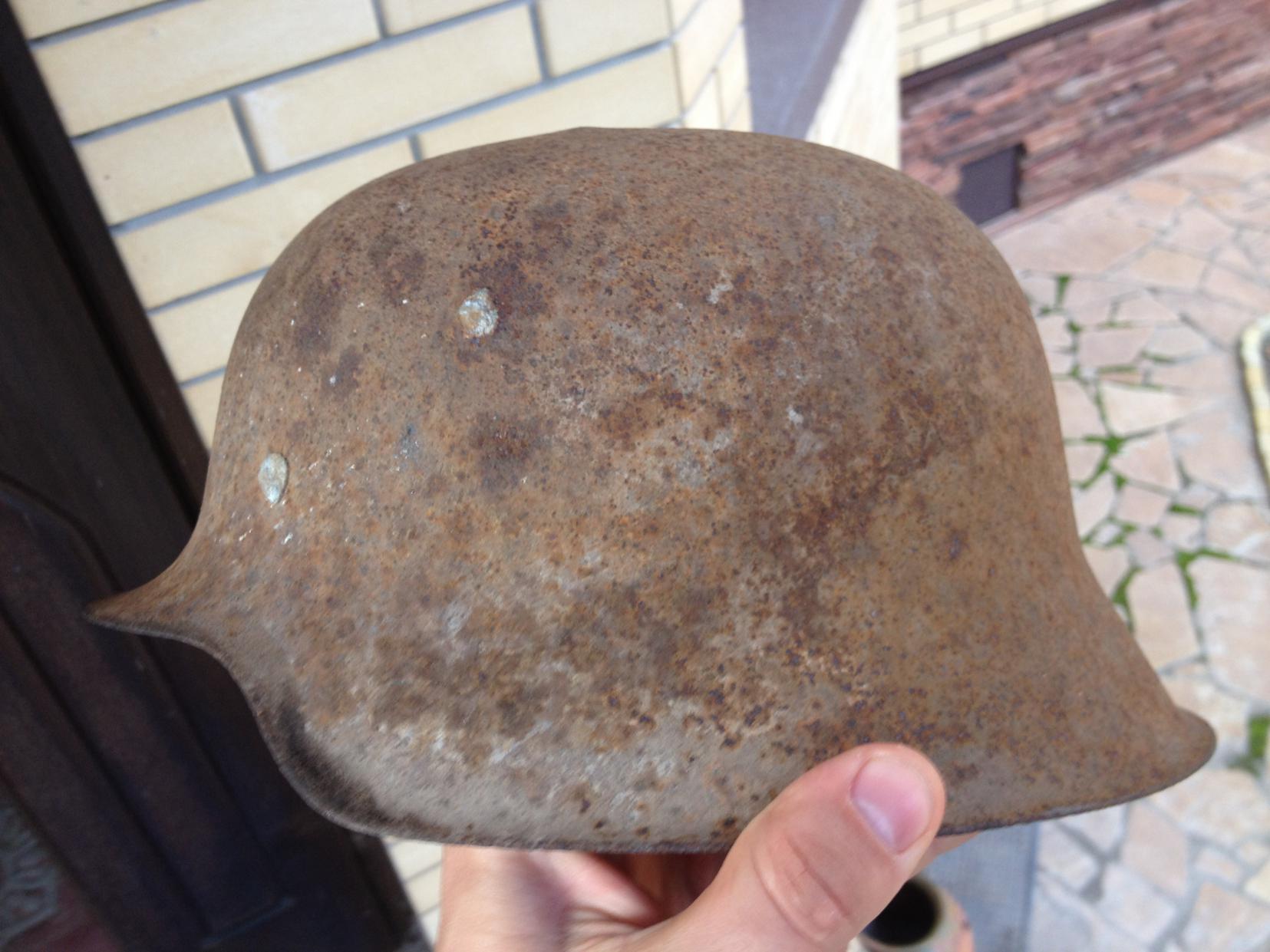

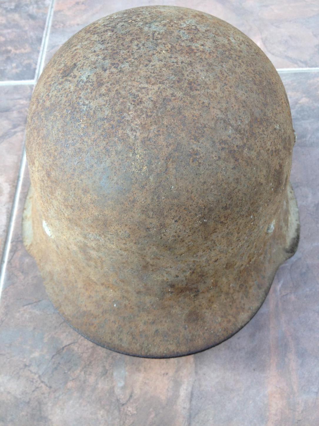

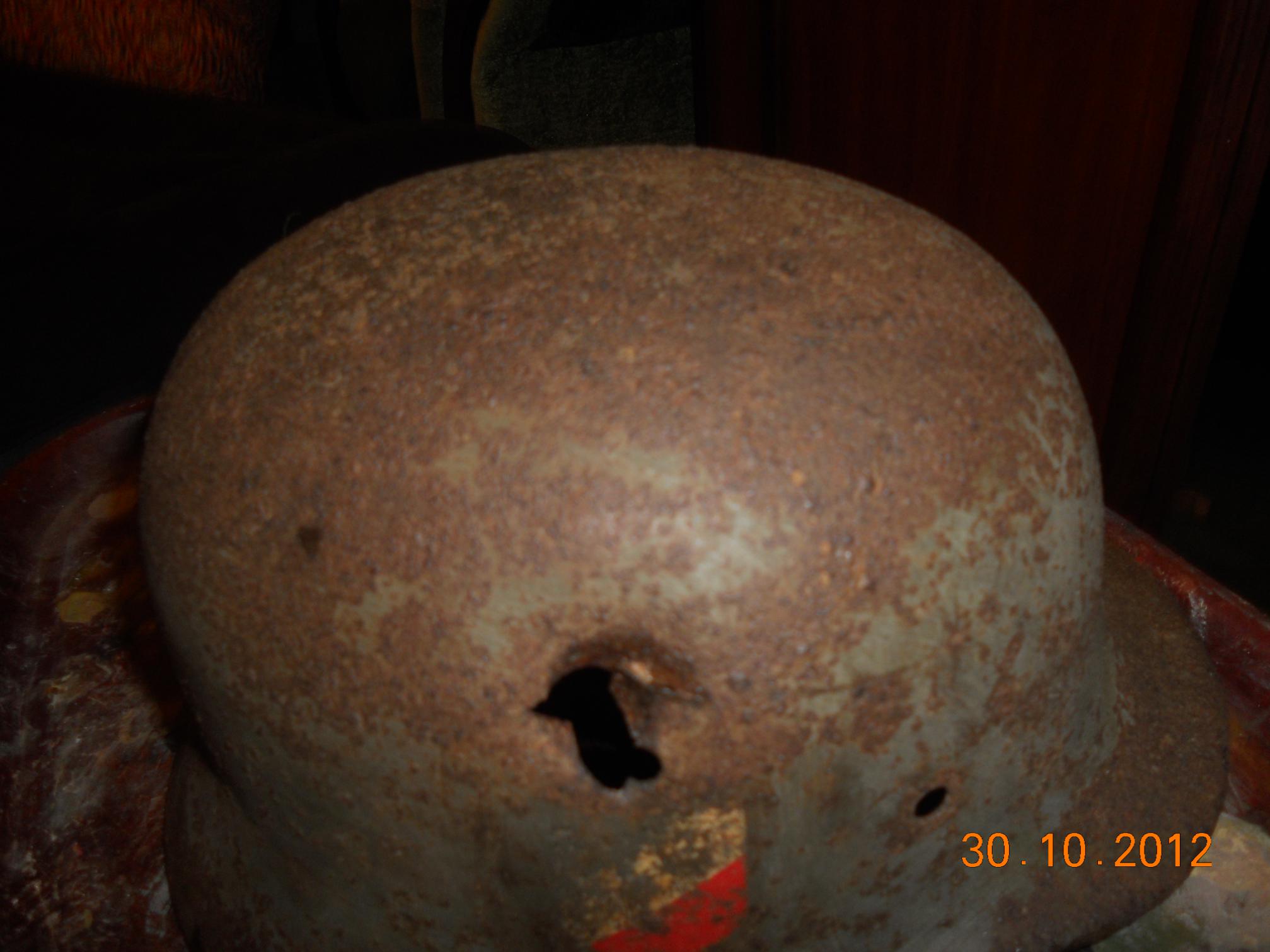

    Попробовал и я помыть в мыле,недельку откисало в мыле,потом на час поставил в щавельку.Посоветуйте,оставить так или кислотить дальше?

  22. Shpagin
    2.724
    Крым, Украина
    Соляная кислота 5-7%, либо что-то ее содержащее, типа "туаленого утенка" или "Комета" какого. Состав смотреть надо. Будет при реакции "пузыриться", значит работает. Наносить локально, чуть выждать и смывать/промывать. Несколько раз, до удаления.
    У меня в альбоме 5-ое фото подобной штуки.
  23. Shpagin
    2.724
    Крым, Украина
    Наружка уже ничего, внутрянка в аналогичной "каке".
    Или мешали в ней-то.
    Я б залепил пластилином люверсы/кламмера и изнутри солянкой прошелся бы (или залил средство туда, что б постояло, не трогая наружку).
    А как более-менее выровняется, пару циклов щавель/мыло (по часику-два) и хорош.

    Обрабатал утенком локально-весь шлем:) результат радует:beer:

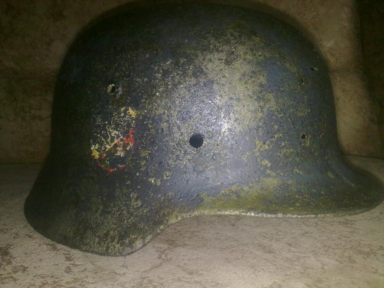

    Вот-результат на сегодняшний день,шлем вытянут из мыла,повторно обработан утенком и закинут обратно в мыло,в принципе результатом доволен,жаль подпись уходит:(
