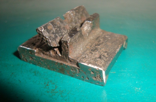

    Приветствую! Как говорят начинать надо с малого, ну вот начал...

    К 38-му! Желаю успеха найти остальное!
