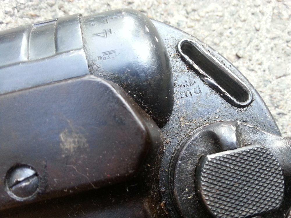

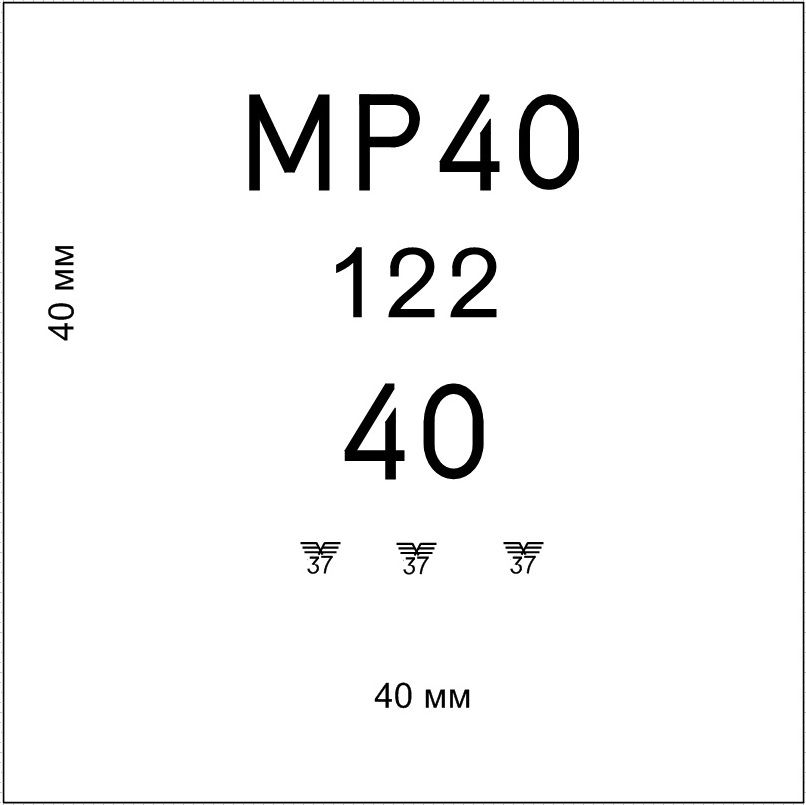

    Тренируюсь рисовать клеймо, пока вот что получилось. Какие у кого есть замечания, как по мне, то более-менее похоже, единственно, 122 получилось шириной 8 мм, а не 6 как было указано, и толщину шрифта можно немного увеличить. Птичку 37 рисовал по сохранившемуся клейму, вписывается в квадрат 2х1,5 мм (померить точно сложно).

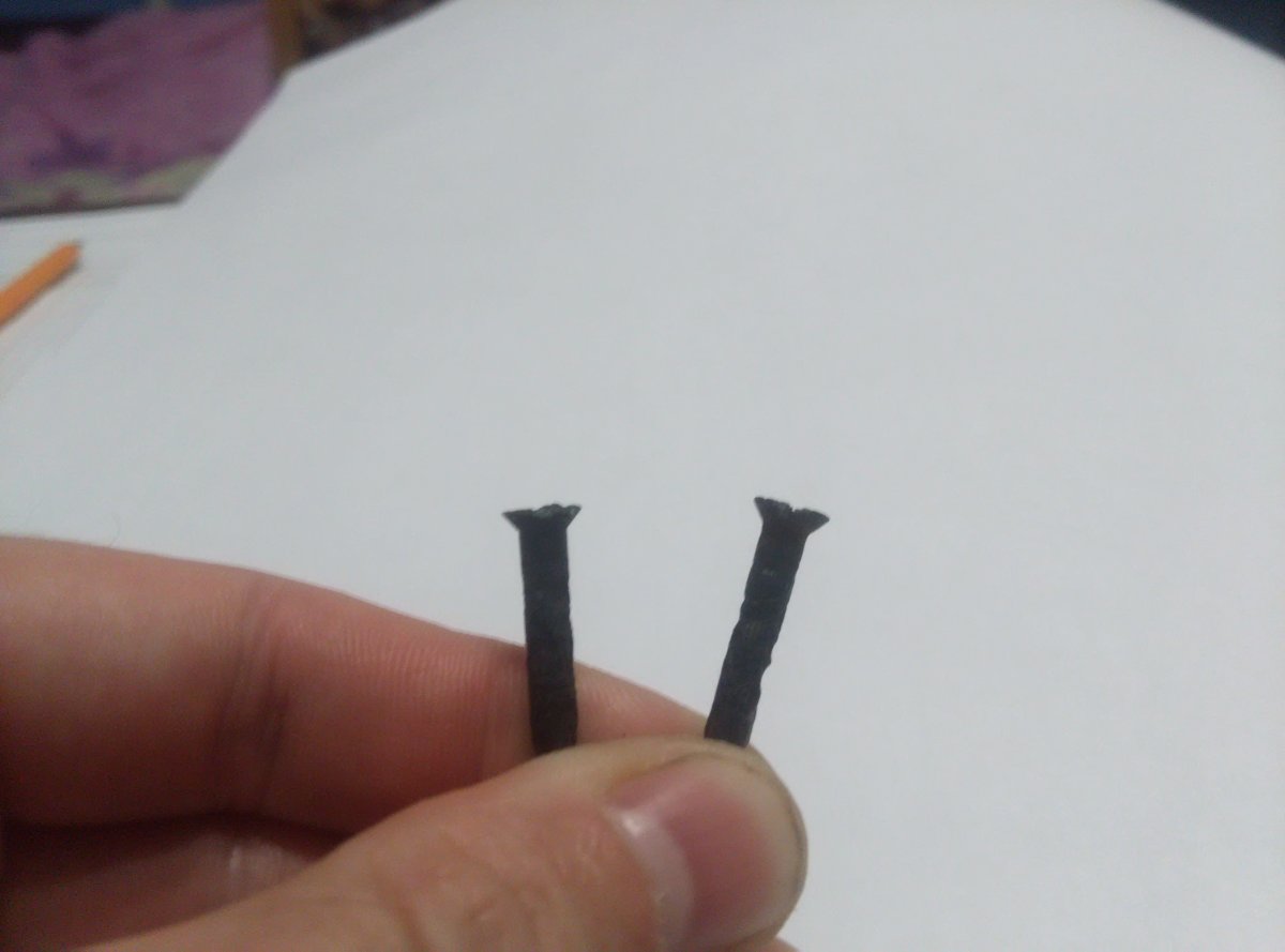

    Для 663. У меня шляпки оригинальных винтов имеют такой вид.

    Амадеус, как по мне - идеально. Теперь главное угадать размер букв. Я совмещал фотографию оригинала клейма с нарисованным мной, получилось нормально.

    При распечатке в visio получается 1 в 1, а если распечатывать как графический файл, то сначала нужно его уменьшить, чтобы размеры квадрата 4х4 см совпадали.

    Возможно форма от производителя зависела. У меня такие шляпки.
    Стрипа, Otto 663, RIHARD 77 та ще 1-му подобається це.

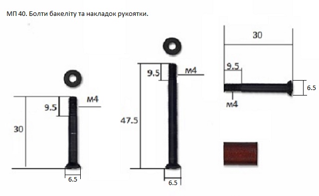

    Вот накидал схемку болтов с помощью форумчан. Может кому пригодится, удобно в работе использовать.

    Ваффенамт "37" не такой. Вот так он выглядит:

    Вот складские оригиналы, везде винты не с плоской шляпкой

    Значит, получается, на моем не оригиналы? Еще раз перемерил Ваффенамт "37", высота не более 1,7 мм, ширина не более 2,4 мм, как такое может быть?

    Там не такой уж и большой изгиб. Думаю на ваших его просто коррозия сожрала

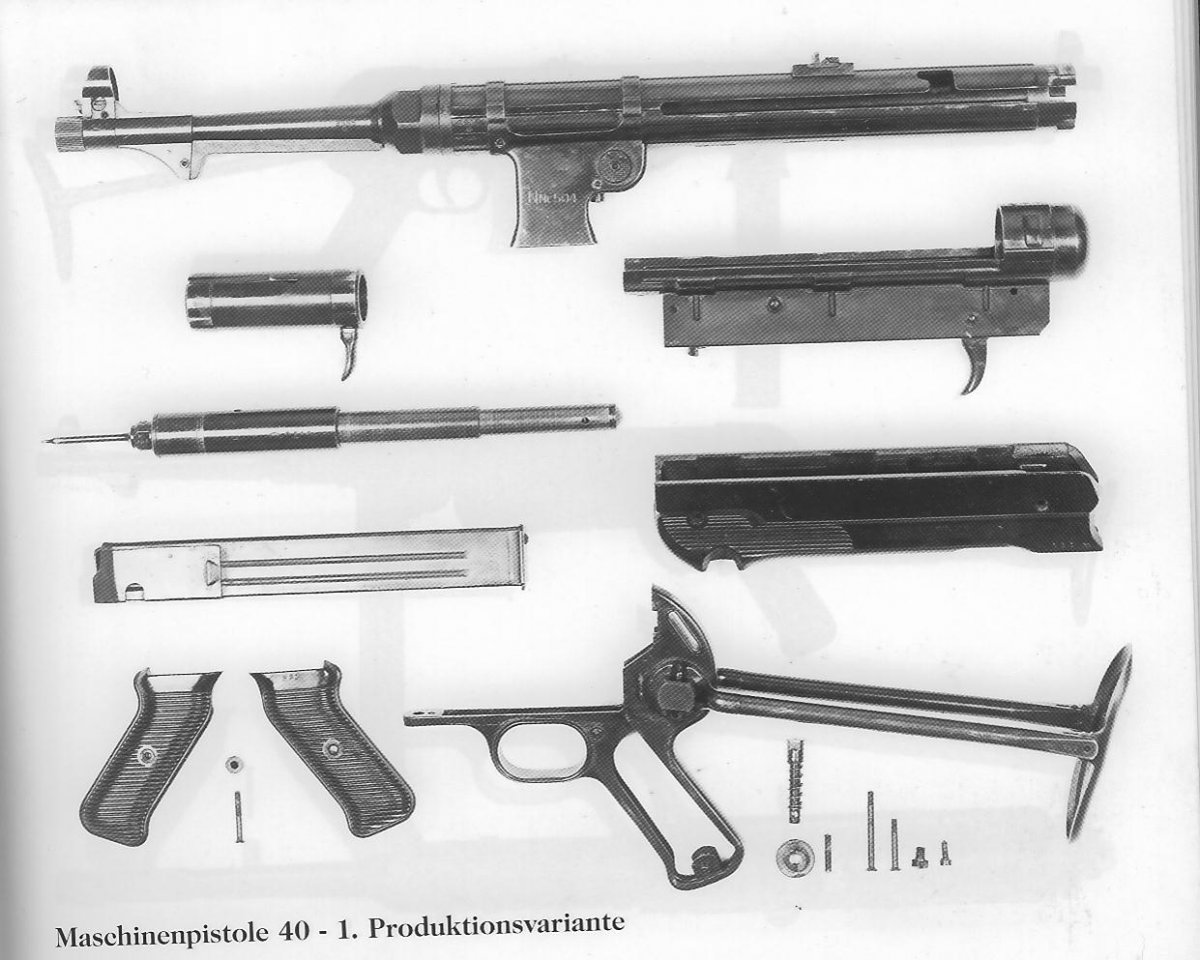

    Вот моя модификация, ранний мп40, шляпки плоские. На втором фото ранний мп40, но с рукояткой от мп38 вроде, бакелит закреплен винтом с плоской шляпкой.
