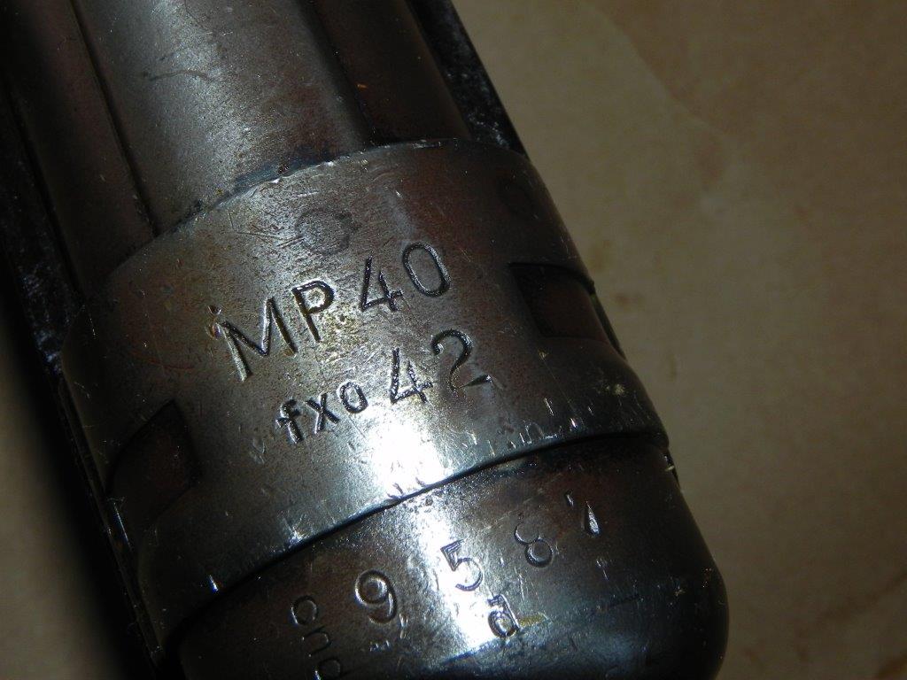

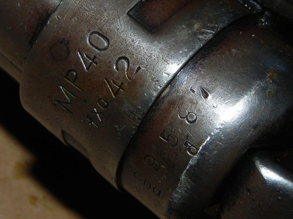

    В самом начале 41-го стал "fxo", до этого был "122"
    Если хотите fxo 42. То вот экземпляр для примера:

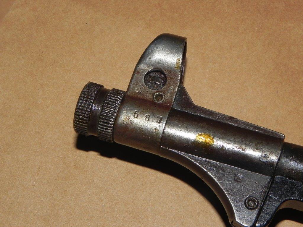

    Cпасибо alf! Именно такие остатки букв я увидел перед чисткой.

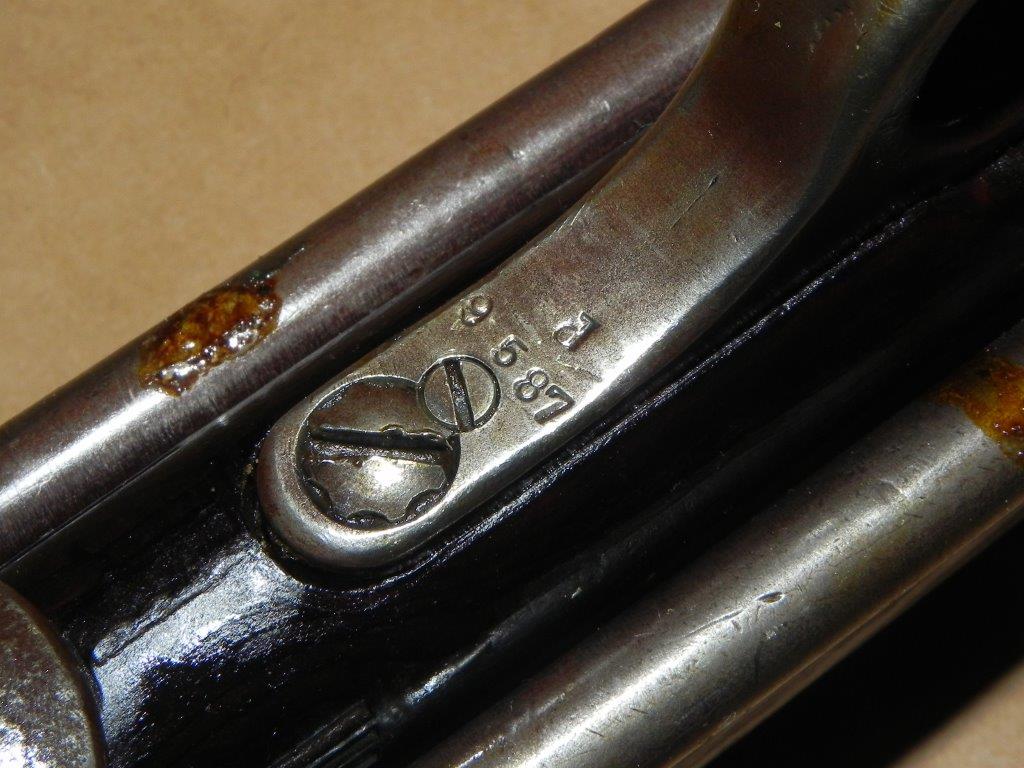

  4. alf301273
    alf301273 Hauptmann
    67
    107
    2.351
    Харьков

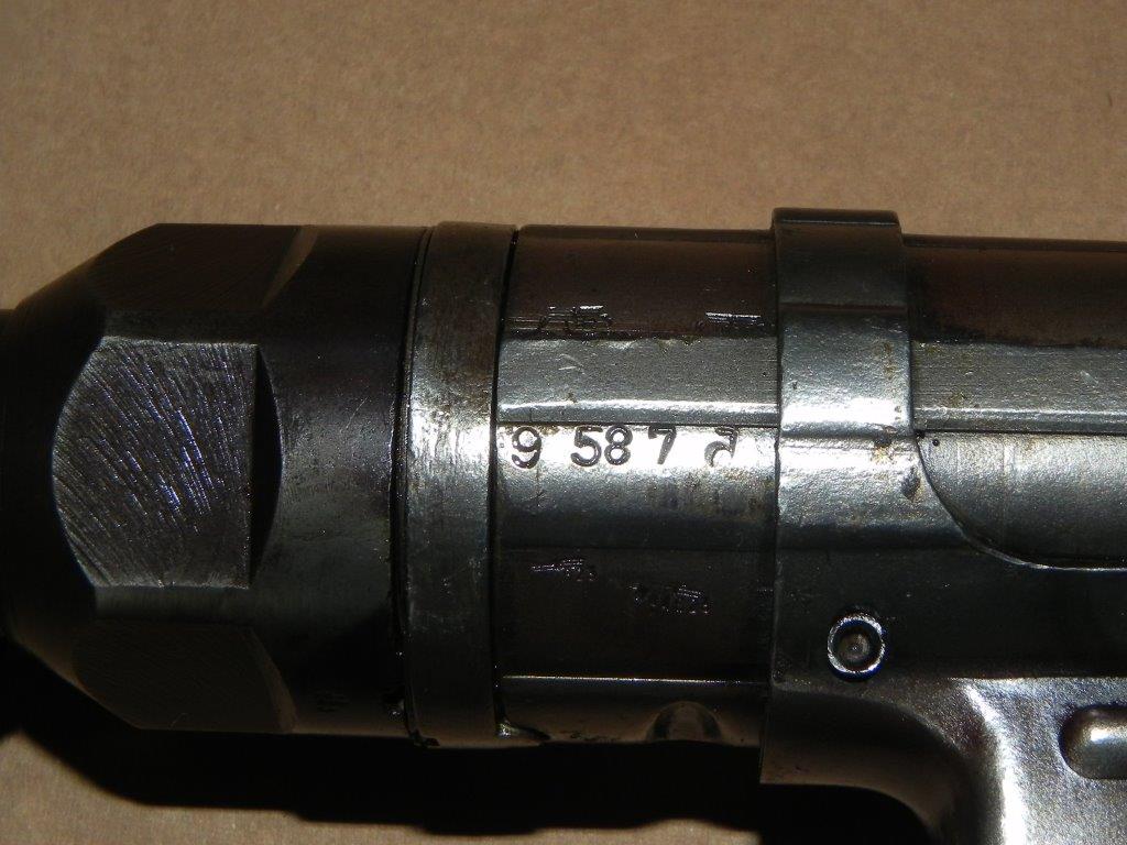

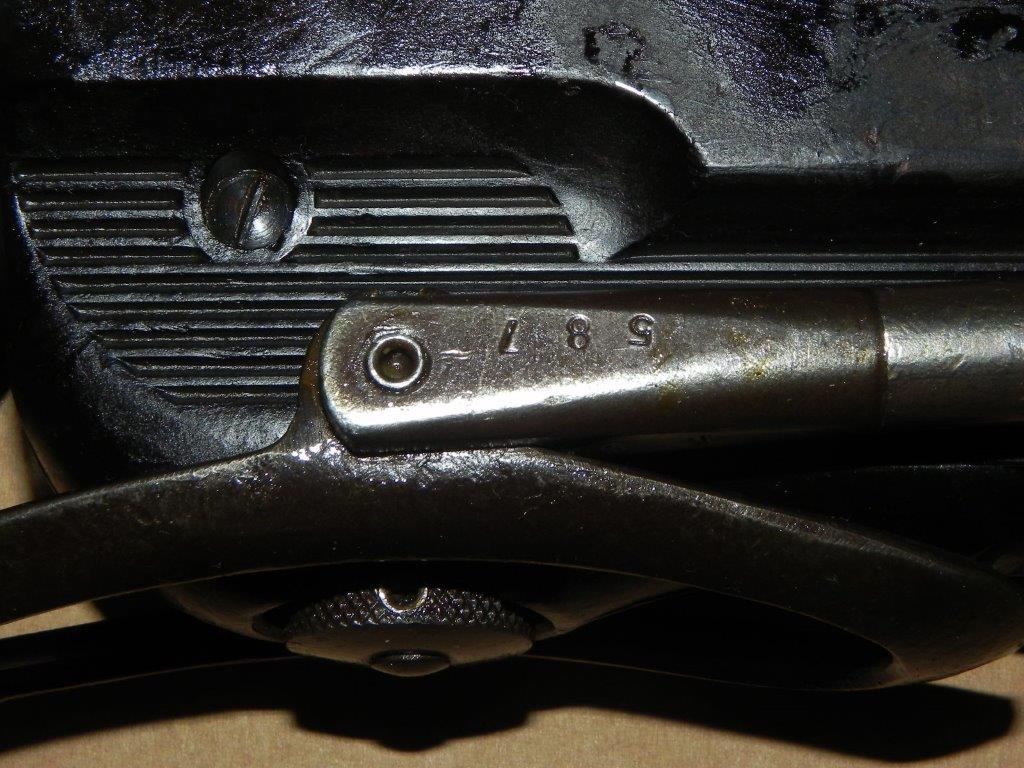

    На этом экземпляре на тыльнике, возле номера набиты буквы "cnd" это один из субподрядчиков, завод Krupp-National-Registerierkassen GmbH, Berlin,поставлявших на завод-сборщик узлы и детали для сборки МР40. Бывает еще "cos", "kur". Эсли этого нету, то деталь сделал сам Хенель

    Этого я уже не узнаю.( Сильно ржавчина поработала.

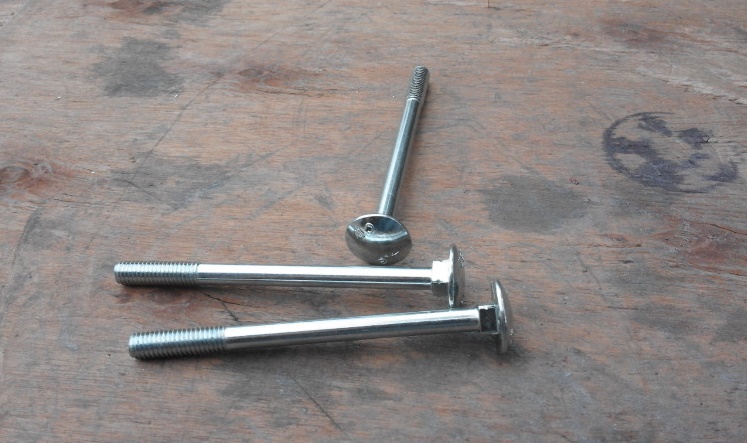

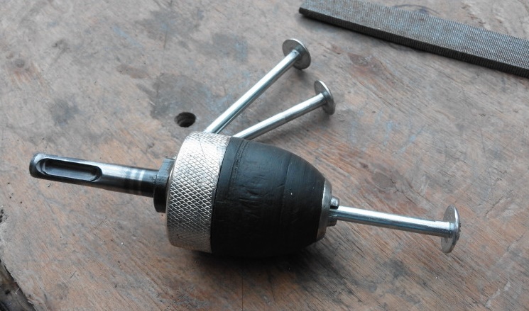

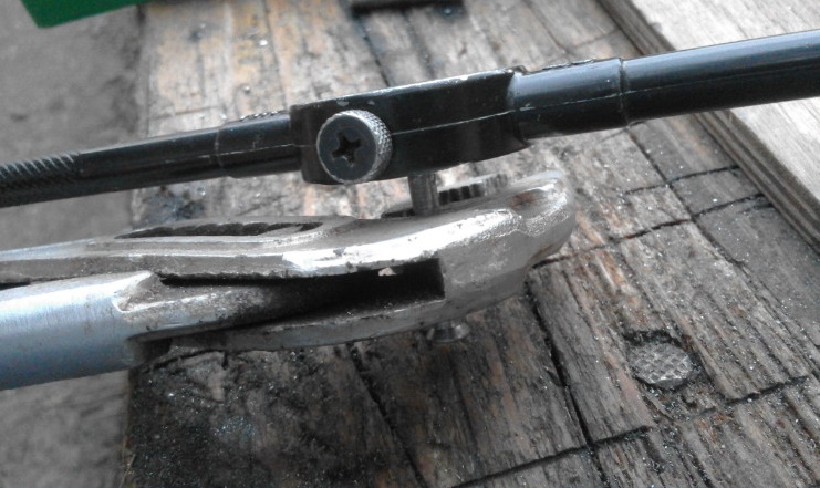

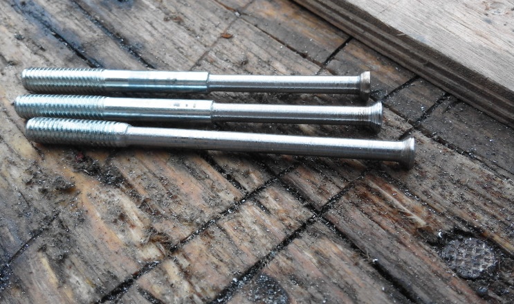

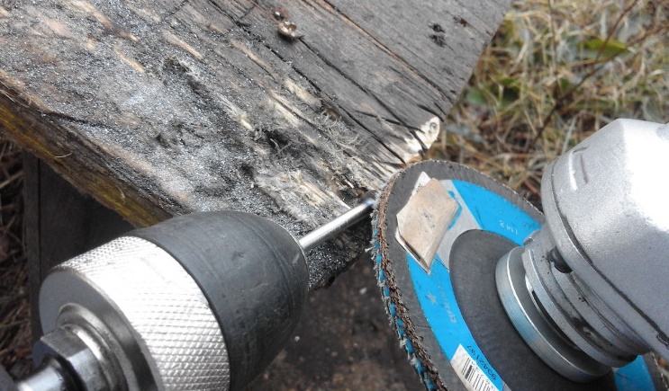

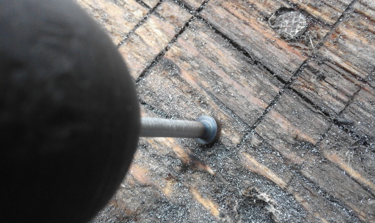

    Не зря же я узнавал размеры болтов на бакелит и накладок рукоятки, взялся за работу.
    Закупил болты исходники (более подходящих в магазине не было).
    Просто напильником под шляпкой снял четырёхгранник, для удобства в дальнейшей проточке.

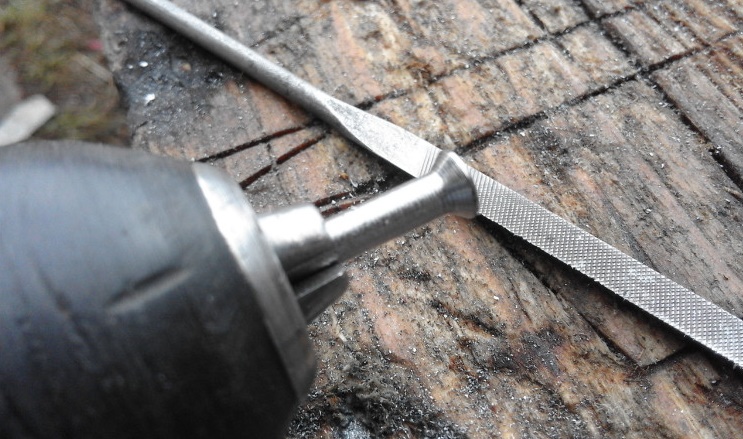

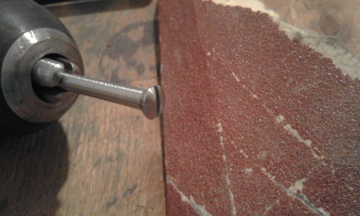

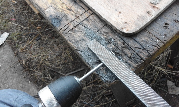

    На дрели с помощью напильника проточил нужную толщину, нужной длины с небольшим запасом.

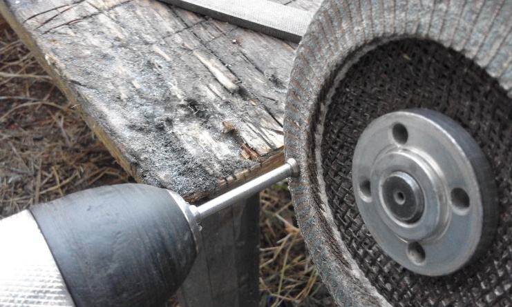

  11. 663
    663 ✠ Moderator
    17
    7.590
    Україна.

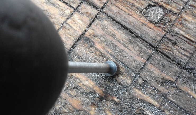

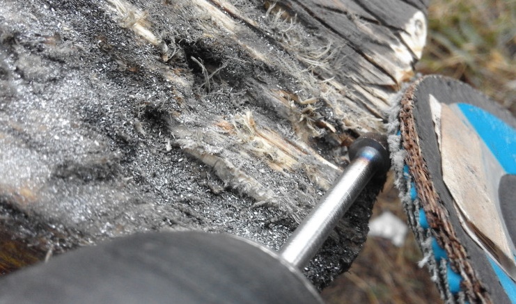

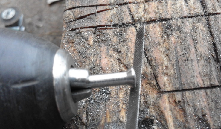

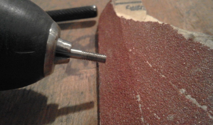

    Лепестковым диском с грубого снял лишний металл на шляпке.
    Piasterol, ГеннадийВ, Стрипа та 4 іншим подобається це.

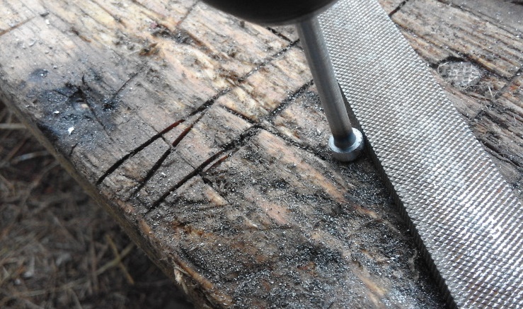

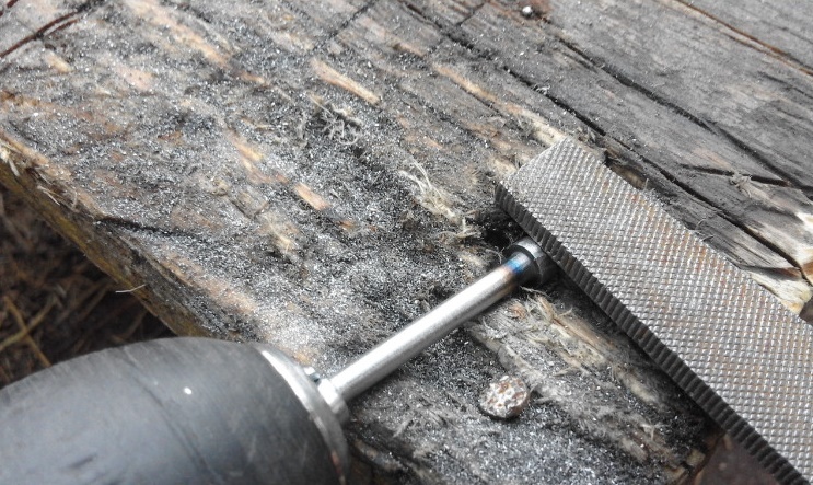

  12. 663
    663 ✠ Moderator
    17
    7.590
    Україна.

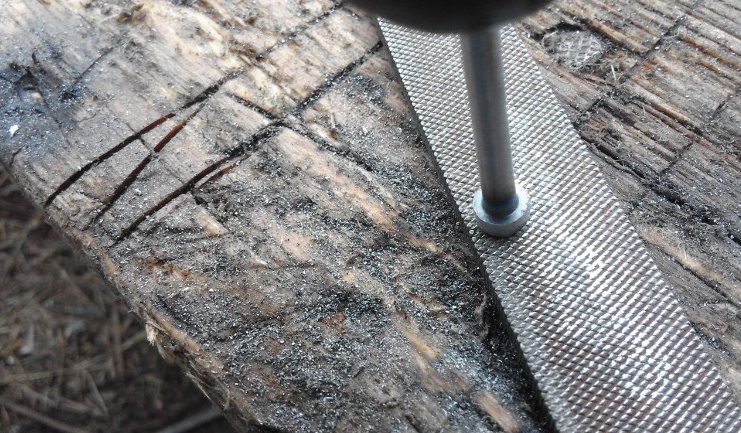

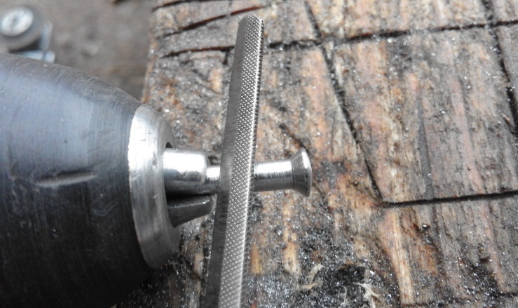

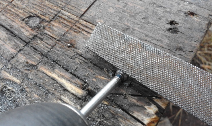

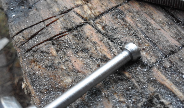

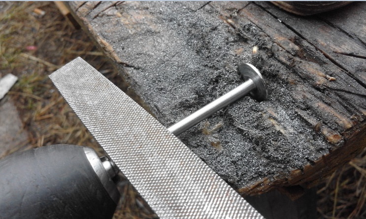

    Иногда после грубой проточки, особенно когда спешить, получается овал а не круг, это не горе. Поправляю напильником с грубого в круг.
  13. 663
    663 ✠ Moderator
    17
    7.590
    Україна.

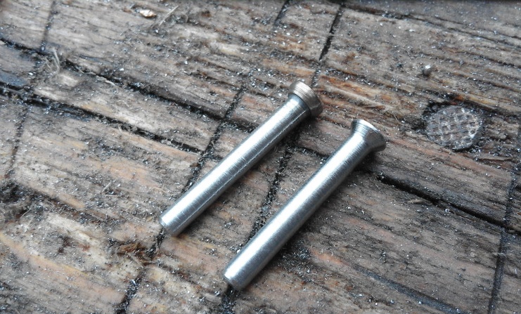

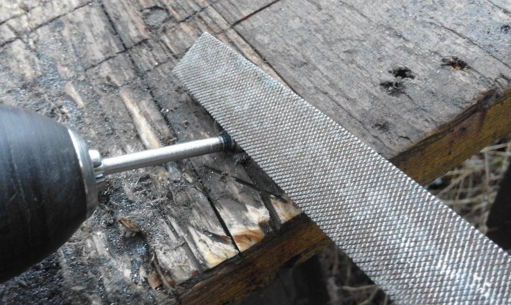

    После того как поправил напильником, дальше протачиваю в чистовую на дрели. (Такая кривизна получается редко, но её описание я просто пройти не смог). Обычно всё проходит гладко.
    Piasterol, ГеннадийВ, Стрипа та 3 іншим подобається це.

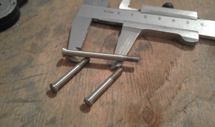

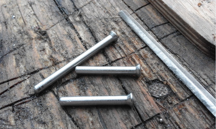

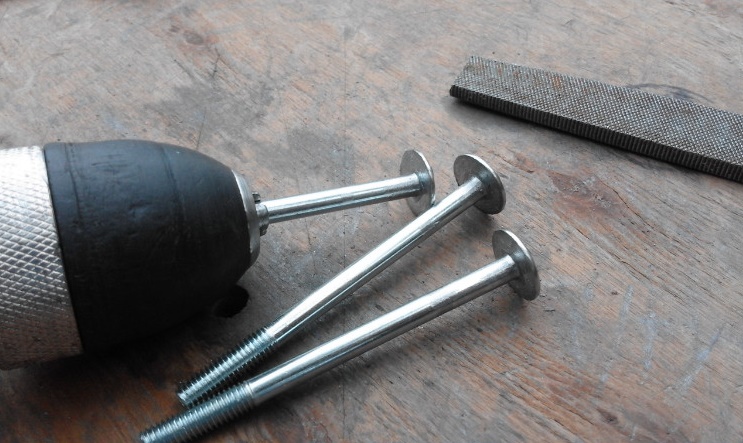

    Проточил шляпку под угол, шлифанул по высоте, отрезал проточенные части от бывших болтов. Получилось три черновые заготовочки.

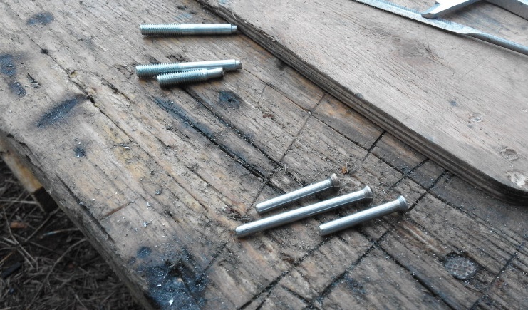

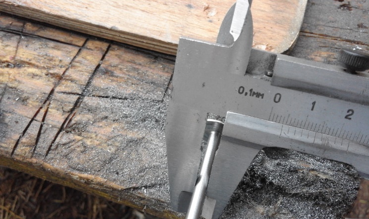

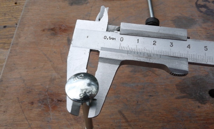

    Детали не большие довожу надфилем. Просто проточил и подвёл под штангель, всё в размер. Последнее фото разница меж черновой заготовкой и финишной заготовкой.
    ГеннадийВ, Стрипа, Otto 663 та 3 іншим подобається це.

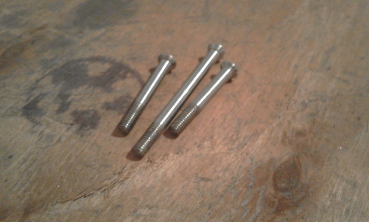

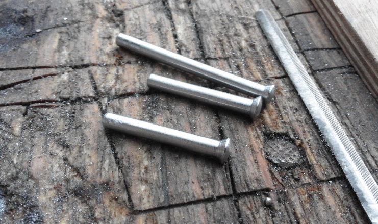

    Чистовые заготовки.
    ГеннадийВ, Стрипа, Otto 663 та 4 іншим подобається це.

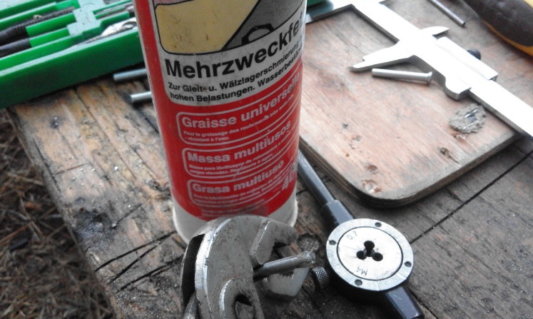

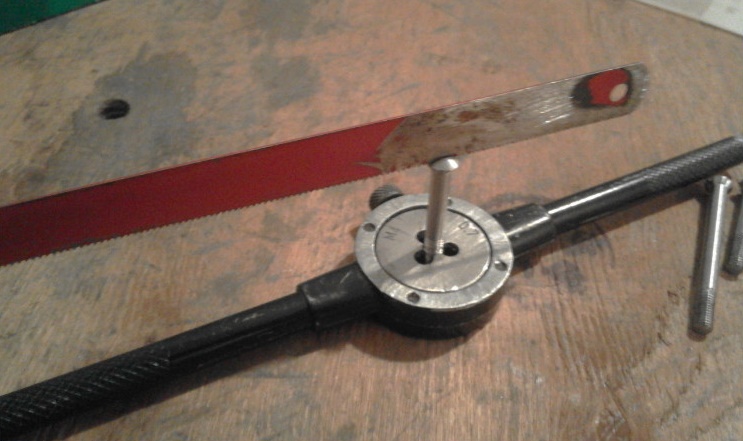

    Сточил концы где должна быть резьба так чтобы плашка находила мягко. Концы смазал литолом, нарезал резьбу. В ходе работы не забывал делать замер, чтоб лишнего не нарезать.

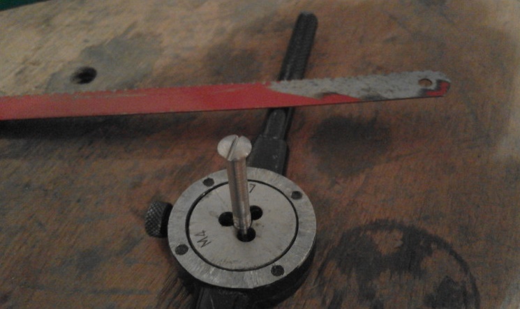

  18. 663
    663 ✠ Moderator
    17
    7.590
    Україна.

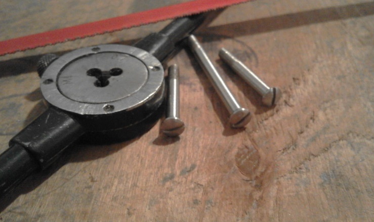

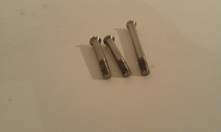

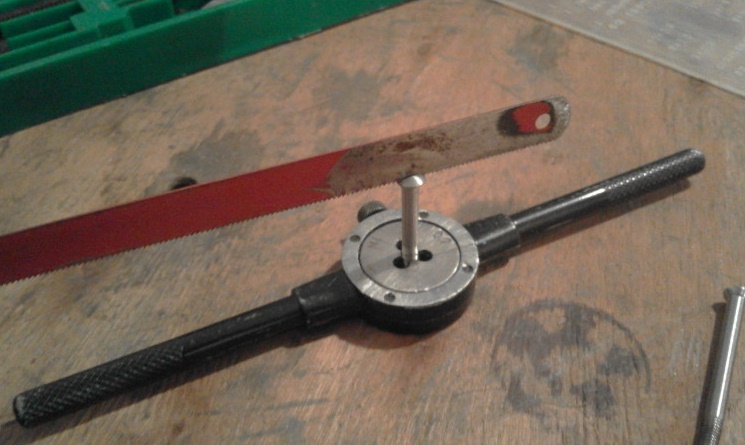

    Вкрутил заготовку в плашку для удобства в работе, ножовочным полотном нарезал шлиц. Ножовочное полотно предварительно сточил на 0.8 мм по толщине.

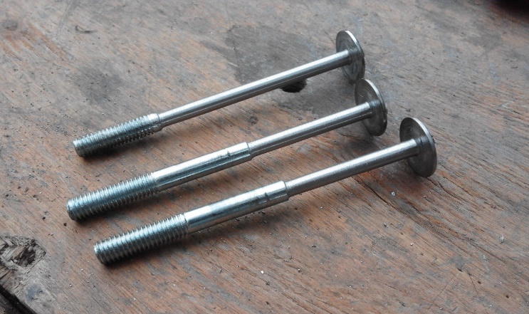

    Подогнал болты в размер по длине, так как делал чуть длиннее в области резьбы, мало ли как плашка старт возьмёт. Прошлифовал шляпку и торец резьбы.

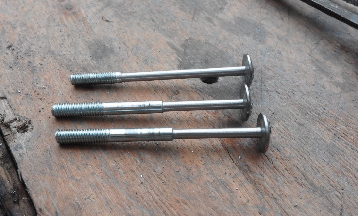

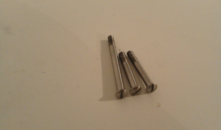

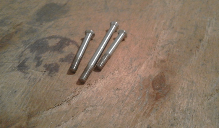

    Болты на бис.
    Piasterol, ГеннадийВ, Стрипа та 8 іншим подобається це.

    Надеюсь кому то отчёт пригодится по болтам. Не так и сложно их сделать, разложено всё по полочкам. А если исходники подобрать подходящие то и работа быстрее пойдёт, делов то.
    Честно говоря наблюдая китайские никелированные болты на ММГ или под крестовую отвёртку удивляюсь. Хочу предупредить что минут сорок на три болта уйдёт по любому.
    Практически любой болт можно сделать самому просто на скамейке, или переделать из подходящего исходника, здесь главное чертёж. Удачи болтоделам !:beer:.
