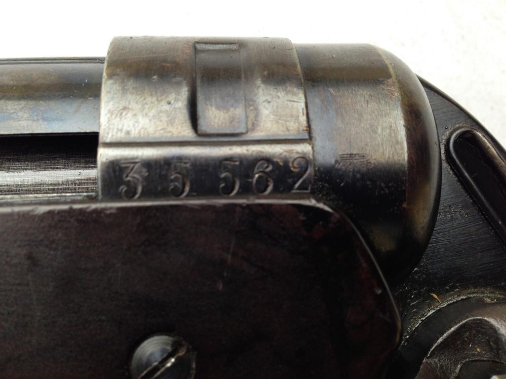

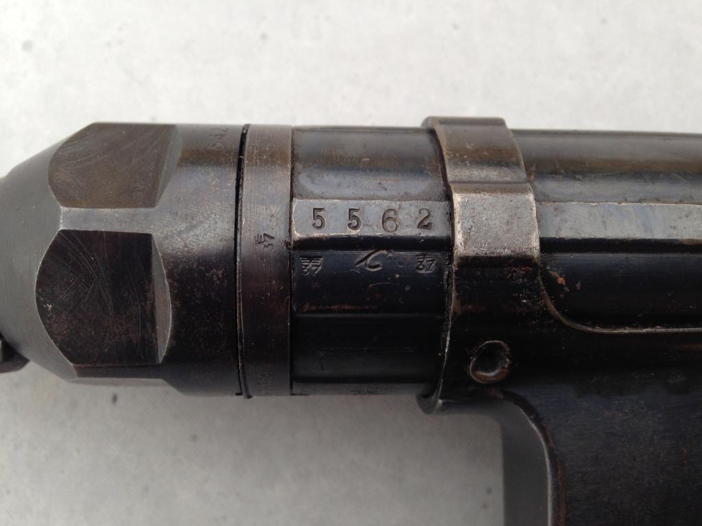

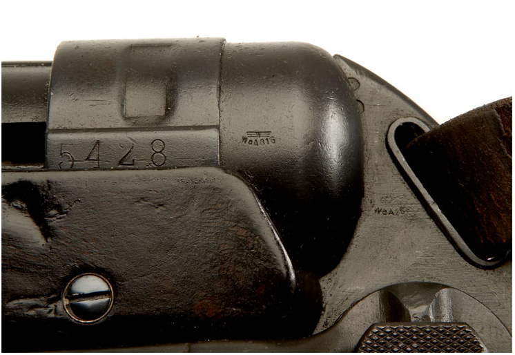

    Еще интересный момент по МПэхам Хенеля. Серийный номер с литерой стоял на деталях, а основной вместо литеры имел цифры, А - 1, B - 2 и т.д. Стоящие перед номером. То есть номер получался пятизначным
    На фотках пример, на рисивере четырехзначный номер с литерой "С", на заднике вместо "С" цифра 3
    Барражер, Otto 663, RIHARD 77 та ще 1-му подобається це.

  6. alf301273

    Да, рифленый пошел в 41-ом. Вафенамт 37. Но могут и другие встречатся если детали поступили от субподрядчика

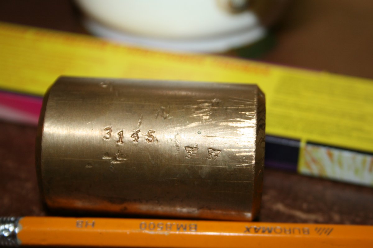

  7. alf301273
    alf301273 Hauptmann
    67
    107
    2.351
    Харьков
    У меня только три последние цифры на сухарях и вафенамт 37. А литеры у меня нет, номер без нее. Самое начало производства сороковок на Хенеле. 3145-й экземпляр
    ЗЫ: А вы не рассматривали вариант заказать клейма и набить их, а не травить?

    Вот такой "37" получился, на латуни пробовал
    Стрипа, Otto 663, RIHARD 77 та 2 іншим подобається це.

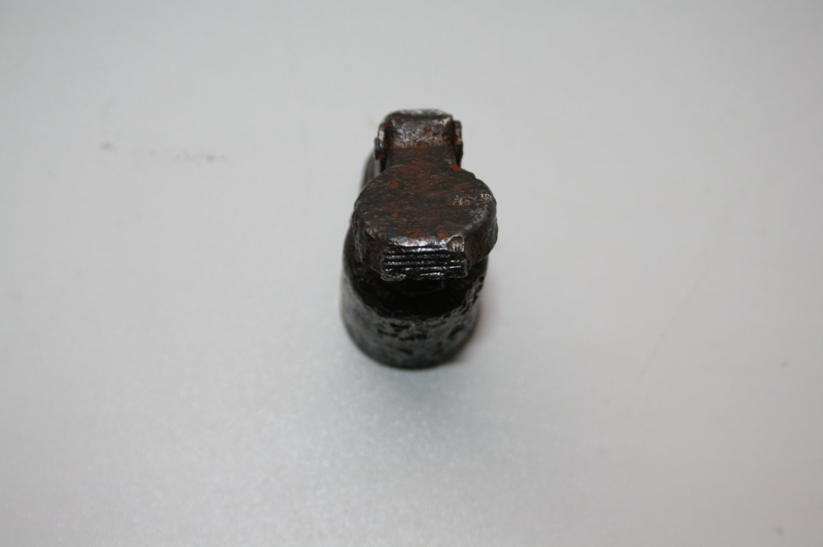

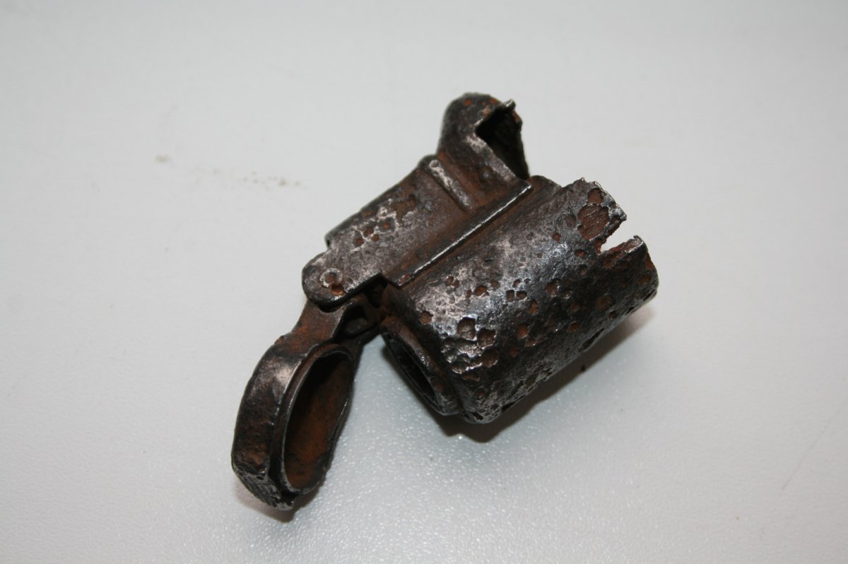

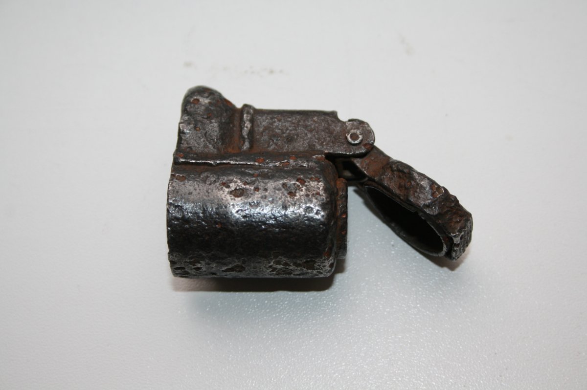

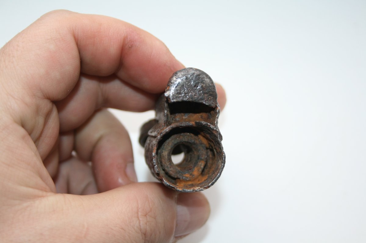

    Купил себе вот такую интересную штучку на МП. Как ее правильно отреставрировать? И вопрос на последней фотке внутренняя втулка должна быть подпружинена или нет?
    Стрипа, 663, RIHARD 77 та ще 1-му подобається це.
  19. Amadeus
    Amadeus Stabsfeldwebel
    1.593
    Евразия
    Хорошая штучка, думаю себе такую как-нибудь сделать. А реставрировать ее нужно правильно, т.е. аккуратно варить, раковин, утрат не много, можно из нее сделать практически как новую. Скорее всего там должна быть пружина, но это по логике.
