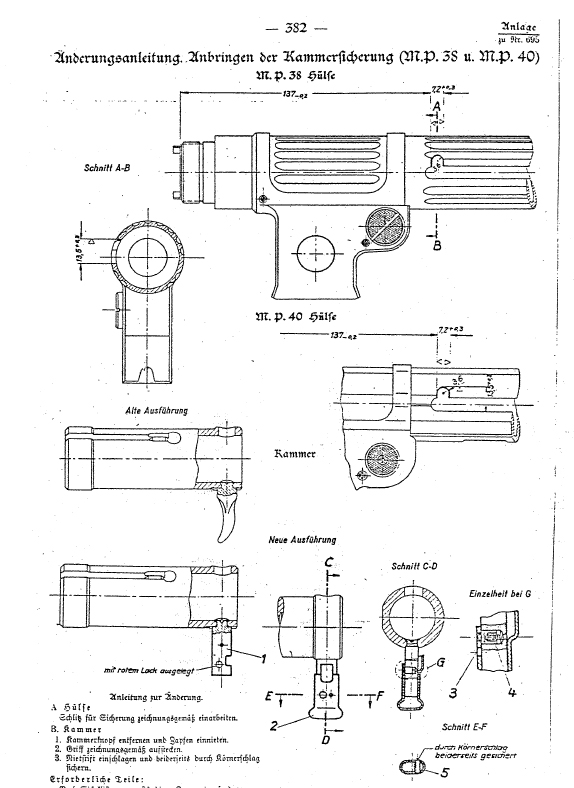

    Вам самому не смешно от таких "выводов"? На фразе "Со слов владельца" можно было остановится и дальше ничего не продолжать. Кстати есть ли фото шляпки грибка, там где клеймо?
    Есть хороший сайт по МП-38/40. Там есть про это - http://www.mp40.nl/index.php?page=mp-40
    Касательно указаний о переделке ранее выпущеных автоматов тоже есть документ:

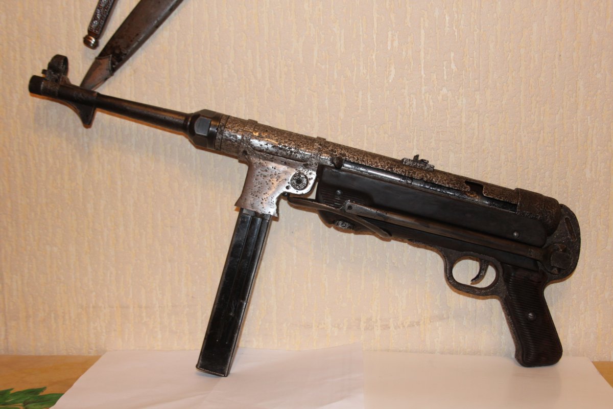

    Камрады подскажите. Пытался снять концевики с трубок приклада, но похоже, что они буд-то приварены. Нагрев ничего не дал, зазоров нет и на концах трубок около крепления приклада на рукоять. Такое может быть? Встречал ли такое кто-нибудь?
  10. RIHARD 77
    RIHARD 77 Stabsfeldwebel
    19
    29
    909
    Україна Кривий Ріг
    Они сидят на припое,хорошенько греть что бы припой внутри розплавился и при помощи плоскогубцев разшатывал и разнимал бывает концевики сидят очень плотно.Пробуйте должно получится.Удачи.

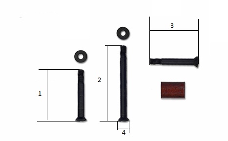

    Приветствую любителей МП-40. Может у кого есть в наличии чертёж или схема болтов крепления бакелита и накладок рукоятки ?.

    В поле зрения уже попалась тема этого форумчанина, к сожалению в наличии уже наборов болтов нет. Если будет хоть один из этих размеров, считаю повезло, остальное подсчитаю.
    Стрипа подобається це.
  15. Amadeus
    Amadeus Stabsfeldwebel
    1.593
    Евразия
    Диктую...1-30 мм, 2-47,5 мм, 3-30 мм, 4-6,5 мм, резьба м4, если надо шайба - высота 4,5 мм, высота широкой части 2 мм, узкой части с насечкой 2,5 мм, диаметр широкой части 7,5 мм, узкой 6 мм. Внутренний диаметр широкой части 7 мм, внутренний диаметр узкой части 4,5 мм. Углубление в шайбе, чтобы скрывалась шляпка винта. Длина резьбы 9-9,5 мм.

    Принято, спасибо. Всё понятно :beer:.

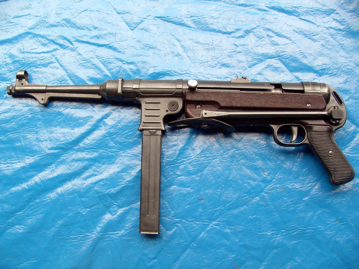

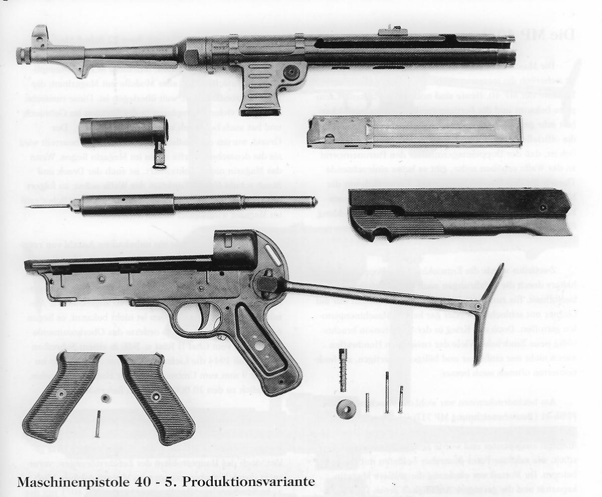

    Подскажите по цвету бакелита на МП 40. Судя по фото они чёрные или тёмно коричнивые. Какого цвета бакелит на МП будет правильный ?.

    Зависит от года выпуска и производителя. С ув.

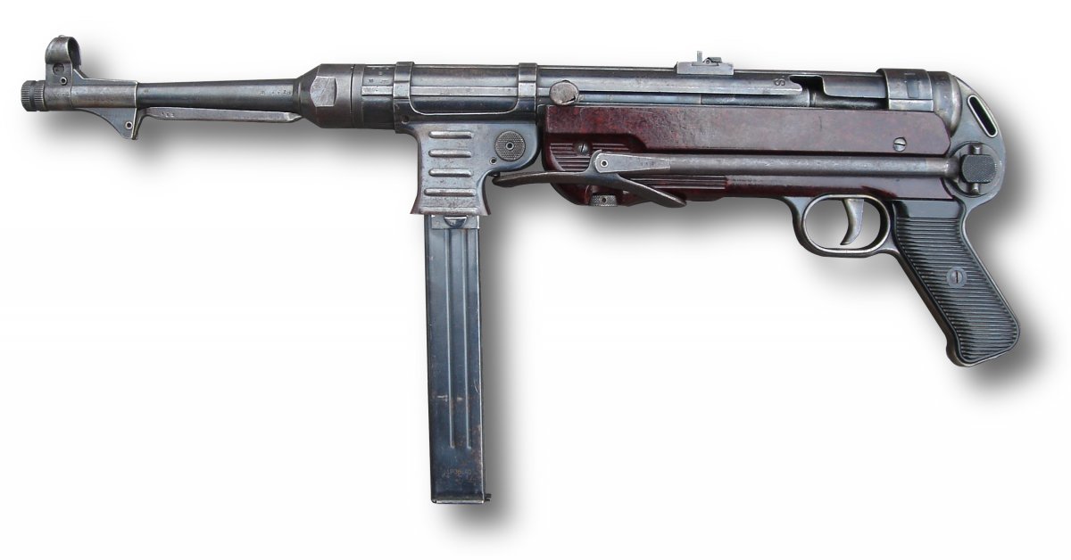

    На тЕртому алюмінії МП-38 - коричневий,
    На переворонованій 40-вці - тільки чорний.
    Стрипа, RIHARD 77, БЛК та ще 1-му подобається це.
  20. БЛК
    БЛК General-major
    30
    66
    8.134
    Приветствую. У меня на 40 ке родной коричневый бакелит. С ув.

    Доброго всем дня,на моей ранней 40-ке бакелит тоже коричневый.

    Мой из самых поздних. Именно этой модификации что на фото. Вот на неё то и интересует цвет бакелита.

    В поисках информации о МП 40 потратил чуток времени, нашёл пару фото МП той же модификации что и мой МП. Накладки тёмно коричневого цвета. (Связался с продавцом бакелита, жду фото. С его слов в наличии бакелит коричневый, если тёмно коричневый то думаю куплю, а нет тогда буду ждать пока появится тёмный цвет).

    У вас сборняк, ручка управления огнем поздняя (вислозадая), не факт что бакелит ее
    ЗЫ: Клейма какие сохранились?
    Останнє редагування: 1 січ 2017
    RIHARD 77 подобається це.
  26. alf301273
    alf301273 Hauptmann
    67
    107
    2.351
    Харьков
    Это не такие как ваш, ручка другая. Вообще думаю, что по аналогии с цветом бакелита на штыках, ранние черные, темно коричневые, поздние (43 г) рыжие.
