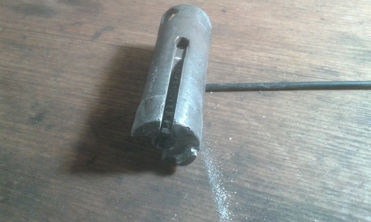

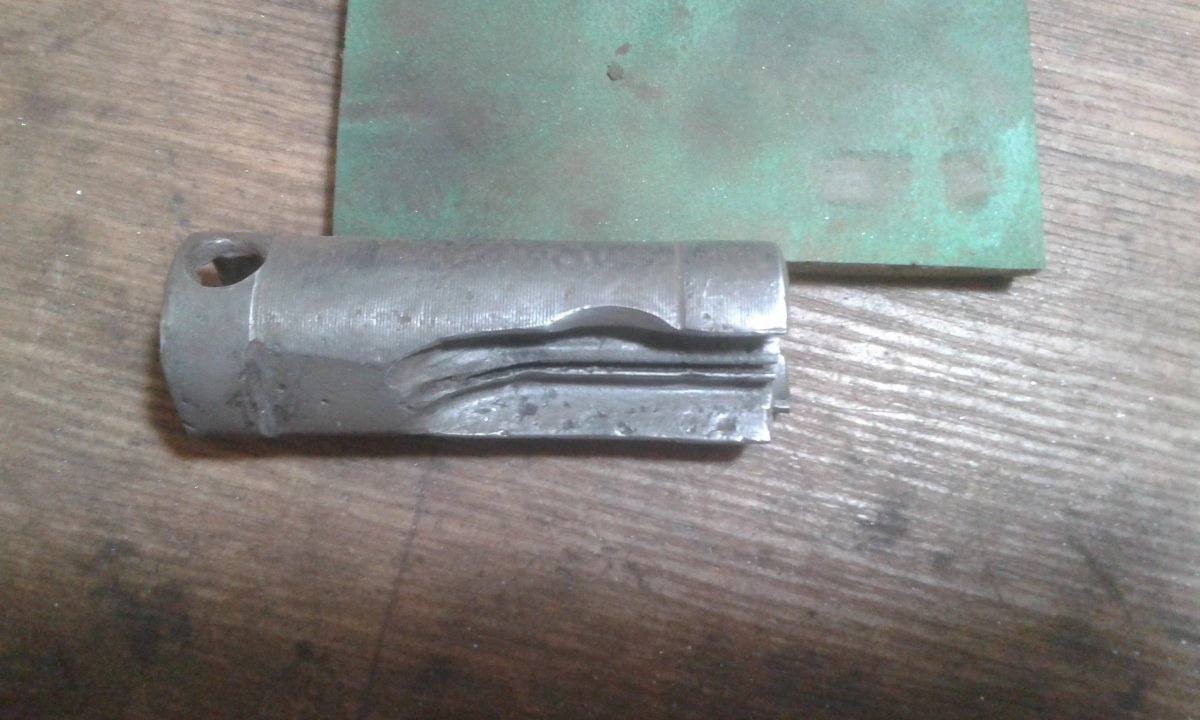

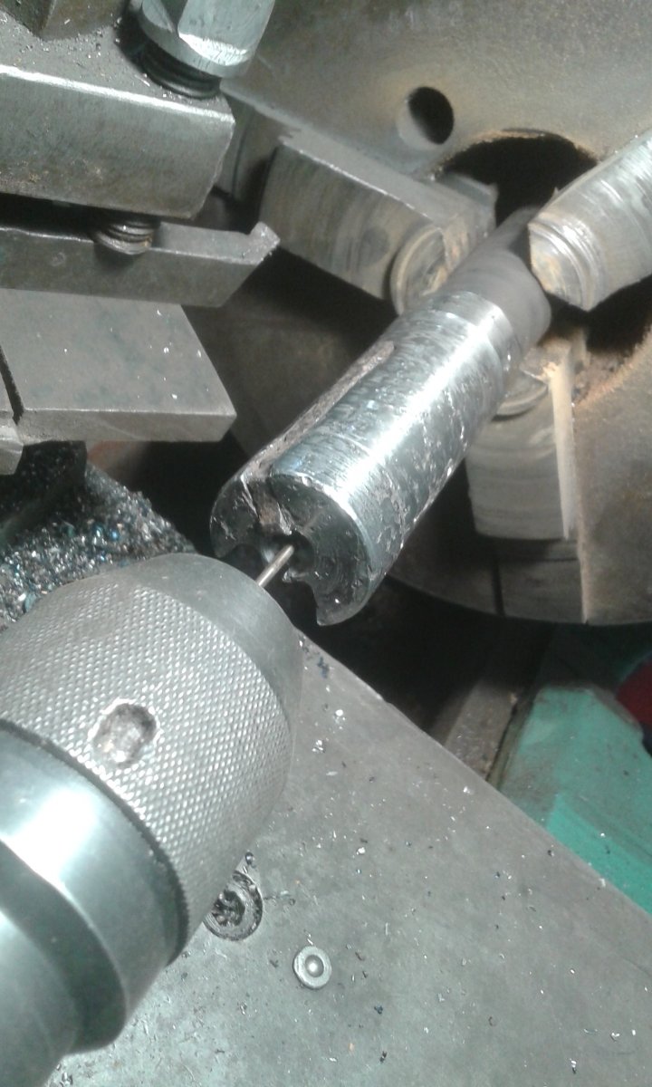

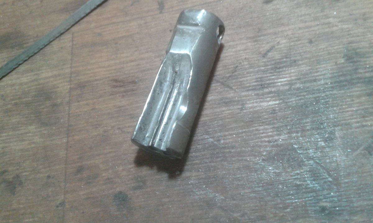

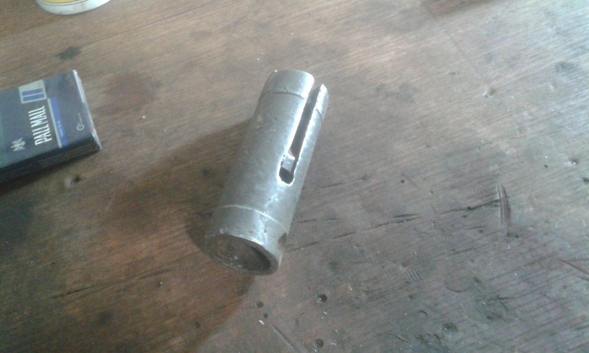

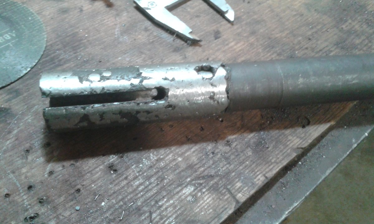

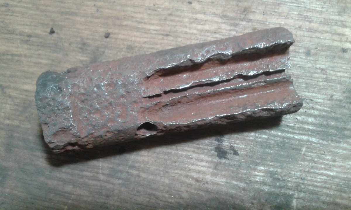

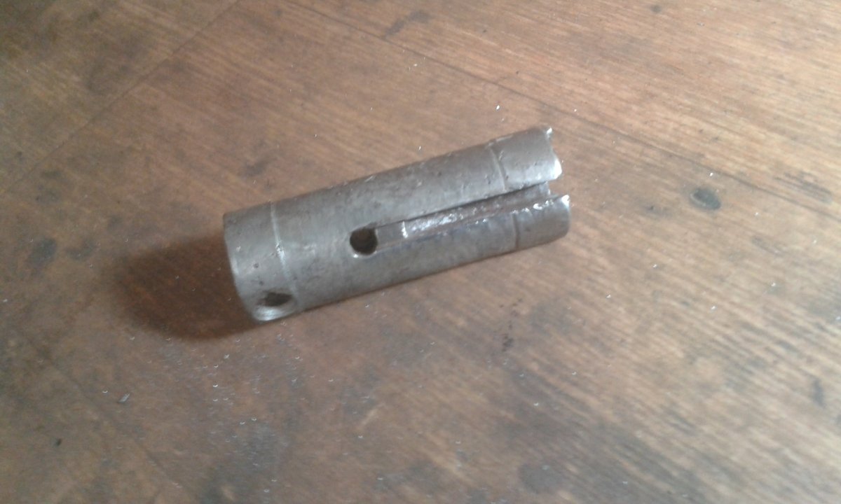

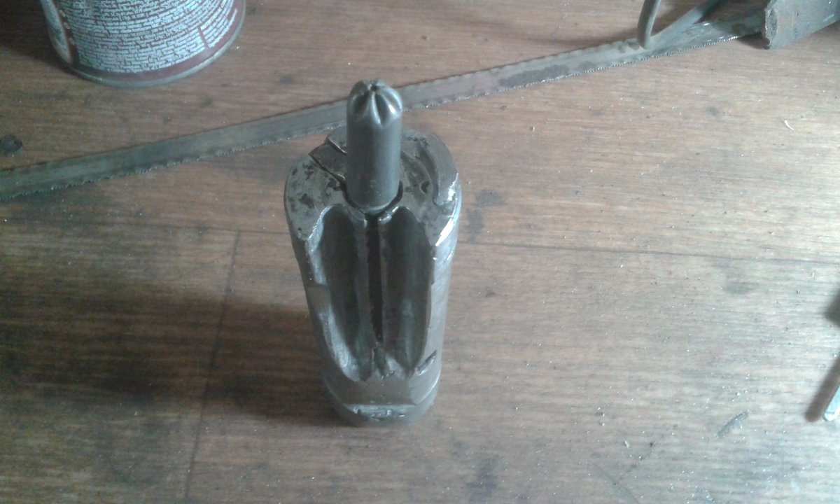

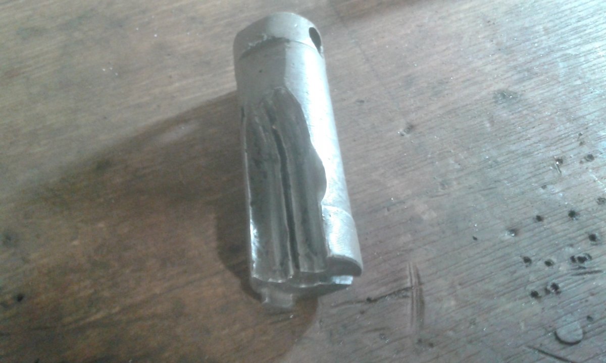

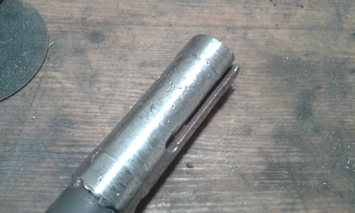

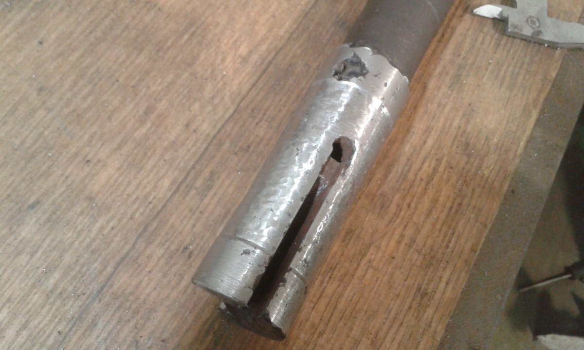

    Решил поделиться как вылечить болт 38-40. получилось так ,что посеяли с мп 38 новодела эту деталь..Метод наплавки проверенный и рабочий...Главное нужно выточить оправку копир . болт хорошенько очистить от окалины, еще его лучше отпустил в печи. . затем очистив ,нагреть и производить наплавку металла.. Для этого я брал полуавтомат.. перед этим заложив в пазы латунные пластины. После расточки все это дело закалить.

    А как насчет диаметра, в широкой части. Не гуляет? Сделано шикарно, жаль не у всех есть полуавтомат(( с ув

    Нет, пляска болта в 38 отсуствует..Я диаметр немного делаю меньше ... На реконструкции абразив страшное дело. 34.75 обычно...зато не клинет от попавшего песка.

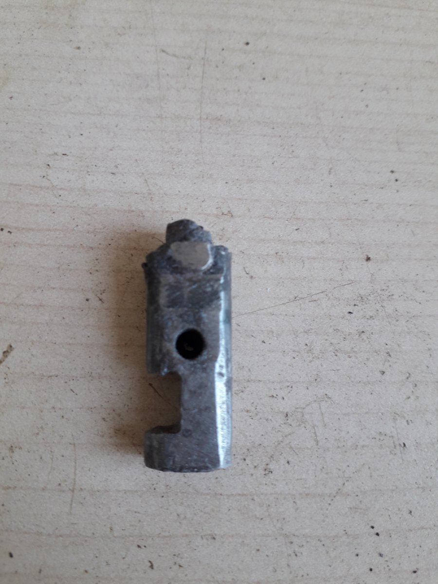

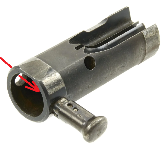

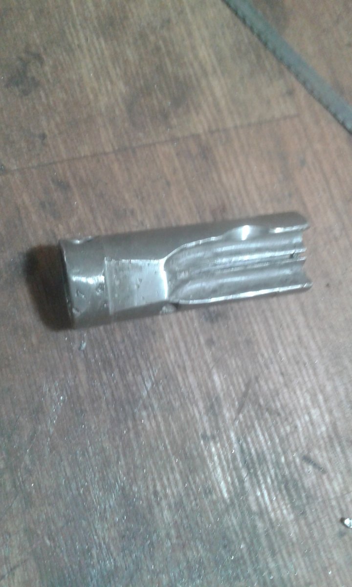

    Вітаю шановних мпеховодів. Підкажіть будь ласка як на затворі мп 40 кріпиться данна деталь? Вона просто забивається як штифт? Дякую

    ...впресовується як штифт і розклЕпується із середини (через отвір у протилежній стінці)
    (наче - тАк...)
