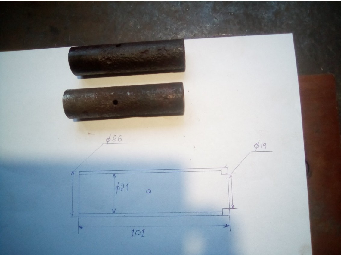

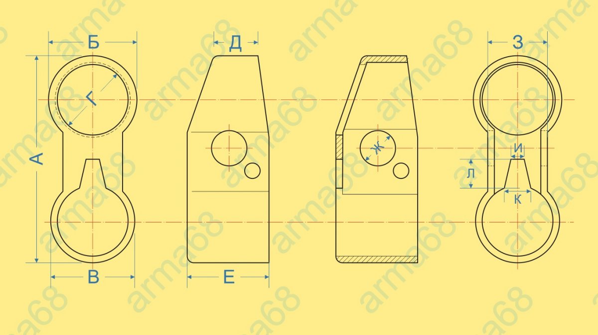

    Приветствую все сообщество! Буду весьма признателен, если кто по возможности, поможет с размерами намушника МП-40.
    С уважением...
    pcool та Олег Грабовский подобається це.

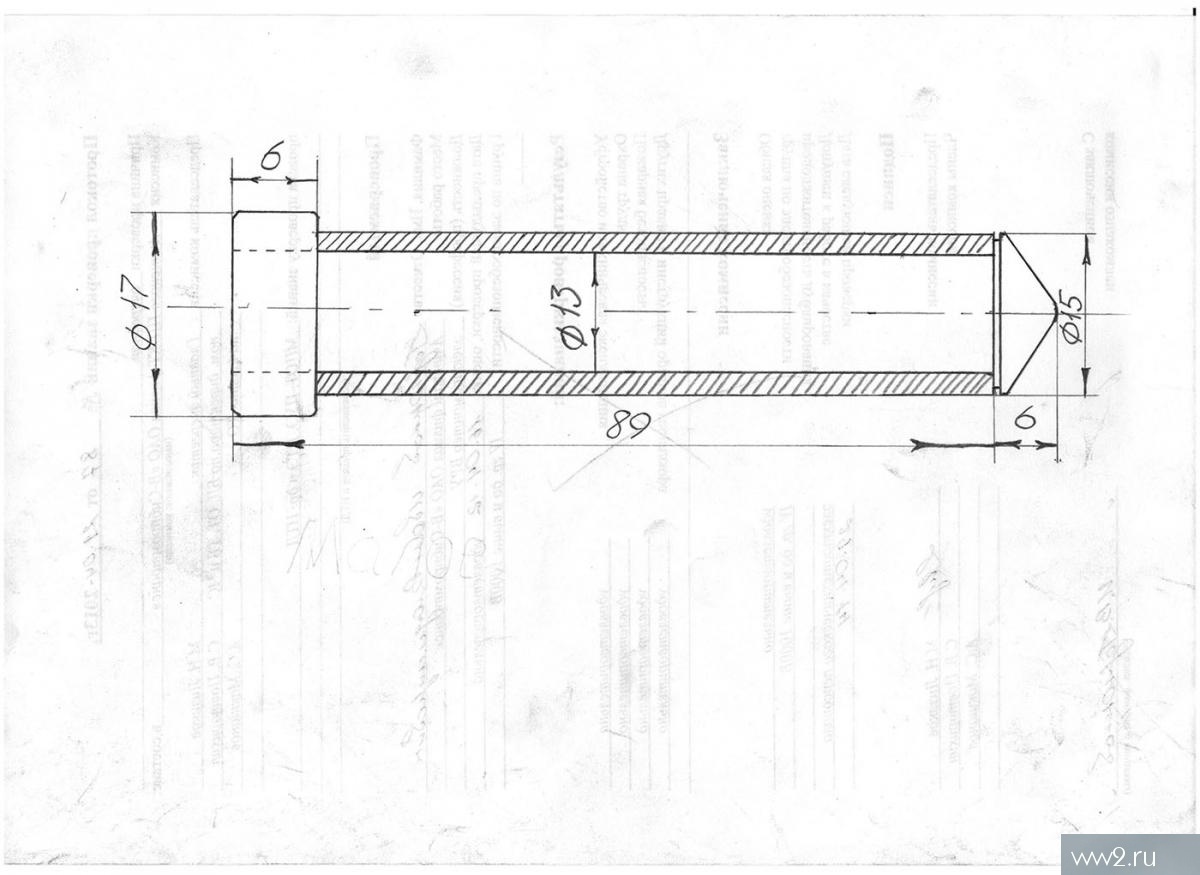

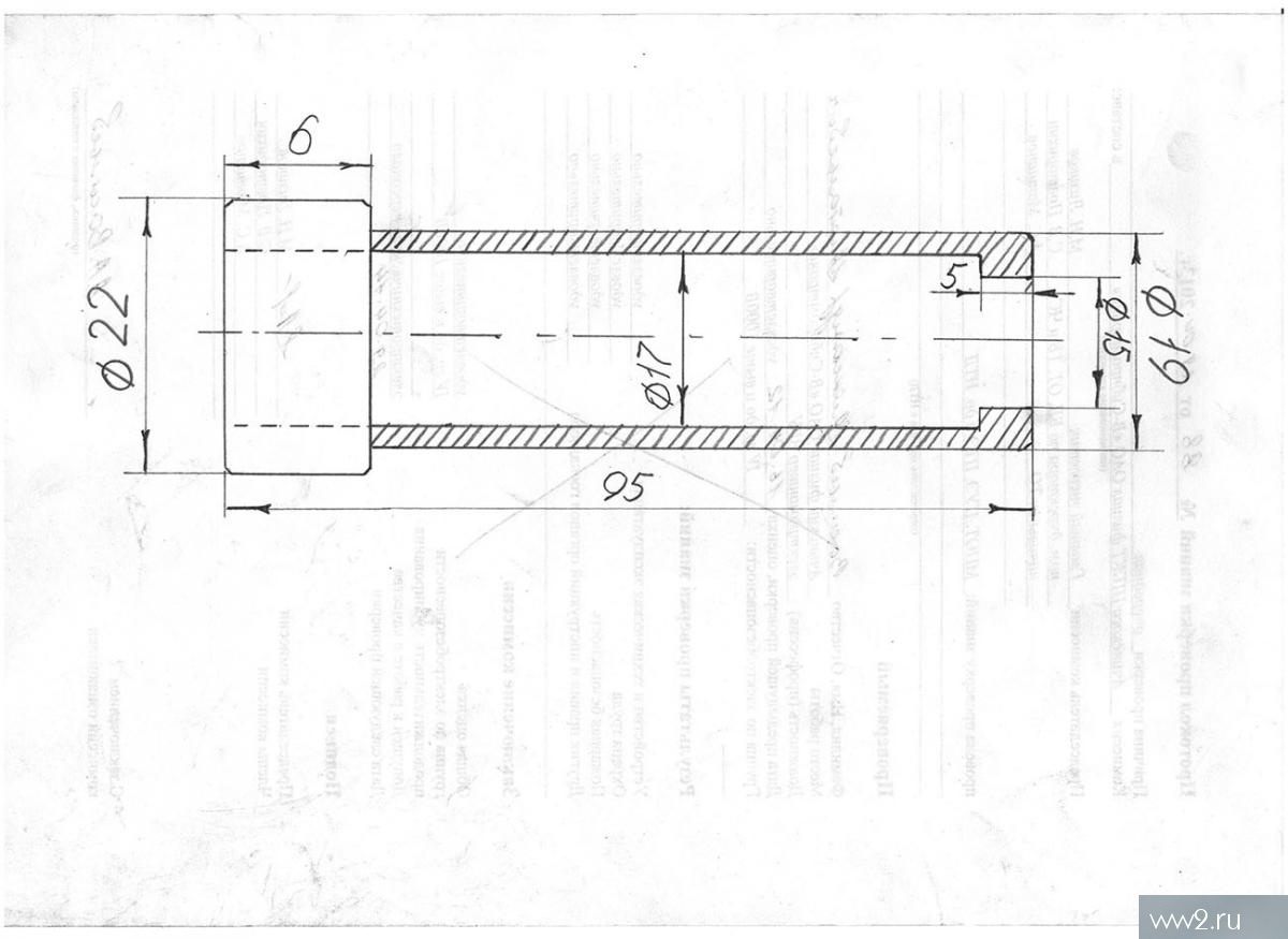

    Доброї ночі , шановні . Підкажіть будь ласка розміри трубок телескопа . Цікавлять середня трубка та сама менша за діаметром . Краще ескіз від руки з розмірами , як можливо . Дякую .

  20. fideleos
    fideleos Leutnant
    65
    113
    1.999
    Ukraine
    Доброї!
    МР40 або МР38?
    комотд та Барражер подобається це.

    Взагалі то ресівер з перехідної моделі 38/40 . Купував затвор із залишками телескопу в середині окремо . Не знав що телескопи різні за розмірами . Повідомлю розміри наявної трубки пізніше . З повагою .

    Большая трубка телескопа одинаковая, а вот средняя и малая отличаются немного по диаметрам для точенного и штампованного.

    Оскільки перехідна модель 38/40 і я планую їх точити , а не штампувати , то напевно на модель МР 38 розміри . А ви що порадите ?

    Вітаю . Камради можливо я захотів отримати якусь секретну інформацію ? Вибачте тоді . Або інформація що до розмірів коштує грошей , готовий розглянути пропозиції в приватних повідомленнях . Нагадаю цікавлять розміри двох трубок телескопа ,менша та середня МР 38 або МР 40 . Дякую .

    Визначтесь, для якого міряти? Для 38-го або 40-го?

    Какие гроши....просто здесь народ обленился и немного скурвился насчет помощи по размерам и чертежам, видите ли дай вам размеры и чертежи, так вы ж производство откроете и будет телескопы пачками продавать, бабки зарабатывать, а нам получается спасибо, которое в карман не положишь... Ну вы понимаете. Чертежи взяты с ww2, там много чего есть. С уважением.
