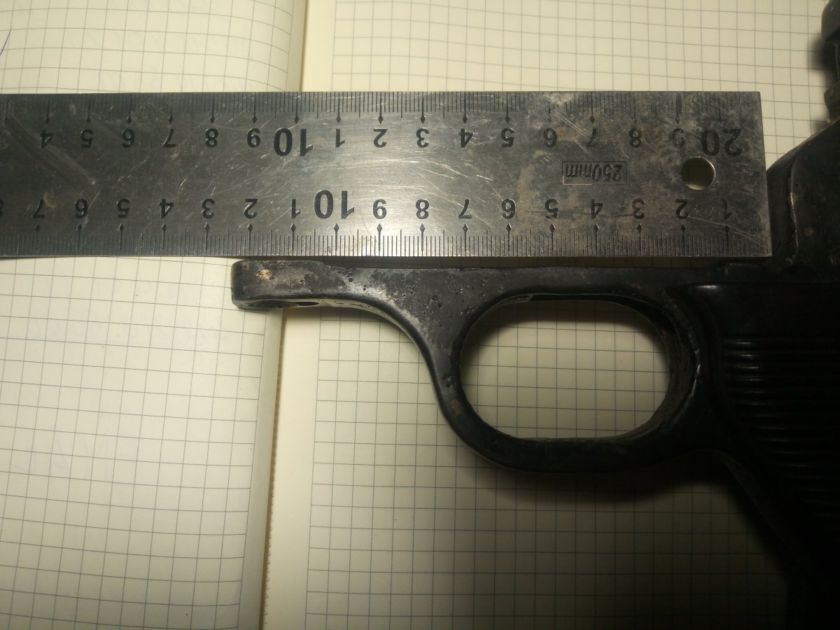

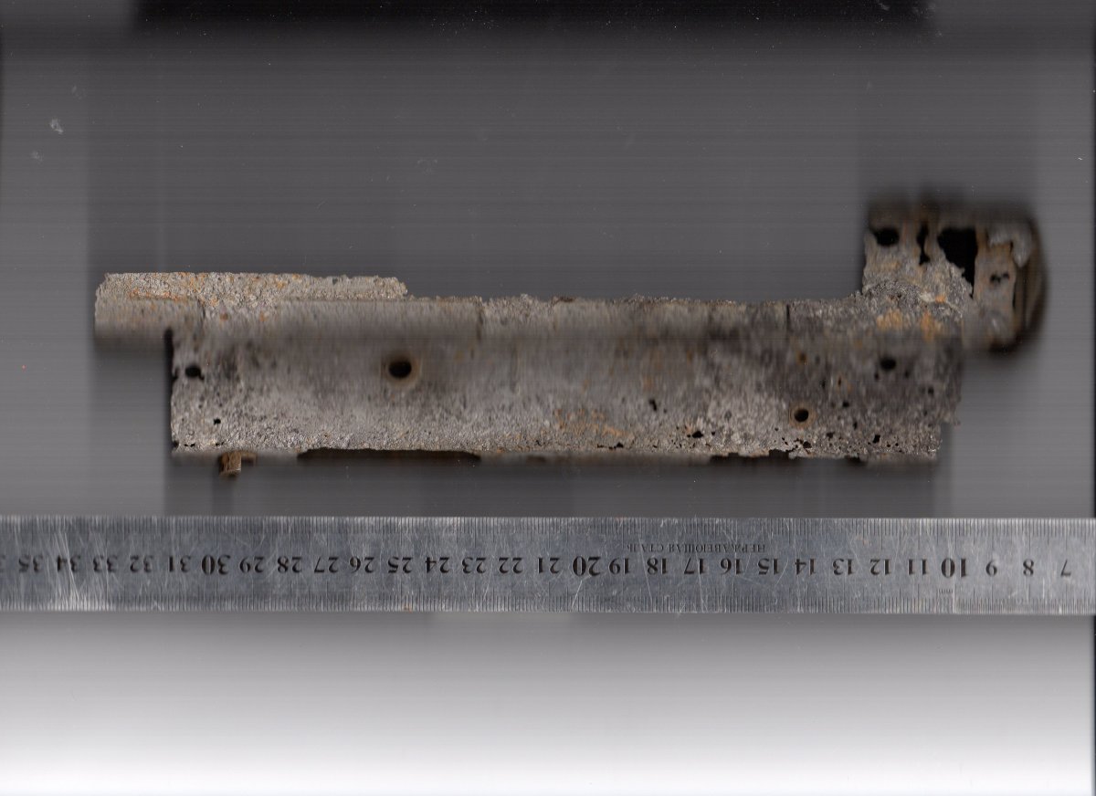

    если чем то поможет, линейка не микрометр +/- :

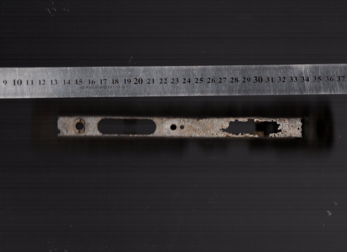

    Если можно, отсканируйте нижнюю часть корпуса МР. То есть ту часть, к чему прикручивается рукоятка. Благодарю.

    Как то так получилось

    Благодарю. Прошу прощения, Вы не могли бы отсканировать нижнюю часть, дно. Сканер не закроется, но в этом ничего страшного. С уважением.
  6. Bredovich
    Bredovich Obergefreiter
    85
    663 та Partizani подобається це.

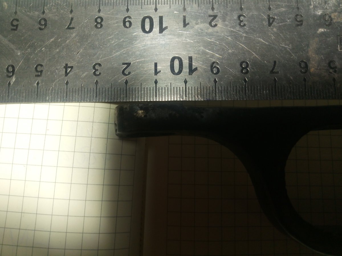

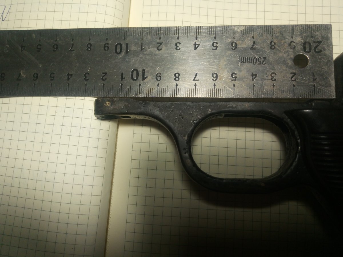

    Расстояние до края 124мм, до центра отверстия большого винта 115мм.
    663, RIHARD 77 та Bredovich подобається це.

    От выборки под тыльник 146мм

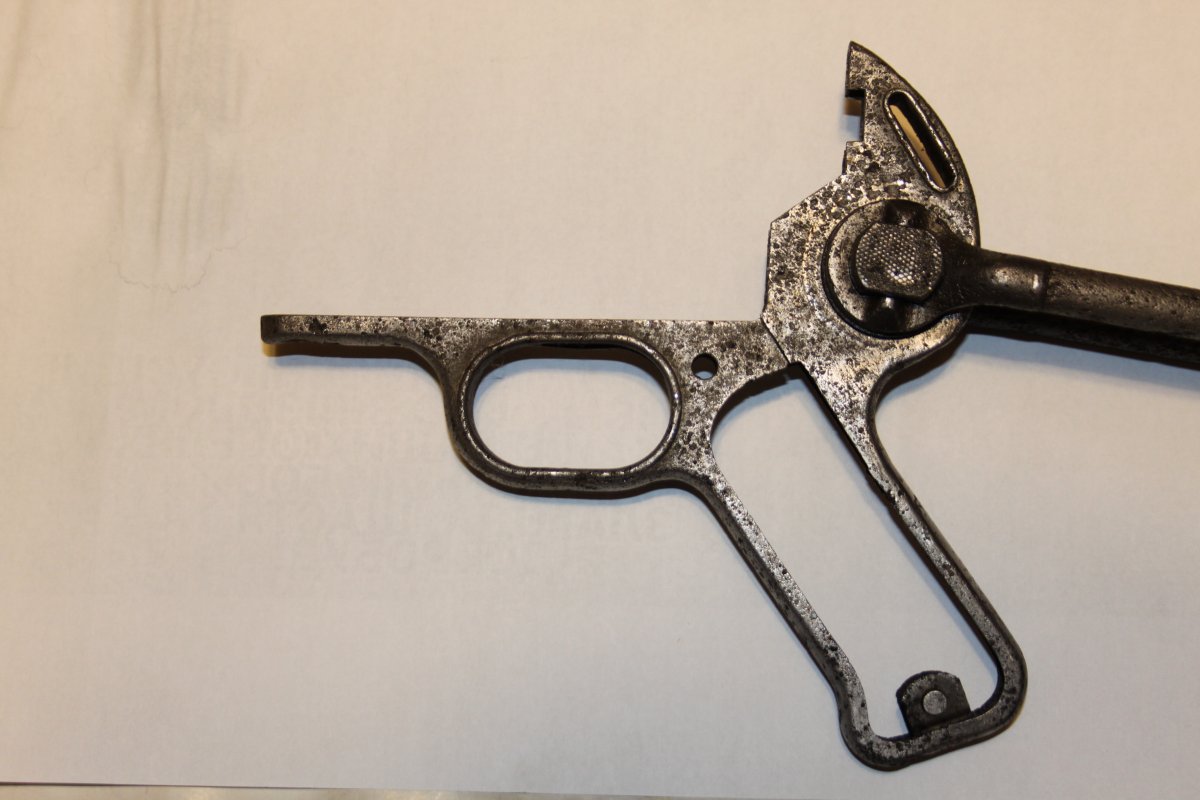

    Так выглядит на раме.

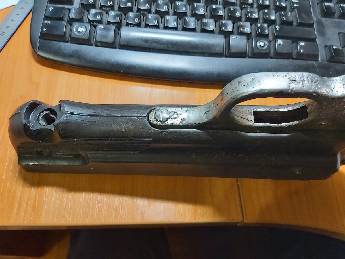

    Спасибо за размеры. Сравнение показало что алюминевая копия примерно на 4мм короче оригинала. Всем спасибо! С ув.
    gantz подобається це.

    Можно Вас попросить сделать тоже самое. Отсканировать рукоятку? С уважением.

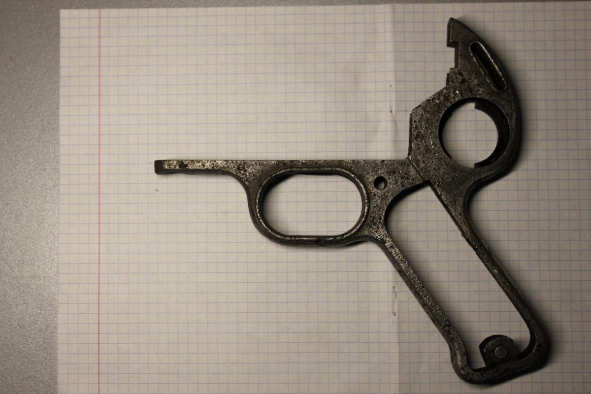

    IMG_6477.JPG Всем доброго,какие размеры вас интересуют,обозначте (А,Б,В....) будем разбиратся

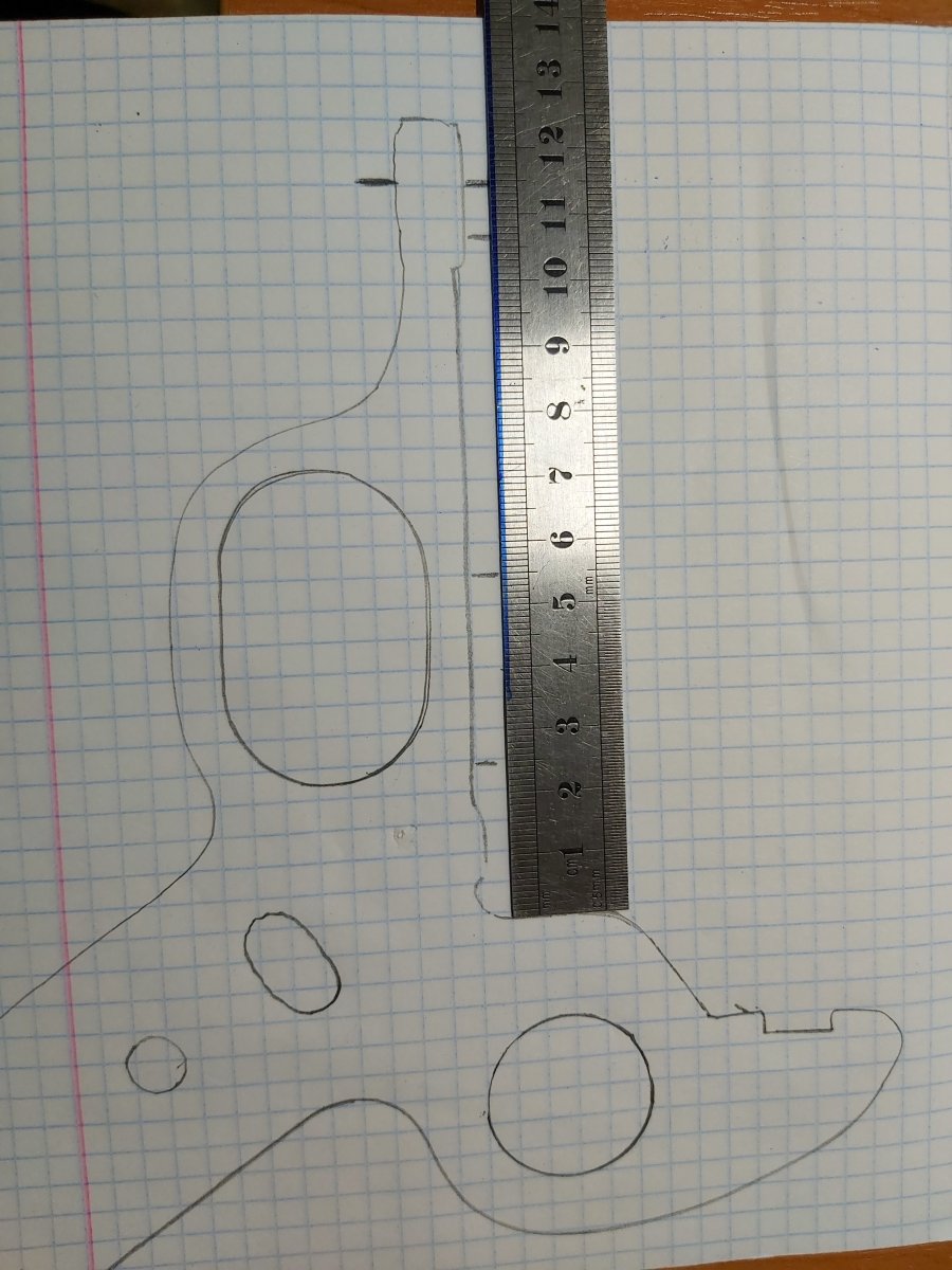

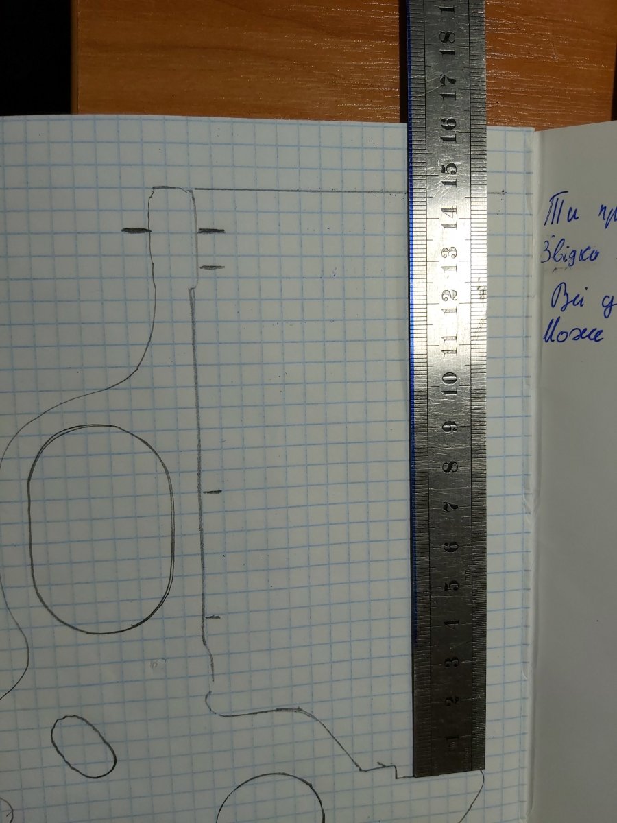

    В принципе можно попробывать на листе в клеточку обойти приклад если что.
    IMG_6479.JPG IMG_6480.JPG ну как то так пойдет

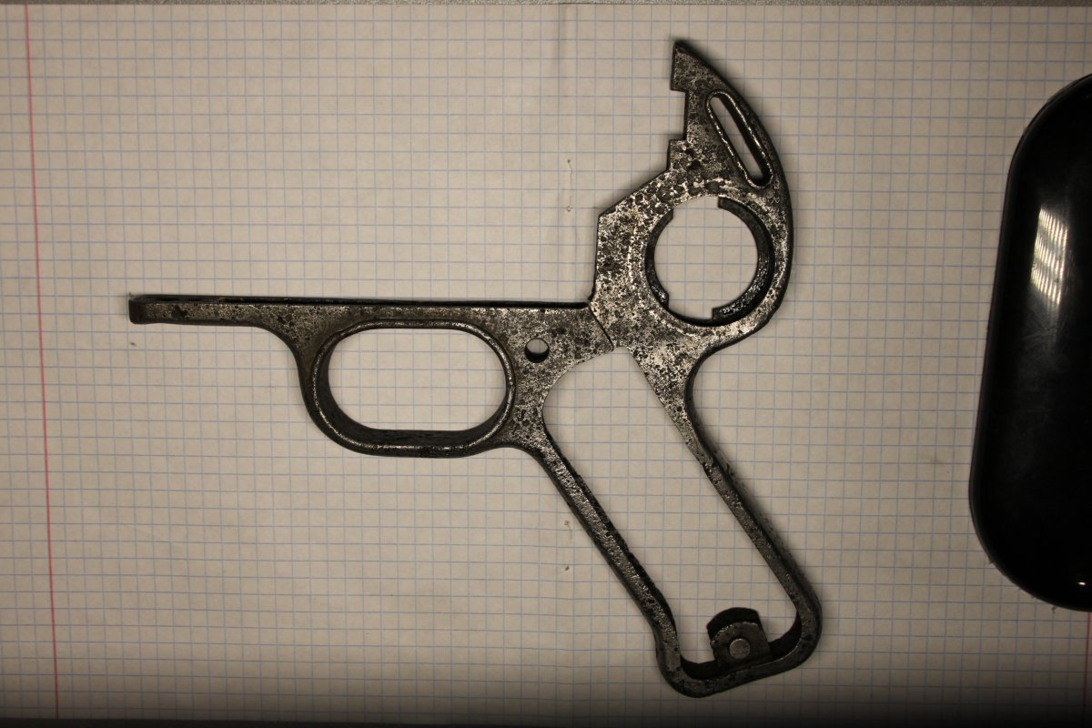

    IMG_6483.JPG как то так

  15. Partizani
    Partizani Gefreiter
    109
    Каменец-Подольск
    Благодарю, это очень здорово. Но всё же, если есть возможность, то отсканируйте пожалуйста. С уважением.
    Буду очень признателен, а то получается он лежит на листе в перспективе, и ближнюю сторону не удобно перенести на лист. Благодарю.
    Прошу прощения. Я наверное не очень правильно объяснил. Не могли бы Вы саму рукоятку положить на сканер и отсканировать как книгу. И если можно с линейкой. Как на первом фото этой страницы. Благодарю.

    Сканера нет,а по клеточкам вывести на компе масштаб одна клетка 5мм и распечатать в масштабе(так далает Олег-663)

    Утро доброе! Я так делал, но выявляются не точности. Вы же должны понимать, если обвести окружность края стакана карандашом, то будут погрешности. Это легко проверить, если поверх него сделать окружность циркулем. Здесь то же самое. А через сканер это намного удобней. С уважением.

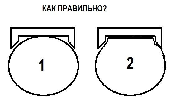

    Занимаемся понемногу). Может у кого-нибудь есть фото места установки базы прицела. Заказывал трубу у apostol, конечно все по размерам, сделано отлично, но вот по месту крепления базы прицела - там вроде должно быть немного не так, а именно не закругление (вариант 1), а плоская площадка. А то при креплении базы на закругленную поверхность получаются большие зазоры. Должно быть вроде так, как на 2-м варианте, рисую по памяти, т.к. фото найти не могу.
    Барражер подобається це.
