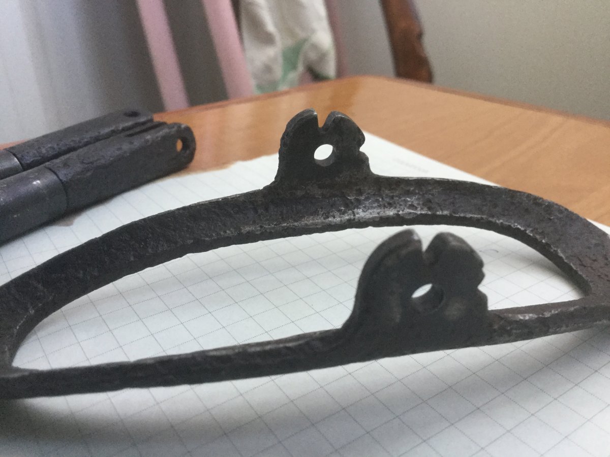

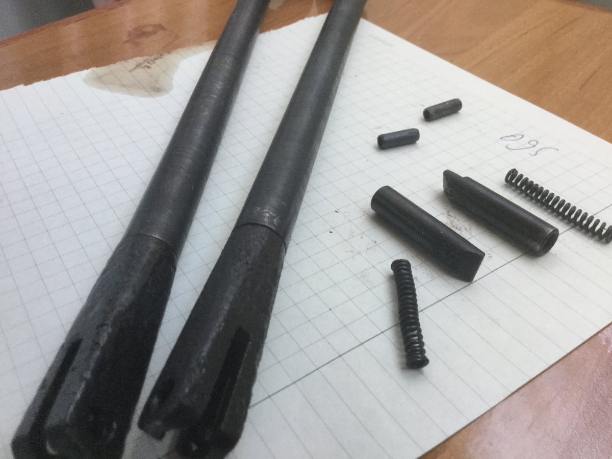

    Вот такое...Наверное все таки пружины.Как бы их подобрать? 2D674303-26E5-4BB6-8B73-06AC26E75215.jpeg

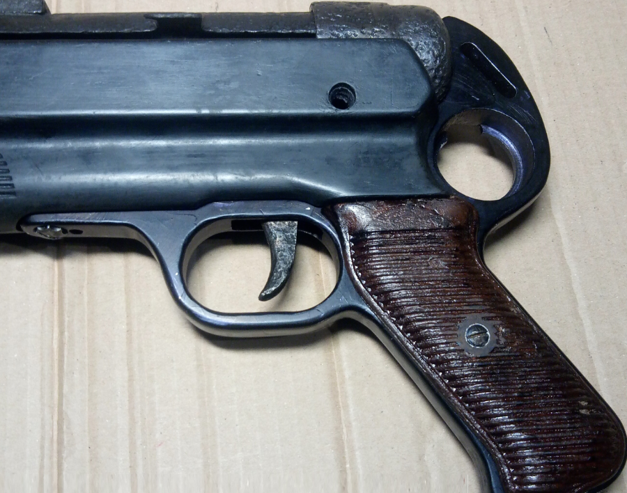

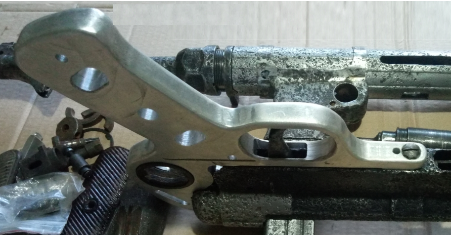

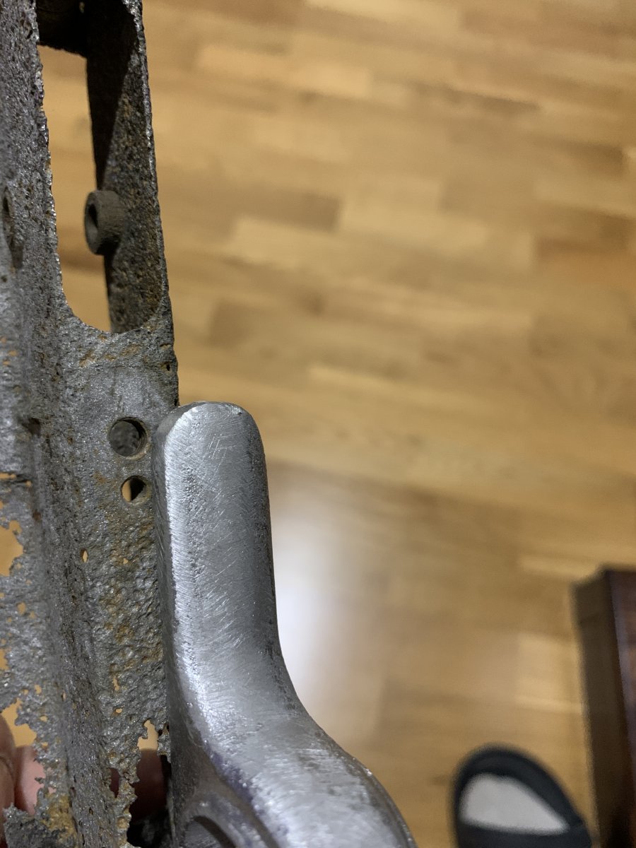

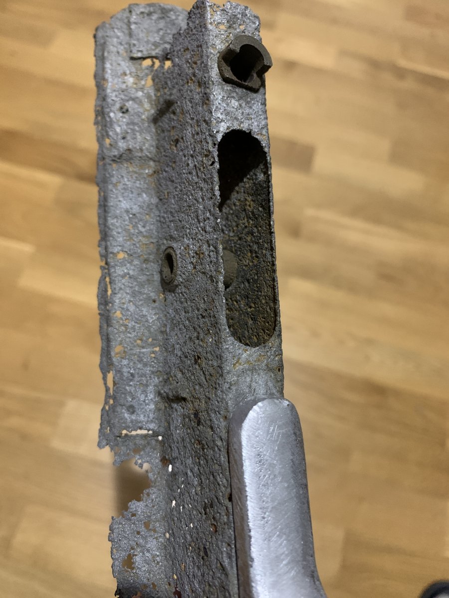

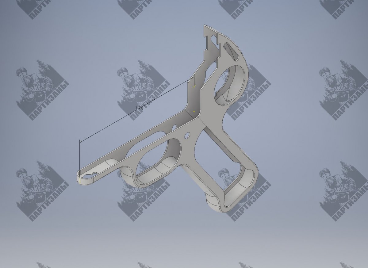

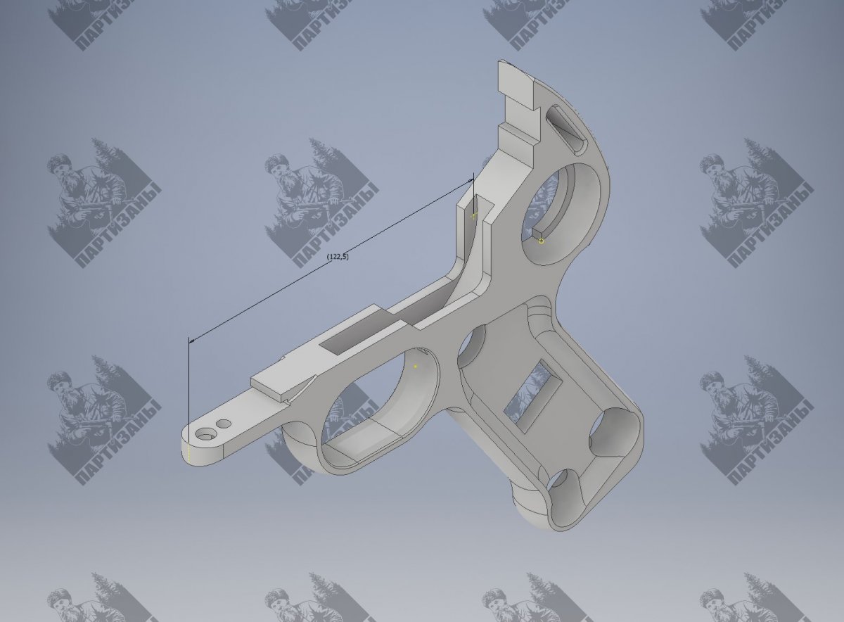

    Помогите понять суть проблемы. Занимаюсь реставрацией МП 40. Рукоять решил поставить алюминевую копию. Прикупил такую у камрада на форуме.
    Когда приставил к моему низу, то увидел что носик короче примерно на 6мм от нужного размера.
    Размер рукояти в месте посадки примерно 121мм:
    Подскажите пожалуйста:
    Размер (длина) стыковочной площадки может быть разной у различных производителей МП 40? 121мм это правильный размер? Какая может быть причина несовпадения длины?
    Спасибо! С ув.
    Криос та Барражер подобається це.

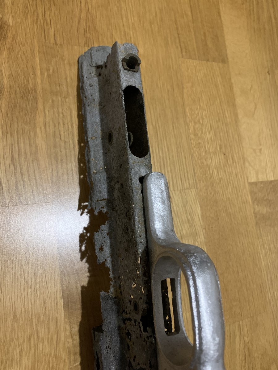

  13. Partizani
    Partizani Gefreiter
    109
    Каменец-Подольск

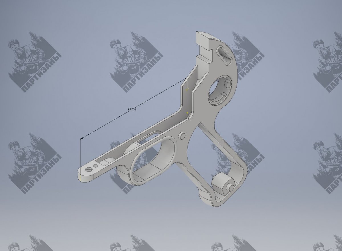

    Добрый вечер! Из моих расчётов, получается так. Возможно есть погрешность. Но пока что так. С уважением.
    Bredovich подобається це.
  14. Andrew1965
    Andrew1965 Leutnant
    122
    212
    1.995
    Київ
    Доброе, беглым взглядом, она с торца похоже не стала на место.
    A10A подобається це.
  15. Partizani
    Partizani Gefreiter
    109
    Каменец-Подольск
    По-моему, стоит как надо, задняя часть немного отгнила. С уважением.
  16. Andrew1965
    Andrew1965 Leutnant
    122
    212
    1.995
    Київ

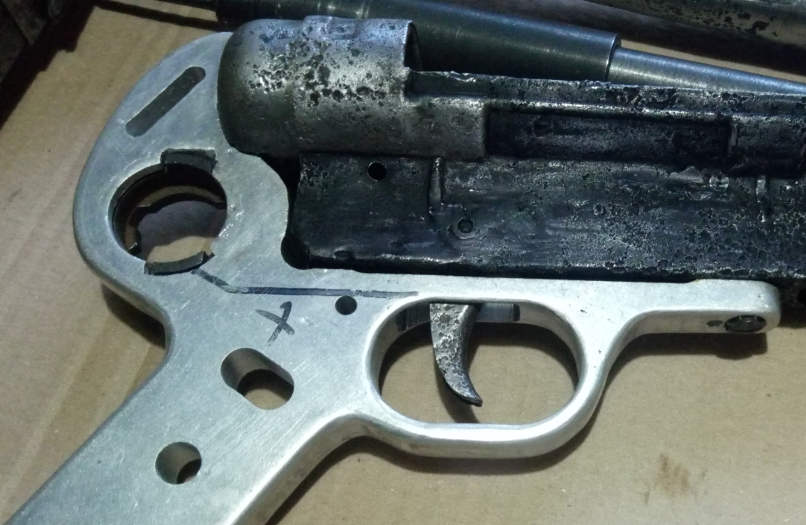

    Фрезерованные более менее, но подгонять нужно, с литыми, там +- приблизительно достаточно, но я б сначала раму восстановил, а потом ручку, подгонял.
    663, Helmut Hesler та Bredovich подобається це.

    До кучи от "Марушина". С уважением.

  19. Bredovich
    Bredovich Obergefreiter
    85
    Спасибо за интерес. Рукоять стоит как надо - плотно прилегает к стакану. Судя по размерам Partizani алюминевая копия сделана больше по размерам МП 38 и короче нужного размера как минимум на 4-5мм.
    Может кто нибуть померять этот размер у оригинальной ручки МП 40?
    С ув.

    Не знаю кто такой "марушин" я подгонял, у фрезеровщика заказал, по оригиналу, трошки "потрудился", но рама была трошки получше, можно было понять шо куда, я бы начал с рамы, но по раме сложно.

    не факт, алюминиевая копия ручки МП 38, стояла на МП 40, (она становится с подгонкой рамы) тоже такое было, размер до винта там одинаковый

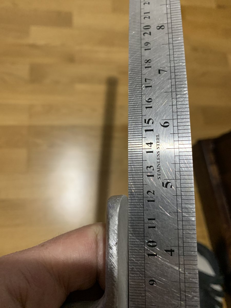

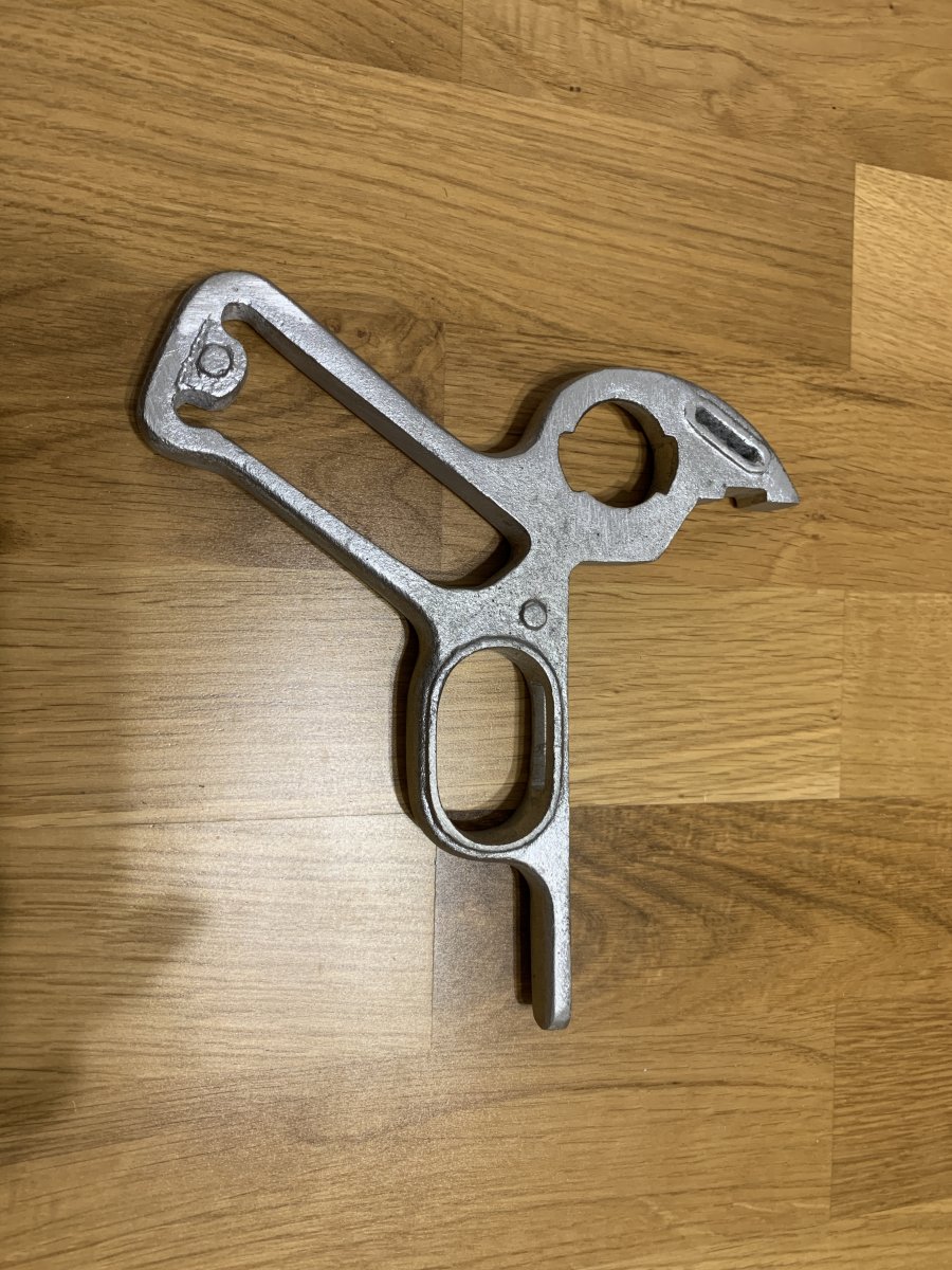

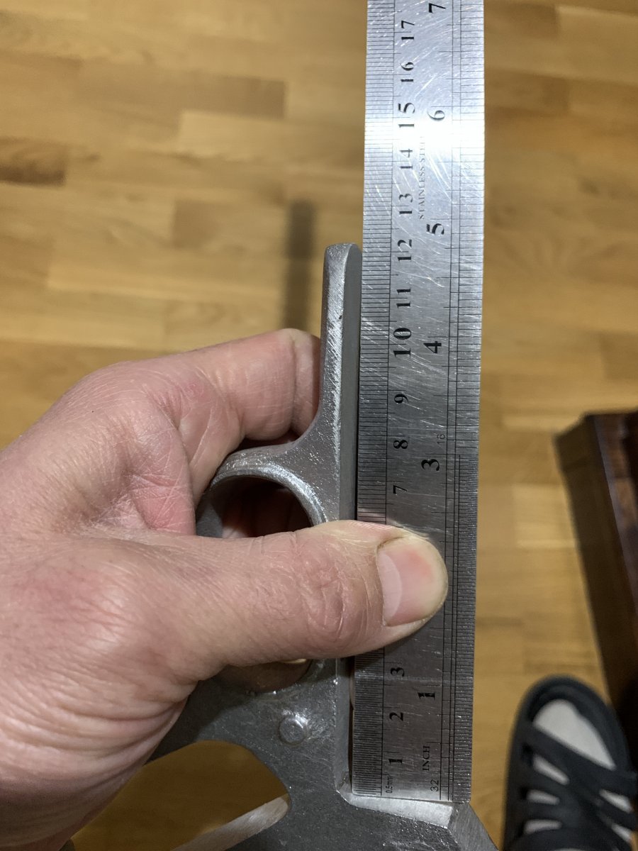

  26. Bredovich
    85
