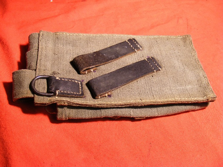

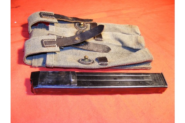

    Приветствую. Прошу прощения что не по теме реставрации. Но думаю здесь быстрее помогут. Что можно сказать о подсумках. Продаются в Америке. клейм нет
  6. Partizani
    Partizani Gefreiter
    109
    Каменец-Подольск
    Добрый день! Моё мнение, это новодельное. На обратной стороне, где пришиты ремешки, стоят отметины чернила, мест пришивки ремешков. По клеймам, то они должны быть. Ещё раз, это всего лишь моё мнение.
  7. alf301273
    alf301273 Hauptmann
    67
    107
    2.351
    Харьков
    D кольцо как то странно пришито, оно на ранних на угол пришивалось, причем кожа шла не поверх брезента, а внутрь, между слоев. На более поздних поперек на длинном ремешке, и петли под ремень там по другому шли. На совсем поздних D кольца совсем небыло. Плюс это на левую сторону подсумок, на нем кармашек для заряжалки должен быть. ИМХО это новодел. А сколько за него рядят?
  8. игорюшкин
    игорюшкин Feldwebel
    698
    украина харьков монреаль
    Перелопатил много фото. Подобного не видел. просят 70 дол. Если бы новодел скопировали бы лучше. Возможно после война на МПоидные магазины типа Виньерона. На втором фото D ринг похож. Также в верх . НЕ из угла

  9. alf301273
    alf301273 Hauptmann
    67
    107
    2.351
    Харьков
    Именно из угла, посмотрите на второй подсумок, они из одной пары.
    Ну если 70, тг можно было не спрашивать, натурные цена с 300 начиается

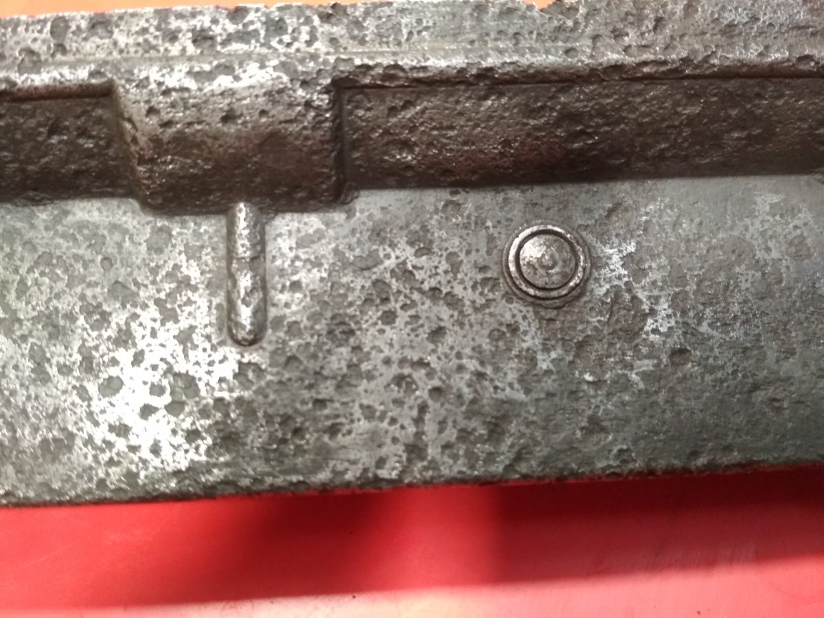

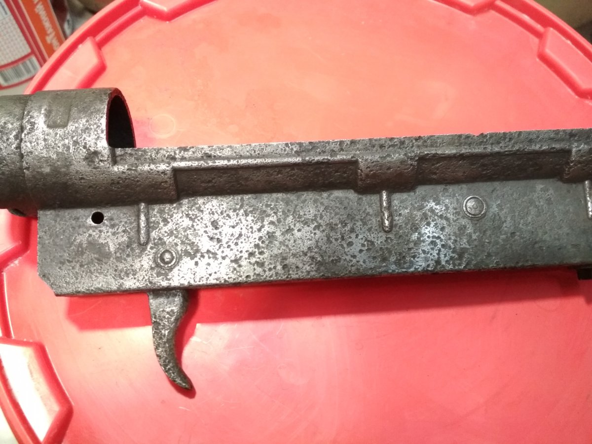

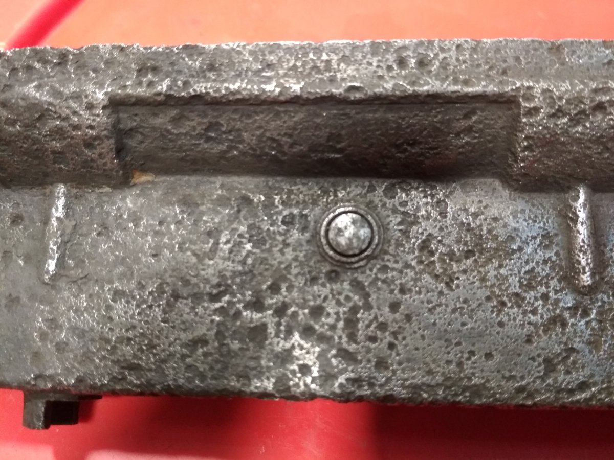

    Камераден приветсвую, подскажите как разобрать спусковое для замены пружины? Получается нужно выбить штивты? Но они вроде с завода расклепаны с обеих сторон. Нужно с одной стороны немного штивт расверлить и пробовать выбивать? Греть не нужно?
  14. Helmut Hesler
    Helmut Hesler Leutnant
    1.198
    LITHUANIA
    Просто выбивается один 4 мм штифт спука. Надо подложыть чтото с другой стороны, чтобы при ударе невытенуло жесть.Она там тоненькая.

    Приветствую,подскажите,пожалуйста толщину металла коробки спускового механизма(нижней шинки)?
  16. Helmut Hesler
    1.198
    LITHUANIA
    Толщину металла коробки спускового механизма всюду таже самая .Очень тонкая - сколько помню менше 1 мм. Точнее скажу в середине недели.
    A10A та RIHARD 77 подобається це.
  17. tumtula
    tumtula Oberschütze
    38
    Спасибо,жду.
  18. RIHARD 77
    RIHARD 77 Stabsfeldwebel
    19
    29
    920
    Україна Кривий Ріг
    Христос Воскрес! Доброго всім. Поміряв 0,8 мм.

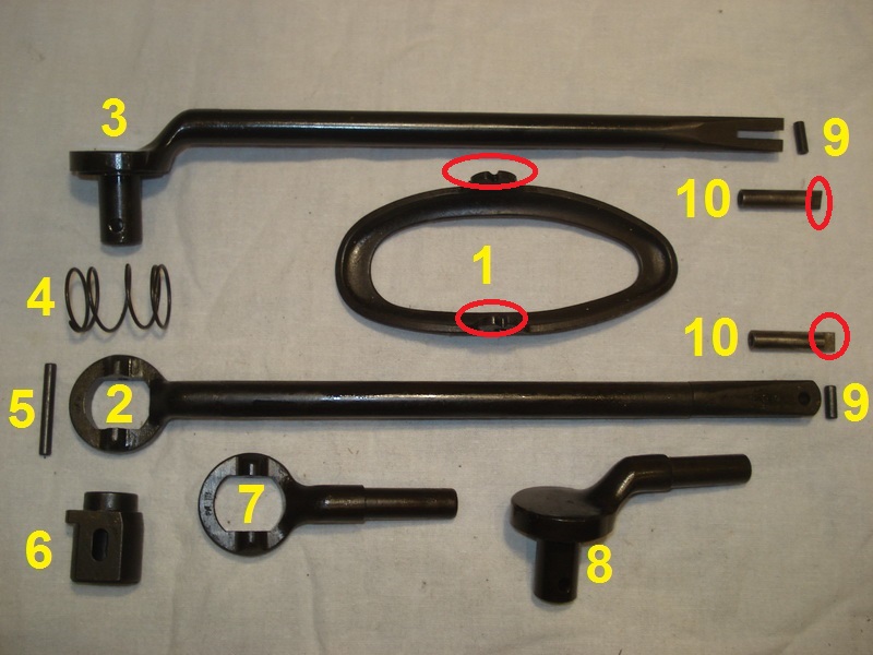

  19. вадим журавлев
    вадим журавлев Obergefreiter
    77
    Приазовье
    Здравствуйте.Подскажите по пружинкам фиксаторов тыльника приклада.Фиксаторы и тыльник в не поврежденном состоянии,сохранились и пружинки.Не получается сдвинуть тыльник с места.Думаю дело в пржунках.Может кому-то приходилось подбирать их?

  20. Барражер
    Барражер Stabsfeldwebel
    21
    562
    Україна, Дніпро
    Поясните в чем суть вопроса. Не откидывается (раскладывается) плечевой упор?

  21. вадим журавлев
    77
    Приазовье
    Именно.Вопрос о плечевом упоре,я назвал тыльником,извините...
  22. Барражер
    21
    562
    Україна, Дніпро
    По моему опыту три причины. Первая : плохо почищены концевики и втулки. Вторая: неправильная сборка. Обратите внимание на положение втулок, самого плечевого упора (бывает умудряются перевернуть вверх ногами). Хорошая фиксация плечевого упора на концевиках штифтами тоже важно. Третья: мало смазки. Втулки , в местах трения и взаимодействия с упором, должны практически плавать в масле.

  23. Барражер
    21
    562
    Україна, Дніпро
    Да. И пружины не должны быть просевшие. Должны жёстко, но пружинить. Остальное - частные случаи. Имхо.

  24. вадим журавлев
    77
    Приазовье
    Первую и вторую причину отвергаем,все чисто...Собираю правильно.На счёт смазки в боевых условиях,не может этот узел так зависеть от смазки,но это мое мнение...Остаётся пружины???
  25. Helmut Hesler
    1.198
    LITHUANIA
    А сохран каков того упора? Мое мнение - износ и изменение геометрии как втулок так и мест содействия их на сaмом упоре.

  26. A10A
    A10A General-leutnant
    23.518
    Київ, Україна
    ...тогда (как правило) прослабляется упор в положении "сложено", Не ?
