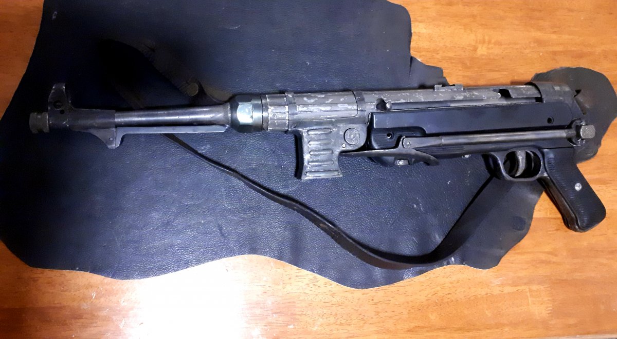

    Назрел маленький вопрос. Подскажите , на ресивере мп40 с передней выемкой под предохранитель. Стоит молоток от мп38. Можно расширить выемку тем самым сделать предохранитель , поднятием вверх. Читал что такие переделки имели место , до того как ввели новый грибок. Будет ли колхозом сделать вырез шире и оставить затвор с зацепом. С УВ

    Во-первых - это ничего не даст, ибо молоток не должен провернУться (т.к. его держат магазин и отражАтель)
    Во-вторых - увеличится возможность сломАть зуб отражателя...
    фишка грибка в том, что затвор на месте, движется (уды-сюды) только шляпка предохранителя.

    АА ну конечно. Сбило с толку ..читал как то мимоходом что ремешки пропили итп. вот и подумал про пропил. Спасибо, С уважением

    А на фото ваша МП? Если да то лучше замените крючек на грибок, все равно он колхозный, а грибок будет ресиверу соответствовать
    ЗЫ: Смотрю на эту фотку и почти уверен что эта ручка сделана из спускового крючка 98к. Может быть и в годы войны. Вообще эта деталь частенько терялась из за неудачной конструкции крепления к затвору

    Я так понимаю фотографию он выложил как образец, это не его.

    НЕт не мой. Это образец из инета.

    А крючок, если не ошибаюсь то от МР18 или 28.

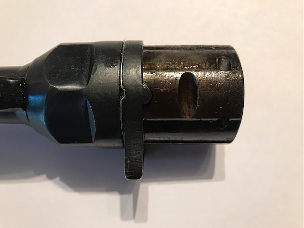

    вот ближе

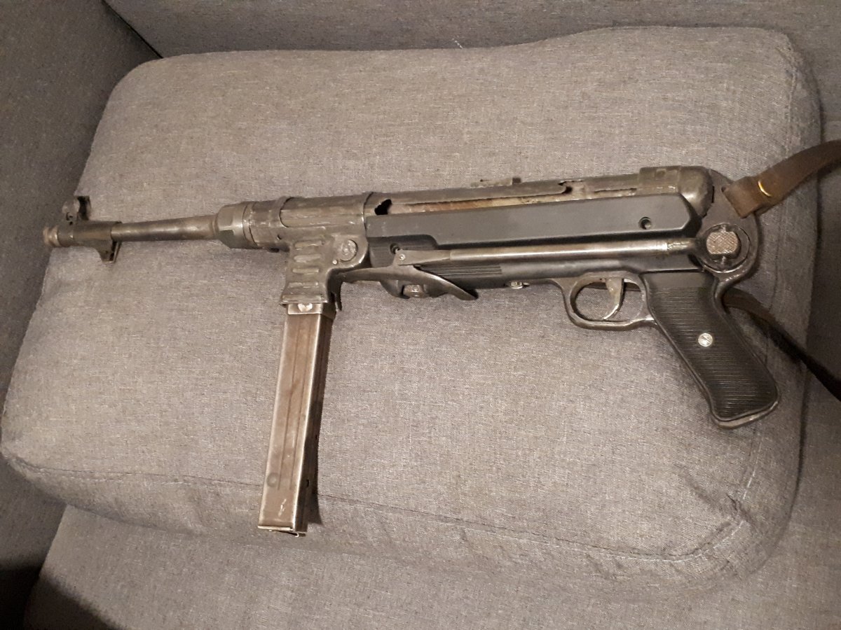

    Приветствую. Подскажите как быть. ММГ зашпаклеван ЛОКтайдом. Воронить не получается. Идет пятнами. Маркером крашу по поверхности и сразу протираю ваткой со спиртом. Смывается но остается в шпаклевке не много. Изменяя цвет с болотного на черный. Потом вороню Блуган. и слегка протираю нулевкой поверхность придавая потертость. Есть паста для моделирования , можно придать блеск метала кое где. Выходит на троечку. Подумываю о возможности покрасить тонким слоем и стереть по углам итп. может навести косметику и лаком тонко прикрыть. Нужен совет как рестовраторов так и моделистов. Что то среднее между мокрый чердак и бодрая копанина)))) Таке нужен совет как высверлить шпильку ту что соединяет магприемник и ресивер. фото для примера из сети. С ув

    Этот штифт просто выбивается
