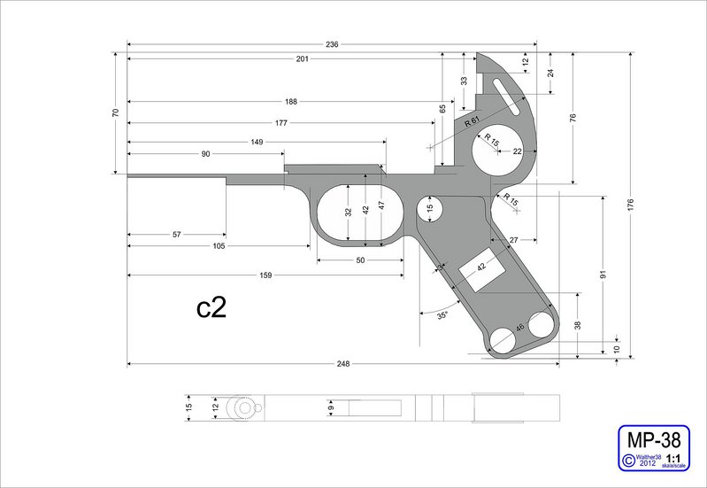

    Доброго дня! Обращаюсь я к Вам за помощью. Никак не могу разобраться с размерами рукоятки от МР38. Есть кто поможет решить вопрос, обладатели этого раритета, попрошу сделать фото рукоятки на листе в клеточку, желательно строго вертикально сфотографировать и другое, только с линейкой но с верхним краем рукоятки. Всем выражаю благодарность.

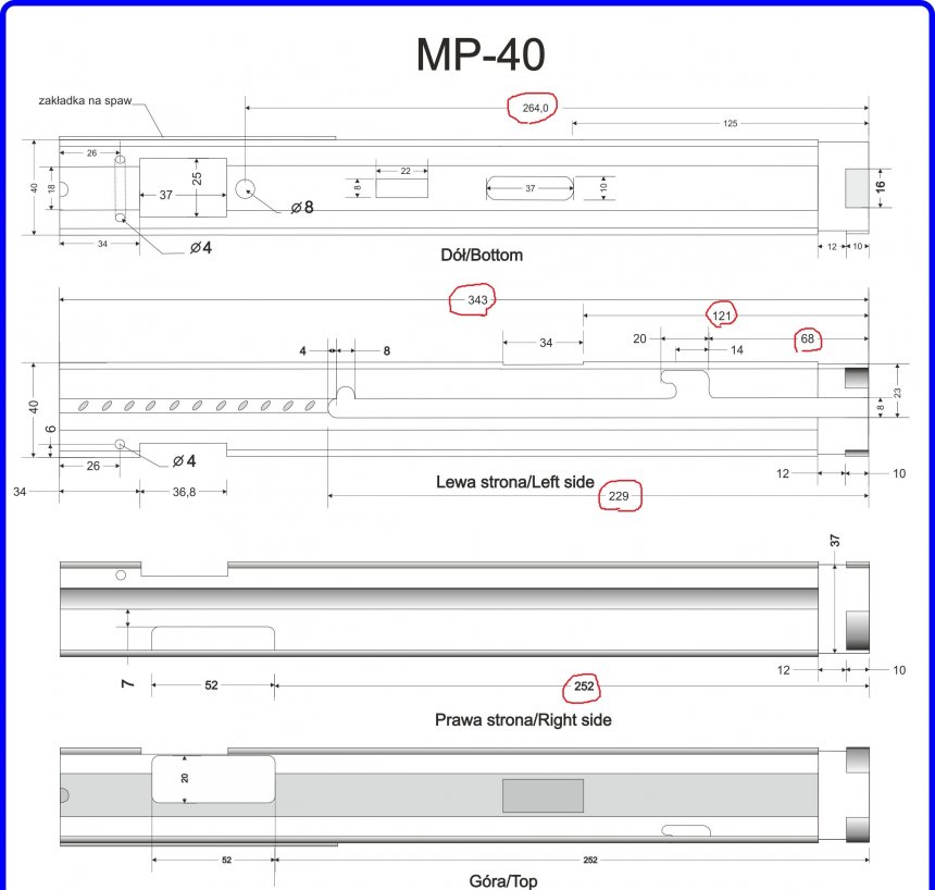

  14. apostol
    apostol Stabsfeldwebel
    18
    350
    практически правильно

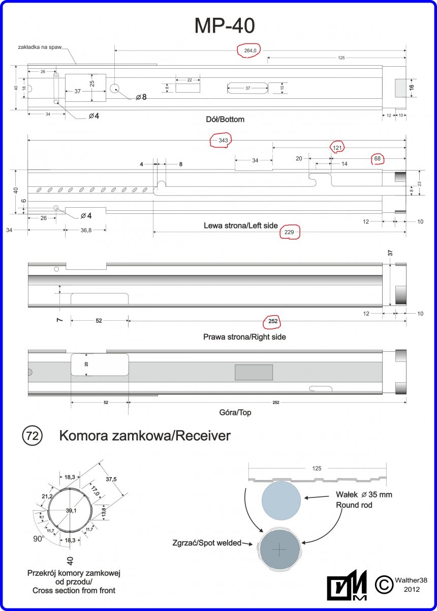

  15. Amadeus
    Amadeus Stabsfeldwebel
    1.593
    Евразия

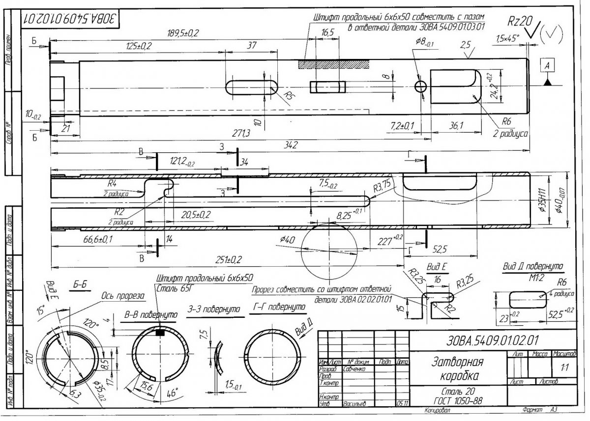

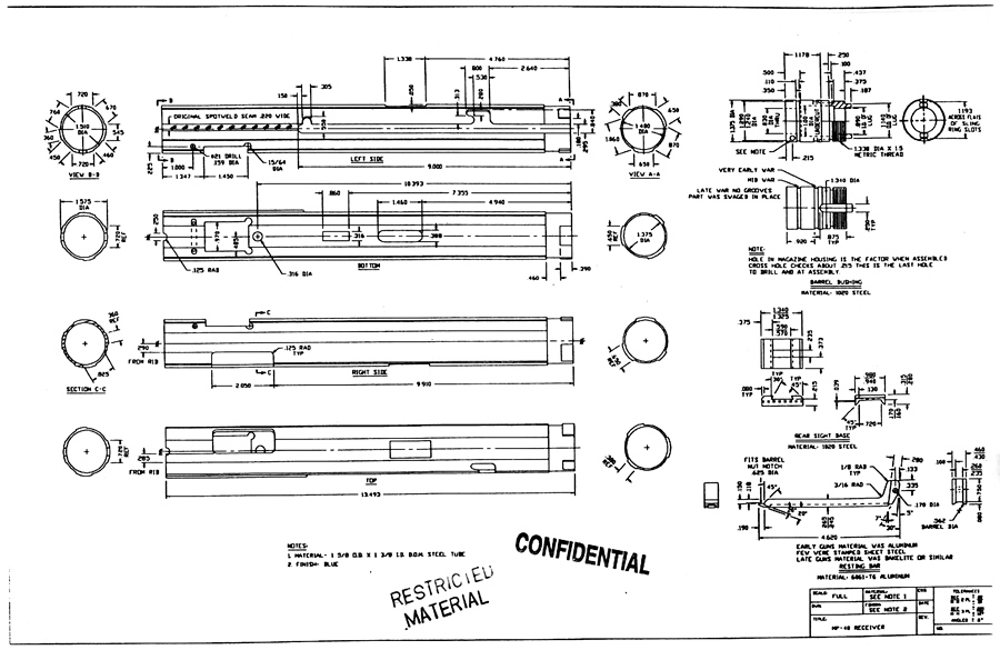

    А где не правильно? На этом чертеже общая длина трубы 343 мм, на другом - 342 мм, один форумчанин измерял на двух образцах - у него 345 мм. Было бы неплохо решить этот вопрос раз и навсегда. Может у кого есть эта оригинальная деталь без утрат и есть время и желание уточнить все размеры чертежа, было бы очень неплохо.
    663 подобається це.
  16. gunrifle
    gunrifle Stabsfeldwebel
    11
    18
    876
    там масса размеров вообще отсутствуют, остальные необходимо корректировать.
    чертеж сляпан левой ногой

  17. apostol
    18
    350
    У меня две трубы.одна 343 ,другая 342 по длине.
    RIHARD 77, gunrifle, 663 та ще 1-му подобається це.

    Добрый день! Вот чертёж но в дюймах, если перевести в мм, то узнаете размеры Вам интересующие. Знаю что плохо видно, но это всё чем могу помочь. С уважением!

  19. Amadeus
    1.593
    Евразия
    Этот чертеж есть, его американцы делали, насколько знаю Walher38 по нему свои чертежи делал, не знаю корректны ли они. Например общая длина на этом чертеже 13,443 дюймов, что 13,443*25,4=341,45 мм, что ближе к 342 мм, а не к 343 мм. Вырез для выброса гильз 2,055 дюйма или 52,2 мм.
    RIHARD 77 подобається це.
  20. Partizani
    Partizani Gefreiter
    109
    Каменец-Подольск
    День добрый! Я ни в коем случае не хочу оскорблять труды Walher38, но от чертежей его я устал. Почти каждый их вставляет. У него достаточно много ошибок, и ссылаться на него я не рекомендую.

  21. alf301273
    alf301273 Hauptmann
    67
    107
    2.351
    Харьков
    На моем МП-40 Эрма 1940 длина трубы 342мм. Окно гильзовыброса в длину 52мм, от переднего среза трубы до окошка гильзовыброса 39мм. Центр отверстия под штифт в 25.5мм от переднего среза, а не в 26 как на чертеже.
    Не у всех производителей все было одинаково. Запчасти разных заводов условно взаимозаменяемые. Как пример, у меня есть рукоятка COS. На низ Эрмы не становится без подпиливания, на низ Хенеля и Штайра становится без проблем.
    Останнє редагування: 14 січ 2019

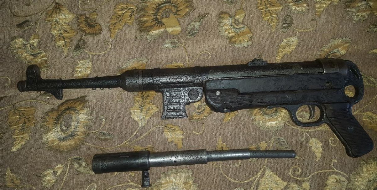

    Доброго времени суток ! Собрал до кучи свой сборной МП не могу найти к каким годам производства и фирме он относиться ? Если кто знает подскажите .

    Штаер 1943

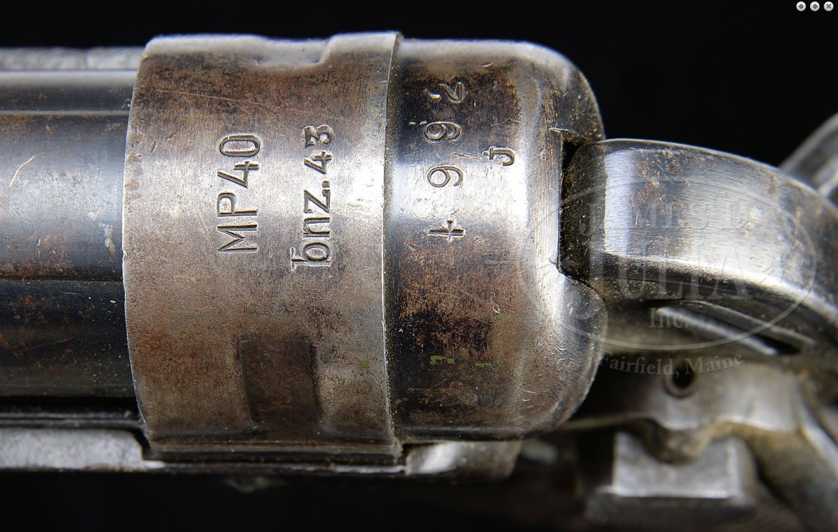

    А какие на нём могли быть клейма на торце ,?

    Такие ручки были только на штайре, гдето в середине 42го появились. Гайка двухгранная в 43м. Так что клемо BNZ43
