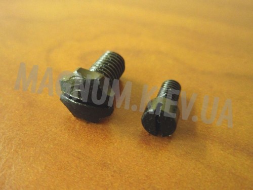

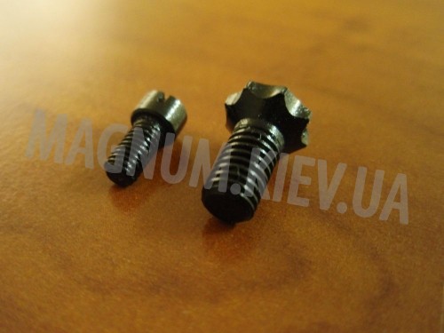

    Прошу прощения.Дайте кто нибудь размеры болтиков которыми крепится рукоять на мп-40.Спасибо.
  4. RIHARD 77
    RIHARD 77 Stabsfeldwebel
    19
    29
    909
    Україна Кривий Ріг
    Самой рукояти к спусковому коробу 730f407d32ed3112e2063bde62783db7.jpg b8e6f5b9db1144d4ac991a9e67bd81bf.jpg ,малый винт резьба М-4 L-14 мм, высота шляпки-3 мм,диаметр шляпки-5.5 мм. большой винт резьба М-6. L-15 мм,высота шляпки-4 мм,диаметр шляпки-11 мм .

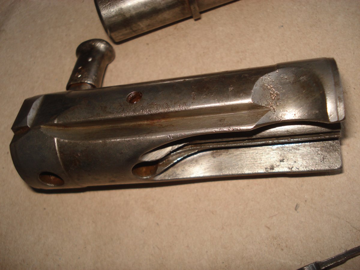

    Нужна помощь, не могу нигде найти чертежей или хороших фото грибка в разборе на мп-40.Маленькие фото есть но там ни черта ни видно.Заранее всем откликнувшимся спасибо.

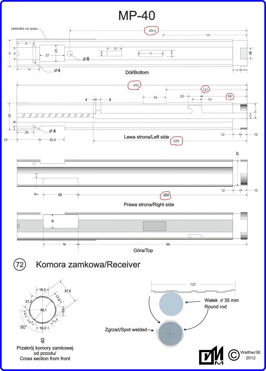

    Подскажите, соответствуют ли размеры, указанные на чертеже оригиналу. Интересуют размеры, выделенные красным. Заранее спасибо.
    RIHARD 77 подобається це.
  19. RIHARD 77
    19
    29
    909
    Україна Кривий Ріг
    Промерял на своем (копаном) все размеры почти совпадают минус на то что эксплуатация до меня и земля дала не большие отклонения.С ув.

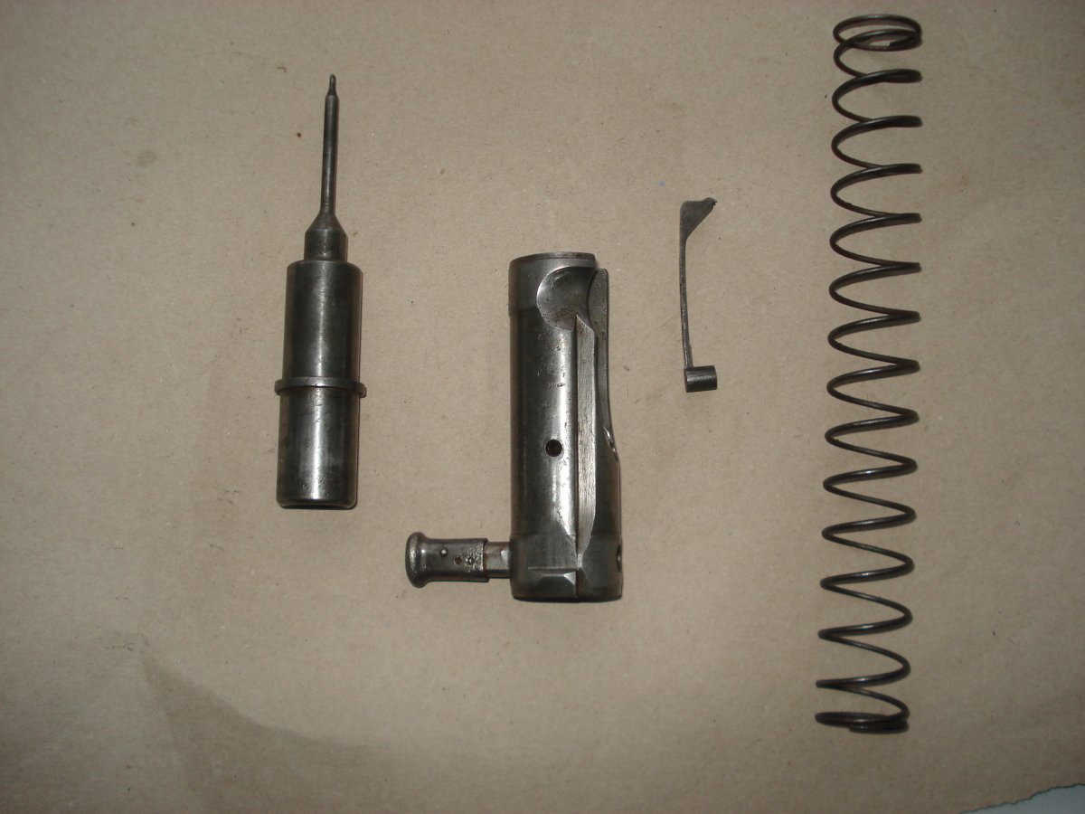

  22. Helmut Hesler
    Helmut Hesler Leutnant
    1.192
    LITHUANIA
    А как Вы обясните ручку перезорядки - предохранитель, он же по вашему грибок на МP 28 ?
  23. alf301273
    alf301273 Hauptmann
    67
    107
    2.351
    Харьков
    Грибок на МП-28?!! :eek: Однако....
  24. Helmut Hesler
    1.192
    LITHUANIA
    Думаю, что знать все и вся просто НЕВОЗМОЖНО !
    RIHARD 77, 663 та Amadeus подобається це.

  26. Helmut Hesler
    1.192
    LITHUANIA
    Утверждать что было так или етак однозначно нельзя. После таких утверждений надо есче дописать... помоему мнению...
    Фото мне тоже непопадались а вот данный девайс пришлось реставрировать.
