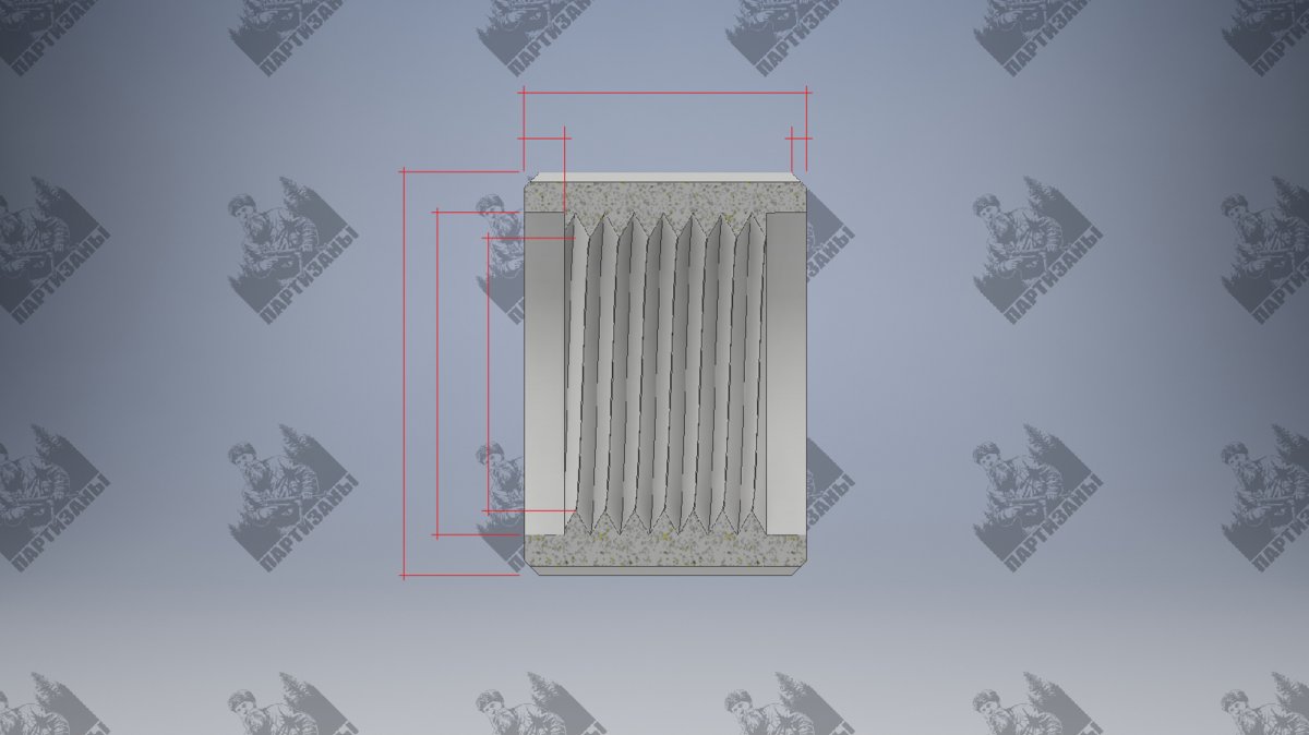

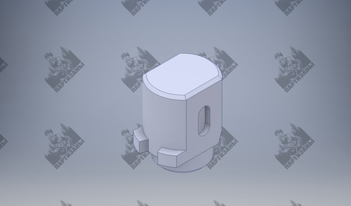

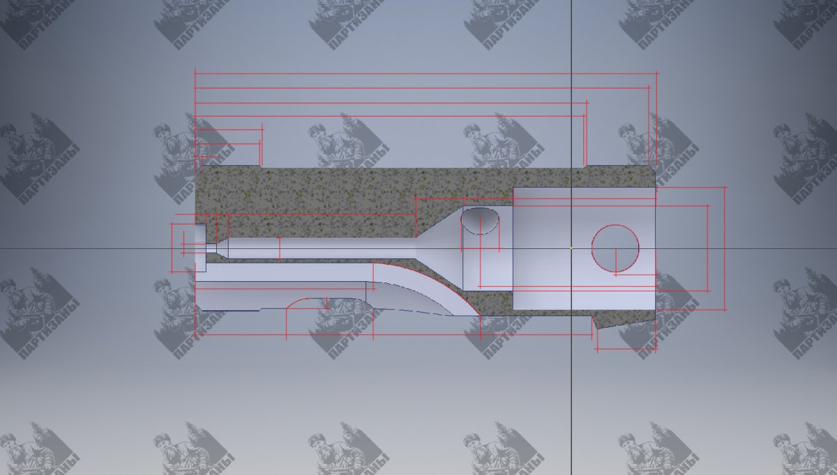

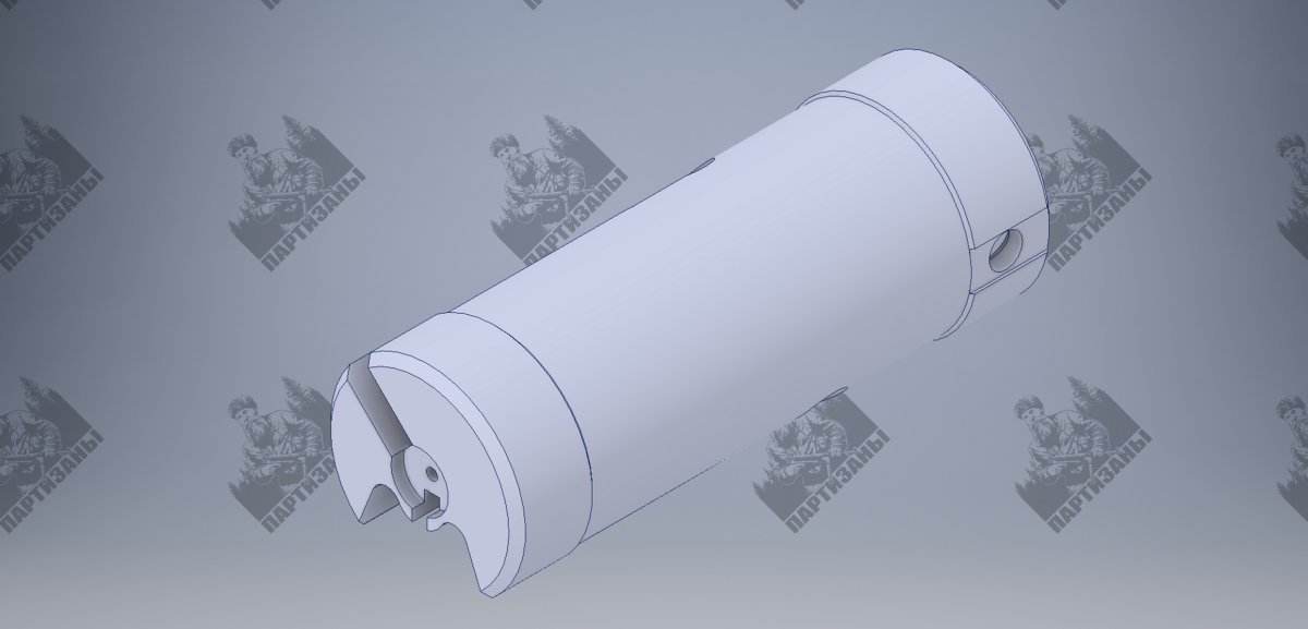

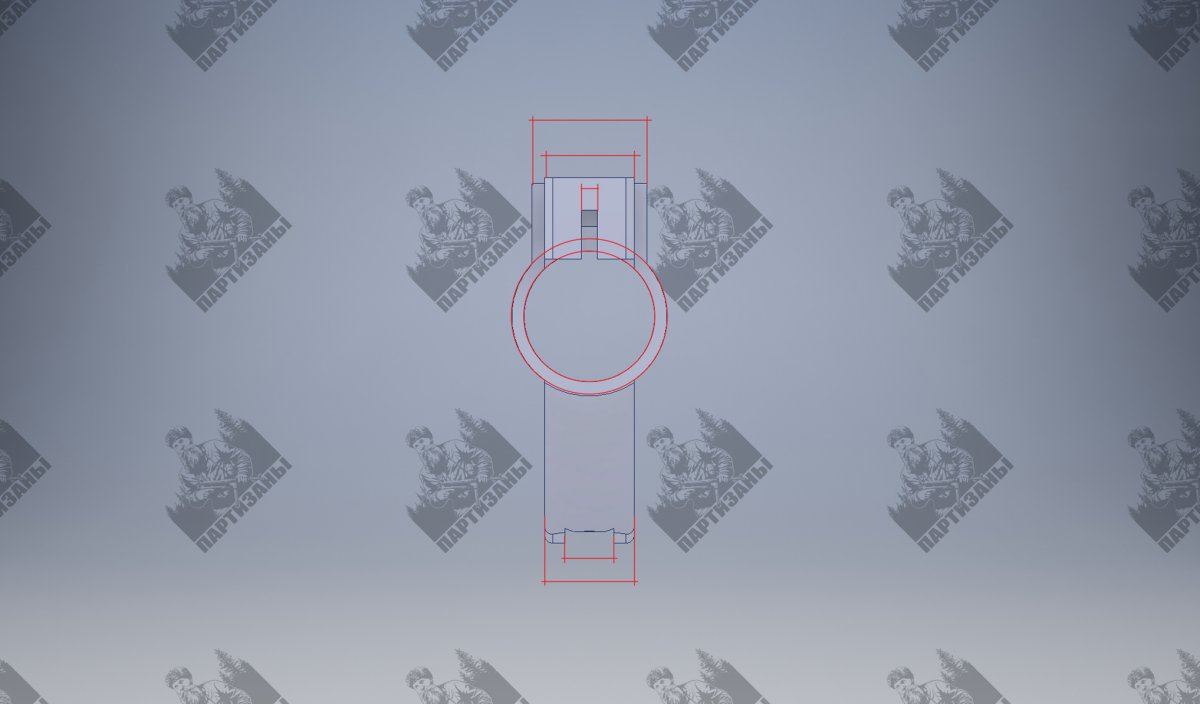

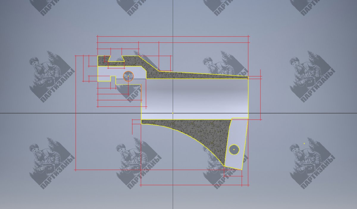

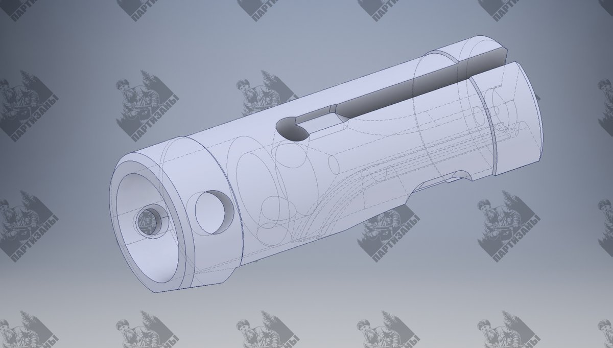

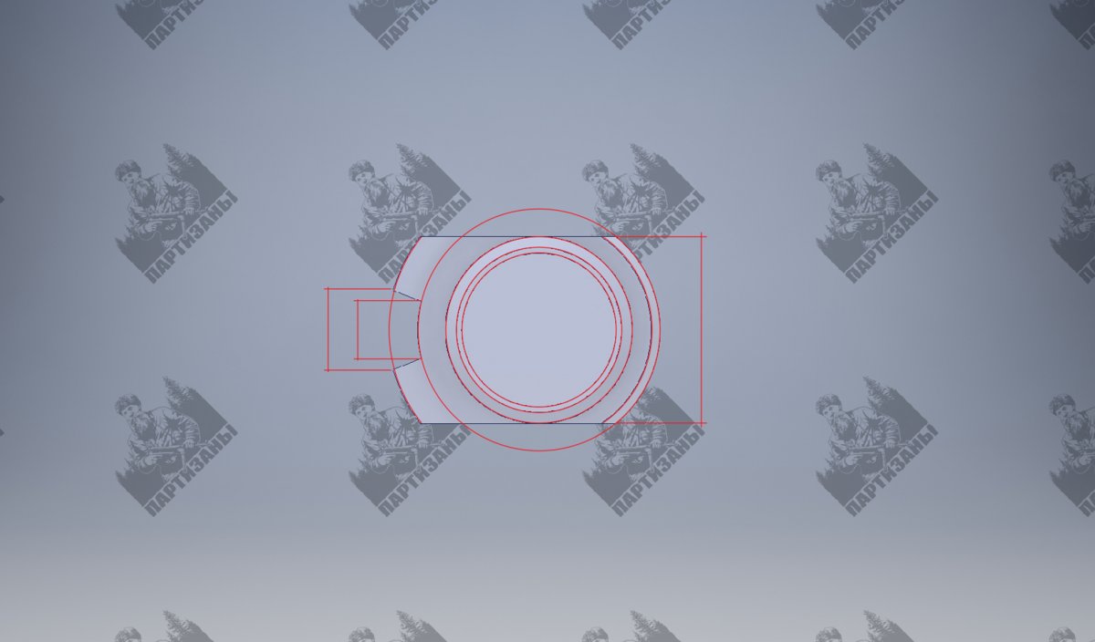

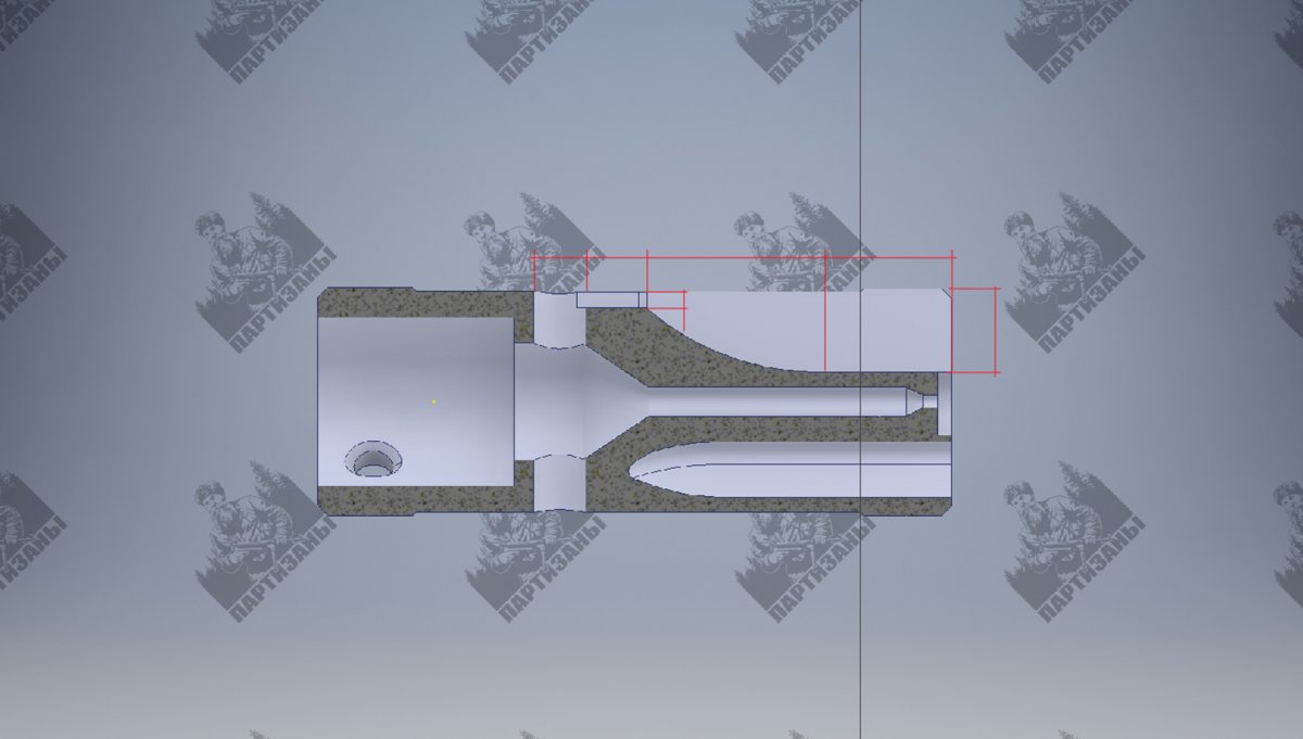

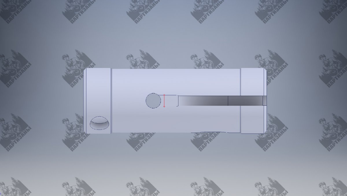

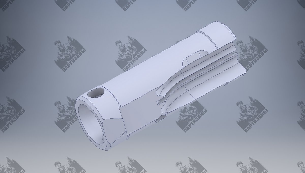

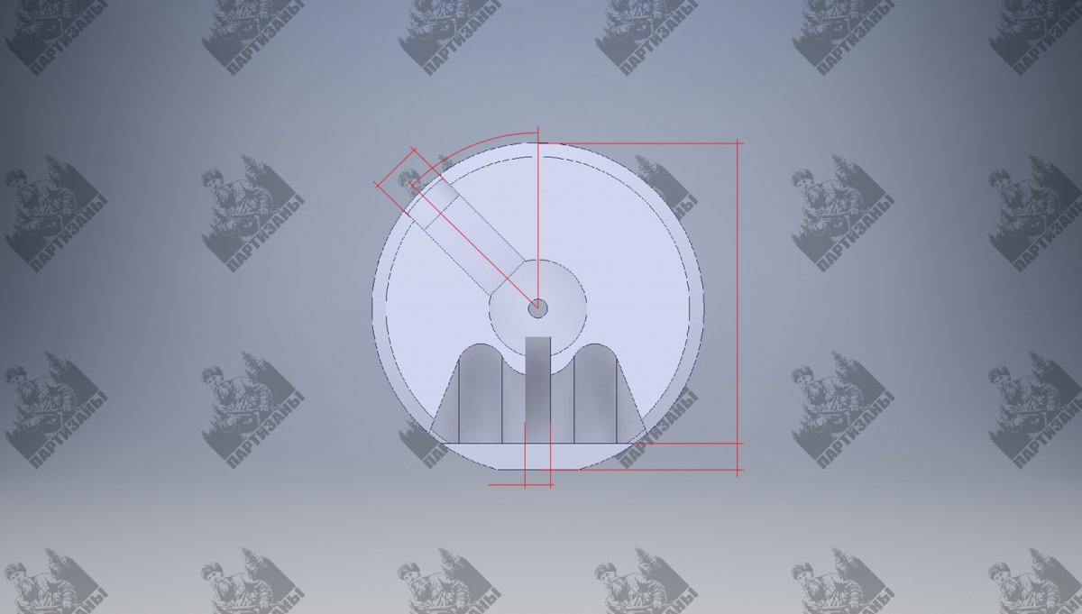

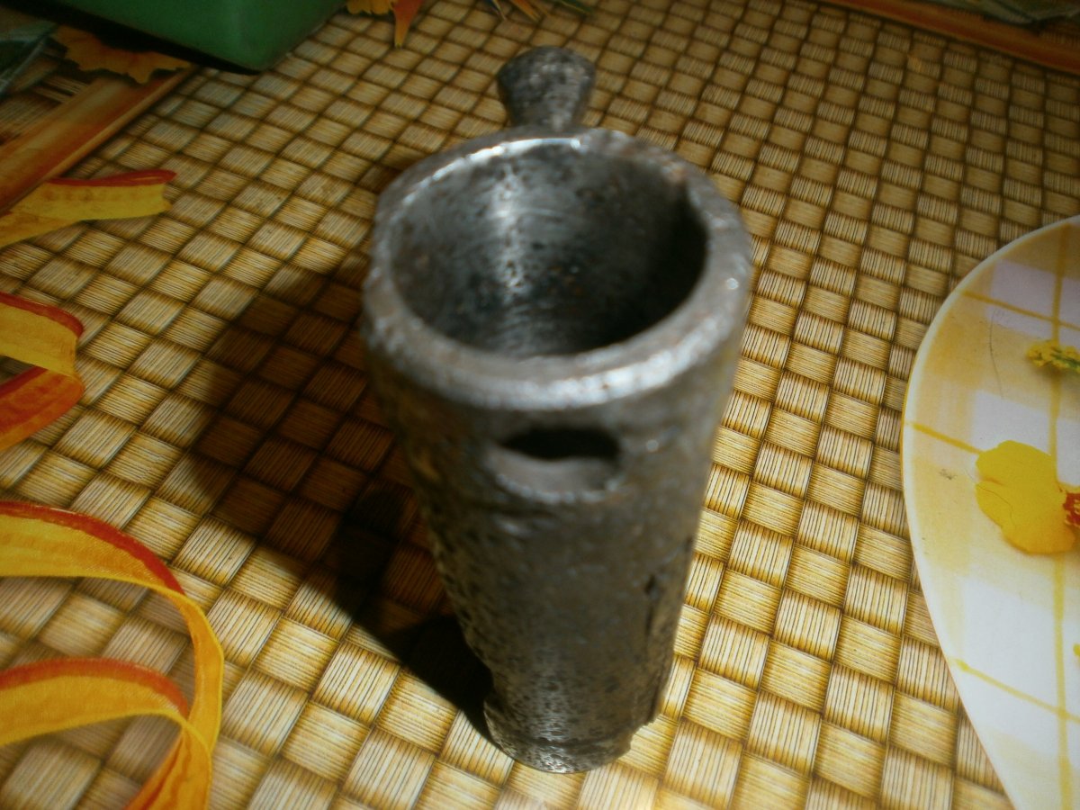

    Доброго утра. Моет у кого-то есть возможность проставить размеры?

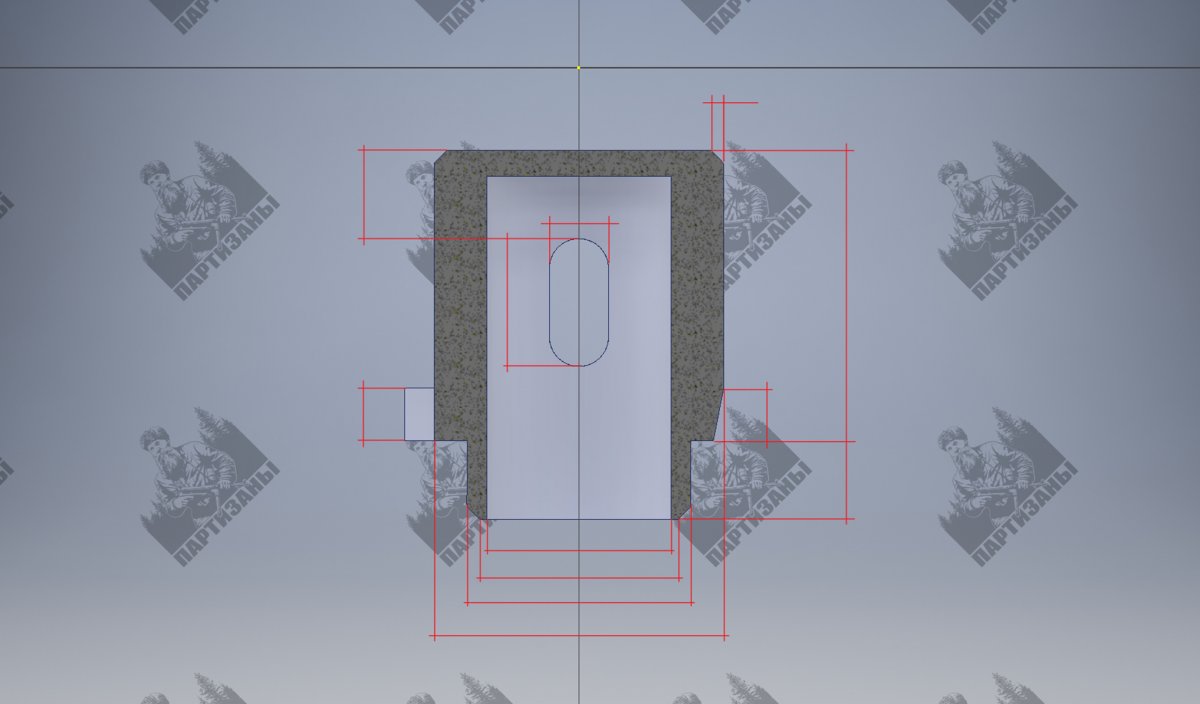

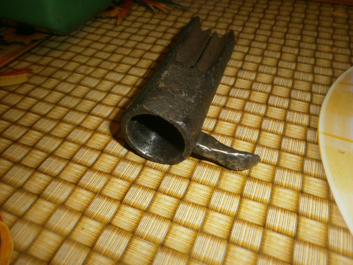

    Следующая деталь. Благодарю всех за оказанную помощь.

    Благодарю, но я этим размерам не доверяю так как в них много противоречий. Эти чертежи у меня есть. Ещё раз благодарю.

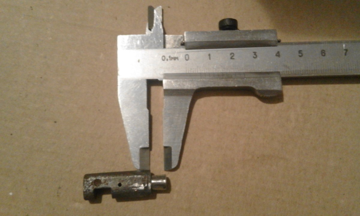

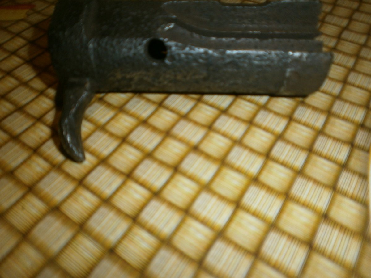

    Фиделеос, в концевиках нет отверстия со стороны трубок, если, конечно, их не просверлить самому. В копаных проблема -ржавчина и спекшаяся смазка. Можно покислотить, а лучше греть и резко остужать, после - стараться проворачивать втулки по своей оси. Я, для этого, сделал приспособу, завтра покажу в фотографиях, если интересно.

    Доброго, тоже думаю шо дырок нет, только сверлить....)))) все остальное слишком, грустно...)))

    Не сверлите! Всё можно разобрать. Неделю назад, разобрал четыре концевика за 10 минут пролежавших полгода.

  12. fideleos
    fideleos Leutnant
    65
    113
    1.999
    Ukraine
    Вы правы, у меня оказались после чьих-то шаловливых ручек, уже с отверстиями.
    Но думаю, что мене болезненно
    Мне уже достались с отверстиями, видно чьи-то шаловливые ручки поработали.
    После нагрева - можно выбросить пружины и фиксаторы отпустятся, а они каленые!
    Против двух технологических отверстий Ф-3мм ничего против не имею, ни какой особой роли они более не играют и после сборки, только вы будете знать о их существовании.

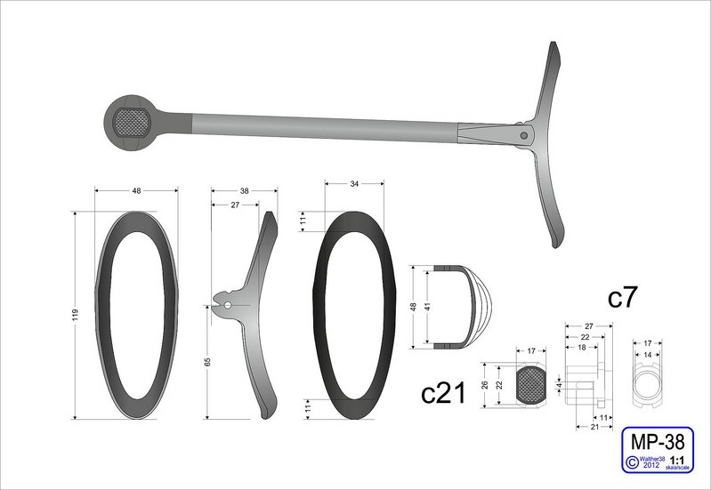

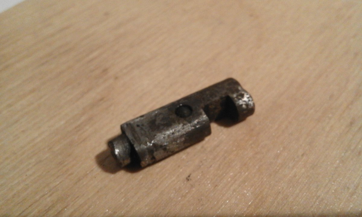

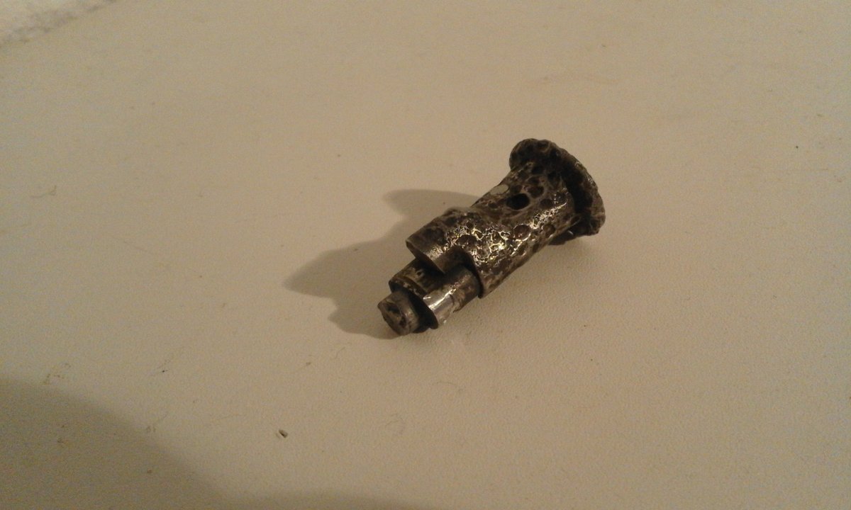

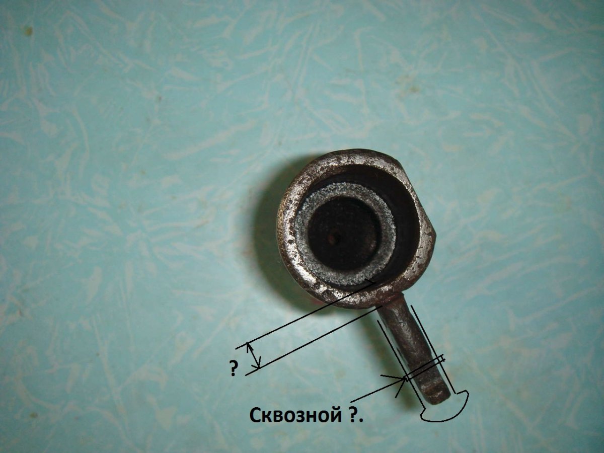

    Доброго вечера. Подскажите по двум вопросам.

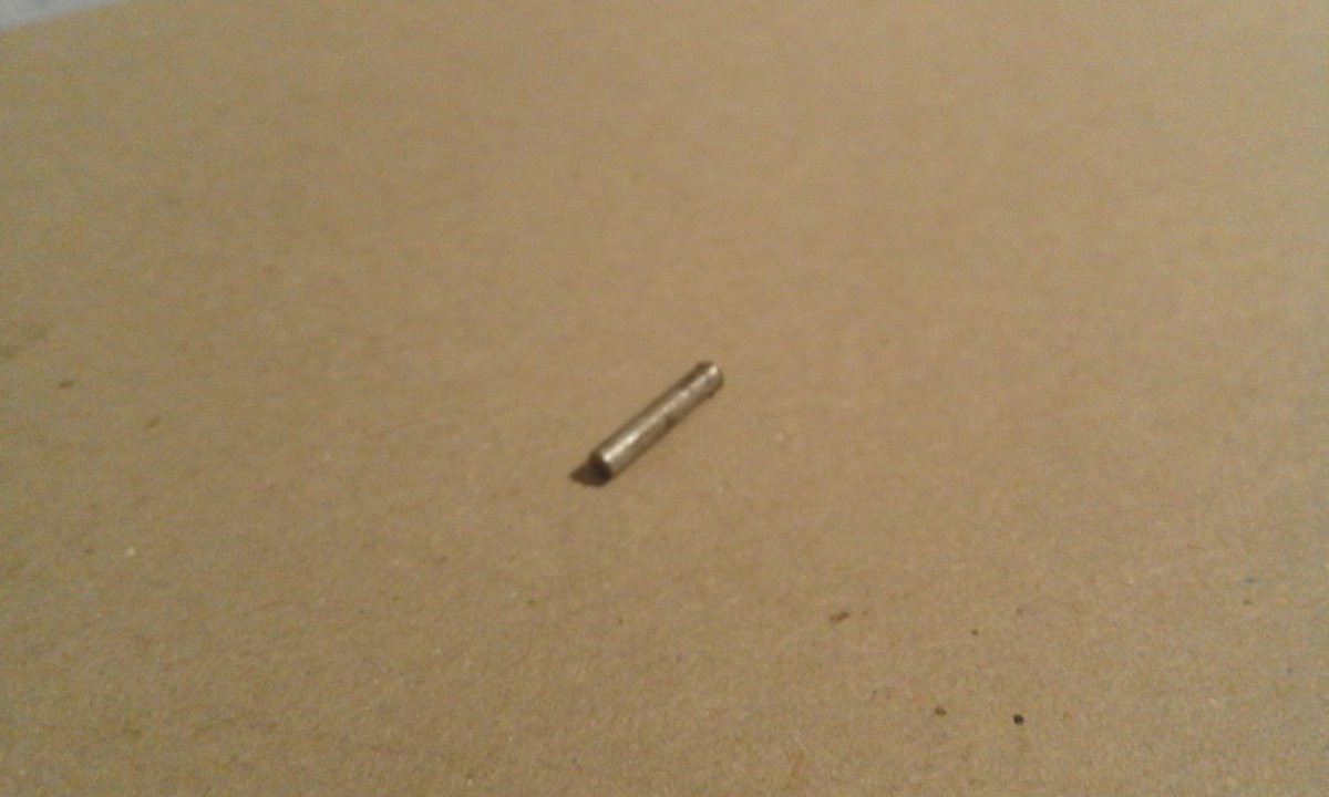

    1. Толщина затвора в месте крепления рукоятки для перезарядки ?. Рукоятка оторвана, не знаю длинны стойки для крепления, нужен ремонт а затвора с собой нет.
    2. Штифт через грибок сквозной ?. На моём даже после чистки ничнго не понятно.
  17. Барражер

    Штифт сквозной.

    Доброго, примерно так..

    Спасибо большое за помощь.
    Рукоятка на затворе моего МП отвалилась давненько. Взял с собой в командировку рукояточку для ремонта и не знал всех ньюансов. Теперь всё понятно.
    Ту часть которая отломилась и должна расклёповатся после установки я доварил, думаю с запасом. В данный момент ножка под крепление 6мм. Благодаря вам уже всё супер, дальше буду заниматся верхней частью. Подлатаю раковины, хотя бы частично.

    дл.jpg Шарик должен пружинить.

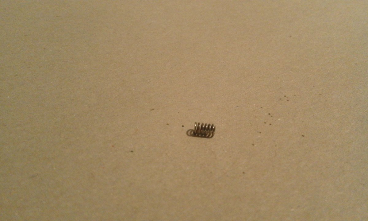

    Спасибо я в курсе. Он уже вынут и очищен основательно (пружинке гаплык).

    Можно заменить пружиной от кремня зажигалки.

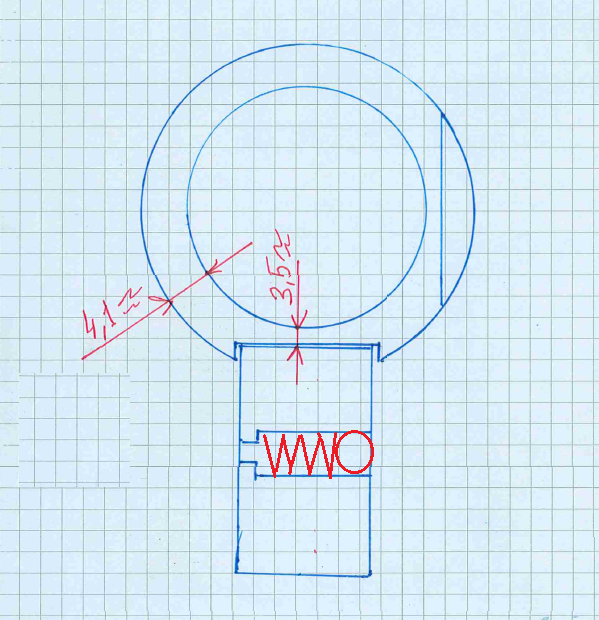

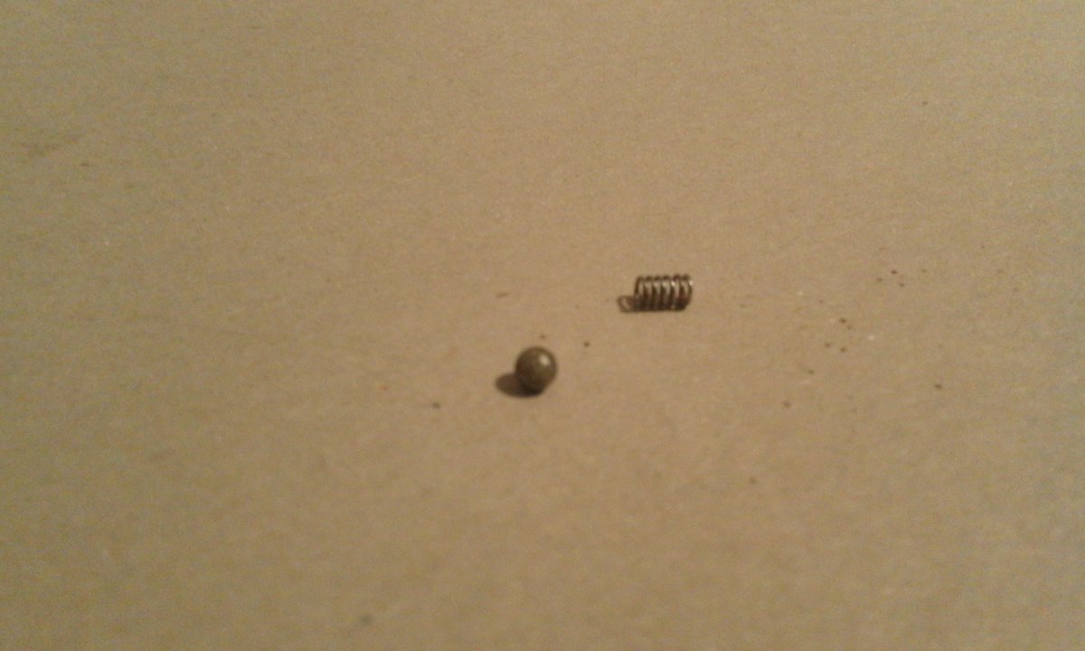

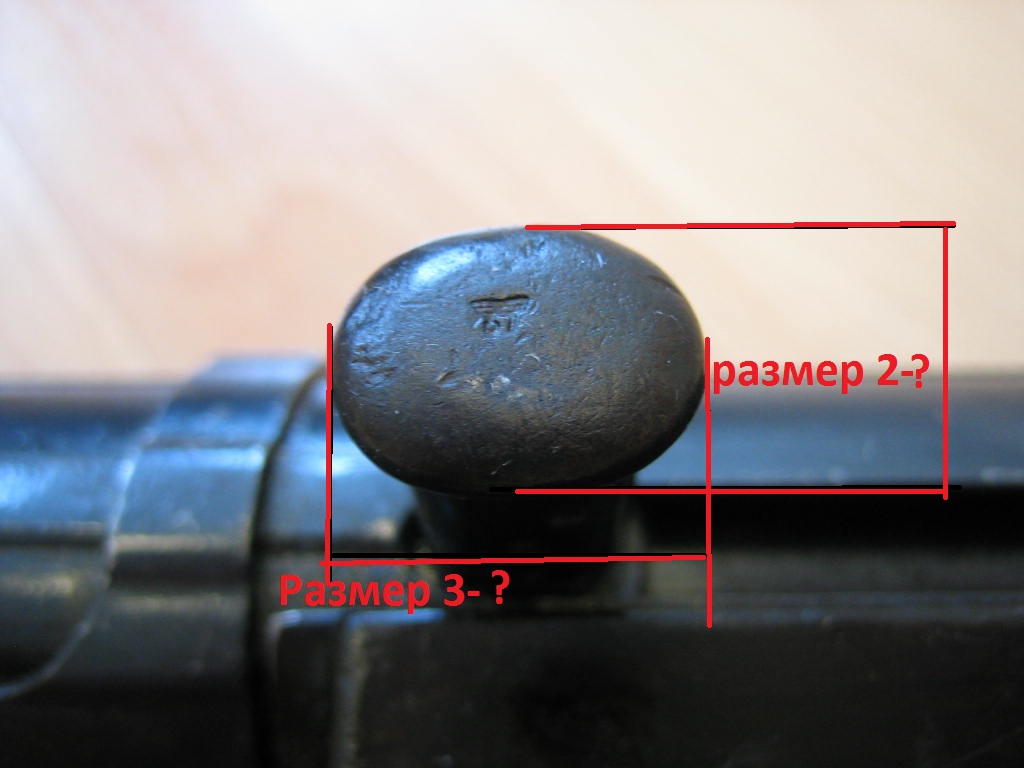

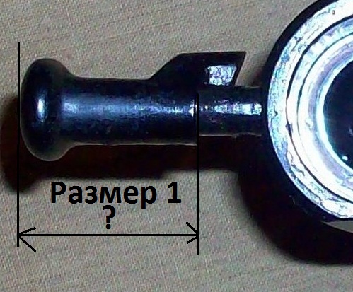

    Рановато я отказался от помощи. Уконтрупил я свой грибок, буду делать новодел. Если можно подскажите по трём размерам, остальные сниму с своих остатков. С меня разумеется отчёт, изготовление грибка из хлама.
  25. БЛК
    БЛК General-major
    30
    66
    8.134
    Привет. Размер №1 24.3, №2 -14,5, №3 - 18. С ув.
    RIHARD 77, Барражер та 663 подобається це.

    Занялся рукояткой.
    Начал с самого простого. Шарик родной, шплинт из гвоздика, пружинка с зажигалки от клапана.
