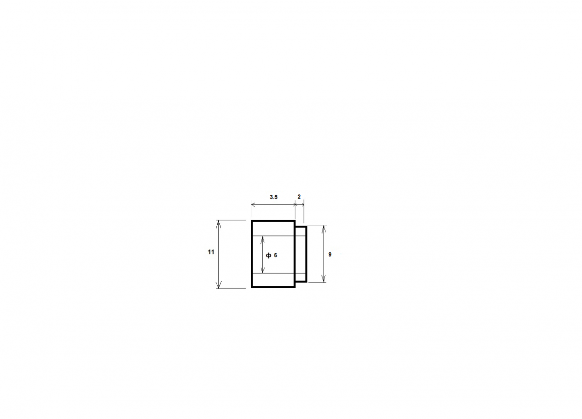

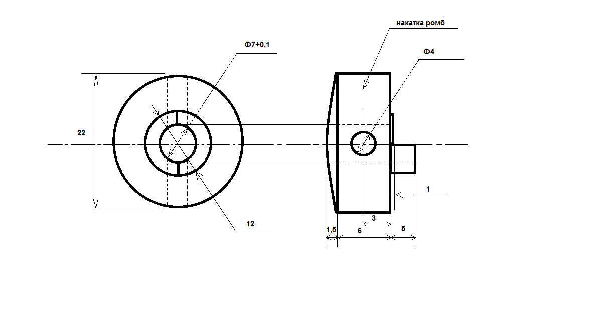

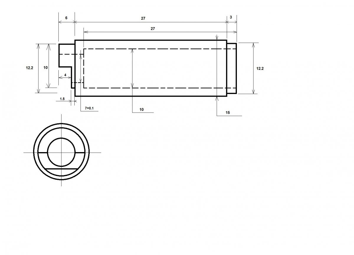

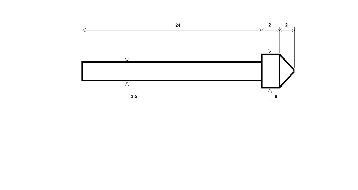

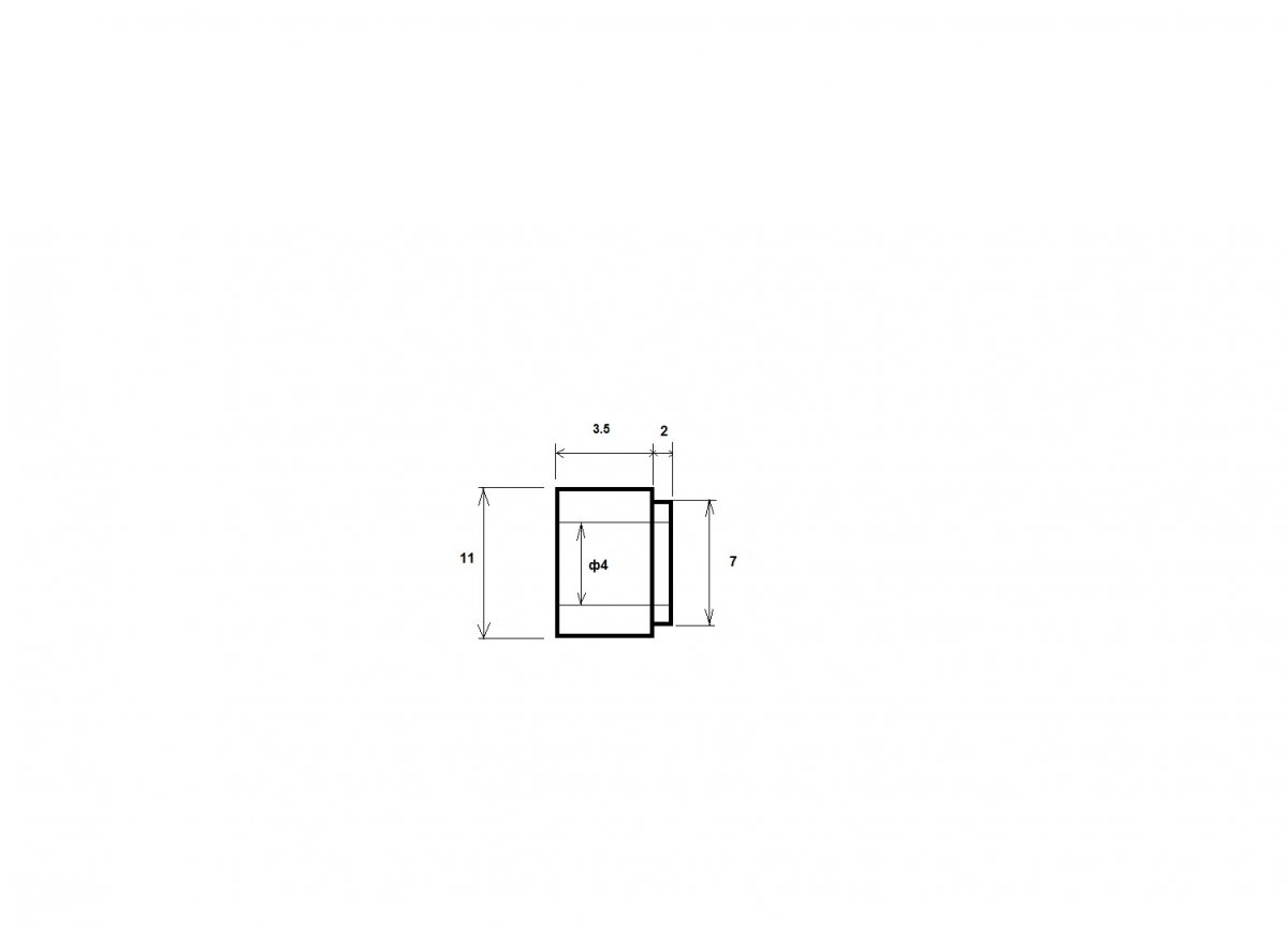

    Последние эскизы втулок считать верными.

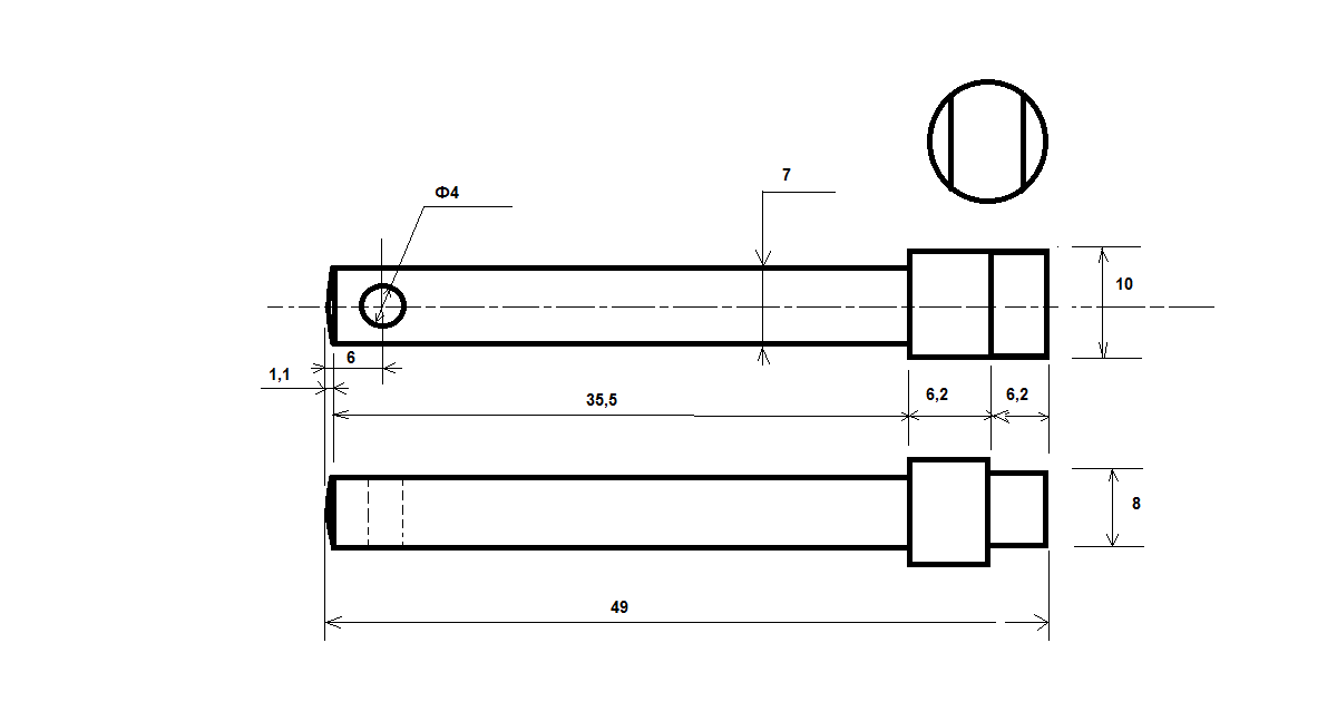

  3. fideleos
    fideleos Leutnant
    65
    113
    1.999
    Ukraine

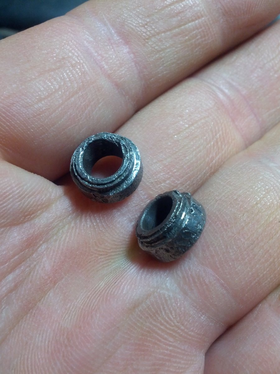

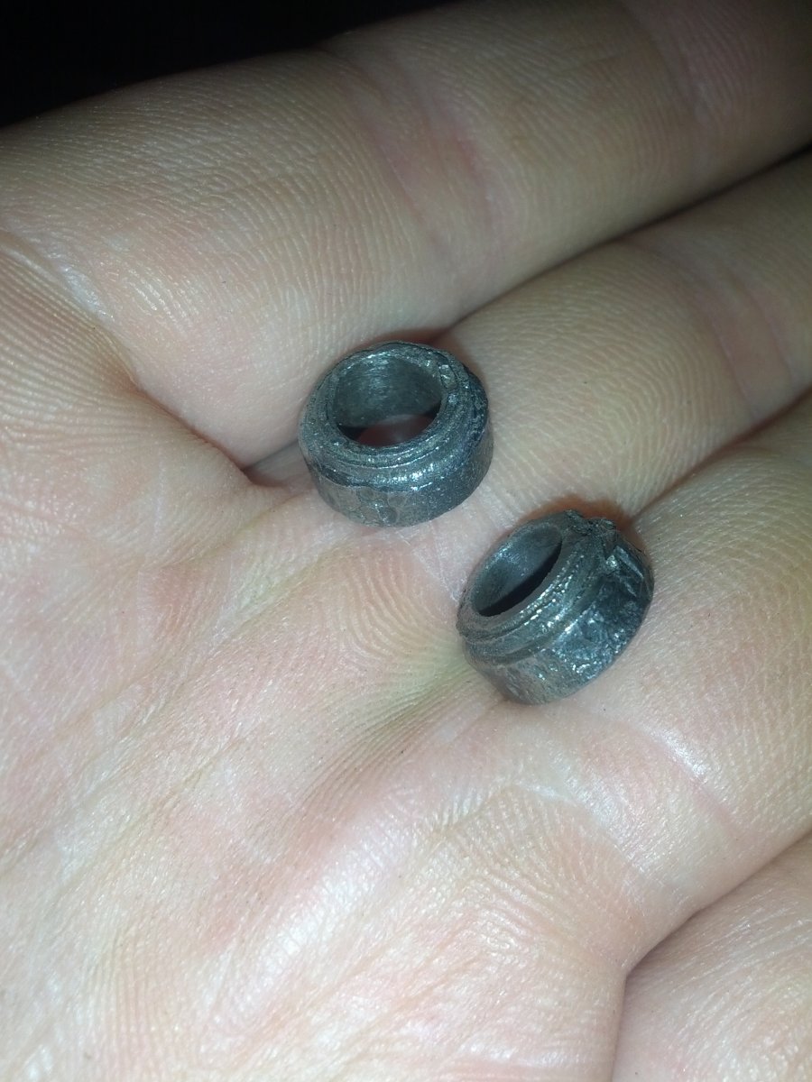

    Фото втулок для оси спускового рычага(шептала) МР40.
    RIHARD 77, Partizani та 663 подобається це.
  4. Partizani
    Partizani Gefreiter
    109
    Каменец-Подольск

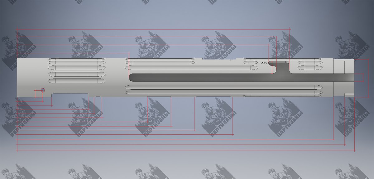

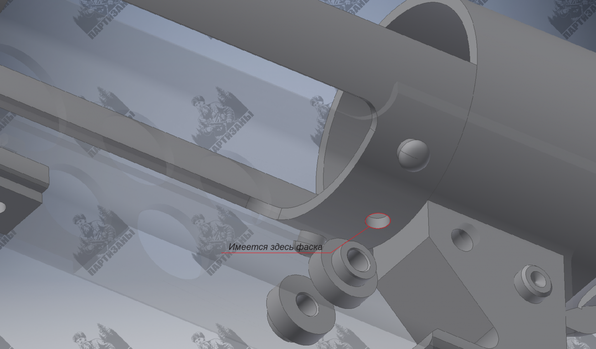

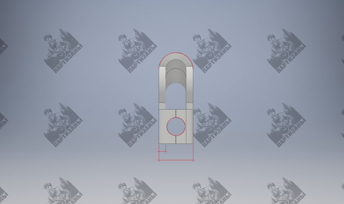

    Доброго дня! Благодарю за Вашу оперативность. Вот что мы имеем на сегодняшний день. Да, чуть не забыл, имеется ли фаска, где вставляется втулка и возвратная пружина для спуска?
  5. fideleos
    fideleos Leutnant
    65
    113
    1.999
    Ukraine
    Фаски там не наблюдал, разве что снят заусенец после сверленя. Просто отверстие, куда упирается конус направляющей.

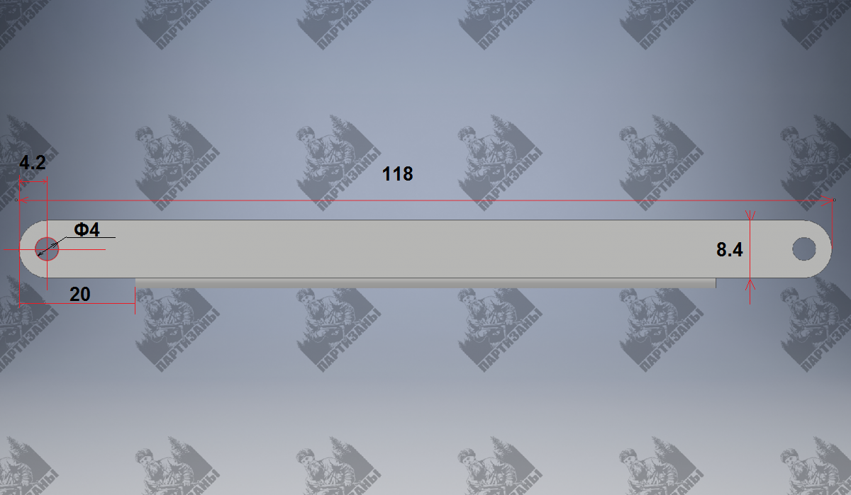

  6. Partizani
    Partizani Gefreiter
    109
    Каменец-Подольск

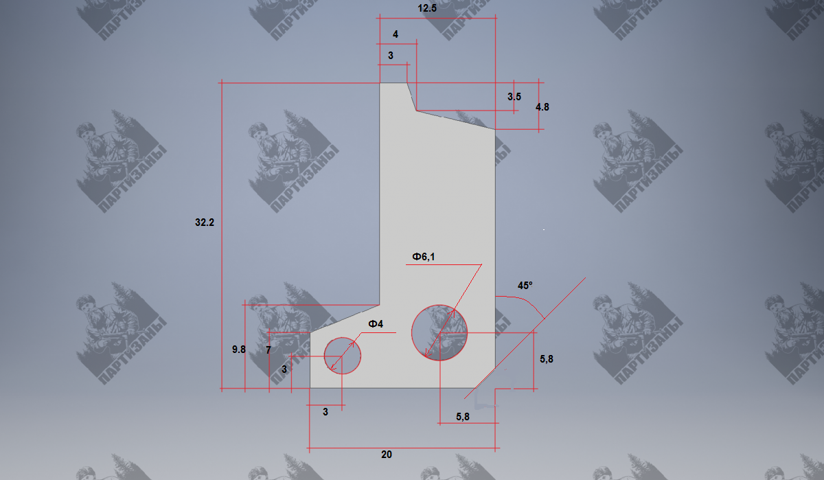

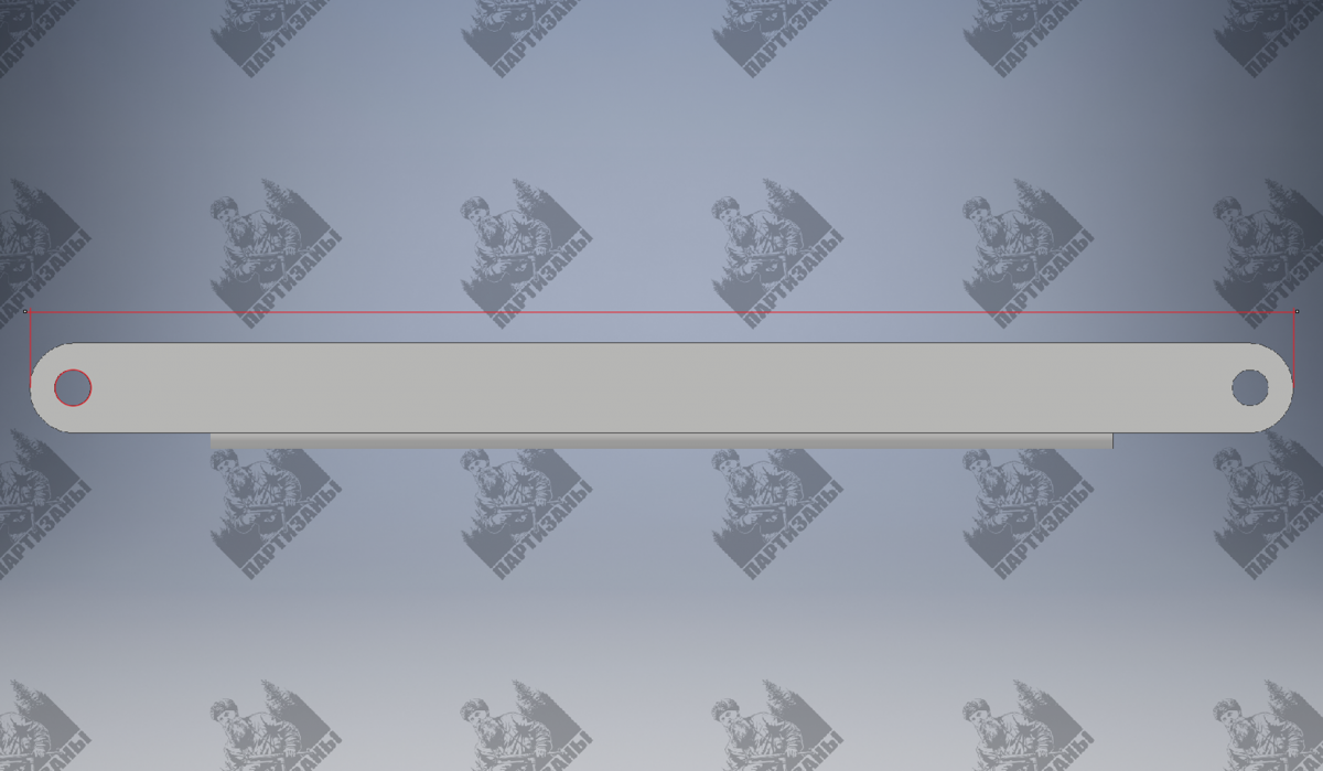

    Я понял, хорошо. А вот очередная деталь.
  7. fideleos
    fideleos Leutnant
    65
    113
    1.999
    Ukraine
    Как-то так.
    RIHARD 77 та Partizani подобається це.

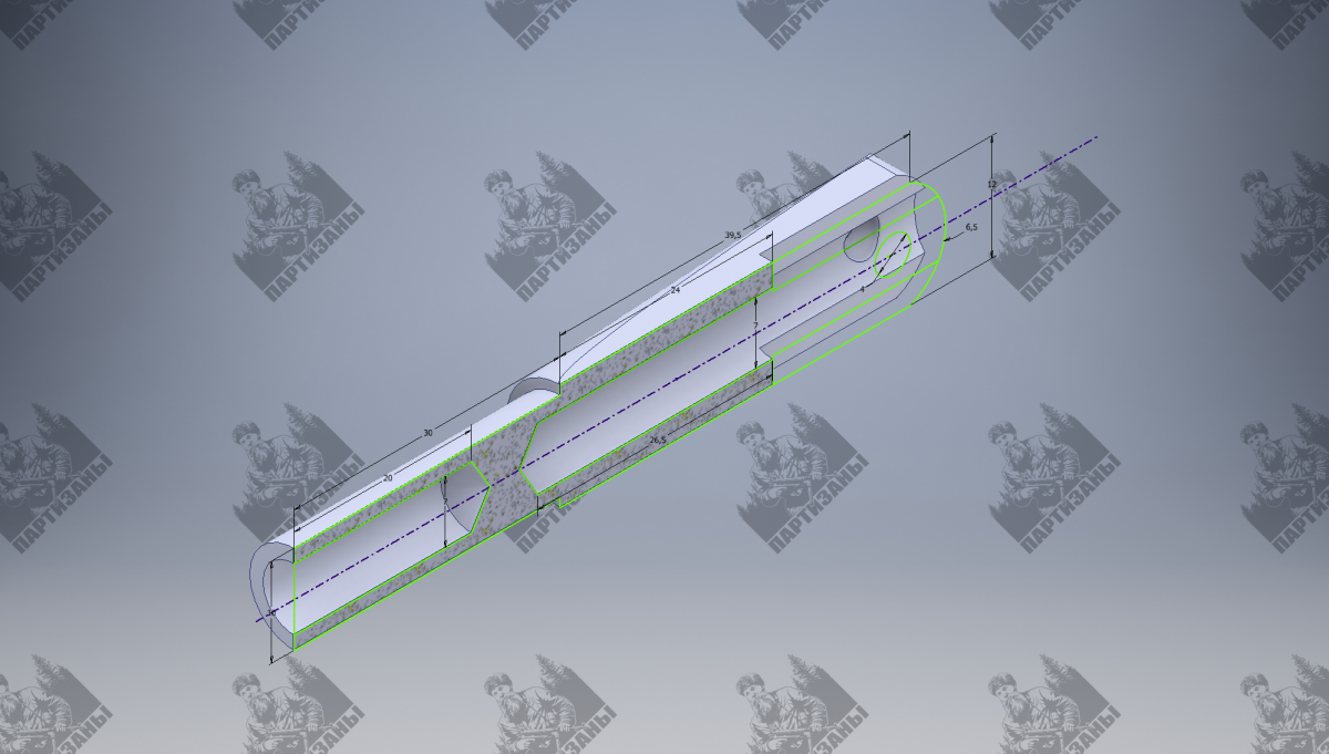

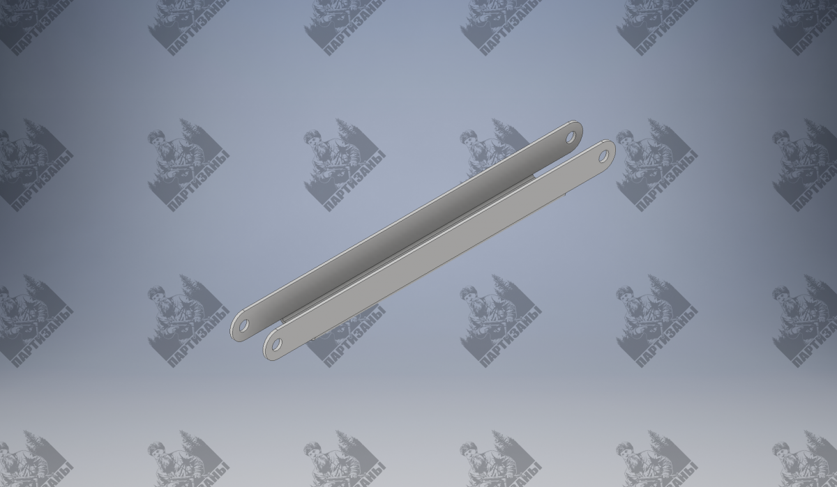

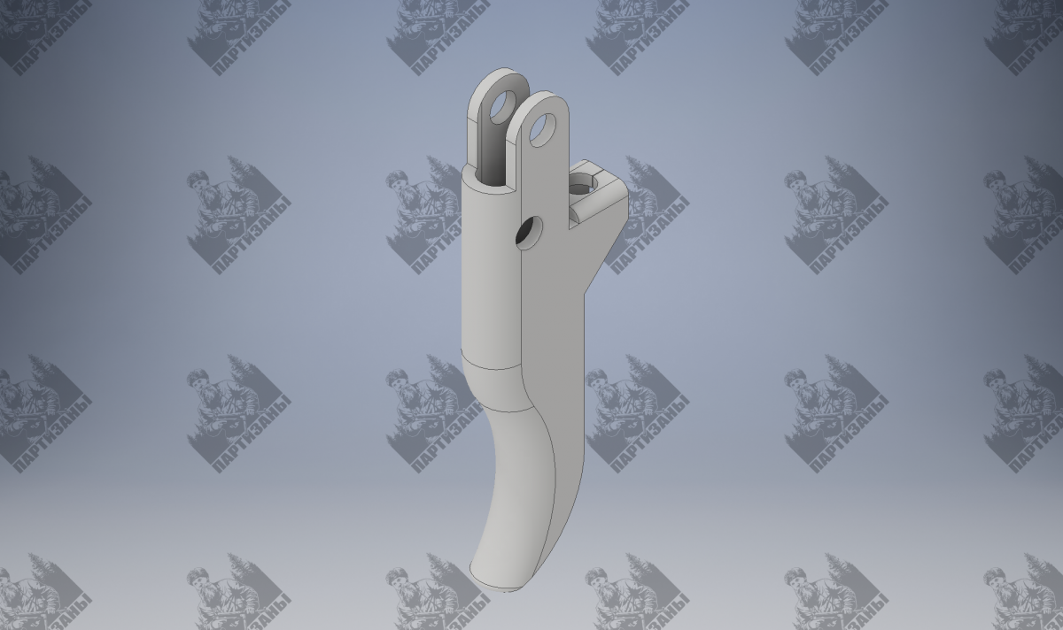

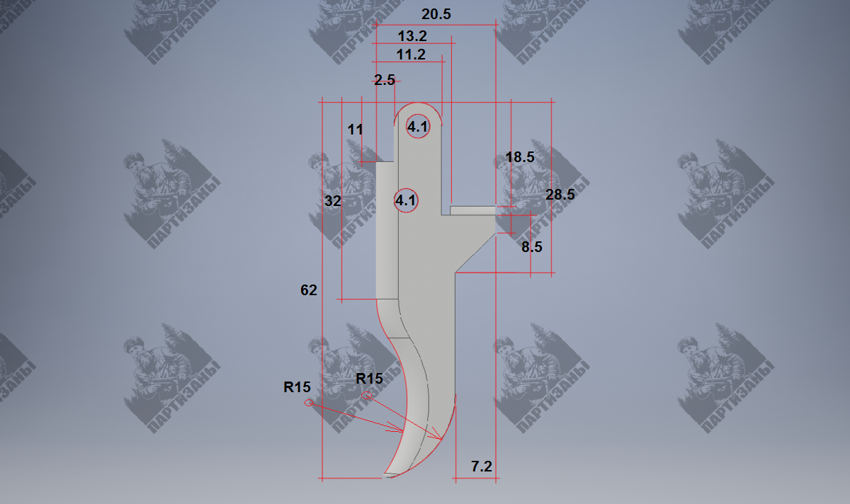

    Доброго дня! Благодарствую, работа кипит. Вот очередная деталь, спусковой курок.
  9. Helmut Hesler
    Helmut Hesler Leutnant
    1.198
    LITHUANIA
    Ждем на показ новое блюдо од Partizani.

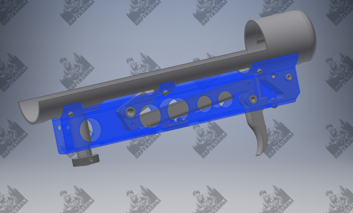

  10. Partizani
    Partizani Gefreiter
    109
    Каменец-Подольск
    Вот пожалуйста, что имеем на сегодняшний день. Работа трудоёмкая, занимает много времени. Это блюдо уже с десертом. Мы всё ещё нуждаемся в размерах.

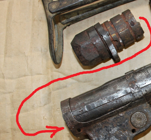

    Доброго всем! вроде прошелся по теме не встретил, нужно пару советов:
    как выколупать фиксаторы? ( тальник уже снят)
    как грамотно засунуть обратно муфту после правки ресивера, в смысле чем припаять / закрепить ? (оловом на соплях) было припаяно латунью ...
  12. fideleos
    fideleos Leutnant
    65
    113
    1.999
    Ukraine
    Выпаять из трубки проушину. Внутри проушины должно быть отверстие, через которое выбить фиксатор.
    663 та Andrew1965 подобається це.

  14. fideleos
    fideleos Leutnant
    65
    113
    1.999
    Ukraine
    Попробуйте греть саму трубку, может спасете пружины фиксаторов.
  15. Andrew1965
    Andrew1965 Leutnant
    122
    212
    1.995
    Київ
    Попробую, хотя пружины как правило мертвые.. обычно, по муфте ни каких идей нет..
  16. fideleos
    fideleos Leutnant
    65
    113
    1.999
    Ukraine
    Кроме пайки латунью, особо вариантов нет.
  17. Amadeus
    Amadeus Stabsfeldwebel
    1.593
    Евразия
    А здесь в чем проблема? Просверлите 3-4 отверстия на трубе диаметром 3-4 мм, приварите каплями, лишнее сточите.
    A10A та 663 подобається це.

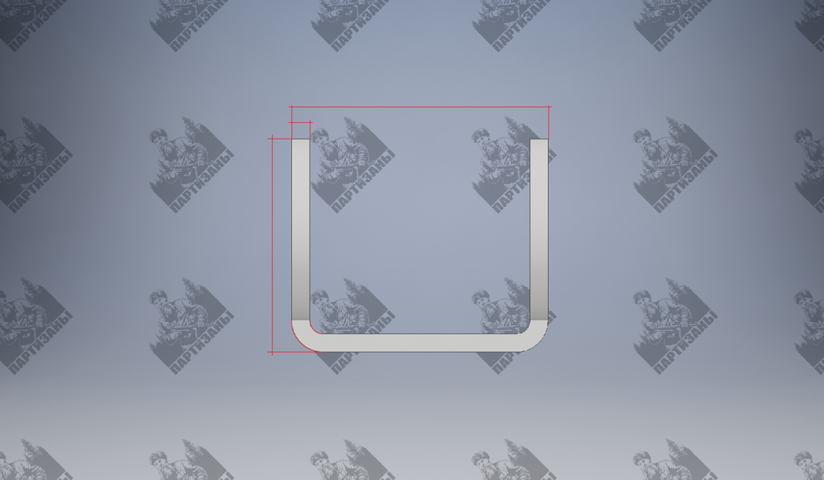

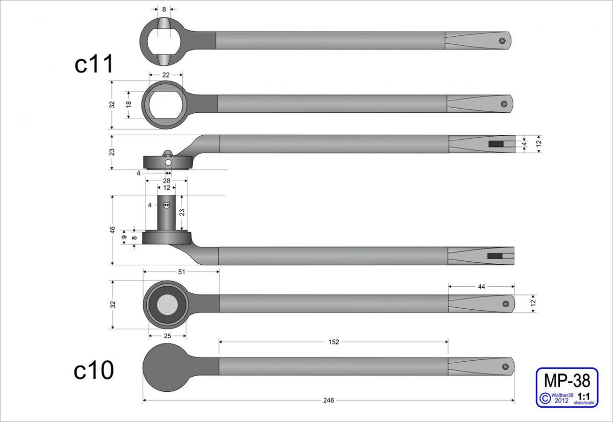

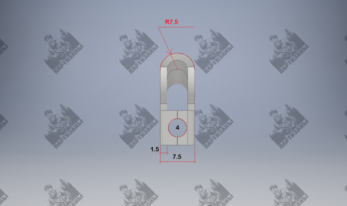

  20. Partizani
    Partizani Gefreiter
    109
    Каменец-Подольск

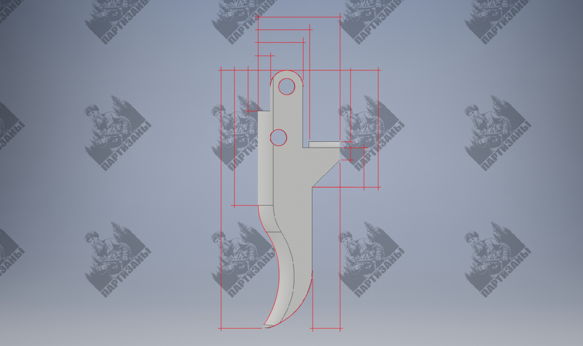

    Хотябы с теми что были выше, и на тех где ещё не отметили. Так я смогу провести анализ. Заранее благодарю.
  21. fideleos
    fideleos Leutnant
    65
    113
    1.999
    Ukraine
    Примерно так. Возможно радиусы не 15, а 16мм.
    663 подобається це.

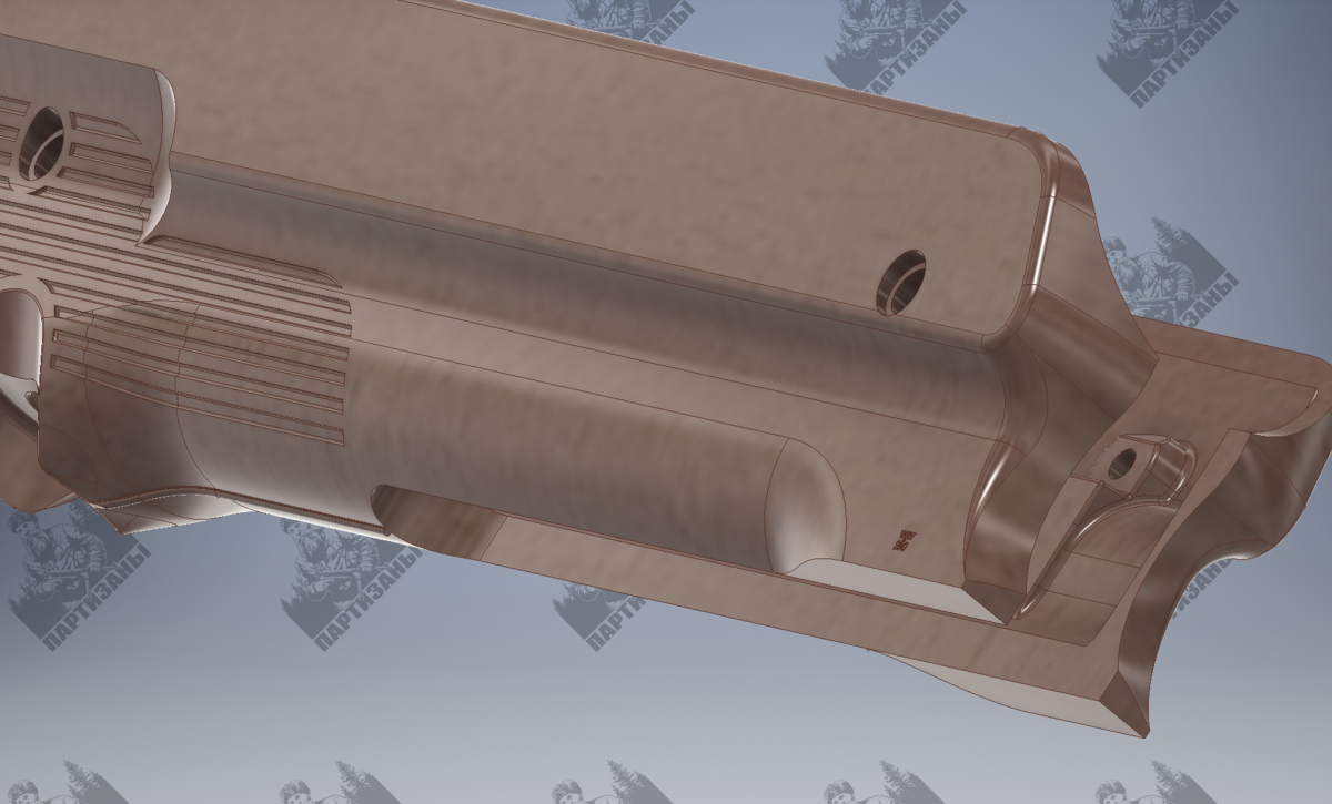

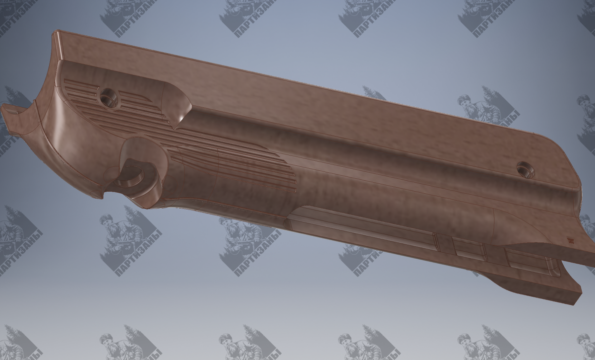

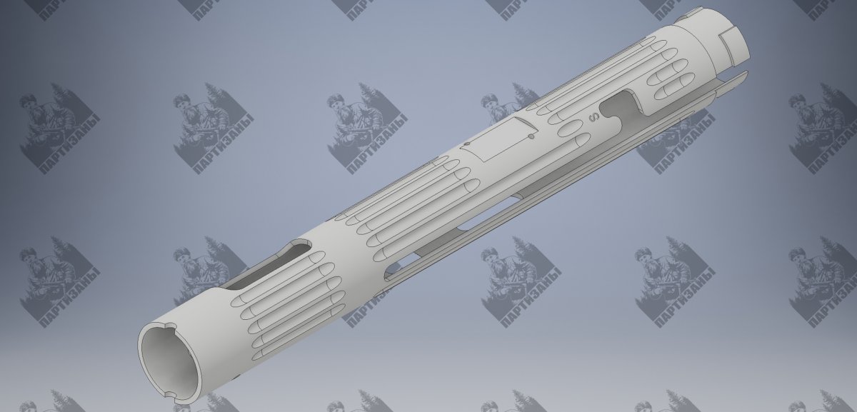

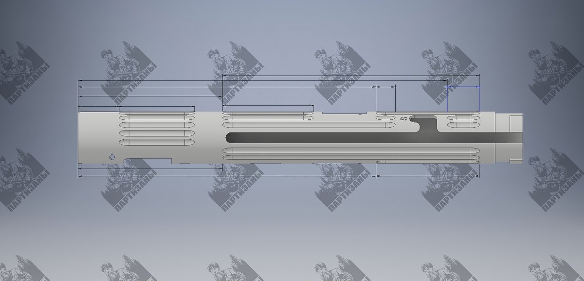

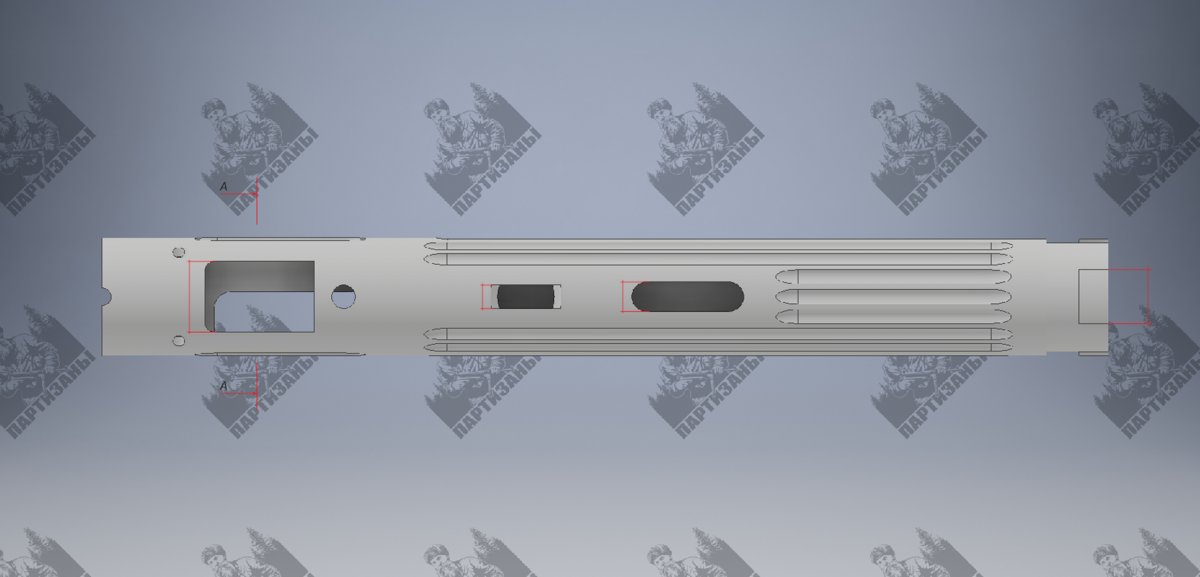

  22. Partizani
    Partizani Gefreiter
    109
    Каменец-Подольск

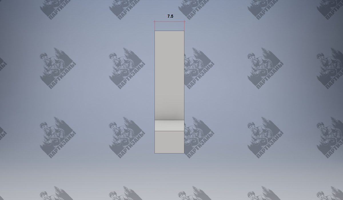

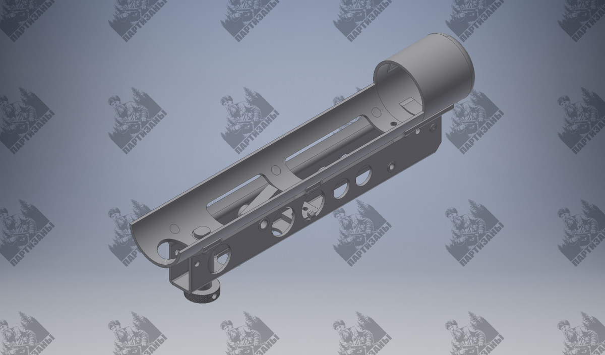

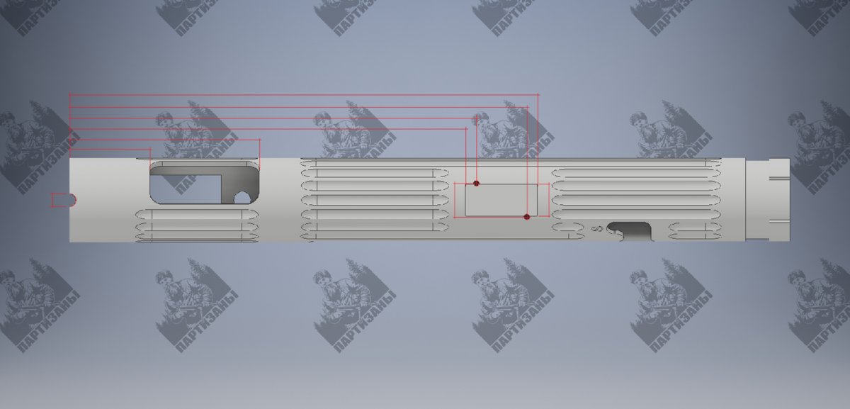

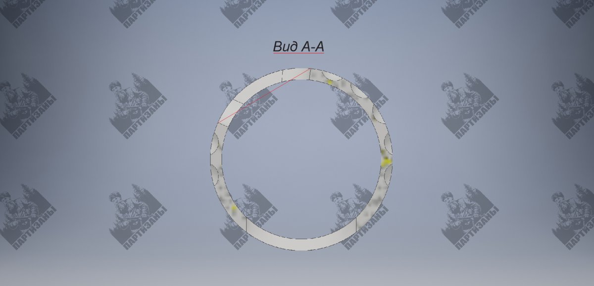

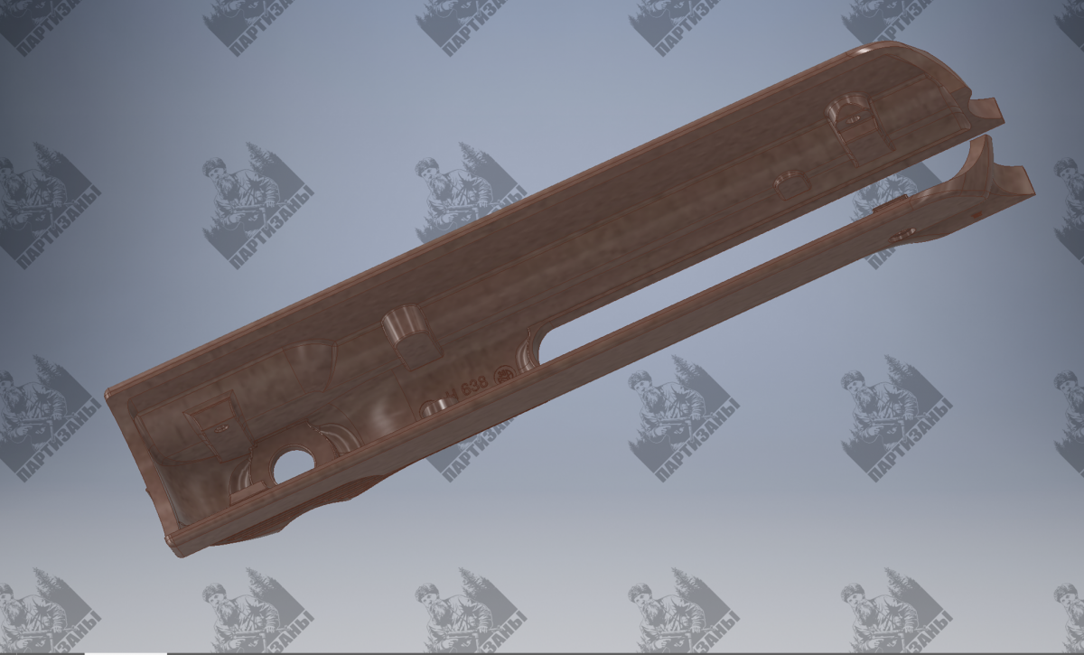

    Доброго времени суток. Отпуск дело хорошее, теперь снова в работу. Предоставляю очередную деталь. Благодарю всех кто помогает.
    Roland.Gal подобається це.

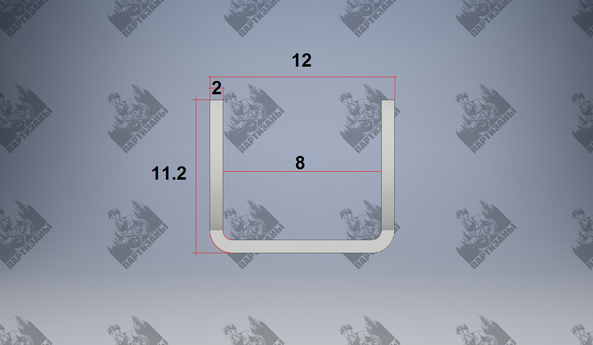

  26. Partizani
    Partizani Gefreiter
    109
    Каменец-Подольск
    Доброго дня! Не думал что с этим возникнет проблем. Вот старался сделать как можно максимально, приблизить к реальным размерам, так как их снимал с фотографий. Возможно где-то ошибся.
