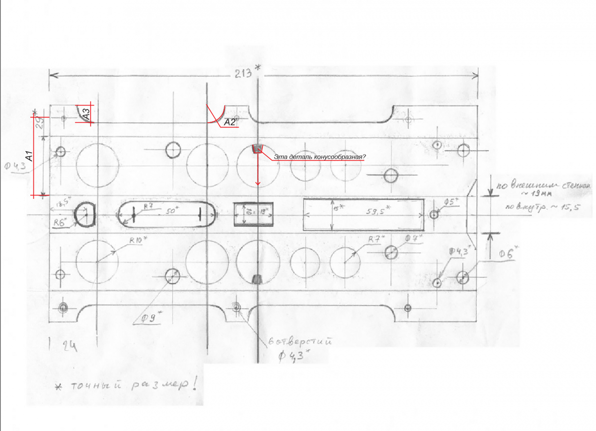

    Вы не могли бы замерить высоту от нижней части спусковой коробки до центра отверстий креплений УСМ. у Вас есть возможность доснять недостающие размеры? Благодарю.

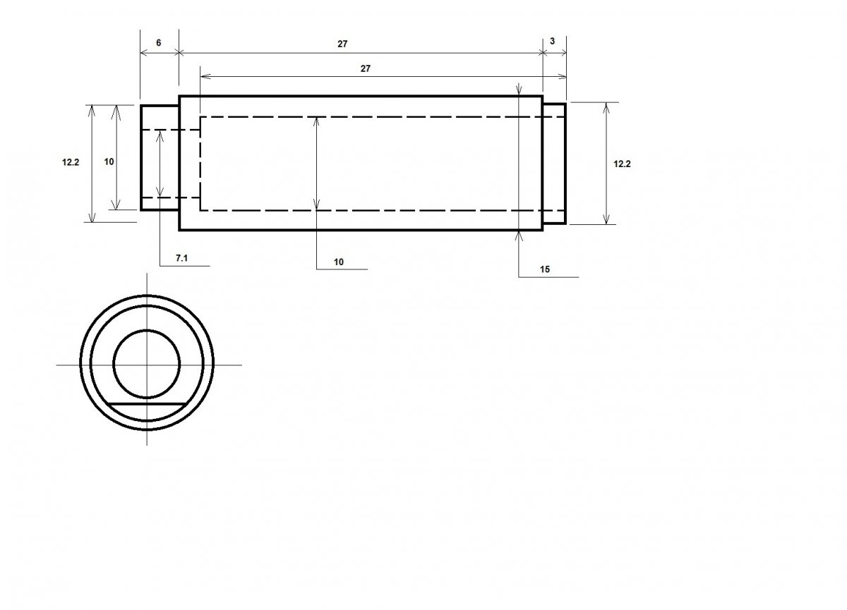

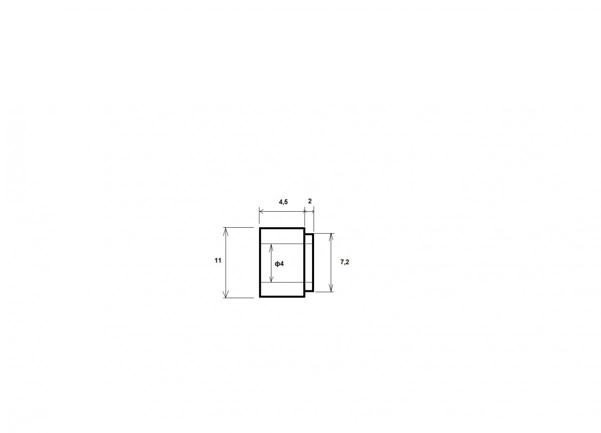

    Втулка замыкателя ствольной коробки для МР-38. Наружные диаметры 12,2 указаны для копаной рамы, у которой диаметры отверстий ушли в +
    Останнє редагування: 19 вер 2017

    Это одна деталь?
  9. fideleos
    fideleos Leutnant
    65
    113
    1.999
    Ukraine
    Малая втулка спускового механизма (втулка оси спускового крючка), их две штуки.

  11. fideleos
    fideleos Leutnant
    65
    113
    1.999
    Ukraine
    В ней находится сам замыкатель с пружиной.

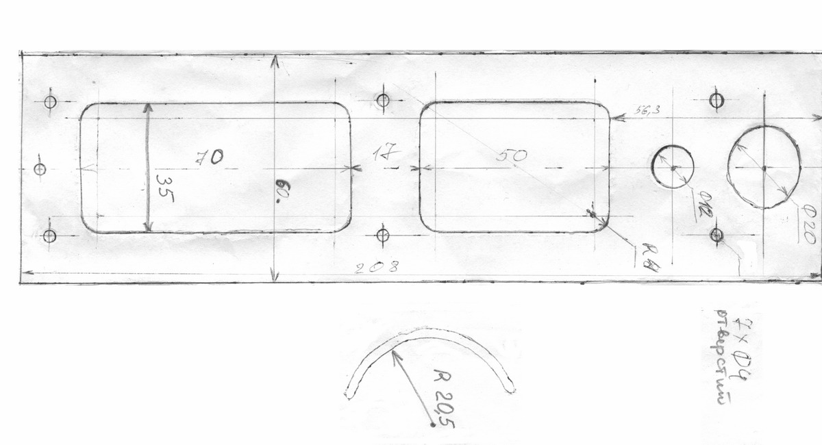

    Благодарствую. А с размерами самой спусковой коробки, можно?

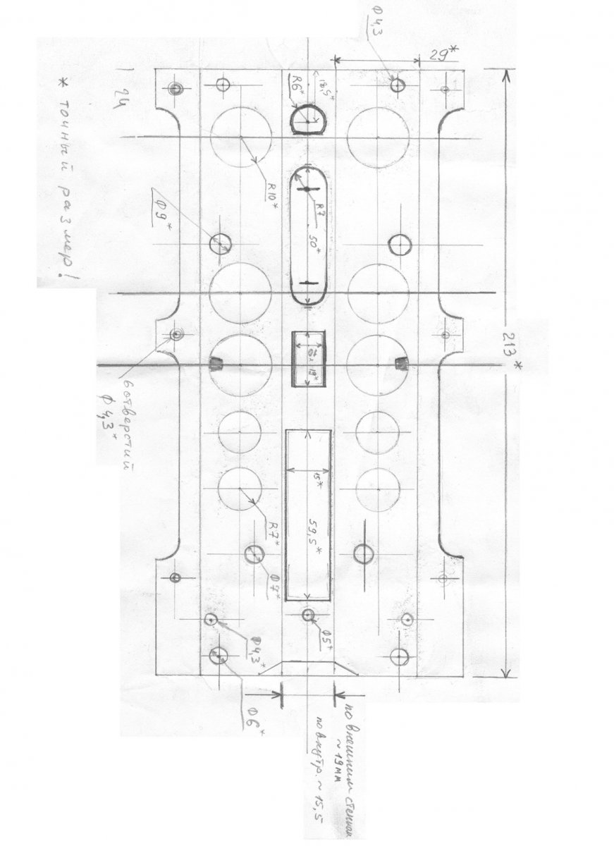

  14. Partizani
    Partizani Gefreiter
    109
    Каменец-Подольск

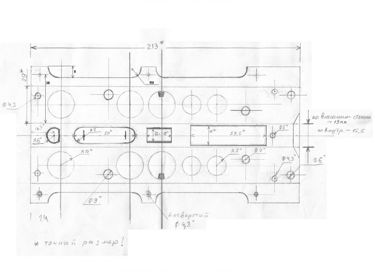

    Очень сожалею но там не все размеры есть. Вы можете взглянуть на мой эскиз и ручкой дописать на своем или же моем.
  15. fideleos
    fideleos Leutnant
    65
    113
    1.999
    Ukraine
    Вот так получилось.

    Хорошо бы сделать развернутую модель, как у меня шаблон, для лазерной порезки

    Без вопросов. Завтра будет. Но края надо будет самому подтачивать, я так думаю, края цилиндрической формы. Забыл указать выступы в больших отверстий, не моглибы вы их тоже указать? Выступы для фиксации детали с резьбами для рукоятки.
  19. fideleos
    fideleos Leutnant
    65
    113
    1.999
    Ukraine
    Длина зубов около 4мм, ширина 3,5мм

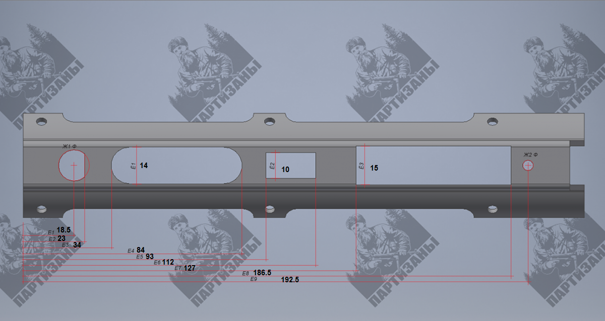

  20. fideleos
    fideleos Leutnant
    65
    113
    1.999
    Ukraine
    Вот, низ а верх в шаблонах.
    RIHARD 77 та 663 подобається це.

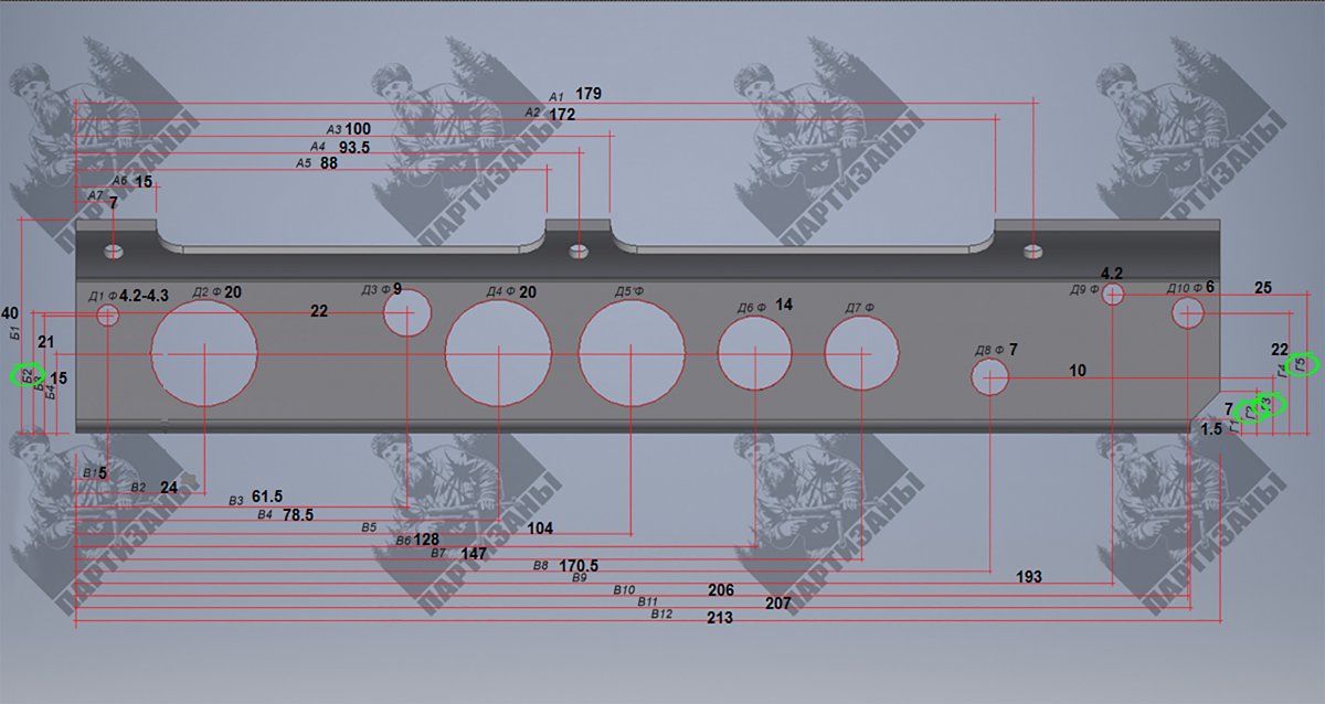

  22. Partizani
    Partizani Gefreiter
    109
    Каменец-Подольск
    Все доброго здравия! Приступил я к развёртки и нашёл Вашем чертеже пару недостающих размеров. И ещё один вопрос, язычок он конусный? На других фото я видел что он закруглённый.
    Благодарю.
  23. Partizani
    Partizani Gefreiter
    109
    Каменец-Подольск
    Вот ещё нашёл недостающие размеры.
  24. fideleos
    fideleos Leutnant
    65
    113
    1.999
    Ukraine
    Эти размеры я повыносил на горизонтальные линии.

    Да, зубы имеют форму усеченного конуса.

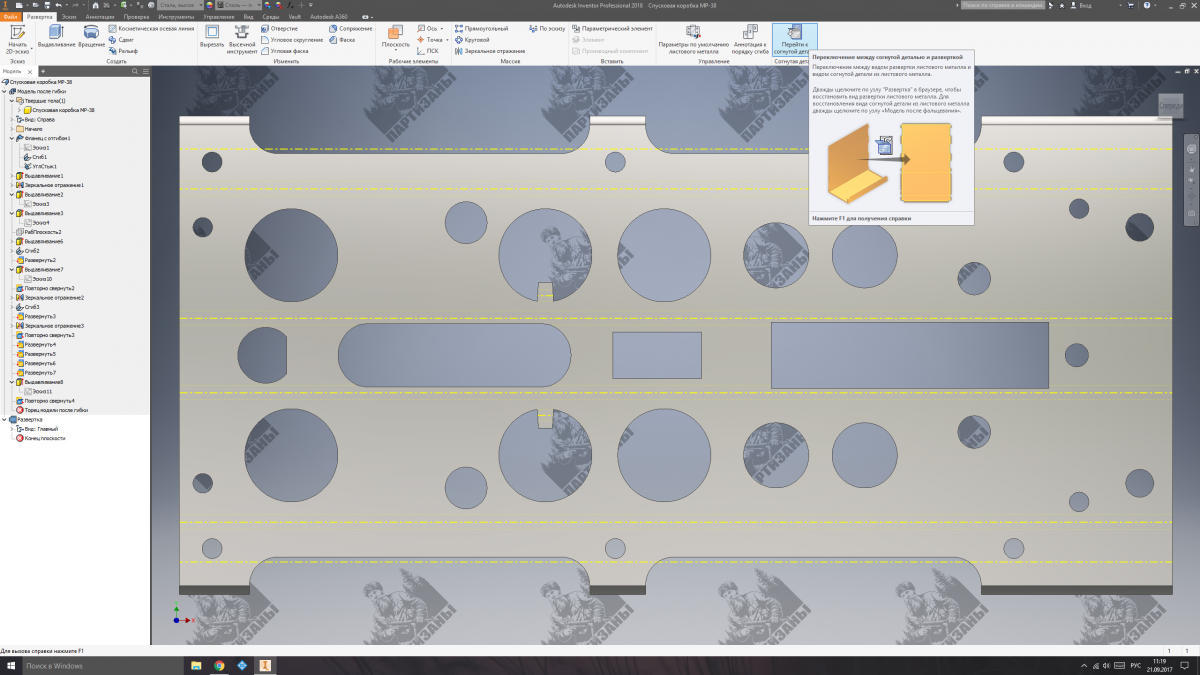

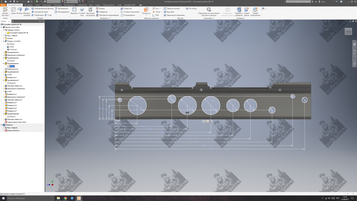

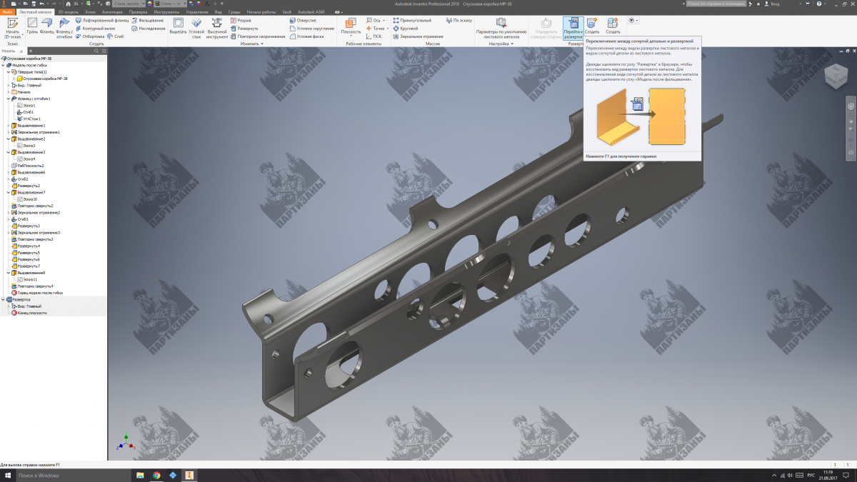

    Всем доброго дня! Сделал как Вы просили первый шаблон. Сейчас займусь вторым. напишите свой адрес куда я мог бы Вам скинуть. Файл открывается с помощью программы Autodesk Inventor, создавал в 2017 версии. Заранее говорю, то что старой возможно не будет поддерживаться. Для проверки размеров, развёртки и свёртки нажимаем кнопочку как указанно на рисунке. Всем большая благодарность.
