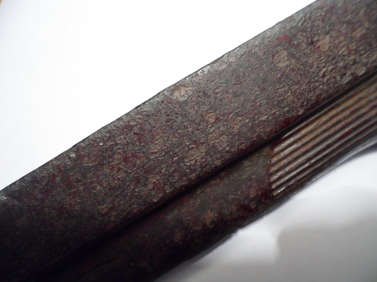

    Подскажите пожалуйста, что можно сделать с поверхностью бакелита и нужно ли?
  13. RIHARD 77
    RIHARD 77 Stabsfeldwebel
    19
    29
    918
    Україна Кривий Ріг
    Я бы ни чего не делал,и так зер гут.Это мое личное мнение.
    fideleos та 663 подобається це.
  14. Барражер
    Барражер Stabsfeldwebel
    21
    561
    Україна, Дніпро
    Сам склоняюсь к этой мысли. Подклеивал трещину (смешивал эпоксидку с опилками бакелита) - не попал в цвет. Не хочется сделать "зебру" вместо оригинального оттенка.
    RIHARD 77 подобається це.
  15. alf301273
    alf301273 Hauptmann
    67
    107
    2.351
    Харьков
    С молотым кофе можно еще
  16. Барражер
    21
    561
    Україна, Дніпро
    После обработки подклеиваемой поверхности остается ровная, гладкая. Остальное же (то, что на фото) имеет шершавую поверхность. Вот и спрашиваю совета - то ли всё наждачкой обрабатывать и полировать, то ли оставить все как есть?
  17. alf301273
    alf301273 Hauptmann
    67
    107
    2.351
    Харьков
    Сейчас у вас оригинальная вещь, а станет...ну в общем станет. Хотите гладкий и как новый, купите новодел или натурный в хорошем сохране. ИМХО вещь хорошо смотрится когда сохран ее частей сопоставимый

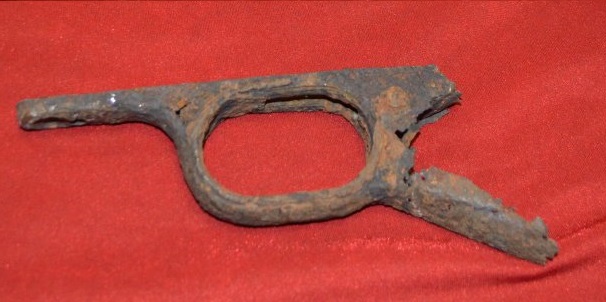

    Доброго времени суток ! Подскажите как лучше всего выровнять и поварить ручку ведения огня МП 40?
  22. Amadeus
    Amadeus Stabsfeldwebel
    1.593
    Евразия
    Лучше всего выровнять, периодически нагревая до красна и обстукивая оправками, варить лучше полуавтоматом точечно. Если опыта в подобном нет, лучше обратитесь к профессионалу.
