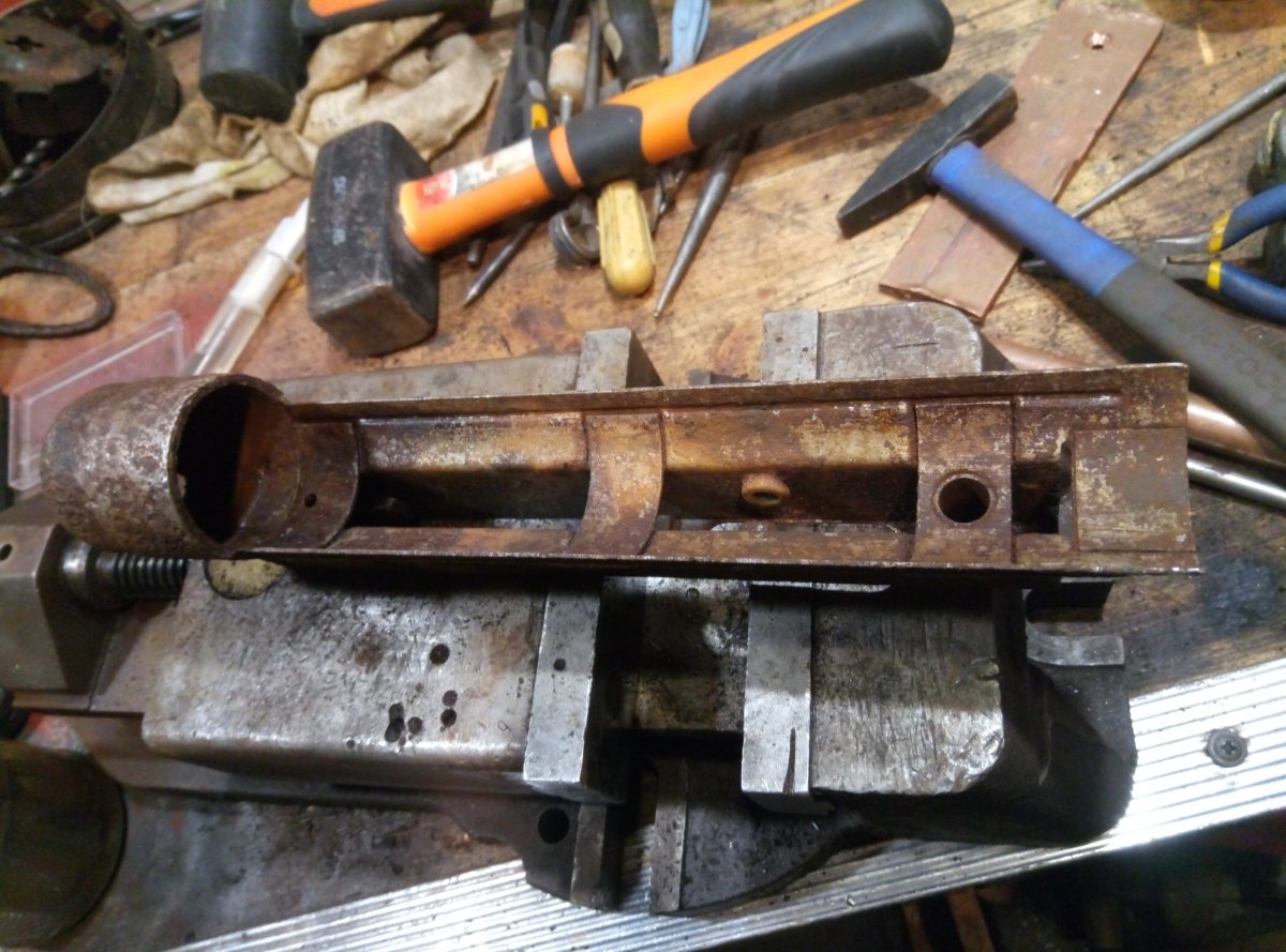

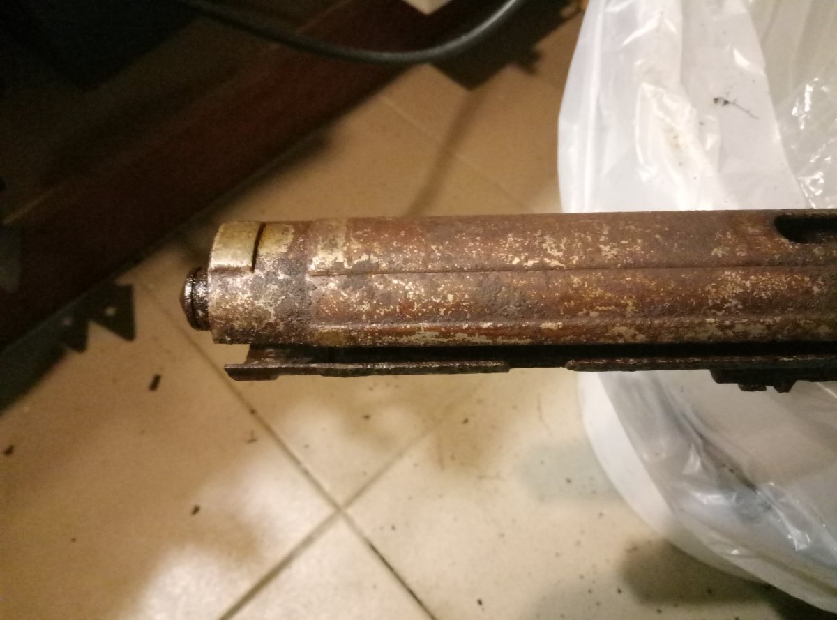

    Приветствую снова, такой вопрос возник: стволик от мп40 отличается от мп38?!
    Если интересно выложу фотки, как выточил новый телескоп и отреставрировал стволик
    663, RIHARD 77 та Барражер подобається це.

    Харьков
    Стволик с основанием мушки одинаковые у всех. Защита мушки и малая гайка одинаковые с самыми ранними мп40

  10. копатель53
    копатель53 Stabsgefreiter
    243
    То есть борода у 38 и 40 идентичны ?

    Да, основание мушки одинаков у всех. Потом пошли различия в защите мушки и малой гайке. Тут смотря какой завод, к примеру Эрма делали паралельно 38 и 40 в течение года, соответственно ствол в сборе был одинаковым. Хенель паралельно не делал их, а Штаер вообще 38-ю не выпускал и ничего с 38-й у них небыло
    Взаимозаменяемы, да, но отличия есть

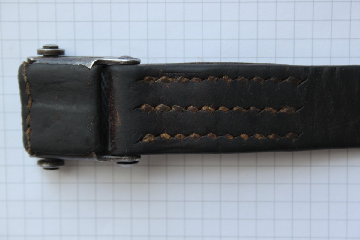

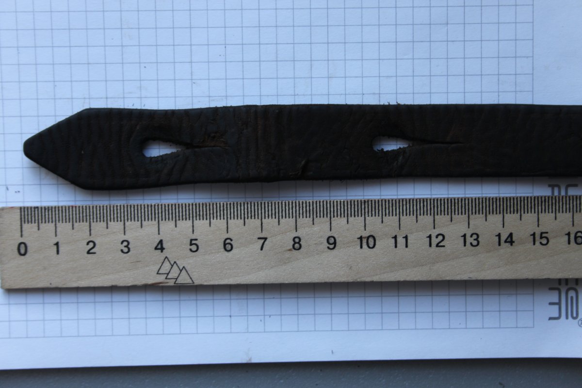

    Доброго дня,общая длинна моего ремня 150 см.по поводу швов выглядят так IMG_3599.JPG IMG_3600.JPG

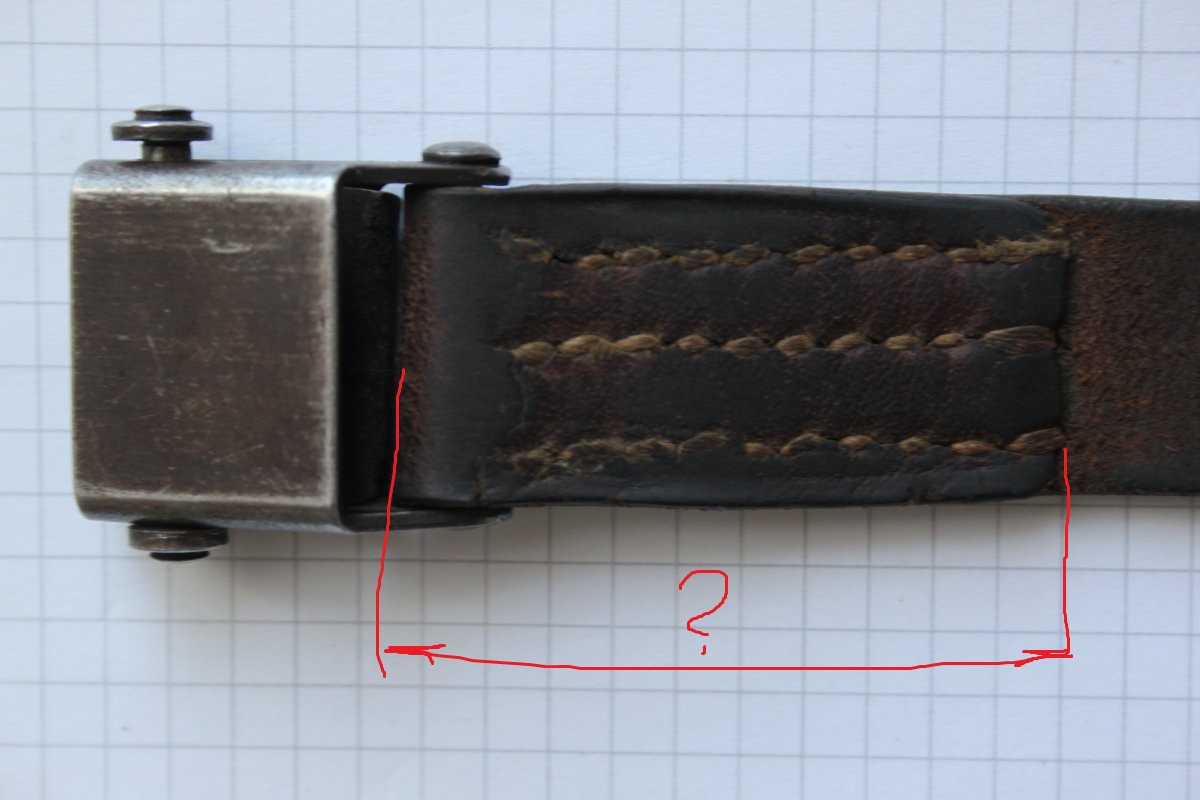

    Спасибо за инфу ,можете еще подсказать етот размер , а так жена каком расстоянии зделаны дырки на коже
    RIHARD 77 подобається це.

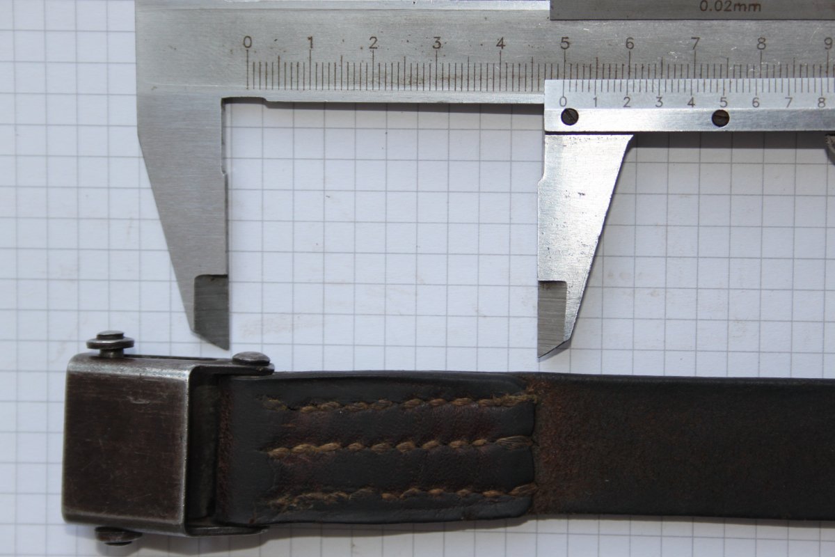

    ОК! Делал фото специально на тетрадном листе в клетку что бы можно было вычислить размеры IMG_3603.JPG IMG_3604.JPG ,если что все уточню.С ув.

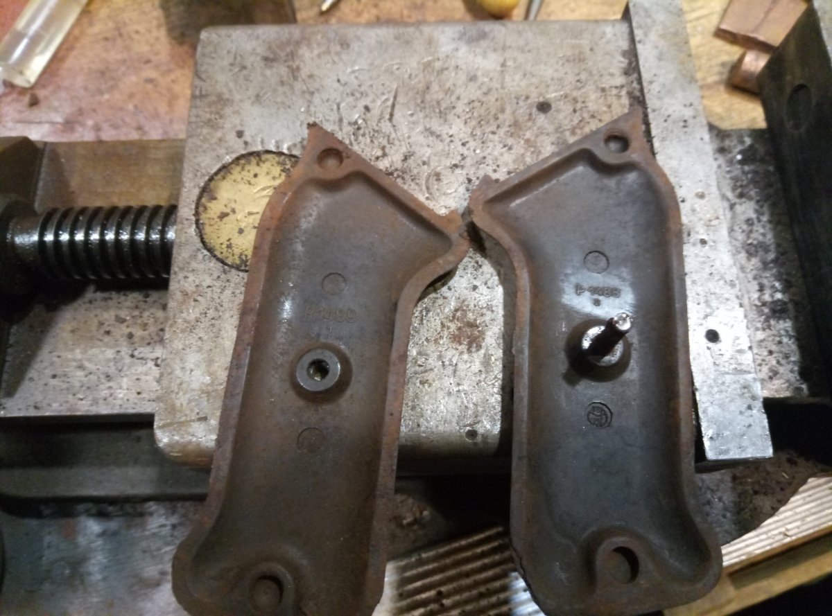

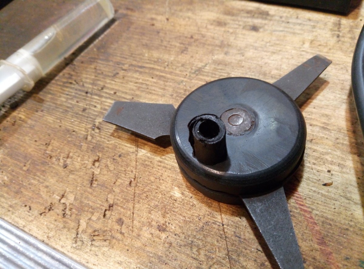

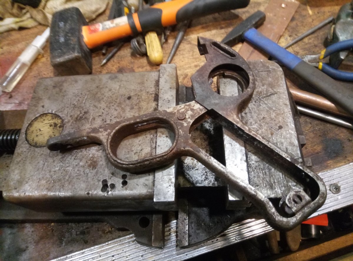

    Кстати, втулка которая стоит между бакелитовыми накладками, не бакелитовая, а свернутая из какой то херни непонятной. Размокла в керосине, на втором фото это она
    663, RIHARD 77, Барражер та ще 1-му подобається це.
  18. Барражер
    Барражер Stabsfeldwebel
    21
    561
    Україна, Дніпро
    У меня - тоже самое. Будто туго свернутая бумага.
    Может у вас самопальная? Уж что-то форма нереальная.(
  19. alf301273
    alf301273 Hauptmann
    67
    107
    2.351
    Харьков
    Да, но только не бумага это. Нет, не самопальное, размокла, три недели в керосине.

    561
    Україна, Дніпро
    Винт крепления бакелита рукояти пришлось высверлить?

    Тоже была такая втулка ну очень похожа на бумагу
  22. alf301273
    alf301273 Hauptmann
    67
    107
    2.351
    Харьков
    К сожалению. Головка винта слизалась сразу, а греть там нельзя
    Может и бумага, но чем то пропитана, я что то подобное видел в обмотке старых трансформаторов

    Винты бакелита вообще все ушли, хотя начало разборки было обнадеживающим, низ от верха отделился за пять минут

    Тоже пришла такая мысль,сгнить не сгнила но начал было разматывать начала ломаться как старая пересохшая бумага.

    А телескоп в каком сохране?
    Вы сверлили болт рукояти со стороны гайки?

    На своем я сверлил со стороны головки винта(так остается живая родная гайка),а если сверлить со стороны гайки то уходит в небытие и винт и гайка.
