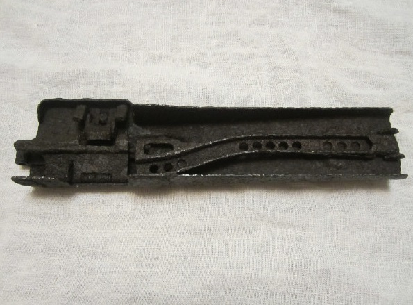

    Ещё пополнение к деталям. Крышка комплектная и живая.
    Jawist, FelixIce, Стрипа та 8 іншим подобається це.

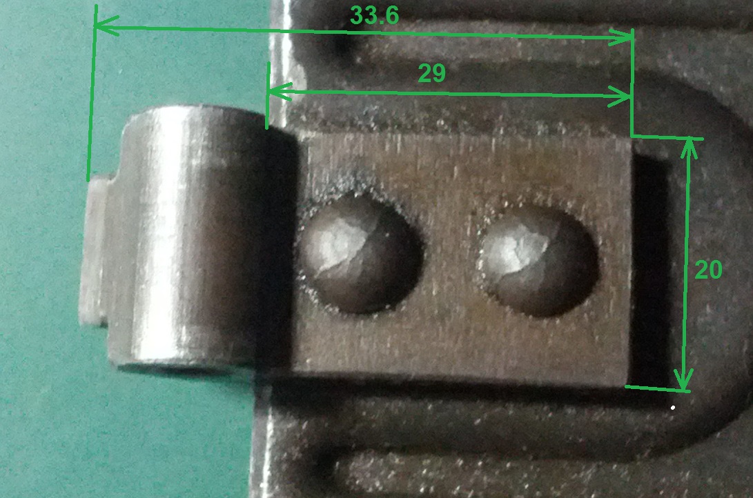

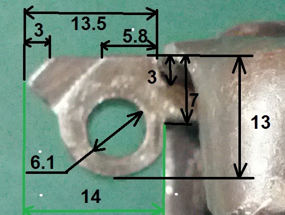

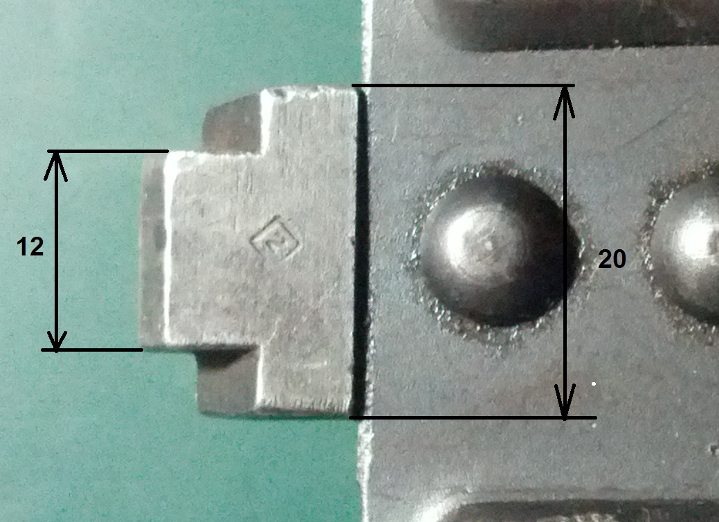

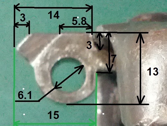

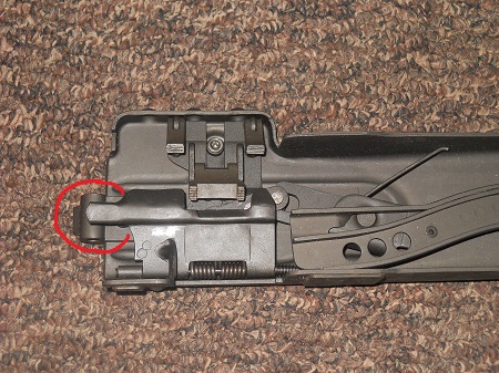

    Доброго времени суток камрады недавно взял копаную крышку на мг 42 но на ней отломано крепление ,с помощью которого оно крепитса к раме ,может у кого то есть лишние я б купил ,или хотя бы чертежами помогите .
    Стрипа та Jawist подобається це.
  7. fideleos
    fideleos Leutnant
    65
    113
    1.994
    Ukraine
    Примерно так.
    Стрипа, Jawist, svk063 та 3 іншим подобається це.
  8. fideleos
    fideleos Leutnant
    65
    113
    1.994
    Ukraine
    Еще
    Стрипа, Jawist, svk063 та 2 іншим подобається це.
  9. dron7
    dron7 Oberst
    125
    243
    3.709
    Спасибо буду пробывать делать

    Немножко протупил, вот правильный размер крепления.
    Стрипа, tankopiy, RIHARD 77 та 2 іншим подобається це.
  11. fideleos
    fideleos Leutnant
    65
    113
    1.994
    Ukraine
    Более точно
    Стрипа, tankopiy, RIHARD 77 та ще 1-му подобається це.

    После паузы, всё никак не могу тронутся с места по работе. Думаю всё из за кожуха, убитинький он у меня а времени варить совсем нет. Кое как подогнал накладки на рукоятку, подошли отлично.
    БЛК, ALEKS81, fideleos та 4 іншим подобається це.

    Здоров був, земляк! У меня есть кожух на мгшник, отличночное железо,резьбы,отверстия. Без деформаций по оси. Уже десят лет лежит. Тоже хотел собрать до кучи, до все натхнення не было. Если тебе нада такая деталь напиши мне. А то в личку к тебе не достучаться..
    Стрипа та 663 подобається це.

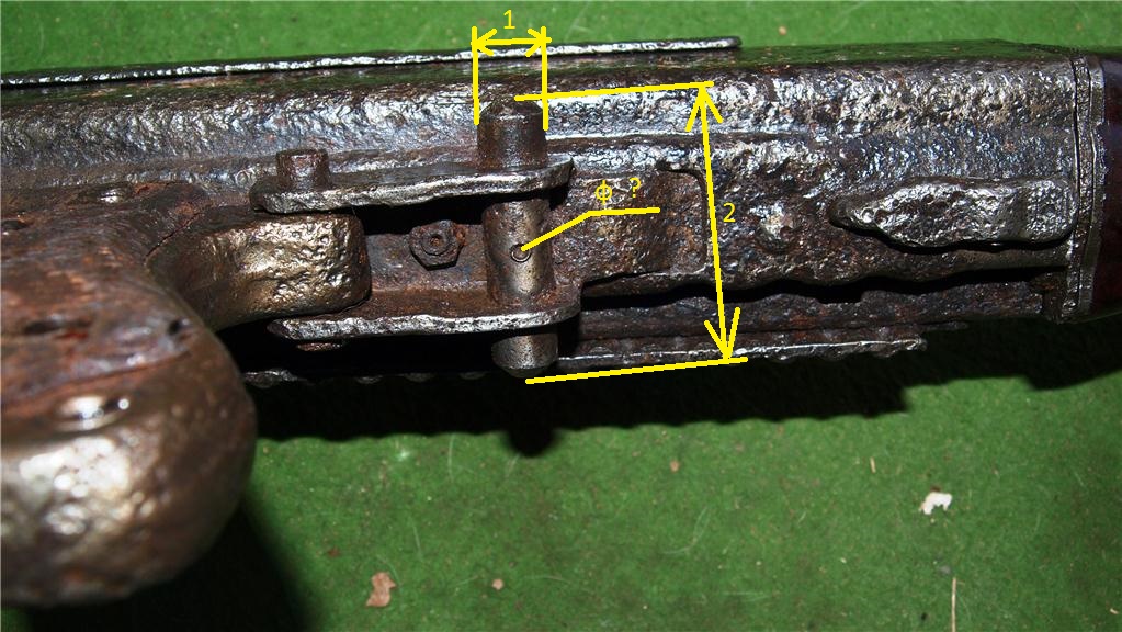

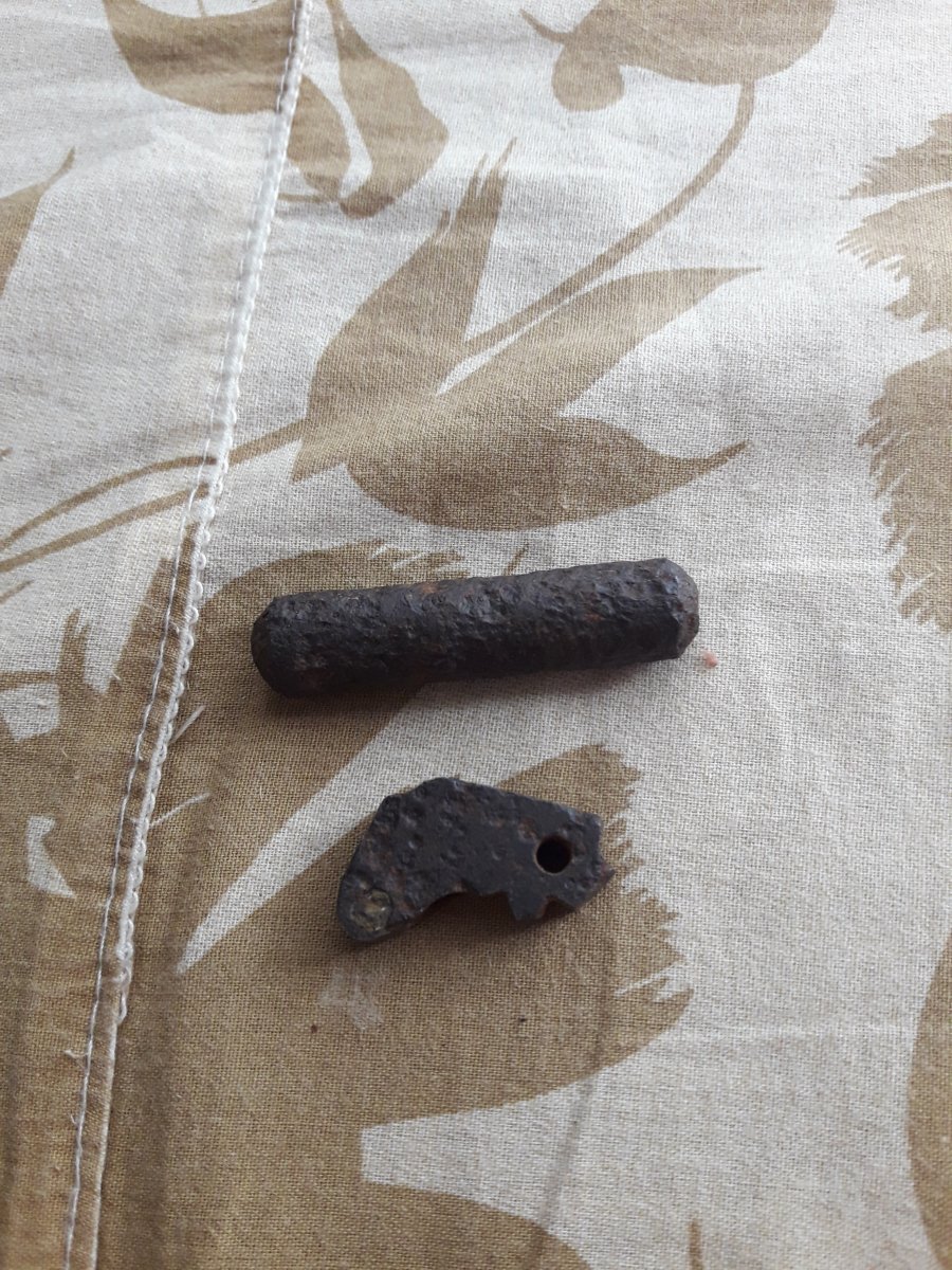

    Подскажите пожалуйста по цапфе.

    1 размер-12мм;2 размер-51мм;3 размер проблематично диаметр 3.7-4 мм
    Alex_l76 та 663 подобається це.

    Принято. Спасибо. Чуть поработаю.

    Не за что,есть копаная-подарю,но Новая Почта сдерет 30-35грн.,есть ли смысл в пересыле?Еще по щеке рукояти?! У меня копаная правая бакелитовая имеет потай диаметром-8мм куда заходит головка винта со шлицом того же диаметра,а гайка чуть меньше 8мм(микрометра нет)соответственно и диаметр отверстия левой накладки меньше,но это только предположение.
    Останнє редагування: 29 сер 2016
    663 подобається це.
