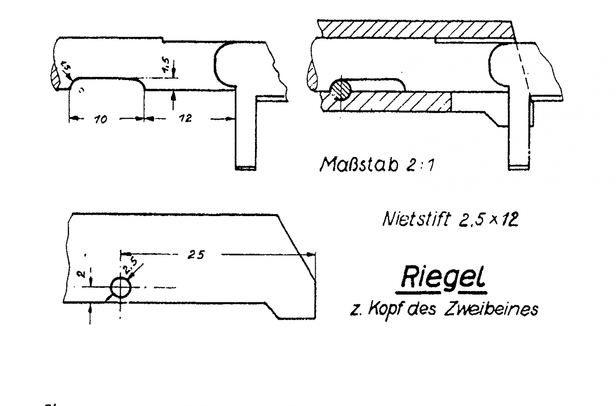

    Ну в этом нет пожара, главное есть с чего снять размер, ведь в основном эта защелка уже "на месте" и часть ее скрыта в в основной детали. Как сможете, тогда и поможете.

    Вот где видел этот чертежик, но не все размеры на нем...

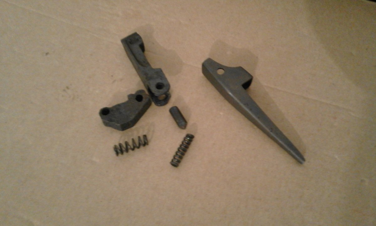

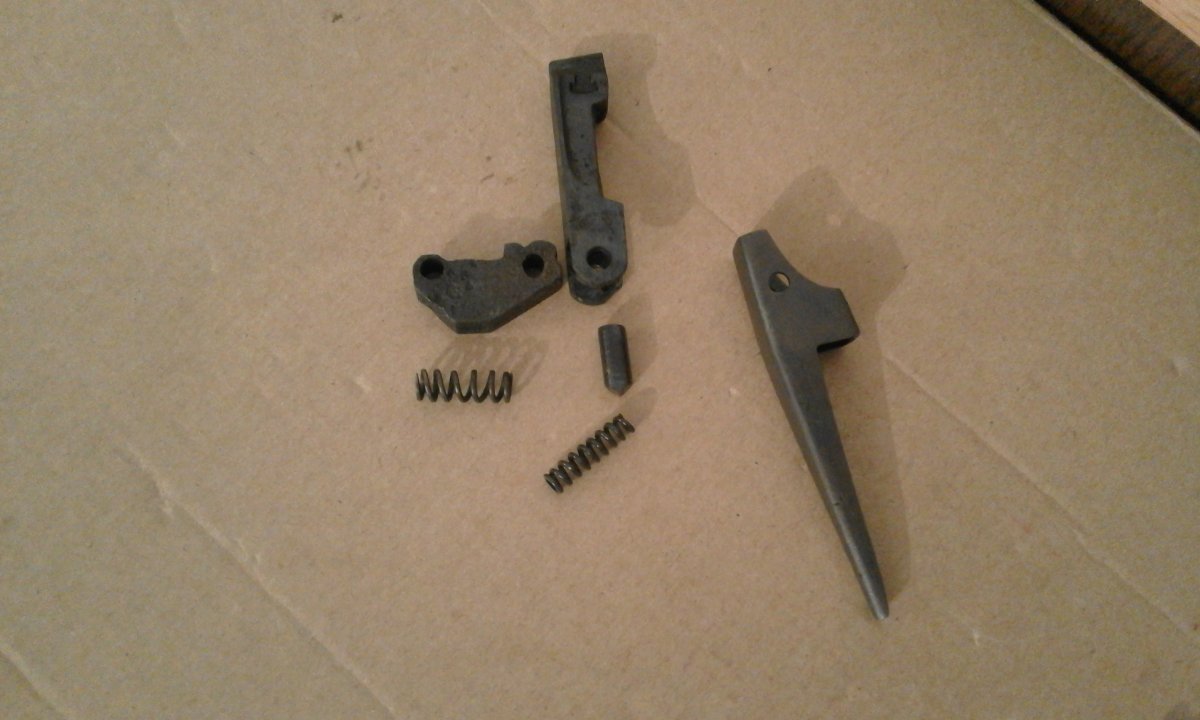

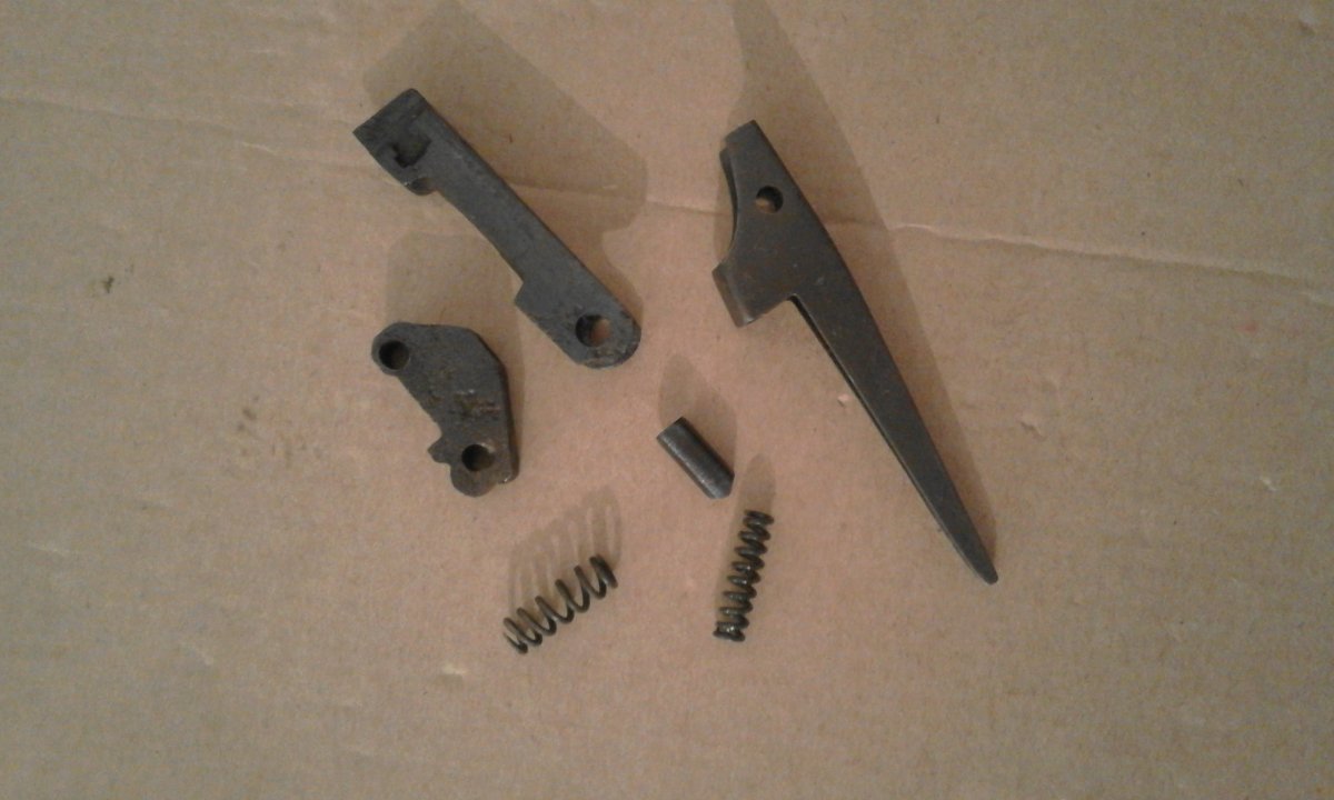

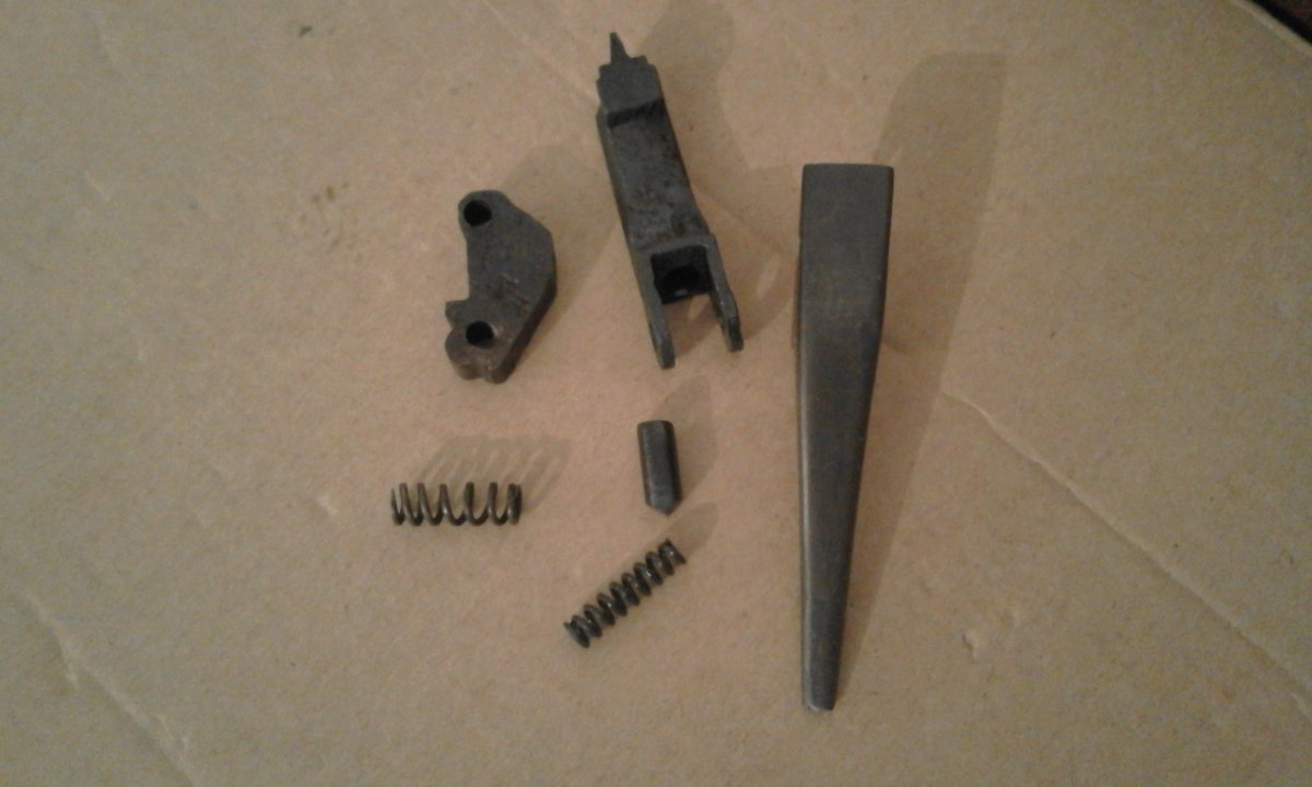

    Ещё один шаг. Прицел в полном сборе. Плохенький но свой. Если бы не пружины то тарахтел бы как старая телега. А так пружины всё и ото всюду поджимают и вполне сносный прицел.

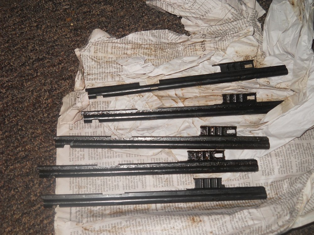

    Нужны подсказки по корпусу толкателя и толкателю. Может есть у кого в наличии ?. Нужны фото и несколько размеров (не обязательно всё сразу).

    Укажите какие размеры нужны?

    Мне бы для начала хотя фото с разных сторон. В сети искал просто фото так и не нашёл. В продаже видел только такие как на фото. Рад купить бы да не знаю подойдёт ли такой вариант как на фото. Если нет тогда буду мастерить сам, это как последняя пристань.

    На фото с Югослава МГ53, подходит и на МГ42.
    Только у нижнего срезано ухо под второй болт крепления.
    И нет самих толкателей.

    По форме они соответствуют друг с другом ?.

    У Югослава немного обрезано заднее крепление и вырезан небольшой паз посередине.
    По размерам полностью одинаковы.

    Тоесть можно брать югослава и всего лишь доварить недостающие кусочки . Спасибо за информацию.
    Попробую поискать что то подходящее, если не найду буду мастерить.

    Он станет и будет работать даже без недостающих кусочков.
