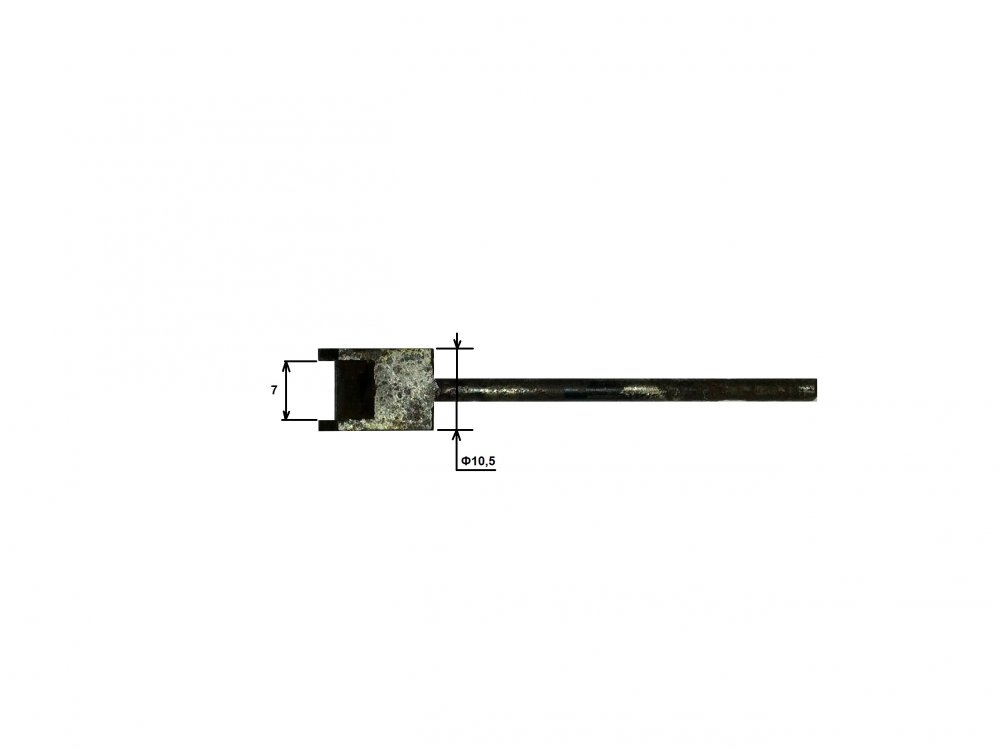

    Шток.
    Bogdanternopol, Стрипа, Otto 663 та 3 іншим подобається це.

    Благодаря камраду fideleos начал делать недостающую деталь. Скажу по правде удивляюсь его терпению делать четрёж.
    Взял железку размерял места для отверстий, просверлил. Думаю так буде логичней , только потом вокруг отверстий стал мастерить деталь. От некоторых размеров пришлось отойти, в связи с потерями металла на базе и планке. Отход не значителен, при желании переставить на другой механизм не будет проблем. На фото всё по порядку.

    Україна.
    Шток. Делал из прутка срезанного прямо под скамейкой на которой мастерю. Шток получился то что надо.

    Ukraine
    Думаю, что шток нужно калить, т.к. он трется об прицельную планку.
    RIHARD 77, Стрипа та 663 подобається це.
  26. fideleos
    fideleos Leutnant
    65
    113
    1.999
    Ukraine
    Так выработка металла в месте соприкосновения будет меньше.
