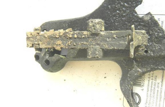

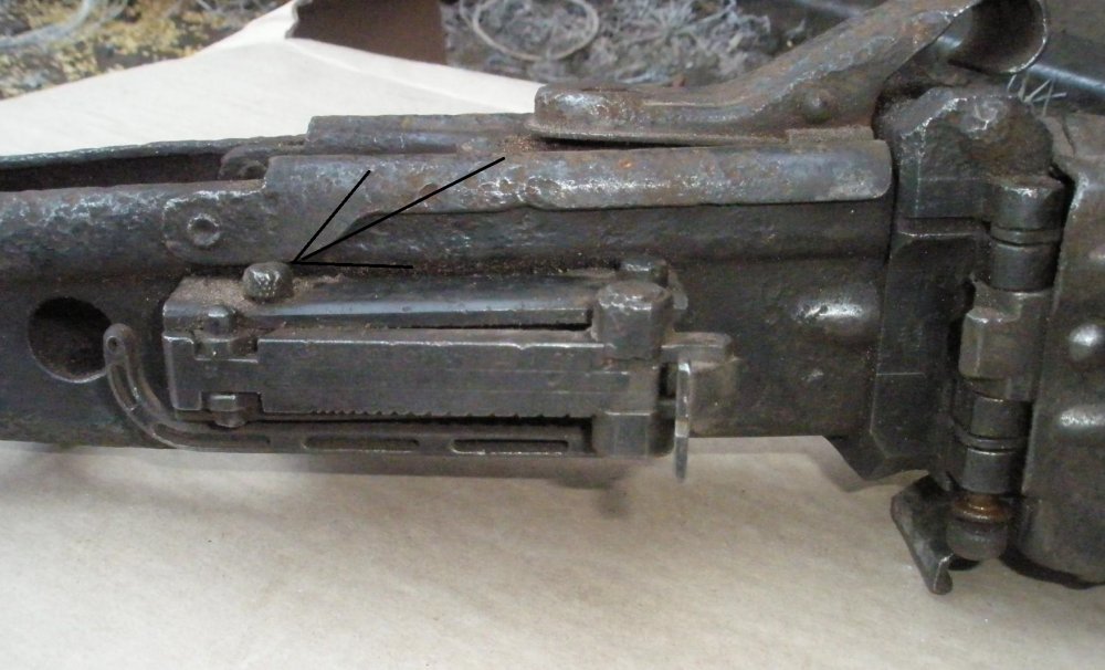

    Подскажите, нижняя часть (там где стрелка) загибается друг к другу ?. На фото понять не могу а в живую не видел.
    Bogdanternopol, Otto 663 та Стрипа подобається це.
  7. fideleos
    fideleos Leutnant
    65
    113
    1.999
    Ukraine
    Да.
    Otto 663, Стрипа та 663 подобається це.

    Эти части сходятся в плотную , или есть между ними зазор ?.
    Стрипа та Otto 663 подобається це.
  9. comanch
    comanch Hauptmann
    2.614
    с.Катериновка
    Bogdanternopol, Otto 663, Стрипа та 4 іншим подобається це.

    Понятно. Завтра хотел заняться именно этой деталью. На остальные детали пока схем нет.

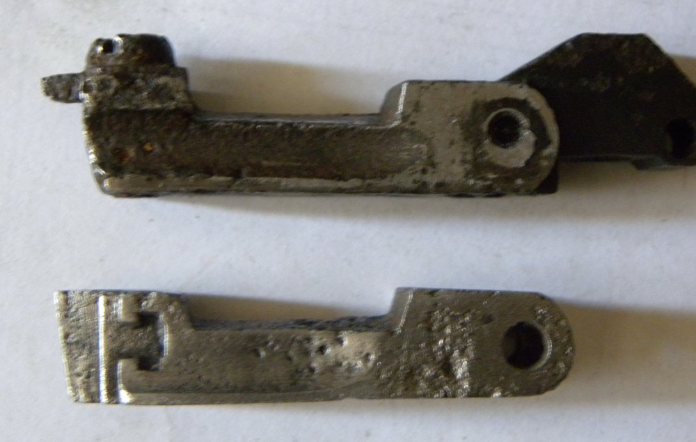

    База прицельной планки. Как видно на фото 1 была не ах ти, сплошной комок ржавчины. Поработав над ней уксусом, сварочником и прочими инструментами, получила свою форму. Раковинки некоторые оставил из за того что прицельная планка коп и смысла базу делать под идеал нет.
    Нагрел и бросил в отработанное масло.
    Барс-Дима, Bogdanternopol, Otto 663 та 9 іншим подобається це.

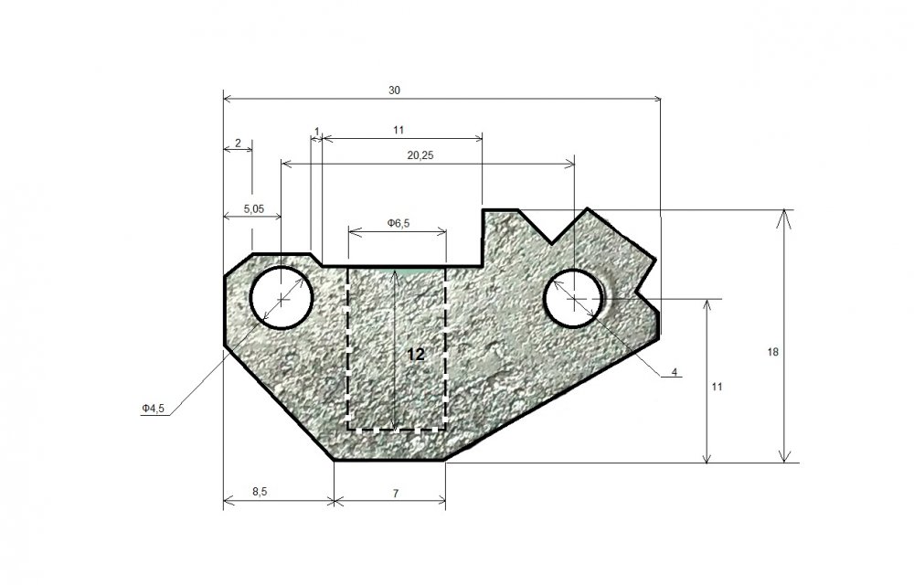

    Поработал над фиксатором. Фиксатор делал из циркулярной пилы. Другого металла просто не нашёл. Согнуть такой металл без хорошего нагрева не возможно. Делал из нескольких частей. Всё сварил в кучку, промежуточная форма детали меня не интересовала. Чем больше деталь тем меньше возможности её прожечь. Наклеил шаблон на заготовку и вырезал форму.

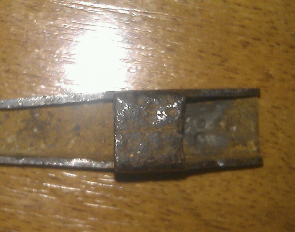

    Следующим шагом было исправление ошибки. Я упустил момент с загибом в нижней части. Стойки должны сходится друг к другу. Розжал стойки и вставил пластинку шире на 1мм чем положено, приварил. Отрезал пластинку по форме детали и разрезал по центру. Теперь всё как надо. Сжал плоскогубцами так чтоб сошлись стойки и нагрел. Размер сошолся как надо. Деталь очистил и зачернил.

    Примерно так. Толщина детали 8мм.

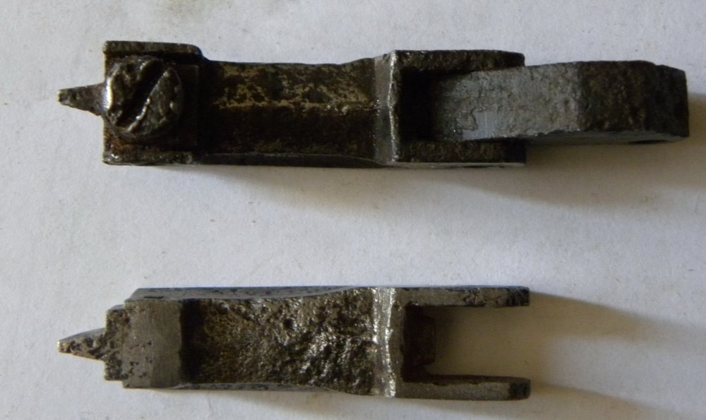

    По-ходу ты можешь весь эМГа таким образом зарукожопить!:smile_12: По фото у тебя вроде металл потолще,хотя это субъективно.Просто без коррозии, как у меня...
    Для любознательных: Мушки на 42-й были двух типов.Нижняя уехала на Тернополь:).Еще где-то запасной "флажок" с ЗиПа с такой валяется.Заготовки под них были литье,потом фрезеровка в нужных местах, часть тела мушки, на первом фото без фрезеровки.Но можно чуток снять-убрать раковинки, на функционал не повлияет.Там два"скоса" ,как на верхней.Болт калибровки,если удастся выкрутить,можно заменить.Дело мастера,конечно-он с потаем еще.Я бы так и оставил. DSCN7986.JPG DSCN7987.JPG DSCN7988.JPG

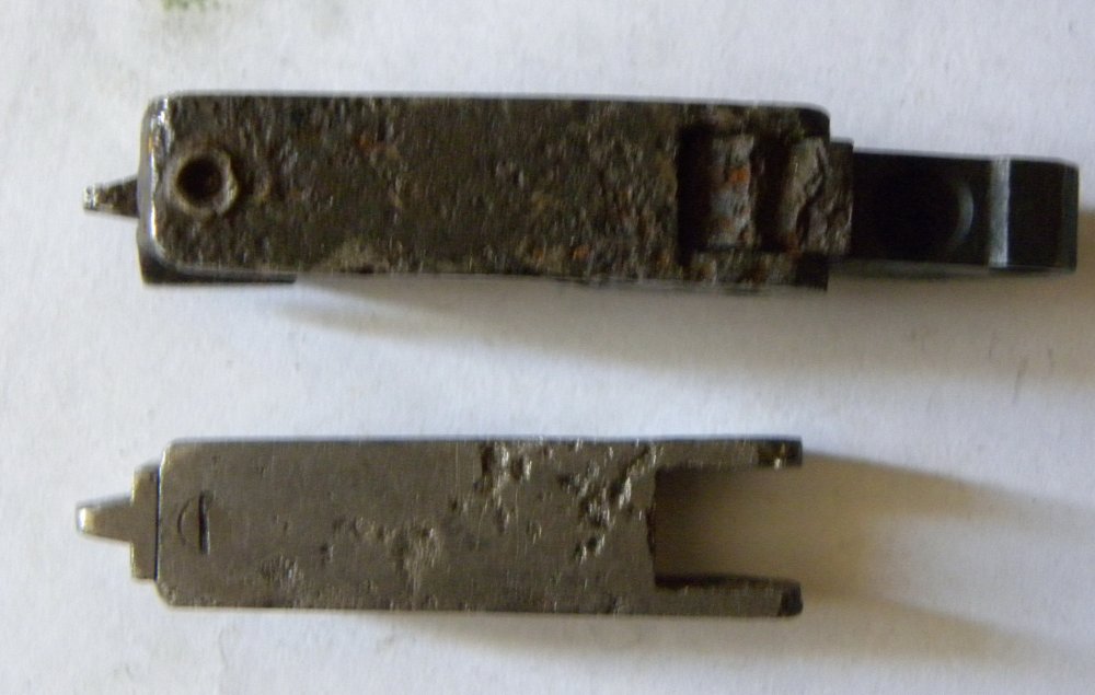

    Поработал чуток над прицельной планкой. Состояние планки было как на коп то ещё не плохое. Один из недостатков то что до меня её уже кто то пытался варить нержавейкой да поправил наждаком. В результате остались мелкие вкрапления без воронения. Результатом я доволен. Впереди ещё доукомплектация прицельного.

    На первом фото, на исходнике цифр незаметно. После чистки цифры появились, пробиты чётко.

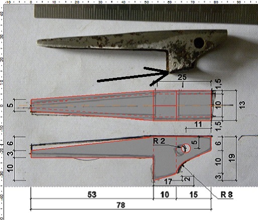

    Вот, набросал немного по прицелу.
