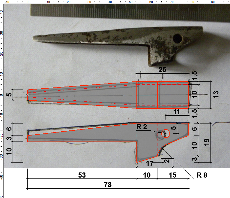

    Какие именно размеры интересуют?

    Для начала интересует узел мушки и фиксатора, полностью.

    Может у кого есть схема, фото, рисунок на клочке бумаги болта крепления прицельной планки.

    Не в названии сама суть. Нужен рисунок, чертёж с размерами этой детали. А там пусть его зовут как угодно.

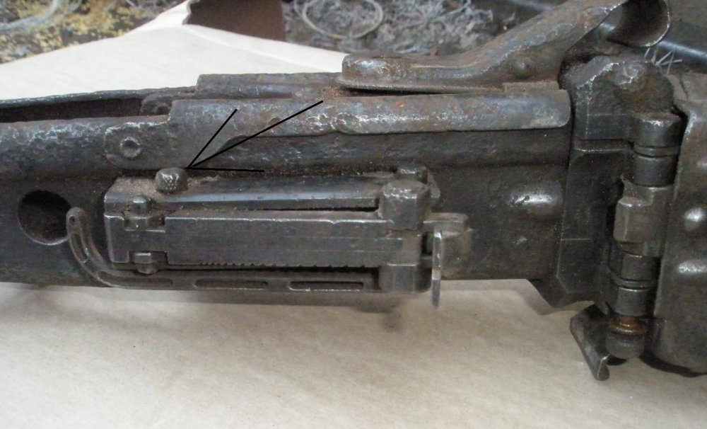

    Приветствую всё честное общество. Дела с МГ-42 идут медленно (никак). Нехватка информации. Вот возник вопрос по посадочному месту, на накладках рукоятки ведения огня. Не стыковка получилась. По накладке диаметр посадочного места 7 мм. а по чертежу болта шляпка у него 8мм. ЧТО ВЕРНЕЙ ПОСАДОЧНОЕ 7мм ?. или ШЛЯПКА БОЛТА 8мм ?. Что то надо переделать.

    На оригинальной накладке посадочное под шляпку 8,5мм
