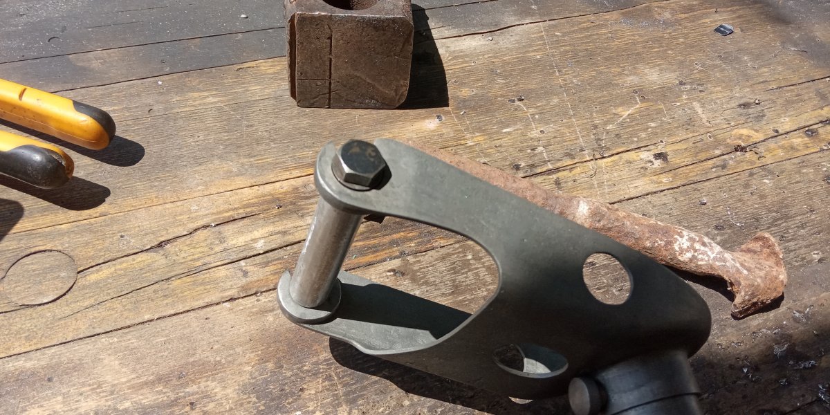

    Виготовив Чорнову заготовку осі.
    Спершу вирізав в розмір по довжині, після чого просверлів отвори під різьби болтів кріплення з торців. Лише після того як нарізав різьбу все відцентрував та придав решти форму деталі. Якщо сформувати деталь і потому сверлити отвори які мають мати соосність і все це на лавочці дрелькою то хто зна що може получитися.
    Болти переробив з теперішніх, просто шліфанув маркування, обпалив оцинковку та проворонив. Шайби точив на дрелі, процес пропустив бо не один рас таку справу викладав у теми.
    Заготовка чорнова, по переду зварка та шліфувати все одно прийдеться.

    Слідуючий елемент вузла, робив з болта. Спершу зрізав шляпку, залишивши лише одну грань яка повинна вписатися в чистові габарити деталі. Оскільки працюю дреллю на лавочці то просверлів отвір потрібного діаметру та глибини. На далі кругом цього отвору і формуватиму деталь.
    ALEKS81, Helmut Hesler, RIHARD 77 та ще 1-му подобається це.

    Наступний хід це перевірка отвору, адже кругом нього все формуватиму. Вирахував косяки, їх добре видно на фото і прийнявся за формування. Форма груба, після зварки все піде у чистову.
    (опис роблю лише для кустарів початківців може кому мої ідеї і підійдуть, оскільки по збігу обставин сам змушений майструвати на лавочці з мінімумом інструменту).

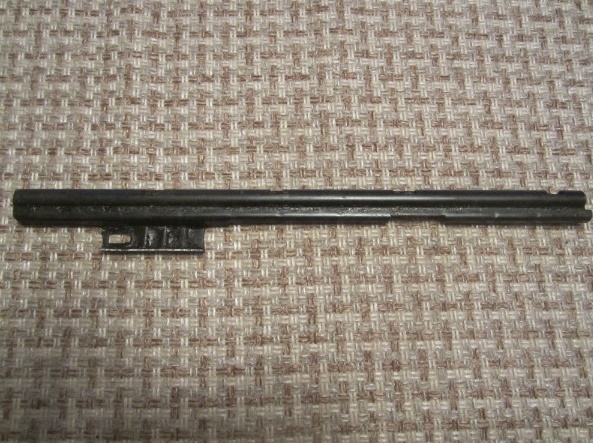

    Доброго вечора панове! Підскажіть будьласка де купити данну деталь!??? Дякую за відповіді. IMG_20200921_210021.jpg
  20. 663
    663 ✠ Moderator
    17
    7.582
    Україна.
    Саму деталь купити буде важко. Думаю вам іти потрібно іншим шляхом. Перше це дістати розміри цієї деталі і зробити самому. Друге це дістати розміри та заказати у знайомого майстра або у когось в цьому розділі https://reibert.info/forums/uslugi.261/
