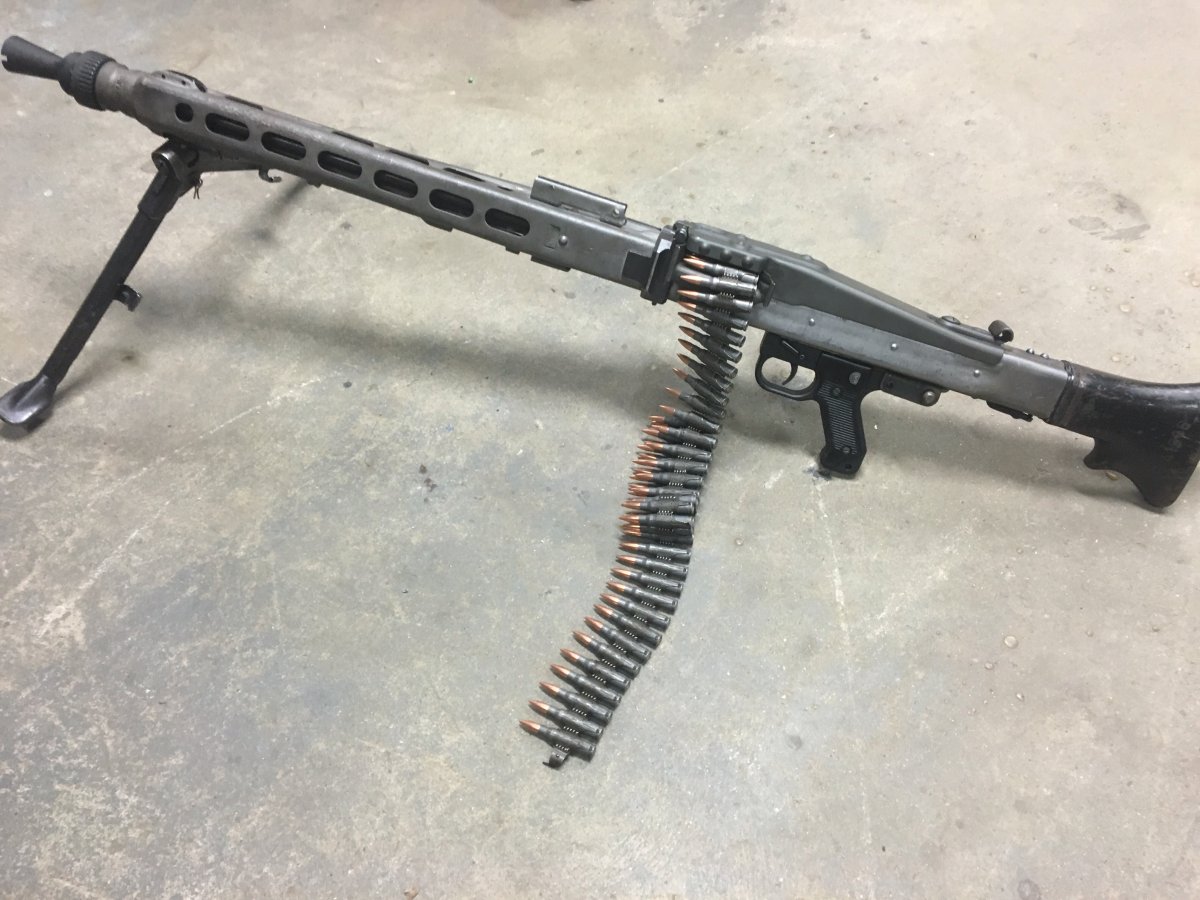

    Укемплектував механізм стрічкоприймачем, деталями вогнегасника, бойовою пружиною, затвором та для підняття настрою набив стрічку ММГ патронів. З патронами получився облом. Було знайдено цілий ящик в стрічках але частина нижніх стрічок відпало а згодом ще виявилося що і клейма у патронів різні, в колекцію відібрав 79 різніх клейм, в результаті з вільних патронів ледь набив півтори стрічки макетних патронів. Ще залишилося укомплектувати стрічкоподачу та рукоятку.
    F.O.Mozer, Andrej.An86, Paul_Gudvin та 12 іншим подобається це.
  10. 663
    663 ✠ Moderator
    17
    7.582
    Україна.
    В даний момент механізм виглядає так.
    Робота йде по мало але впевнено. Деталі практично усі в наявності, чистка дрібниць займає не мало часу, та вороніння мороки не мало.

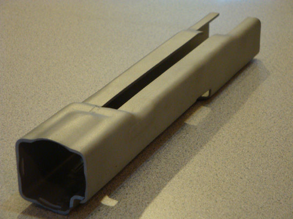

  18. F.O.Mozer
    F.O.Mozer Stabsfeldwebel
    1.415
    Привет всем Камрадам,поздравляю Вас с Новым годом и Рождеством! Данная тема вдохновила на сборку МГ.Спасибо Камрадам за фоты и особенно Премного уважаемому 663. Признаюсь что ничего нет - ни единого болтика с этого прекрасного пулемета, и может Вы подумаете что это гнилая затея и не стоит ее затрагивать НО я не стремлюсь к идеалу,мне для начала нужны основные размеры корпуса а именно ( Кожух,пламегаситель,сошки) Смотрел по ссылкам -люди такое делают с металлического и аллюминевого профиля.....короче говоря хочу попробовать.С огромным Уважением ко всем кто это делал и кто будет делать, за ранее благодарен и спасибо за понимание. 2015-02-09-432.jpg 20170402_132447 (1).jpg bipod.jpg
    SerGudkov та 663 подобається це.
  19. F.O.Mozer
    1.415
    Вот пару фоток как люди делают 2015-09-15 13.12.55_zpsyhv4kcoe.jpg original-6d7ff0004326aec565fe5377ccd5a3f3.jpg receiver prepped.jpg
  20. F.O.Mozer
    1.415
  21. F.O.Mozer
    1.415
    Жалко что ни у кого нет кожуха что бы померять
