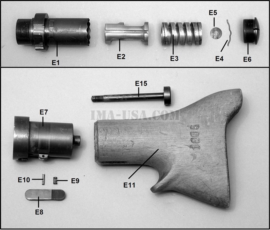

    Hello, can someone post drawings or dimensions for E9 and E10? (pin and spring). I am working on a 3d model and i am currently working on those parts.
    Здравствуйте, может кто-то пост чертежи или размеры E9 и E10? (pin-код и весной). Я работаю на 3d модель и по настоящее время работаю на этих участках.

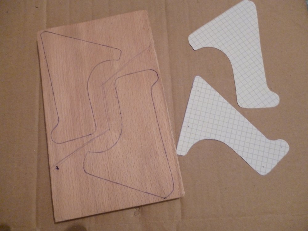

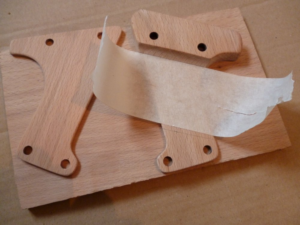

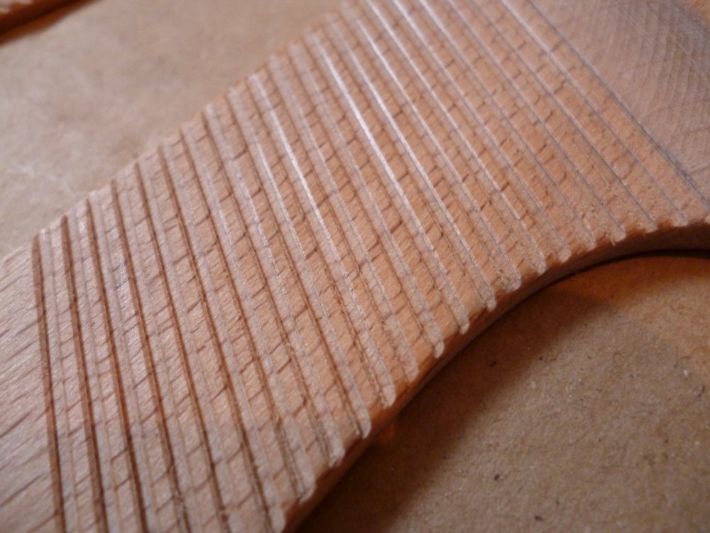

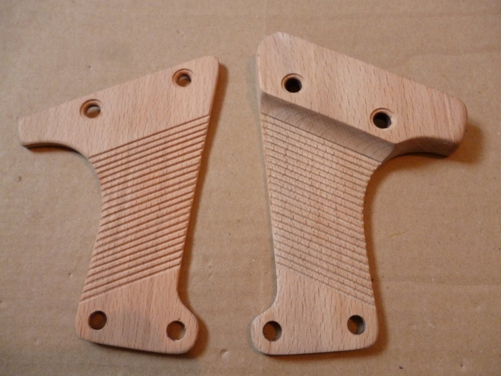

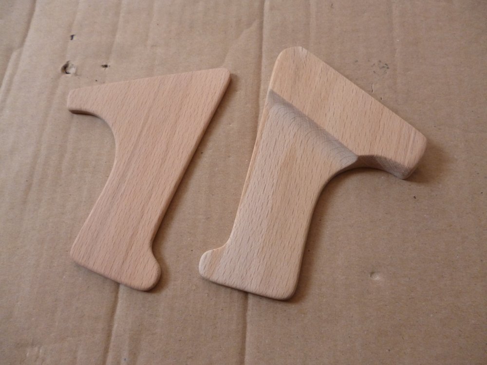

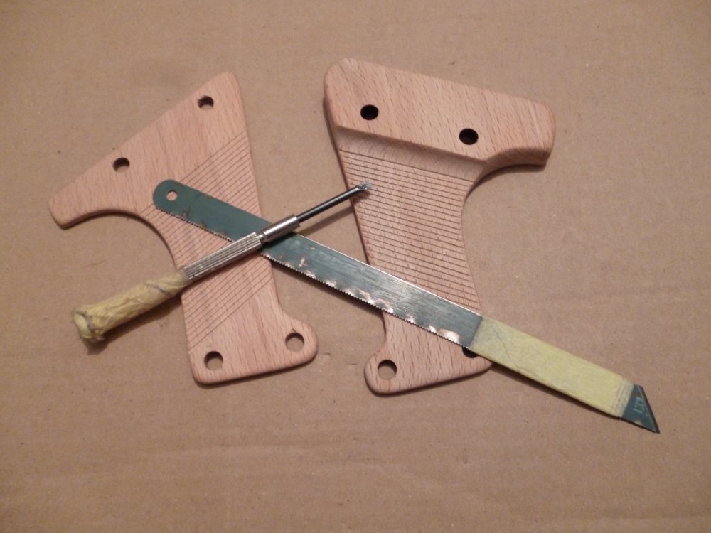

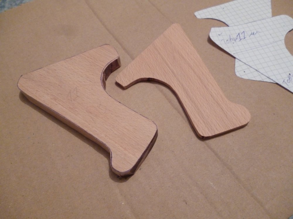

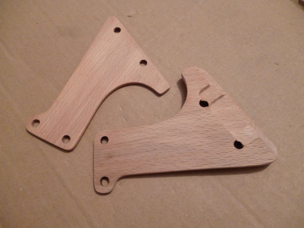

    Накладки. Материал бук. Черновые заготовки вырезал болгаркой, диском с победитовыми зубами. Черновую шлифовку липестковым диском. В чистовую шлифовал наждачкой на бруске,на трубке. Насечки делал полотном от ножовки по металлу. Пригодилась и маленькая заточенная отвёртка, вырезал углубления под механизм, в трудно доступных местах для стамески. На фото по порядку.

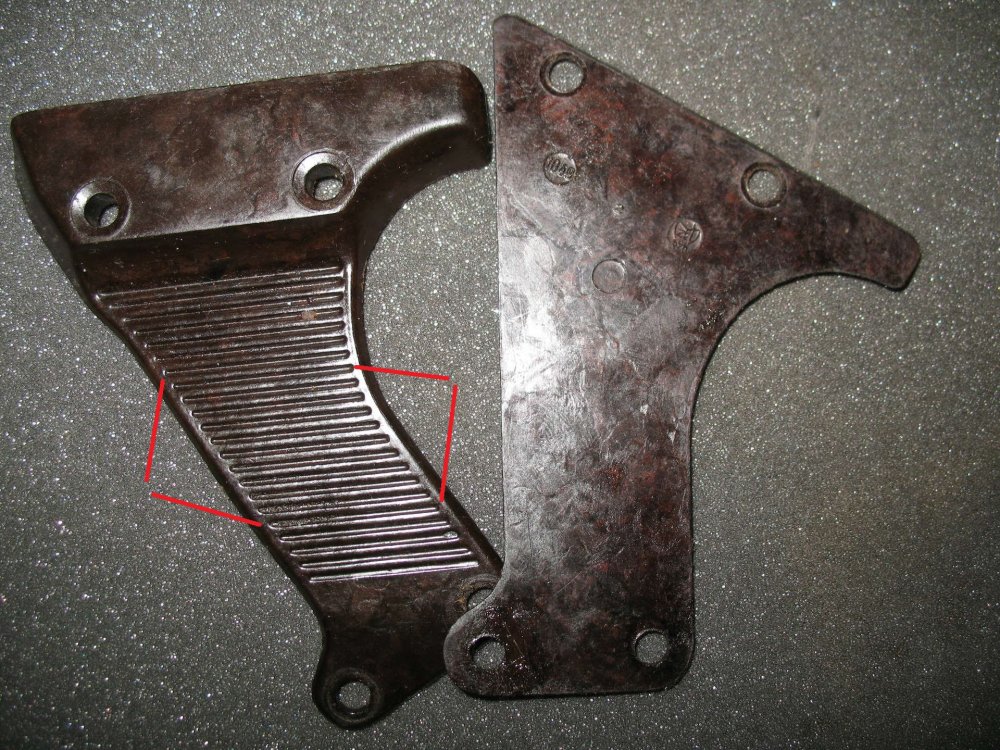

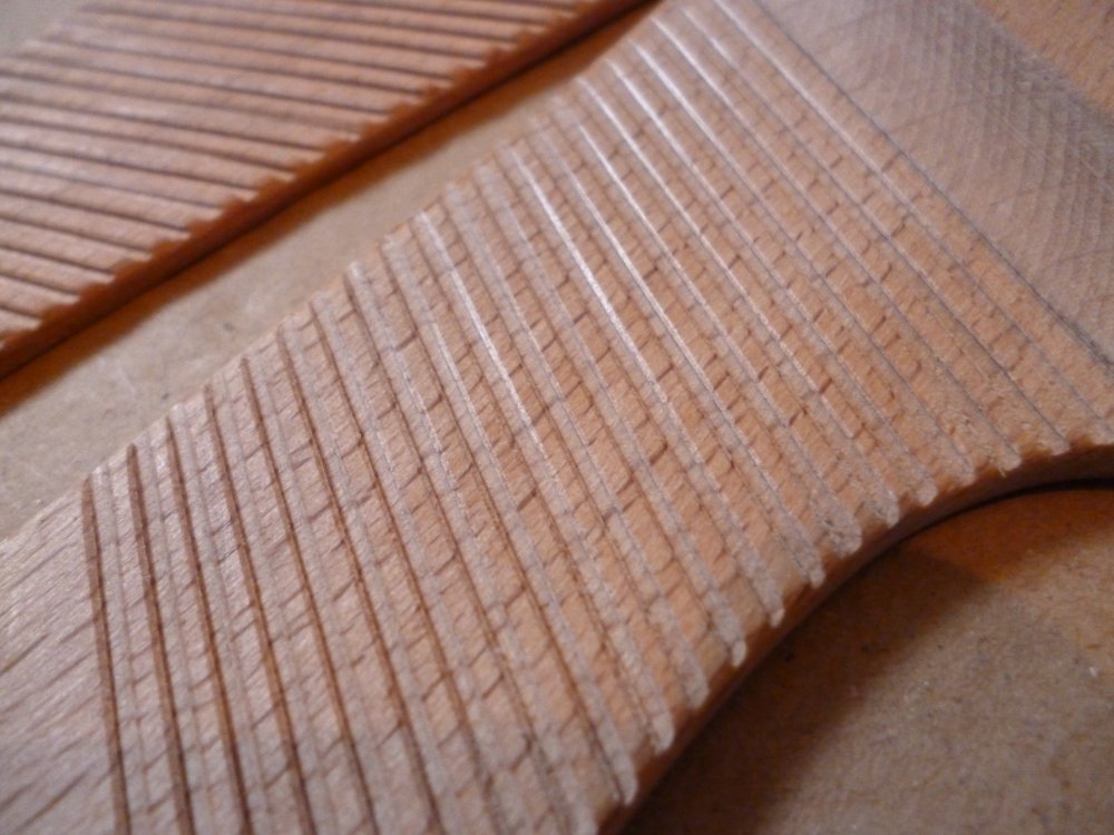

    Хорошо получилось. Только границы насечки я отметил и количество насечек указал. Немного увлеклись.

    Да спасибо за поправку. Затрынделся с роднёй по скайпу и упустил момент. Не горе, переделаю, зато поболтал от души.

    Есть ещё один момент, не уверен что насечки на деревянных и пластиковых накладках были идентичны. На жаль ни одного фото МГ-34 с деревянными накладками не нашёл.
    Стрипа подобається це.

    Были бакелитовые и алюминиевые (ЗИП или ремонтные).

    Размеры случайно не брали с тех же фото что я скинул ?.

    Дело в том что я читал что на ранних МГ-34 ставились по началу деревянные. Ну вот где читал, вопрос уже другой, а главное недавно в поисках информации наткнулся. Да и думаю будет не плохо смотреться приклад и накладки одинаково.

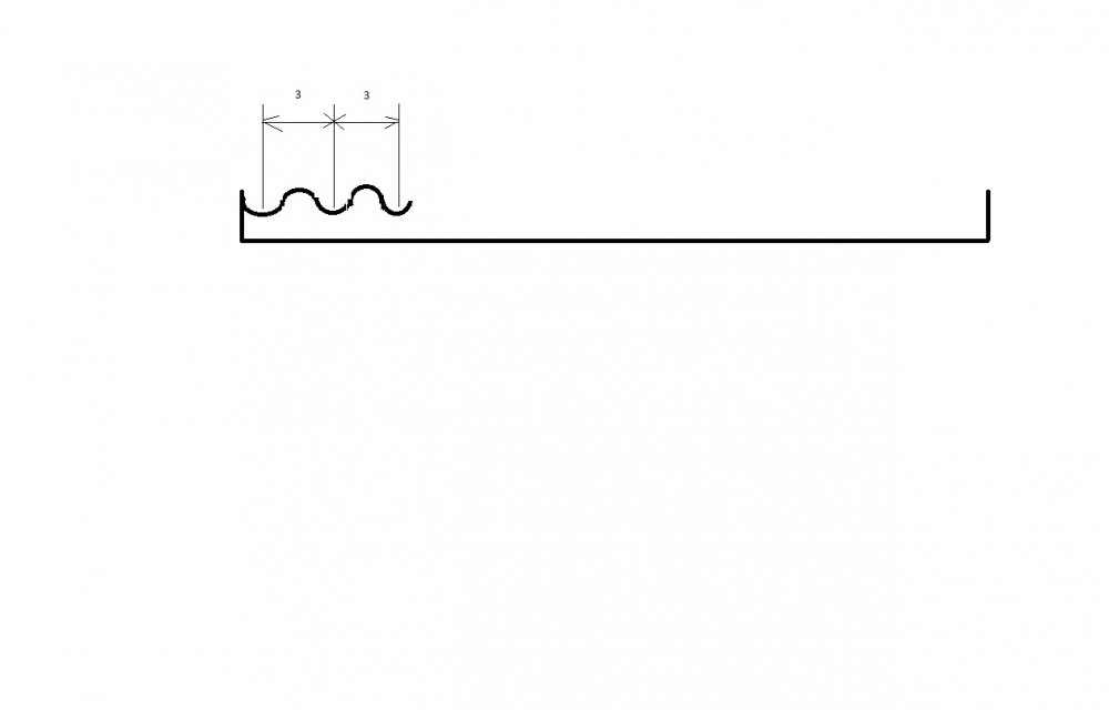

    Ещё один момент. Расстояние от насечки до насечки 3мм. Или от центра насечки до центра.

    По кнопке стакана, я бы сказал, что там проволока 0,6мм. Остальные размеры соответствуют.

    Ukraine
    От центра канавки до центра канавки. Канавки на бакелите - полукруглые.

    Принято. Спасибо.

    Всё же думаю что на деревянных они были ровными или на зуб (как у люгера),для удобства фрезеровки. Сделаю ровные но не глубокие. Типа потёрлись от работы.

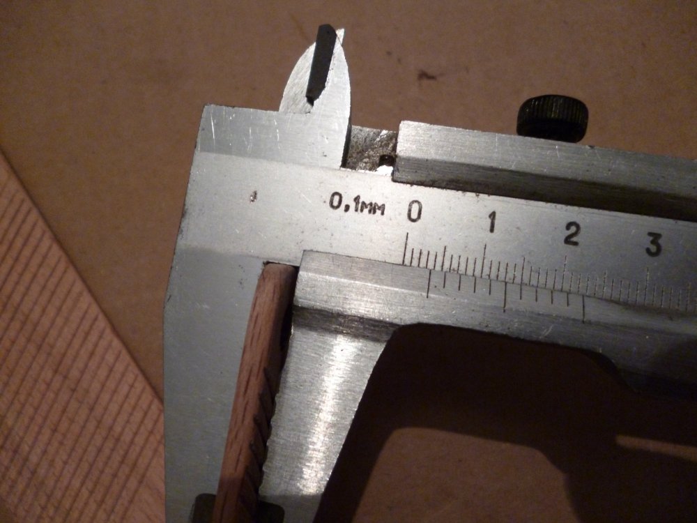

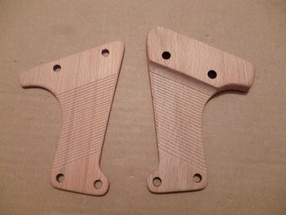

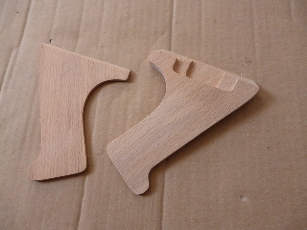

    Переделал. Спасибо fideleos за замечания. На переделку ушло минимум времени. Есть одна привычка, пока деталь полностью не готова, оставляю запас. Вот и этот рас чуйка не подвела. Хватило толщины чтоб шлифануть старые пазы и нарезать новые (запас был оставлен на всякий случай, в переди надо было делать потай для шпиньков крепления). Чтоб проверить параллельность начертил первую и последнюю линии. Наклеил скотч и добавил не достающие миллиметры. Начертил линии последовательно, последняя практически сошлась с начерченной линией для проверки. Вырезал. Я доволен.

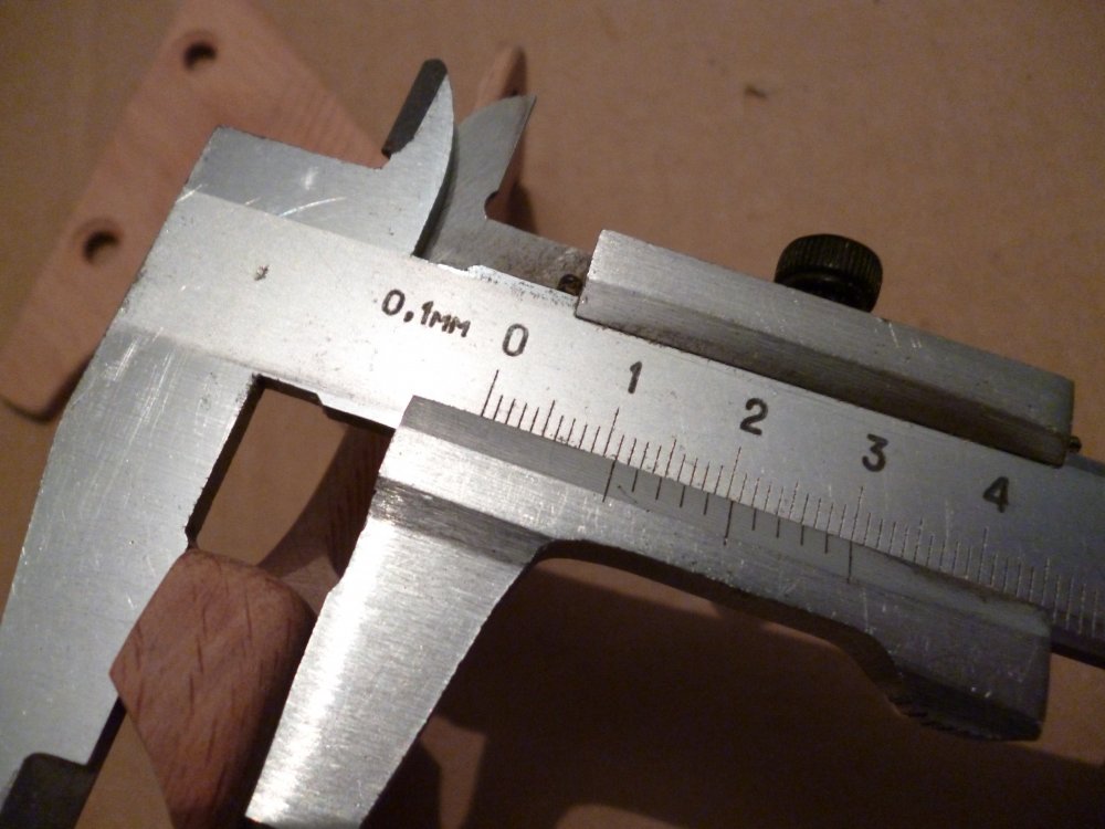

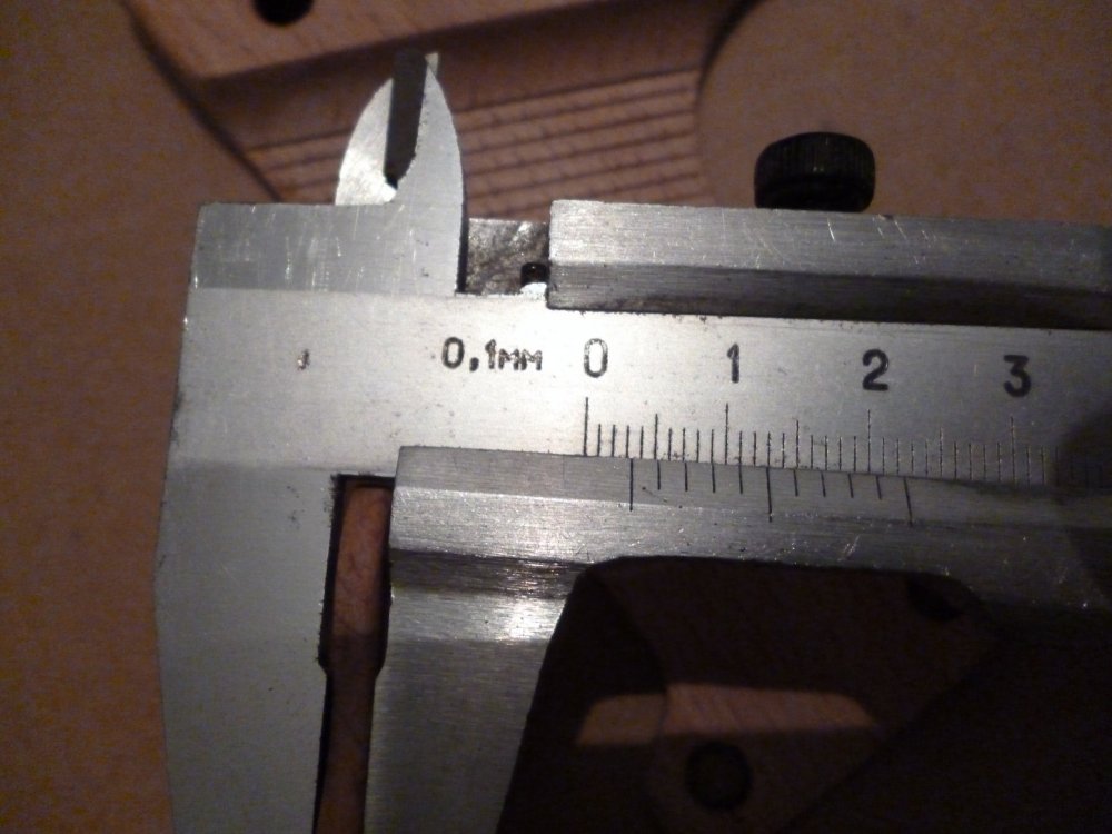

    Толщина накладок. Считаю хорошо что переделал. А то первый рас настрочил слишком большое количество пазов. А главное запасу хватило.

    Отличная работа! Хотя и самодеятельность на тему. На МГ-34 никогда НЕ БЫЛО деревянных накладок. Тем более на изготовленных в мирных условиях ранних партиях.
    Кроме того, насечки на оригинальных бакелитовых не сквозные от края до края, а с рамкой по краям.

    Всё в курсе. Только есть одно но. Если теоретически пока припустить что накладки были деревянные. Насечки обязательно на все 100 процентов будут сквозными из за прохода фрезы, и никак иначе. По деревянным накладкам всё ж инфу найду, если конечно я чего не перепутал.

    Ключевое слово - польский новодел. Еще раз повторю, деревянных щечек на мг34 не было. Дерево на рукоятке мг34 неоригинально и неккоректно для 35-45 годов. Все попадающиеся либо
    коряво выточенные ножиком в
    поле как ремонтные (единицы),
    либо послевоенные новодельные,
    на замену треснувших бакелитовых.
