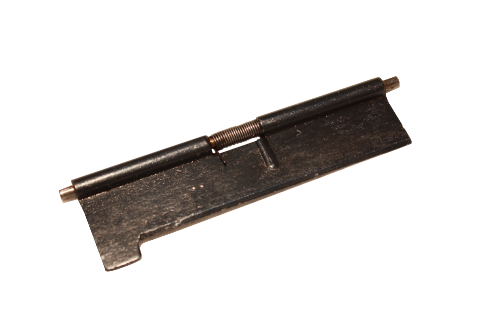

    Примерно так, но состояние очень плачевное, так что с размерами могут быть неточности.
    Общая длина шторки ближе к 86,5мм

    Спасибо. А на фото которое вы выложили видно с левой стороны шторки ещё хвостик в низ. Он не нужен ?.

    Существует два вида шторок с хвостом и без него.

    Вы не в курсе, какая шторка на ранний ?.

    На аппарате 1945г шторка без хвоста.

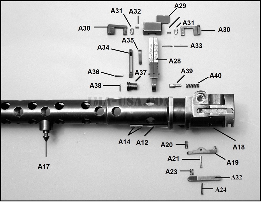

    Подскажите защелки кожуха взаимозаменяемы ?или есть левая .правая ? И какую роль играет деталь B23 на схеме выше С ув.

    В23 - пружина шептала(спускового рычага), возвращает шептало в исходное положение после спуска.
    Какую именно защелку вы имеете ввиду?

    Защелки которые размыкают кожух и раму фото выше Су в.

    Если имеете ввиду эту, то они одного типа, других не встречал.

    две подпружиненые клавиши одна с боку другая под прицельной планкой

    Одна клавиша разблокирует поворот кожуха относительно рамы для смены ствола (А22), вторая - стопор боевой личинки (А19).

    А19 А22 клавиши одинаковые ? взаимозаменяемы?

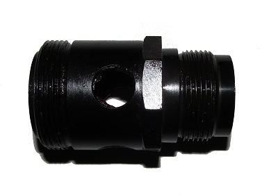

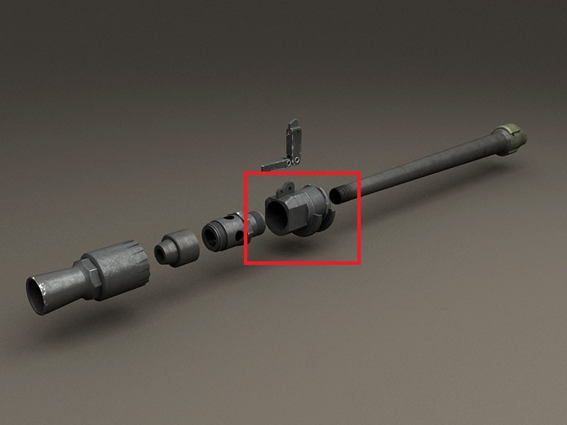

    поделитесь пожалуйста чертежами и инфой по вот этим деталям 1337_large.jpg и вот hqEsGK1ixDs.jpg

    Нет, они разные.

  18. fideleos
    fideleos Leutnant
    65
    113
    1.994
    Ukraine
    Останнє редагування: 21 лис 2014
    Барс-Дима, Стрипа, TulskoyTokarev та ще 1-му подобається це.
  19. fideleos
    fideleos Leutnant
    65
    113
    1.994
    Ukraine
    Резьбы М30 и М36 х 1,5
    Стрипа та 663 подобається це.

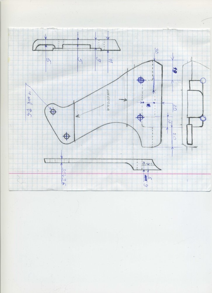

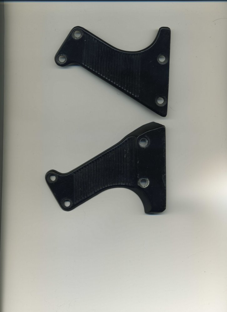

    По накладкам на рукоять схемку не подбросите. Или хотя бы на листе в клетку аккуратно обрисуйте. Уже дощечки струганул в нужную толщину а с размерами не разобрался. Тем более они не семетричны в отношении друг друга.

  21. fideleos
    fideleos Leutnant
    65
    113
    1.994
    Ukraine
    Попробую на миллиметровке сделать контур.
  22. 663
    663 ✠ Moderator
    17
    7.582
    Україна.
    Если можно всё же на листе в клетку обвести аккуратно. И сделать скан. Я в таких случаях подгоняю на мониторе размер под свой лист в клетку.Наложил лист на монитор , обвёл. Форма готова.

  23. fideleos
    fideleos Leutnant
    65
    113
    1.994
    Ukraine
    Хорошо, сделаю.

  24. fideleos
    fideleos Leutnant
    65
    113
    1.994
    Ukraine
    Надеюсь поможет.

  25. 663
    663 ✠ Moderator
    17
    7.582
    Україна.
    Спасибо большое. Поможет. То что надо.

    По детальке пламегаса в постах 140 И 142 - они были разные (на чертеже круглые отверстия а были еще овальные)
