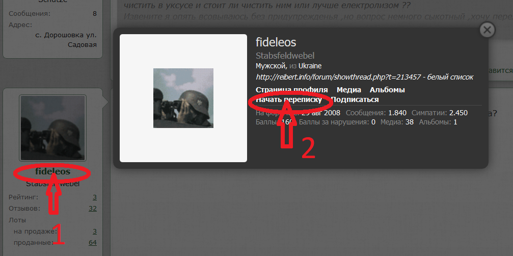

    Дякую, але я не можу йому написати (

    Тоже самое и у меня. У него страница закрыта, мне нужны тоже

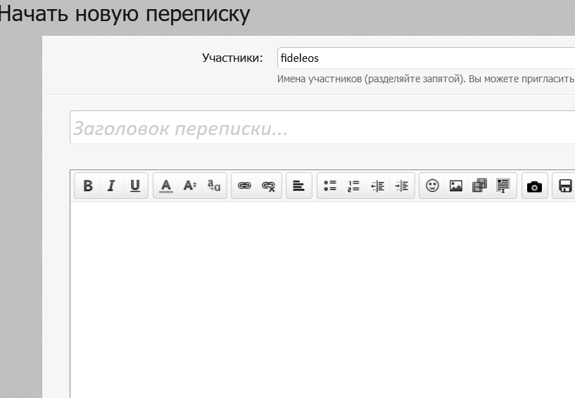

    Доброго, нажимаем : один затем два и попадаем в переписку....

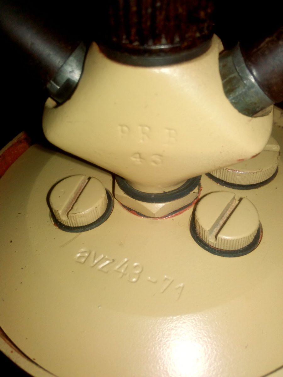

    Всем доброго! кто подскажет в какой цвет станок МГ покрасить, номер краски? Кисточкой или с аєрозолем?

    Доброго времени.
    Как Вам нравится. Какой год выпуска станка ? Если неизвестен, то применительно к деталировке. На позднем много мелких деталей из аллюминиевого сплава , заменено на железо и детали упрощены технологически .
    И так и так, сначала грунтовать - красный краска-грунт в баллоне . Скорее, это уже сделано. Ранние станки - фельдграу, разных оттенков ( это от добросовестности перемеса красок на заводах изготовителях) С 1943 г. базовый цвет - желто бежевый. Не помню как его пса , по-немецки, что-то - ,,ля-ля -гелб ,, ... Краску лучше самому присмотреть по магазам для граффити - ,, Галлерея Арт и прочая мордоляпия ,, . Краска дороговата, но двух баллонов хватит за уши и на ремонт ( у нас ок.15 у.е. у вас-дешевле) . Я брал Моллотофф, к примеру, но фирм много , цвет ,,Папирус,, номер не помню. Пришел в магаз и подобрал цвет по имеющейся, окрашенной шторке от позднего карбидного фонаря.(ну не с ящиком-же от снарядов таскаться) Краски хорошие, цепучие. липучие, мелкодисперсионные и полуматовые (матовые).
    Обезжириваете, подетально красите. далее , ,,протирки,, , ,,затирки,, , ссадины , царапины, фиксация -протирание (!) жидким как вода битумным лаком, кистью обрабатыете все поднутрения. Вот теперь точно усе...Кистью красить не надо, понаделываете ,,вороньих хвостов,,...хотя немцы на ПХД, подкрашивали и кистью.
    Ну а по RAL таблице, ждите, может кто и скажет.
    Надеюсь был немного полезен. Фото - окраска моей s.Mi.35 для примера , это цвет ,,Папирус,,

    "Дюнкель-гельб"
    (как на фото - минка слишком светлая ?)
    RAL 7028 DG III Dunkelgelb

    Доброго времени.
    Как показала практика поиска и находок , идеальный стандарт RAL существовал только на бумаге. Конечно его придерживались , но предметы бывают самых разных оттенков окраски. Главное попасть в общую гамму. Для этого у меня много деталей механизмов или бытовых предметов на образец. Подсветка влияет, еще камера видит по своему и выдает разное, по сравнению с человеческим зрением. В окрасе ,,гансов,, не вижу - ,,так и только так,,.. ИМХО

    ...и вспышка - искажАет цветопередачу...
    (скорее всего, немцы тогдА мыслили точно так-же - в смысле "попасть в общую гамму"
    а мы теперь ищем ""прАвильный" цвет...)

    Я стараюсь фотографировать при дневной подсветке. Если нужны мелочи, выставляю настольную лампу ( энергосберег. теплого света 150 Вт и вспышка просто не нужна . Вы видели клеймение гильз или макетов )
    Забыл, это не камера, а обычный , непродвинутый смарт 5 или 8 Мпикс. Для подобного больше и не нужно.
    Полазил по фототеке. Посмотрел всякие макеты ВОП с разных сайтов в оригинальной окраске. Линейка достаточно разнообразная, в том числе , есть и точно как моя s.Mi ... ( Блин, хочу ,,штемпсели,, на крышку заказать - До-о-о рого !! , а сам, уже не вырежу - глаза не те....)
