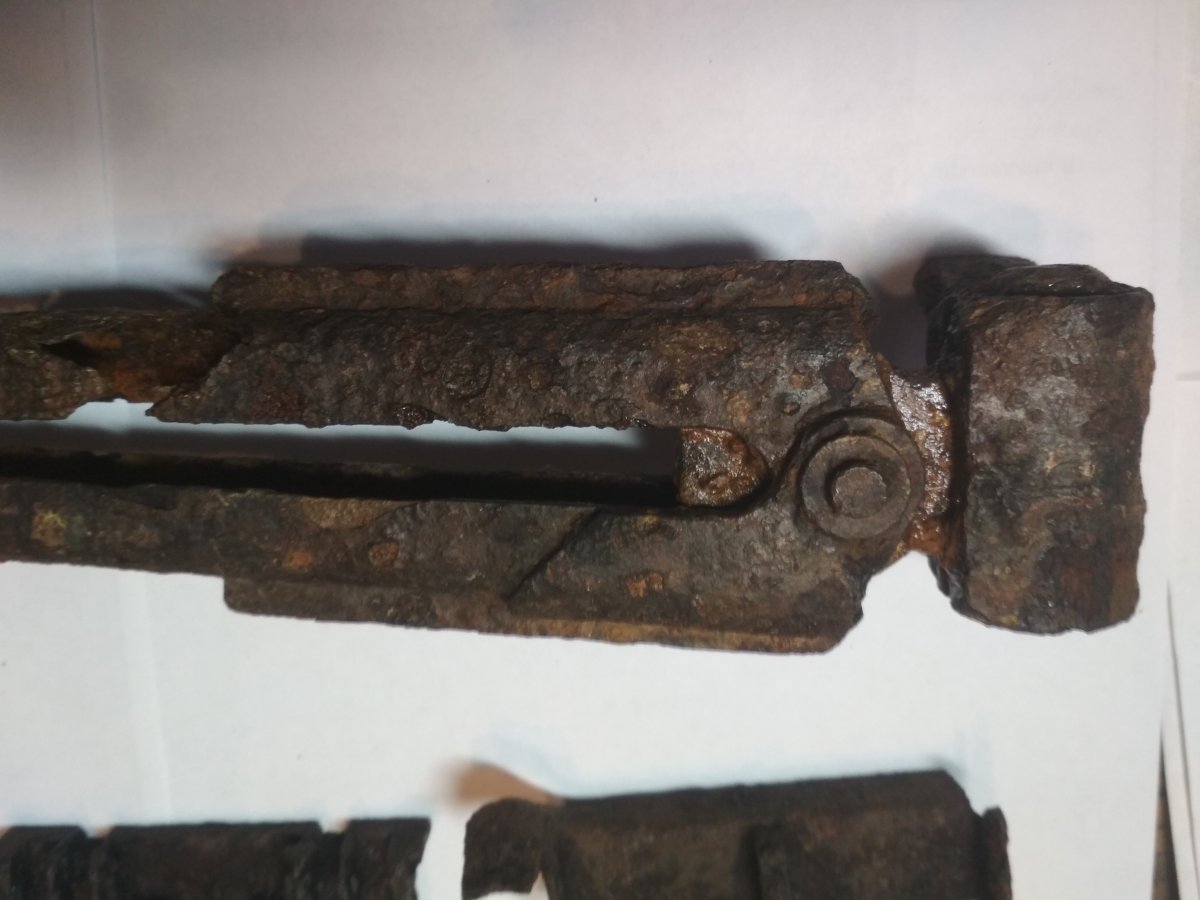

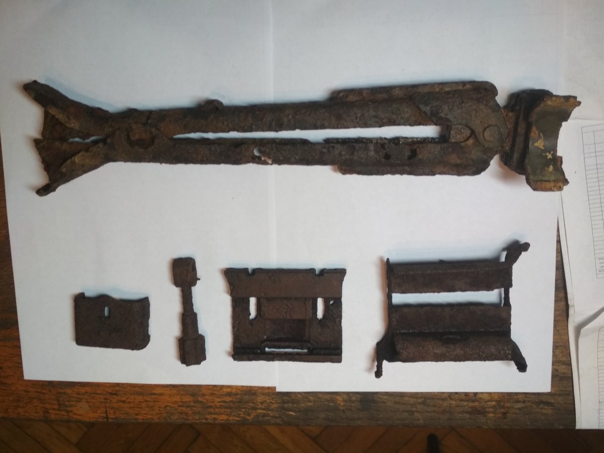

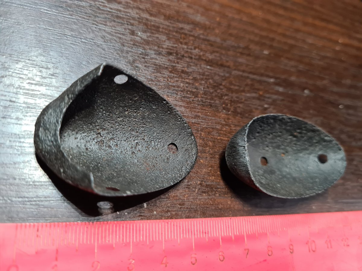

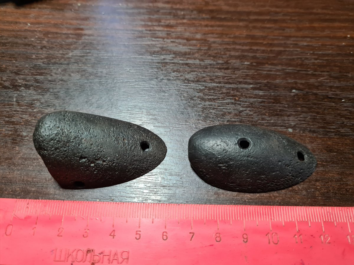

    Всем привет. Появилось желание тоже заиметь макет мг34, частично из оригинальных частей, частично из новодельных, пока собираю части, чертежи и материалы. На данный момент имеются детали на фото, если кому надо, могу сделать чертежи. У меня сошки без возможности вкручивать винт регулировки, это ранние или поздние сошки?

    друзяка я тебе быль скажу я выиграл ручку видения огня на левой пластине ручки после мытья железная щетка и моющее появилось две птички положил пластинку в уксус через 20 минут они исчезли будь аккуратным птиц не вернеш по поводу сошек хочу сказать следующее на днях я поймал сошку чтоб сделать для моей сиротке пару ток вот они две одинаковые толстые но на одной есть выемка и стопорок а на другой дудки по поводу землеупоров пропил на маленьком треугольничке

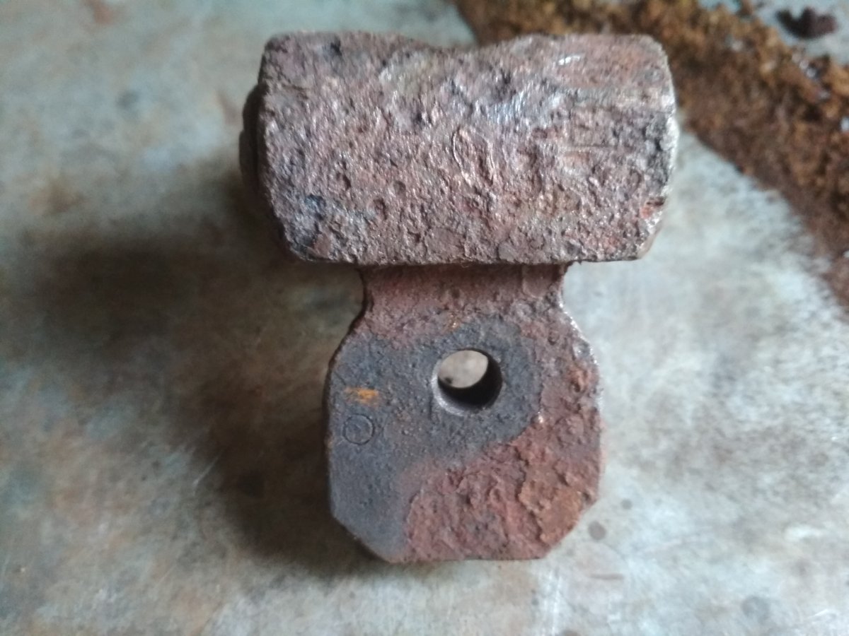

    ребьяты не завалялось у кого чисто случайно передней части затворной рамы 34ки у моей рамы предыдущий хозяин оттяпал завесы

    Про ці деталі мова?
  14. Dron.istorik
    Dron.istorik Leutnant
    23
    61
    1.386
    Простори Приазов'я
    Комрад. ви помиляєтесь, ця пружина потрібна для фіксації нижнього лотка стрічкоприймача на затворній рамі, для цього на рамі збоку навіть є невелика виборка, яка добре помітна на складських рамах й майже не помітна на копаних, бо мілка дуже, але вона є.

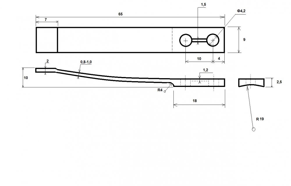

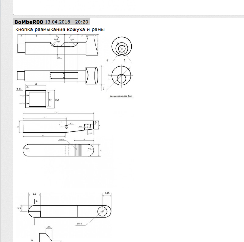

    Тема огонь. Не очікував, що в наш складний й скрутний час все ще залишились поціновувачі складного й дорогого ММГ МГ-34. Я аж сам надихнувся, захотілось зібрати такий макет й собі. Є зачіп кришки короба МГ-34 в гарному стані. Починаю збирати цільний макет. В когось є інфа, де можна взяти оригінал чи новороб пружин фіксації сошок на коробі? Передньої й задньої. Або креслень для їх виготовлення? Буду вдячний.

    А новороби ніхто наразі не продає? Бо я уявляю собі процес виробництва, але виготовити нема як.
