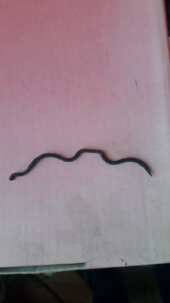

    Для себя. Не могу его провернуть, чтобы он на место стал. Вроде бы всё вычислил, а он не хочет.

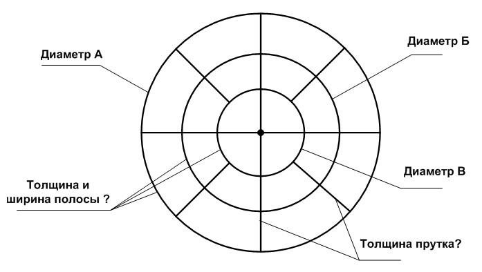

    Насчет прицела. Подскажите по размерам, есть желание восстановить, есть только основание.

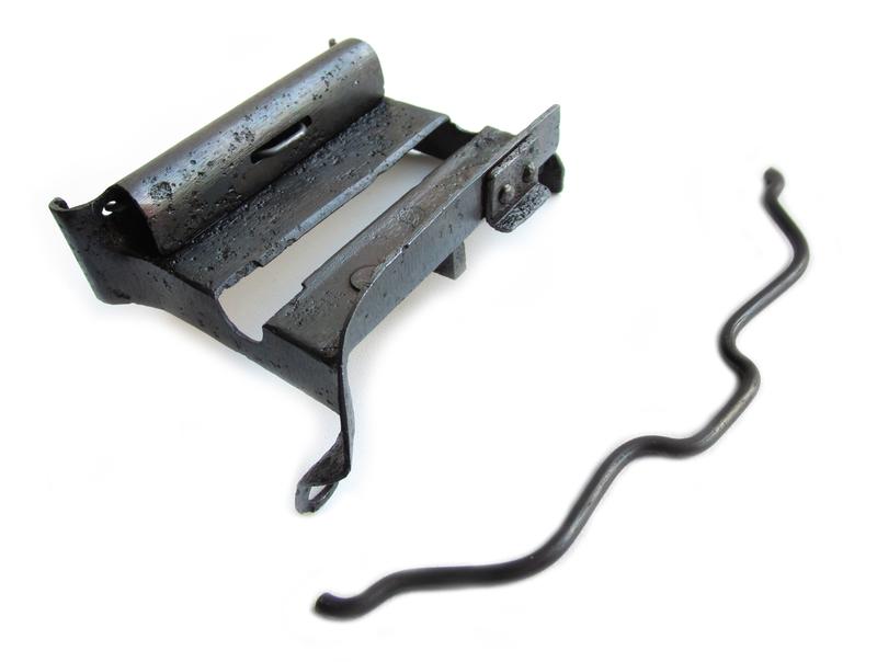

    Подсажите зачем нужна эта пружина и какая её длинна? Она должна входить в отверстия в лентоприёмнике?

    Вот размеры моего копанно-крашенного прицела. А-105-108мм(он у меня подогнут), Б-80мм,В-35мм.Ширина полосы-6мм, толщина-1,5, прут-1,5мм. Ещё раз повторюсь, что копанный и его сверху ржавчины покрасили.

    Для фиксации верхнего лентоприемника в нижнем. Типа пружинной защелки. Длину сказать сложно, она фигурная. Только методом тыка.. Я, на своем, штук пять сделал, пока начала работать.

    Спасибо! Буду и я тыкать да выгибать. Вот что от моей осталось.

    Так Вам проще, есть образец.. Сталистая проволока нужного диаметра, плоскогубцы и газовая плита.

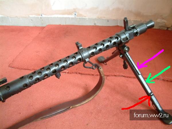

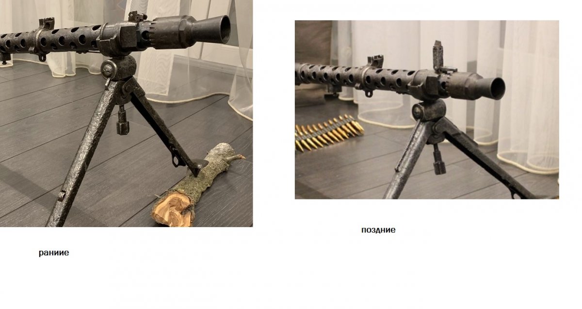

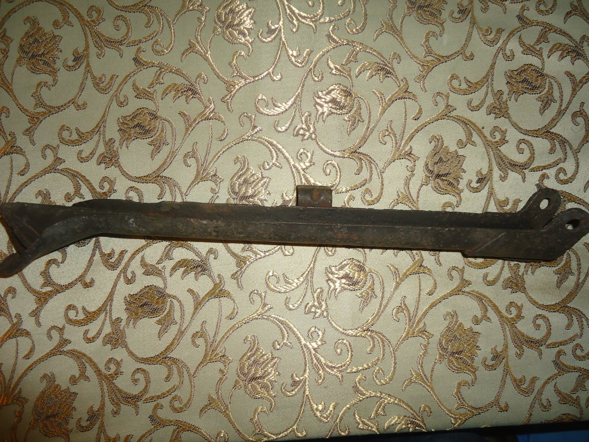

    Приветствую! схлиснулись мы тут с одним комрадом на соседнем форуме, расссудите какие сошки считаются ранними с длинным фиксатором или с коротким?

  14. Jawist
    Jawist General-major
    17
    26
    7.741
    Слобода
    это фото из интернета, просто надо понять какие ранние. я считаю что сначала были с длинными фиксаторами, потом были с короткими, потом следующий шаг эволюции к мг 42 такие уже пошли без проушин и кнопок боковых но с короткими фиксаторами

    ...имхо - ранними считАются те, на изготовление которых затрачивалось БОЛЬШЕ технологических операций...
    МГ-34 - и так машина дорогАя и сложная (в изготовлении)...

    ну от. что и следовалось доказать, а том не начали втирать, что длинные упоры поставили позже. так как ножки начали гнуться от веса пулемета))) по моему там самое слабое место где кнопка, выфрезерован паз под нее, вот там можно согнуть.

  19. Jawist
    17
    26
    7.741
    Слобода
    они скорее согнутся в направлении зеленой стрелки, если пулемет сверху придавить чем то или в районе паза порвутся, но еще раз при большой нагрузке сверху, но не от его веса

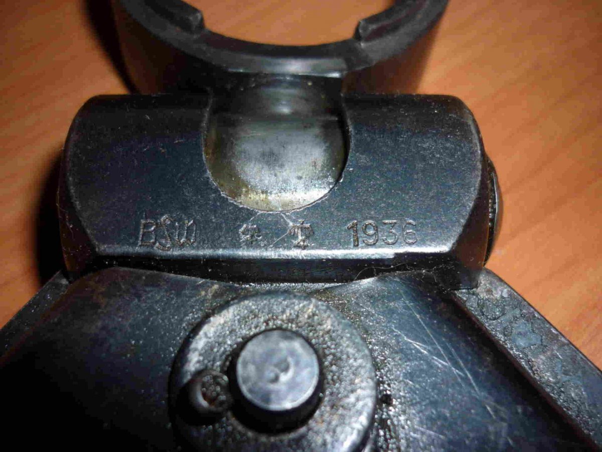

    ....вот например : пр-во "BSW" 1936 год - считАется вообще - ПРЕДСЕРИЙНЫМ образцом*...

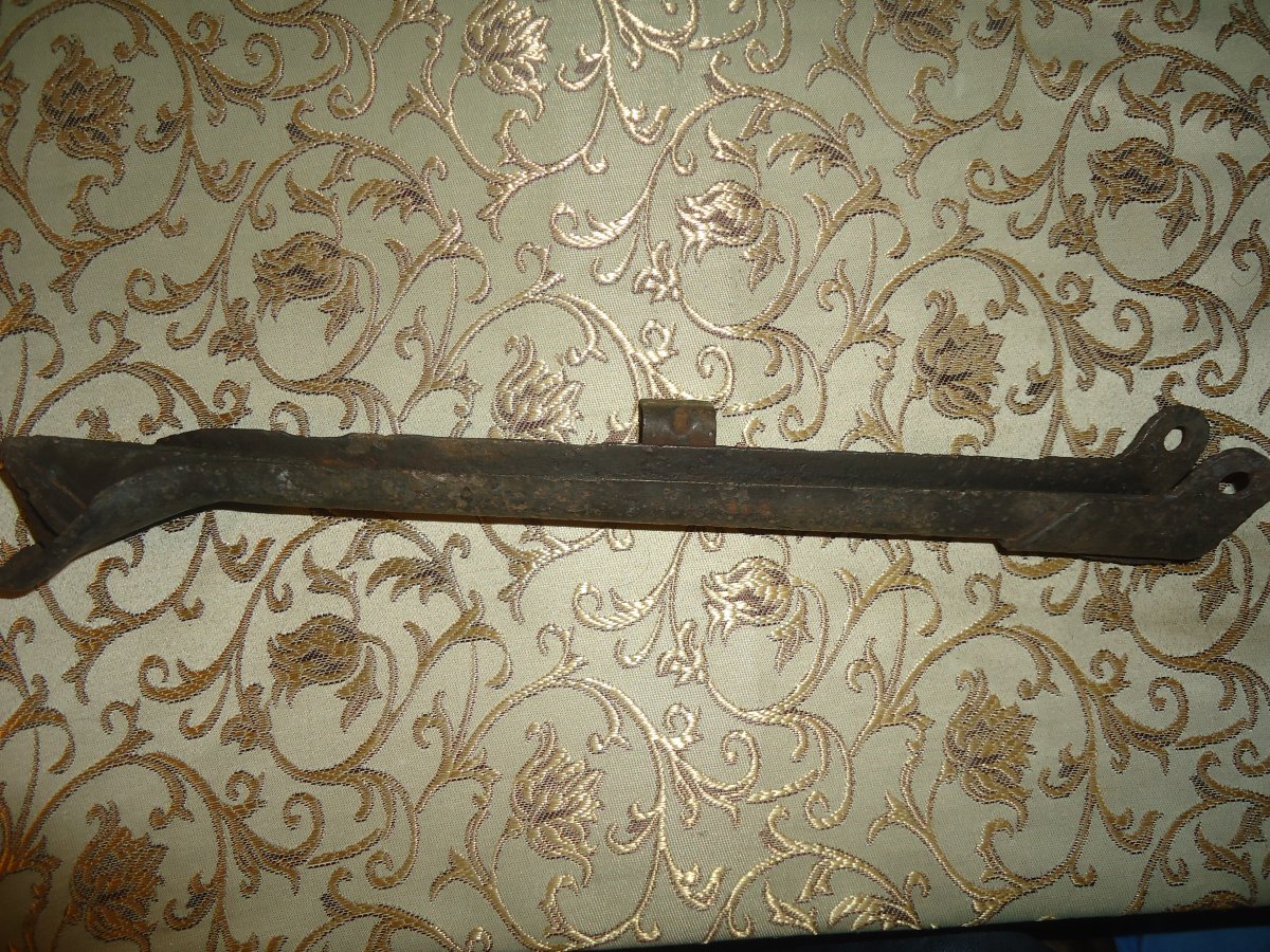

  24. Evgen55
    Evgen55 Stabsgefreiter
    377
    Санкт-Петербург.

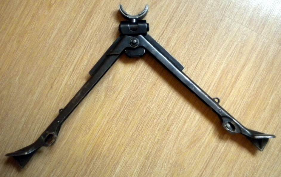

    На сколько мне известно как раз короткие упоры это ранние а длинные это обычные. йййййййййййй.jpg

  25. Jawist
    17
    26
    7.741
    Слобода
    тогда на 42х почему вернулись к раннему исполнению,не считая тех которые переделывали с 34х. Нога которую я выставлял выше тому подверждение, нету ни шей крепежных ни кнопок ни отв. под них но с короткими фиксаторами

    как утверждал комрад немцы ужесточили конструкцию. так как ноги гнутся:D. а тут на мг 42 вернули хилую недоработанную констукцию
