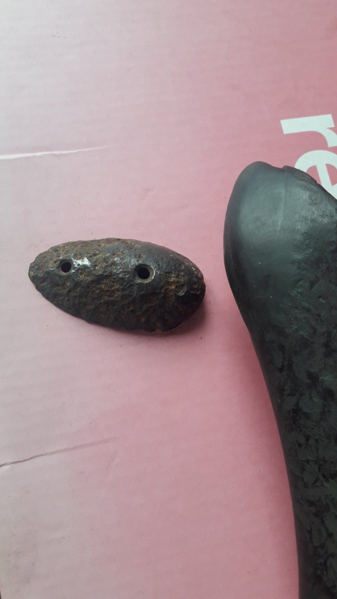

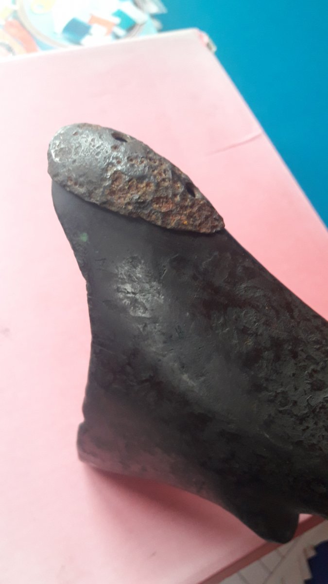

    На вашому МГ стандартне кріплення, вірніше лише зовнішня частина з отвором. Закріпіть раму або положіть жорстко тим місцем де кріплення і так вибивайте через проставку, на коліні або в руках це зробити важко. лише покалічите метал. Спробуйте нагріти ще пару рас і охолодити після чого пролийте ВД 40, маслом або хоча водою пролийте і пробуйте вибивати. Як втратите надію то висверлюйте, чуть меншим сверлом ніж товщина втулки (на схемі вказано) а решти круглим напильником приберіть. Втулок шкода але якщо нема виходу то потрібно чимось жертвувати.
    Будети вибивати то памятайте що метал може тріснути в тім місці де не бажано. Після нагріву і опускання в воду метал більш крихкий і гнутися не хоче а тріскає.
    Добавлю ще корисну дрібницю. Після нагріву та опускання в воду, якщо по переду ще потрібно буде щось вирівнювати то метал ще рас потрібно нагріти та дати охолонути своїм ходом, він стане пластичніший і не тріскатиме.

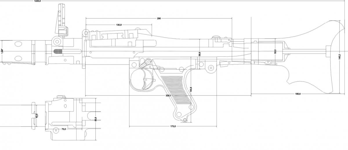

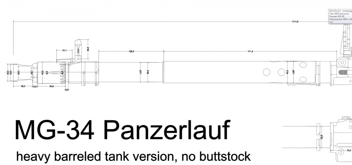

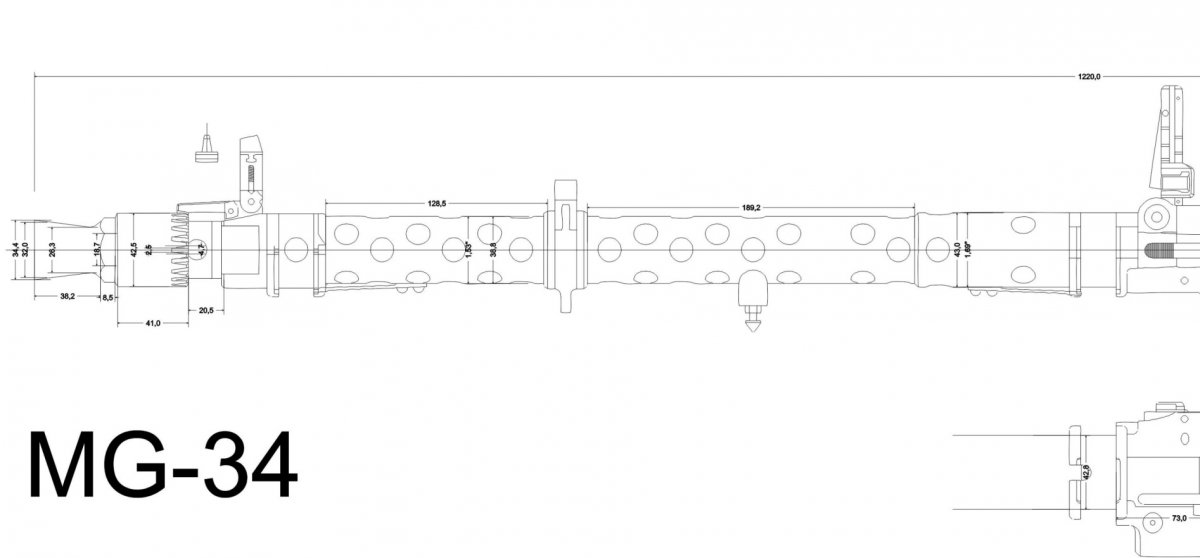

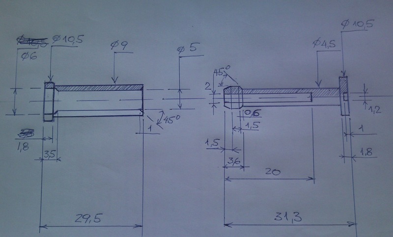

    Доброго Всем. Вот не знаю есть ли такой у вас тут чертеж, скину на всякий случай.
    Dron.istorik, Gasser, RIHARD 77 та 2 іншим подобається це.

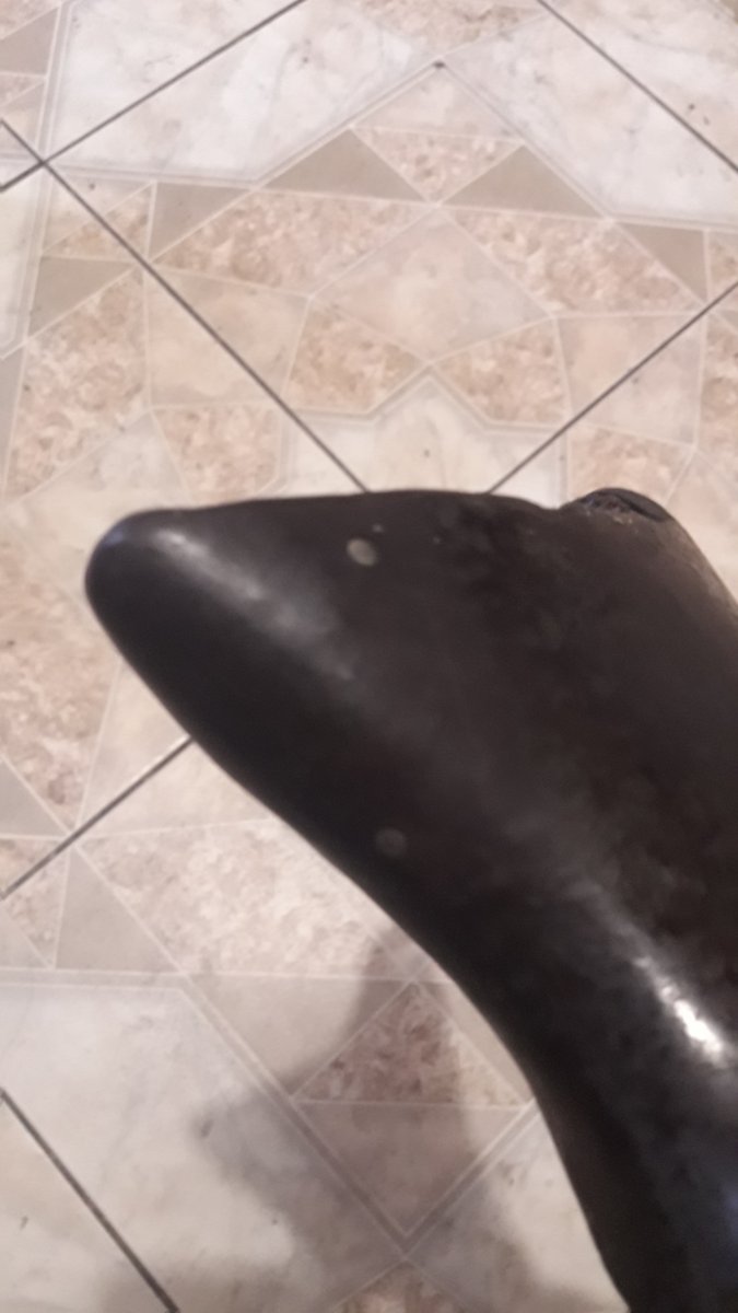

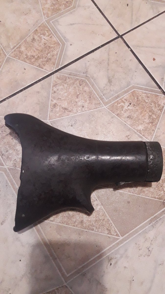

    Добрый день всем коллегам по хобби! Тема очень интересная, сподвигнула меня на дальнейшие действия по моему Мг. Вопрос к Вам: А никто не пробовал восстановить перья на прикладе? Хотелось бы привести его в первоначальный вид.
    Моби_002 та 663 подобається це.
  5. Helmut Hesler
    Helmut Hesler Leutnant
    1.187
    LITHUANIA
    Таки приводите а мы подивимся.

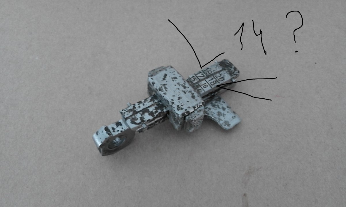

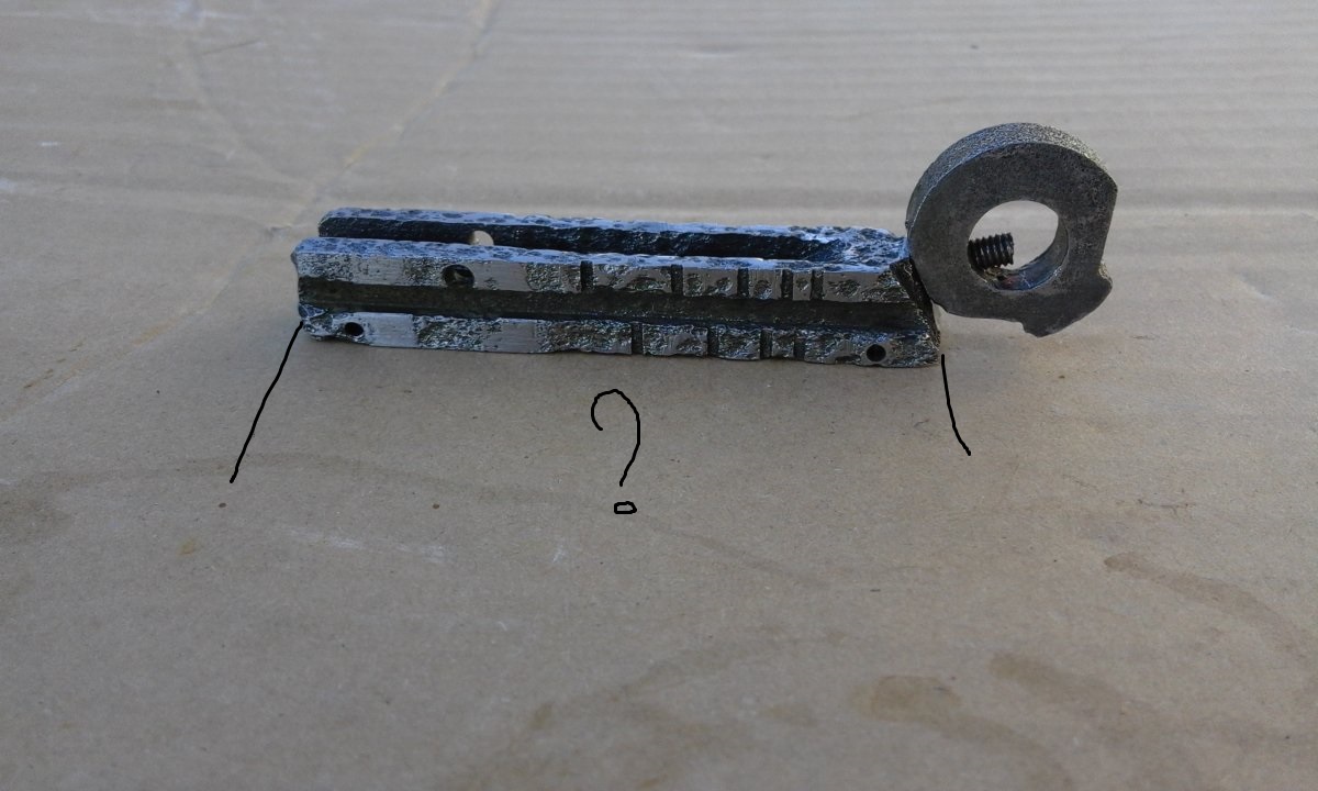

    Доброго вам и всем.. Не подскажете ширину планки, если конечно помните...14? и длинну....
    RIHARD 77 подобається це.
  7. Моби_002
    Моби_002 Oberfeldwebel
    323
    киев
    Приветствую Вроде 14 и 74. Если не прав - поправьте
    663, Evgen55 та RIHARD 77 подобається це.
  8. RIHARD 77
    RIHARD 77 Stabsfeldwebel
    19
    29
    909
    Україна Кривий Ріг
    Так і є 14х74х90
    663, Evgen55 та Моби_002 подобається це.

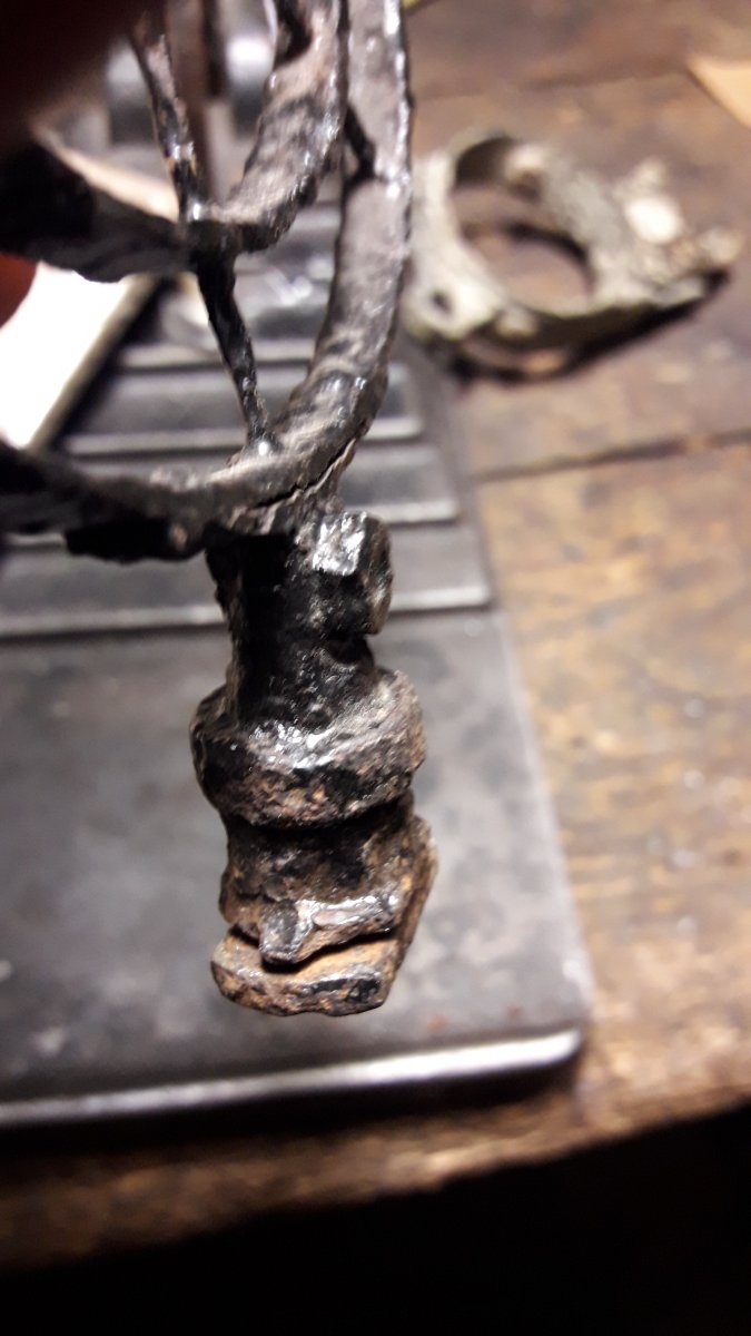

    Я буду греть для того что бы легше откручивать и открывач,отсоединять части механизмов ,или вот например на прицельной планке есть птички ,как мне их сохранить и чтобы и планка роботала и била с клеймами?
    Сегодня 2 день как киснет в уксусе я не могу открыть ,переломить раму ,кнопка не нажимается ,ето её наверное придется греть ,а терпения вы правы так и рвется увидить все и сразу

    Такі місця очищайте лише м'якою металічною щіточкою руками. Щітка на болгарці згладить контури а можливо і частково злиже клеймо.
    Якщо і так планували гріти то можна було нагріти разок і для прискорення кислочення, не помішалоб.
    Що стосовно вашої роботи то воно зрозуміло що ММГ або СХП, в противному випадку ви б не написали :).

    Я ведьмой только пробывал чистить места гдн нет клейм и годов ,но не очень я в курсе где они стояит ,я так понимаю немцы вплоть до каждой гайки их клеймили ,и поетому только кожух и раму прошел ведьмой ,а остальное пробывал ручной щёткой увидил 2 цыфры из 4 и понял что я их начинаю потехоньку слизывать ,через щюр наверное грубая щётка

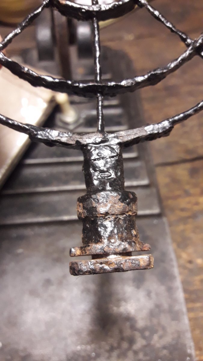

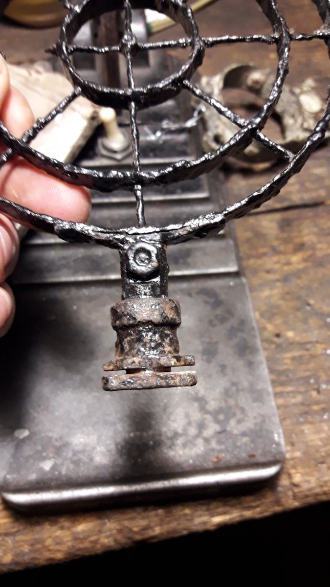

    Добрый день! Подскажите, как разобрать зенитный прицел? Или принцип его работы. По моим соображениям, для того чтобы его провернуть чтобы он стал на своё место, нужно бачёнок вверх приподнять( возможно в нём находится пружина) и он защёлкнится . Может для этого нужно штифт выбить, может штифт этот бачёнок держит

    Вы уже еге сняли с кожуха ? ,что вы хотите дальше разобрать,я честно говоря тоже баран ,дерьво без обид в мг
    Пришлось разобрать и понять в чём смысл всей сестемы ,довольно чёттко и причиотиво всё зделано,но разогрев частей вам поможет ,главное не перегреть ,потомучто птички после разогрева и чистки ведьмой поулетали в страну мальборо

    Всем доьрого,ТС занимался прицелом стр.31 пост756-758 посмотрите,или свяжитесь с 663(Олегом)
