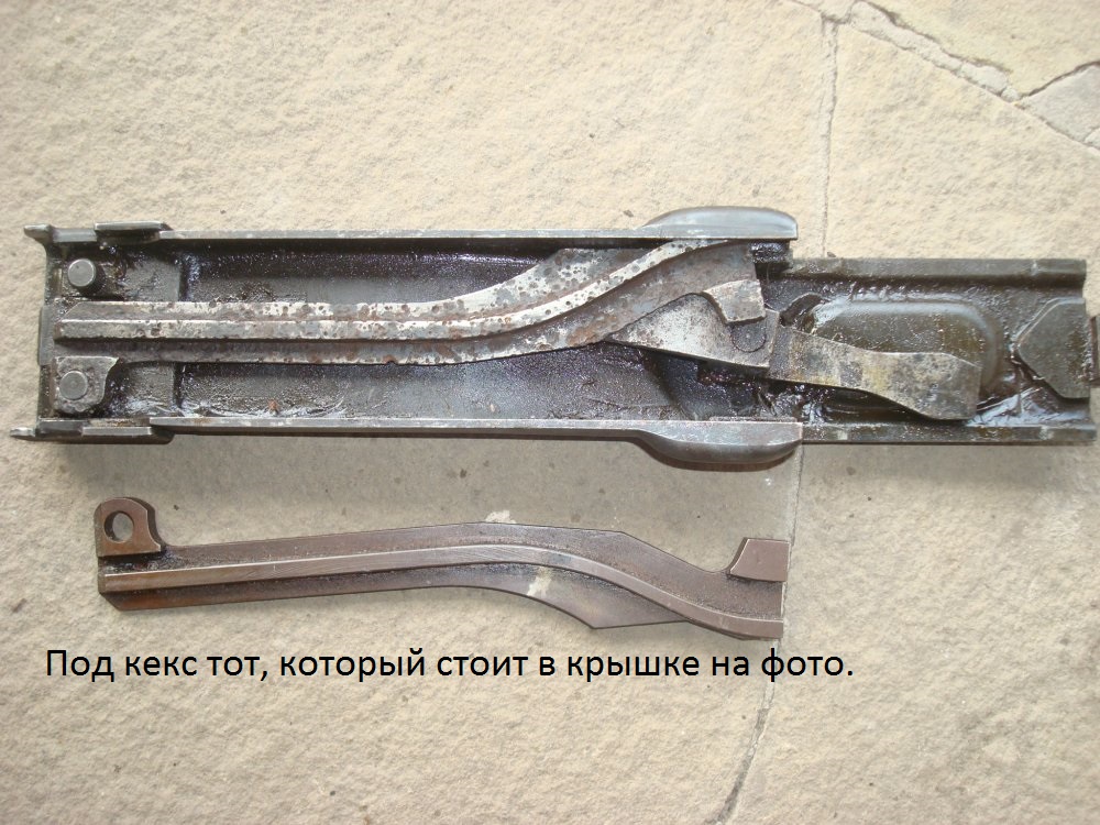

    Мешать не будет ...я про кексы хотел узнать....думаю дай спрошу вдруг и правый кекс ставят)))
    Теперь я понял так 1--- что фото рычага идет на левую сторону т.е под левый(правого не бывает) кекса. 2---Другие варианты лентоприемника идут как под правую так и левую сторону, но справа без кекса, а с ящика....или с рук. То есть другой рычаг и кекс не совместим.
    (извините что разжовано так, иногда сам себя перечитываю и сам не понимаю свое словоблудие, так что лучше так....)
    Купил крышку, оказалось надо защелку, купил её, теперь надо рычаги....а так знал бы что и как сразу все и в лучшем сохране(если суммы сложить)купил бы.

    Да нижний что не в крышке с кексом не совместим.

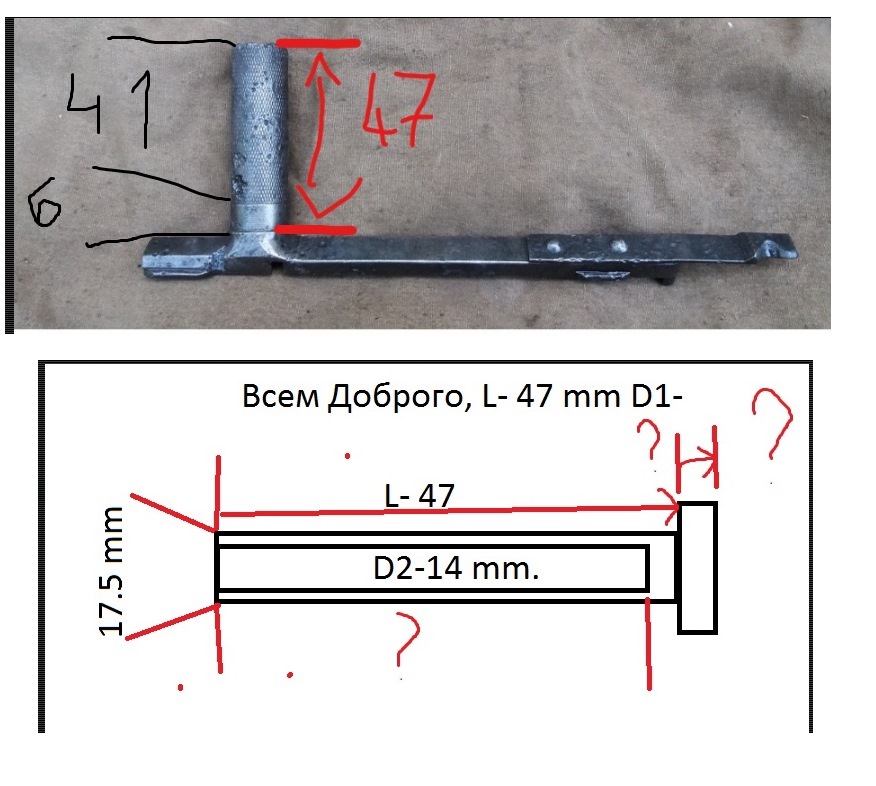

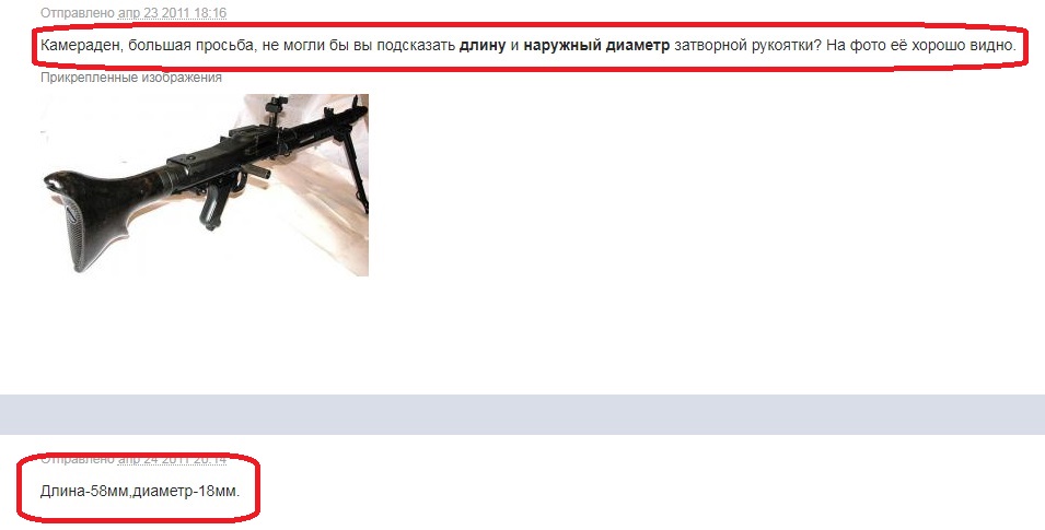

    Доброго времени всем. Случайно увидел в теме на WW2 обсуждение размера рукояти....теперь вопрос какая она на самом деле длинной????? пускай диаметр пол милима пляшет а длинна...47 и 58??????

    У меня коп, но 58 есть. 47 - накатанная часть.Попадались более короткие

    41 ....47...58 инфа виляет..... мда

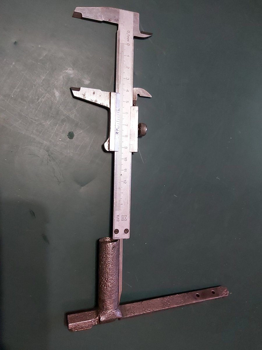

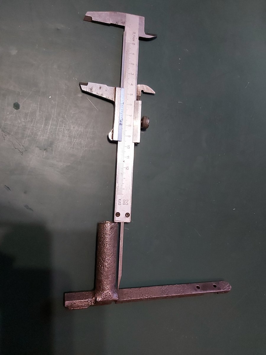

    До рейки 60мм, круглая часть заканчивается примерно на 58мм.

    Спасибо Большое. Нет ни чего лучше колумбуса и фото..

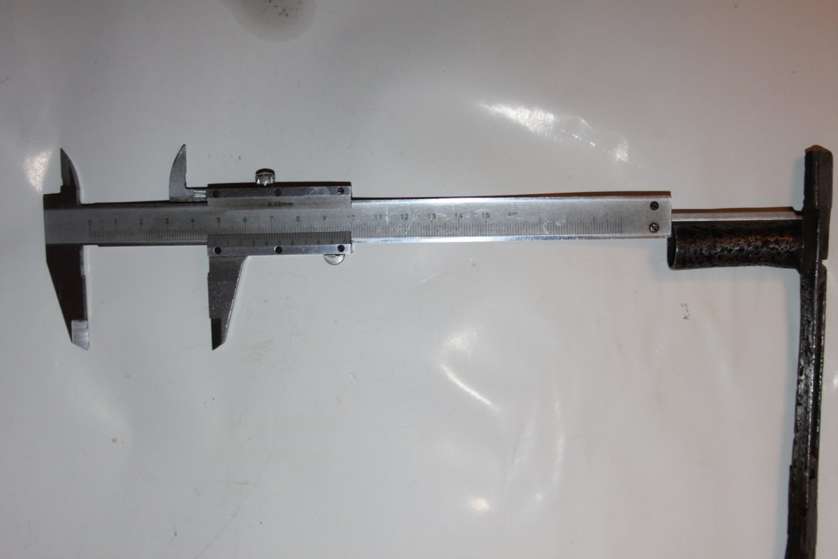

    Приветсвую,промеряю еще раз свою вечером,но помню что мерял 48 мм. Сфотографирую со штангелем для наглядности.

    Вношу свои 5 копеек . Сама ручка получается короткая зависит толи от производителя толи кто его знает.

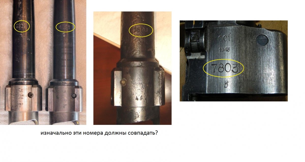

    Здравствуйте. Чтоб не создавать лишних но нужных тем, напишу здесь если Т.С. не против будет, вдруг пригодится. Долго проглядывал всякие фото, и не очень понял, ------номер на стволе и номер на кожухе(в месте крепления) они разные, пото му как стволы сменные, а в начальном исполнении они ведь должны совпадать? (я фото из инета взял , номера разные, чисто для примера.)

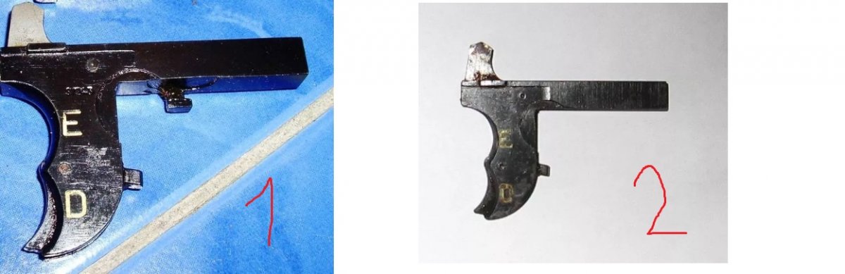

    Здравствуйте. Не могу найти, разрешите здесь спрошу, так как это не будет лишним для темы. Вопрос- есть спуск двух видов ранний и поздний, с какого года стали делать поздний спуск без зацепа

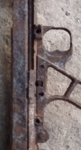

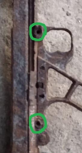

    Вітаю! Підкажіть, будь-ласка, як від'єднати від рами ручку ведення вогню. Дякую!

    В мене не таке кріплення. Всередині втулки наскрізний отвір.

    Крепление одинаковое на всех.
    Выбить втулки, если не получается выбить и есть шанс изуродовать раму, то высверлить сверлом 8мм на две трети длины втулки и выколоткой диаметром 8 мм выбить остаток втулки (сверлить и выбивать с о стороны установки разрезной чеки)

    Христос народився! Зфотографував своє кріплення ручки ведення вогню ще раз. Прошу поради, бо не таке в мене кріплення, як в темі вище. Отвір наскрізний, шляпки втулки з обох боків. Прочистив отвір від окислів, повздовжніх прорізів не побачив. З одного боку є перехід діаметра втулки з 7 на 6мм. Нагрівав-охолоджував. Пробував вибивати - безрезультатно. Може щось порадите.
