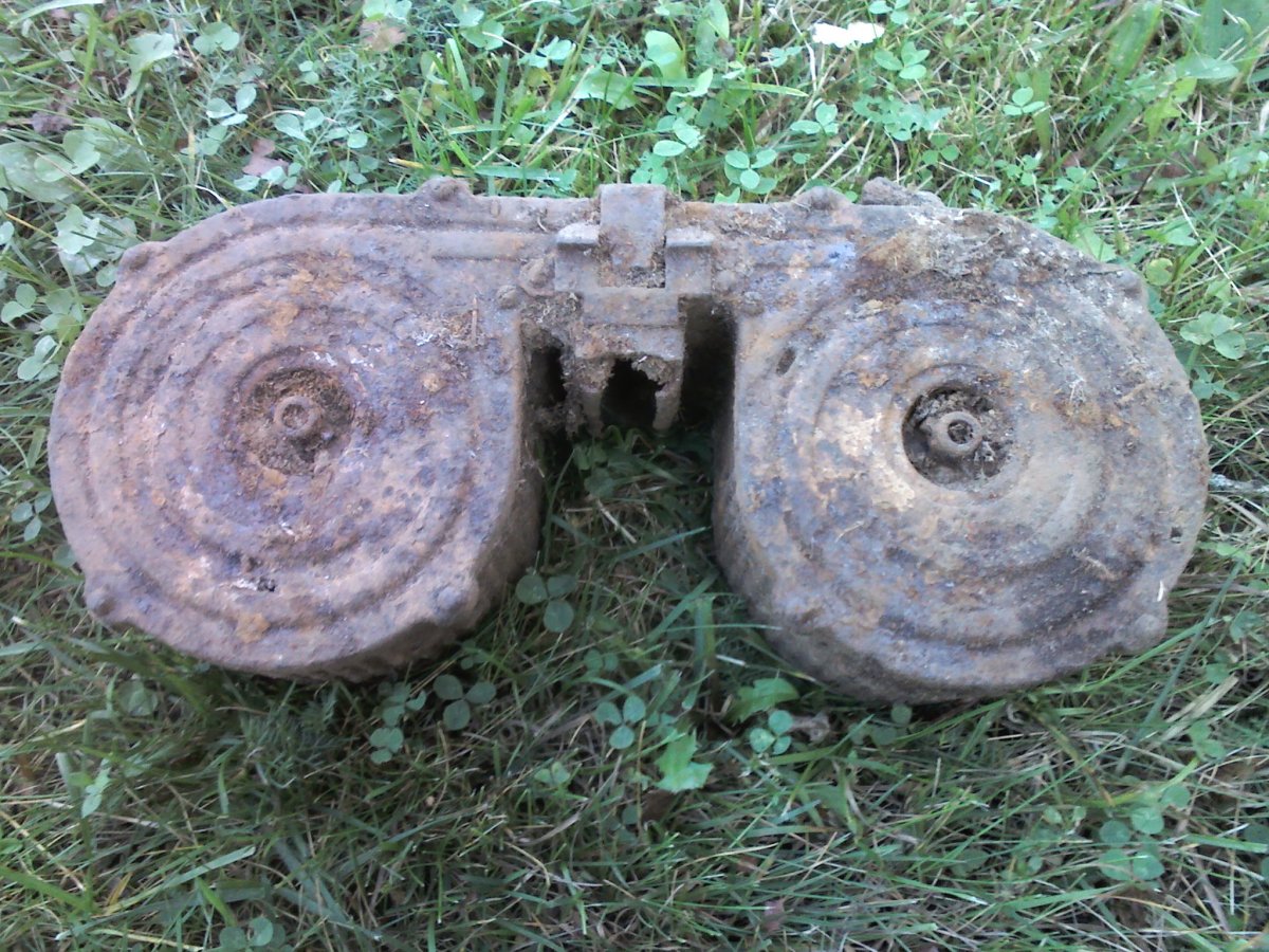

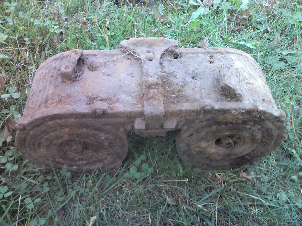

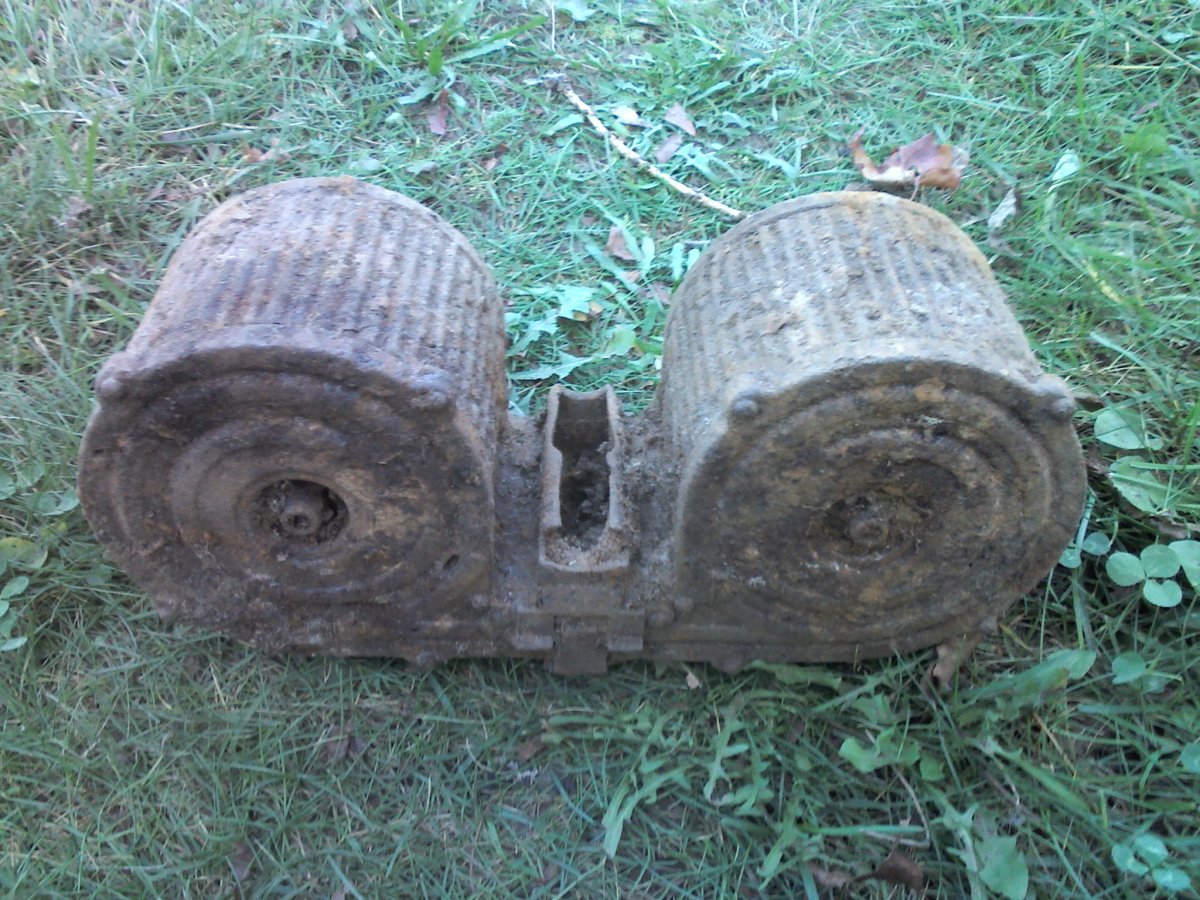

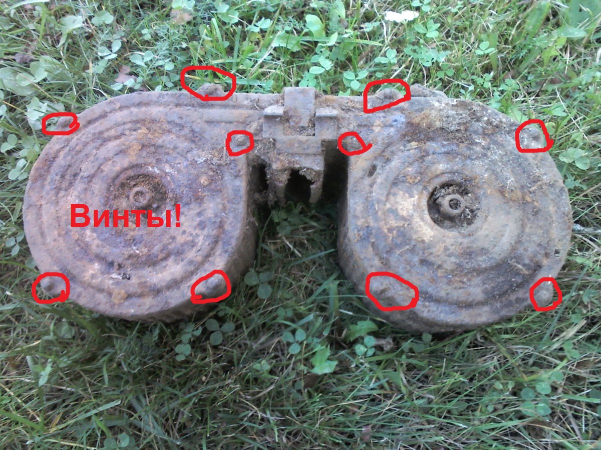

    Ну, не совсем от MG34.
    https://reibert.info/threads/trommelmagazin-mg15-mg17.155839/

    Большое спасибо! :beer:
    В принцыпе Вы правы. Магазин Doppeltrommel 34 был выработан для авиационного пулемёта MG.15, но потом его использовали и на пулемётах MG.34. Просто с последним она у большенства людей ассоциируется в первую очередь.
    Ещё раз спасибо!

    Ну його щоб на мг34 поставити, потрібно ще поставити спеціальну кришку. А в продажі їх не часто побач..Я лише один раз зустрічав:(

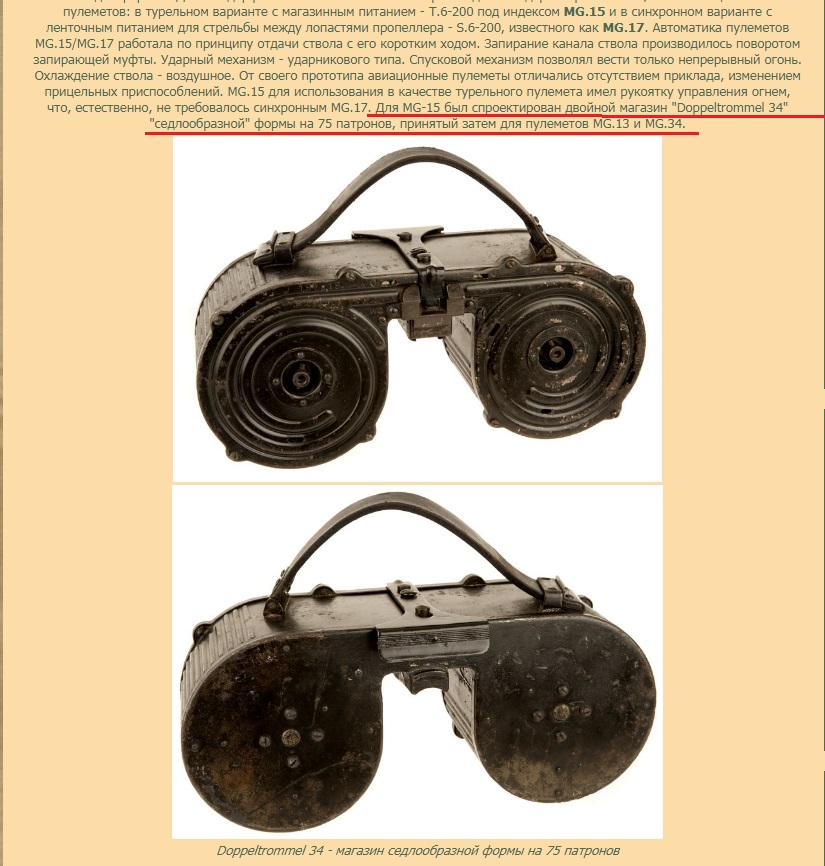

    http://xn--80aaxgqbdi.xn--p1ai/publ/1-1-0-413
    http://xn--80aaxgqbdi.xn--p1ai/publ/8-1-0-408
    Цитата: " Для MG-15 был спроектирован двойной магазин "Doppeltrommel 34" "седлообразной" формы на 75 патронов, принятый затем для пулеметов MG.13 и MG.34."

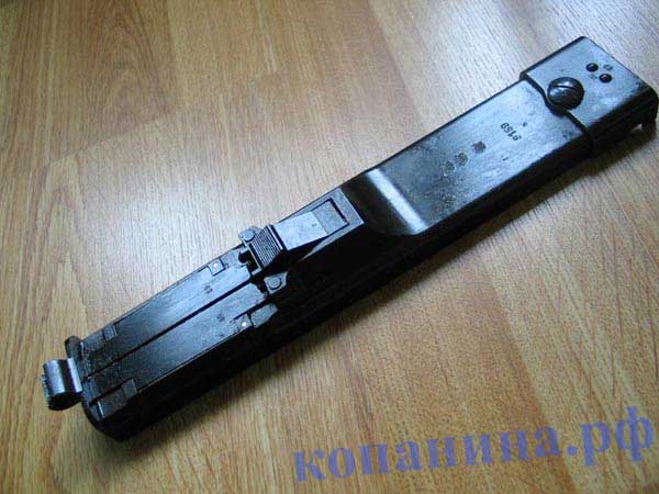

    Да, нужен был переходняк (модифицированная крышка ствольной коробки):

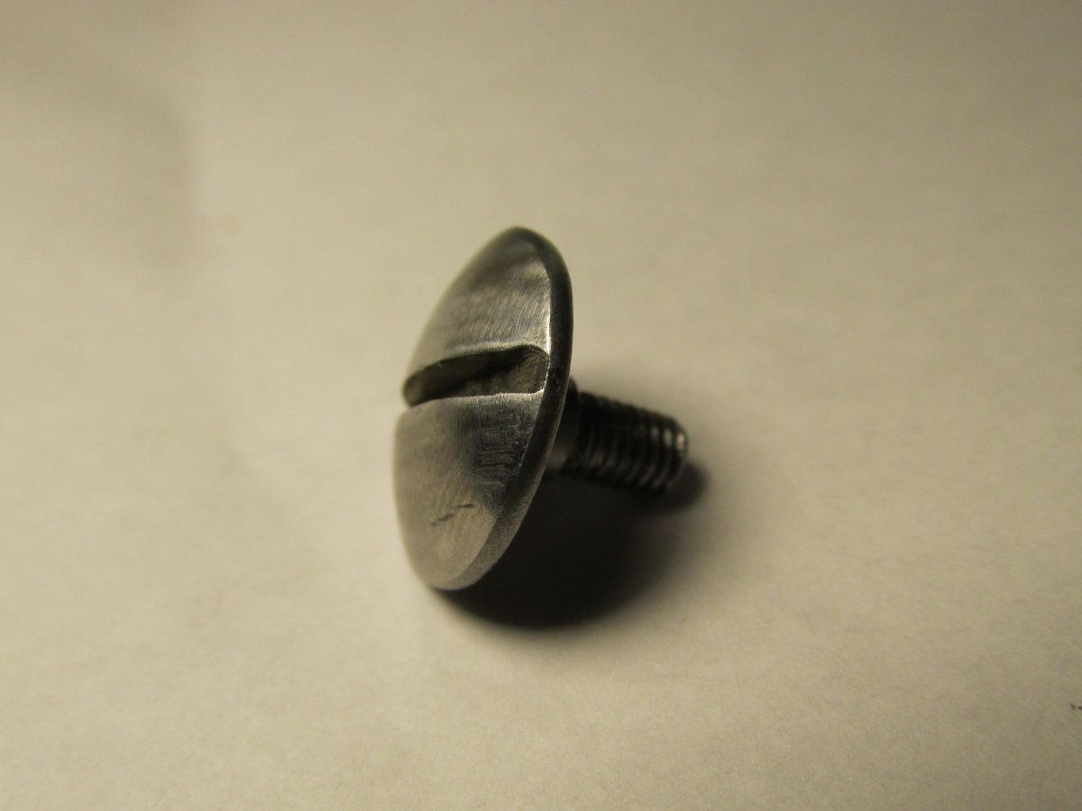

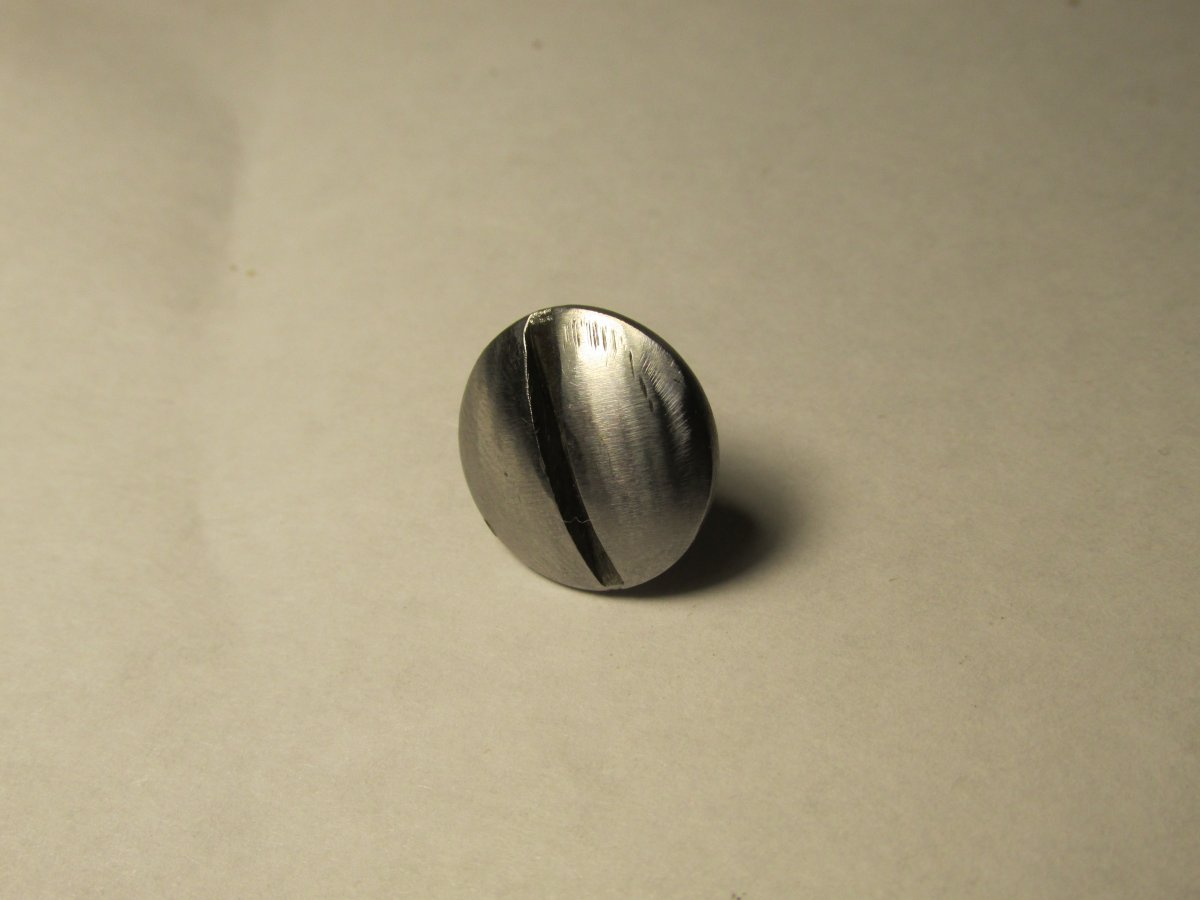

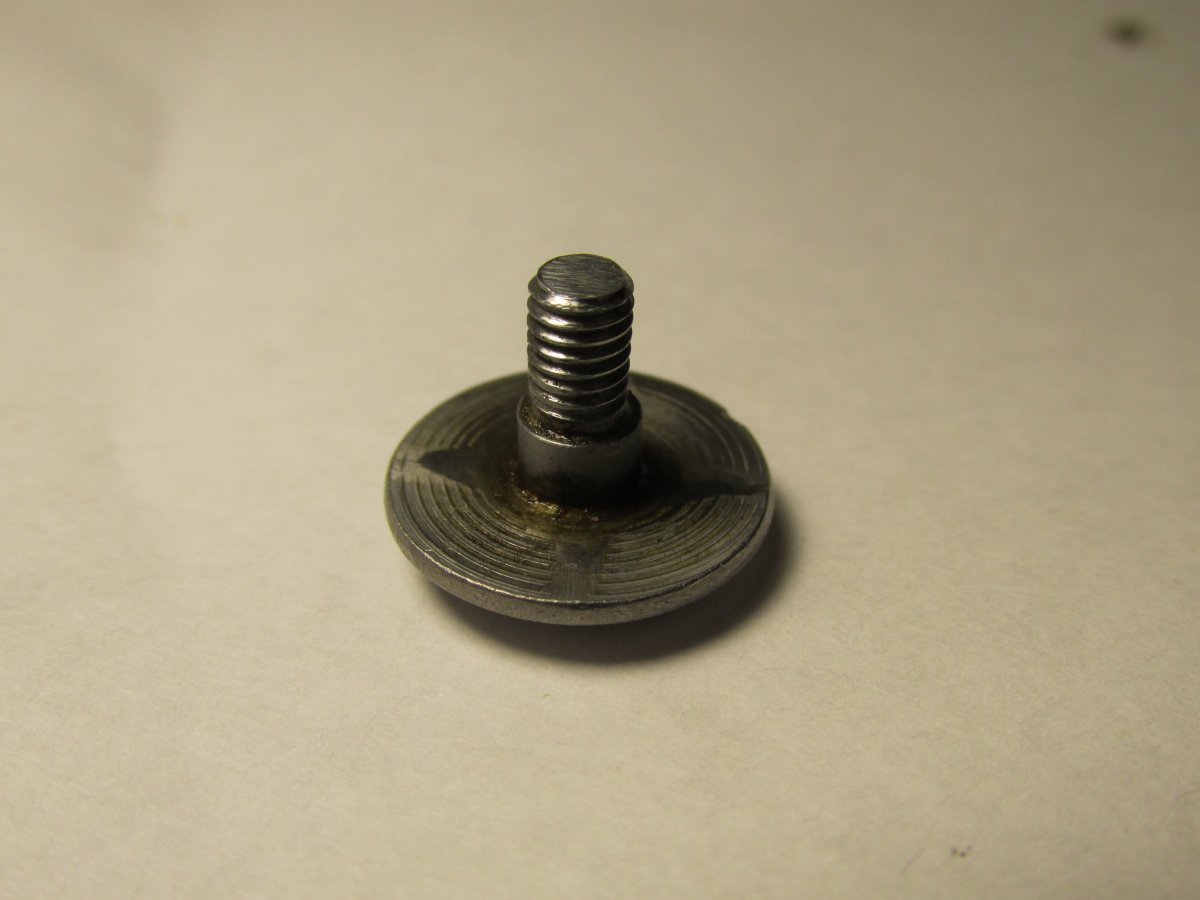

    Проба пера так сказать

    Супер. Але ще зажміть за різьбу в дрель та прошліфуйте. Так зімітуєте більш заводське виробнитство.

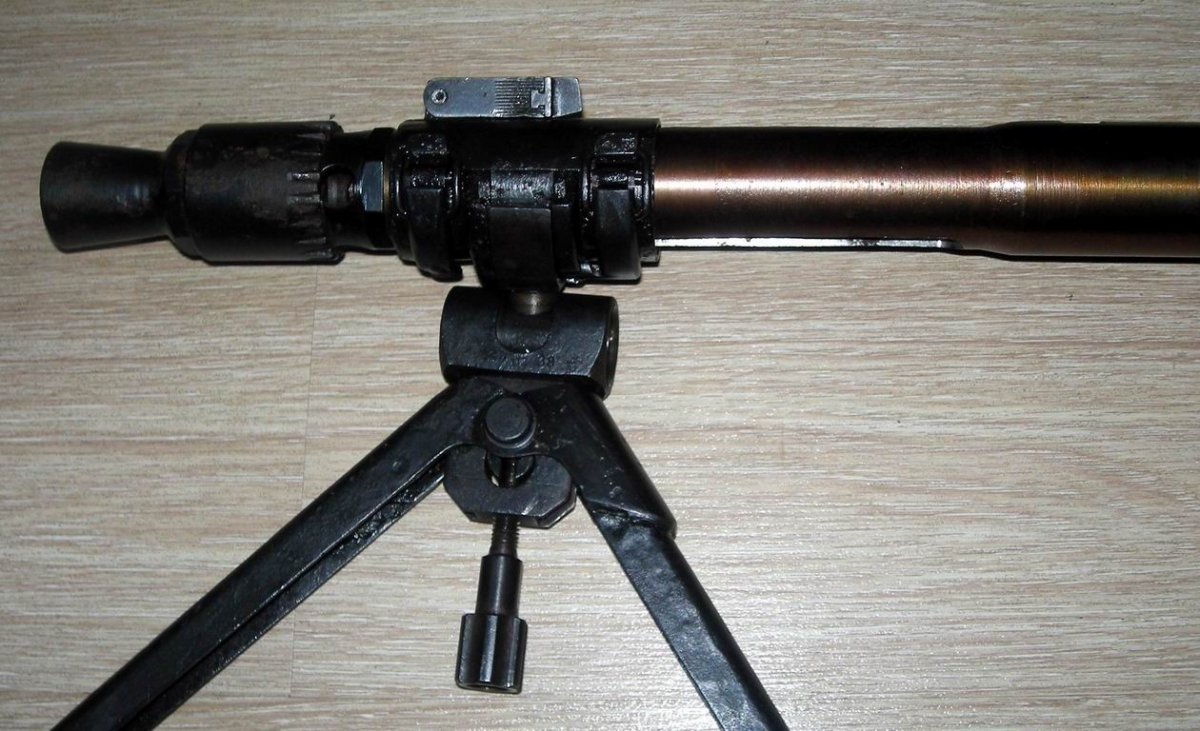

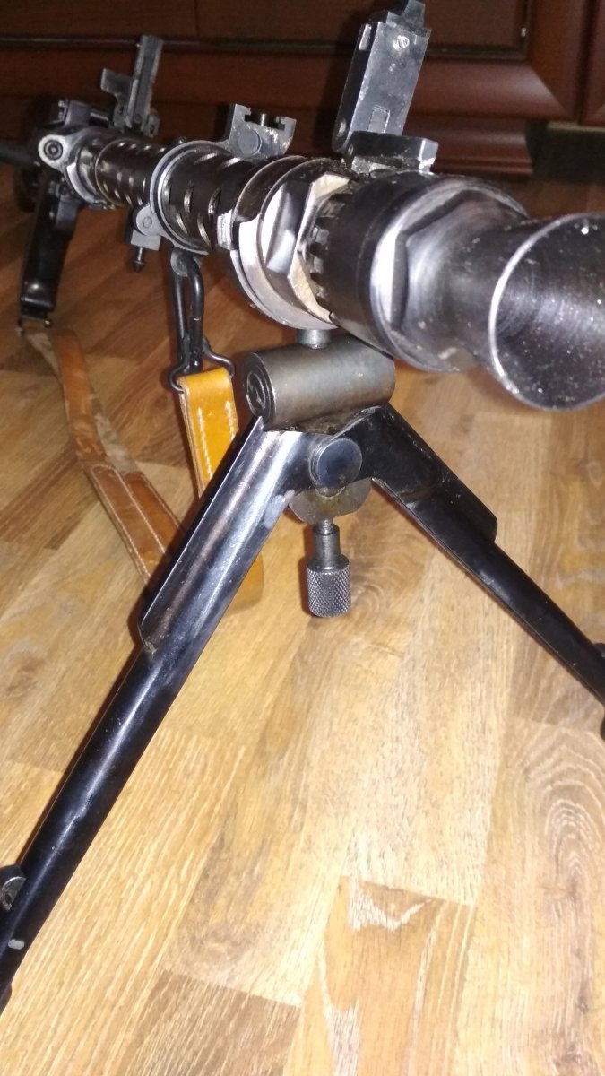

    Уважаемые форумчане!
    Прошу вашей помощи в плане чертежей защелок на сьемный хомут сошек танкового МГ. Может есть у кого в идеале и нетрудно измерить, хотя бы приблизительно. image.jpg
    Собственно, о чем речь...

    В своё время хотел дооборудовать свой макет МГ34 тромеллем. Но цена смутила, мягко говоря. В складском сохране за бугром троммель около 500 долларов, а цена крышки к нему доходила до 2.000 долларов. Причём проба переделать родную крышку потерпела фиаско - довольно таки сложно и работать бы она навряд ли бы стала. А демо образец не хотелось)

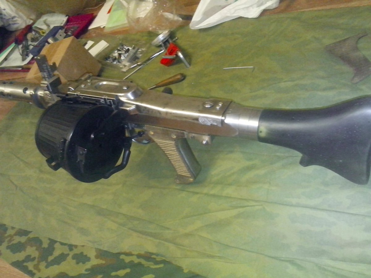

    Доброго времени!

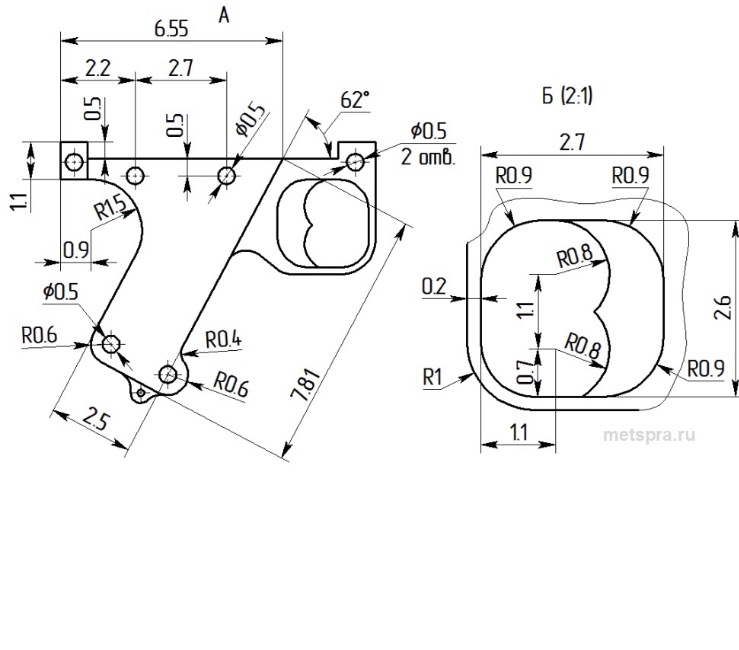

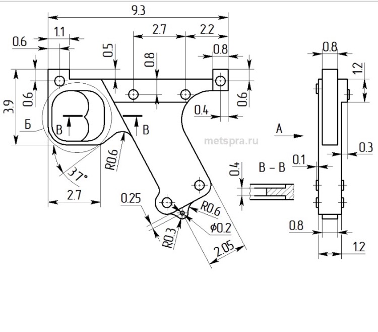

    Два года назад закончил проект MG34 под нужды страйкбола. Пилил с ноля без образцов потихоньку, когда было время, итого 4 года пилил. По итогу всё работает как часы, с задачей огневой поддержки, в команде, справлялся на ОК!
    Сейчас увлекся реконом, и появилась необходимость переделать ручку пулемета, т.к., в страйкбольного версии в ней находился мотор 3-го гирбокса, и соответственно она имела не оригинальные размеры и угол наклона. От чертежей опрометчиво избавился, а теперь попал в косякo_O
    Если возможно.... чертёж пистолетной рукоятки с указанием размеров, и если не затруднит, обвести её контур на обычном листе в клеточку (нижняя часть ресивера как паралель линиям на листе). Взаранее благодарю!

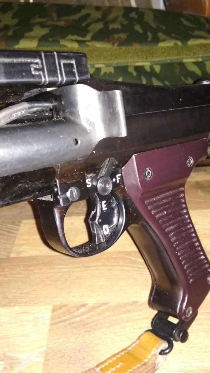

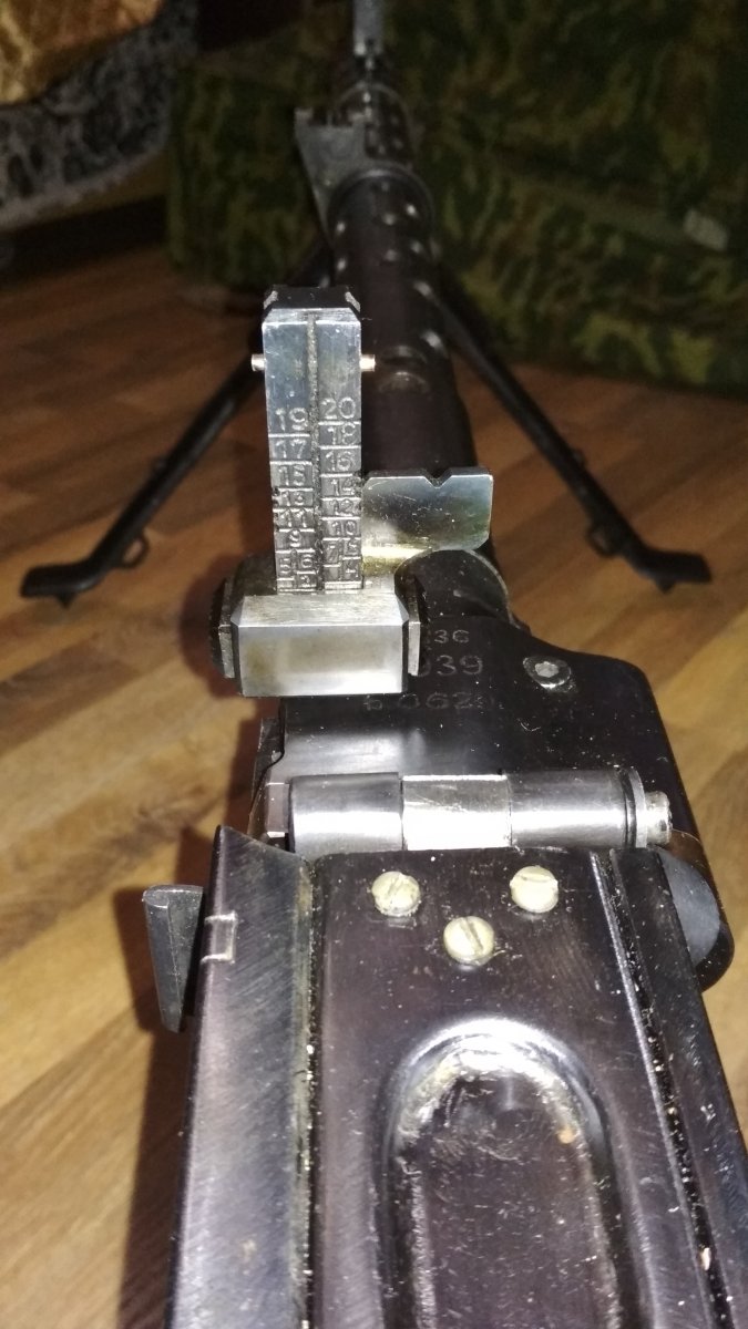

    Так в сети все есть. Погуглите - и будет Вам счастье)
    С ув.

    Да, подобного мусора навалом. А человек чертеж просил ;)

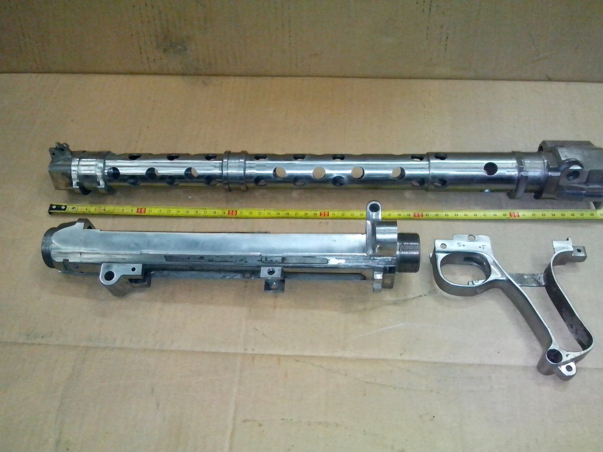

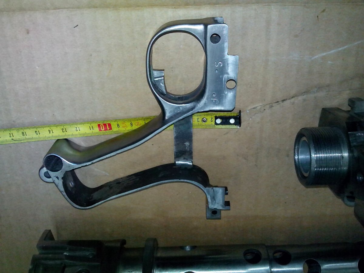

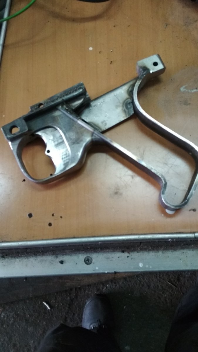

    Ну, типа вот такая заготовка. Размеры курка из поста выше, смещается по направляющей внутри ручки, маленький крючёк на пружине внутри основного (на фото не попал).
    Не понятно одно, изходя из размеров рукоятки, получается так, что приходится держать оба пальца на спусковом крюче. Иначе трем пальцам под скобой тесновато. Это нормально?

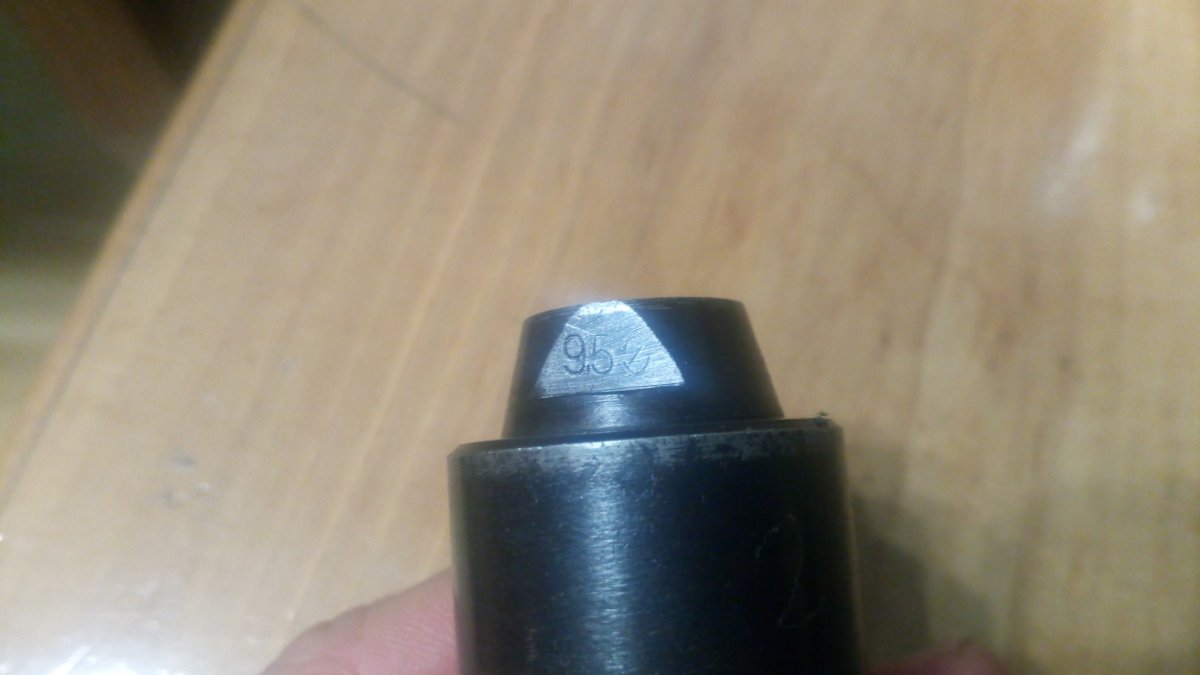

    Приветствую камрадов! Вопрос к знатокам: регуляторы в надульнике имели стандартные размеры внутреннего отверстия, или были варианты? У меня на пример, отверстие в регуляторе 11 мм. Всем заранее спасибо.
  22. yuro
    yuro Stabsfeldwebel
    651
    Вітаю.
    Були варіанти, в моєму 9,5 мм. і це на ньому вказано, так само бачив і більші отвори.

    Тоже 11 мм

    Получаеться,что сила отката ствола могла регулироваться,помимо общеизвестного способа,еще и путем смены регуляторов с разными внутренними диаметрами? Нигде не встречал такую инфу...

    Выяснил все по регуляторам...
    Нашел на буржуйских форумах,что стандартное отверстие в регуляторе-11мм. Но встречаються еще с отверстием в 9,5мм. Такие использовались при стрельбе какими-то тренировочными патронами пулями с алюминиевым сердечником(они имели слабый импульс). Также немцы использовали такой регулятор при затрудненной работе механизмов пулемета...
