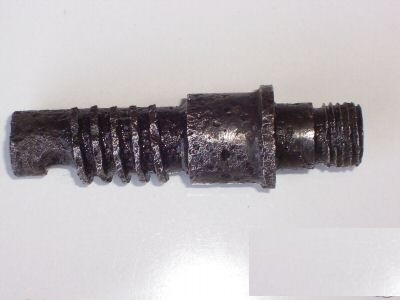

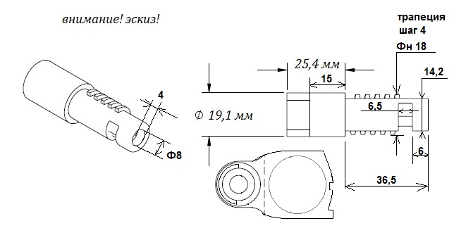

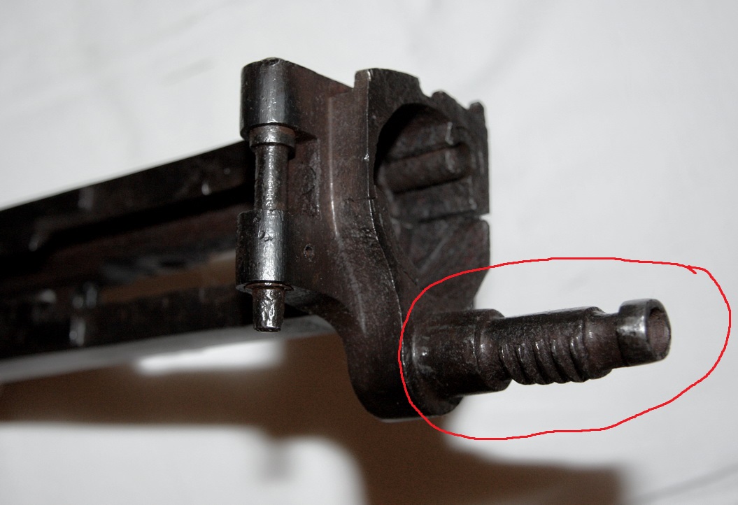

    Всем здравия. Помогите пожалуйста с точными чертежами этой детали. За ранее благодарю.)

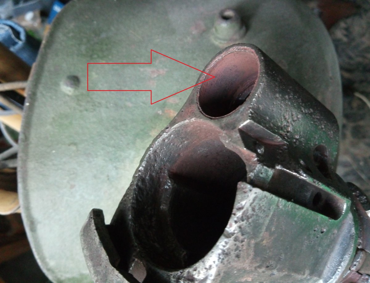

    Эта цапфа стоит тут...

    И снова здрАстИ! ) Раз ни у кого нет чертежа или лень его рисовать, то возможно у кого-то есть эта цапфа на доноре и её можно купить отдельно?

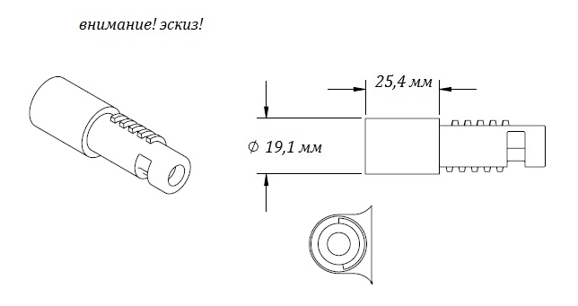

    Насколько я прав пока не знаю, но надеюсь на помощь комрадов

    Спасибо большое, за эскиз. Вы его из сети взяли или сами рисовали? С ув.

    на англоязычном сайте

    Спасибо. Еще не хватает масса размеров.) Буду ждать.)

    Добавил немного размеров

    Можна вопрос,как ету деталь снять с рами?

    Доброго, выкрутить, она на резьбе пост №1190

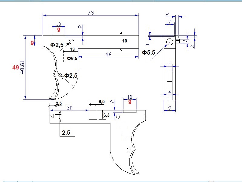

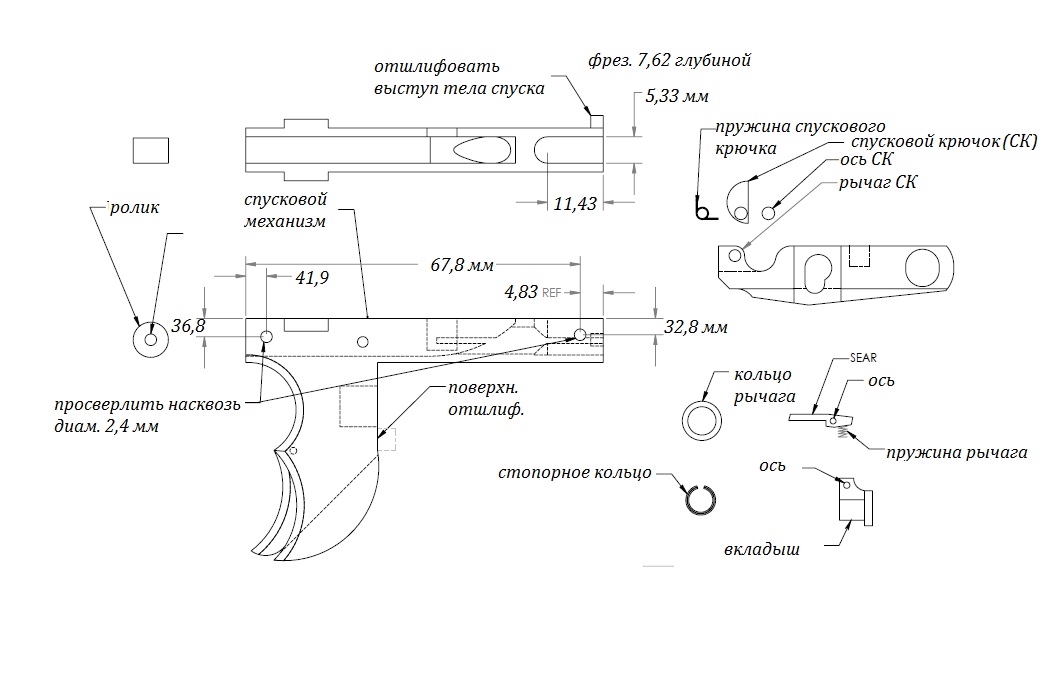

    Вот немного есть информации по спусковому механизму. Был бы рад услышать от вас размеры недостающие на чертеже

    Укажите, какие именно размеры интересуют?
    И ваша картинка, если не ошибаюсь, немного не на УСМ периода ВОВ.

    теперь уже наверное все.... все размеры и геометрия....

    А насколько точен этот рисунок?

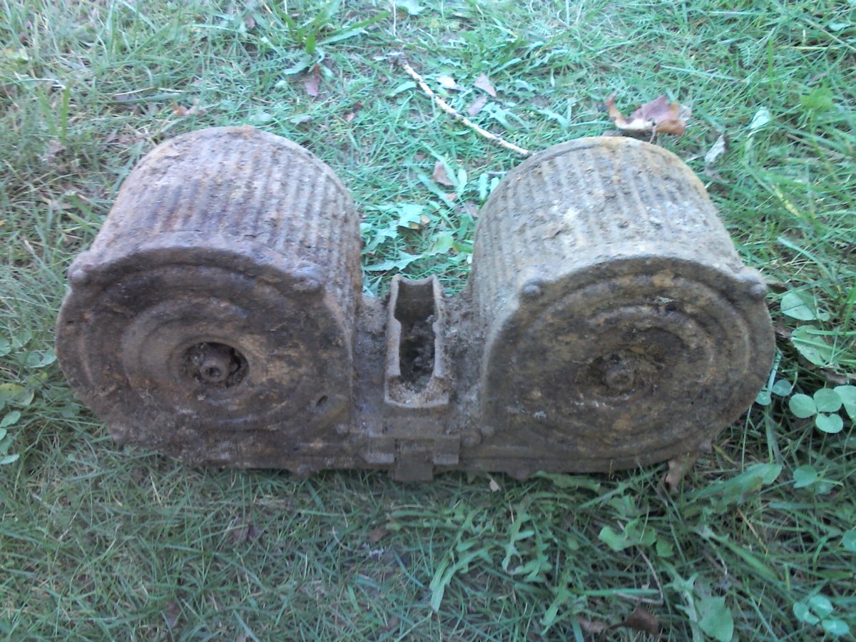

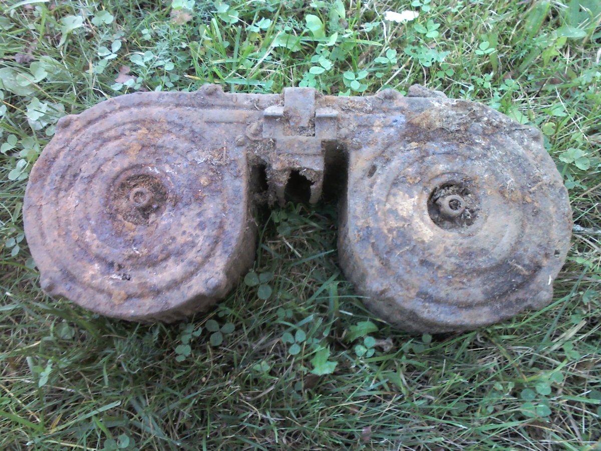

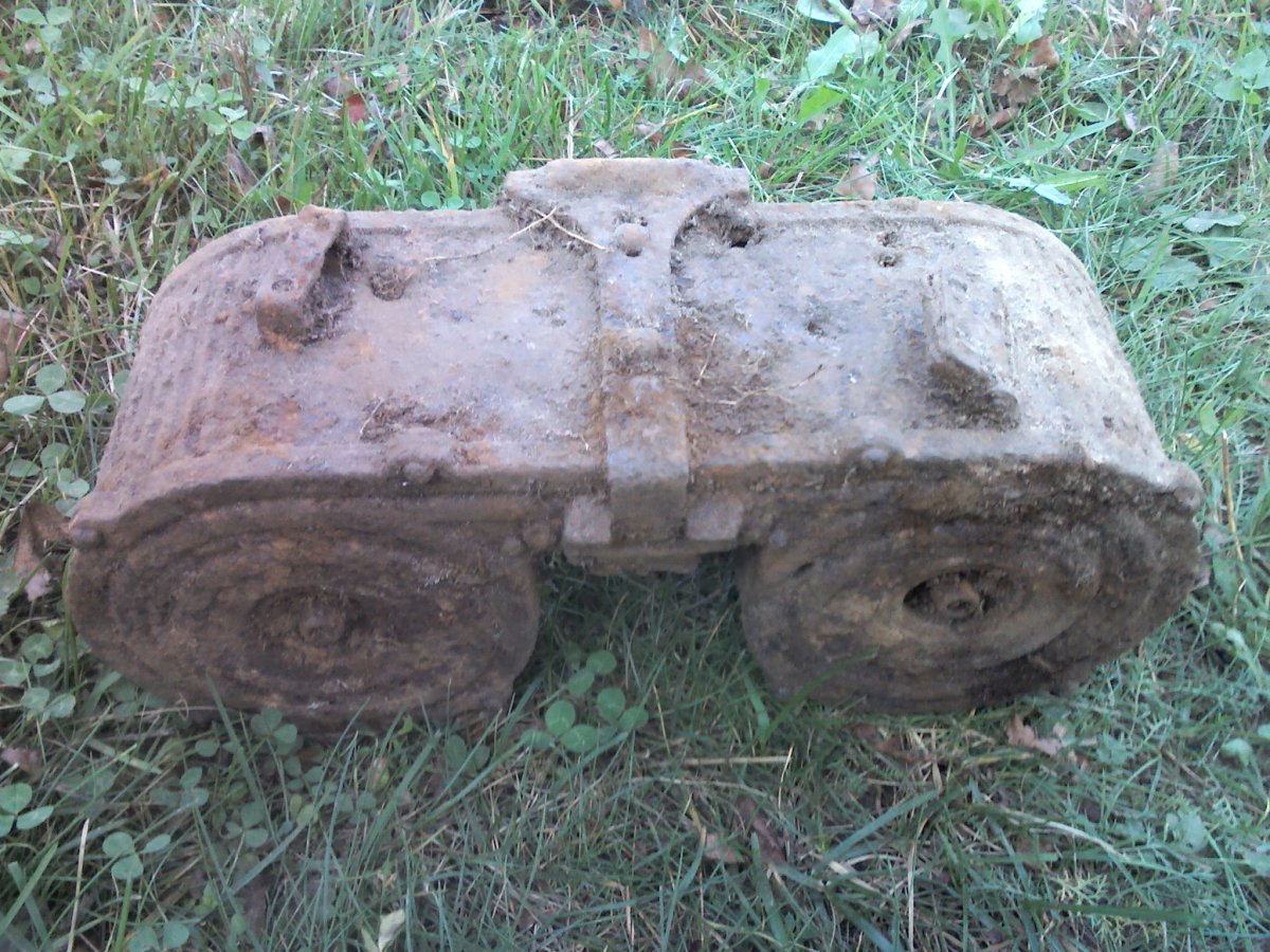

    Добрый вечер, камрады!
    Нужна помощь. Этой осенью нашёл магазину пулемёта MG-34.
    Снаружи почистил. Хотел открыть, но не понимаю как? БоюсЬ испортить.

    Нужно открутить 10 болтиков. Тогда снимается кышка и Вы уже внутри.
