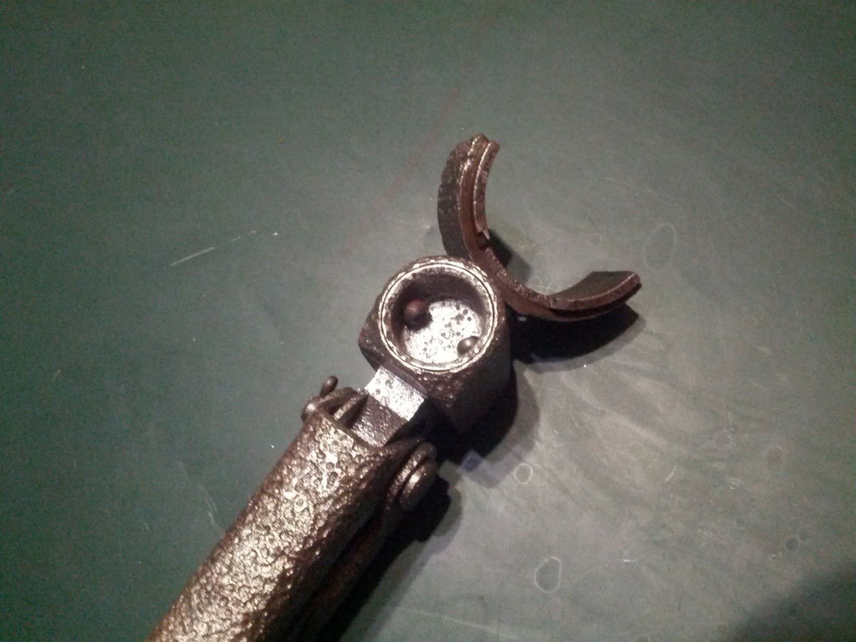

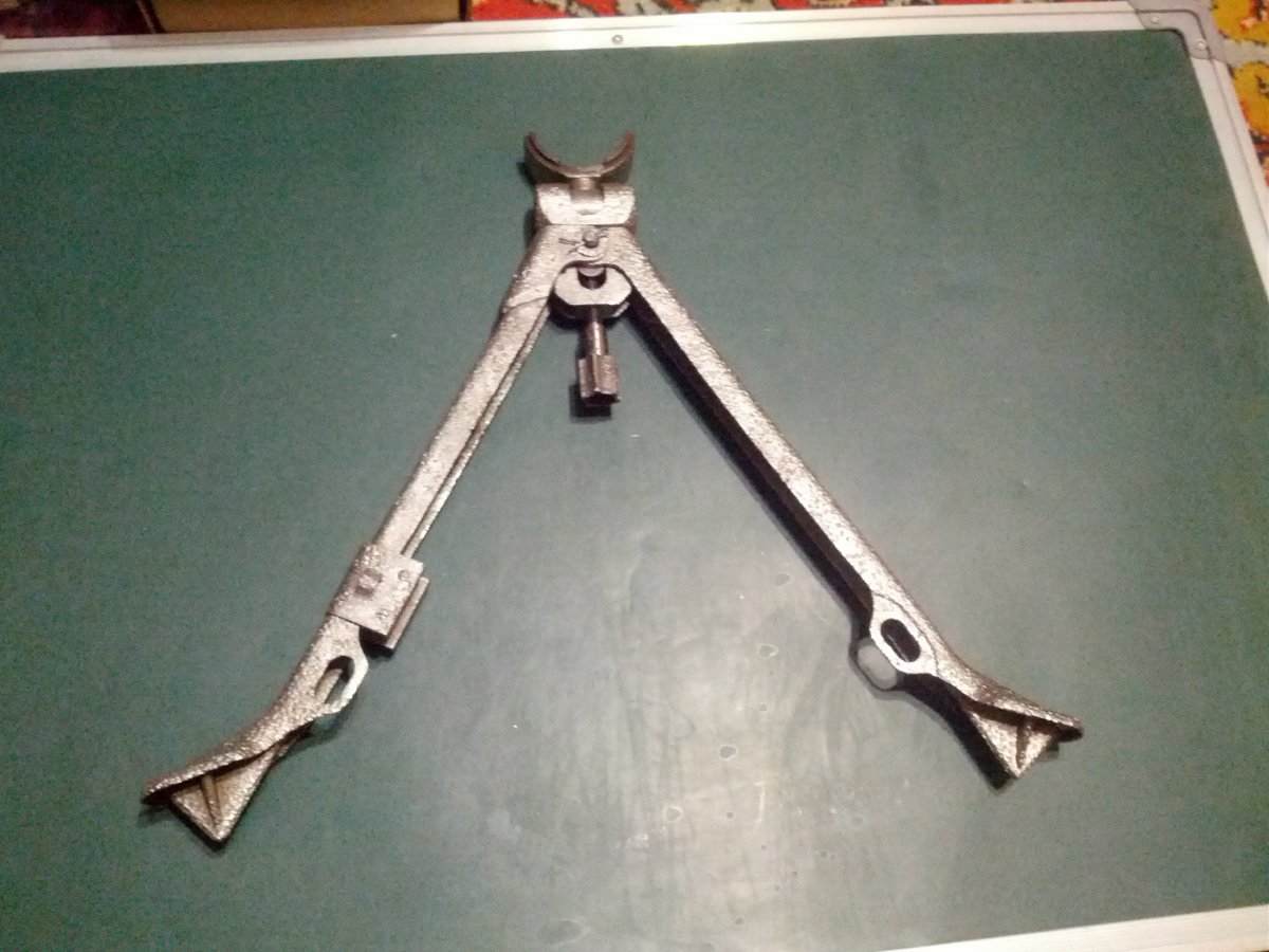

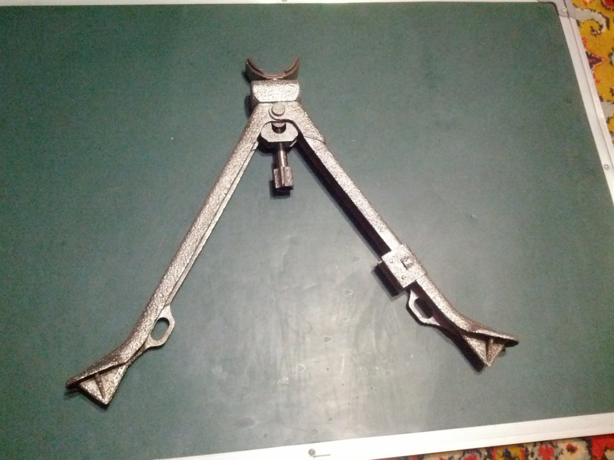

    Попробую расшевелить...
    Попались вот такие ранние сошки, на соседнем ресурсе были определены как переходные MG-13/34

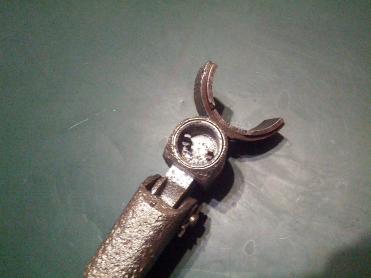

    Приятно обрадовала целостность пружин, разводящих ноги.
    Хотелось понять назначение хомута на ноге. Находил много фотографий аналогичных сошек, но назначения хомута не уловил.

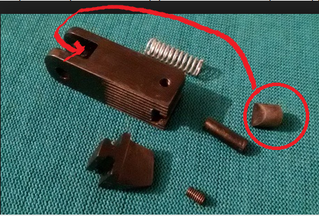

    Всем привет!
    Да ноги прикольные, много чего странного попадается иногда..
    Может кто подскажет как выколупать внутренности у копаной мухи?
  7. fideleos
    fideleos Leutnant
    65
    113
    1.994
    Ukraine
    Сверху под мушкой есть отверстие, через которое можно выбить фиксатор мушки. Если оно слишком тонкое, его можно рассверлить до 2-2,5 и через него выбить фиксатор. Чтоб фиксатор не заклинило, рекомендую все делать с керосином или жидким маслом. И не спешить!
    Останнє редагування: 4 вер 2017
    663, RIHARD 77 та Andrew1965 подобається це.

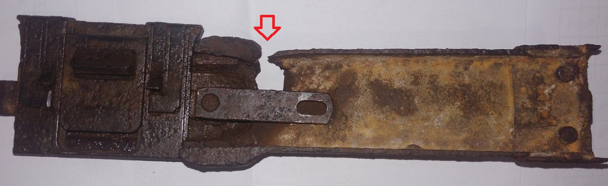

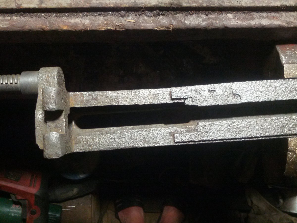

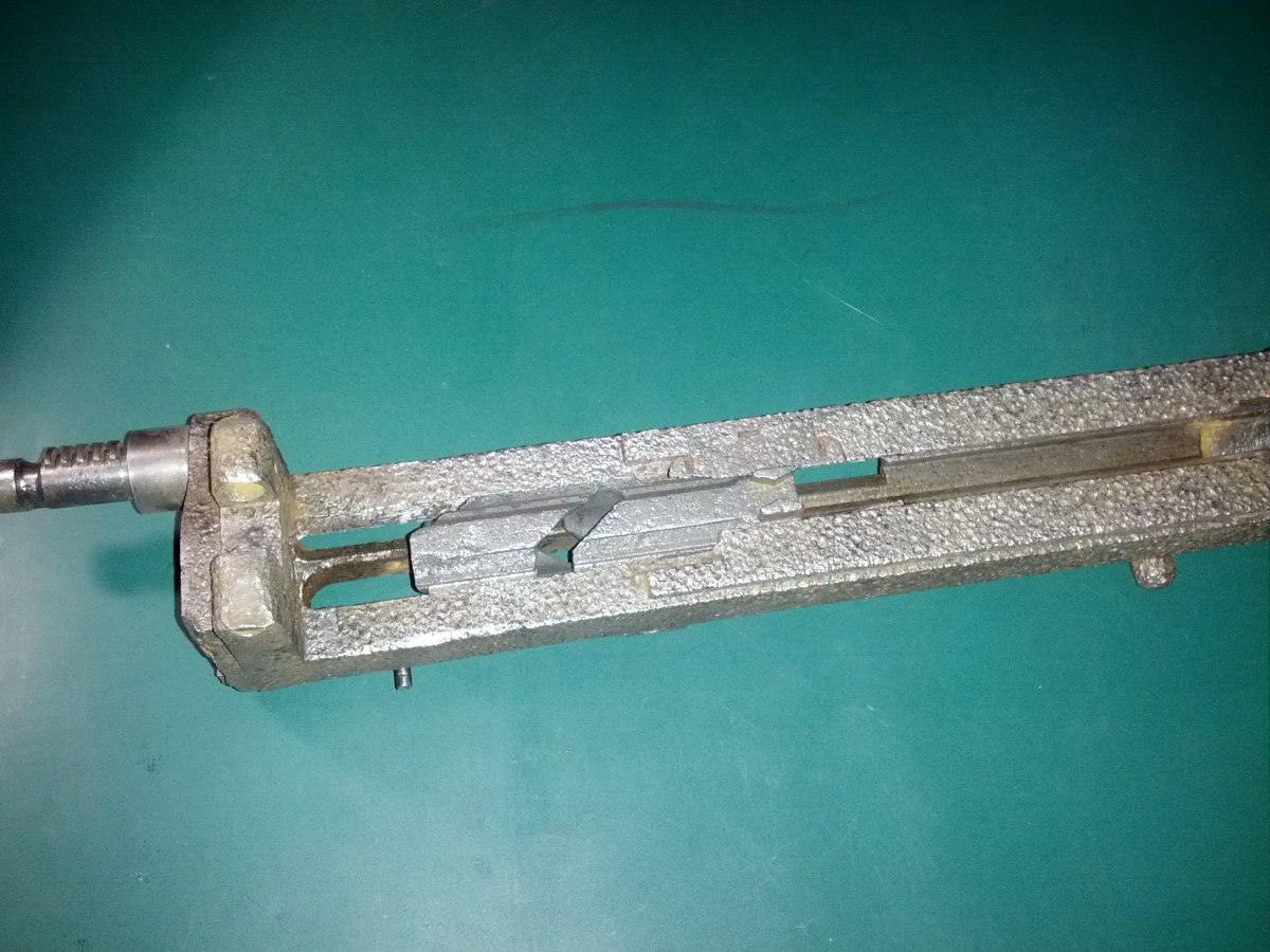

    Рихтовка рамы без молотка, с помощью болта и двух гаек.
    WERWOLFE, ledigaga, RIHARD 77 та 2 іншим подобається це.
  10. 663
    663 ✠ Moderator
    17
    7.582
    Україна.
    Грели ?.
    Противоположную сторону не выпирало ?
    RIHARD 77 та fideleos подобається це.
  11. fideleos
    fideleos Leutnant
    65
    113
    1.994
    Ukraine
    Нет, не грел. Маленькая трещинка уже была на внутреннем ребре при первоначальной деформации. Металл рамы подкален.
    Противоположная сторона по площади больше и соответственно - жестче. Выдавливал в несколько заходов, каждый раз проверяя ширину рамы, в последний раз выдавил на 3-4мм в плюс, после отпускания гайки все встало на место.
    Часть затвора и рукоятка взведения бегают, как ни в чем не бывало.
    663 подобається це.
  12. fideleos
    fideleos Leutnant
    65
    113
    1.994
    Ukraine
    Все зависит от степени деформации рамы. Главное - не спешить! Болт переставлял несколько раз в визуально сильные вмятины.
    RIHARD 77 та 663 подобається це.
  13. 663
    663 ✠ Moderator
    17
    7.582
    Україна.
    О нагреве спросил не с проста. Довелось тоже раму ровнять в нескольких местах и трещинки шли , даже там где их и не было. Что правда деформации покрепче были, без нагрева было обойтись никак. Теперь мало рискую, стараюсь подогревать.
  14. fideleos
    fideleos Leutnant
    65
    113
    1.994
    Ukraine
    Для макета прогрев не критичен, а вот для схп - даже очень! Износ каленого и отпущенного металла от трения - совсем разный.
    FONHELG, RIHARD 77 та 663 подобається це.
  15. копатель53
    копатель53 Stabsgefreiter
    243
    А подскажите пожалуйста ширину которой добивались в том месте где было погнуто. Существует та же проблема, но я без нагрева выстукал спец приспособой. Вышло аккуратно и без трещин, но я понимаю что буквально 1-2мм ещё необходимо выстучать. Хочу попробовать ваш метод
  16. fideleos
    fideleos Leutnant
    65
    113
    1.994
    Ukraine
    Ширина рамы, как и в не погнутой части, должна быть около 50мм. Сюда добавляем 3-4мм, итого 53-54мм. После извлечения болта, размер должен вернуться к 50мм. И беспрепятственно должен ходить хвостовик затвора и рукоятка взведения.
    663 та копатель53 подобається це.

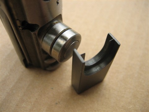

  22. Andrew1965
    Andrew1965 Leutnant
    115
    198
    1.976
    Київ
    Доброго, может кто подскажет как ролики безболезненно снять..

  25. fideleos
    fideleos Leutnant
    65
    113
    1.994
    Ukraine
    У америкосов для этого специальная приблуда есть
    Andrew1965, RIHARD 77 та 663 подобається це.

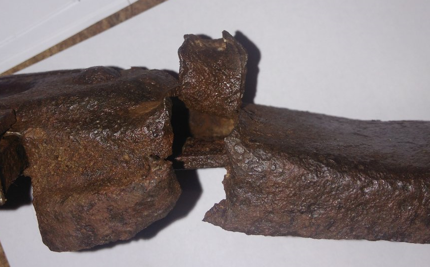

  26. Andrew1965
    Andrew1965 Leutnant
    115
    198
    1.976
    Київ
    Доброго! fideleos Благодарочка! попробую мелкие кусачки которыми гвозди выдирать переделать....
    В субботу тренировался крышку гламурить, брал тут за недорого..., недостающие кусочки вырезал из дверной петли, метал подходящий по толщине, правда с флюсовой проволокой большой геморрой, по нескольку раз приходится варить одно и тоже место, но есть один + что, из-за вкраплений шлака создается впечатление старого металла....
