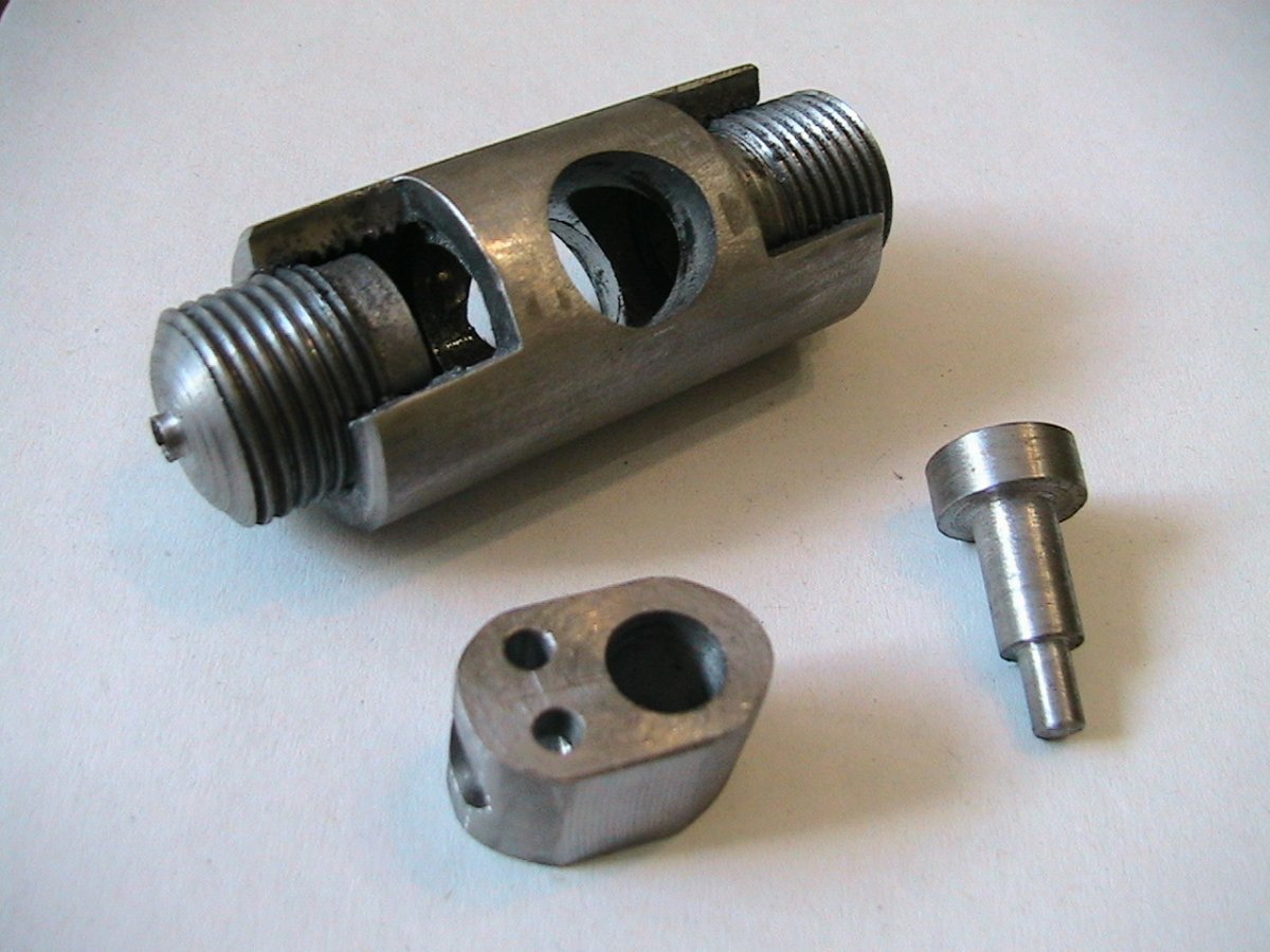

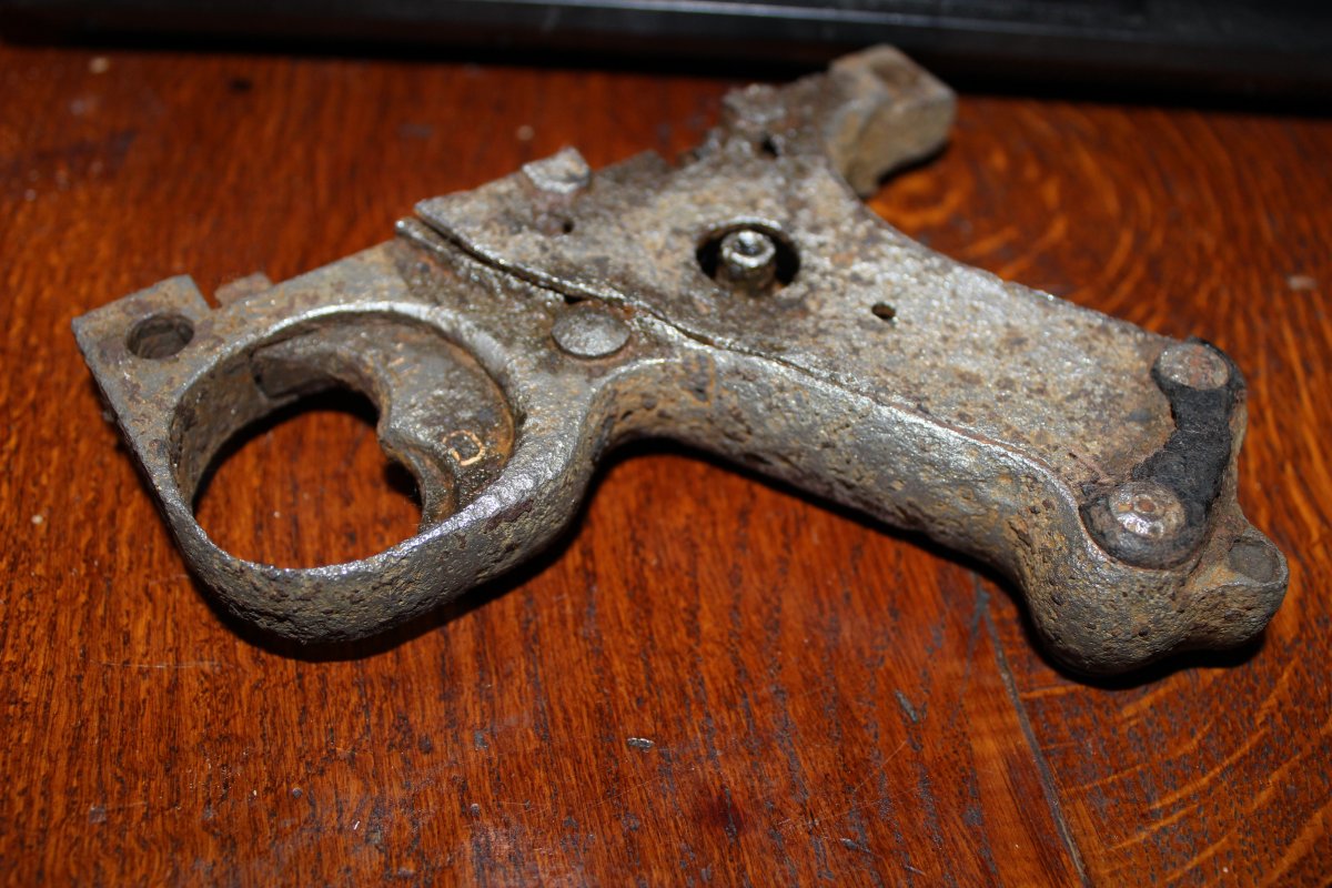

    да, офигеть! вот ручка, она не разбиралась, но там таких прибамбасов нет..., меня как раз заинтересовал винт который с низу, его цель перебывания в том месте, теперь ясно...
    1. "Московії"Кінець 18ст.початок 19ст. Метал кований дуже кріпкий. Помито водою,змазано масти...
    2. Франція кінця 19 початок 20 століття. Висота - 18 см. Донце пляшки - 6 см. Оригінальна пляшка мон...
      75 грн.
    3. Штопор відкривачка старовинна виробництва Франціі
    4. Чайник солдатський РІА 7 л важкий мідний, полковий, все рідне(кришка, ручка), можна використовувати...
      2900 грн.
    5. Блиндажный коп . Немного помыта . Длина ложки = 150 мм . Вес = 26 грамм . Лично сам хорошо упако...
      850 грн.

    Теперь этот винт выполняет роль заглушки.
    Andrew1965 подобається це.
  4. Andrew1965
    Andrew1965 Leutnant
    115
    198
    1.976
    Київ
    Короче я так понял, этот заумный механизм, в свое время просто выбрасывали...
    663 подобається це.
  5. fideleos
    fideleos Leutnant
    65
    113
    1.994
    Ukraine
    Именно так!
    663 та Andrew1965 подобається це.

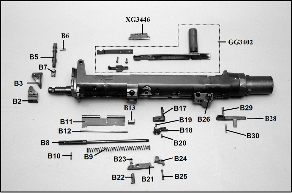

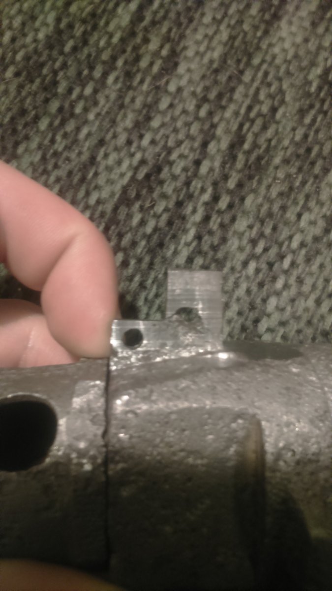

    Добрый день Камрады может у кого есть размеры на кнопку защелки демфера на МГ-34. БУДУ ВДЯЧНИМ ВСІМ.
  7. RIHARD 77
    RIHARD 77 Stabsfeldwebel
    19
    29
    906
    Україна Кривий Ріг
    Почитайте эту тему на второй странице найдете что вам нужно.
    Jawist та Andrew1965 подобається це.
  8. fideleos
    fideleos Leutnant
    65
    113
    1.994
    Ukraine
    Скорей всего, камрад имеет ввиду именно кнопку фиксации демпфера, которая стоит под рамой, а не кнопку стакана приклада.
    Если вечером будет время - нарисуем.
    663, Стрипа та Jawist подобається це.

    Дуже буду вдячным кнопка виксации демфера Ви прави якщо не трудно скиньте в личку з повагою

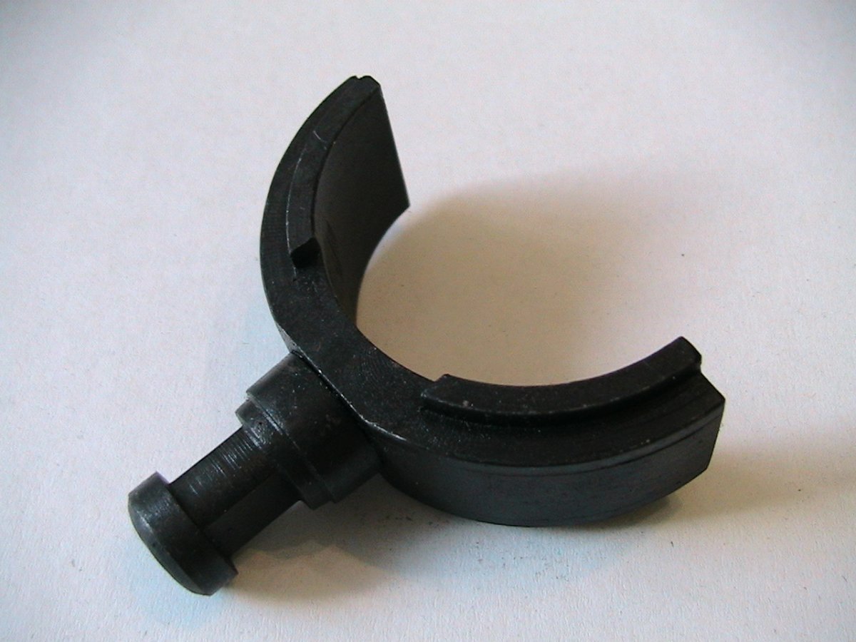

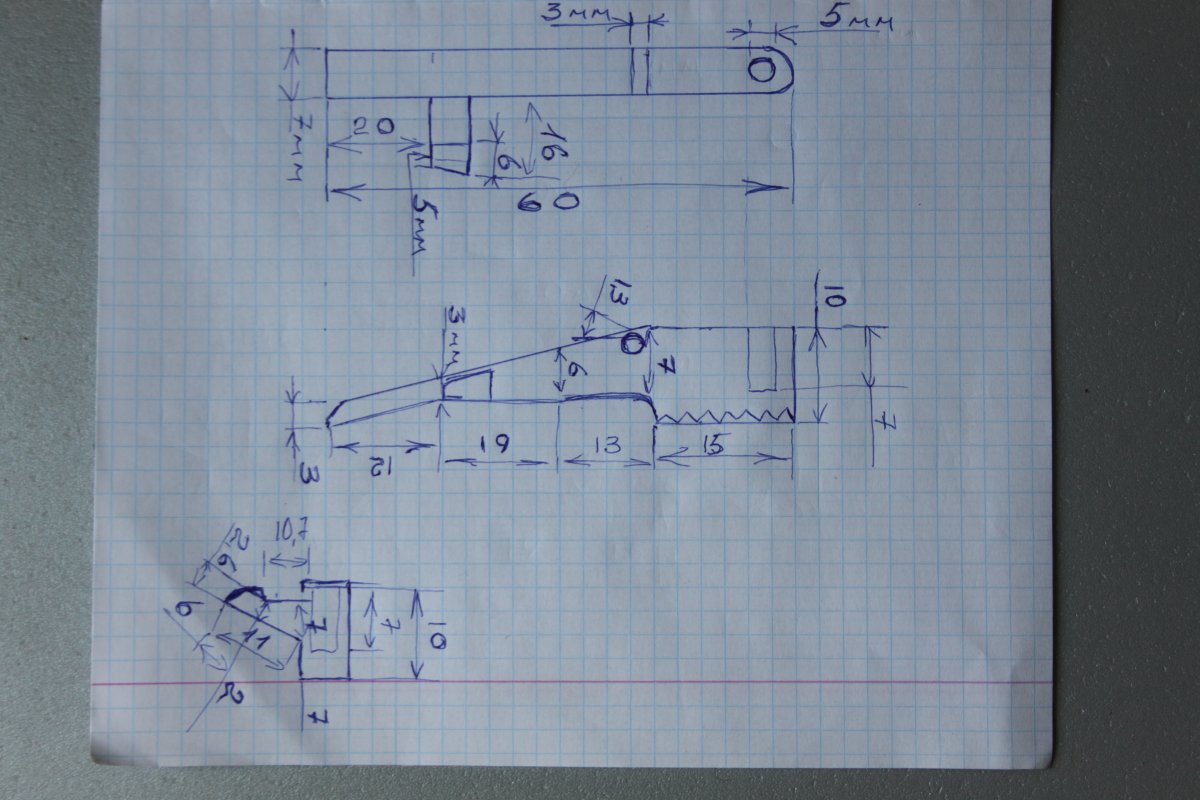

    Попробовал сделать чертежик защелки затыльника 2008-02-24_081339_MG34Receiver.jpg деталь В-28 IMG_3605.JPG как то так.
    Turik11, 663 та Andrew1965 подобається це.

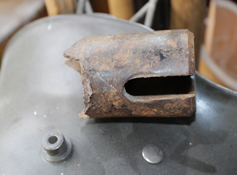

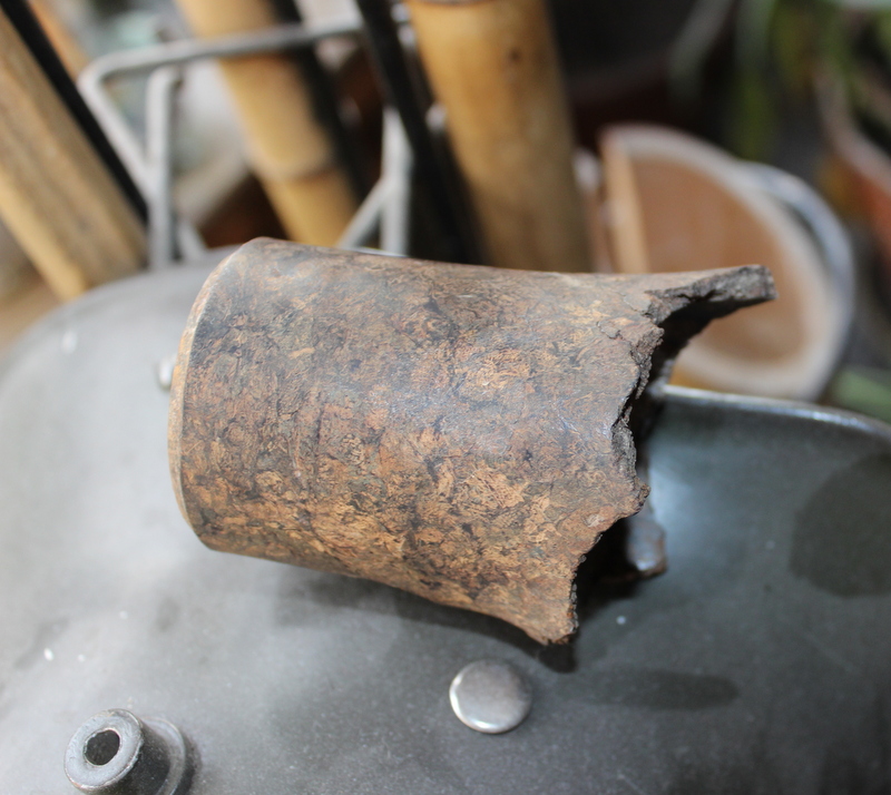

    может кому нужен кусок, бесплатно естественно, умел-бы я отливать отлил-бы остальное...
    663, fideleos, Jawist та ще 1-му подобається це.
  12. LAVERNE
    LAVERNE Obergefreiter
    -2
    96
    171
    77
    киевская обл
    забрал кусок приклада

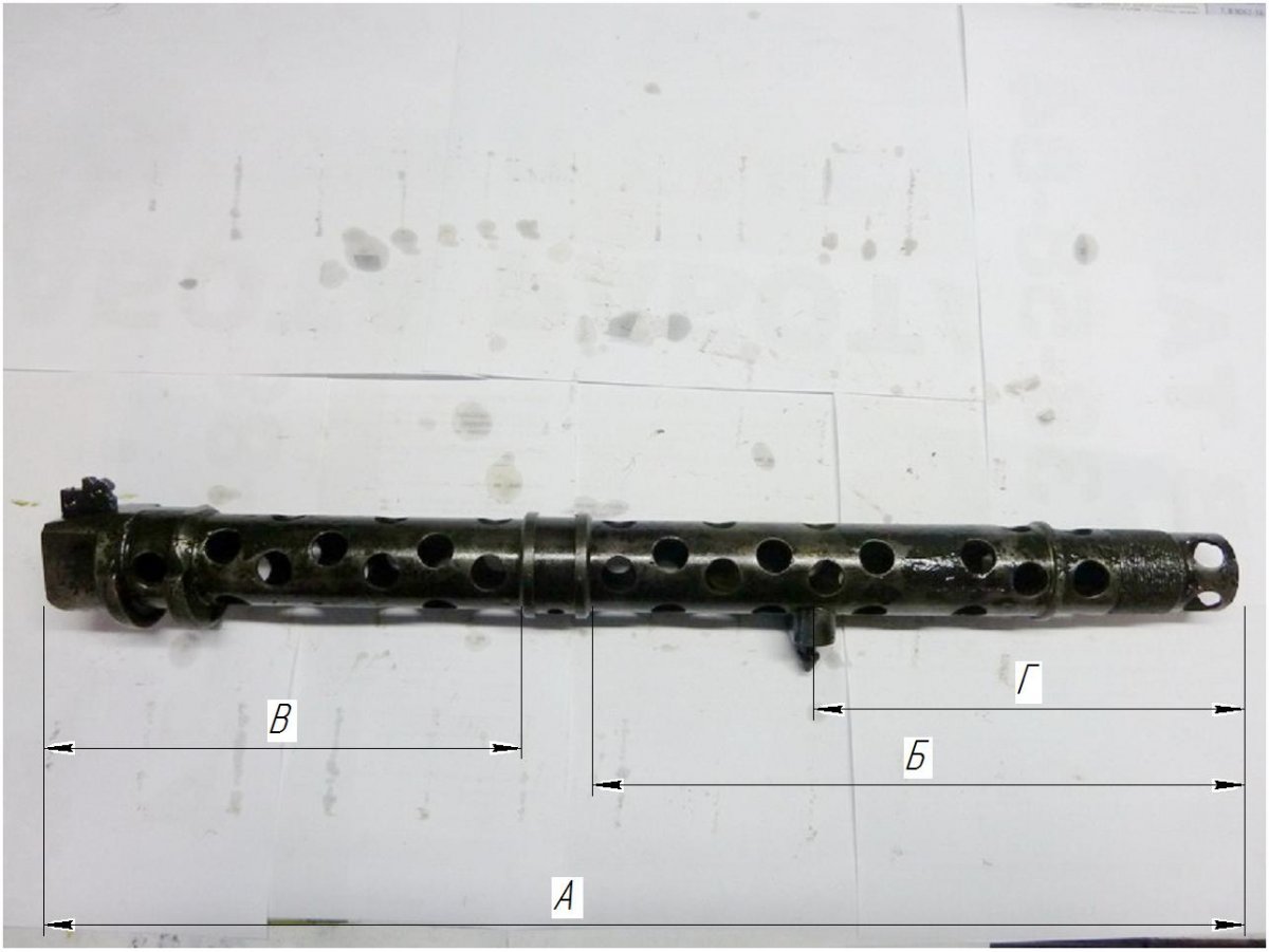

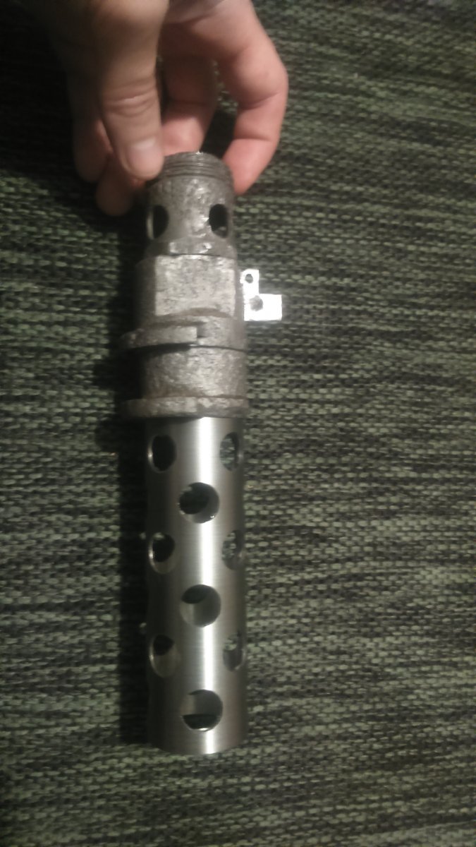

    Добрый день! начал собирать кожух, с новых вставок и старой резьбовой части, базы зенитного прицела. прошу дать размеры кожуха от прилива на который сошки крепяться до конца резьбовой части что в муфту вкручуется, так же нужен размер до базы зенитного прицела
    RIHARD 77, ded72 та Turik11 подобається це.
  20. 663
    663 ✠ Moderator
    17
    7.582
    Україна.
    Нанесите на фото схемку какие размеры и где нужны. Завтра вечером постараюсь сделать. (Это для того чтоб сто процентно понять что именно нужно).

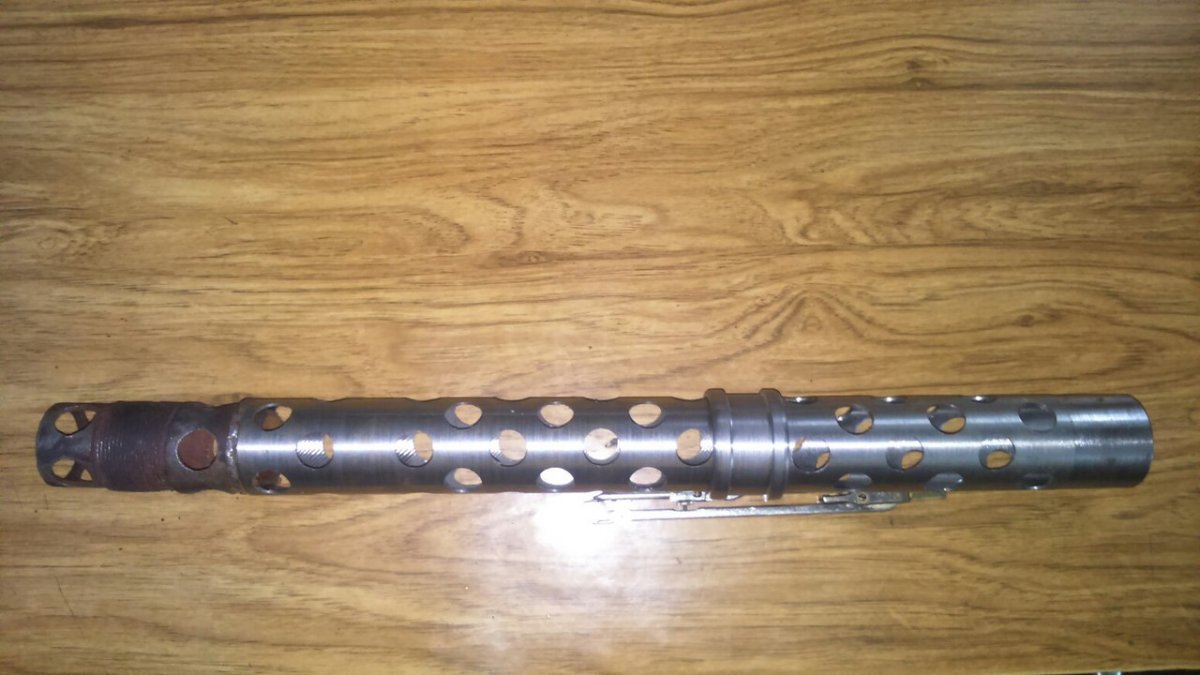

  22. Jawist
    Jawist General-major
    17
    26
    7.741
    Слобода
    Скидал свой кожух но еще части не варил. нужен все же общий размер

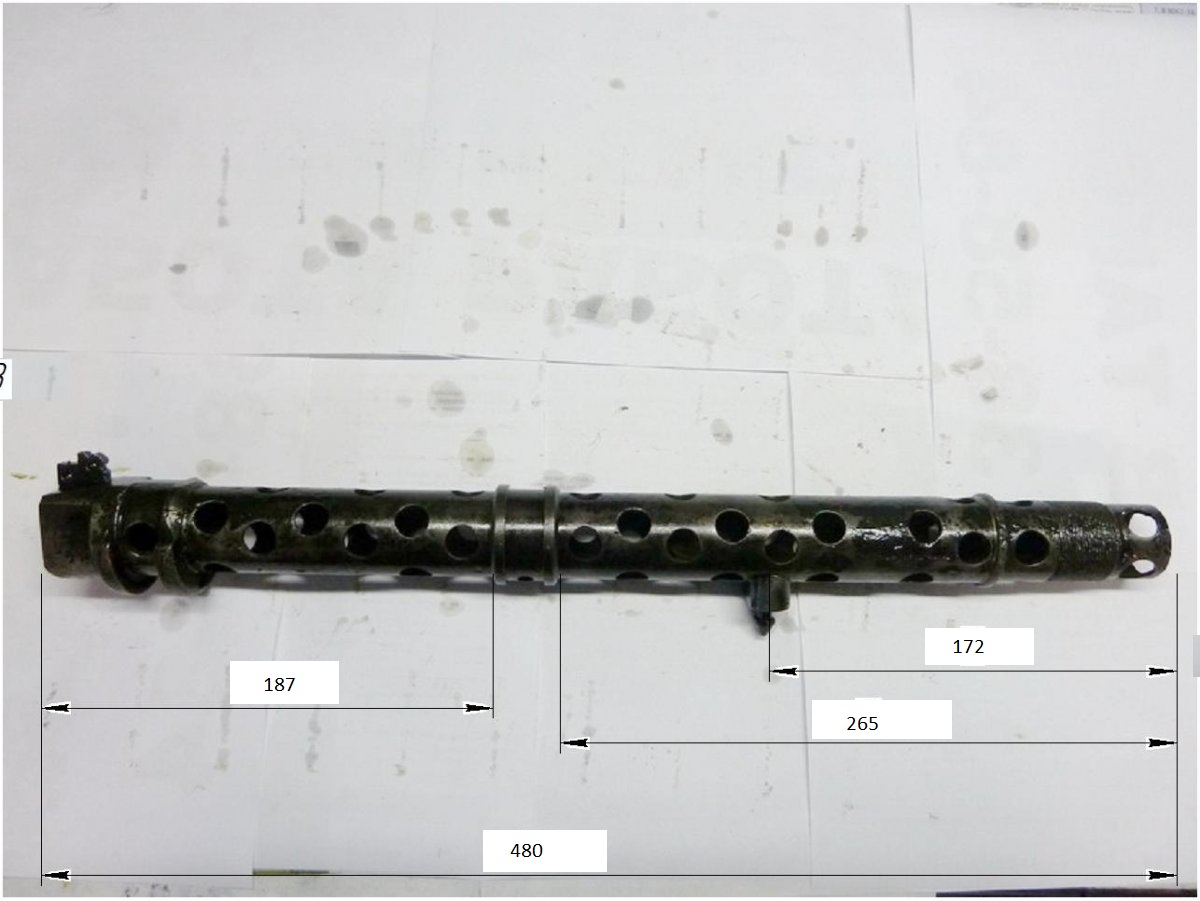

  23. 663
    663 ✠ Moderator
    17
    7.582
    Україна.
    Совсем забыл о вас. Завтра постараюсь сделать.
  24. 663
    663 ✠ Moderator
    17
    7.582
    Україна.
    Сделал замер. За одно сделал полный замер кожуха уже в сборе.
    fideleos, RIHARD 77 та Jawist подобається це.
  25. Jawist
    17
    26
    7.741
    Слобода
    спасибо, теперь можно смело варить.
